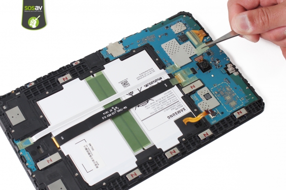

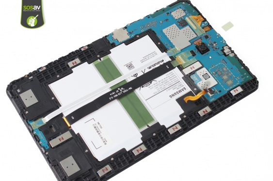

Retirez l'adhésif vert de protection du connecteur batterie grâce à la pince.
Déverrouillez le connecteur de la batterie à l'aide de la spatule en nylon.Sortez ensuite la nappe de la batterie de son connecteur avec la pince.Débrancher sa batterie Galaxy Tab A 10.1" (2016) est une simple mesure de précaution pour la suite de la réparation.

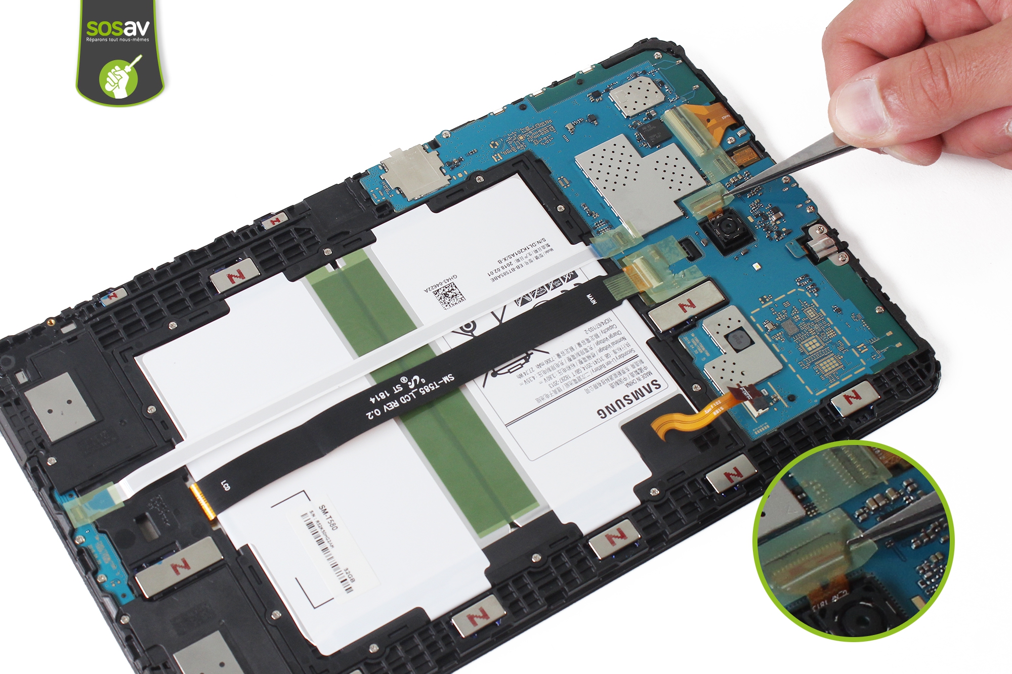

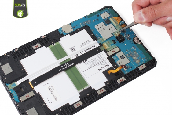

Saisissez l'adhésif de protection du connecteur de la caméra arrièreRetirez-le avec la pince.

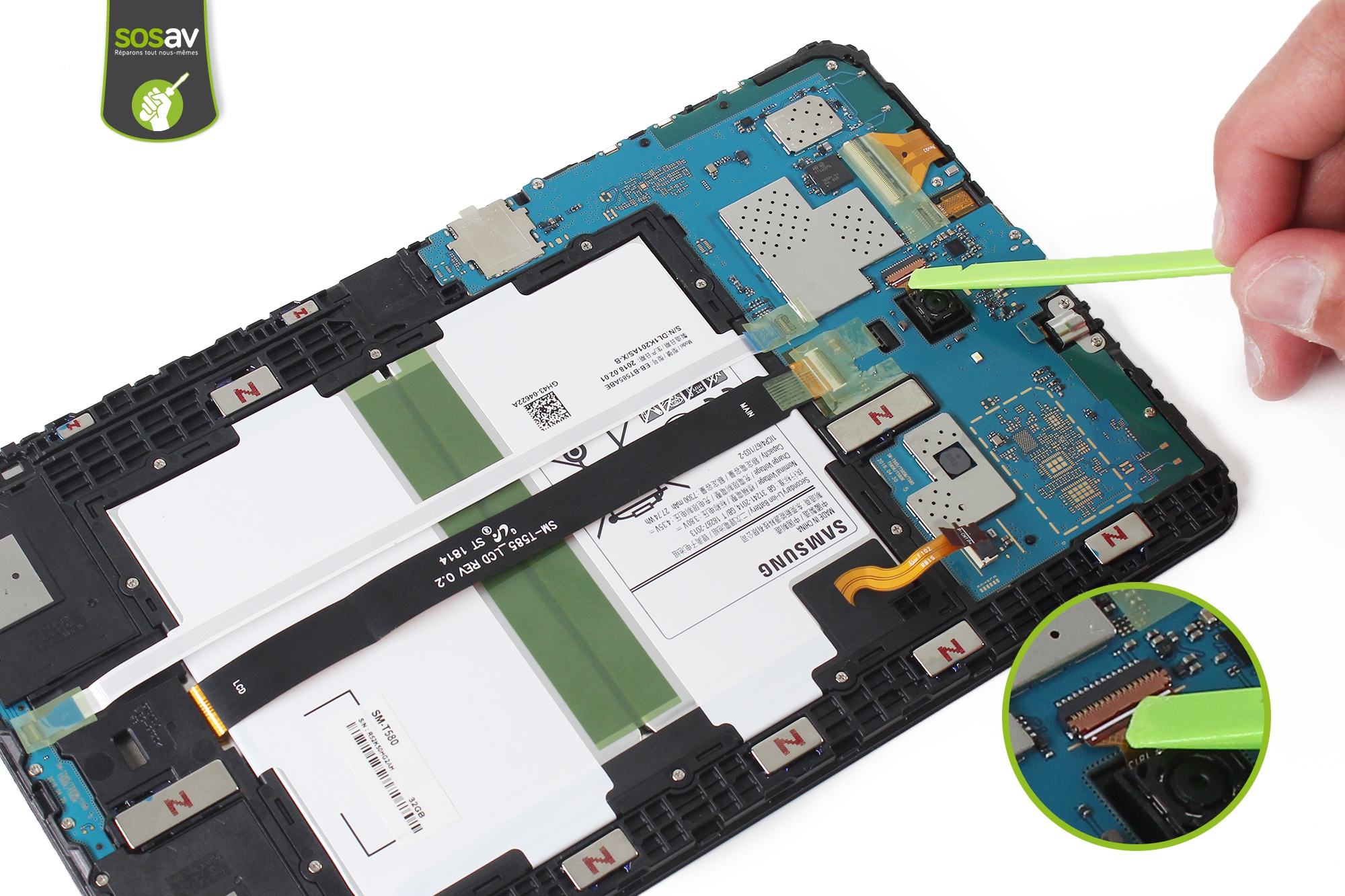

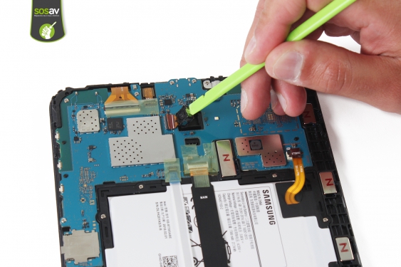

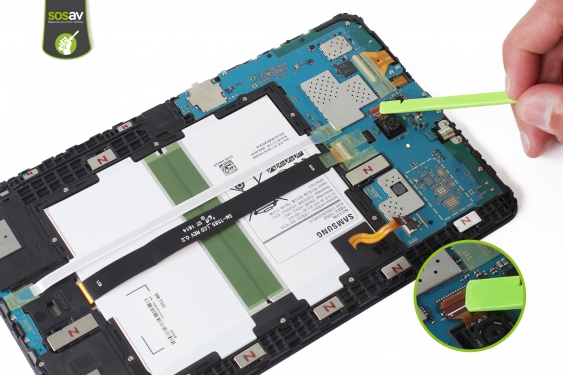

Puis déverrouillez le connecteur de la caméra arrière avec la spatule en nylon.

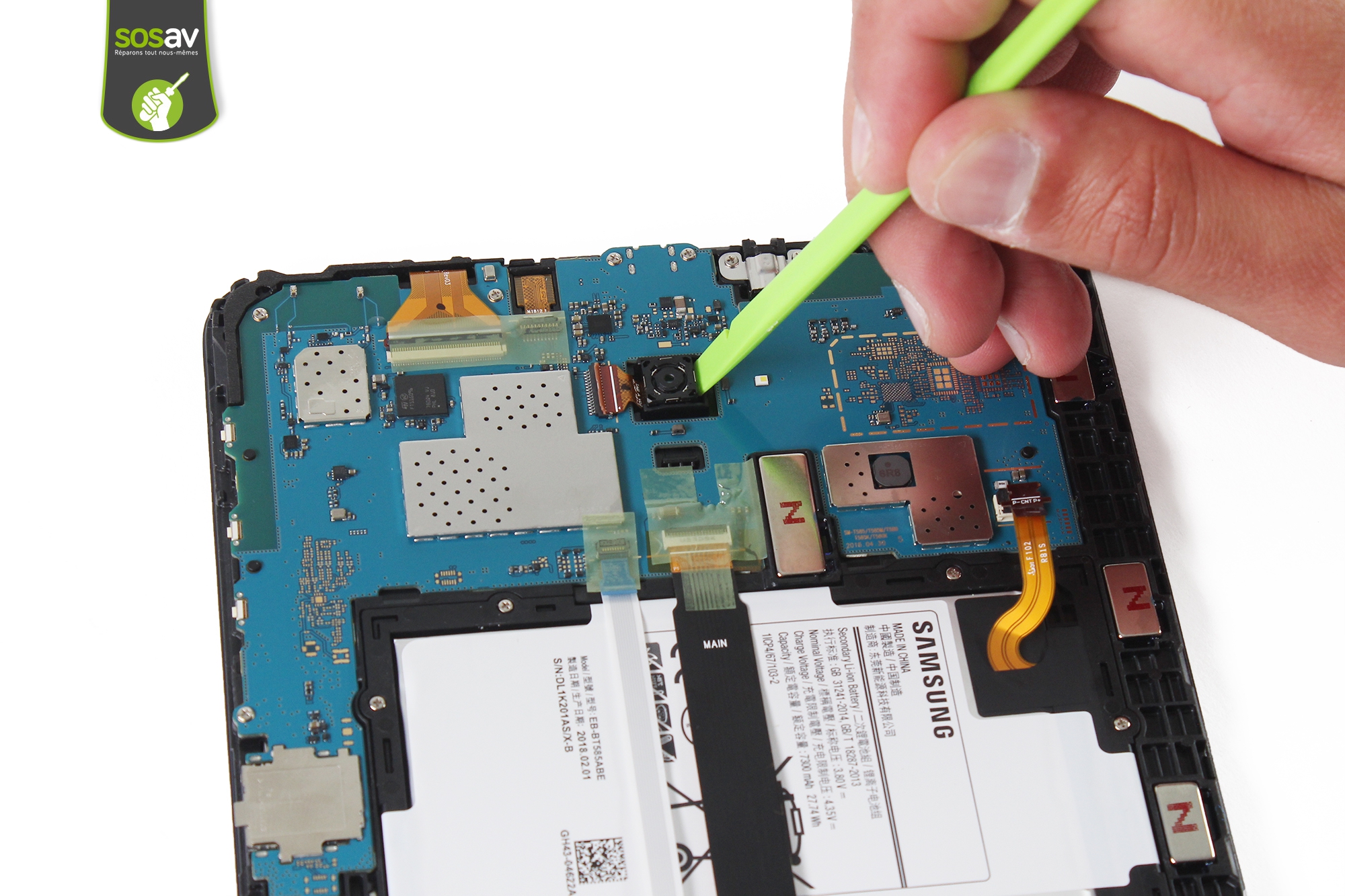

Toujours avec la spatule en nylon, faites très doucement levier sur la caméra arrière pour l'extraire.

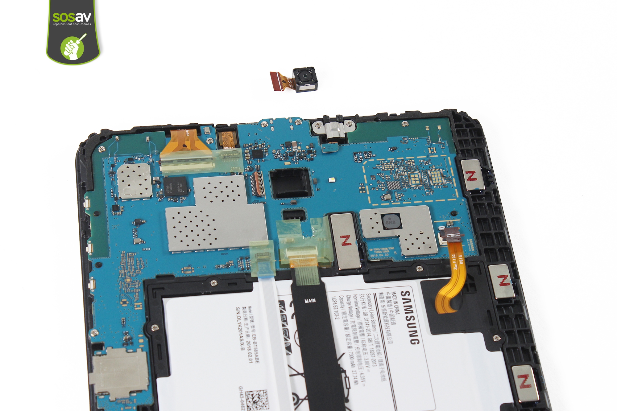

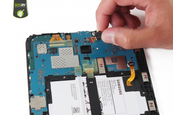

La caméra arrière Galaxy Tab A 10.1 2016 est désormais démontée.En cas de photos floues ou d'images noires, pensez à la remplacer par une caméra neuve.
