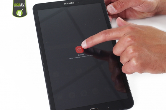

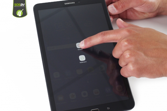

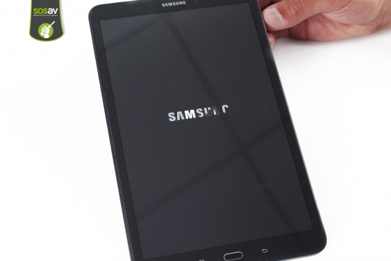

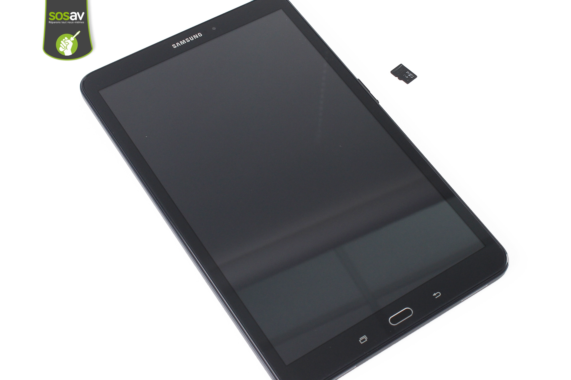

Avant de procéder au changement de votre batterie Galaxy Tab A 10.1" 2016, il est nécessaire pour des raisons évidentes de sécurité de l'éteindre.Pour ceci, appuyez sur le bouton d'allumage durant quelques secondes puis confirmez l'extinction par "Éteindre".

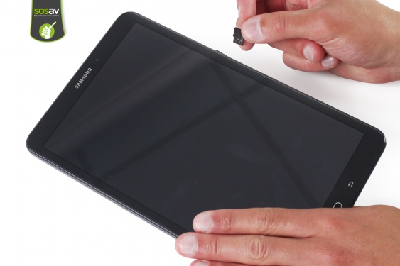

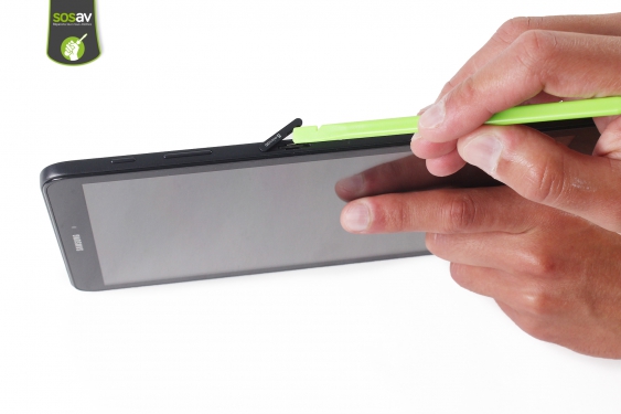

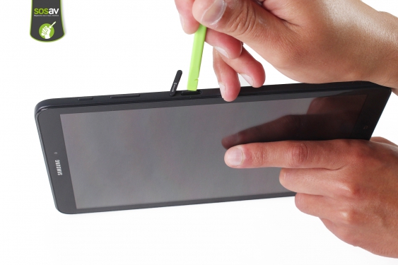

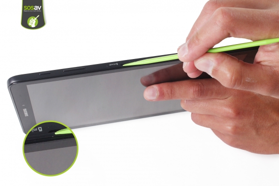

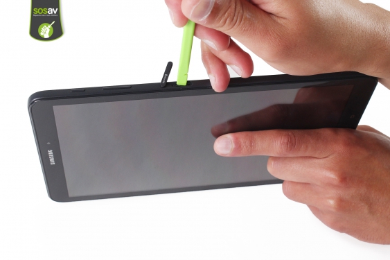

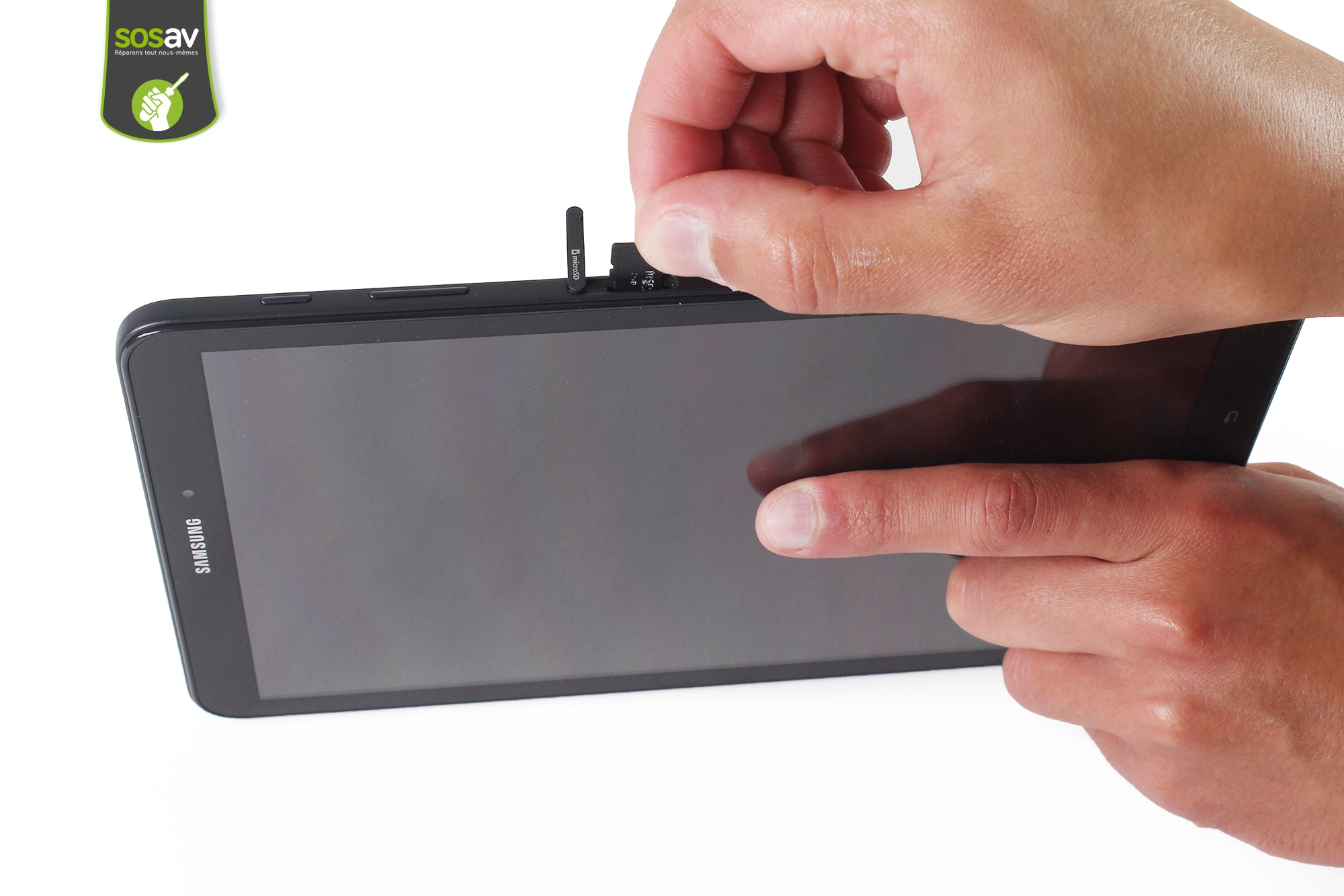

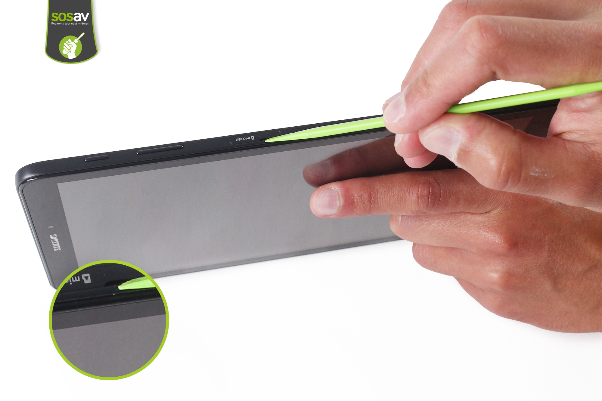

Aidez-vous de la spatule en nylon afin de sortir le tiroir en plastique de protection de la carte MicroSD.Faites doucement appui sur la carte avec la spatule, pour la désenclencher de son logement.
Saisissez ensuite la carte et procédez à son retrait.
La carte MicroSD de votre Galaxy Tab A 10.1" 2016 est désormais démontée.

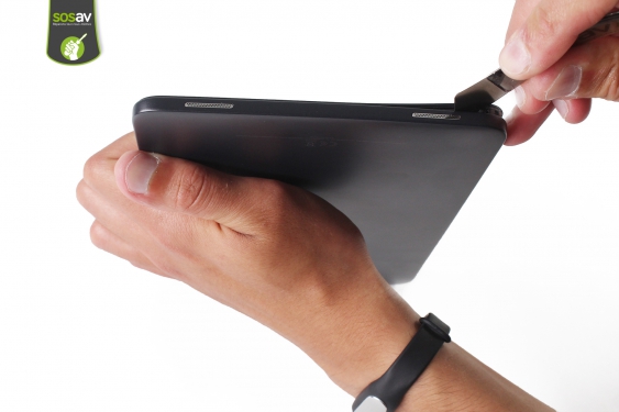

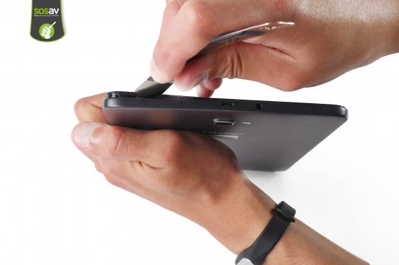

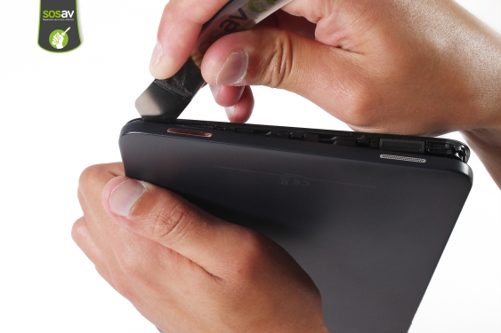

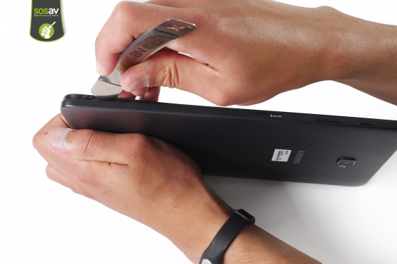

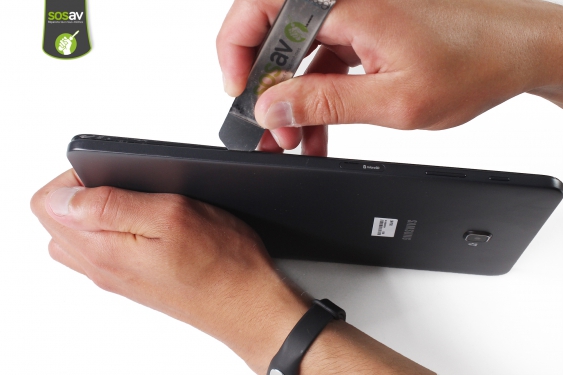

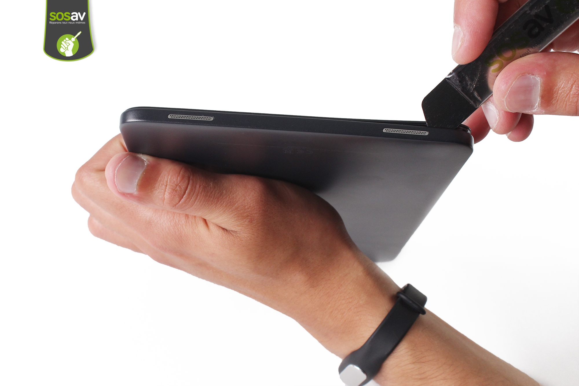

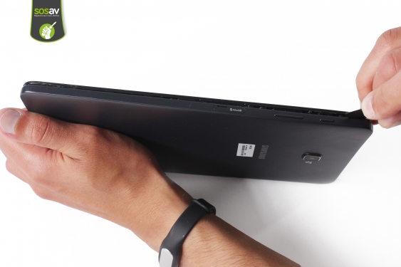

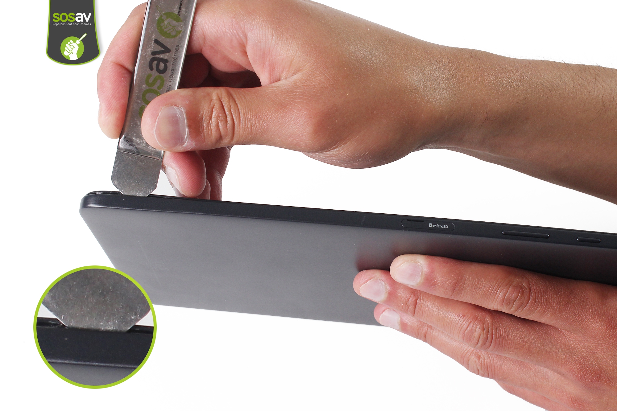

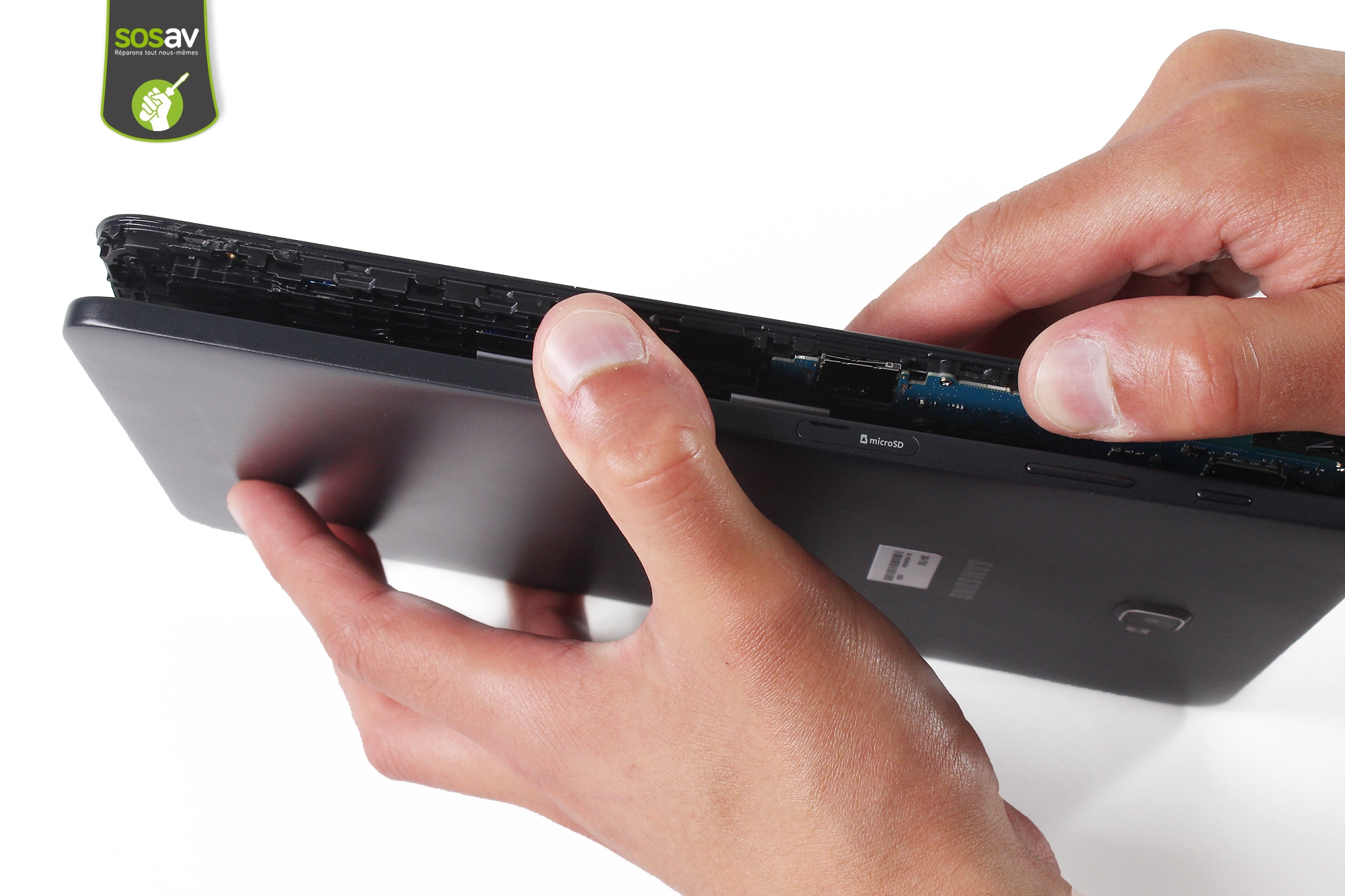

Insérez ensuite la spatule iSesamo dans l'espace entre la coque arrière et le châssis, sur la partie inférieure droite de la tablette et faites doucement levier pour déclipser cette partie.Poursuivez jusque sur la partie supérieure droite.

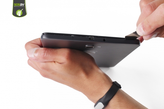

Déclipsez ensuite la partie supérieure de la tablette de la même manière, de gauche vers la droite.

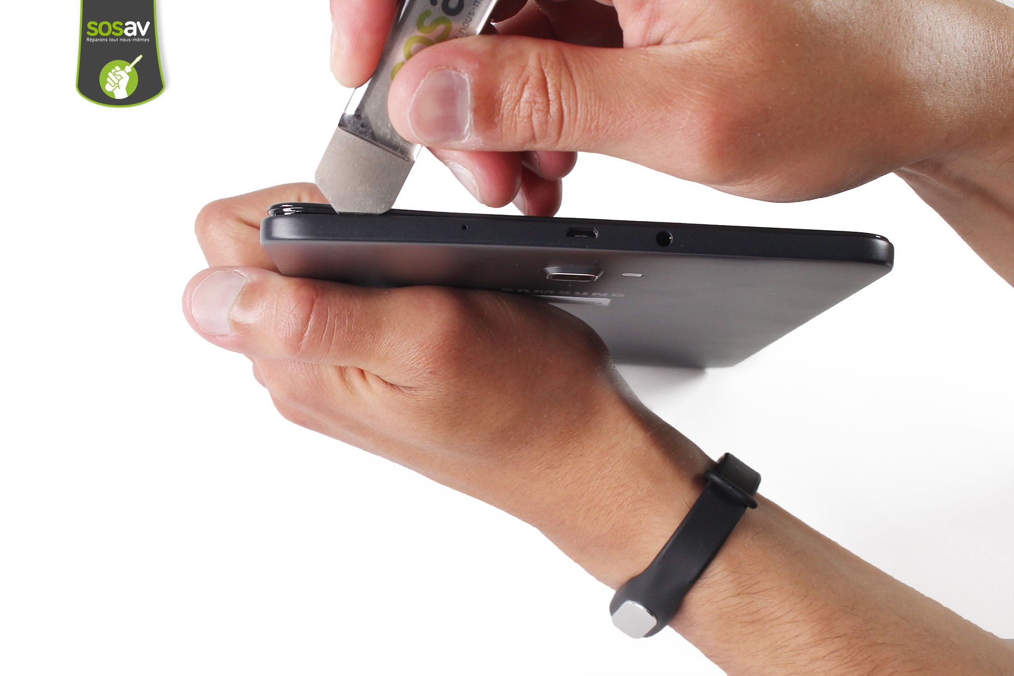

Enfin, déclipsez la partie inférieure de la tablette, toujours à l'aide de la spatule iSesamo.

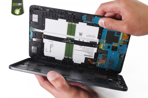

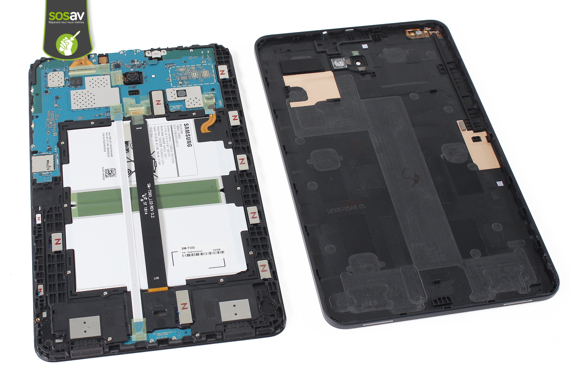

Saisissez la coque arrière et procédez à son retrait.
La coque arrière de votre Galaxy Tab A 10.1" 2016 est désormais démontée.

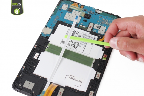

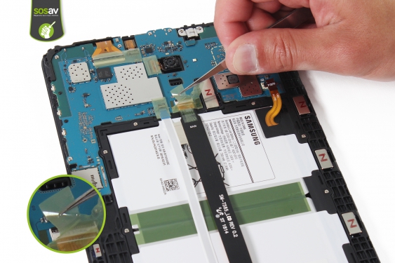

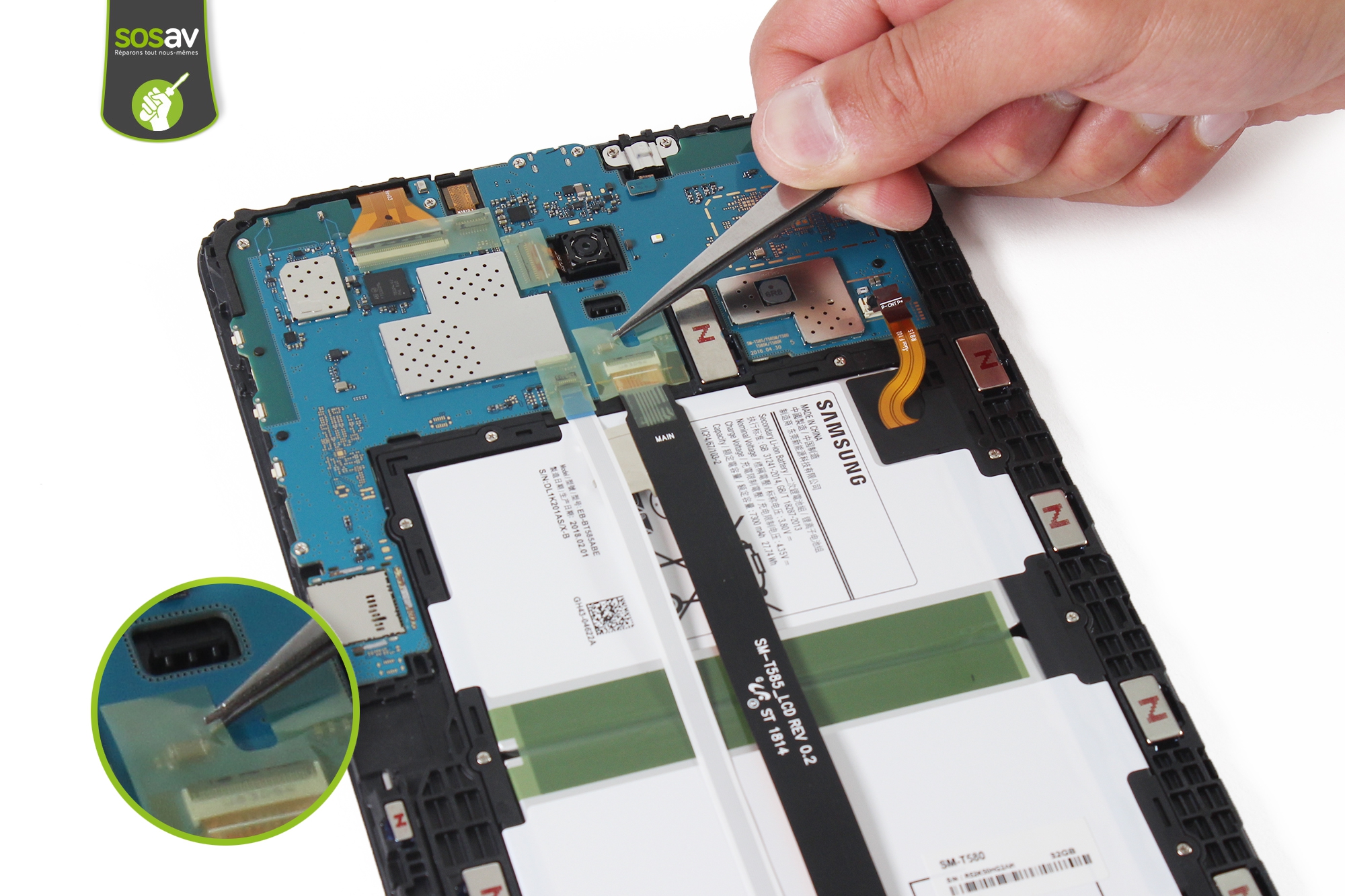

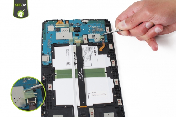

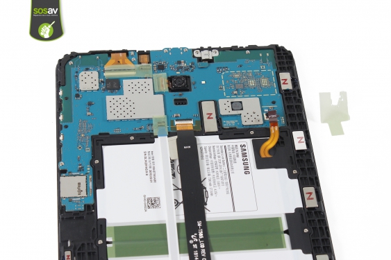

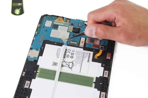

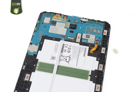

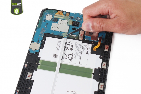

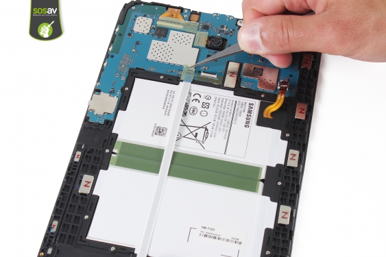

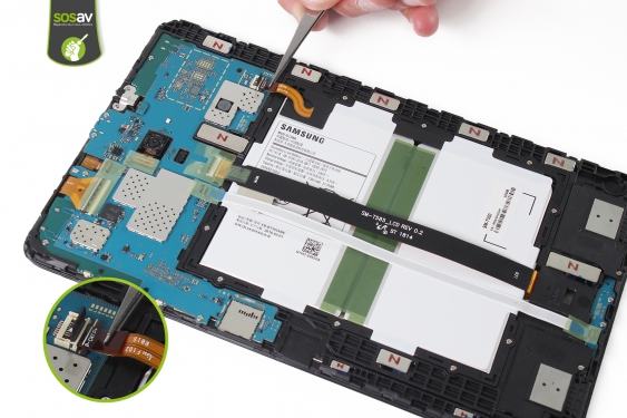

Retirez l'adhésif vert de protection du connecteur batterie grâce à la pince.

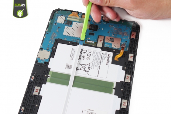

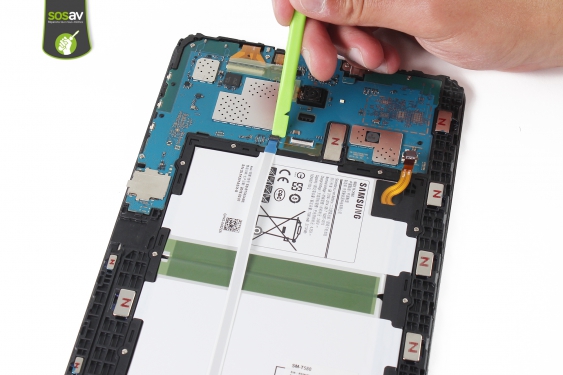

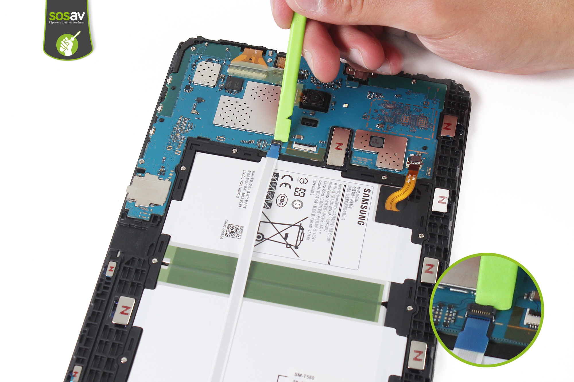

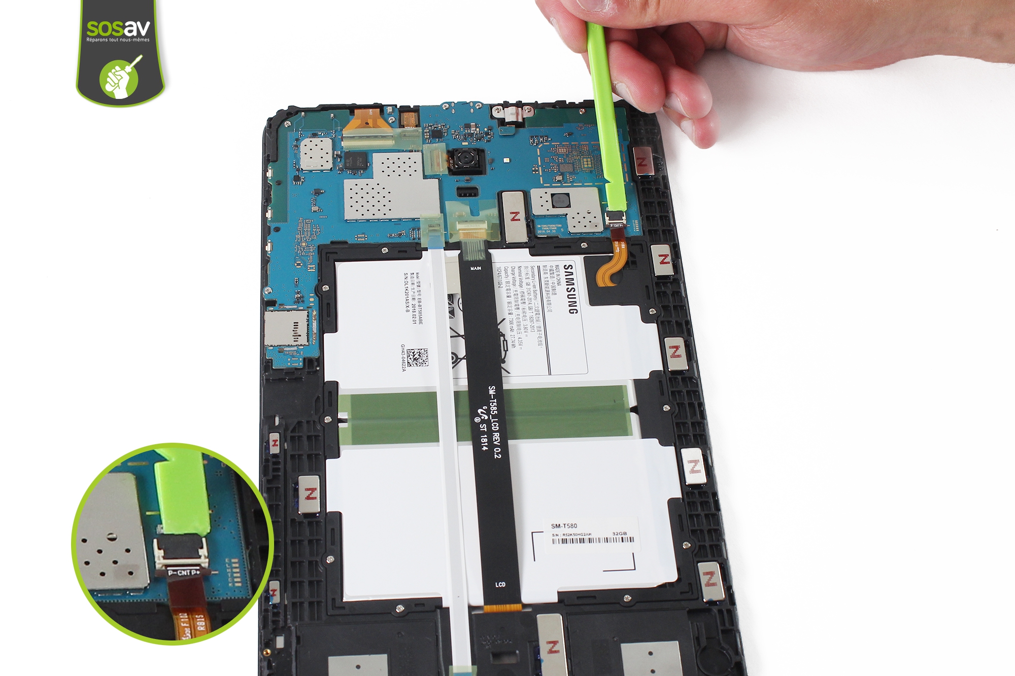

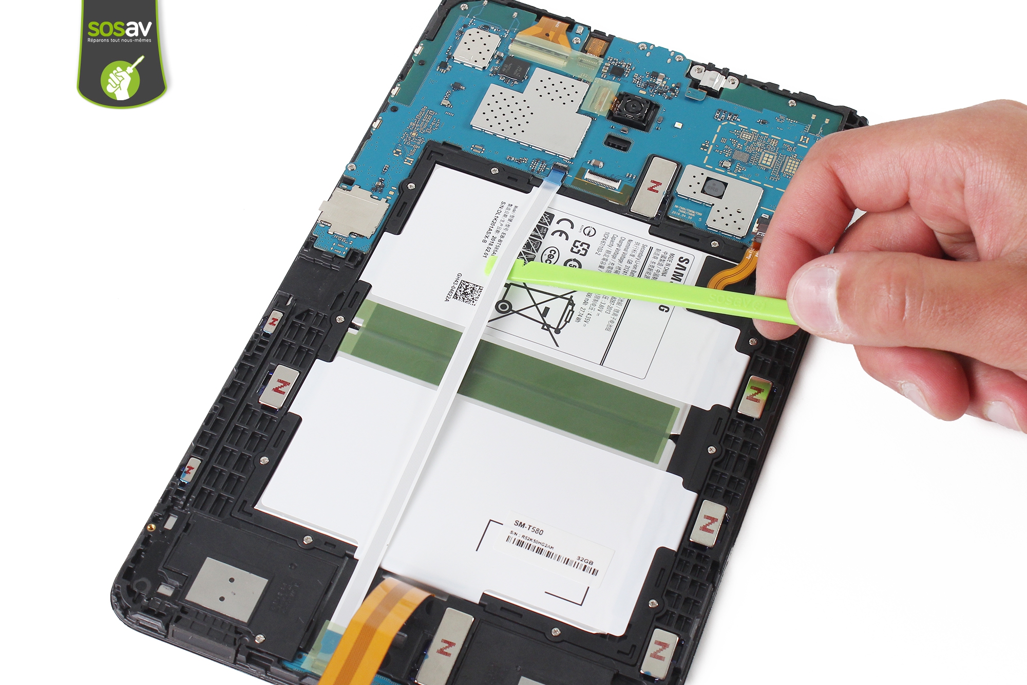

Déverrouillez le connecteur de la batterie à l'aide de la spatule en nylon.Sortez ensuite la nappe de la batterie de son connecteur avec la pince.Débrancher sa batterie Galaxy Tab A 10.1" (2016) est une simple mesure de précaution pour la suite de la réparation.

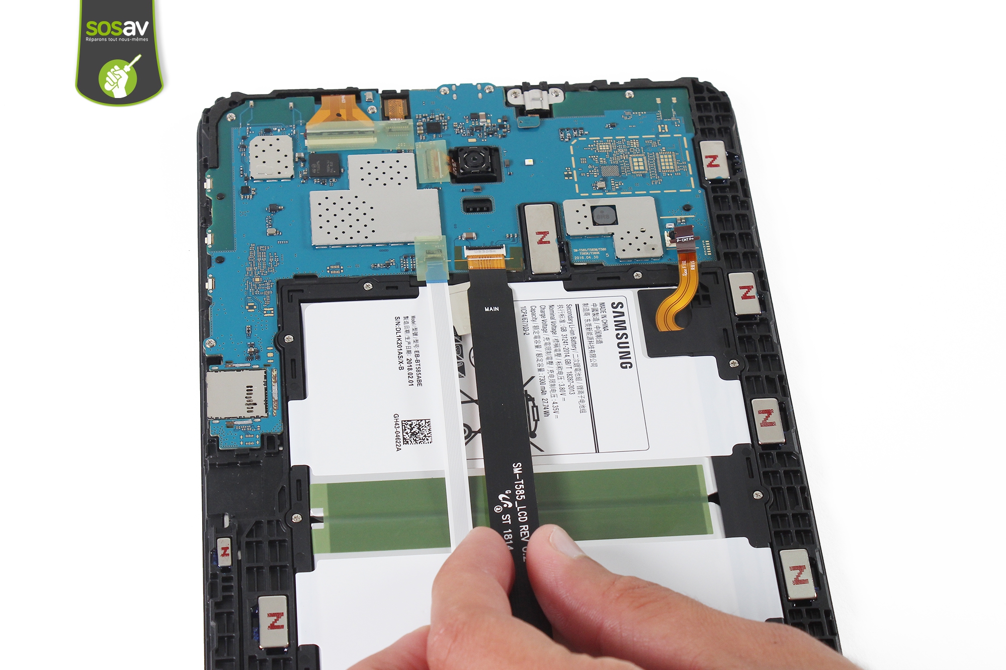

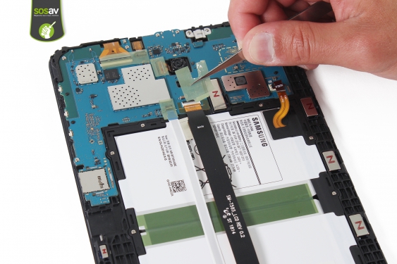

Conservez le pince pour saisir et retirer l'adhésif de la nappe de l'écran.

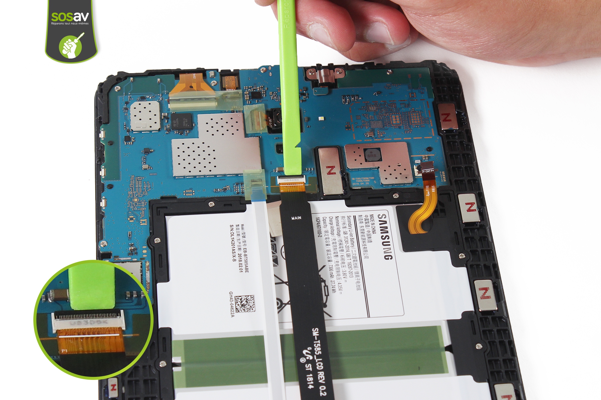

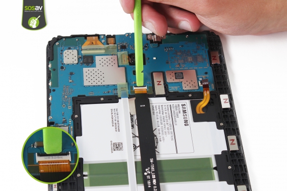

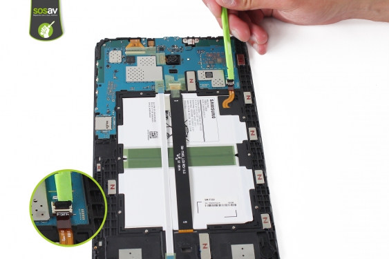

Reprenez la spatule en nylon pour déverrouiller ensuite le connecteur de la nappe de liaison de l'écran LCD.
Saisissez la nappe de l'écran LCD et sortez-la de son connecteur.

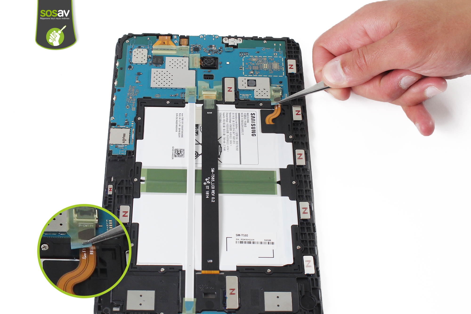

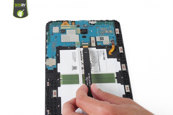

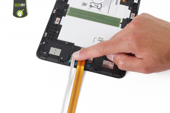

Saisissez et retirez, avec la pince, l'adhésif vert de protection du connecteur de la nappe carte bouton home/haut-parleurs.
A l'aide de la spatule en nylon, déverrouillez le connecteur de la nappe de liaison de la carte bouton home/haut-parleurs.
Sortez ensuite la nappe de liaison de la carte bouton home/haut-parleurs de son connecteur, toujours avec la spatule en nylon.

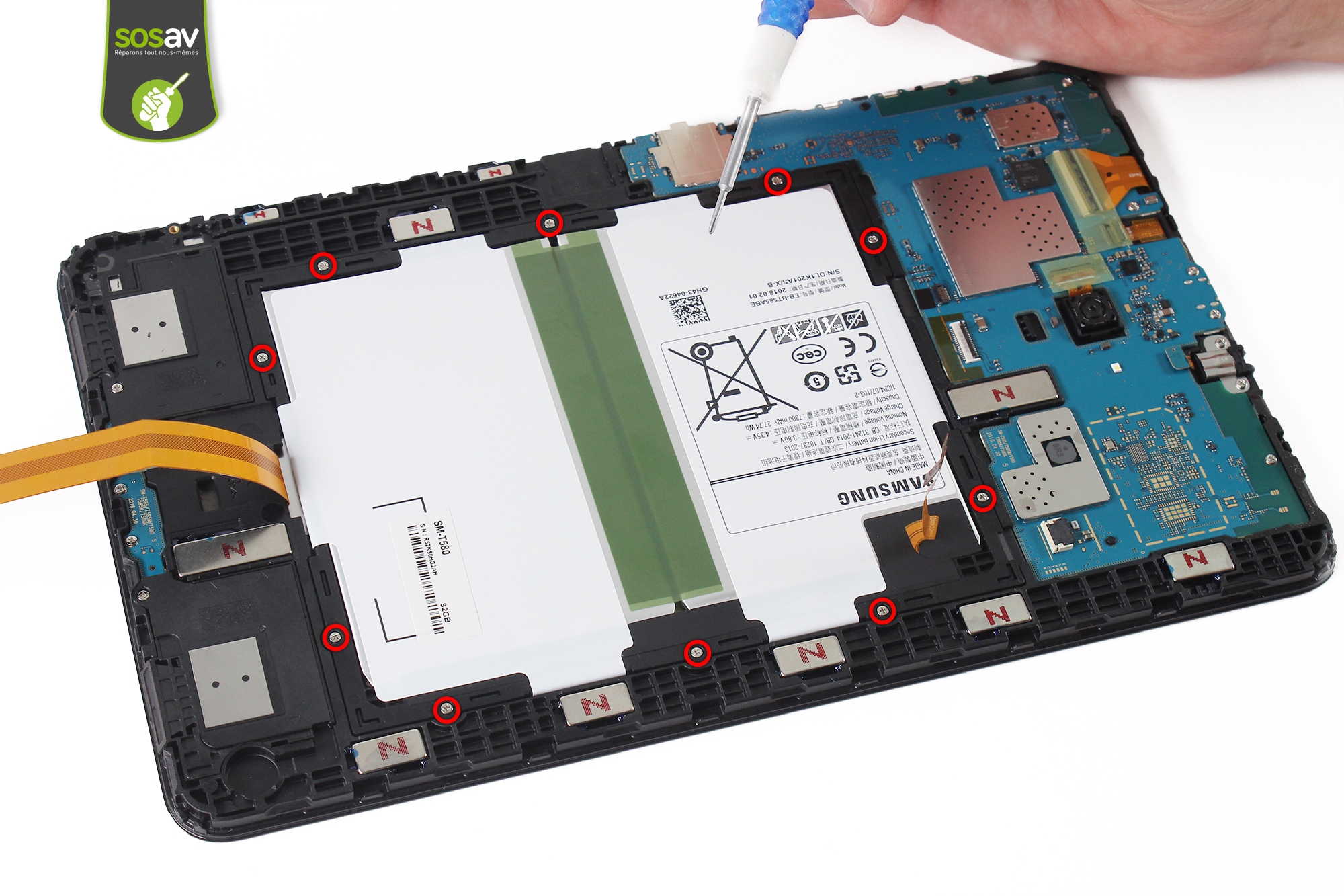

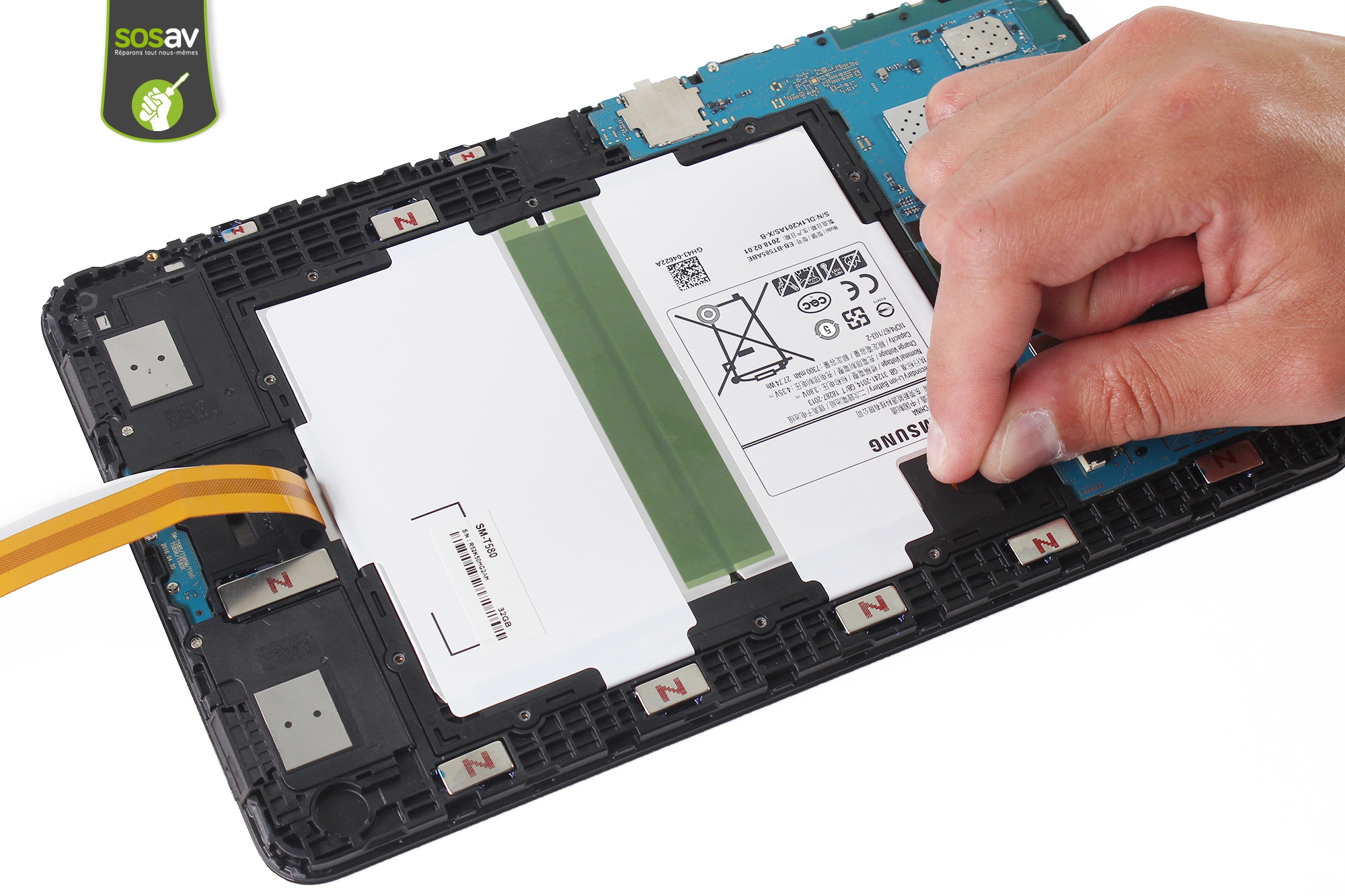

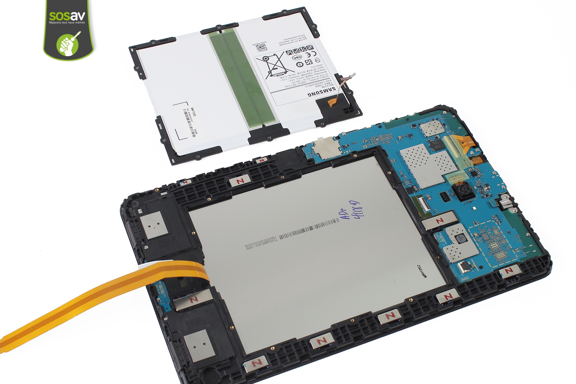

Utilisez le tournevis cruciforme pour dévisser les 10 vis entourées en rouge.

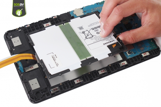

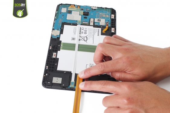

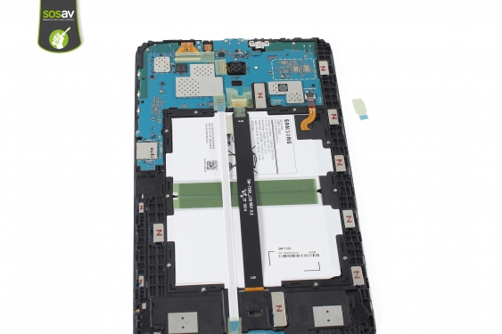

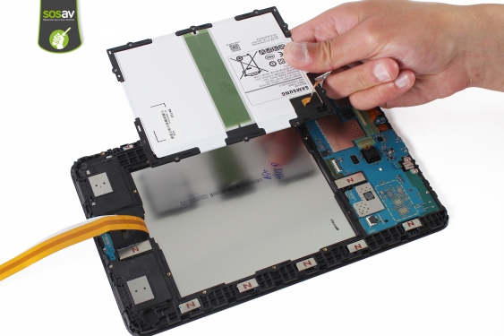

Saisissez la batterie par son connecteur et procédez à son retrait.
La batterie Galaxy Tab A 10.1 2016 est désormais démontée.En cas de problème d'autonomie ou de charge, remplacez-la par une batterie neuve.
