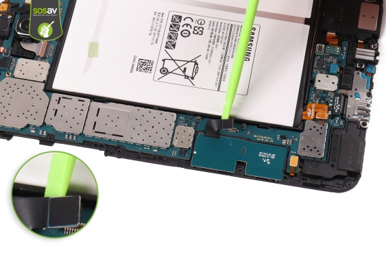

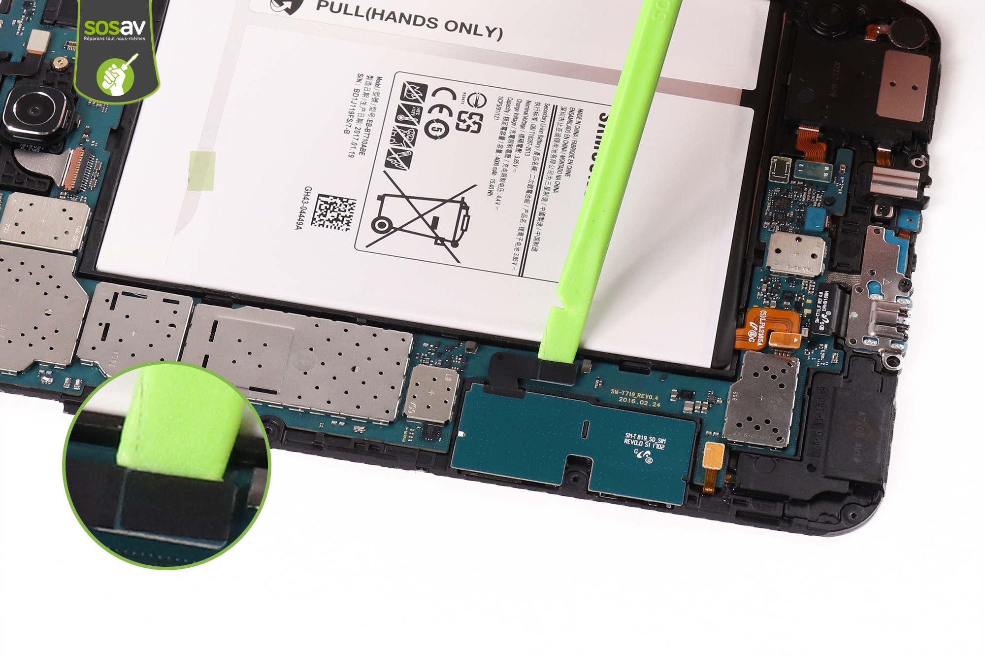

Un utilisant la spatule en nylon, déconnectez la nappe du lecteur SIM/SD.

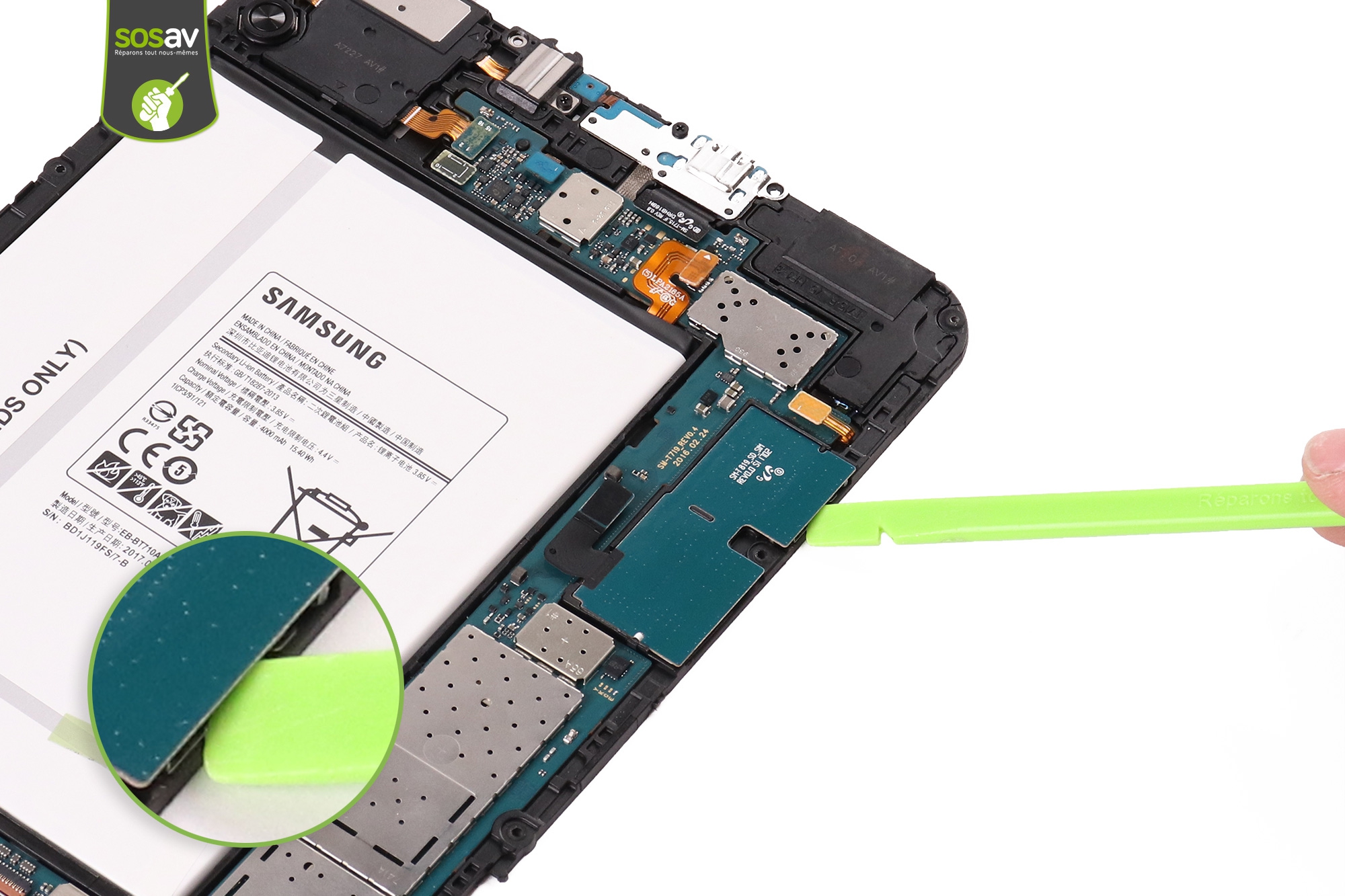

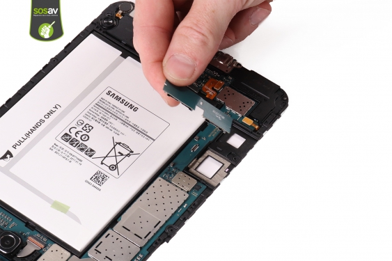

À l'aide de la spatule en nylon, déloger le lecteur de SIM/SD en insérant celle-ci en dessous, puis en soulevant délicatement.

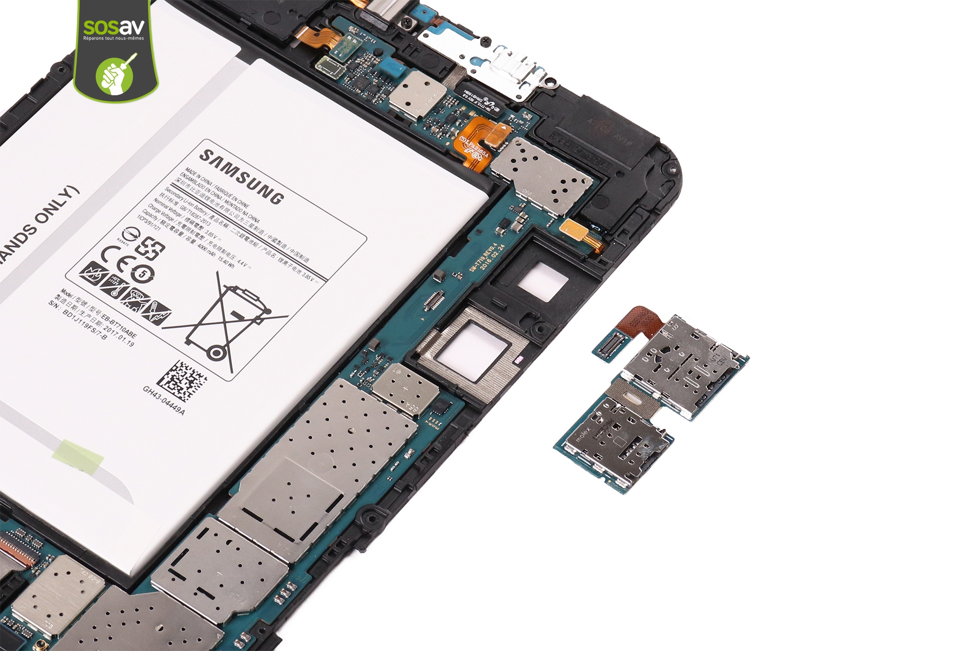

Le lecteur SIM/SD Galaxy Tab S2 8" est maintenant séparée du reste de l'appareil.Vous pouvez le remplacer par un nouveau pour retrouver une Galaxy Tab S2 8" fonctionnelle.
