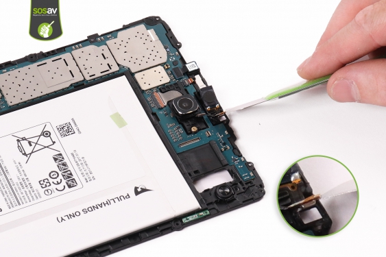

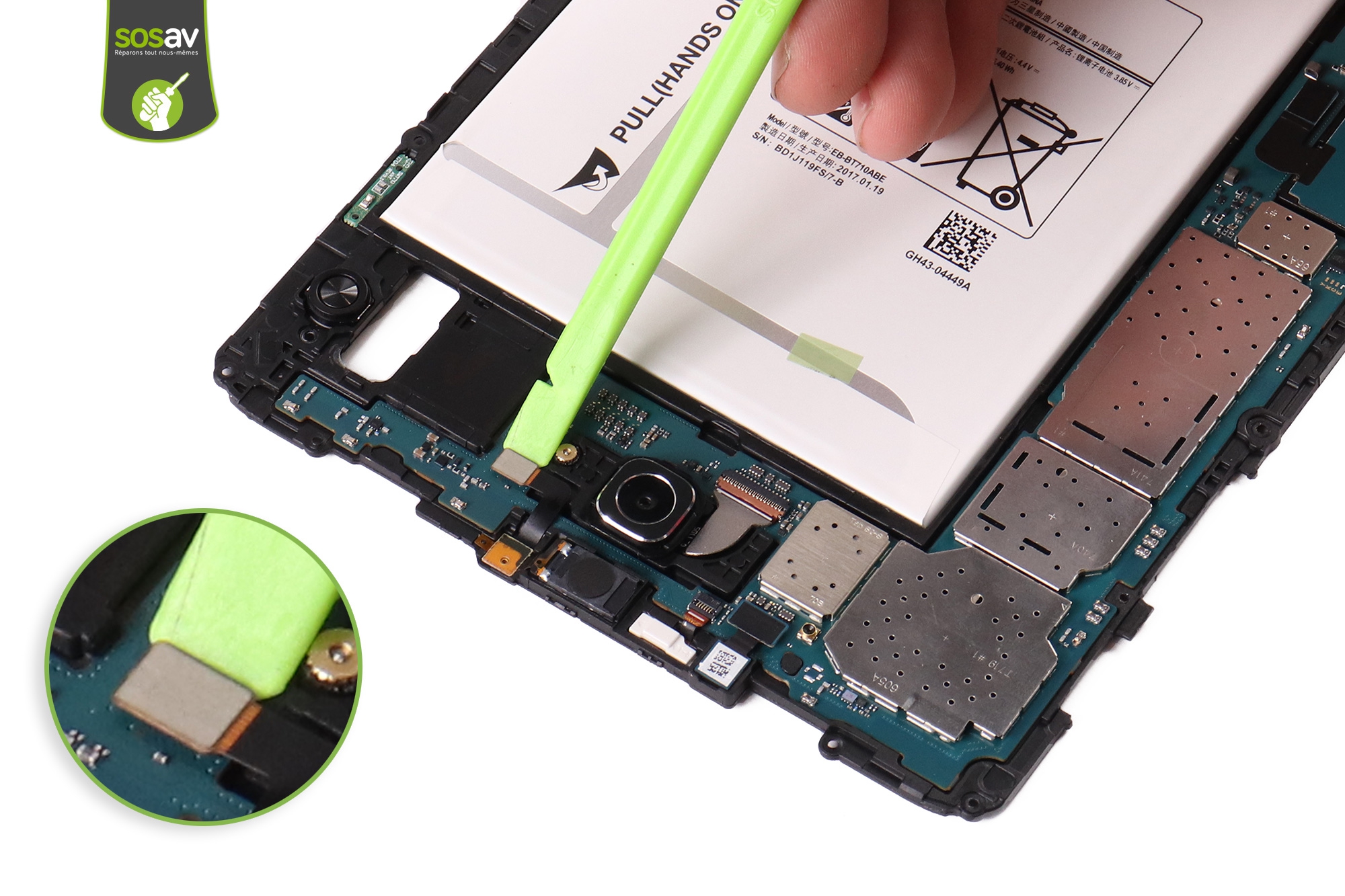

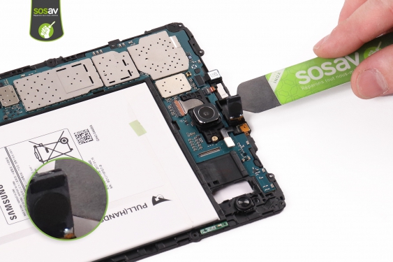

En utilisant la spatule en nylon, déconnectez la nappe du haut-parleur interne + micro Galaxy Tab S2 8".

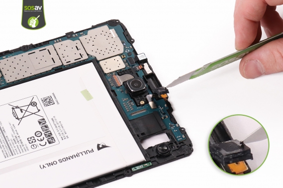

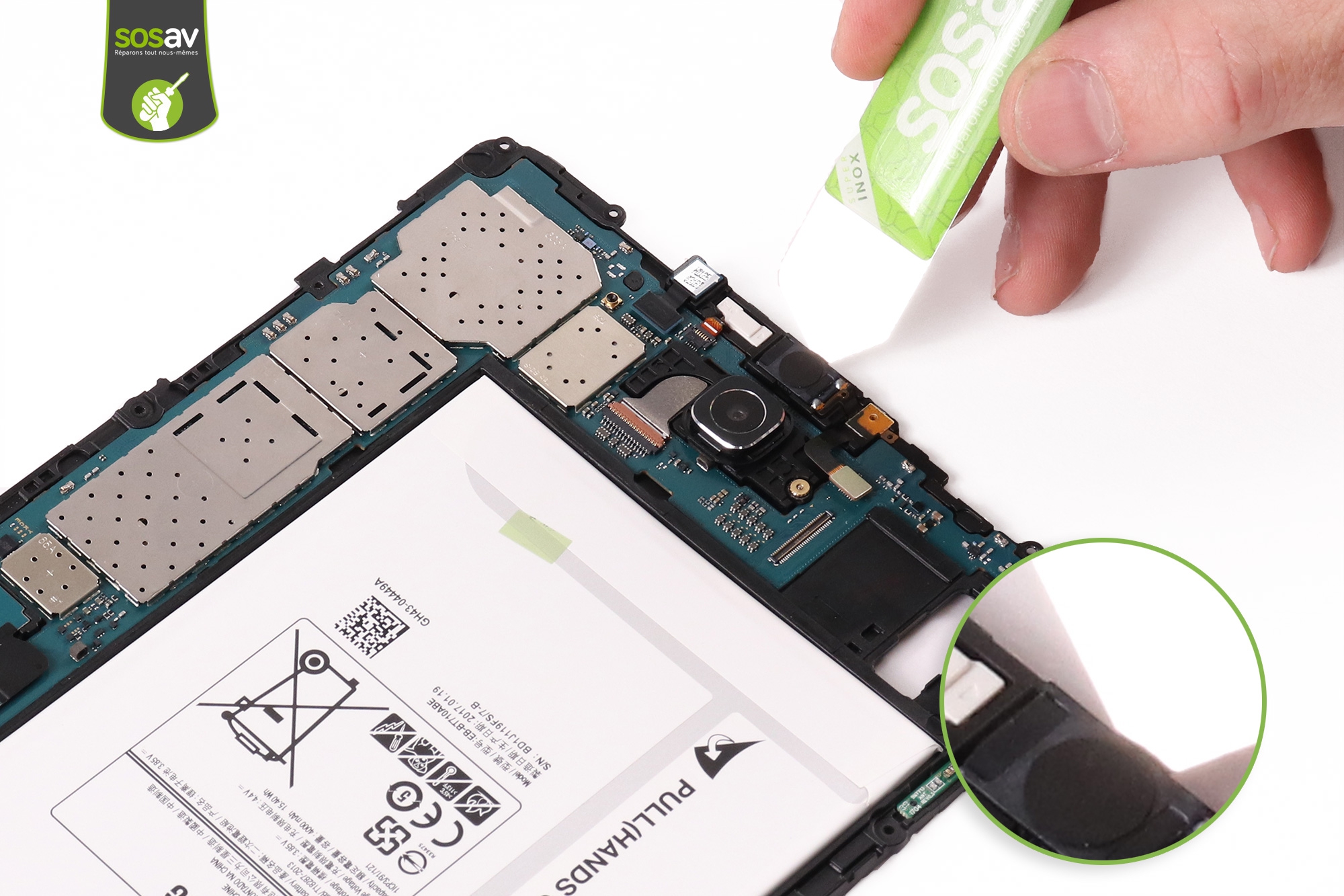

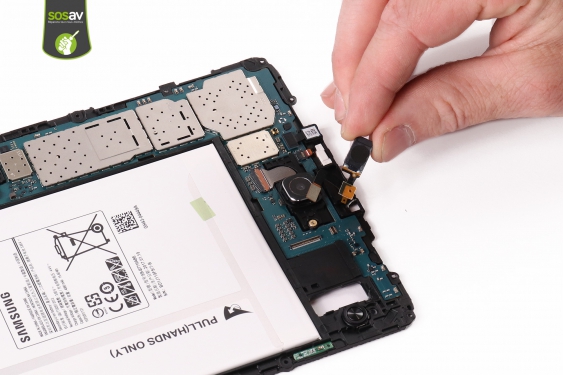

Insérez la spatule iSesamo délicatement entre le haut-parleur interne + micro Galaxy Tab S2 8" et la tranche de l'appareil, puis soulevez légèrement pour déloger celui-ci.

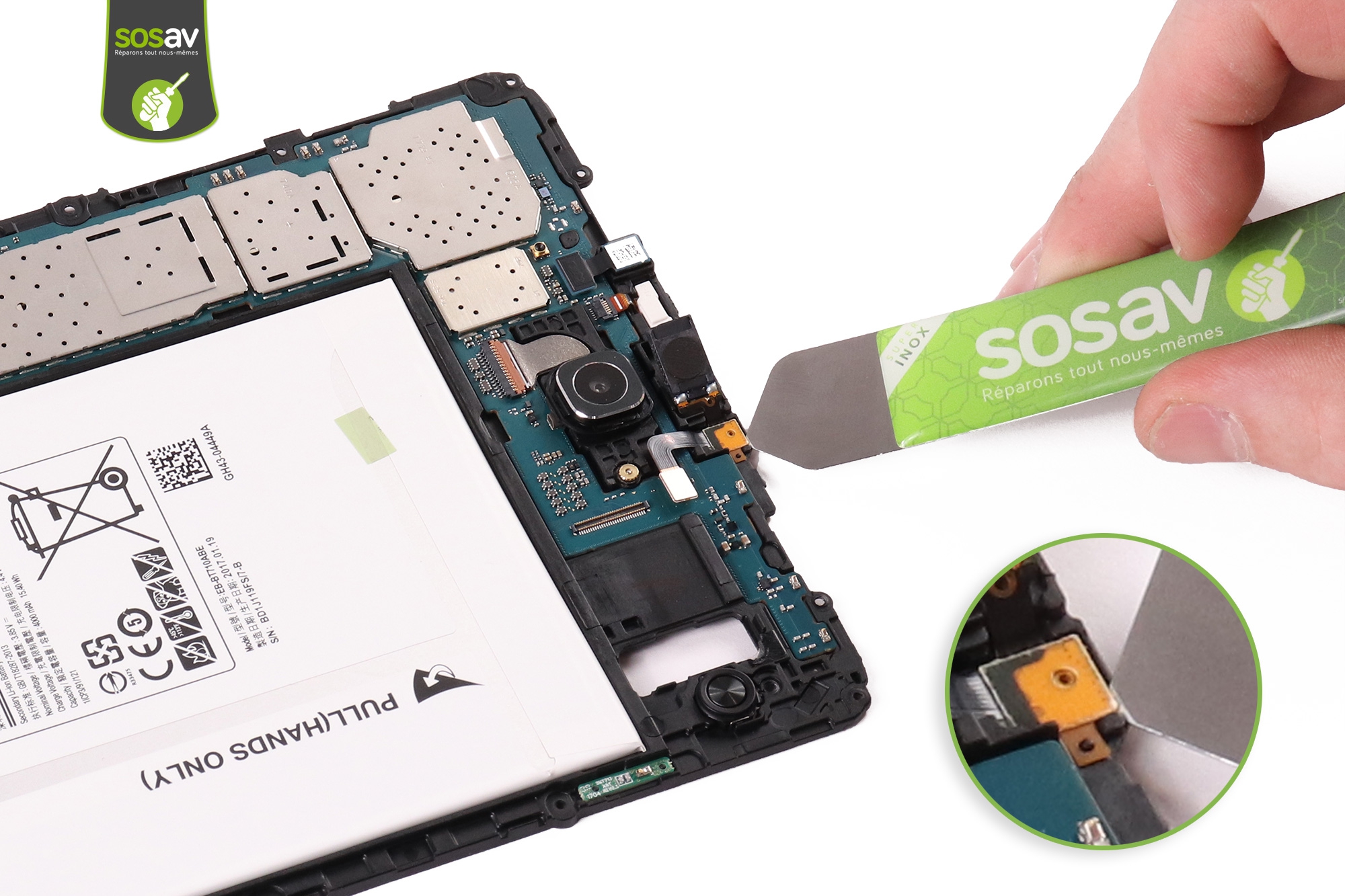

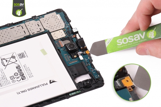

À l'aide de la spatule iSesamo, déconnectez la nappe, puis soulevez délicatement pour déloger le haut-parleur interne + micro Galaxy Tab S2 8".

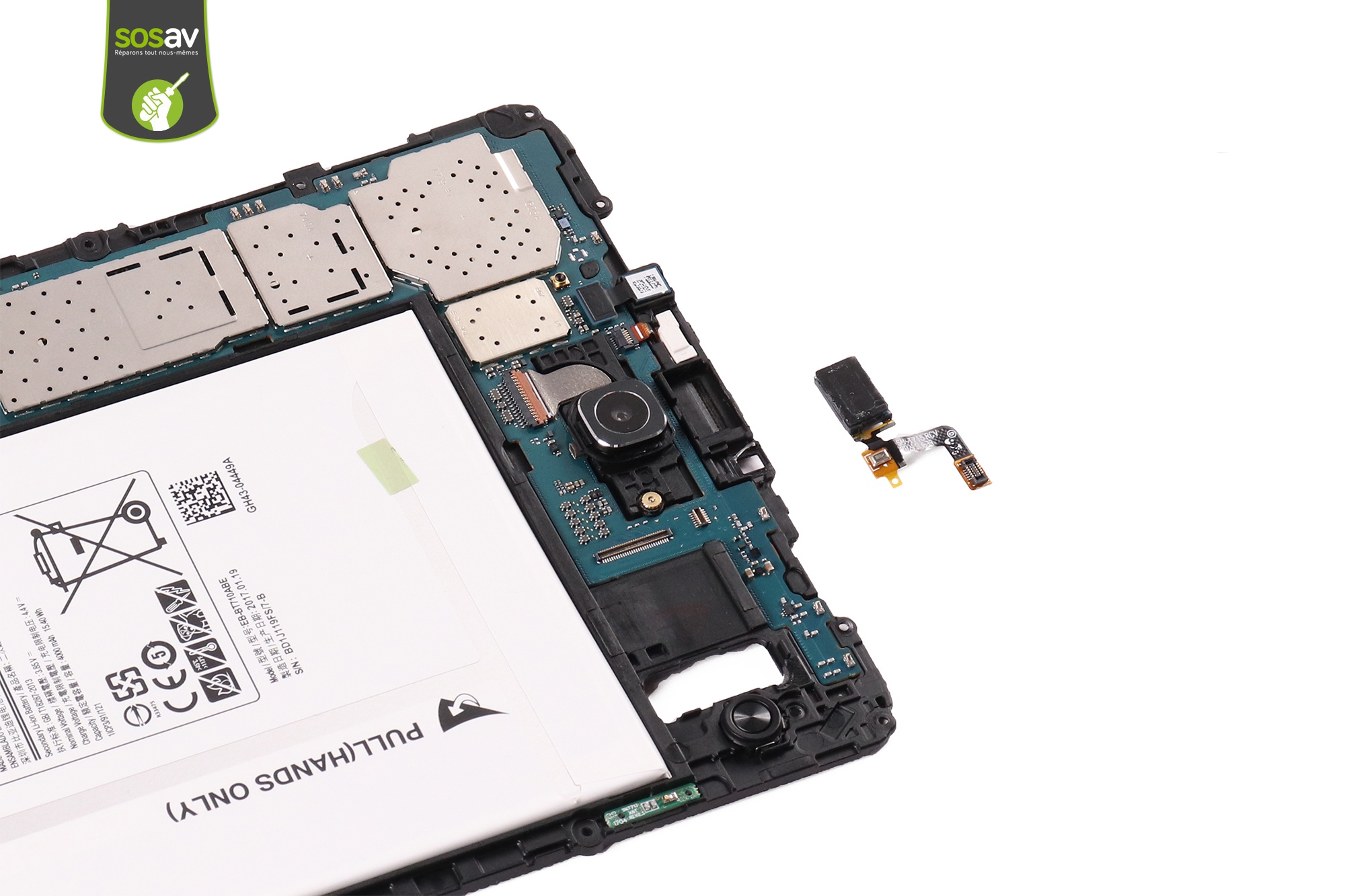

Félicitations ! Le haut-parleur interne + micro est maintenant complètement séparé du reste de la Galaxy Tab S2 8". Vous pouvez le remplacer par un nouveau.
