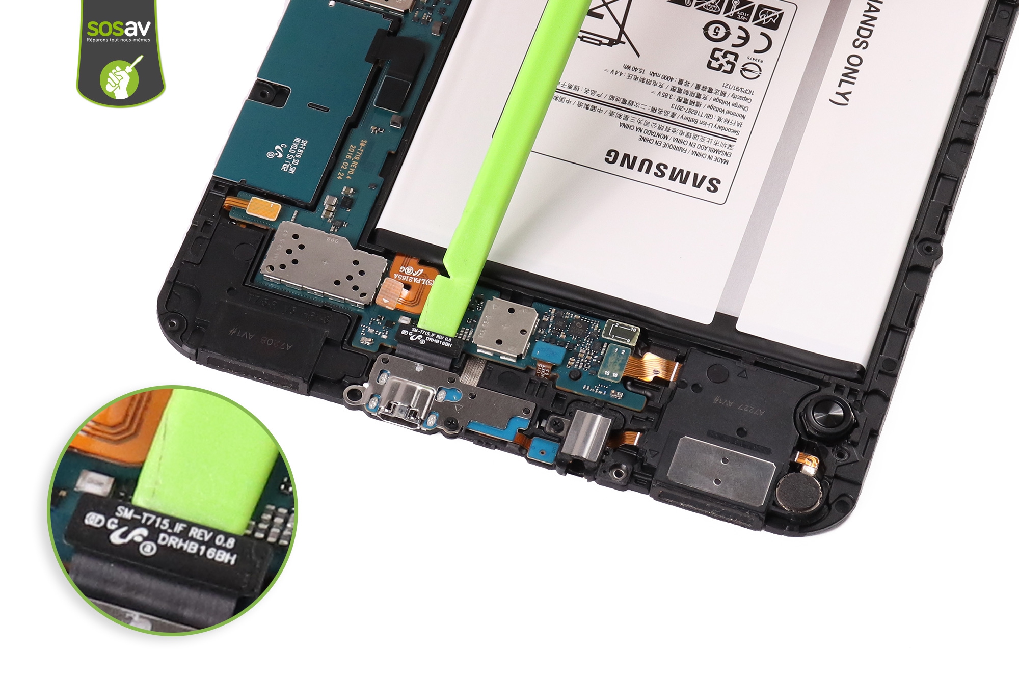

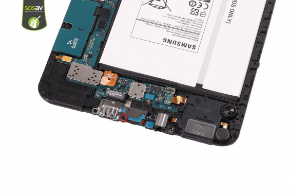

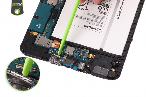

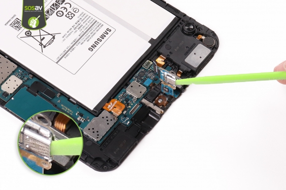

Commencez, à l'aide de la spatule en nylon, par déconnecter la nappe du connecteur de charge.Dévissez ensuite la vis entourée en rouge avec un tournevis cruciforme.

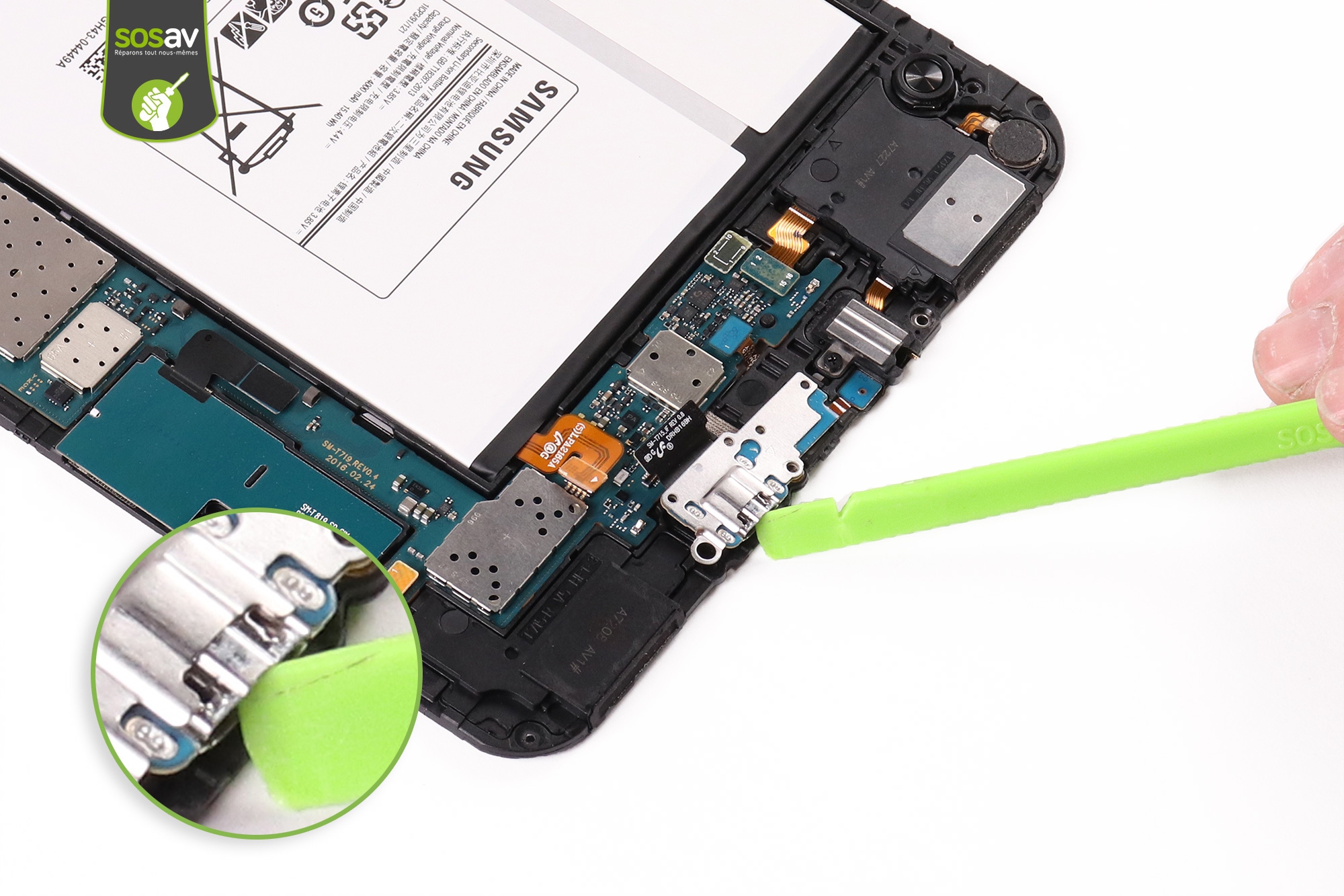

Avec la spatule en nylon, soulevez délicatement le connecteur de charge pour commencer à le déloger.

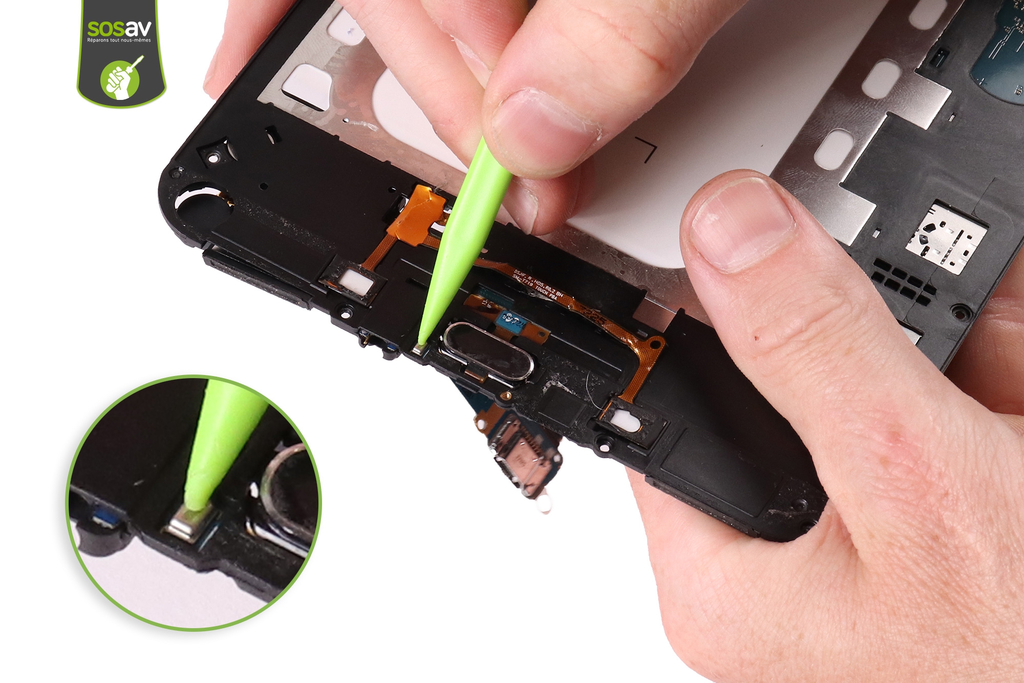

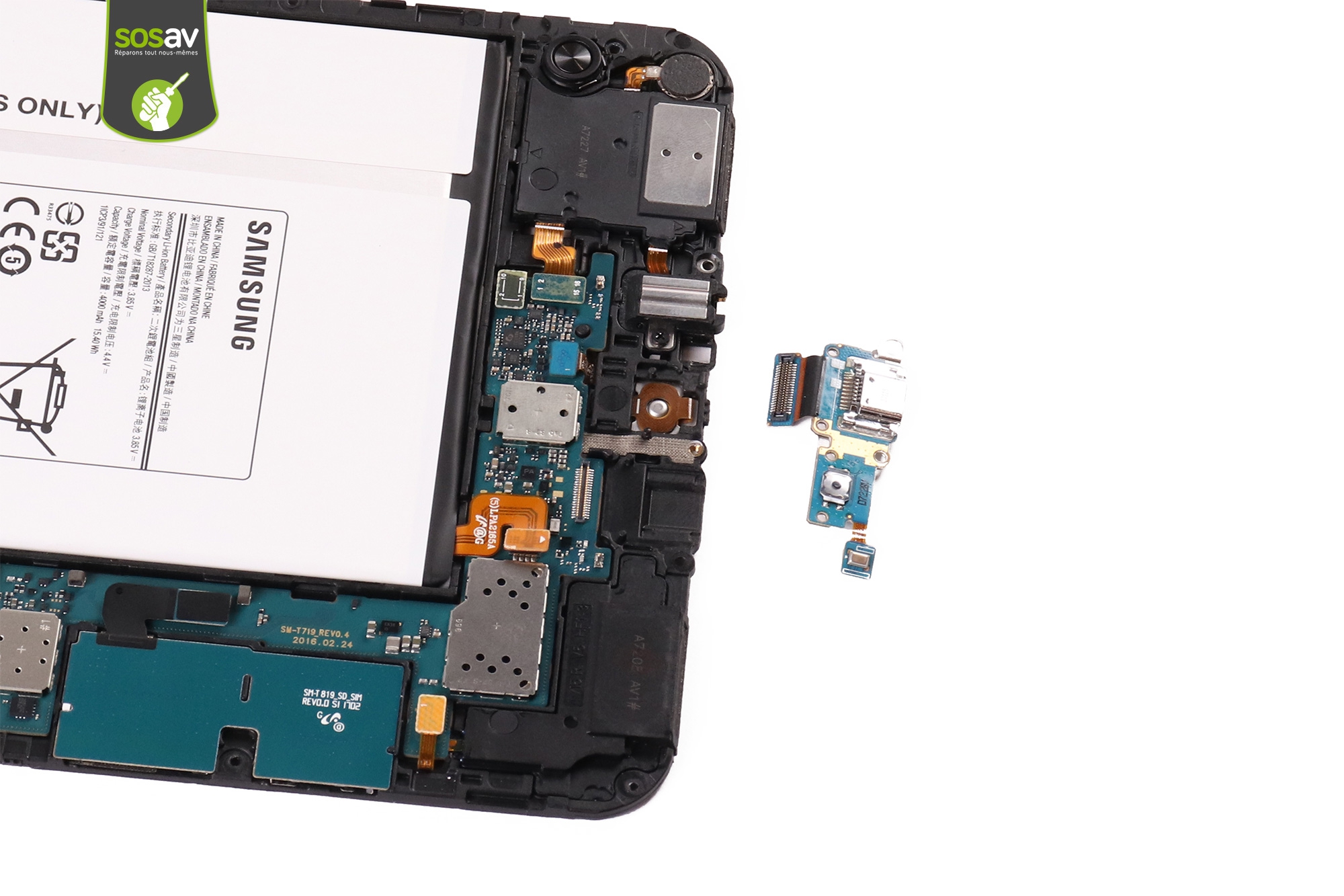

Pour déloger le connecteur de charge, il suffit de presser sur le bouton se trouvant à gauche du bouton home, à l'aide de la spatule en nylon.Vous pouvez également retirer le bouton home à l'aide de la spatule en nylon, en glissant celle-ci en dessous et en soulevant délicatement.

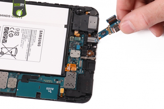

Félicitations ! Votre connecteur de charge et bouton home est maintenant séparé du reste de la Galaxy Tab S2 8". Vous pouvez le changer avec un nouveau pour retrouver une Galaxy Tab S2 8" fonctionnelle.
Pour remonter votre Galaxy Tab S2 8 suivez ce guide en sens inverse.
