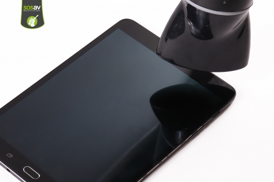

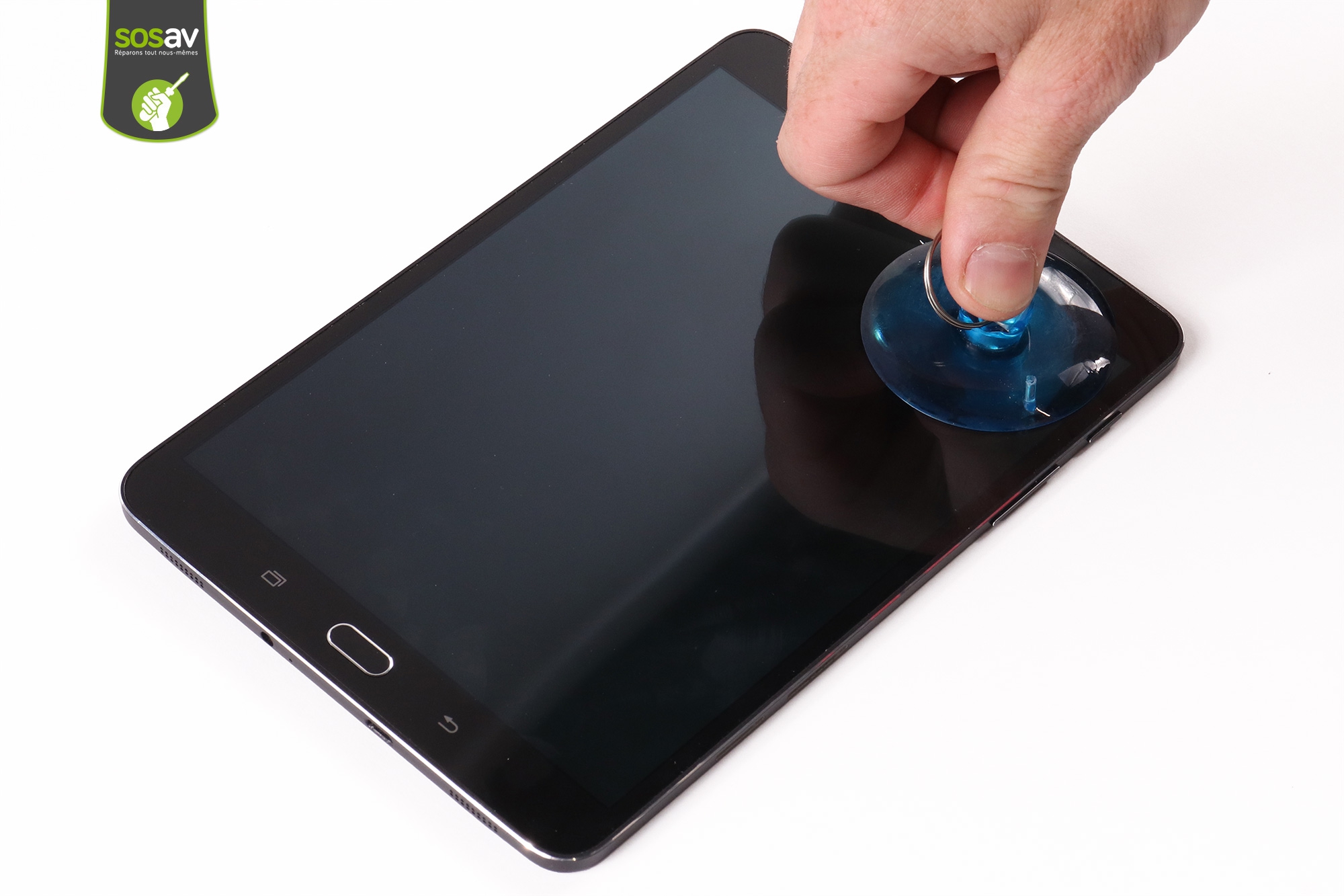

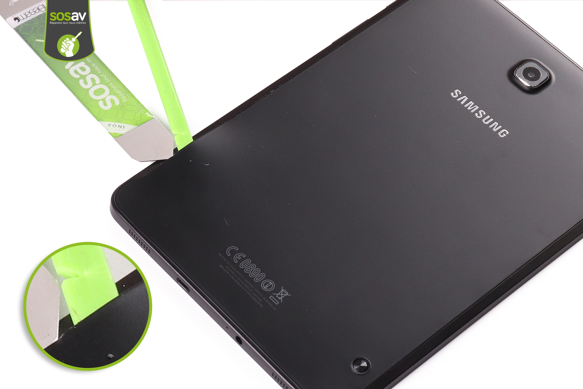

C'est le moment de sortir votre plus beau sèche- cheveux.Chauffez 1 à 2 minutes le pourtour de la vitre arrière afin de ramollir la colle qui la maintient. N'hésitez pas à chauffer de nouveau si une résistance se fait sentir dans les prochaines étapes !

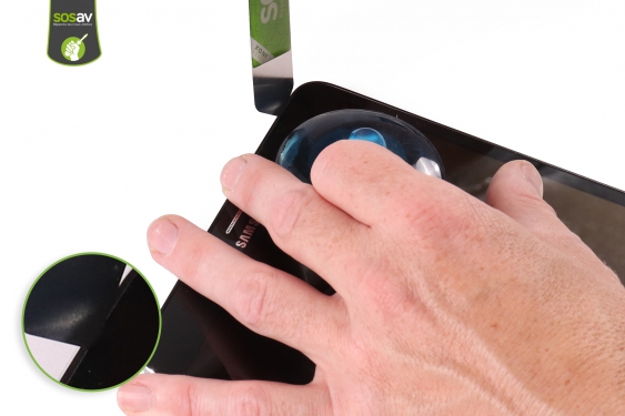

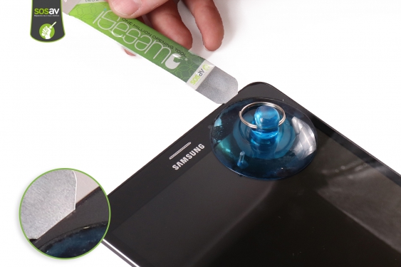

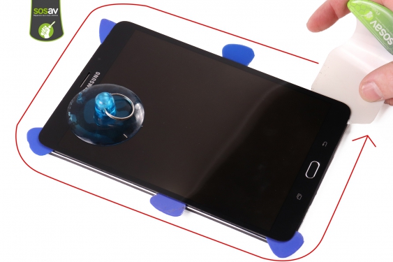

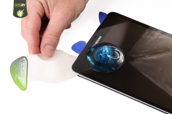

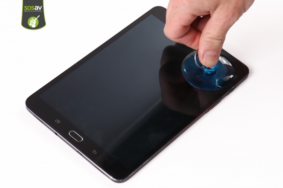

Collez la ventouse sur le coin haut gauche afin de pouvoir introduire délicatement la spatule iSesamo et créer une petite ouverture.

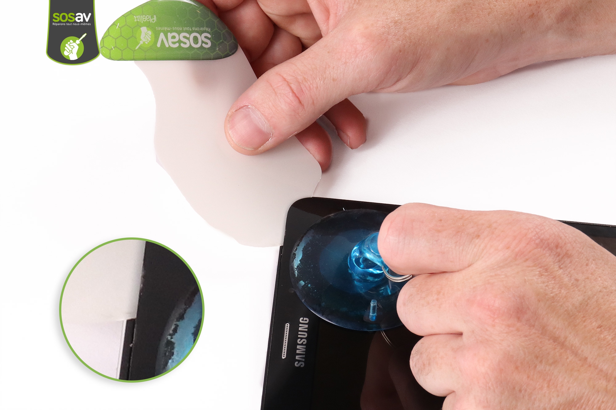

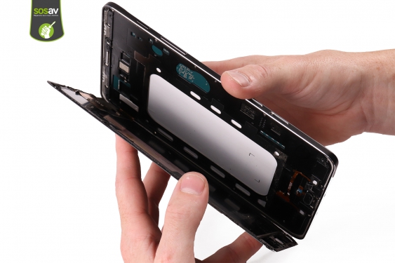

Prenez le relais avec la spatule flexible iPlastic et faite délicatement le tour de l'écran. Insérez des médiators au fur et à mesure afin de maintenir l'écart.Ouvrez ensuite l'écran délicatement.L'écran est toujours connecté au reste de l'appareil grâce à la nappe de connexion.
Déposez délicatement l'écran sur le côté pour la suite des opérations.

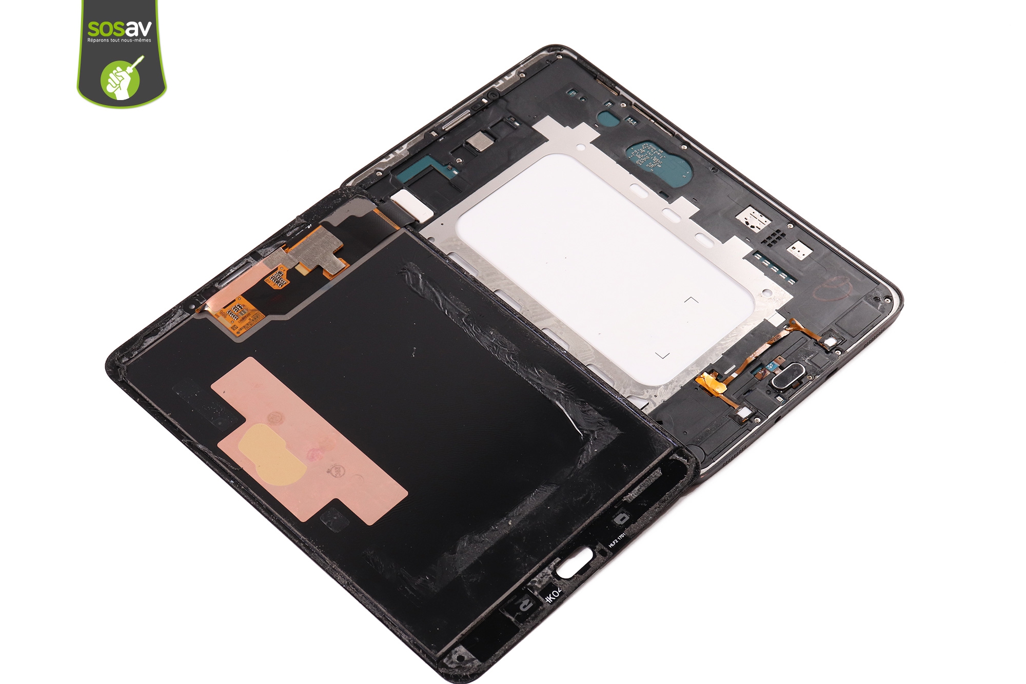

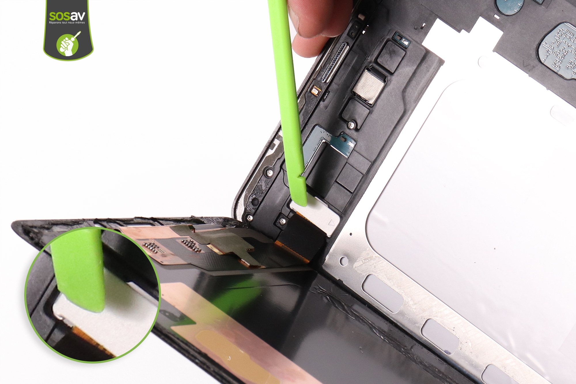

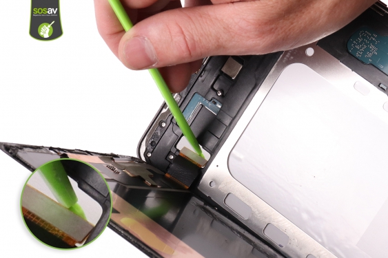

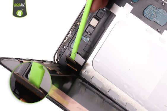

À l'aide de la spatule en nylon, retirez le cache qui protège la nappe de connexion de l'écran.Toujours avec la spatule en nylon, déconnectez la nappe délicatement.
Voilà, l'écran Galaxy Tab S2 8" est maintenant complètement déconnecté, vous pouvez passer à la suite.

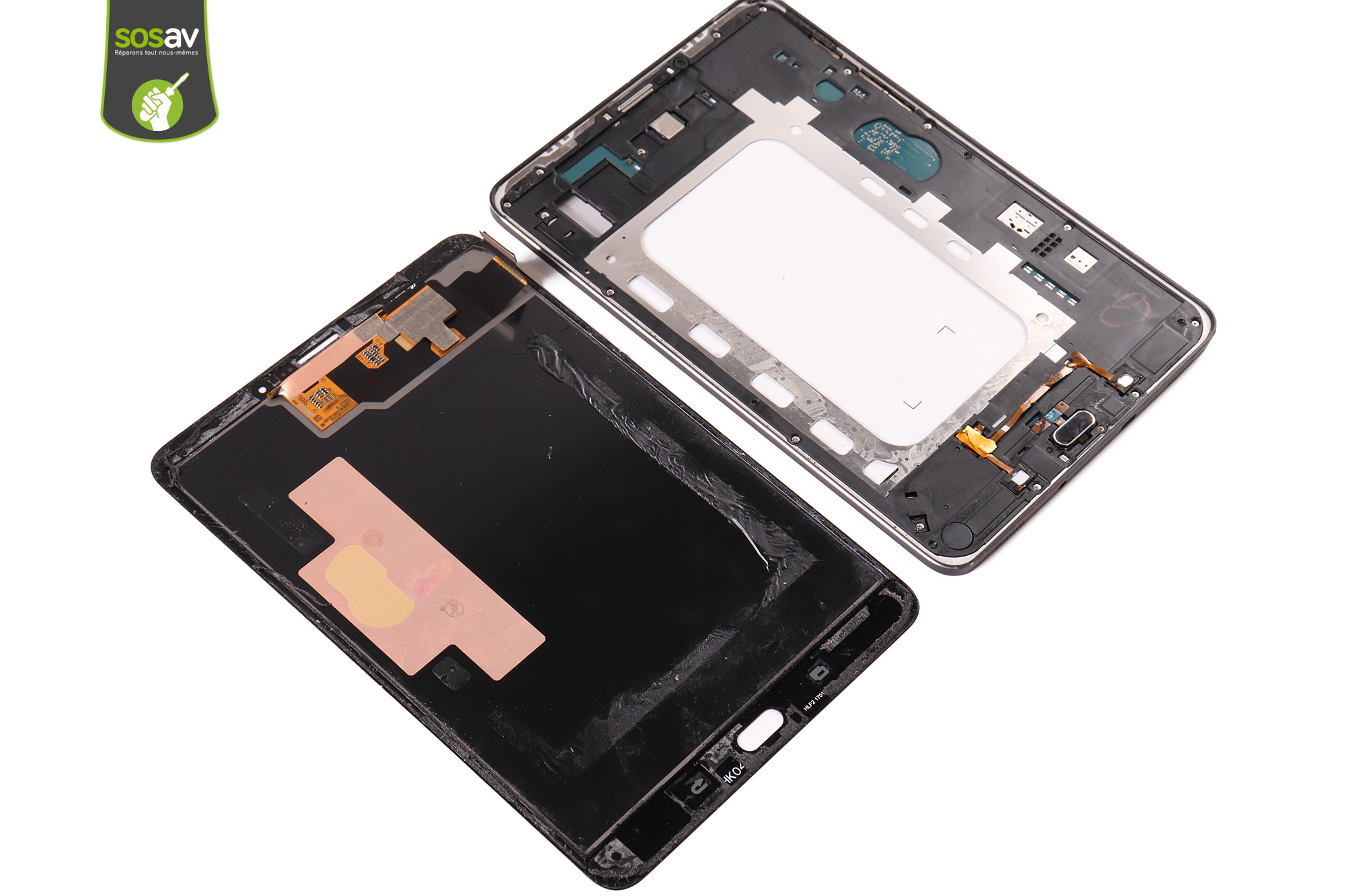

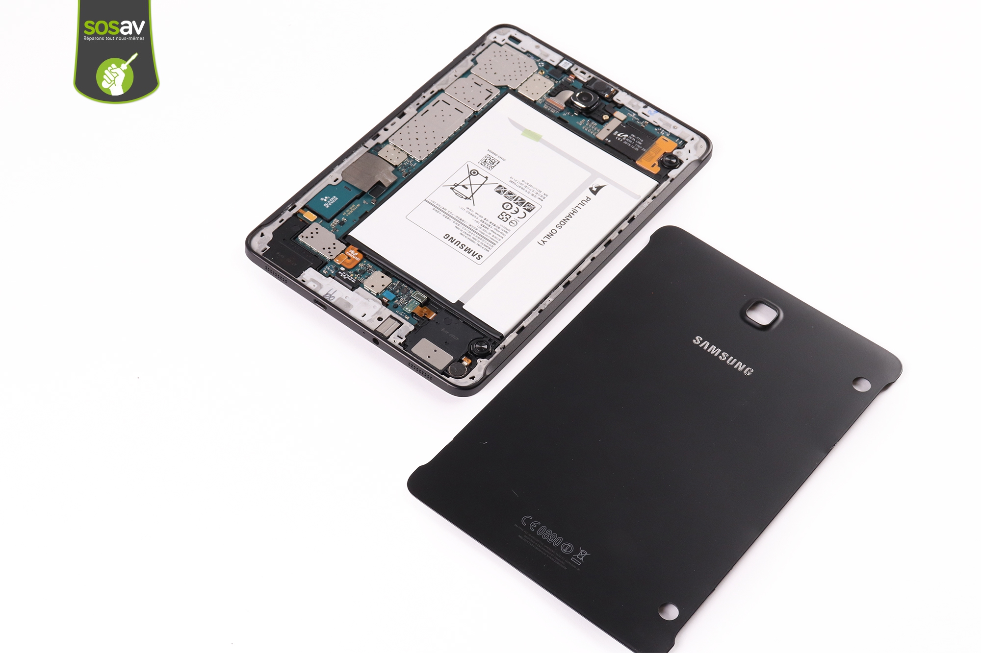

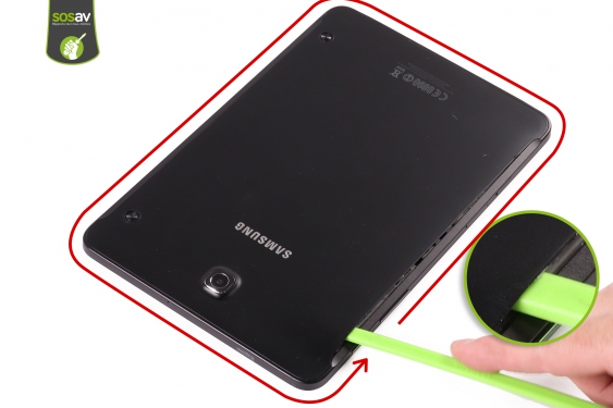

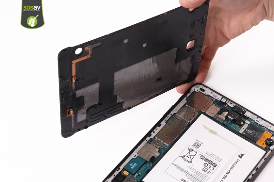

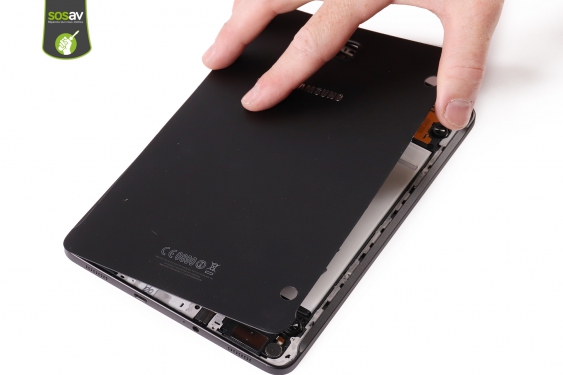

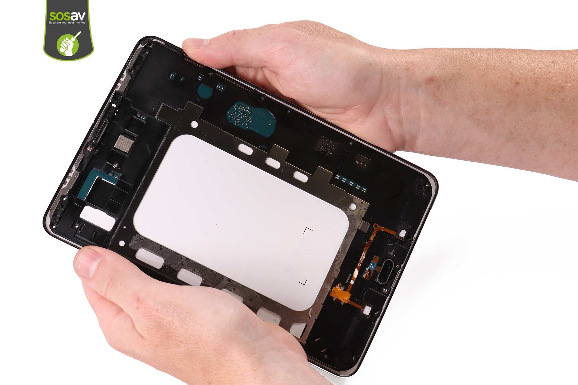

Pour retirer la coque arrière Galaxy Tab S2 8", insérez d'abord la spatule iSesamo pour créer un écart, pui insérez la spatule en nylon entre la coque et l'écran.Glissez là tout le long de l'appareil pour la déclipser.
Voilà ! Votre coque arrière Galaxy Tab S2 8" est maintenant séparée du reste de l'appareil, vous pouvez maintenant passer à la suite.

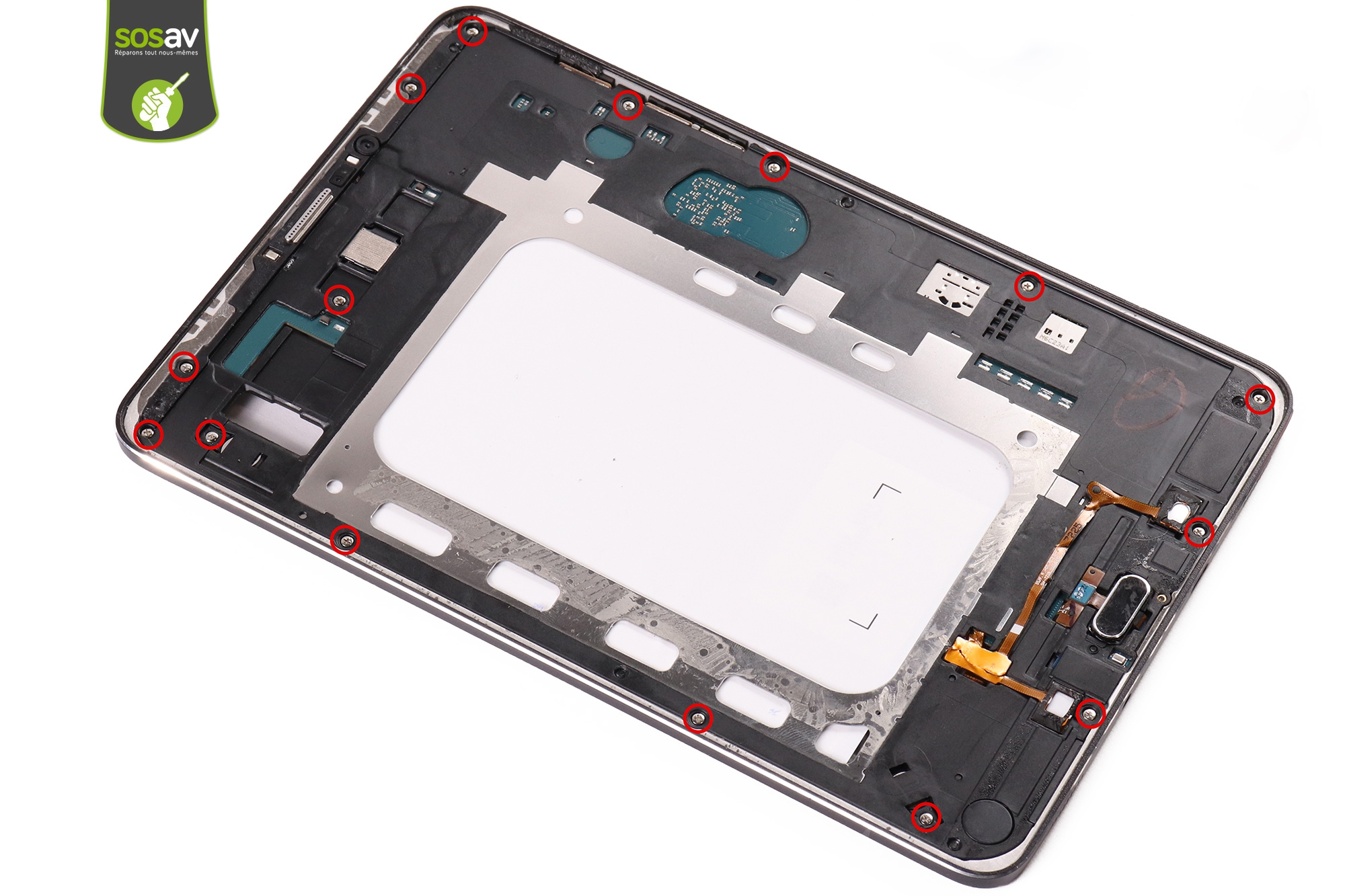

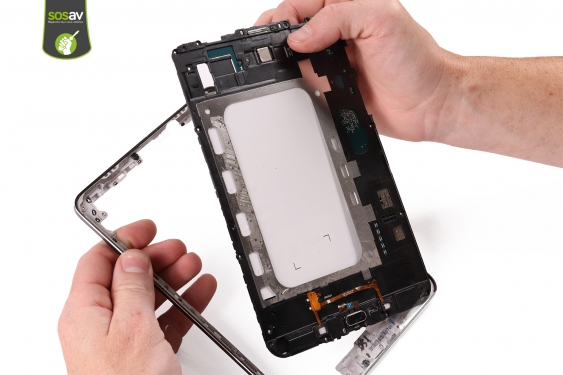

À l'aide d'un tournevis cruciforme, dévissez les 15 vis entourées en rouge sur la face avant de la Galaxy Tab S2 8".

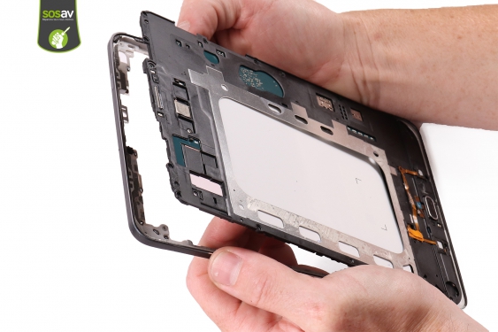

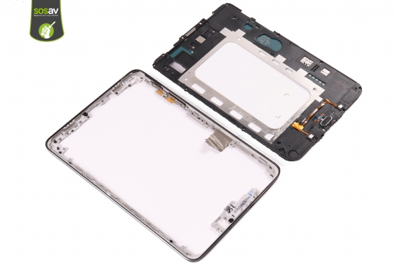

Déclipsez ensuite le corps de la Galaxy Tab S2 8" du cerclage en plastique.Pour ce faire, posez vous pouces sur le cerclage et exercez une légère psression sur le dos de l'appareil. Le corps de la tablette devrait se déclipser facilement.

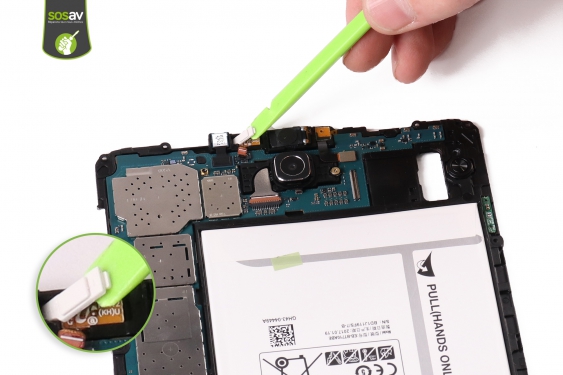

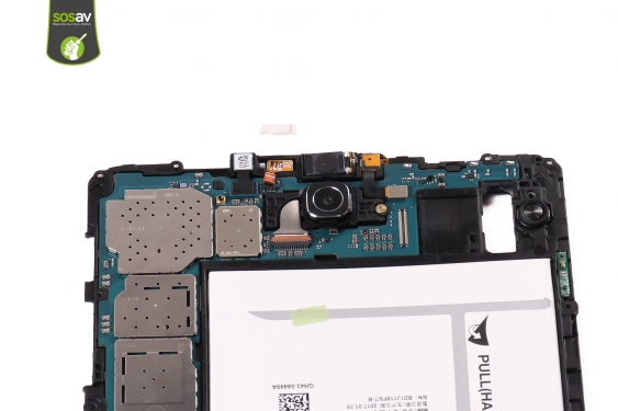

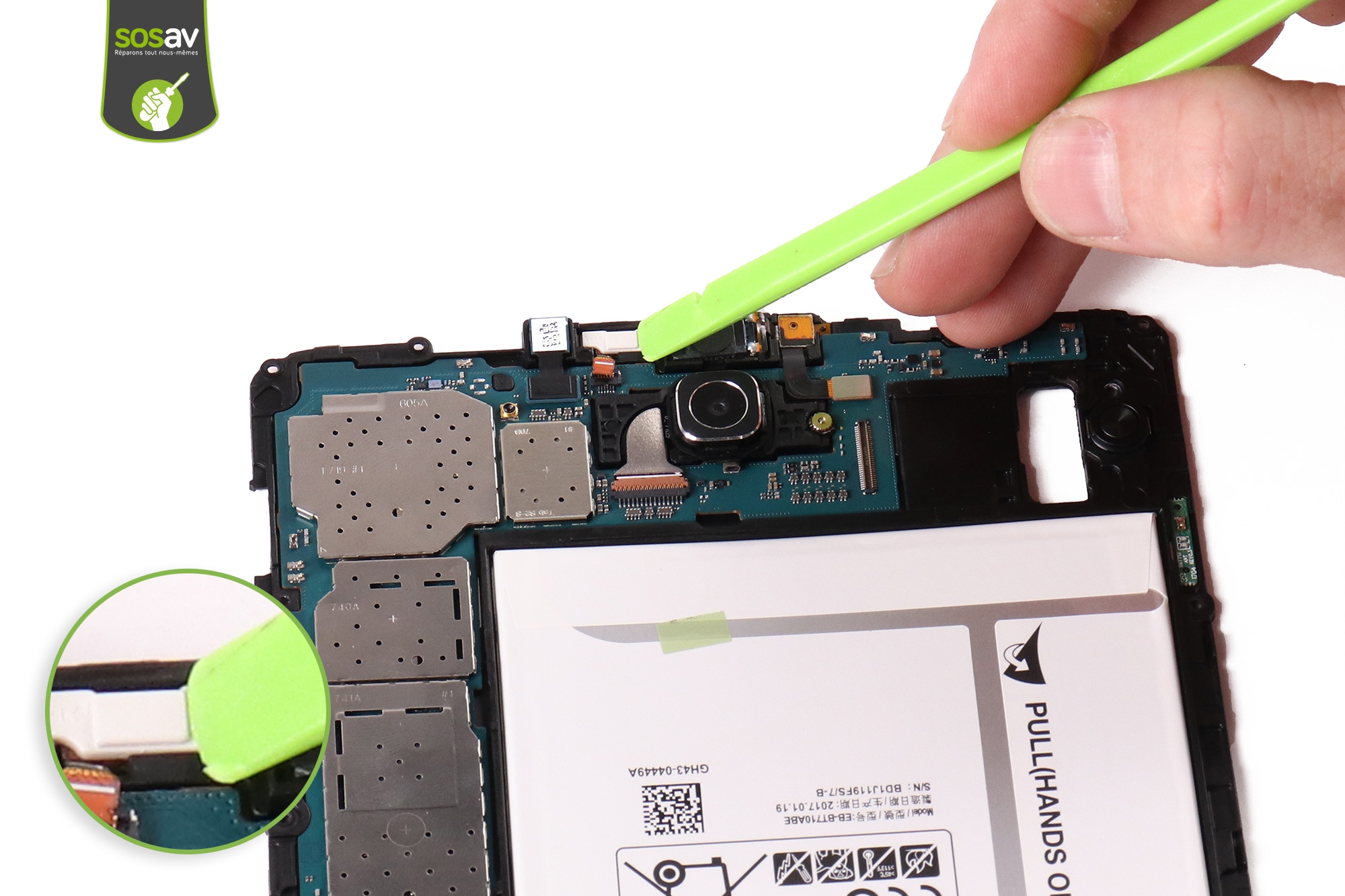

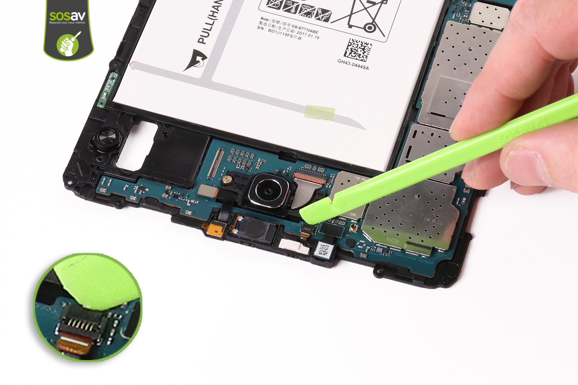

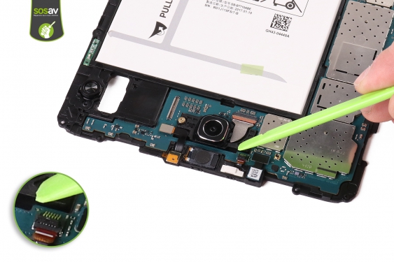

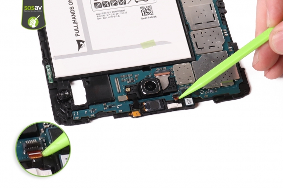

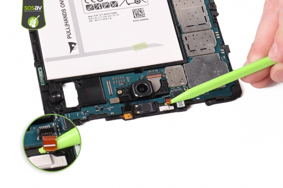

Avec la spatule en nylon, désactivez la sécurité de la nappe de connexion du capteur de luminosité. Une fois la sécurité désactivé, il ne vous reste plus qu'à déconnecter la nappe de connexion en la soulevant.

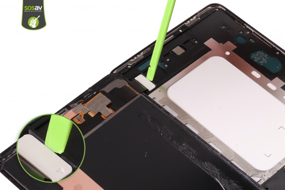

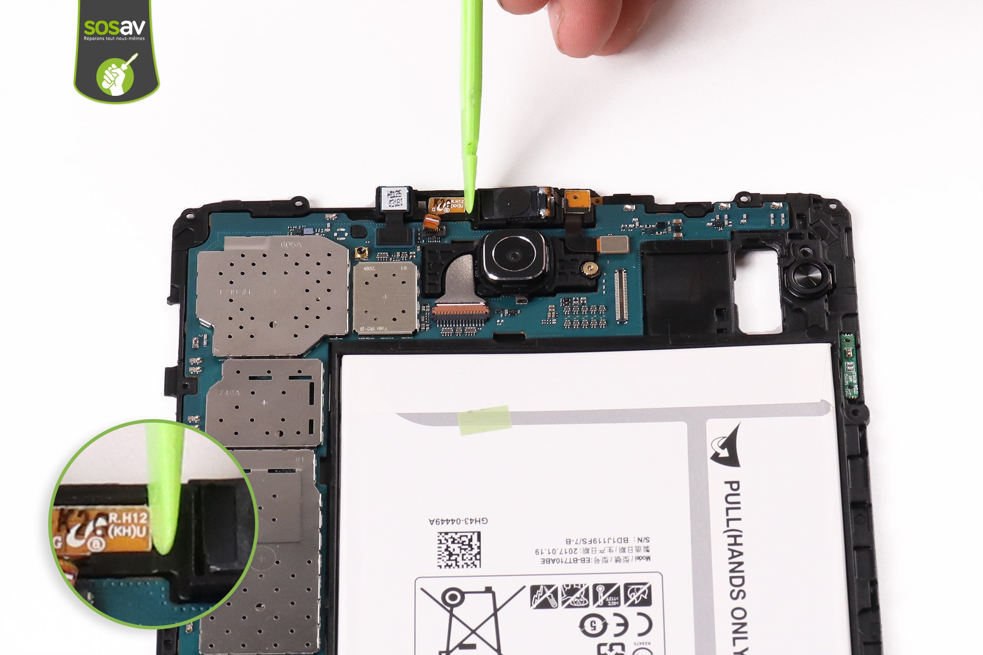

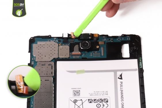

Pour pouvoir déloger le capteur de luminosité, il ne vous reste plus qu'à retirer le cache de protection en plastique.Pour ce faire, utilisez la spatule en nylon pour le soulever délicatement.

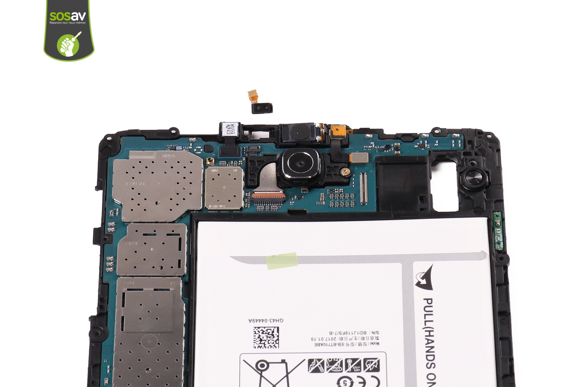

À l'aide de la spatule en nylon, délogez le capteur de luminosité en le soulevant délicatement.
Voilà, le capteur de luminosité Galaxy Tab S2 8" est maintenant séparé du reste de l'appareil, vous pouvez le remplacer par un nouveau grâce à ce guide !
