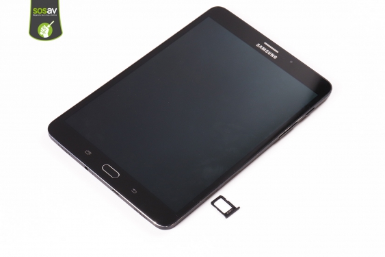

Avant de procéder au changement de votre caméra arrière Galaxy Tab S2 8", vous devez éteindre votre smartphone, pour des raisons évidentes de sécurité.Pour ce faire, appuyez sur le bouton On / Off.Puis validez l'extinction par "éteindre".

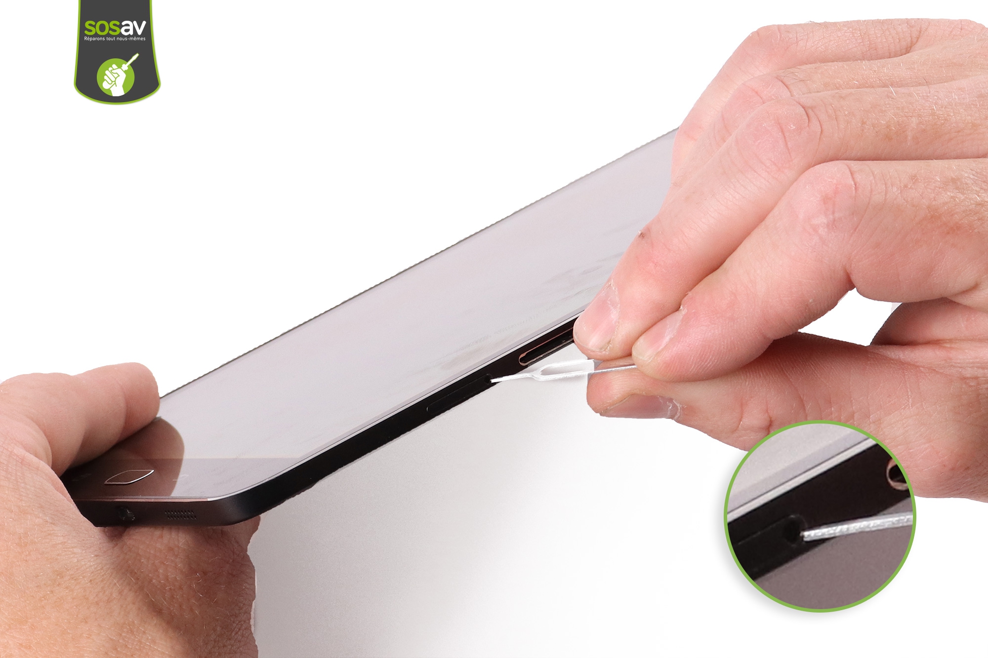

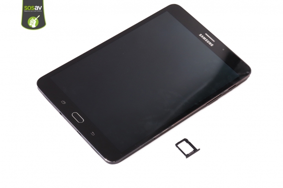

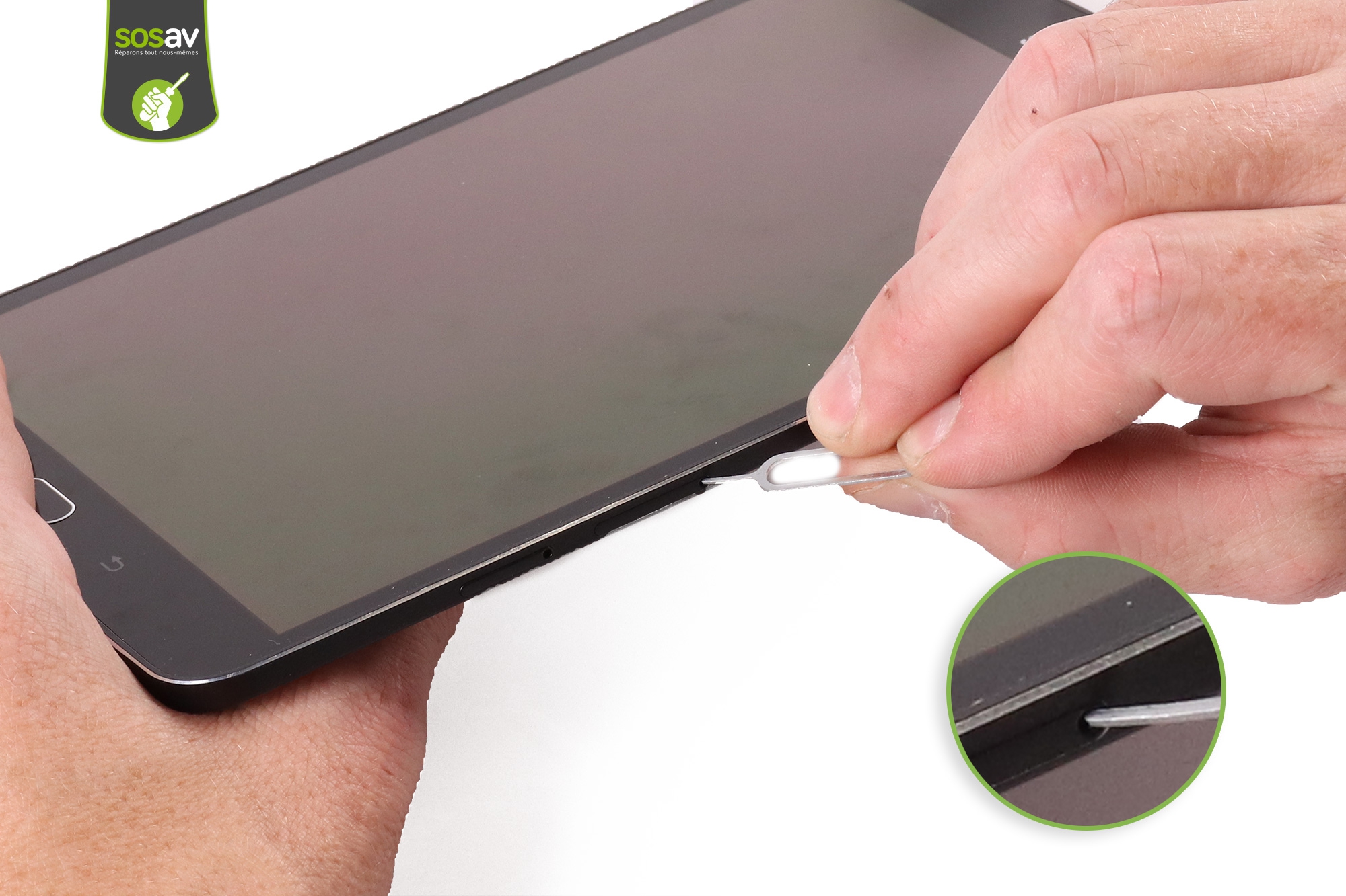

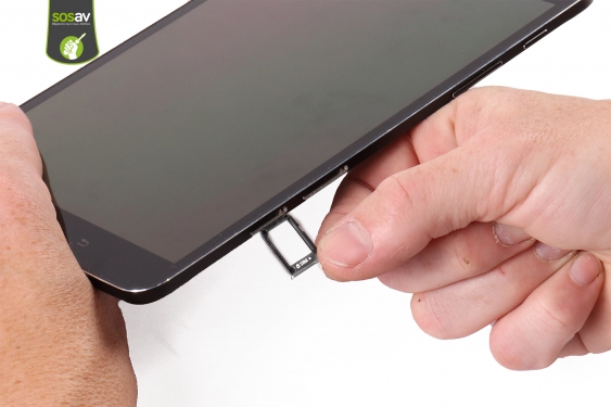

Insérez l'outil d'extraction SD (disponible dans notre kit outils universel) dans le petit trou du tiroir SIM situé sur la tranche gauche de la Galaxy Tab S2 8".Exercez une légère pression pour que le tiroir SD s'éjecte de lui-même.Puis retirez-le.

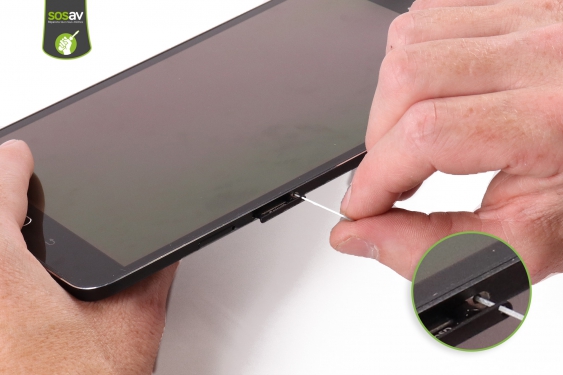

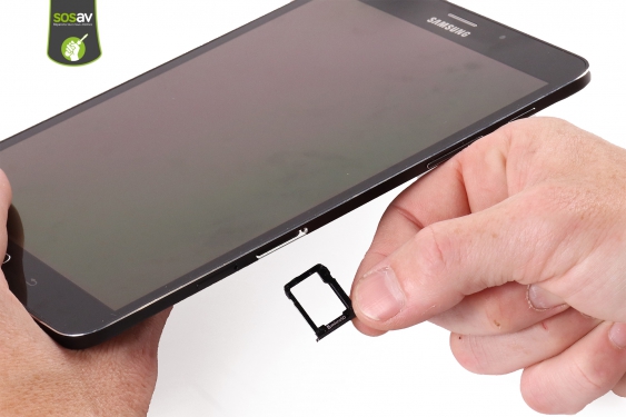

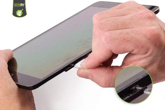

Insérez l'outil d'extraction SIM (disponible dans notre kit outils universel) dans le petit trou du tiroir SIM situé sur la tranche gauche de la Galaxy Tab S2 8".Exercez une légère pression pour que le tiroir SIM s'éjecte de lui-même.Puis retirez-le.

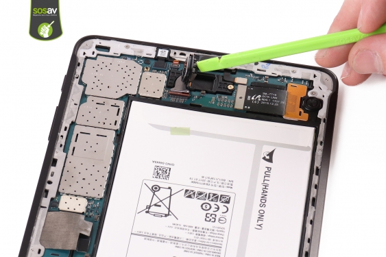

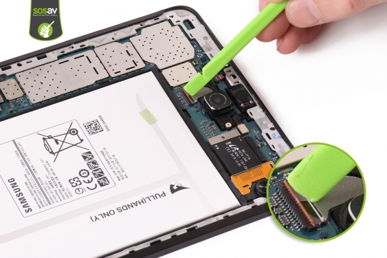

Avant de continuer, pour éviter tout risque de court-circuit. Il est important de déconnecter la batterie Galaxy Tab S2 8".

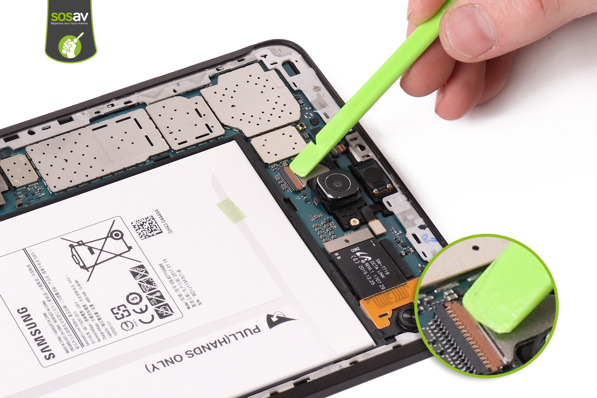

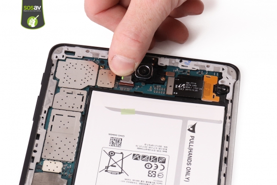

À l'aide de la spatule en nylon, déconnectez la nappe de la caméra arrière.

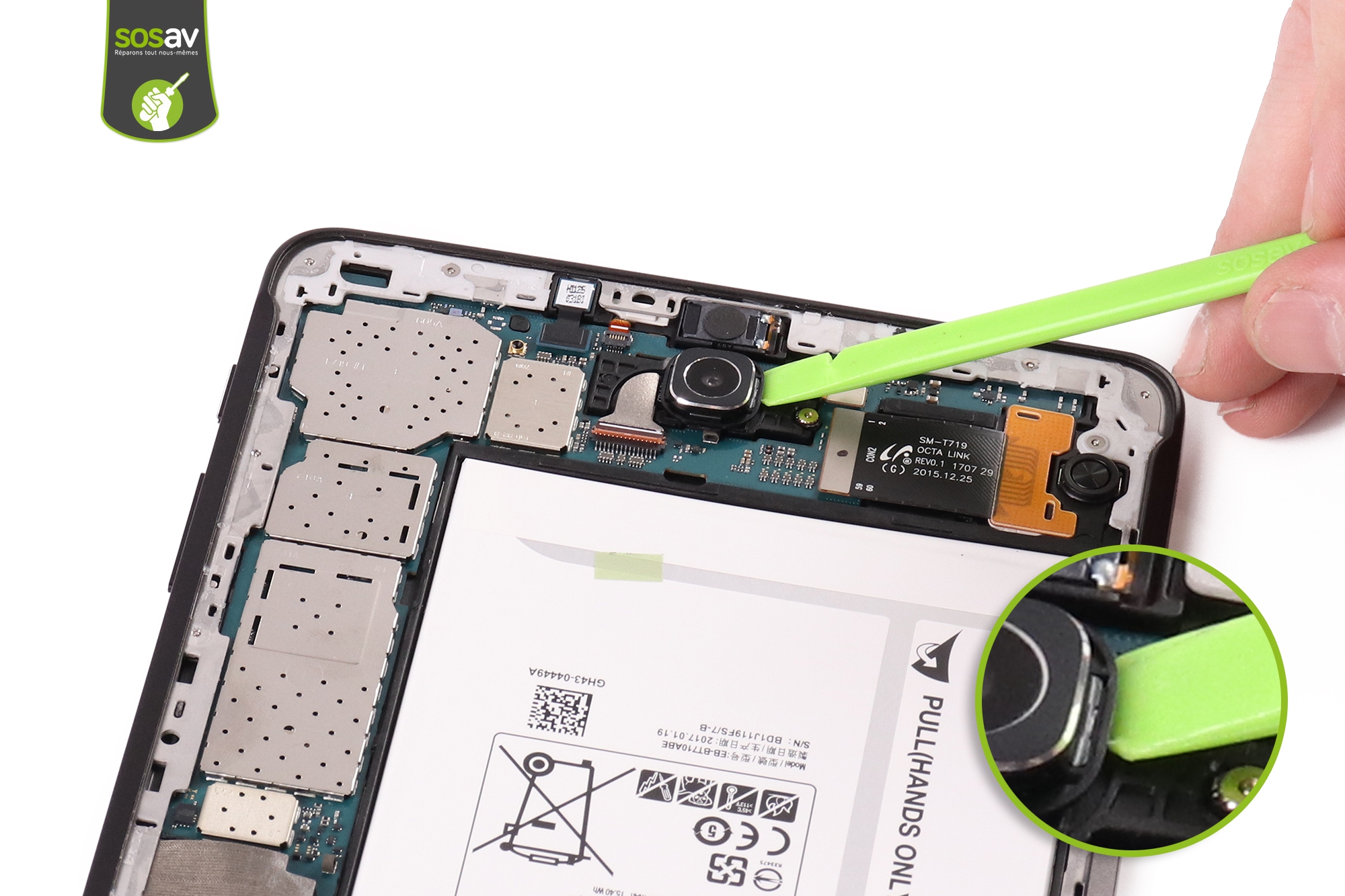

Pour séparer la caméra arrière du reste de l'appareil il faut tout d'abord insérer la spatule en nylon sur la tranche droite de celle-ci puis faire levier.Toujours à l'aide de la spatule en nylon, insérez celle-ci sous la nappe de connexion sur la gauche puis soulevez délicatement.

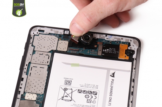

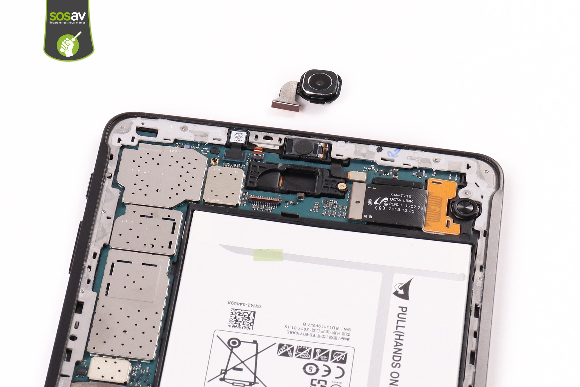

Félicitations ! La caméra arrière Galaxy Tab S2 8" est maintenant séparée du reste de l'appareil. Vous pouvez la remplacer par une nouvelle.
