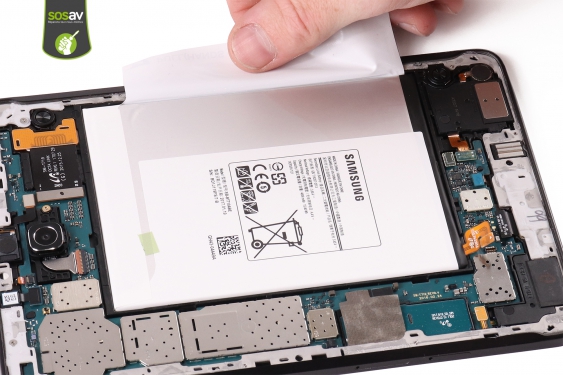

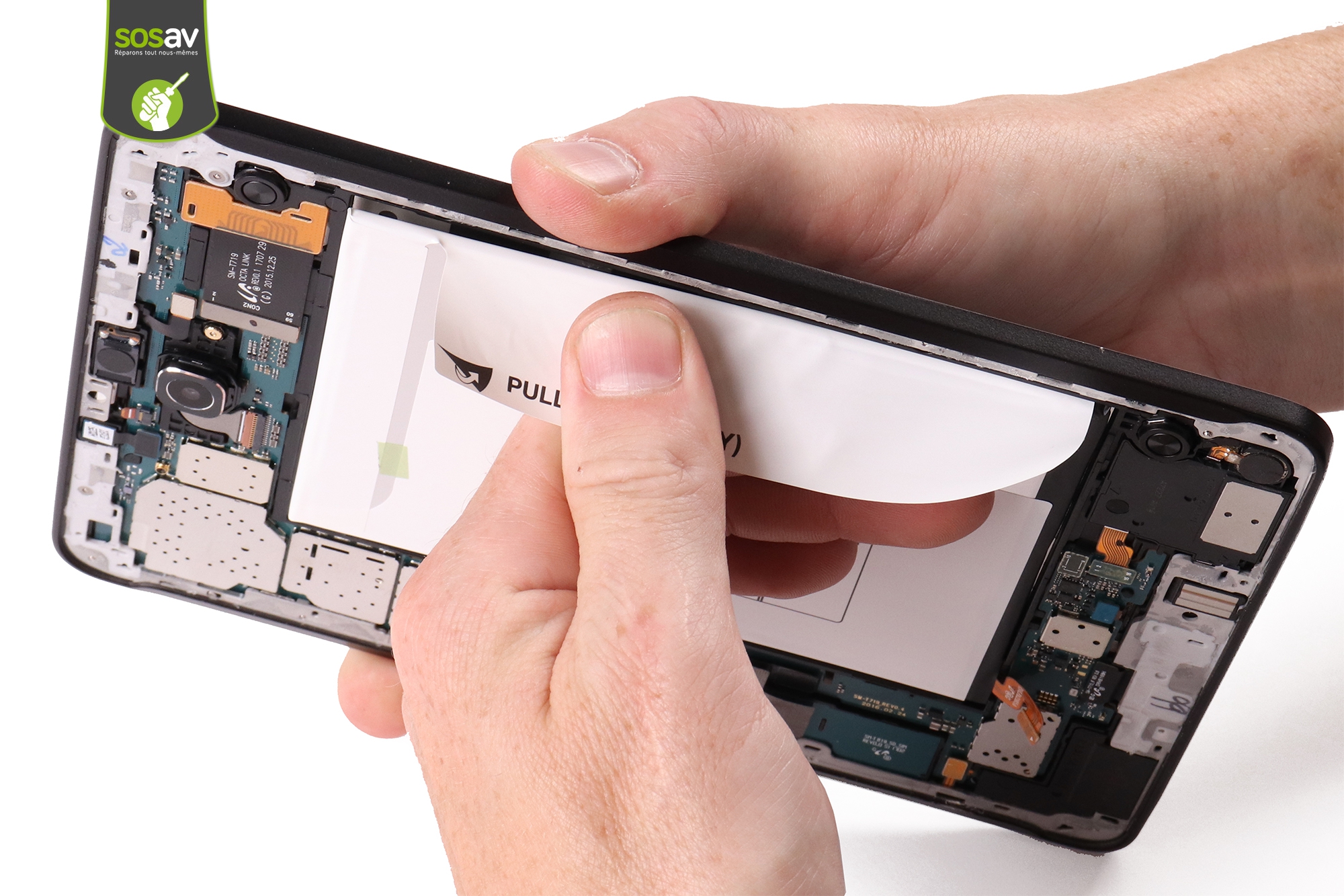

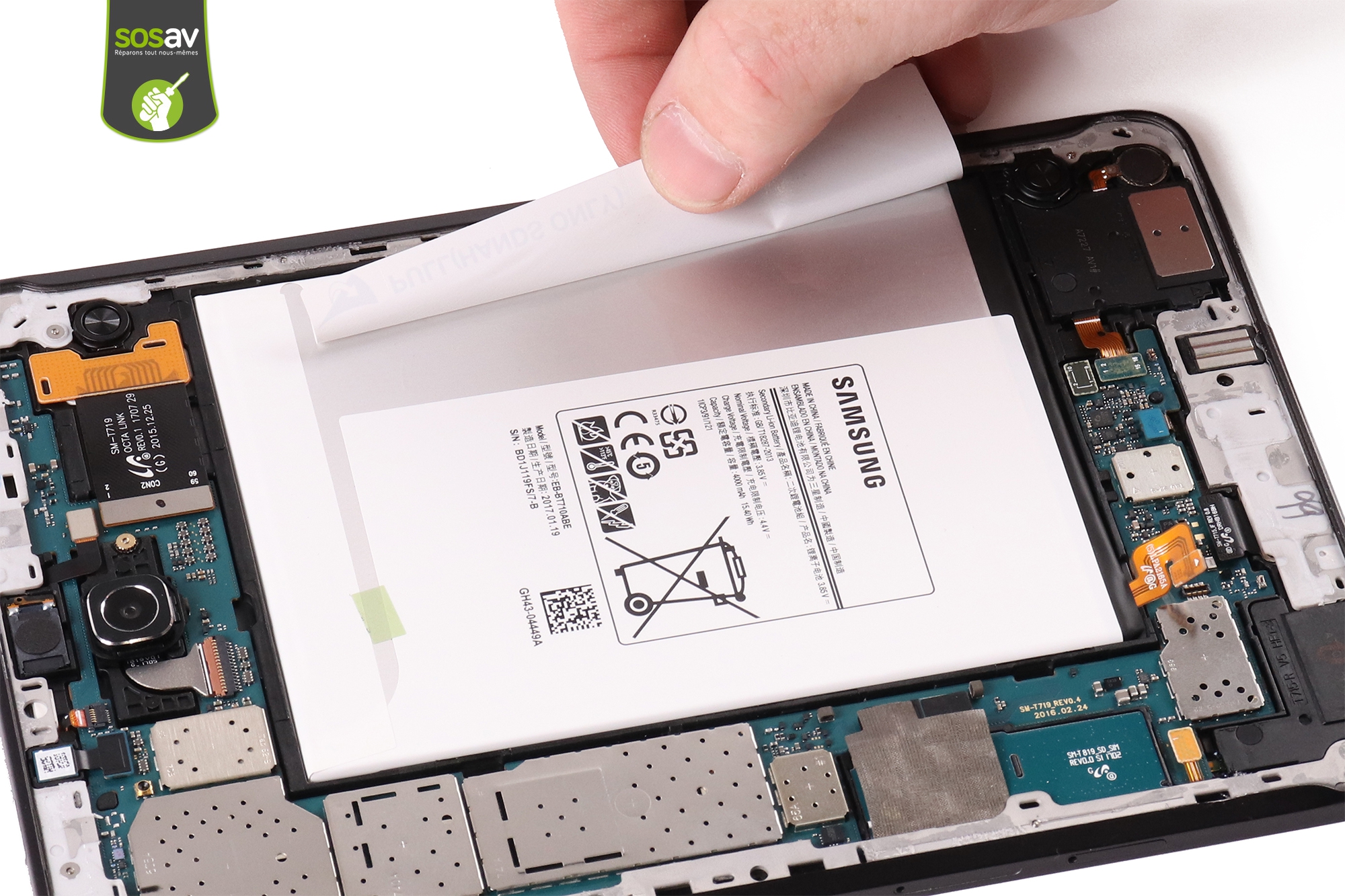

Commencez par décoller la languette sur la tranche droite de la batterie. Le message "PULL (HANDS ONLY)" est marqué dessus.

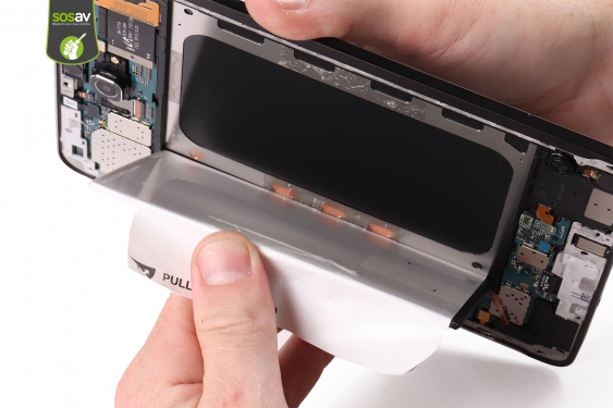

Une fois la languette décollée, il ne vous reste plus qu'à tirer dessus délicatement afin de déloger la batterie Galaxy Tab S2 8".

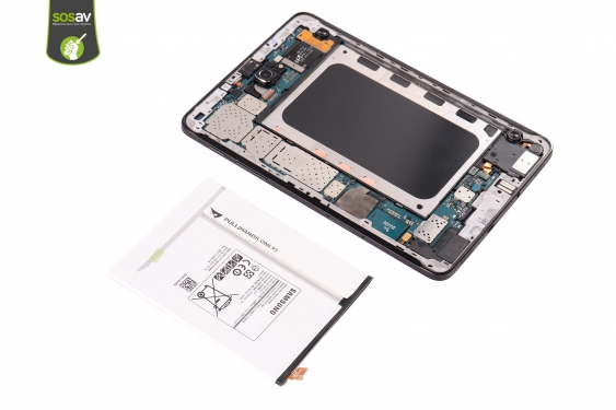

Votre batterie Galaxy Tab S2 8" est maintenant séparée du reste de l'appareil.Vous pouvez la remplacer par une nouvelle, pour retrouver une Galaxy Tab S2 8" fonctionnelle.
