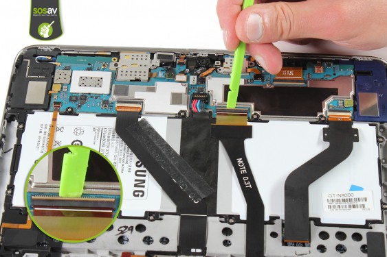

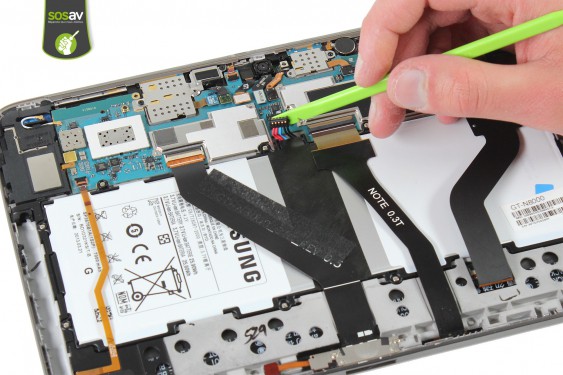

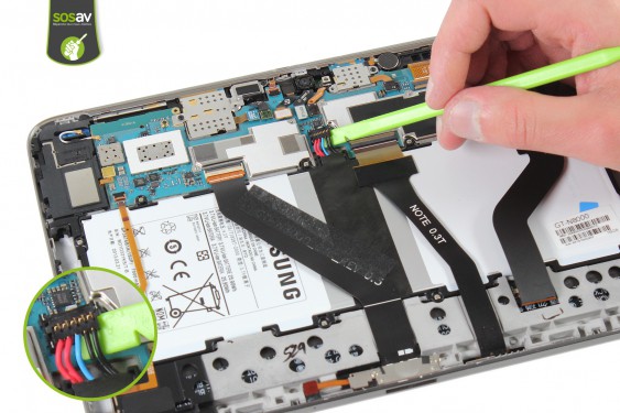

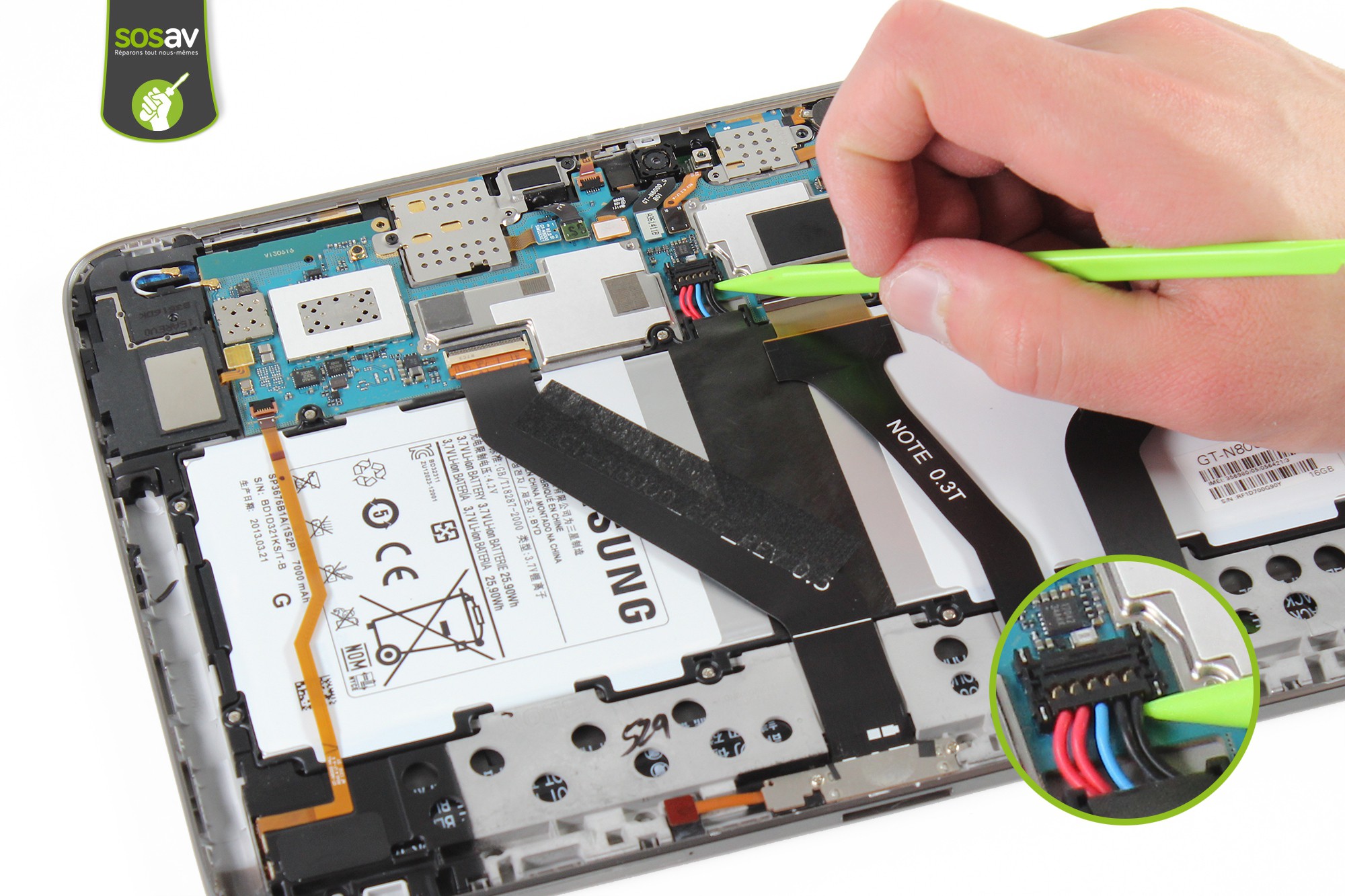

Par mesure de sécurité, il est indispensable de déconnecter la batterie de la tablette.Pour cela, insérez la pointe de la spatule en nylon sur la partie droite du connecteur de la batterie puis faites levier afin de le déconnecter du connecteur batterie mâle de la carte mère.Aidez-vous ensuite de la partie plate de la spatule afin de soulever le connecteur.

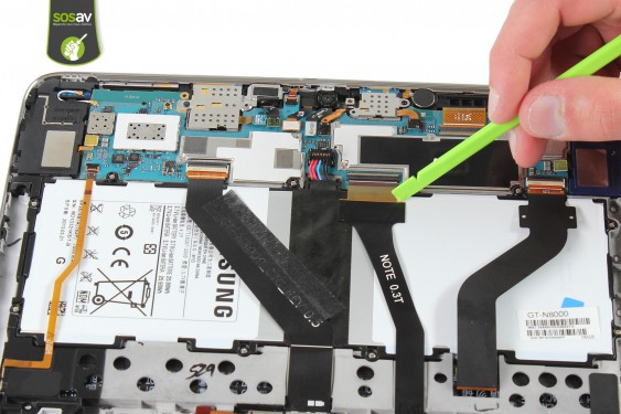

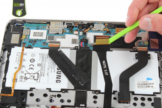

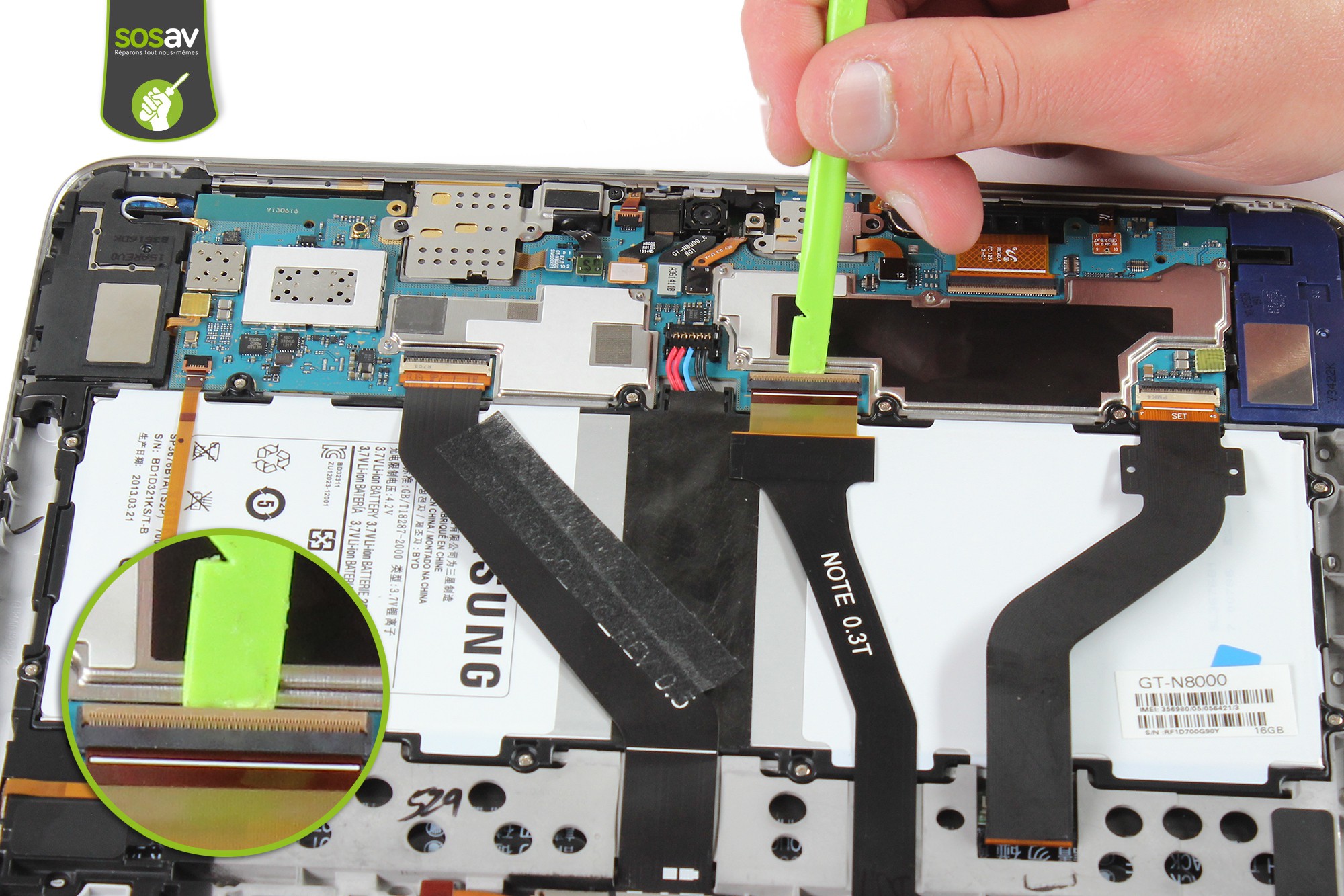

Utilisez la spatule en nylon afin de déverrouiller le connecteur de la nappe de la vitre tactile.Sortez ensuite la nappe de son connecteur.

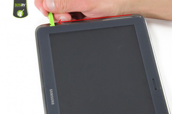

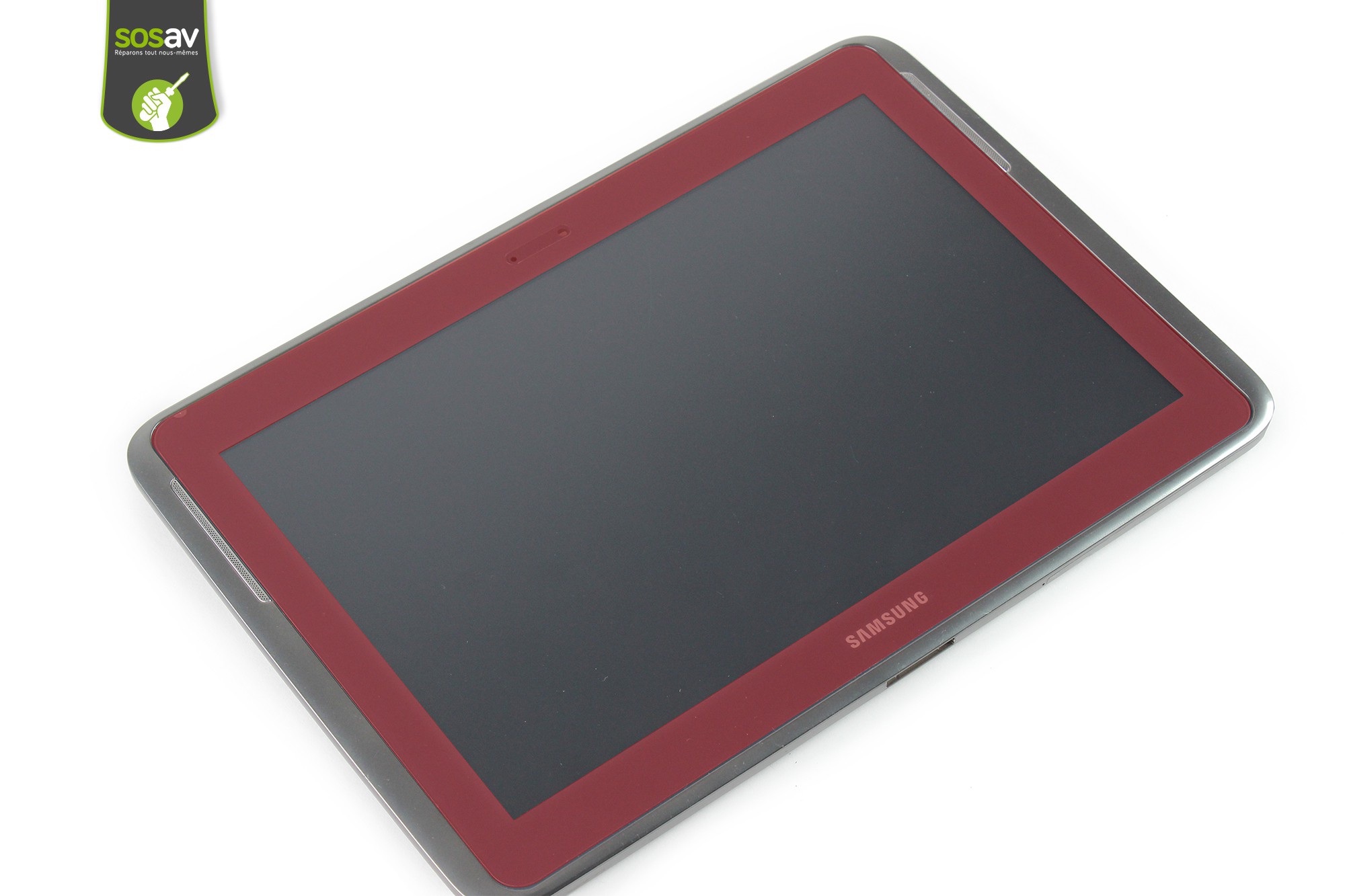

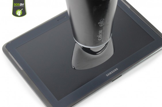

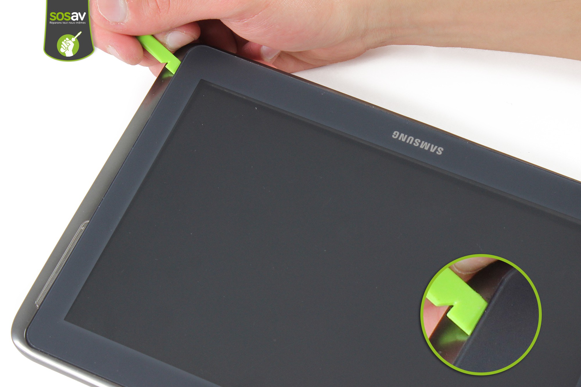

Afin de décoller la vitre tactile, il est nécessaire de la réchauffer durant 3 à 5 minutes à l'aide d'un sèche-cheveux (parties signalées en rouge sur la photo 1 de cette étape).La vitre tactile est très solidement collée au châssis. Nous vous suggérons de réchauffer régulièrement la vitre au fur et à mesure des étapes pour plus de simplicité. Soyez très délicats lors du décollement, la vitre étant en verre et relativement fragile et sensible, le risque de casse est élevé.

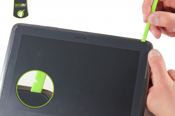

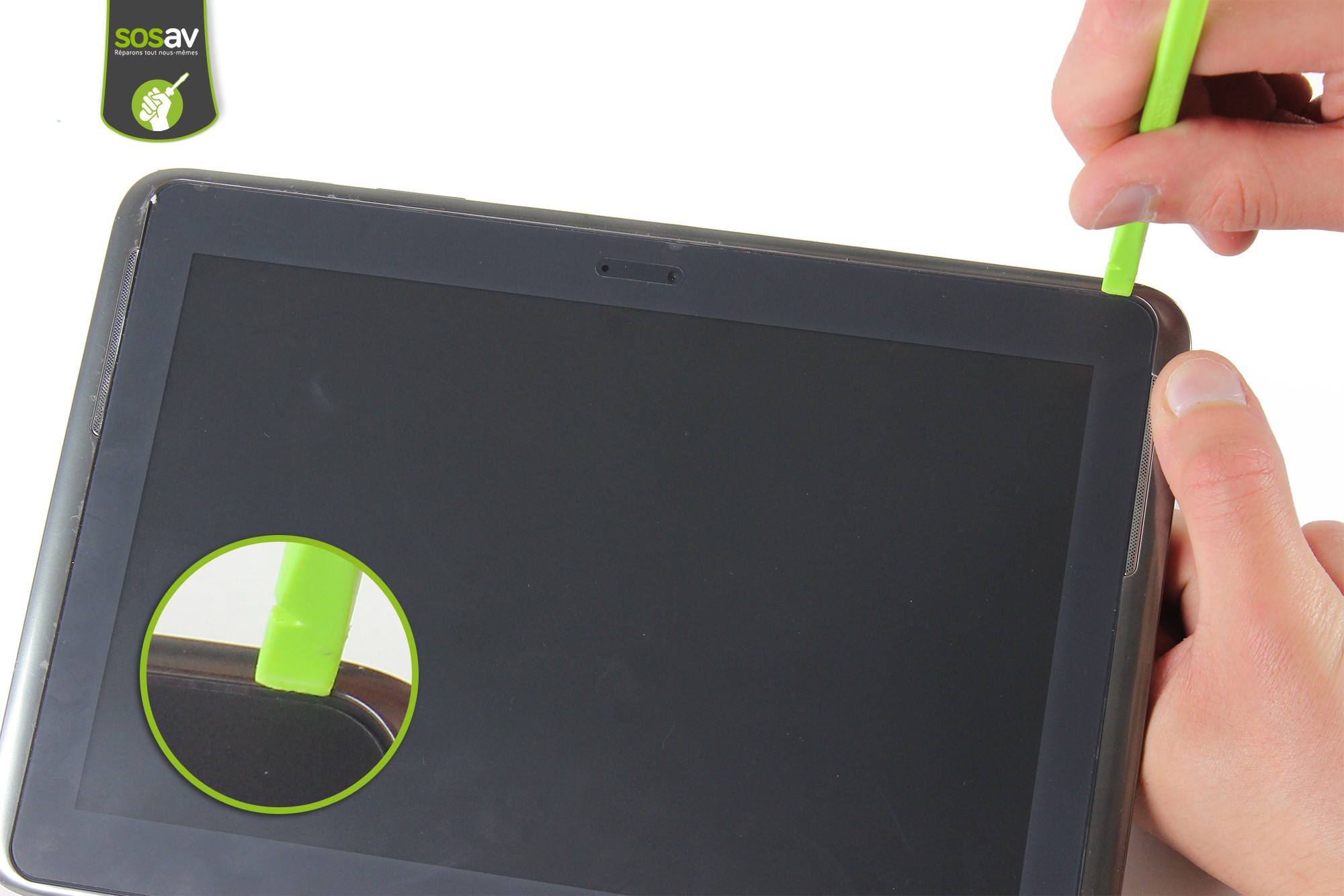

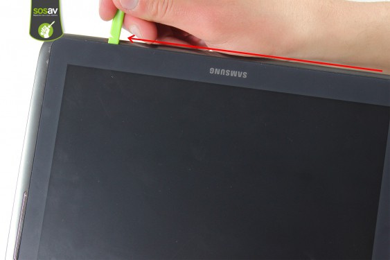

Insérez la spatule en nylon dans l'angle superieur droit de la tablette puis déplacez lentement la spatule vers la gauche afin de décoller la partie supérieure de la vitre.

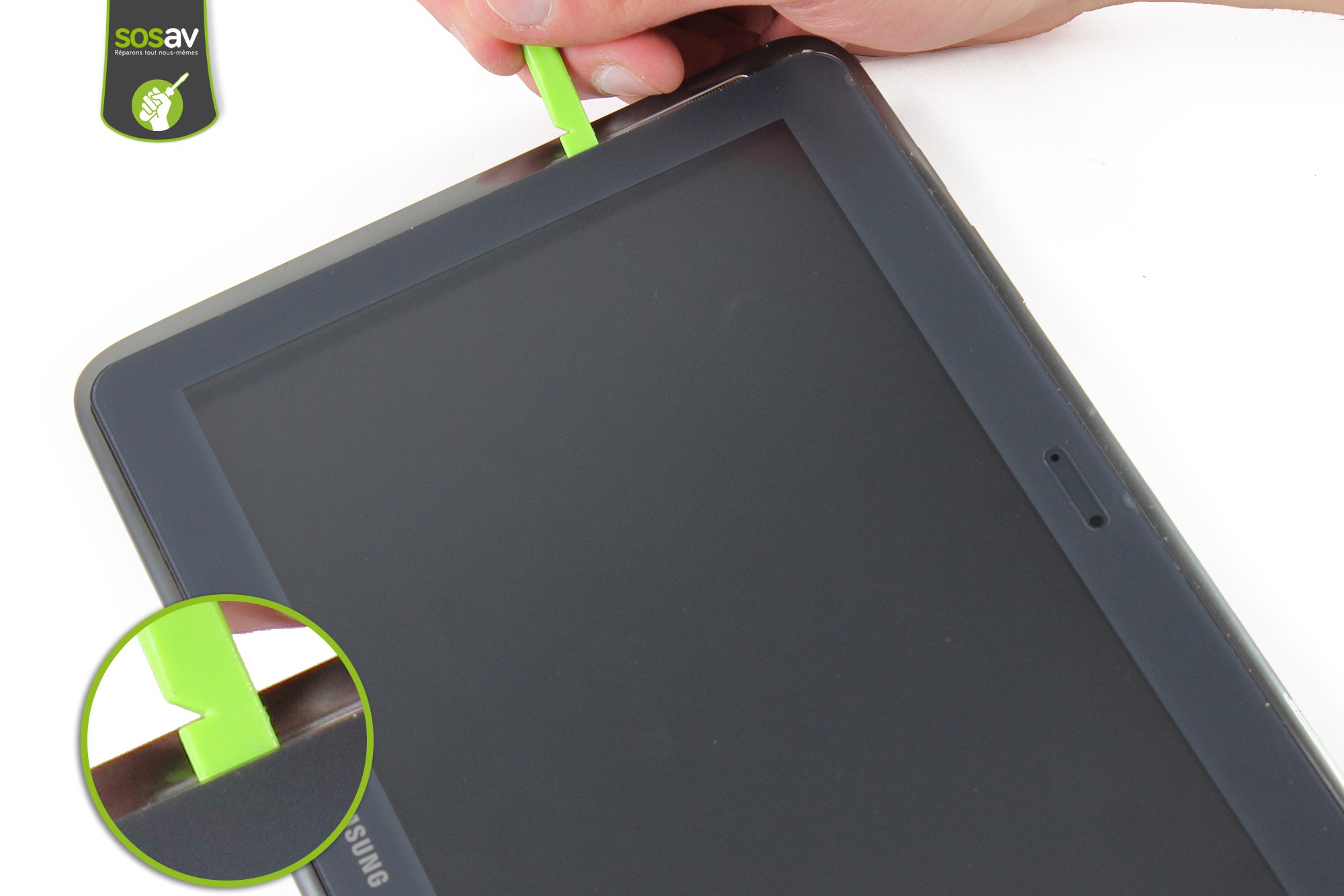

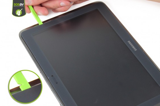

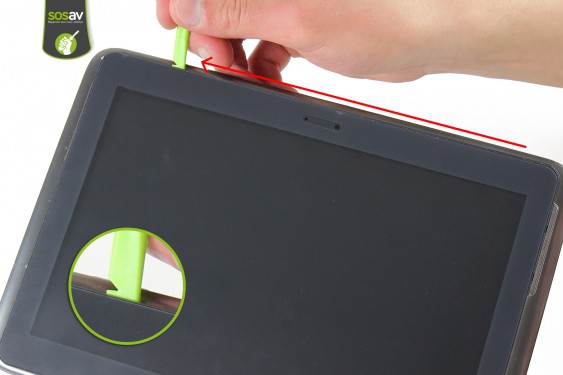

Répétez l'étape précédente, cette fois-ci, du côté gauche de la vitre.

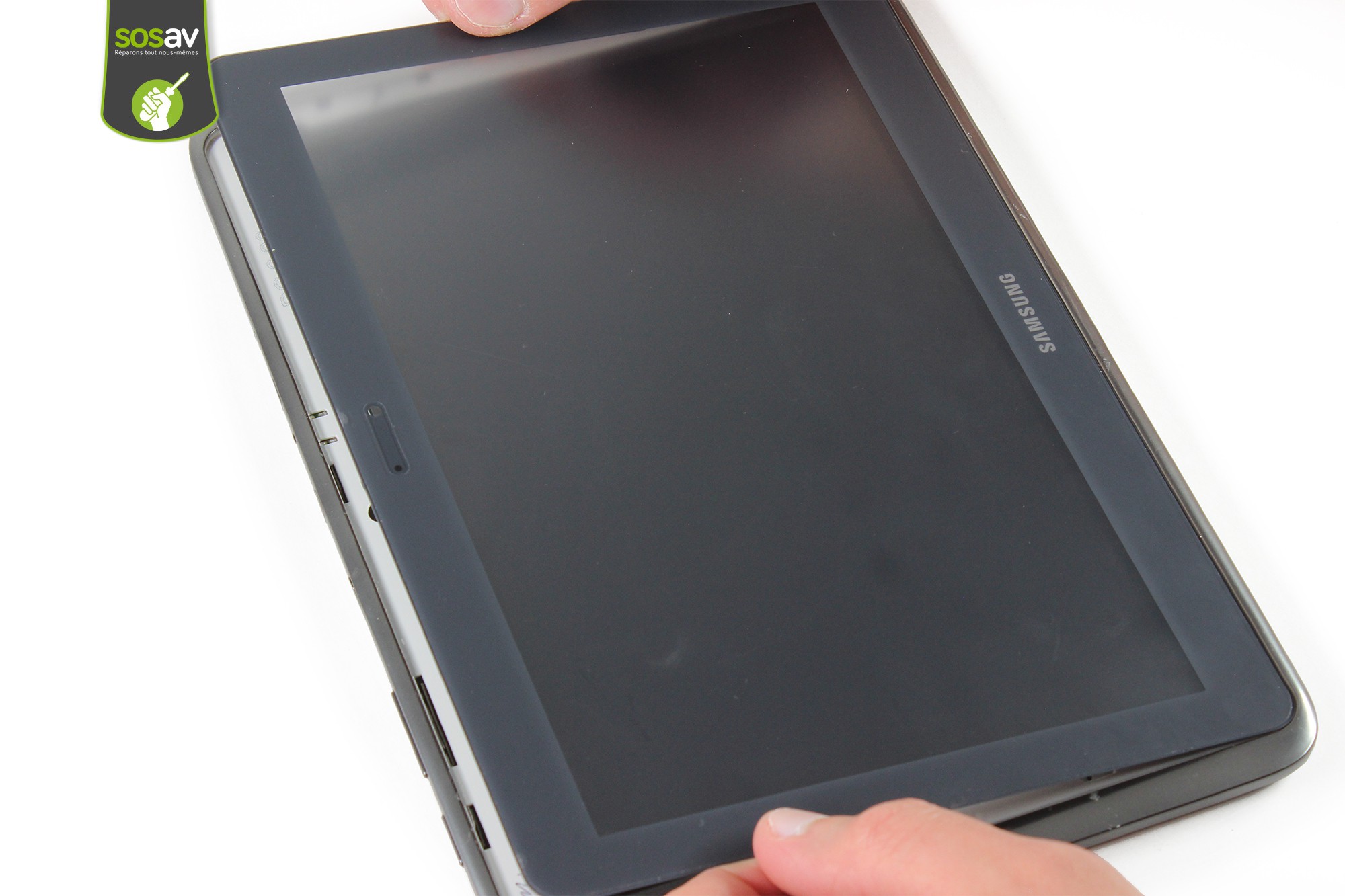

Continuez avec la spatule en nylon pour décoller ensuite la partie inférieure de la vitre en avançant dans le sens gauche comme indiqué sur les photos de cette étape.

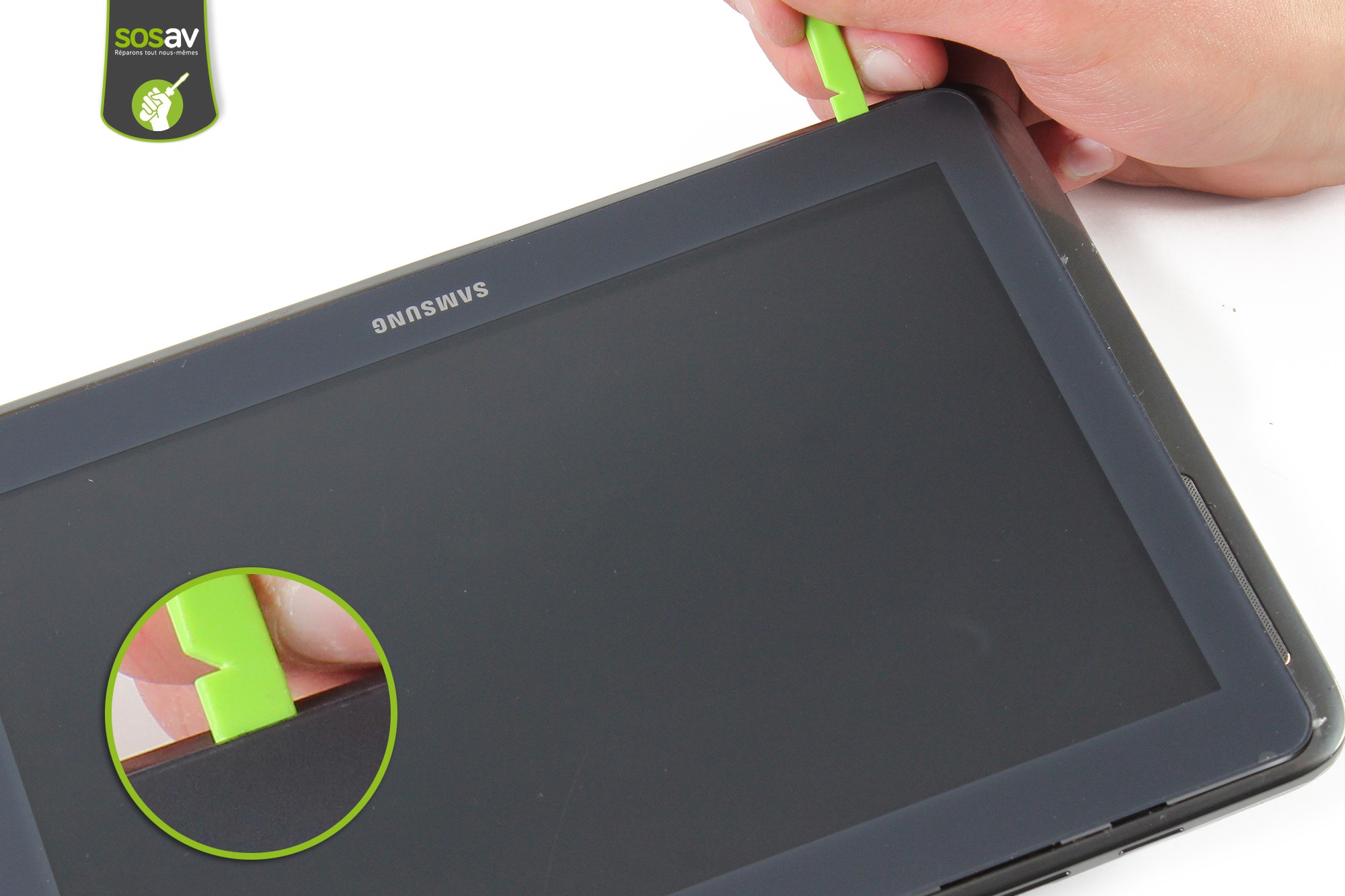

Enfin, terminez en décollant le côté droit de la tablette, toujours à l'aide de la spatule en nylon.

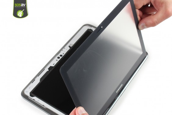

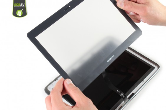

Saisissez ensuite la vitre tactile puis procédez à son retrait délicatement.

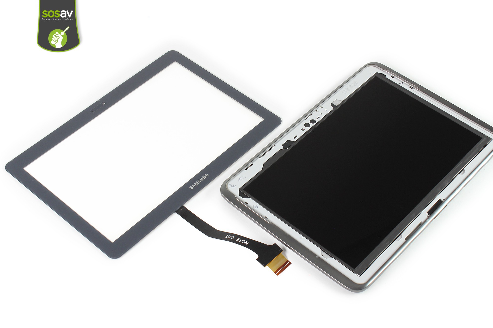

La vitre tactile de votre Galaxy Note 10.1 est désormais démontée.En cas de problème tactile, remplacez la vitre tactile par une neuve.
Pour remonter votre Galaxy Note 10.1 suivez ce guide en sens inverse.
