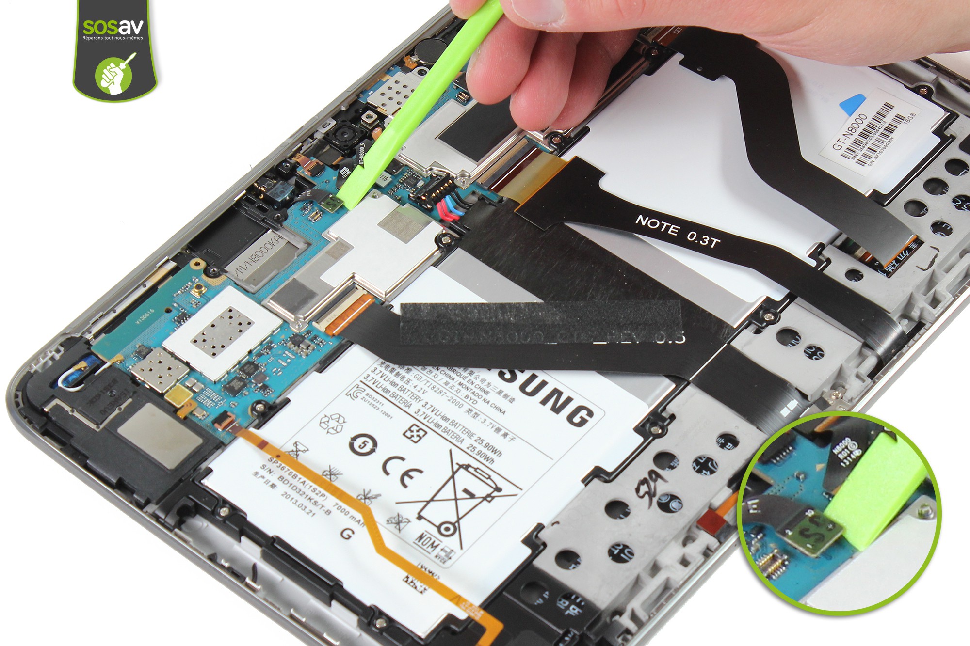

Par mesure de sécurité, il est indispensable de déconnecter la batterie de la tablette.Pour cela, insérez la pointe de la spatule en nylon sur la partie droite du connecteur de la batterie puis faites levier afin de le déconnecter du connecteur batterie mâle de la carte mère.Aidez-vous ensuite de la partie plate de la spatule afin de soulever le connecteur.

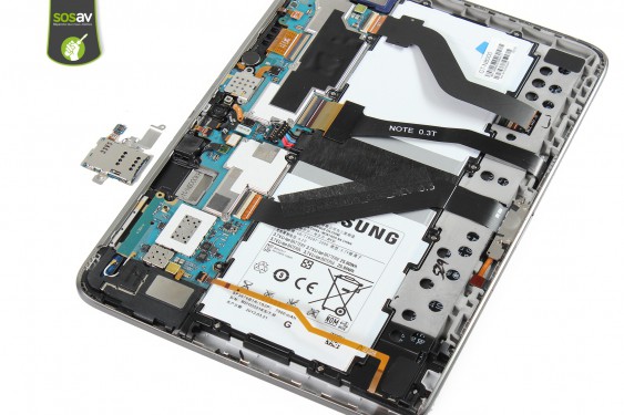

Saisissez ensuite le lecteur SIM puis procédez à son retrait.Le lecteur SIM de votre Galaxy Note 10.1 est désormais démonté.

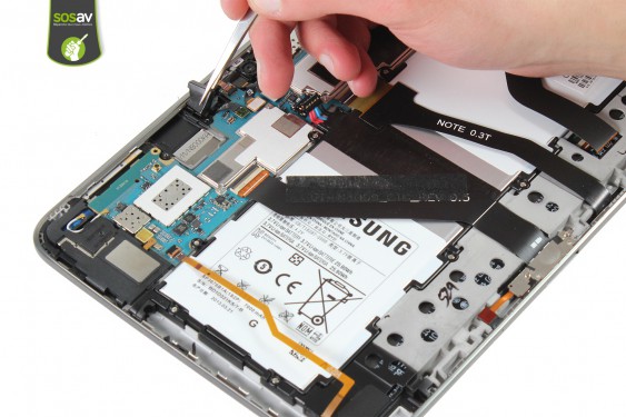

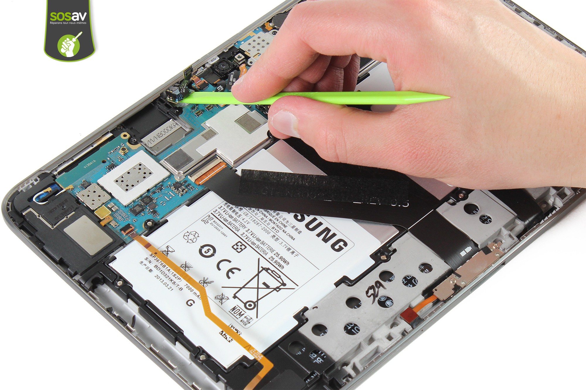

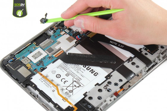

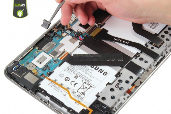

A l'aide de la pince, saisissez puis retirez le caoutchouc de protection de la prise jack.

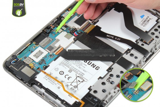

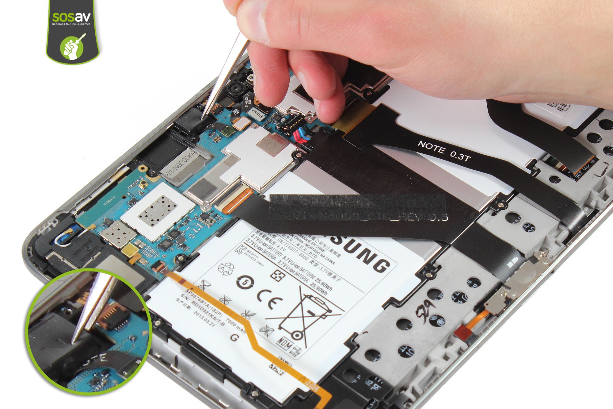

Réutilisez la spatule en nylon afin de déconnecter la nappe de liaison de la prise jack.Soulevez ensuite délicatement la partie arrière de la prise jack.

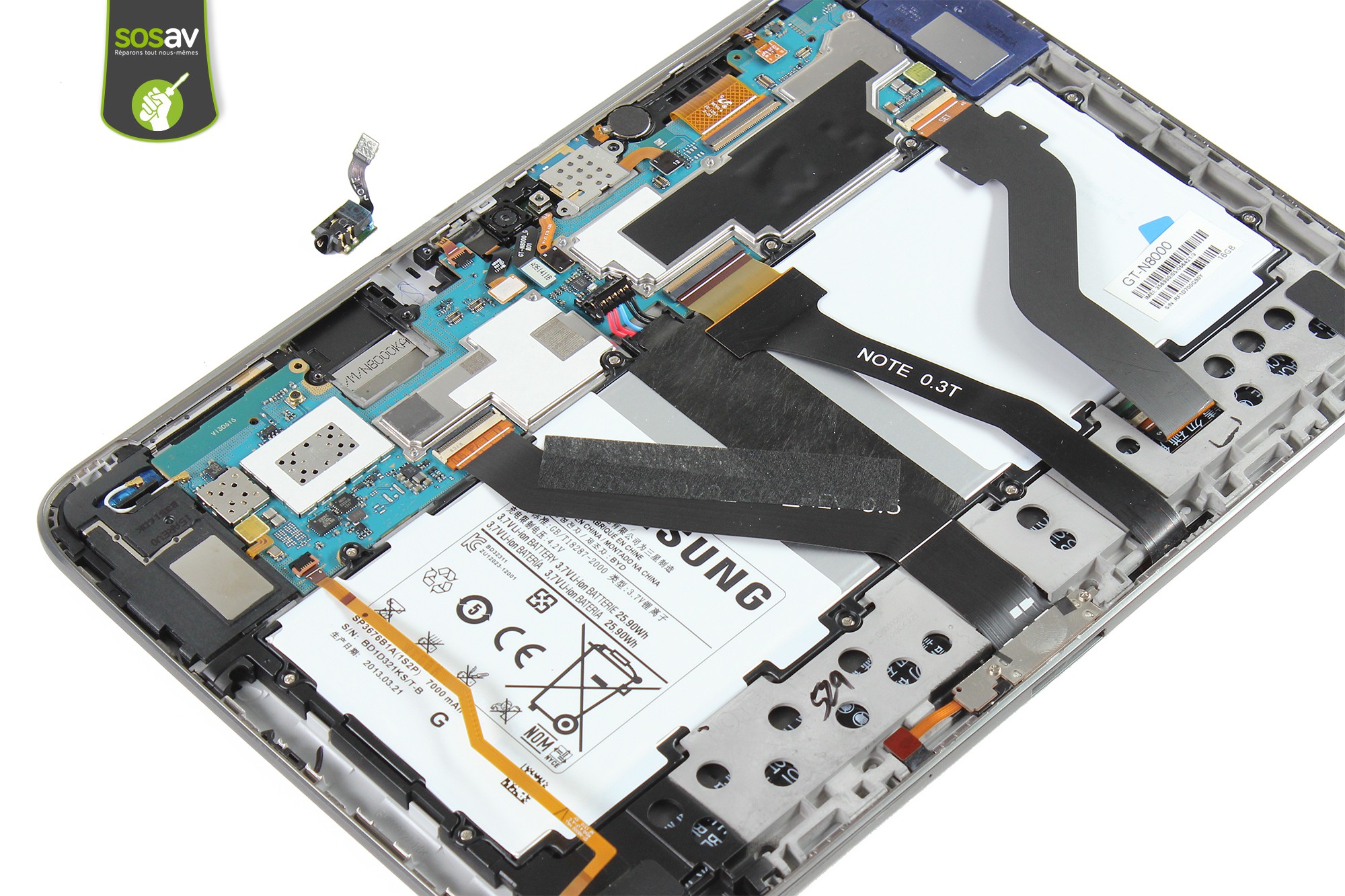

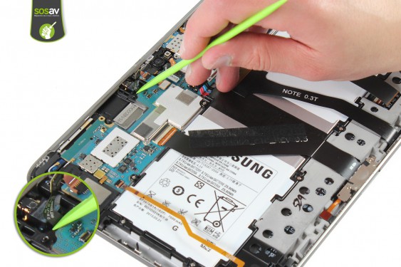

Saisissez la prise jack à l'aide de la spatule puis procédez à son retrait.
La prise jack de votre Galaxy Note 10.1 est désormais démontée.Procédez à son remplacement par une prise jack neuve si cela est nécessaire.
