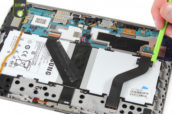

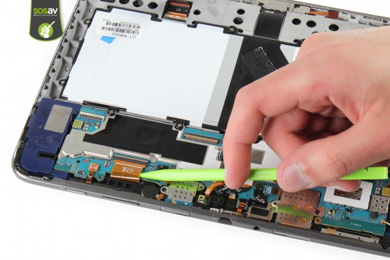

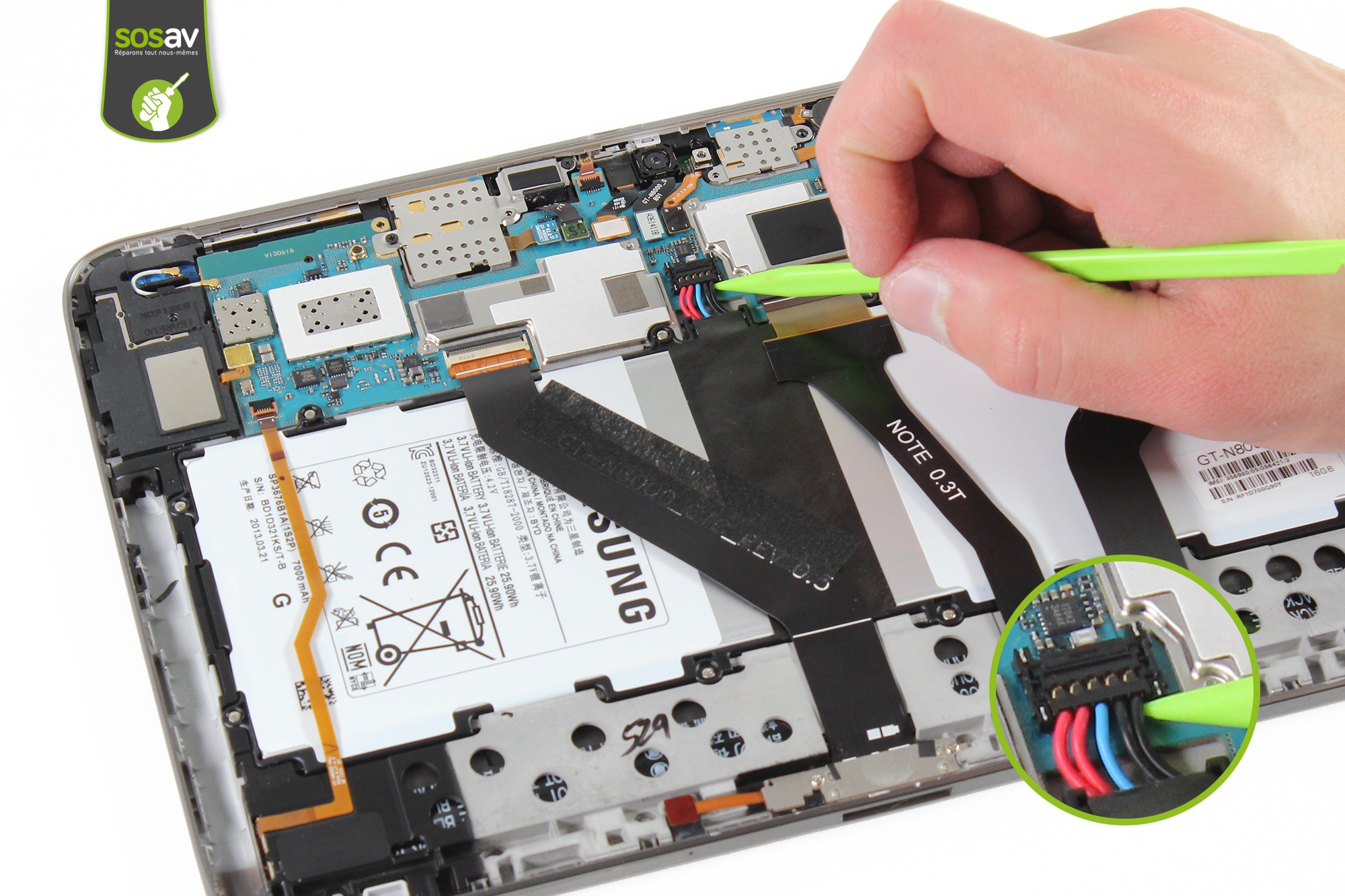

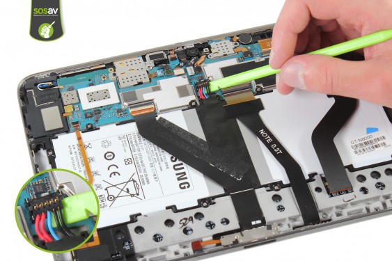

Par mesure de sécurité, il est indispensable de déconnecter la batterie de la tablette.Pour cela, insérez la pointe de la spatule en nylon sur la partie droite du connecteur de la batterie puis faites levier afin de le déconnecter du connecteur batterie mâle de la carte mère.Aidez-vous ensuite de la partie plate de la spatule afin de soulever le connecteur.

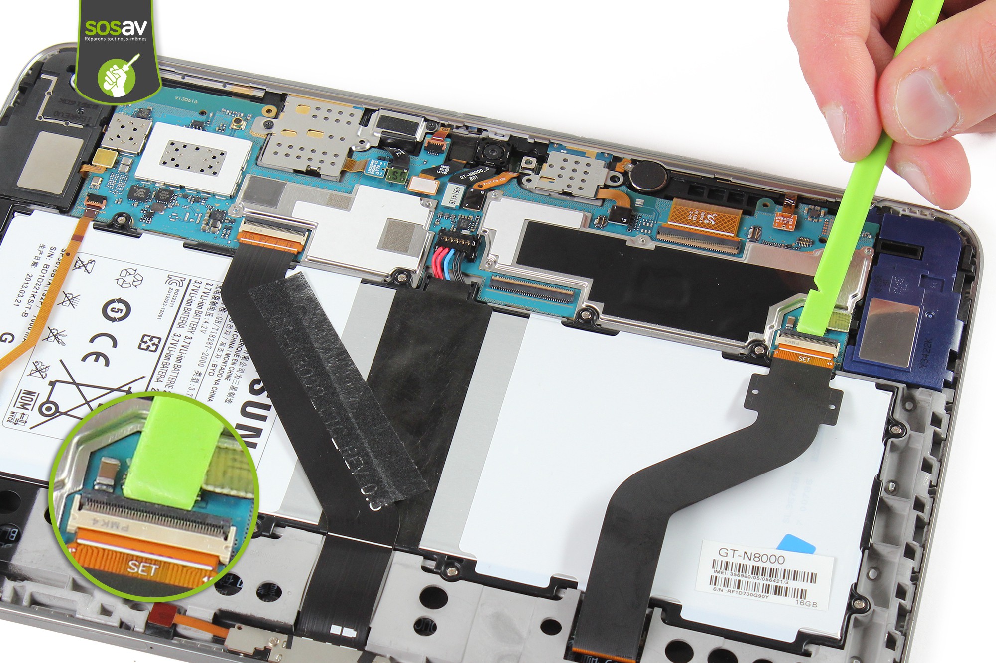

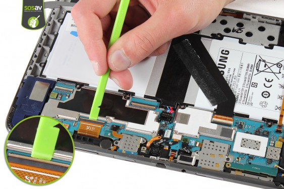

Utilisez la spatule en nylon afin de déverrouiller le connecteur de la nappe de la vitre tactile.Sortez ensuite la nappe de son connecteur.

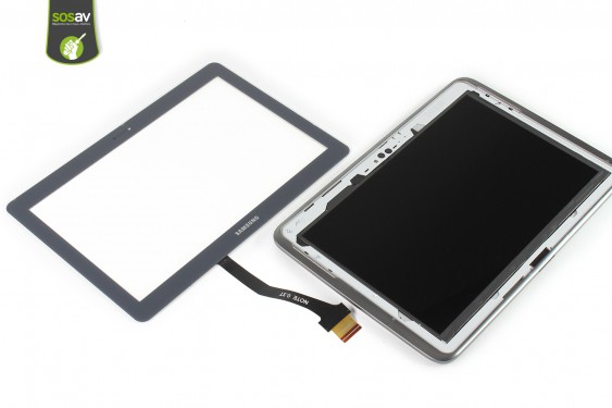

Afin de décoller la vitre tactile, il est nécessaire de la réchauffer durant 3 à 5 minutes à l'aide d'un sèche-cheveux (parties signalées en rouge sur la photo 1 de cette étape)La vitre tactile est très solidement collée au châssis. Nous vous suggérons de réchauffer régulièrement la vitre au fur et à mesure des étapes pour plus de simplicité. Soyez très délicats lors du décollement, la vitre étant en verre et relativement fragile et sensible, le risque de casse est élevé.
Insérez la spatule en nylon dans l'angle superieur droit de la tablette puis déplacez lentement la spatule vers la gauche afin de décoller la partie supérieure de la vitre.
Répétez l'étape précédente, cette fois-ci du côté gauche de la vitre.
Toujours à l'aide de la spatule en nylon, décollez ensuite la partie inférieure de la vitre en avançant dans le sens gauche comme indiqué sur les photos de cette étape.
Enfin, terminez en décollant le côté droit de la tablette, toujours à l'aide de la spatule en nylon.
Saisissez ensuite la vitre tactile puis retirez-la délicatement.La vitre tactile de votre Galaxy Note 10.1 est désormais démontée.

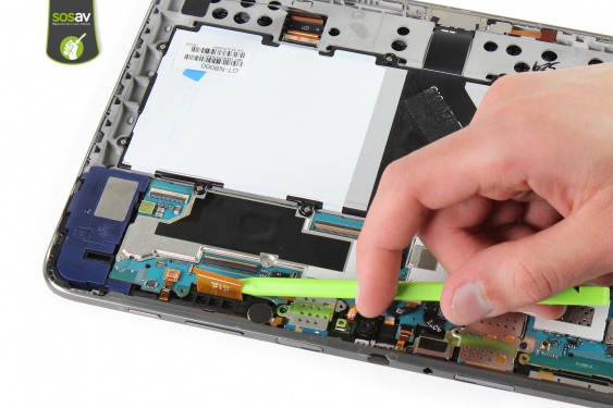

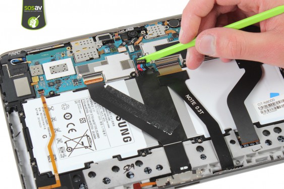

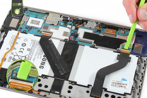

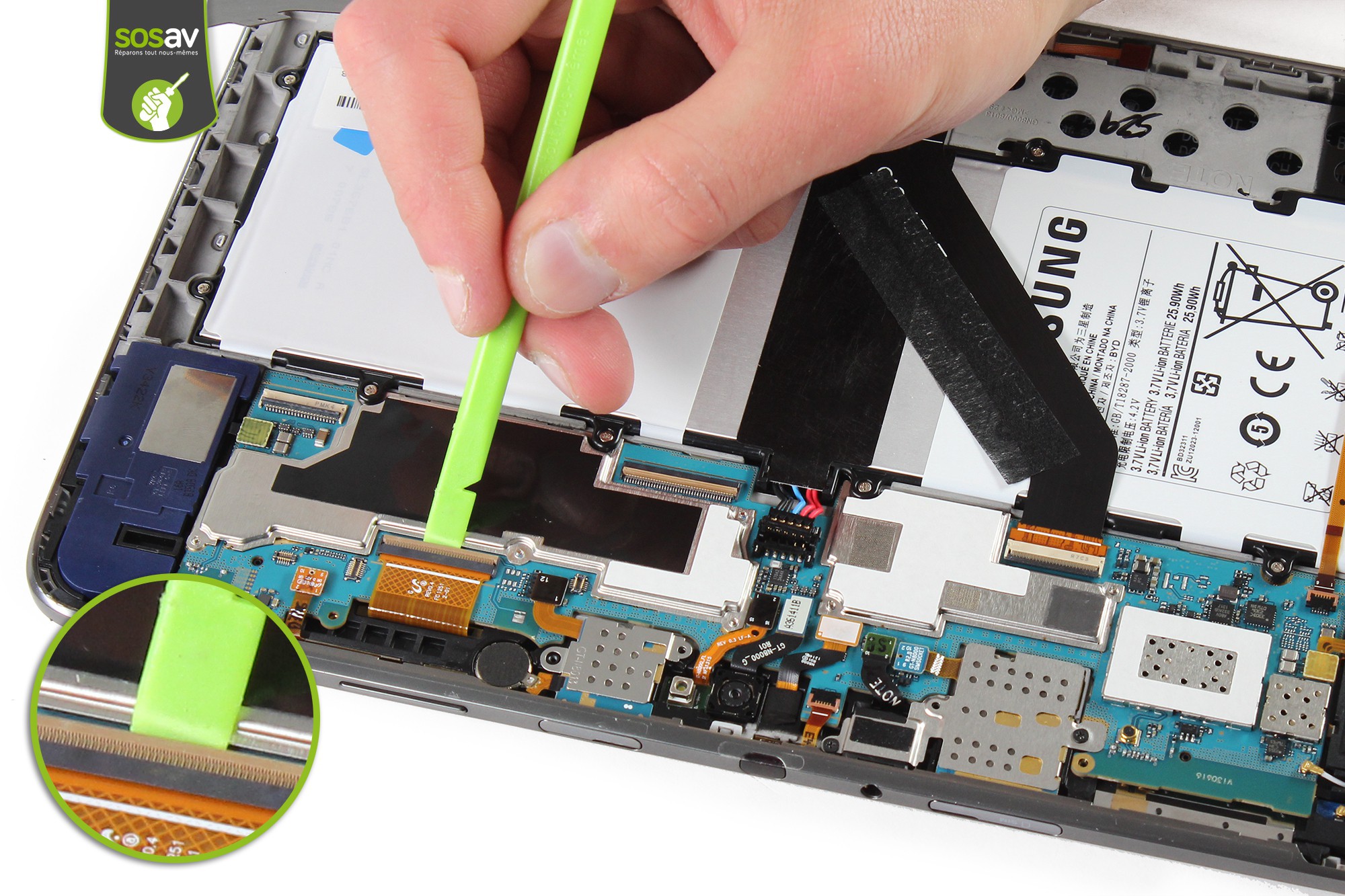

Déverrouillez ensuite, à l'aide de la spatule en nylon, le connecteur de la nappe de l'écran LCD, côté carte mère.Sortez ensuite la nappe de son connecteur.

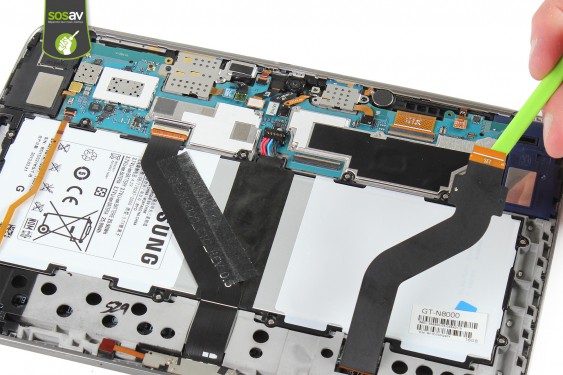

Puis déclipsez le connecteur de la nappe de la zone tactile du stylet afin de sortir délicatement la nappe de son connecteur à l'aide de la partie pointue de la spatule.

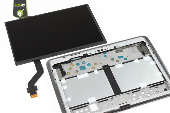

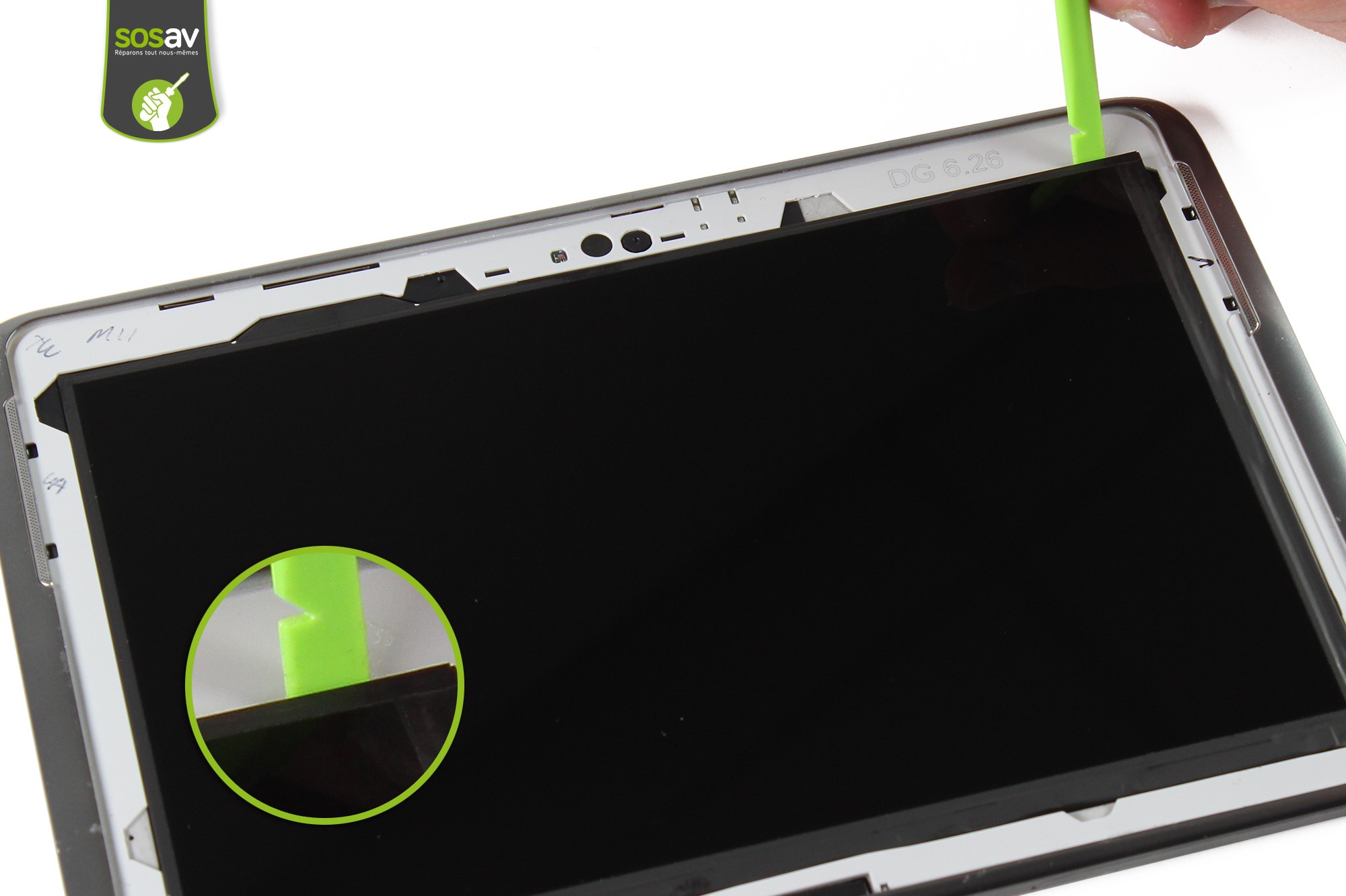

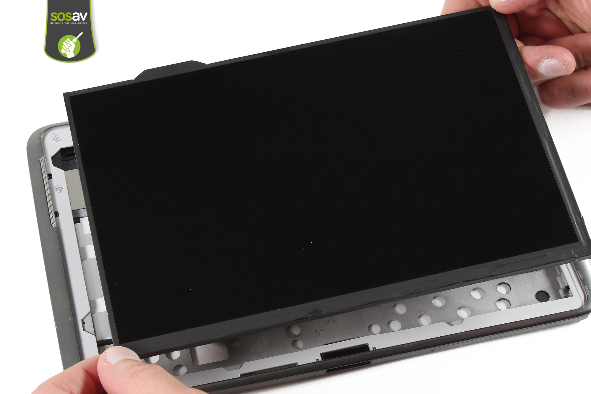

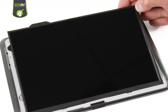

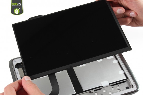

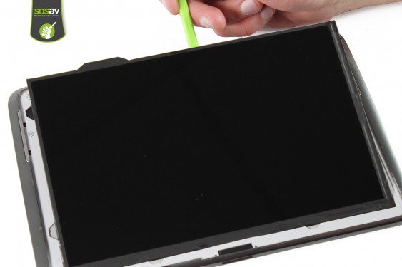

Positionnez la spatule en nylon dans l'interstice écran-châssis puis faites délicatement levier afin de décoller l'écran LCD.Saisissez l'écran et levez-le doucement afin de le décoller du châssis.
Saisissez ensuite l'écran LCD puis procédez à son retrait.

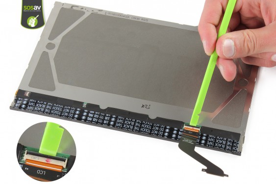

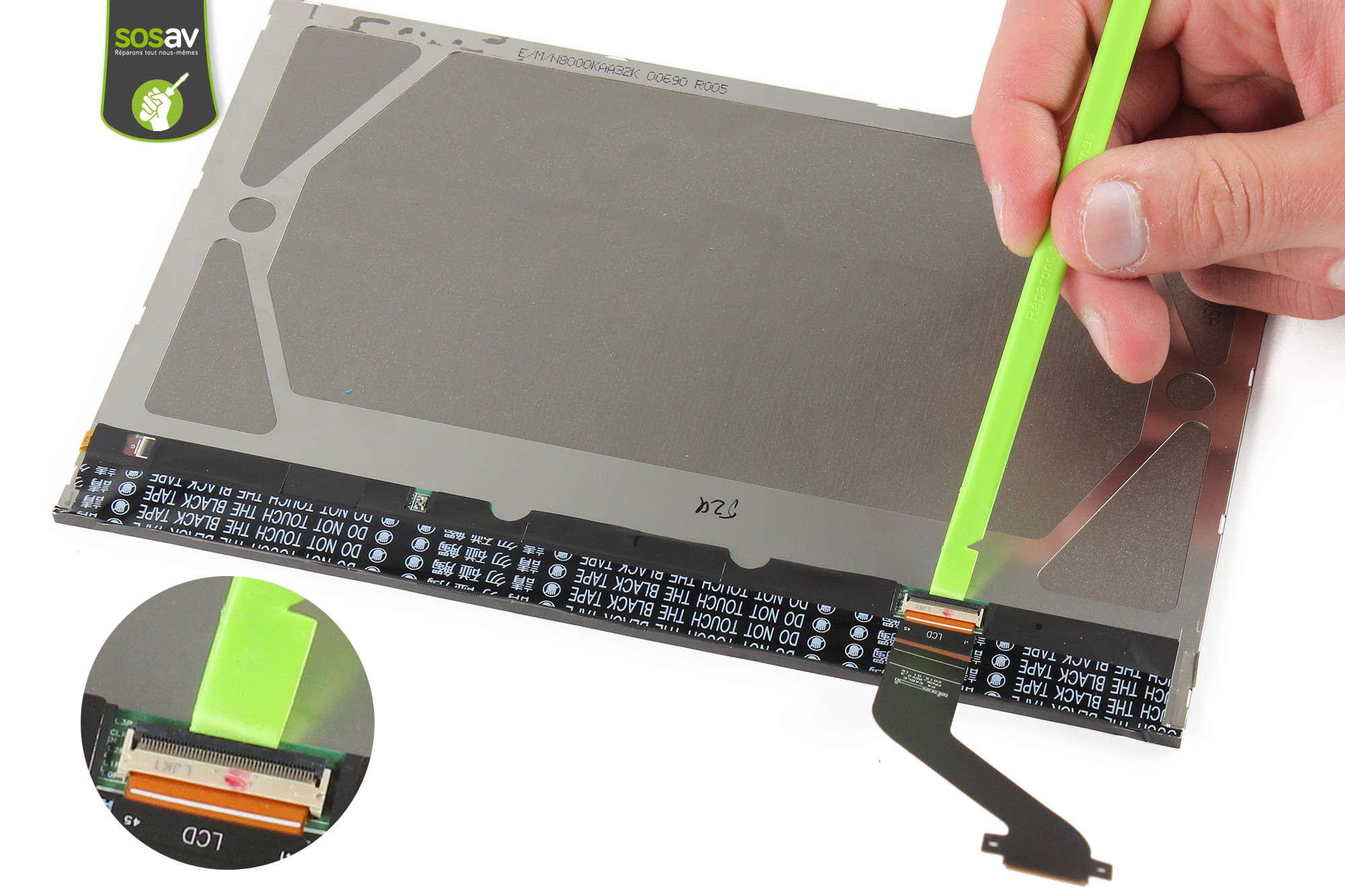

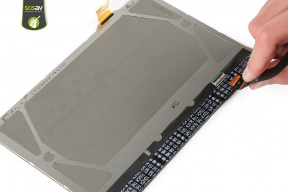

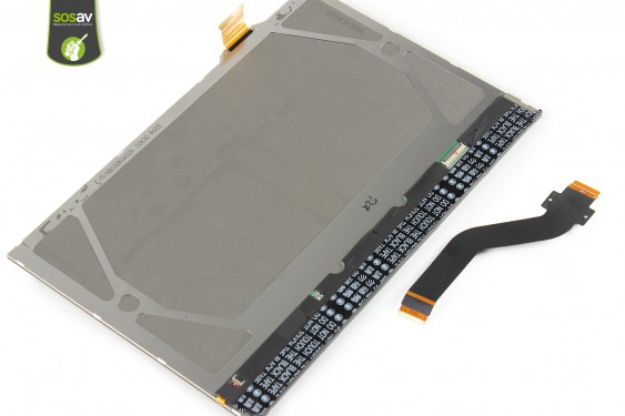

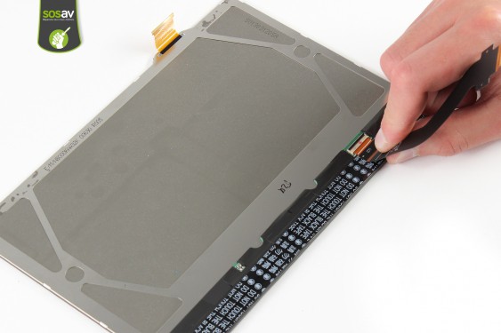

Conservez la spatule en nylon pour déverrouiller le connecteur de la nappe de l'écran LCD.Sortez ensuite la nappe de son connecteur.
L'écran LCD de votre Galaxy Note 10.1 est désormais démonté.En cas de problème d'affichage, remplacez l'écran LCD par un neuf.
