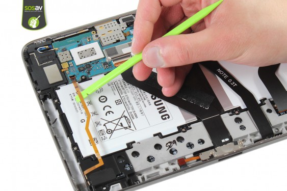

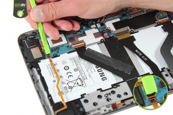

Réutilisez la spatule en nylon afin de déverrouiller le connecteur FPC retenant la nappe de liaison du capteur de présence du stylet.Sortez ensuite la nappe de son connecteur comme indiqué sur les photos 3 et 4 de cette étape.

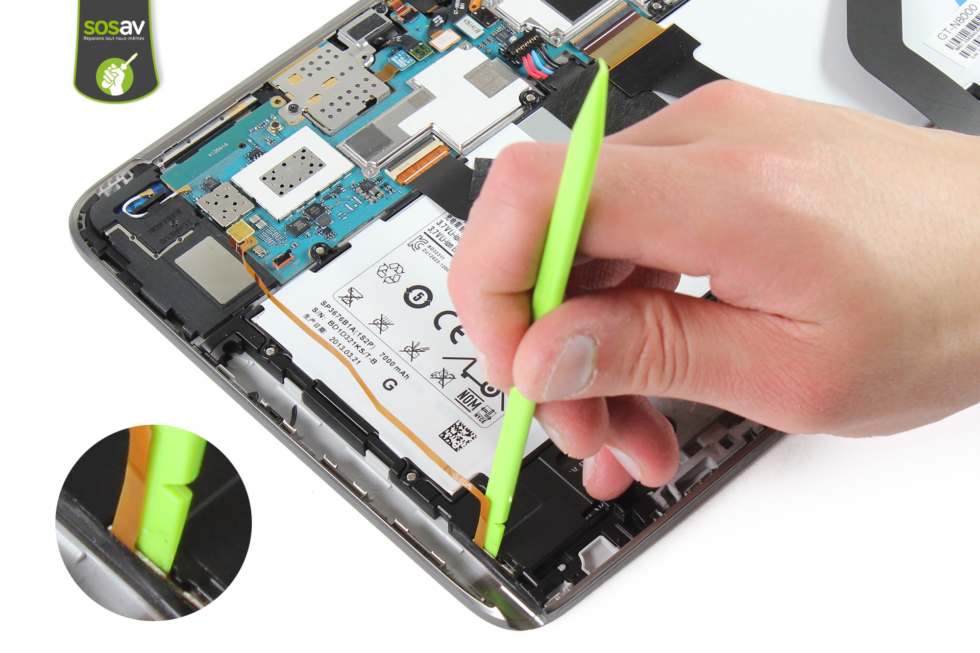

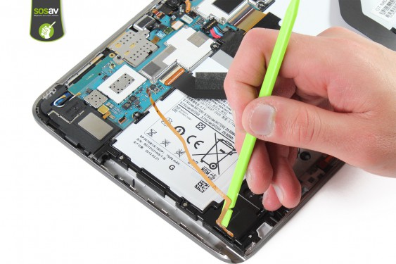

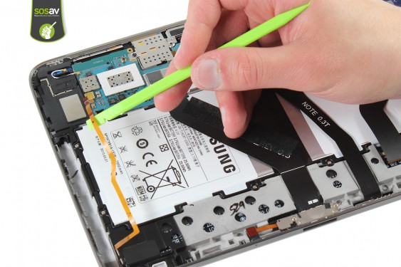

Positionnez la spatule entre le capteur de présence du stylet et le châssis interne afin de détacher le capteur.

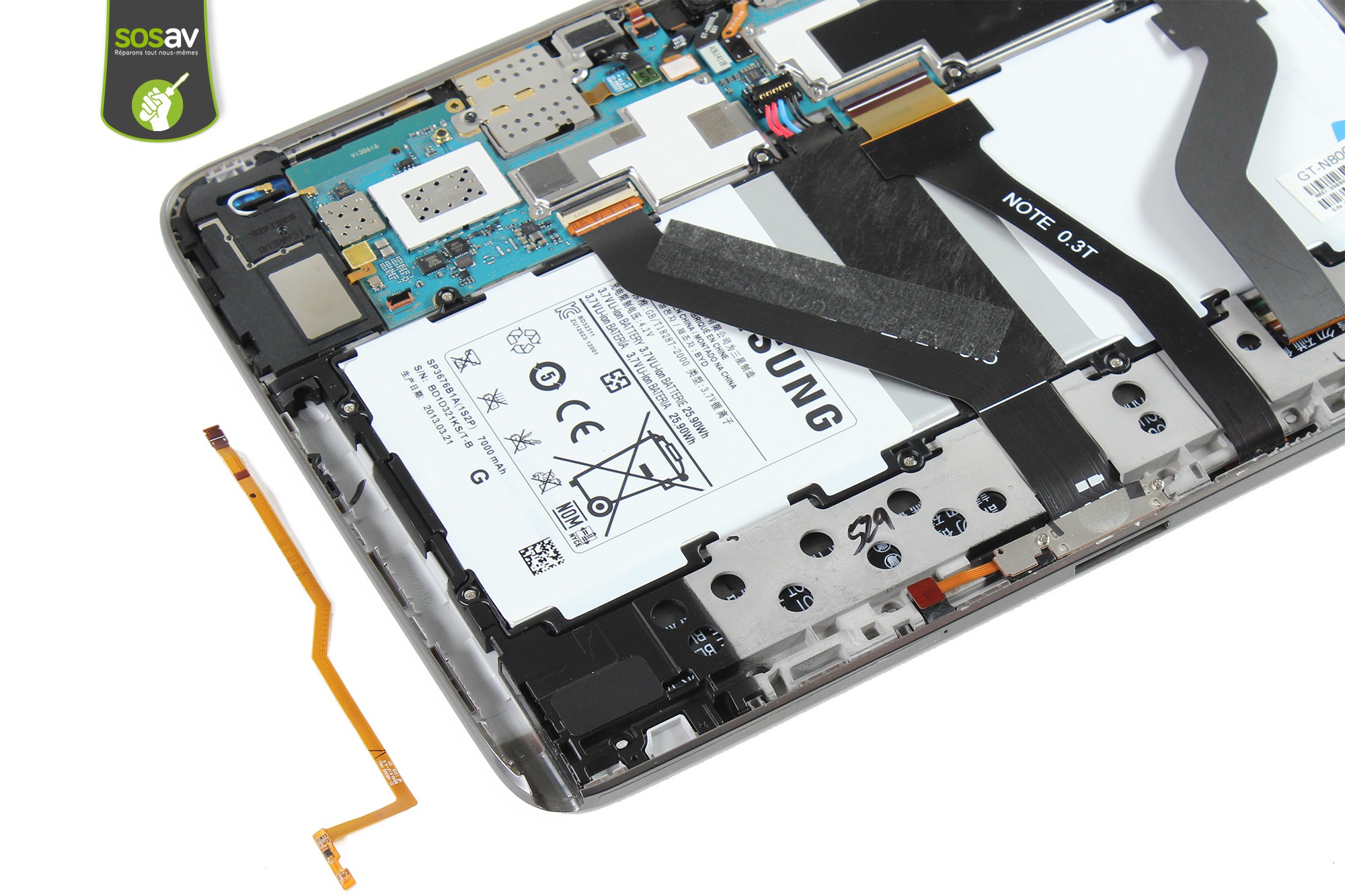

Le capteur du stylet de votre Galaxy Note 10.1 est désormais démonté.Procédez à son remplacement par un capteur neuf si nécessaire.
