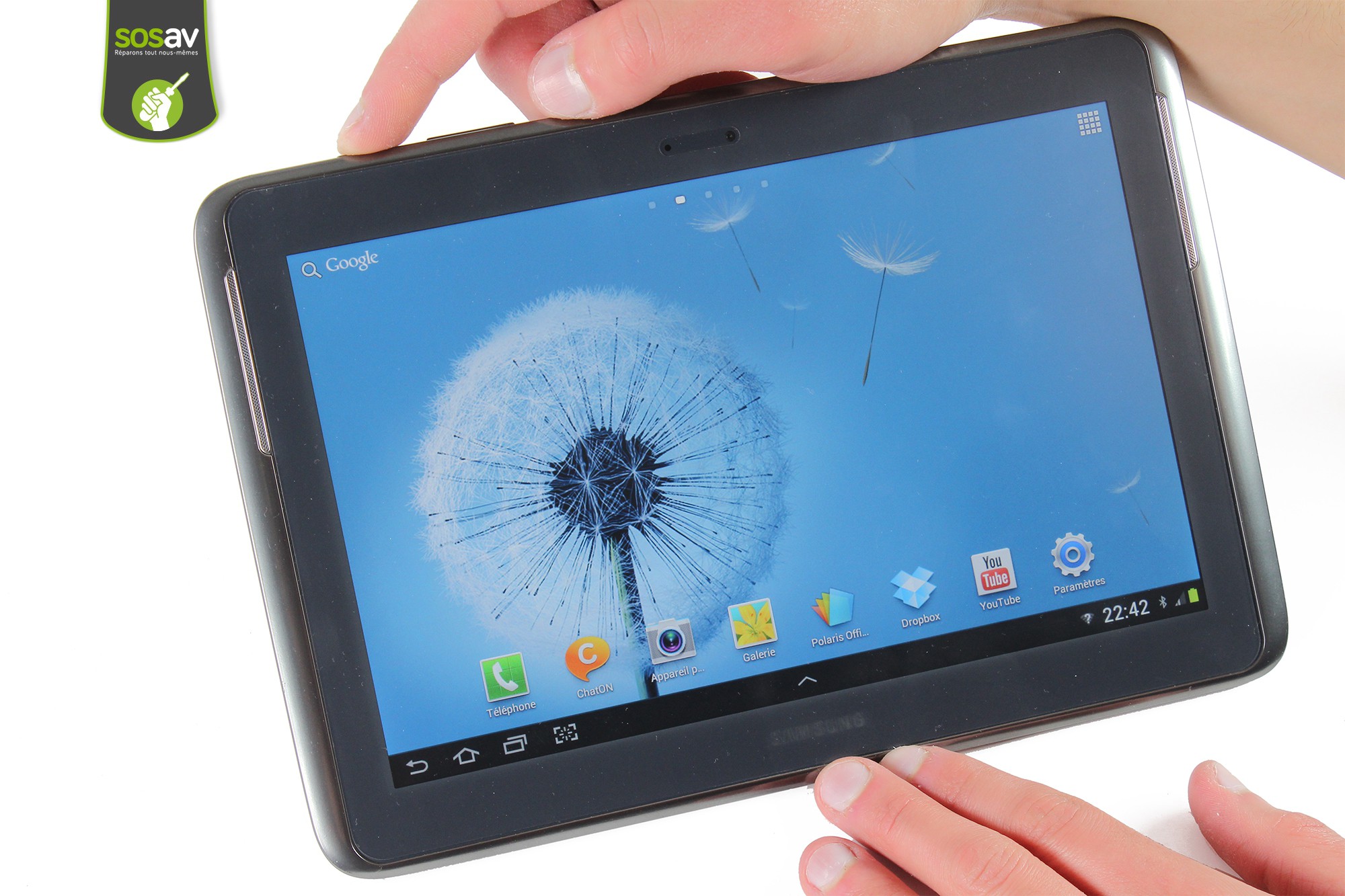

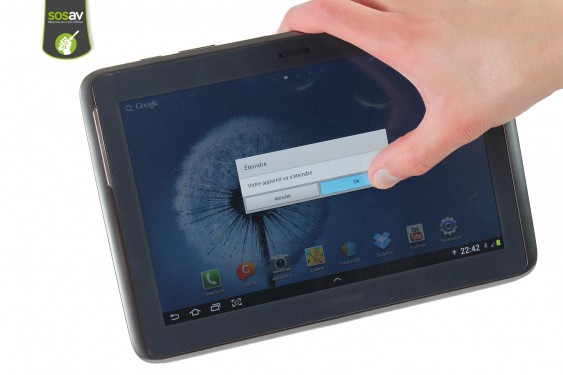

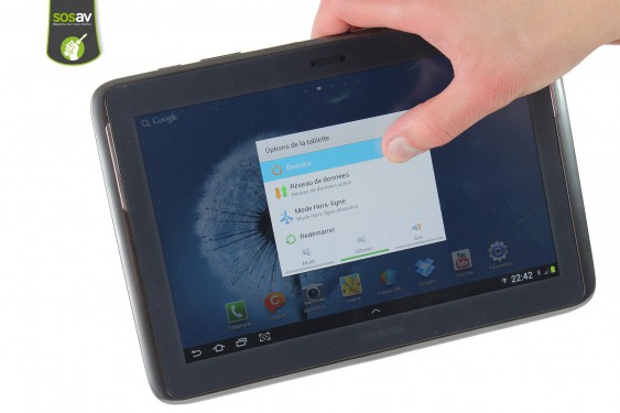

Avant de procéder au démontage du batterie de la Galaxy Note 10.1, il est nécessaire, pour des raisons évidentes de sécurité, de l'éteindre.Pour ceci, appuyez sur le bouton d'allumage durant quelques secondes puis confirmez l'extinction par "Éteindre".

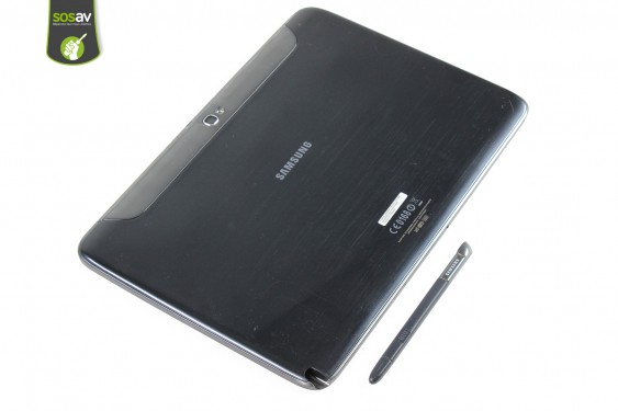

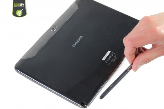

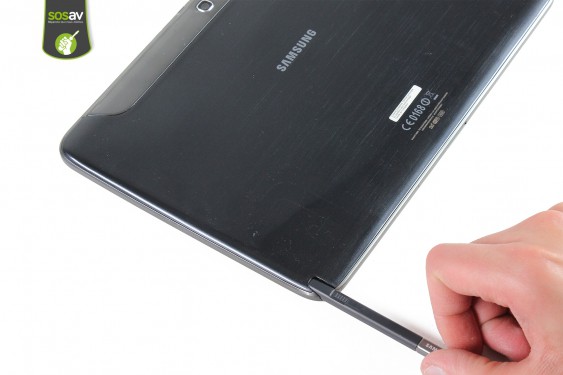

Saisissez le stylet puis procédez à son retrait de la tablette en tirant dessus.Le stylet de votre Galaxy Note 10.1 est désormais démonté.

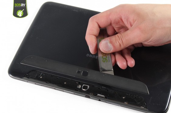

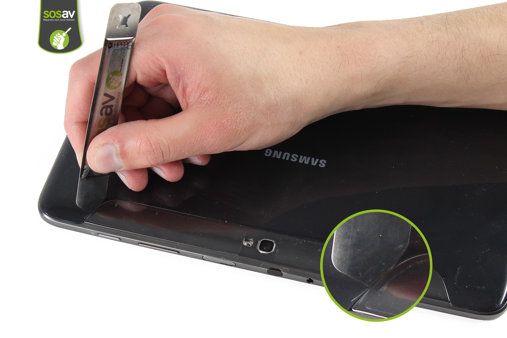

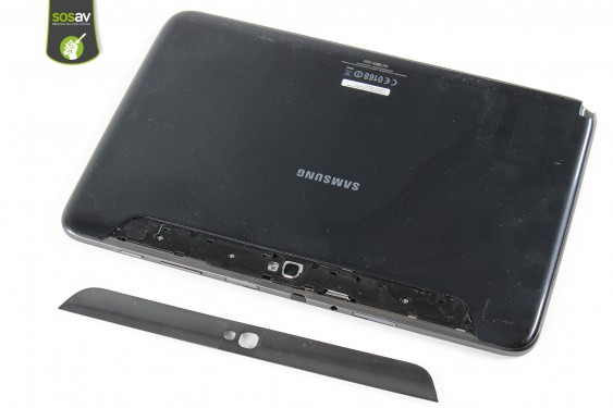

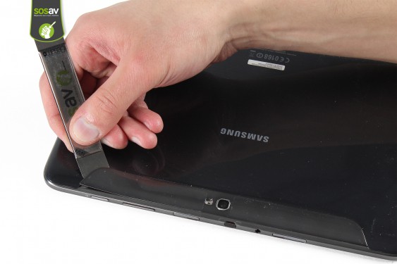

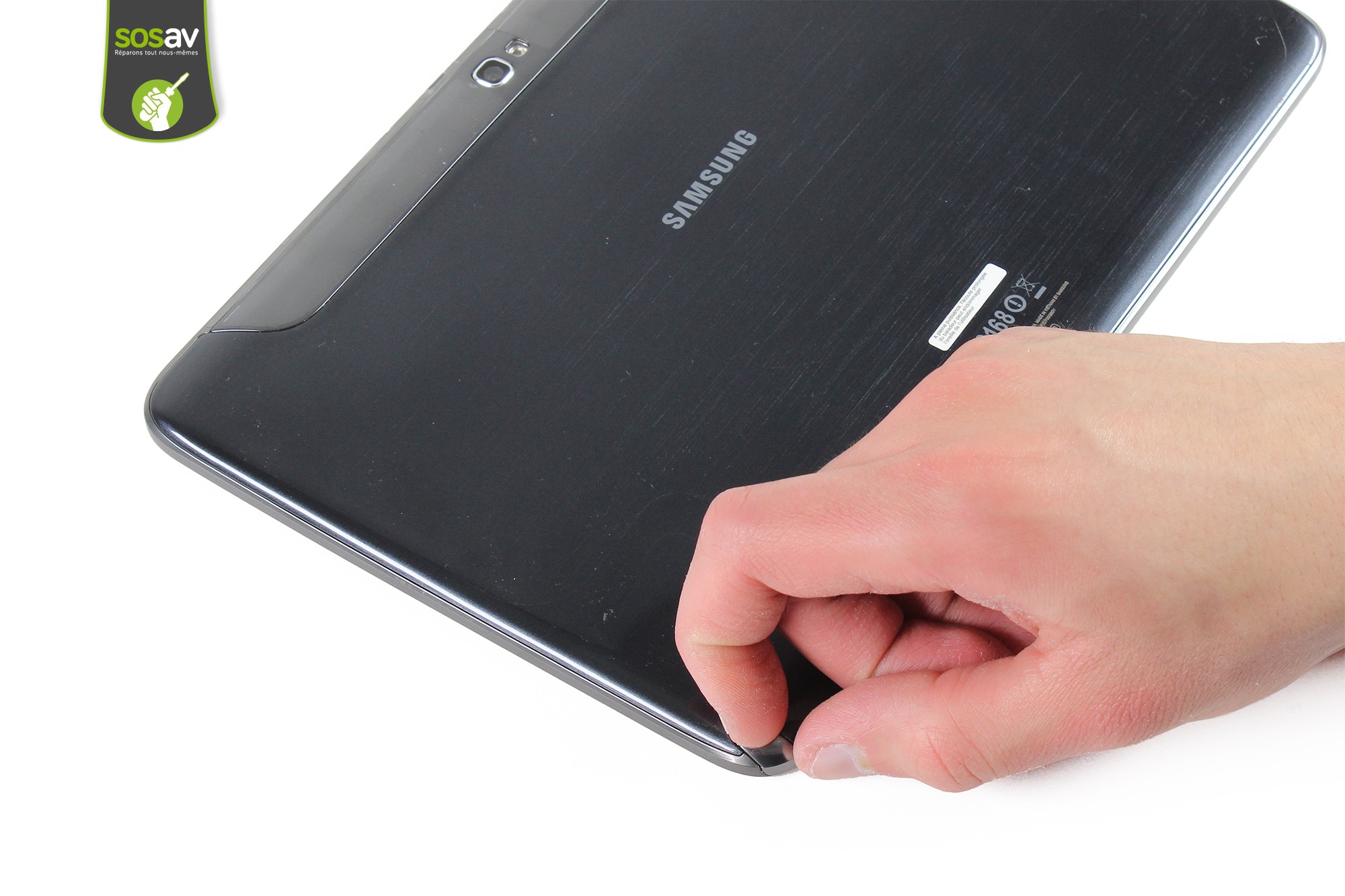

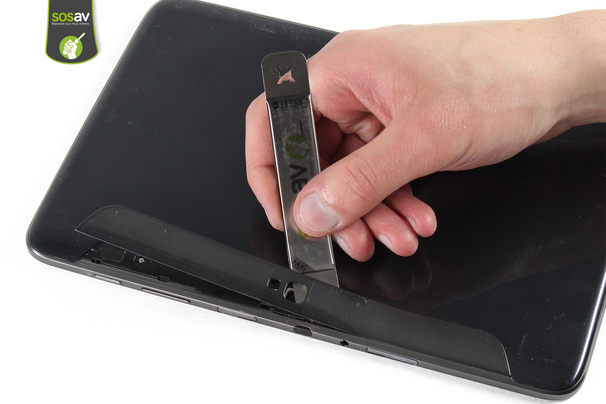

A l'aide de la spatule iSesamo, déclipsez la partie droite du cache vis de la coque arrière.
Poursuivez ensuite en déclipsant la partie gauche du cache.Procédez ensuite au retrait du cache.

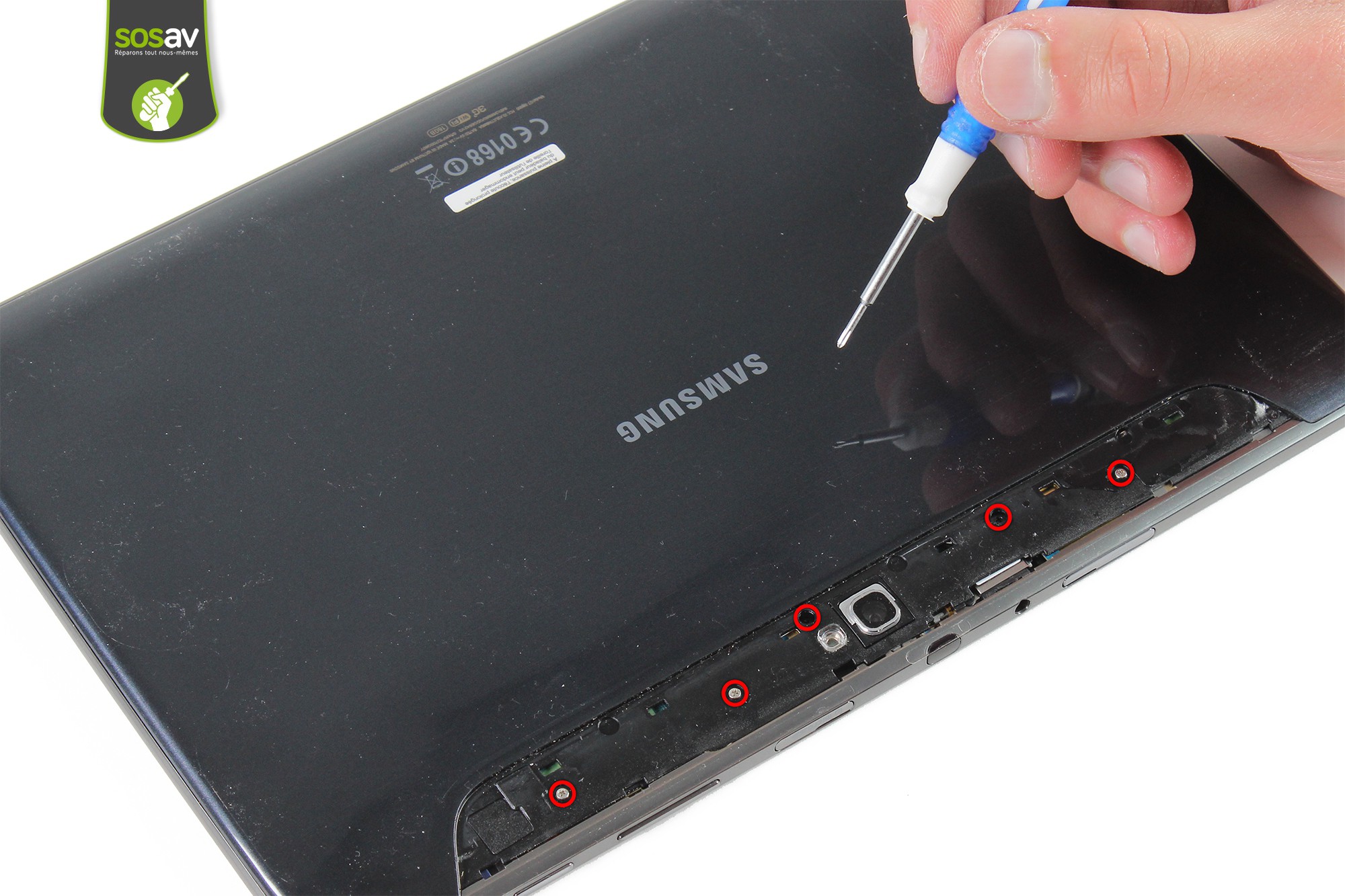

Utilisez le tournevis cruciforme afin de dévisser les cinq vis entourées en rouge servant à maintenir la coque arrière.

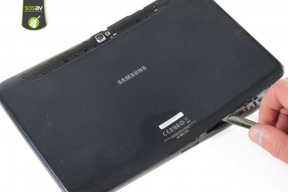

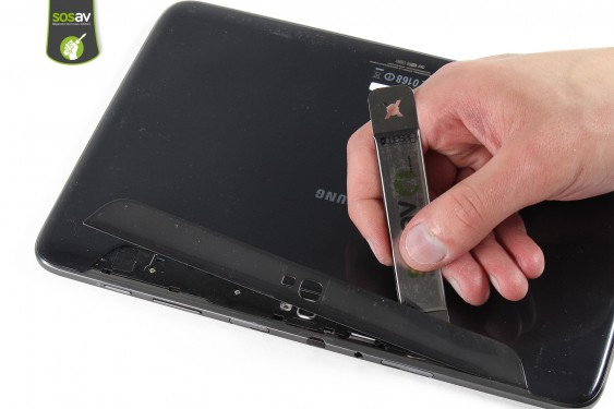

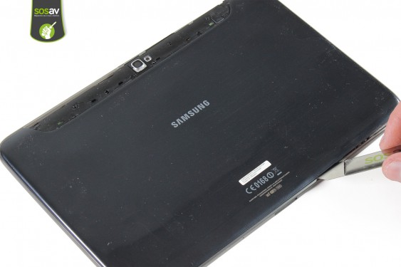

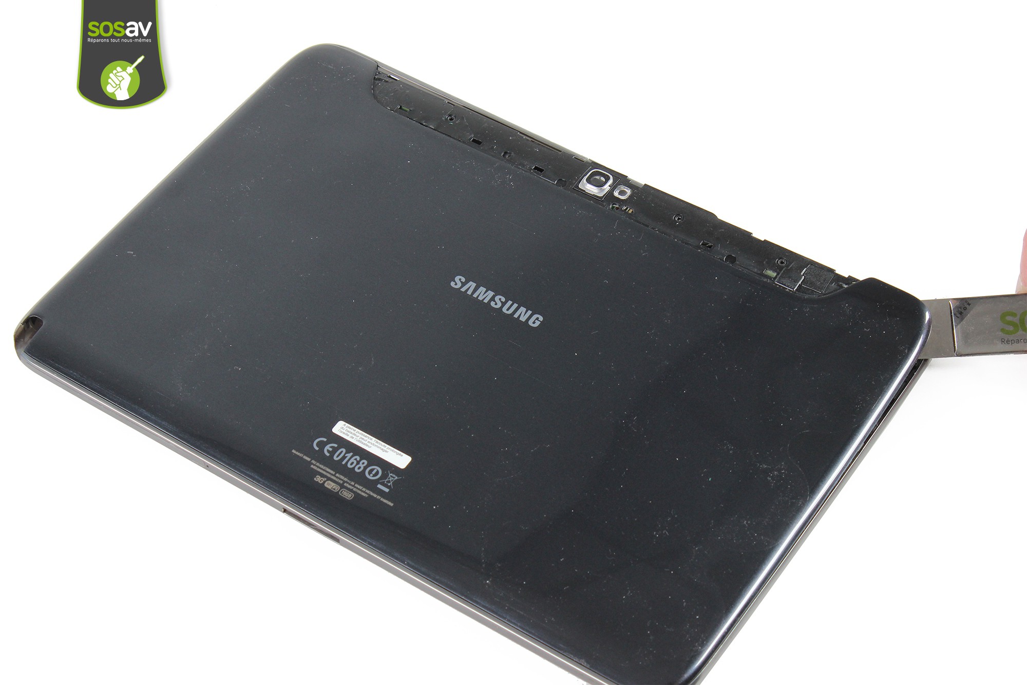

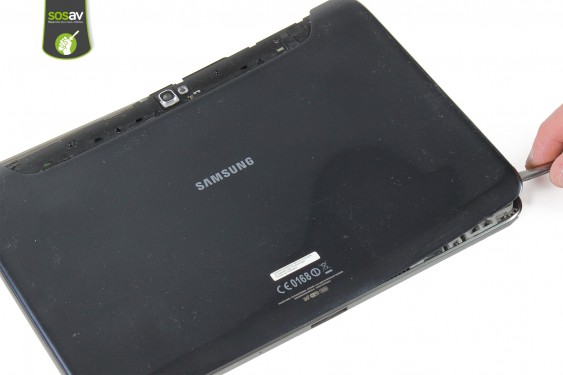

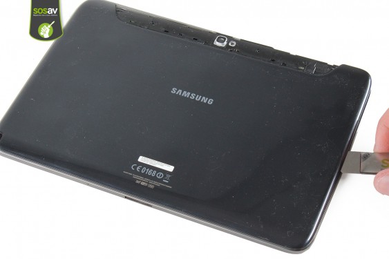

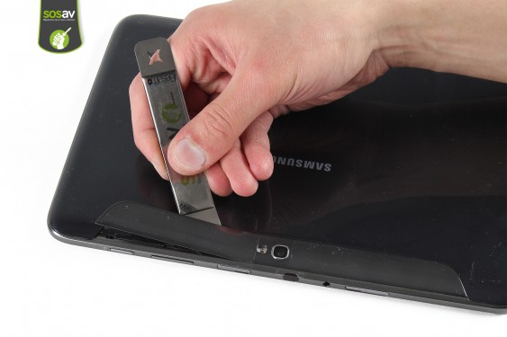

Poursuivez avec la spatule iSesamo en déclipsant la partie droite de la coque arrière.

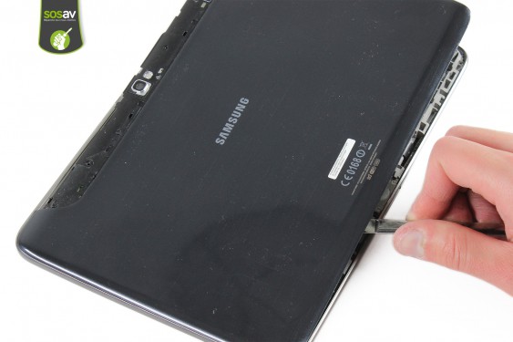

Déclipsez ensuite la partie inférieure de la coque, toujours à l'aide de la spatule iSesamo.

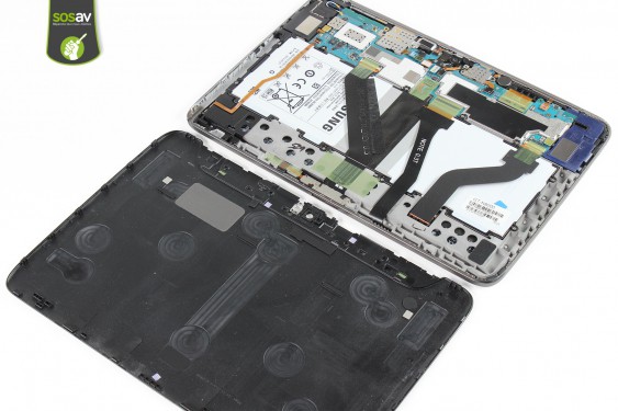

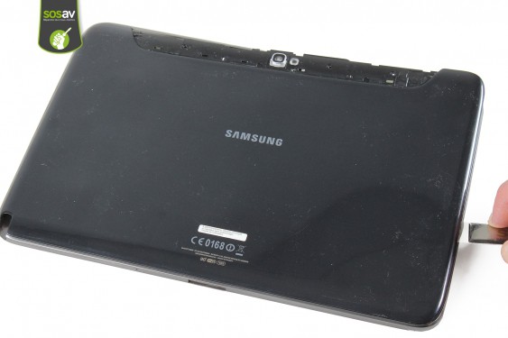

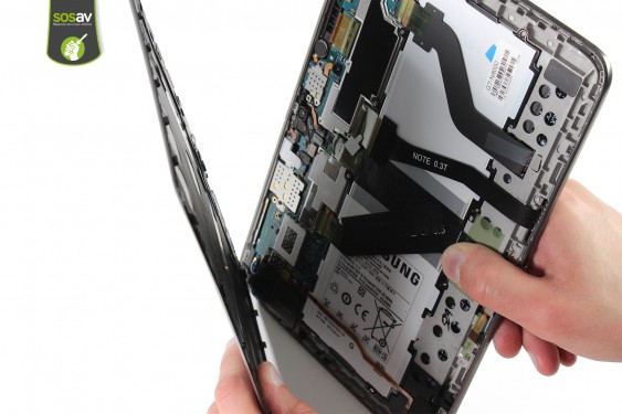

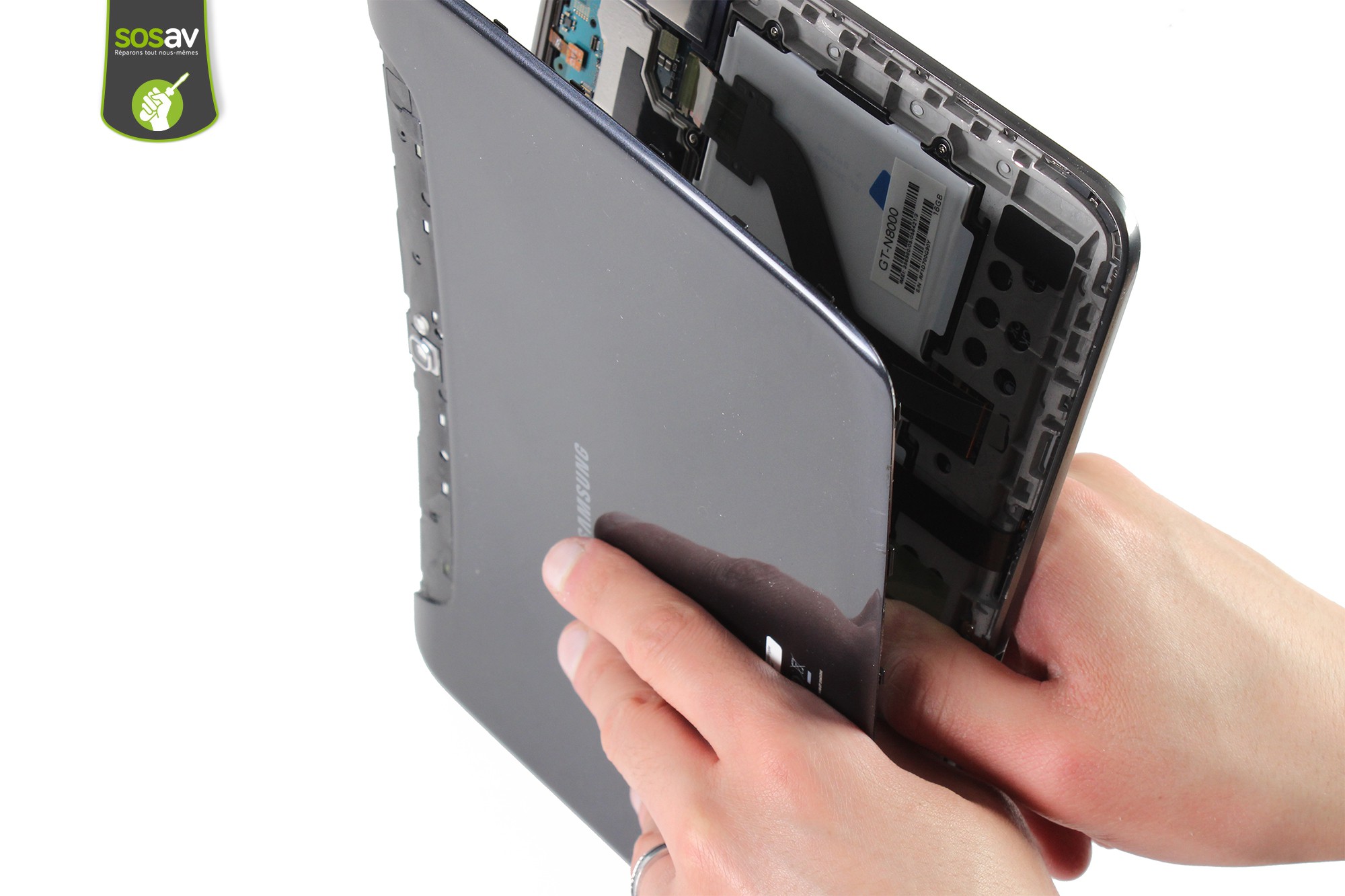

Saisissez la coque arrière puis procédez à son retrait.La coque arrière de votre Galaxy Note 10.1 est désormais démontée.

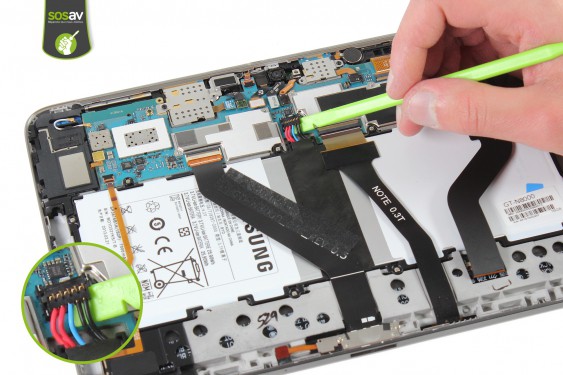

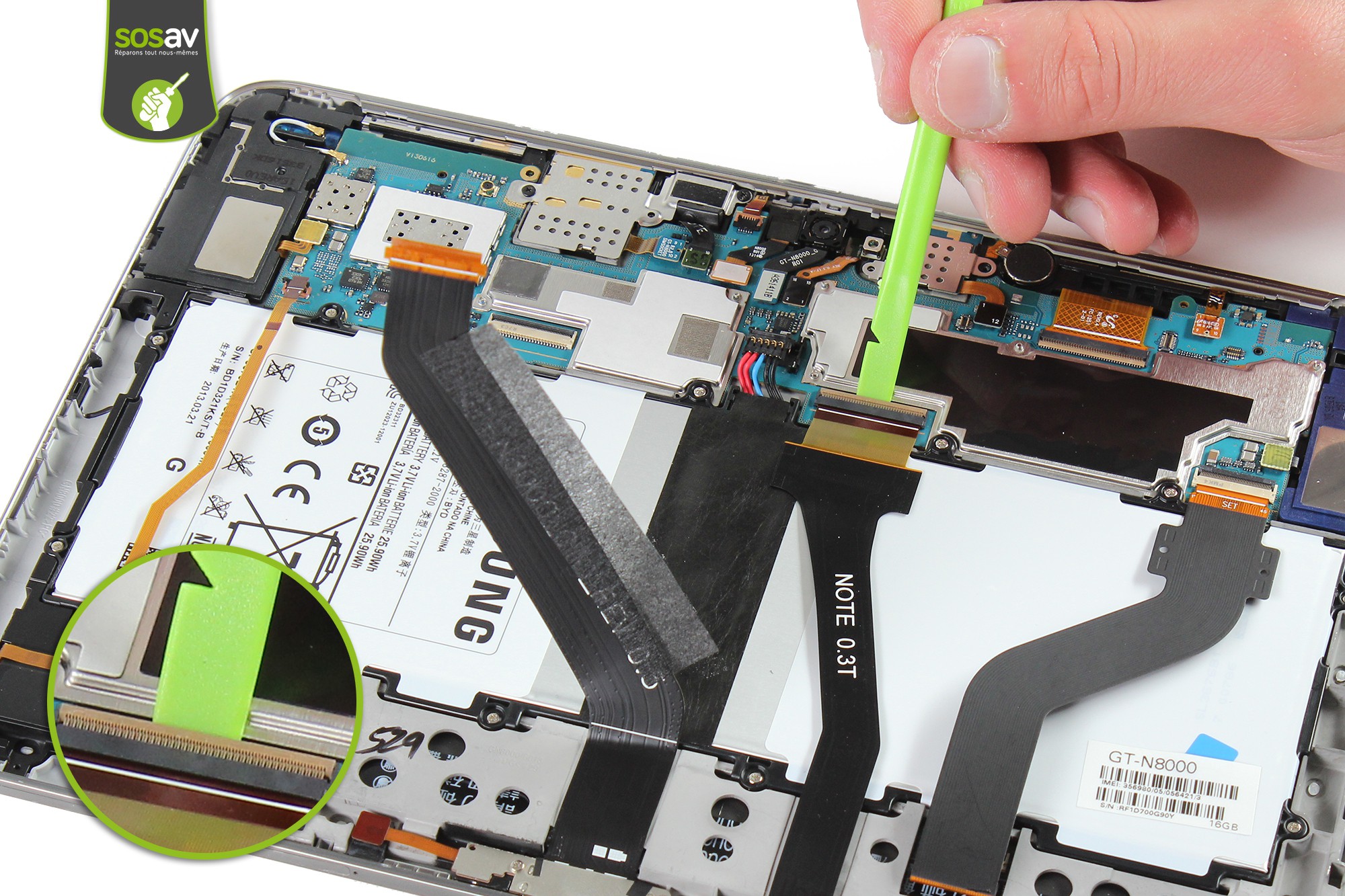

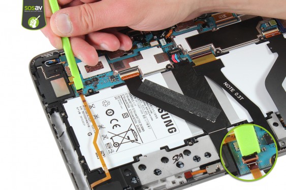

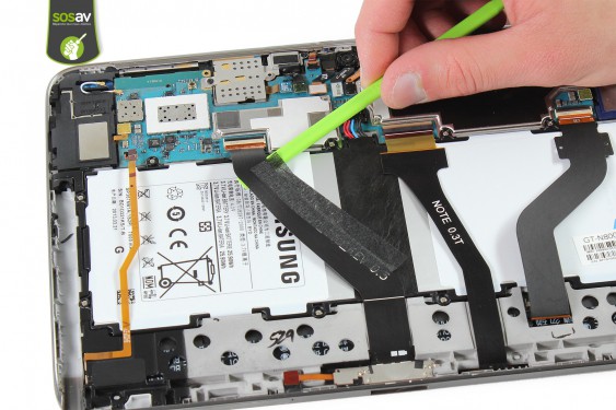

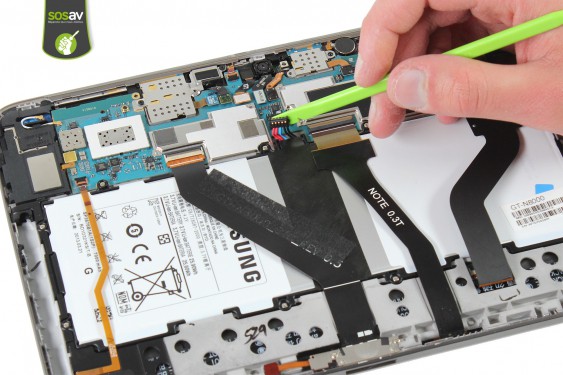

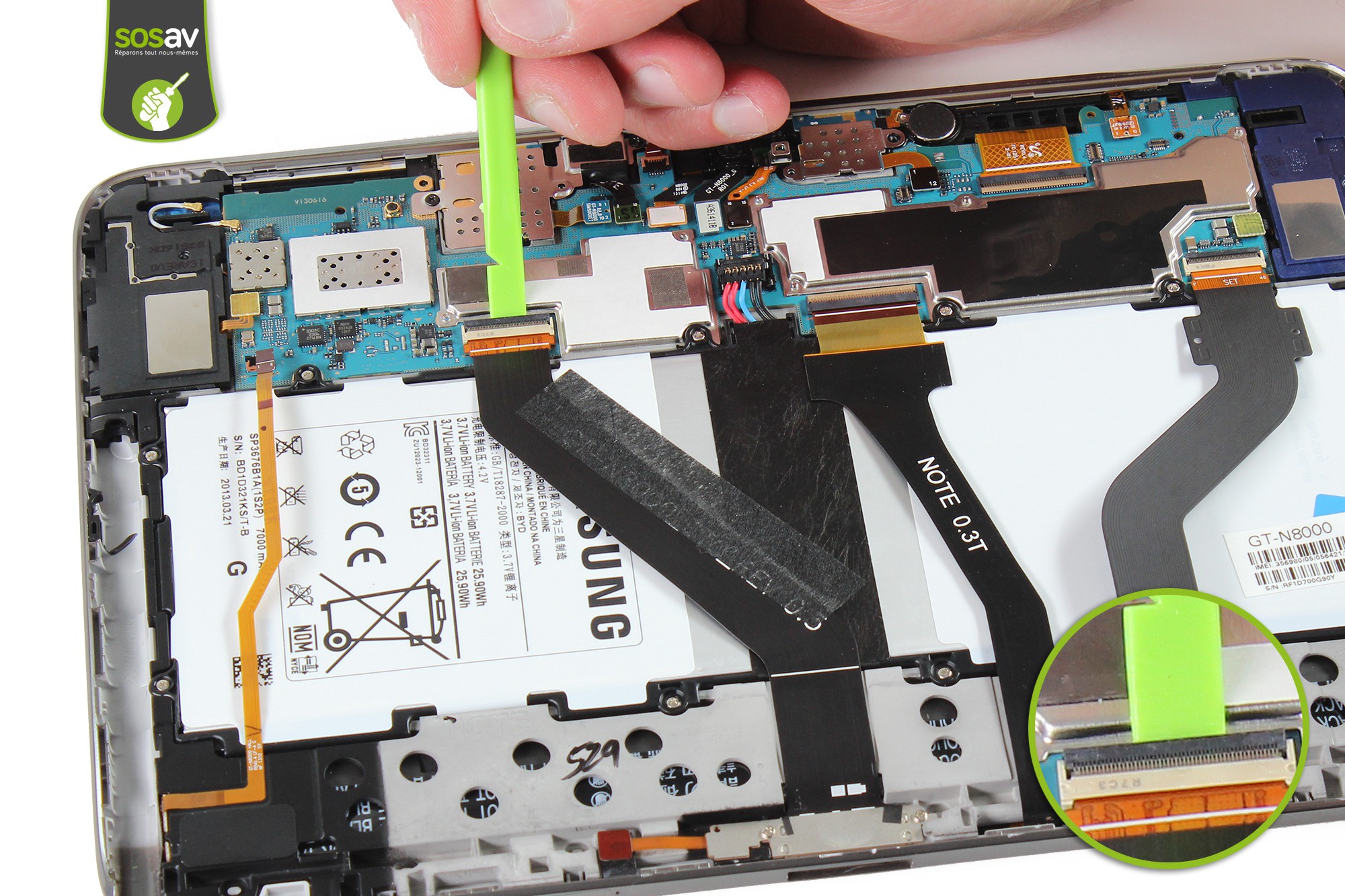

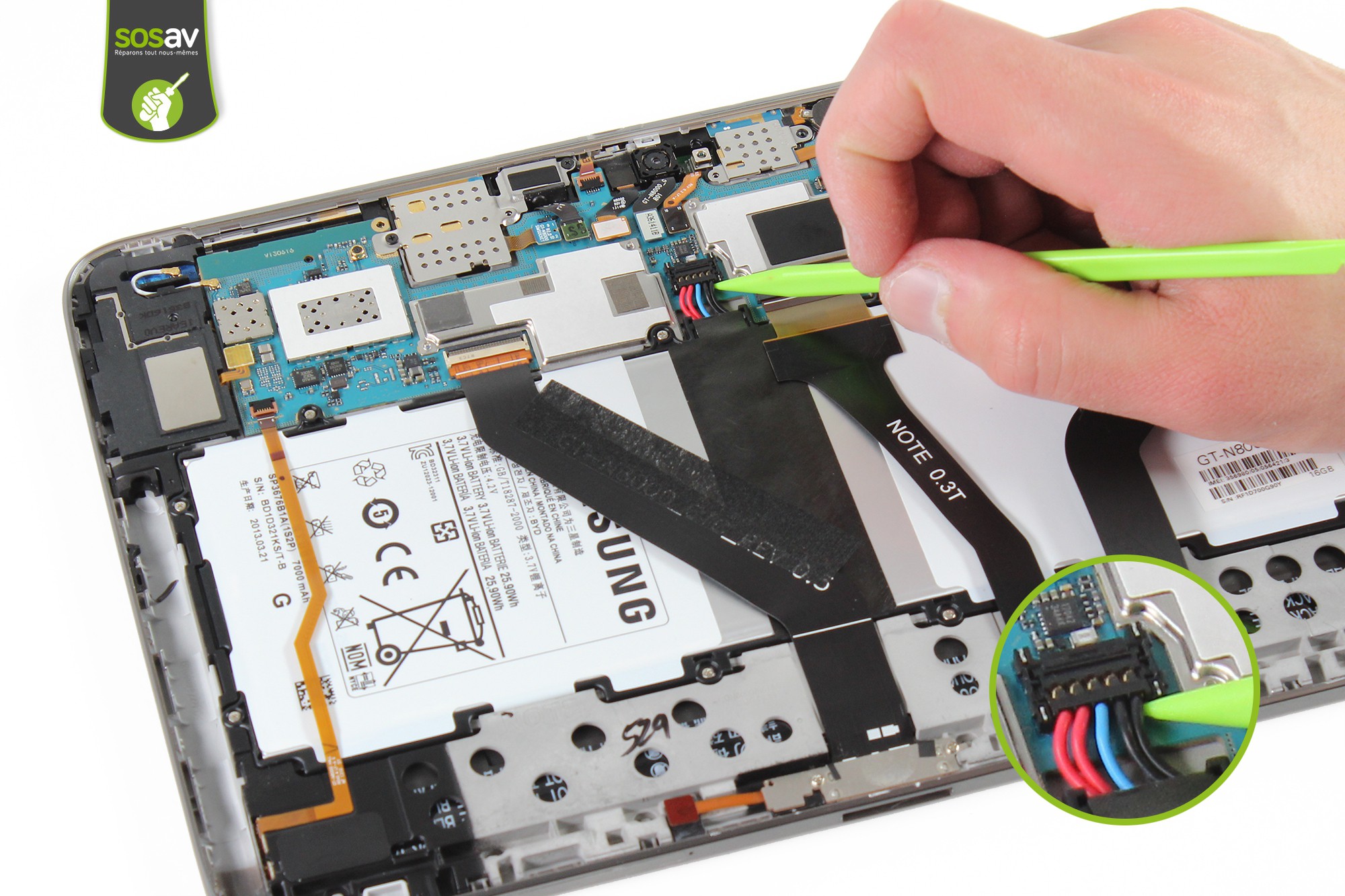

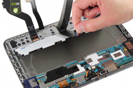

Par mesure de sécurité, il est indispensable de déconnecter la batterie de la tablette.Pour cela, insérez la pointe de la spatule en nylon sur la partie droite du connecteur de la batterie puis faites levier afin de le déconnecter du connecteur batterie mâle de la carte mère.Aidez-vous ensuite de la partie plate de la spatule afin de soulever le connecteur.

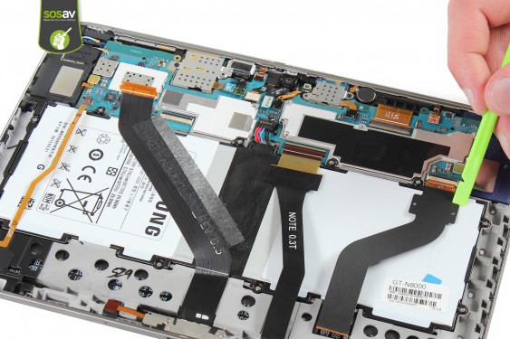

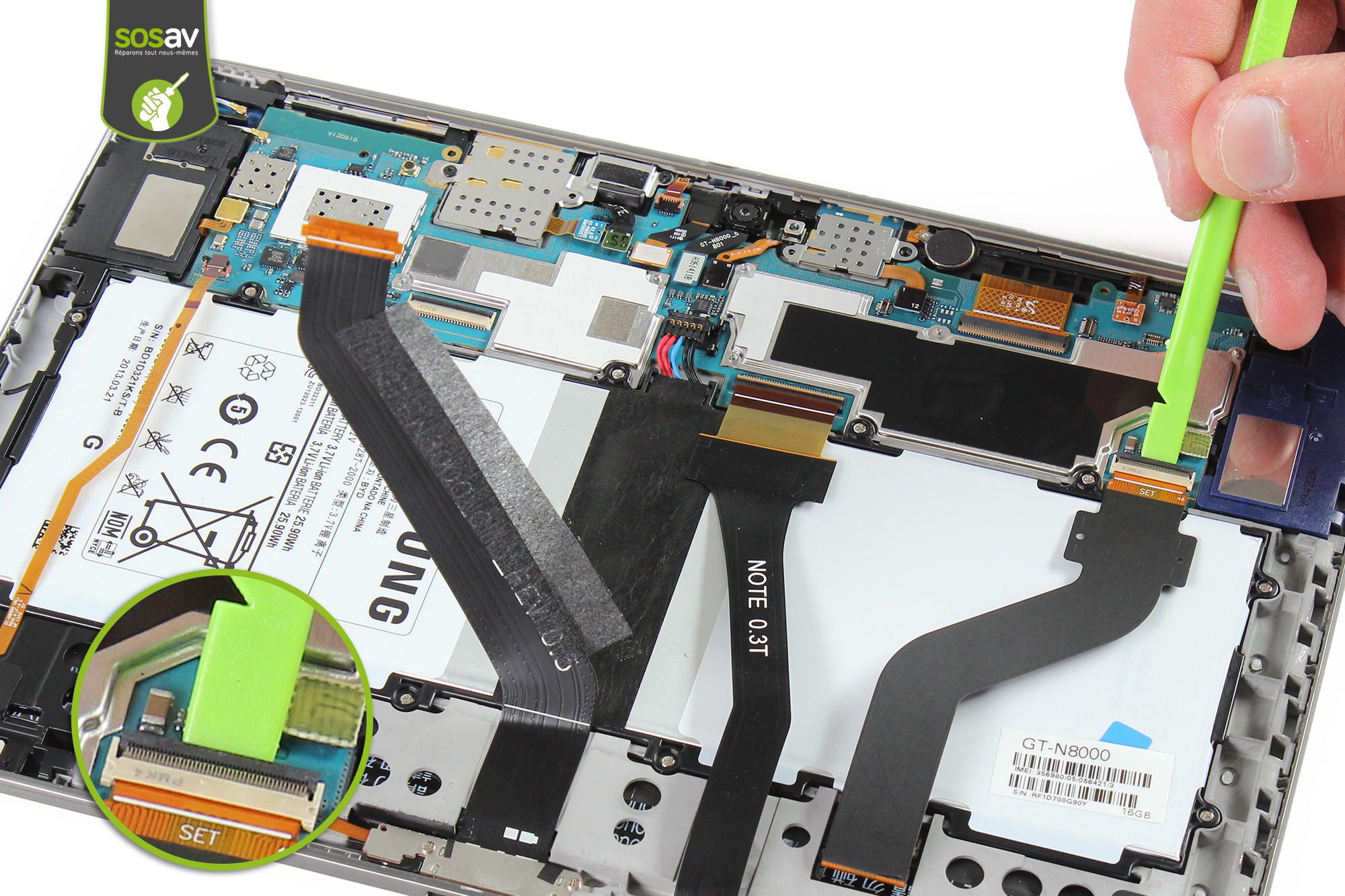

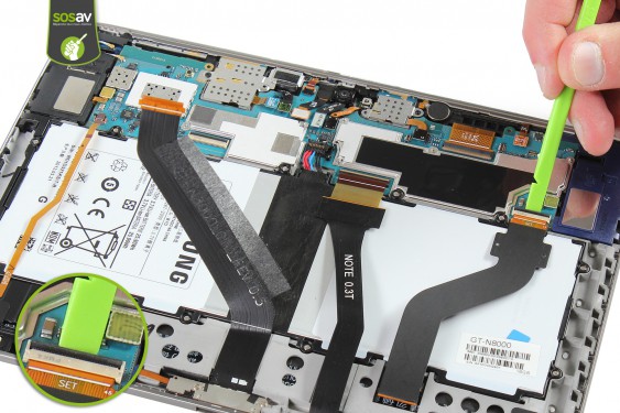

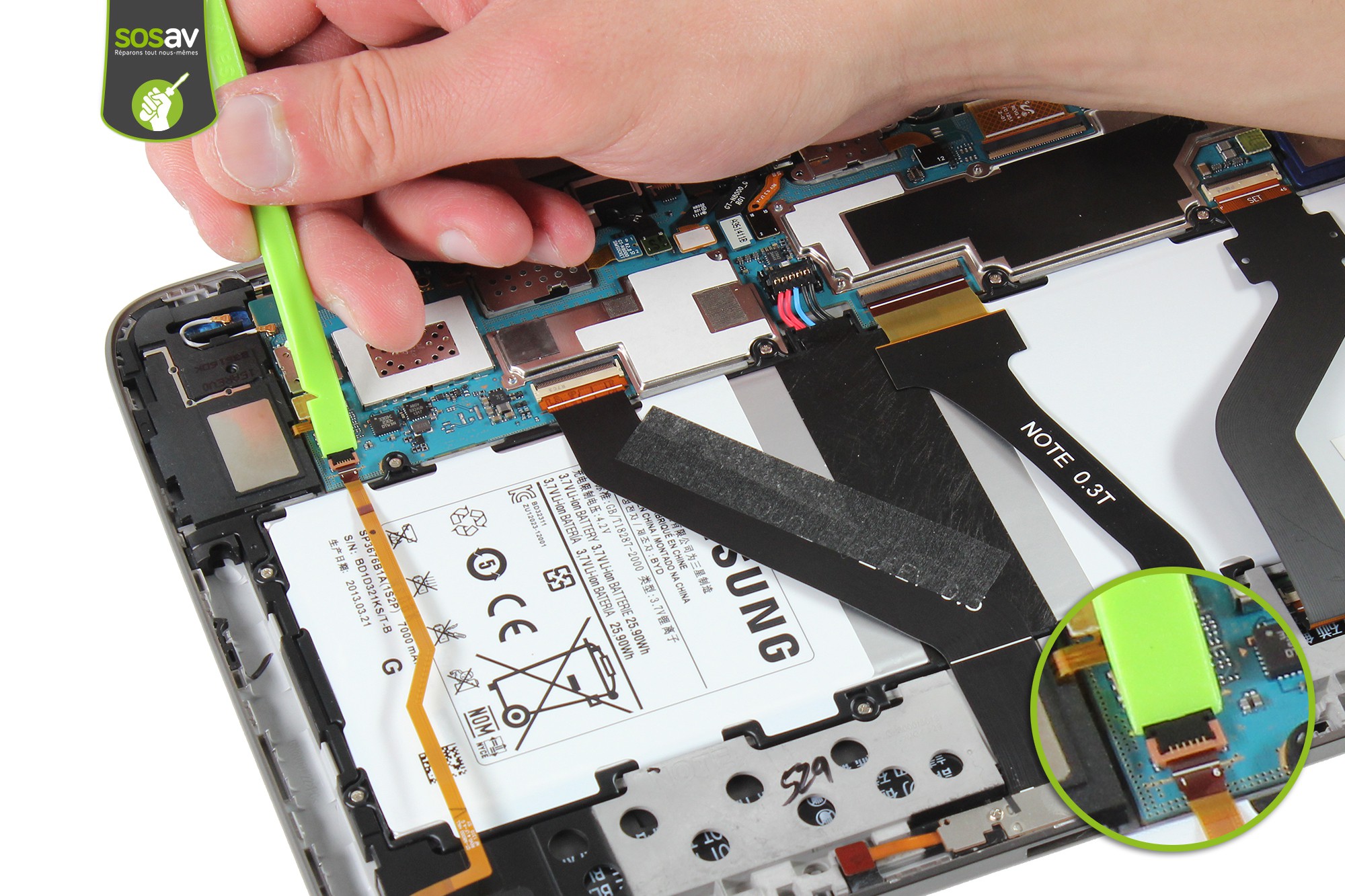

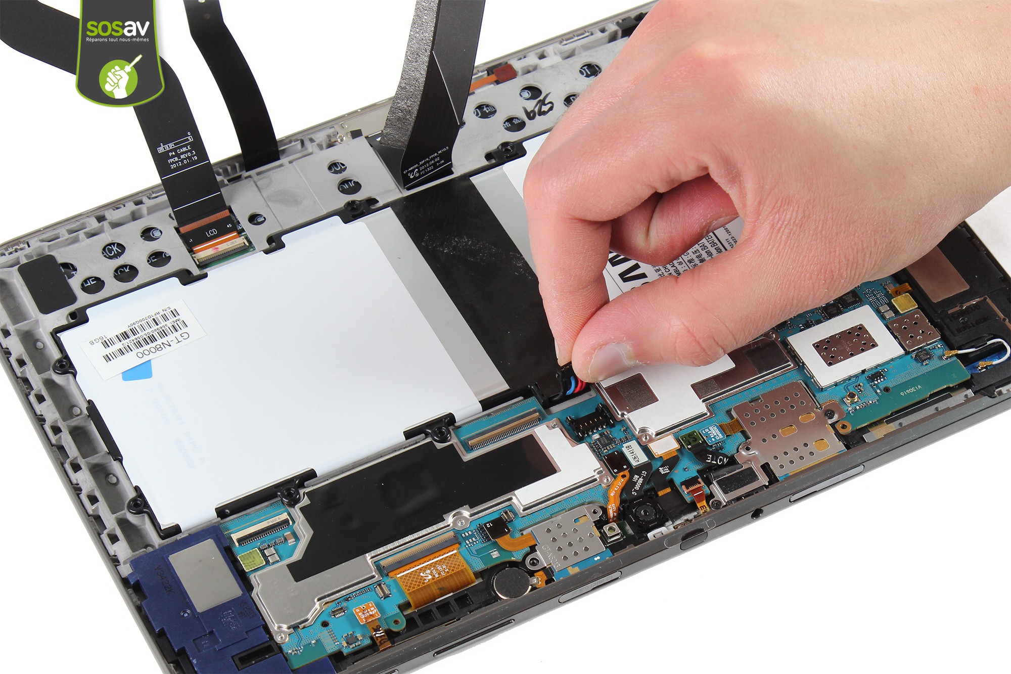

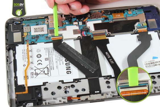

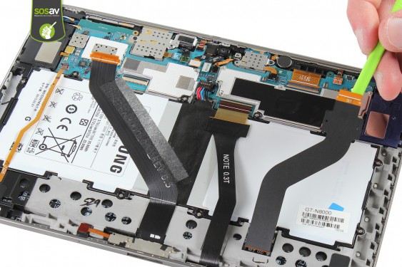

Réutilisez la spatule en nylon afin de déverrouiller le connecteur FPC retenant la nappe de liaison du capteur de présence du stylet.Sortez ensuite la nappe de son connecteur comme indiqué sur les photos 3 et 4 de cette étape.

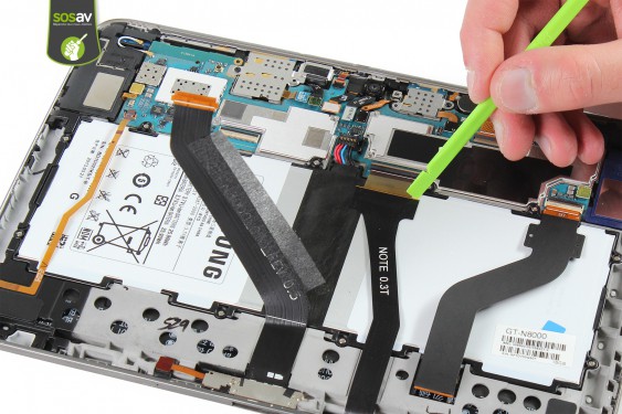

Déverrouillez ensuite le connecteur FPC de la nappe du connecteur de charge à l'aide de la spatule en nylon.Sortez ensuite la nappe de son connecteur.

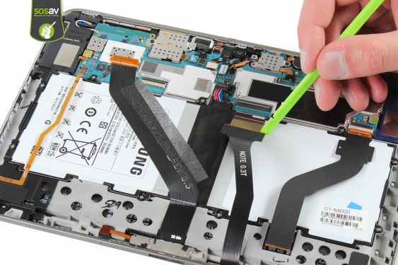

Déclipsez ensuite le connecteur FPC de la nappe de la vitre tactile.Puis sortez la nappe de son connecteur.
Enfin, déverrouillez le connecteur FPC de la nappe de l'écran LCD toujours avec la spatule en nylon.Sortez ensuite la nappe de son connecteur.

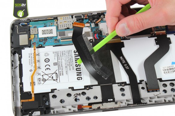

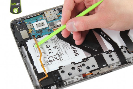

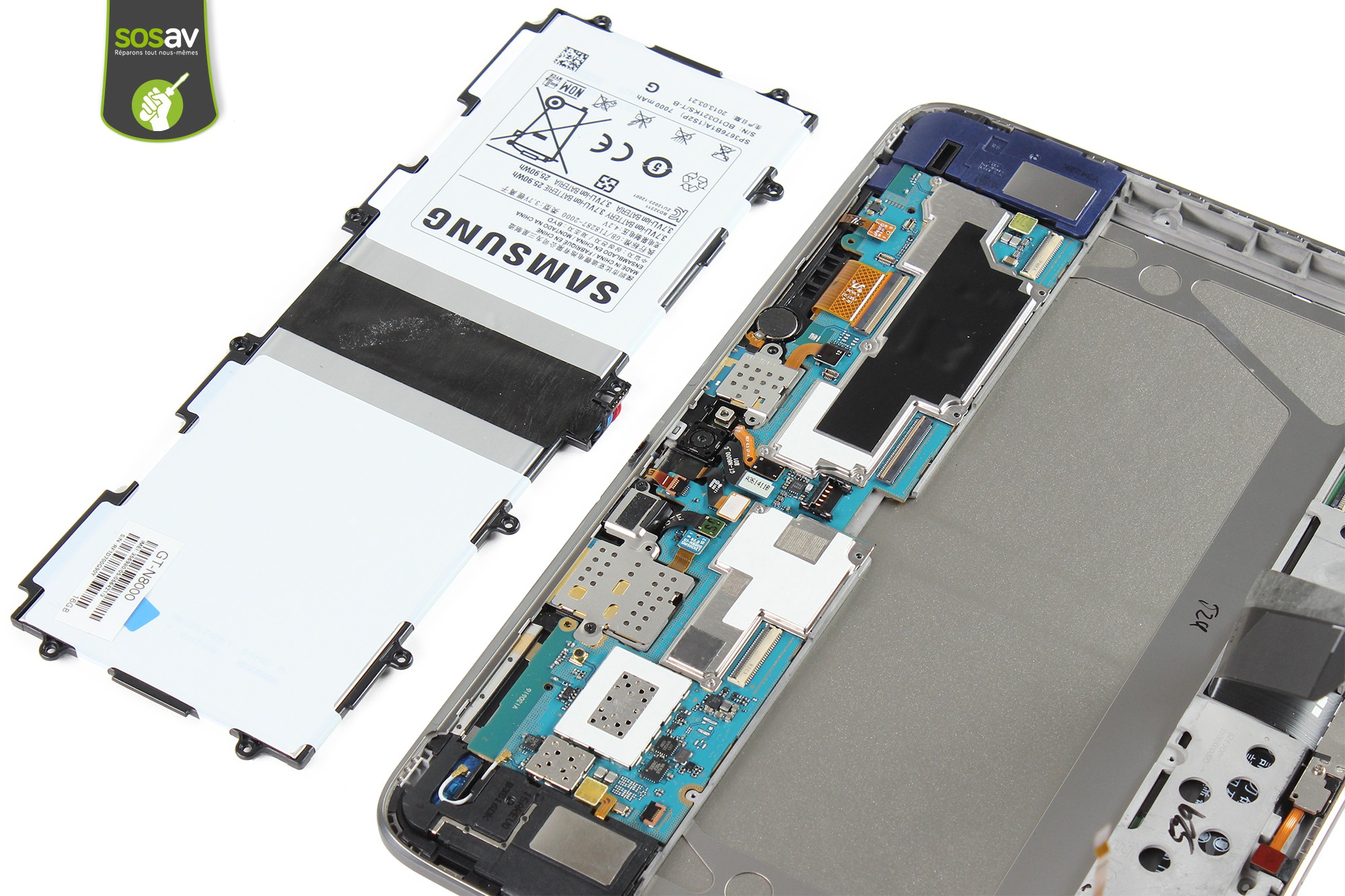

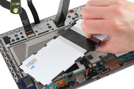

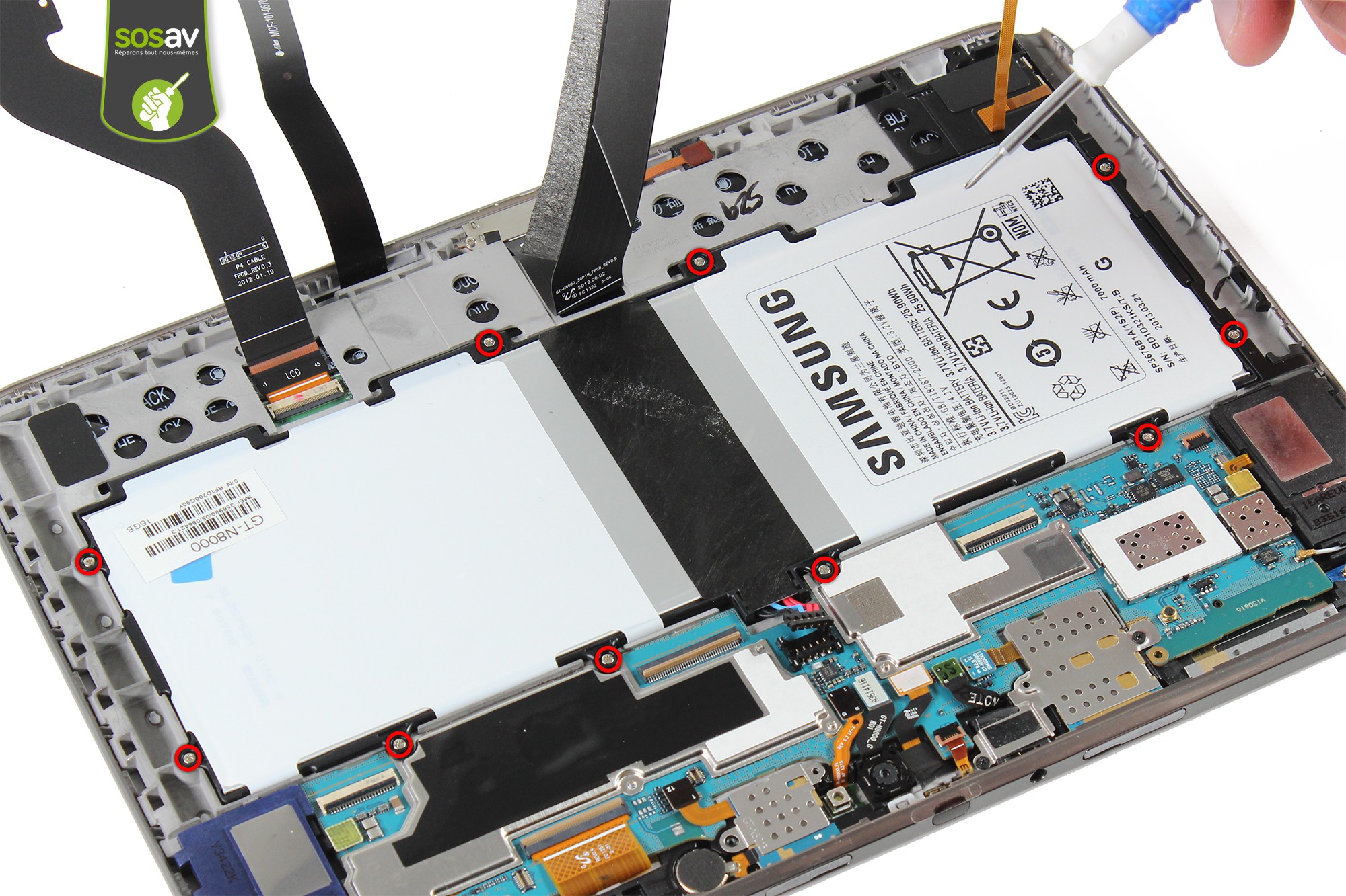

Utilisez le tournevis cruciforme afin de dévisser les dix vis servant à maintenir la batterie sur le châssis de la tablette.

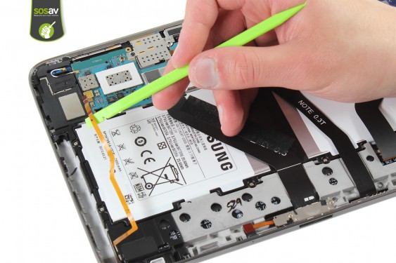

Saisissez la batterie par son connecteur puis procédez à son retrait.
La batterie de votre Galaxy Note 10.1 est désormais démontée.En cas de problème d'autonomie, remplacez la batterie HS par une neuve.
