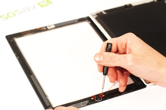

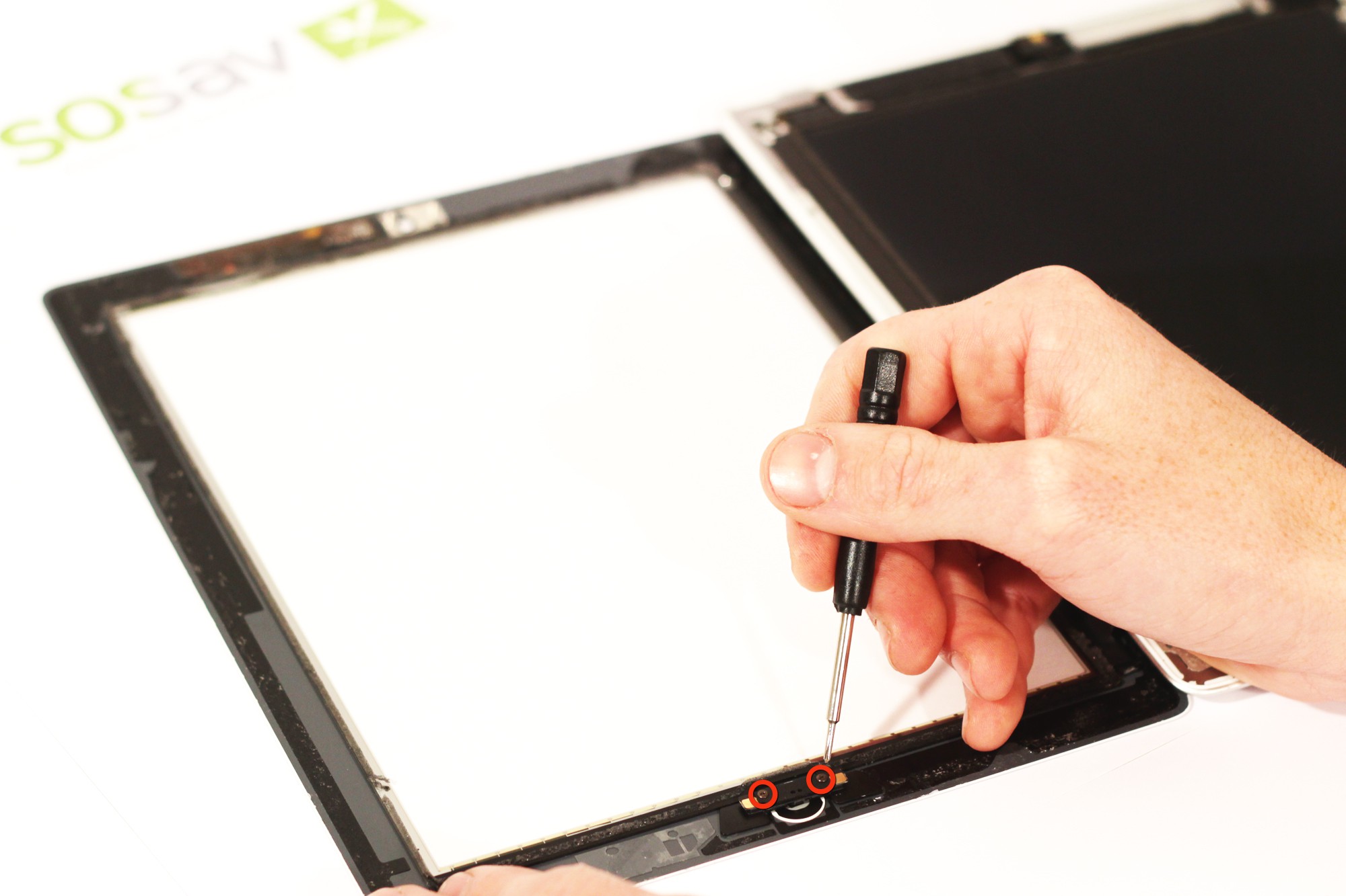

Dévissez les 2 vis cruciforme entourées en rouge sur la photo. C'est vis permettent de retenir le poussoir du bouton home à son support.

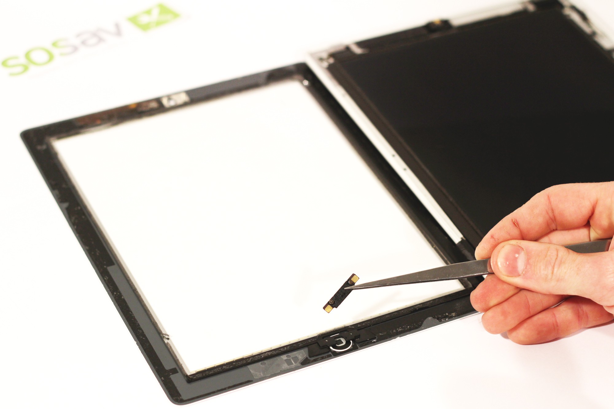

A l'aide d'une pince sortez maintenant le poussoir de son emplacement et remplacez le au besoin par une pièce neuve.
