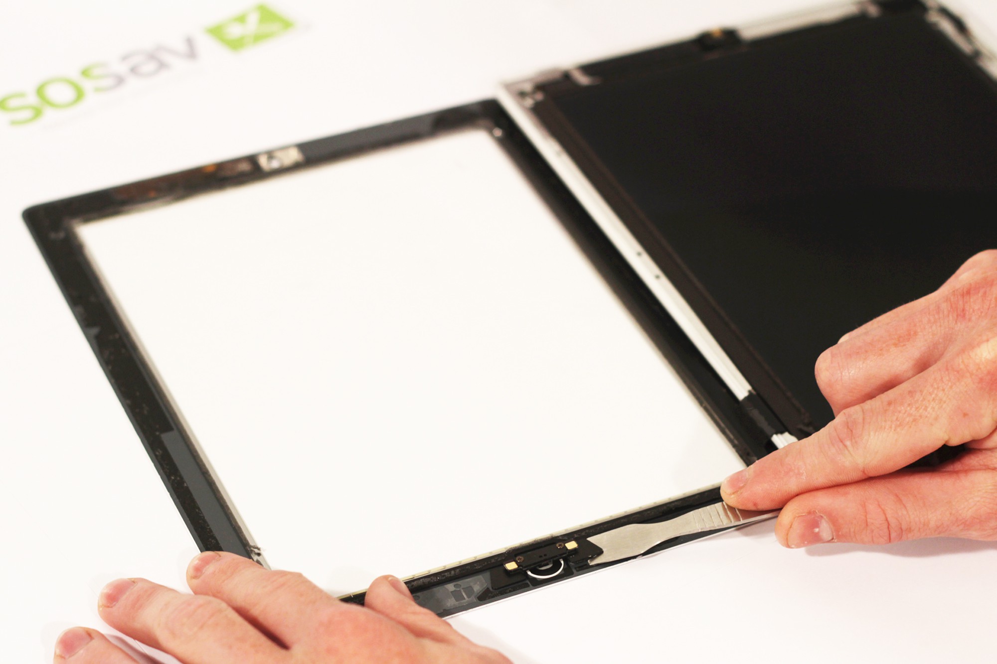

Placez désormais la dalle tactile sur le côté gauche de votre iPad.N'essayez pas d'enlever la dalle tactile directement, elle est toujours attachée par un câble à votre iPad 2 3G.

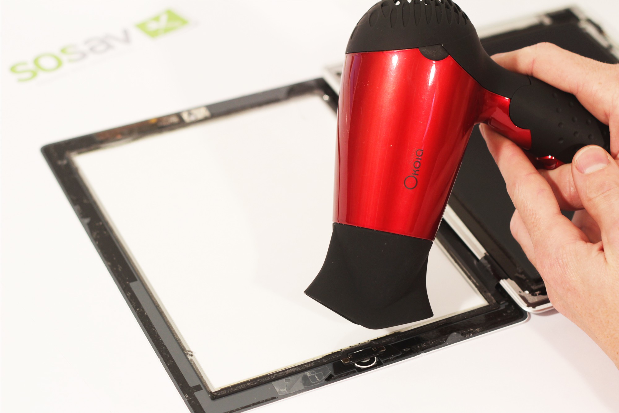

A l'aide d'un sèche cheveux, chauffez l'ensemble bouton home + support.ne chauffez pas trop le bouton home qui est en plastique.

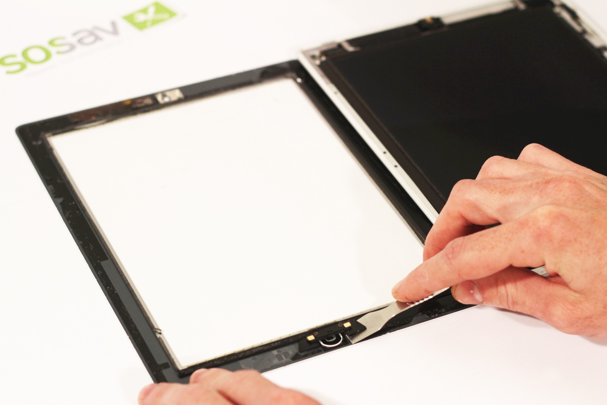

Insérez délicatement une spatule en métal ou une spatule en nylon sous le support de la nappe du bouton home.
Faites désormais levier afin de pouvoir décoller complètement l'ensemble nappe pour bouton home + support.Une fois décollé, il ne vous reste plus qu'à ôter l'ensemble nappe pour bouton home + support de l'iPad 2.
