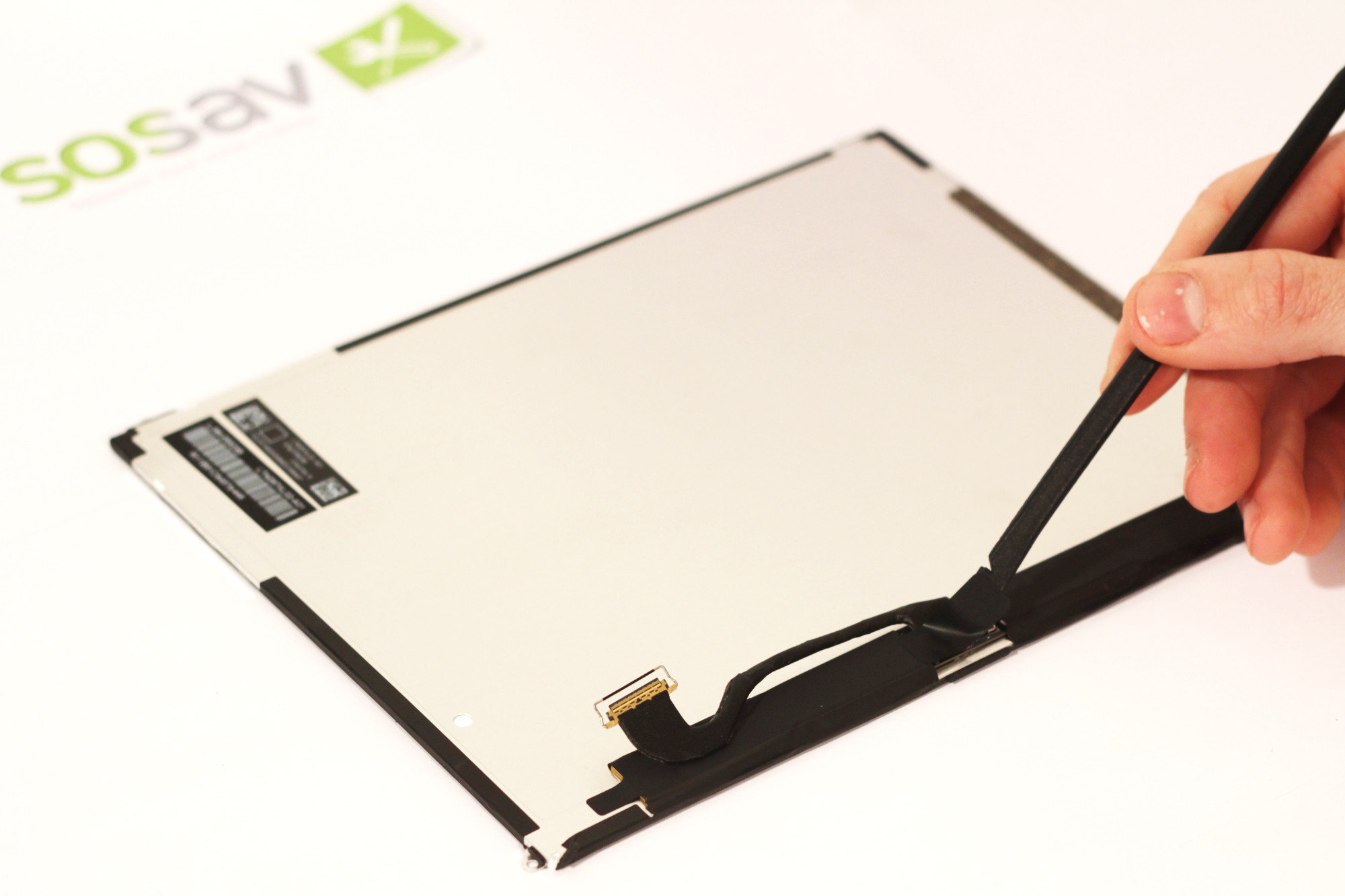

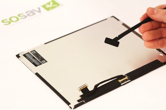

Décollez puis retirez le petit bout de ruban adhésif noir recouvrant l'autre extrémité de la nappe gérant le LCD.

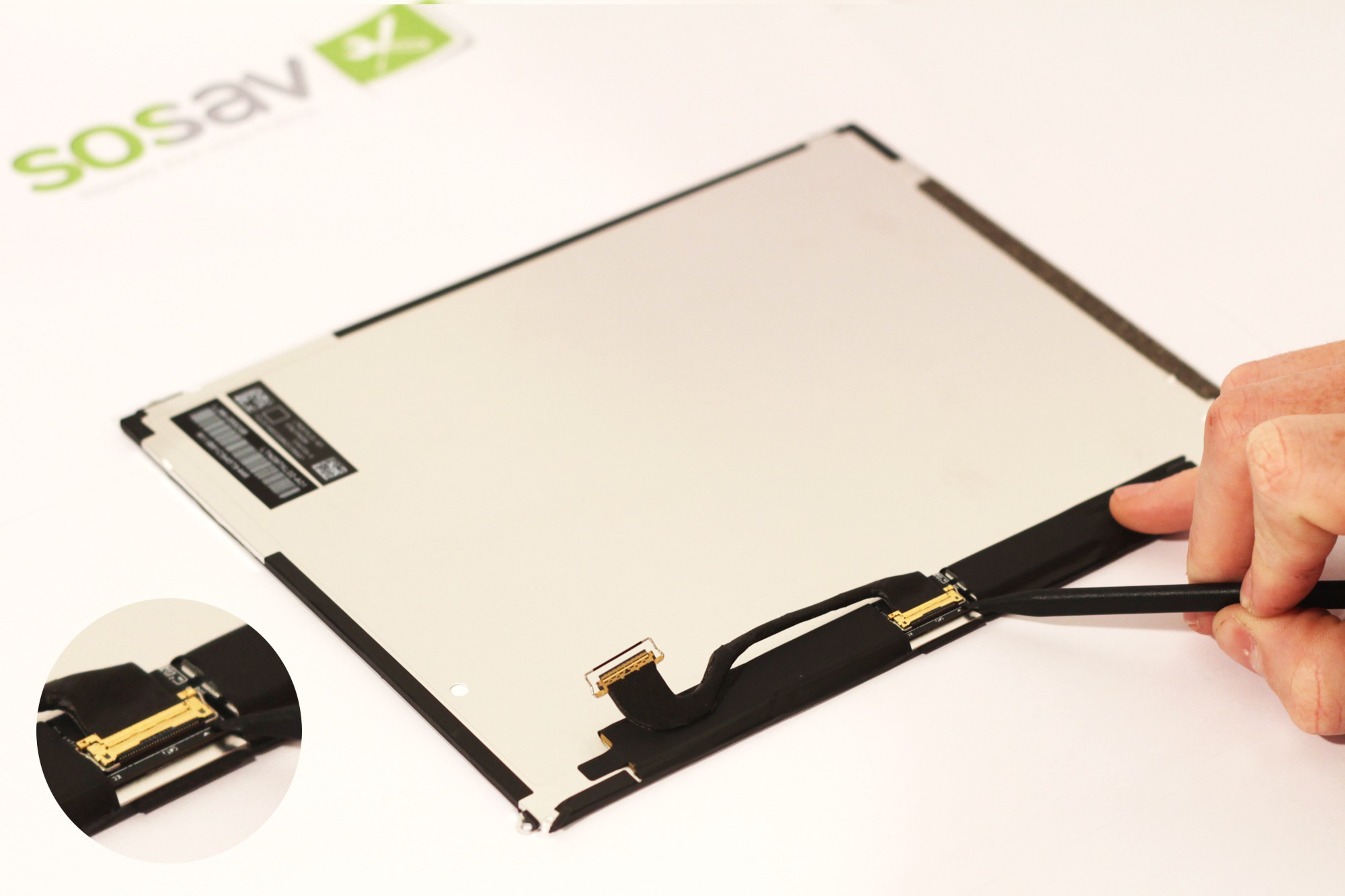

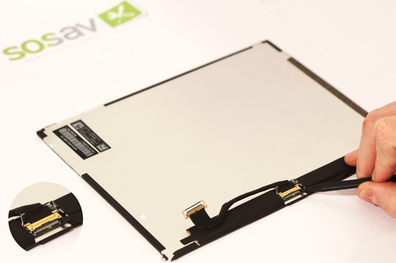

A l'aide d'une spatule en nylon faites levier sur la petite barre de fer permettant de maintenir en place la nappe de gestion du LCD dans son connecteur.Faites attention à bien faire levier sur la tige en métal et non sur le connecteur en lui-même.

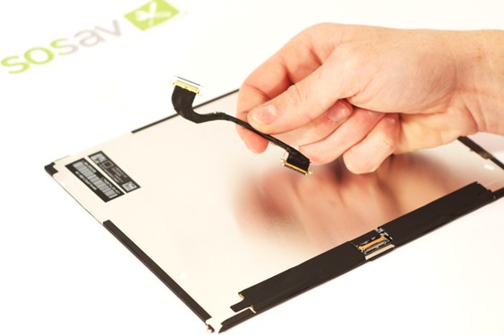

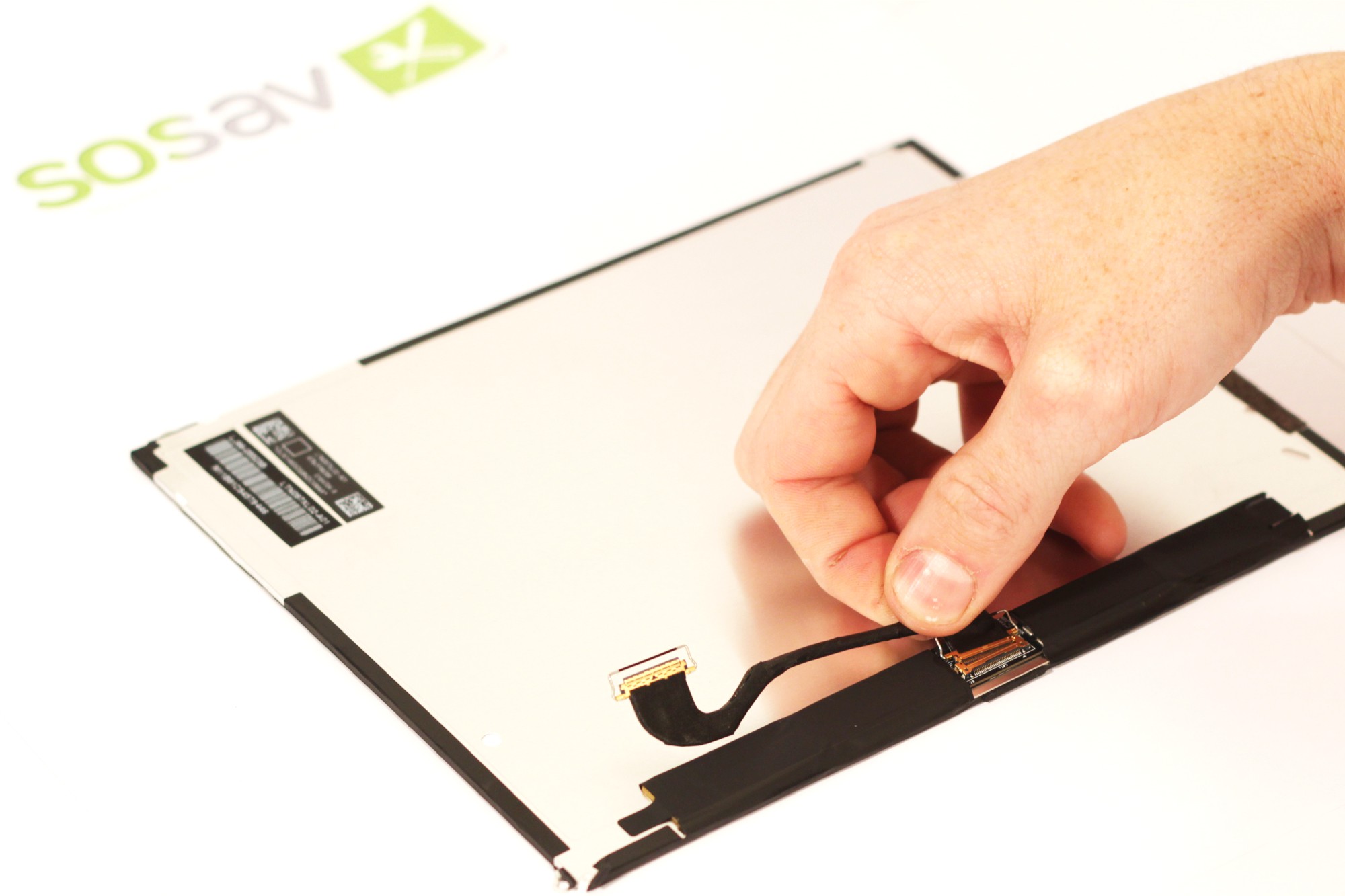

Vous pouvez désormais débrancher la nappe de gestion du LCD et la remplacer par une neuve si besoin.
