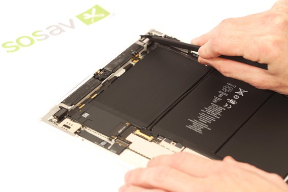

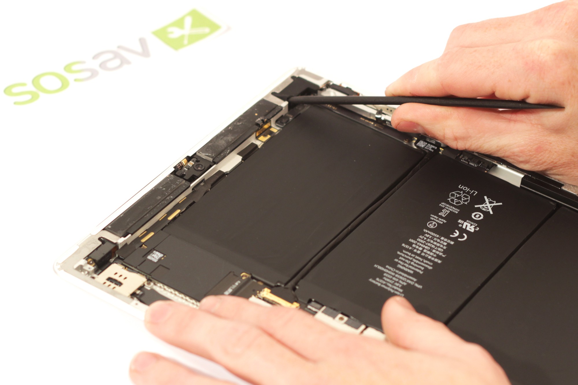

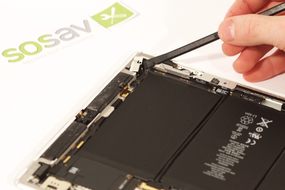

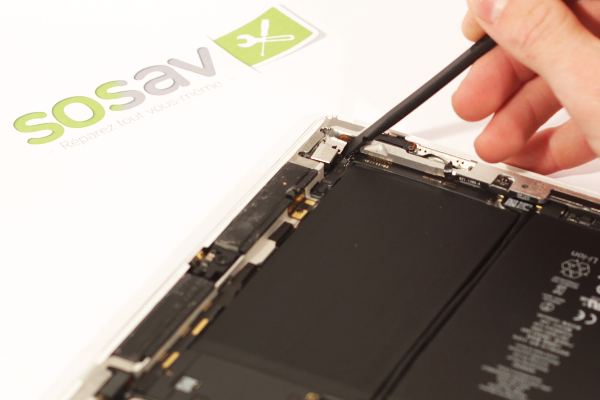

Afin d'accéder à la caméra arrière il faut commencer par enlever la pièce de caoutchouc la protégeant. Pour ceci aider vous d'une spatule en nylon.

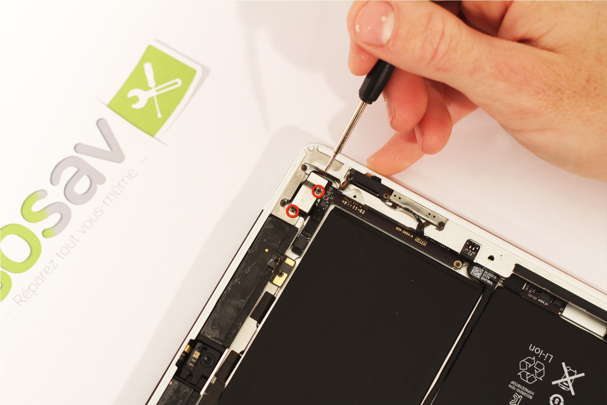

Dévissez désormais les 2 vis cruciforme entourées en rouge sur la photo.
A l'aide d'une spatule en métal faites levier sur le côté droit de la caméra pour la débrancher de son connecteur.Une fois débranchée vous pouvez démonter complètement la caméra et la changer par une caméra de remplacement si besoin.
