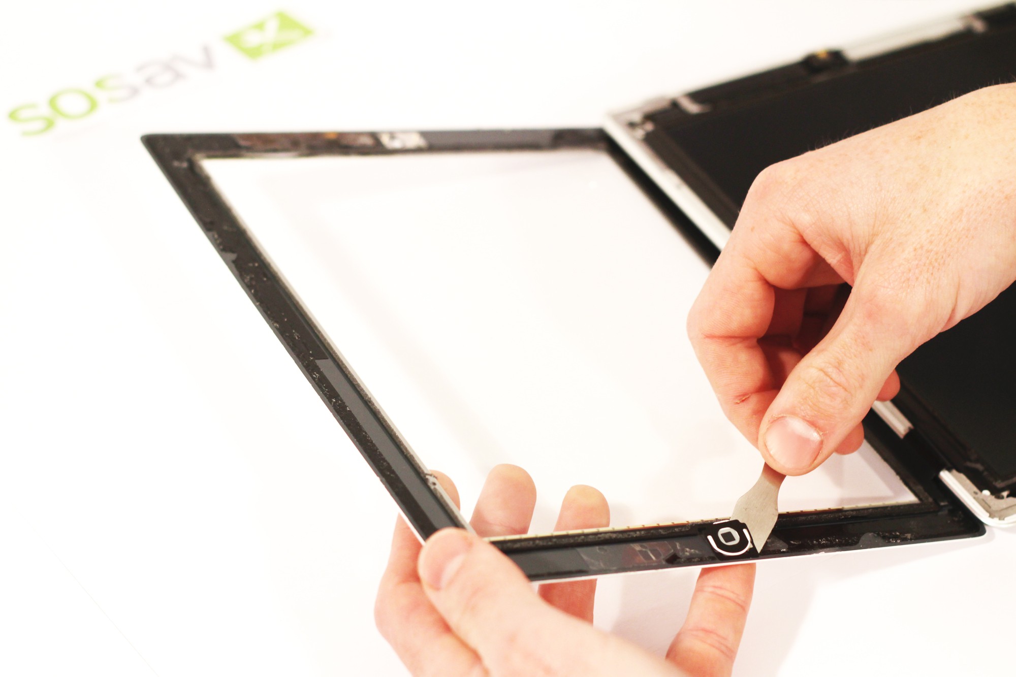

A l'aide d'un sèche cheveux, chauffez l'ensemble bouton home + support.ne chauffez pas trop le bouton home qui est en plastique.
Insérez délicatement une spatule en métal ou une spatule en nylon sous le support de la nappe du bouton home.
Faites désormais levier afin de pouvoir décoller complètement l'ensemble nappe pour bouton home + support.Une fois décollé, il ne vous reste plus qu'à ôter l'ensemble nappe pour bouton home + support de l'iPad 2.
A l'aide d'une spatule en métal (ou d'une spatule en nylon) décollez le bouton home de la vitre tactile de votre iPad 2Une fois décollé vous pouvez au besoin remplacer ce bouton home par une pièce neuve.
