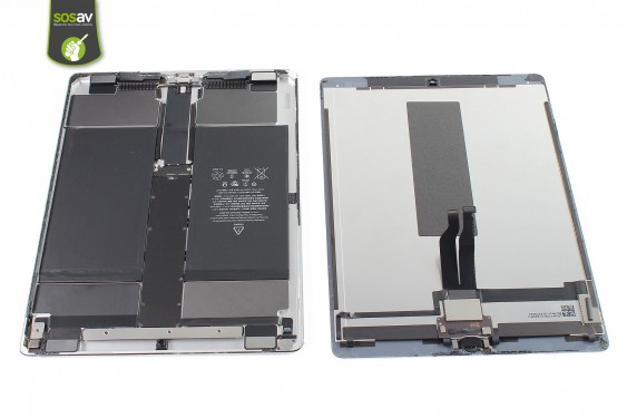

Placez vos mains sur les côtés de l'écran puis soulevez l'écran du bas vers le haut. Attention, ne retirez pas encore complètement l'écran, il est toujours retenu par deux nappes.
Prenez le tournevis cruciforme pour dévisser les 3 vis indiquées en rouge.Puis à l'aide de la pince en métal, retirez la plaque de maintien des nappes des connecteurs d'écran.
Reprenez la spatule en nylon pour retirer le premier connecteur.
Recommencez l'opération sur le 2ème connecteur situé juste à côté.Vous pouvez enlever l'écran complet.

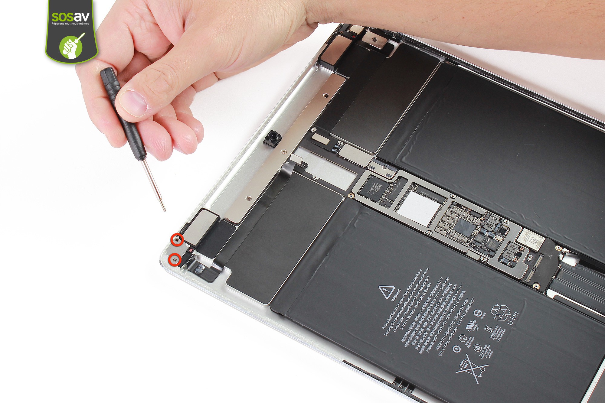

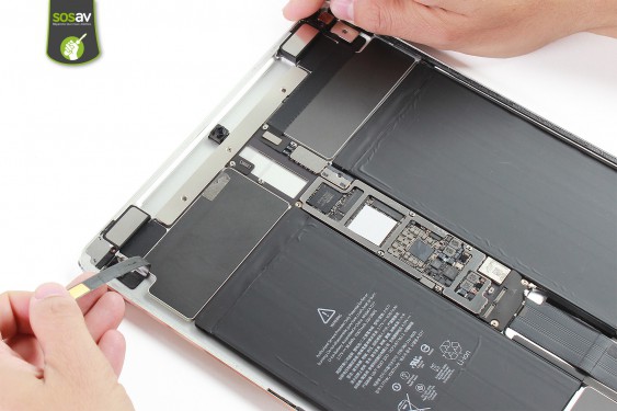

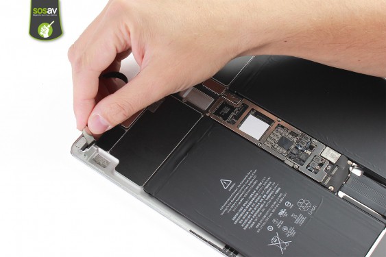

Reprenez le tournevis cruciforme, puis dévissez les 2 vis de maintien du cache métallique.

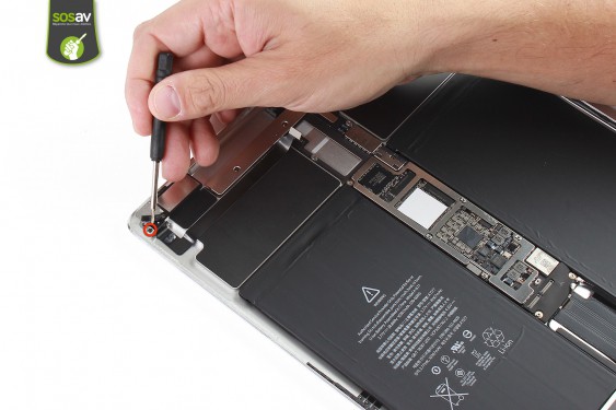

Avec la pince, soulevez le cache plastique qui recouvre la vis.Retirez la vis entourée en rouge grâce au tournevis cruciforme.

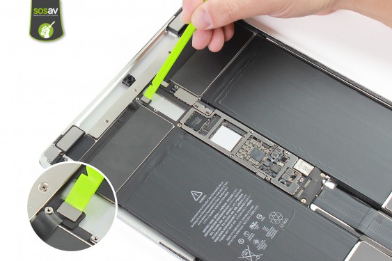

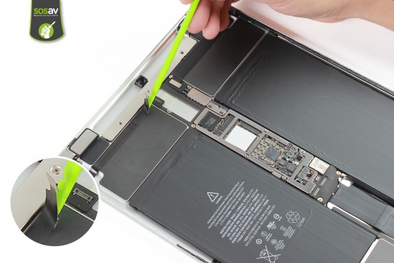

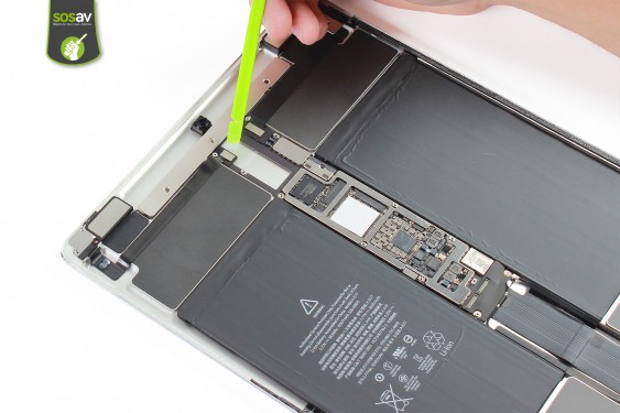

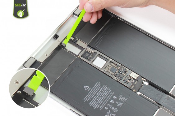

Reprenez la spatule en nylon pour déverrouiller le connecteur de la carte mère.

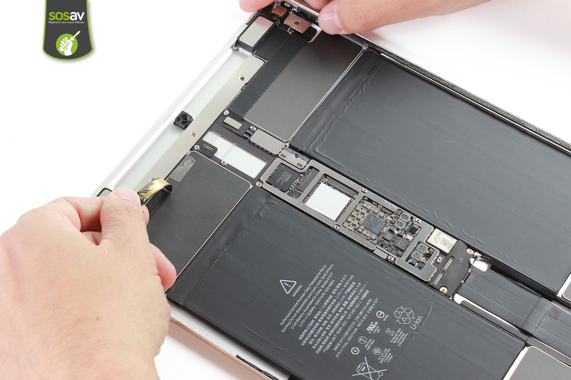

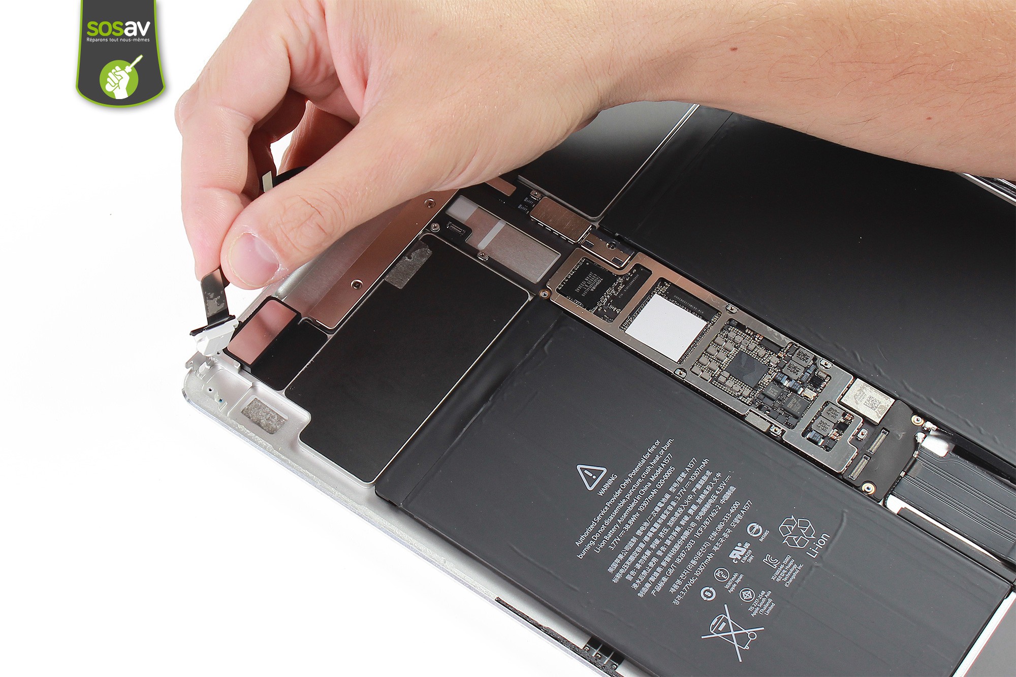

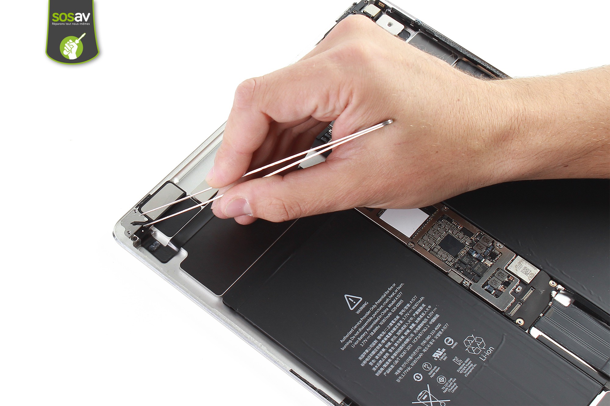

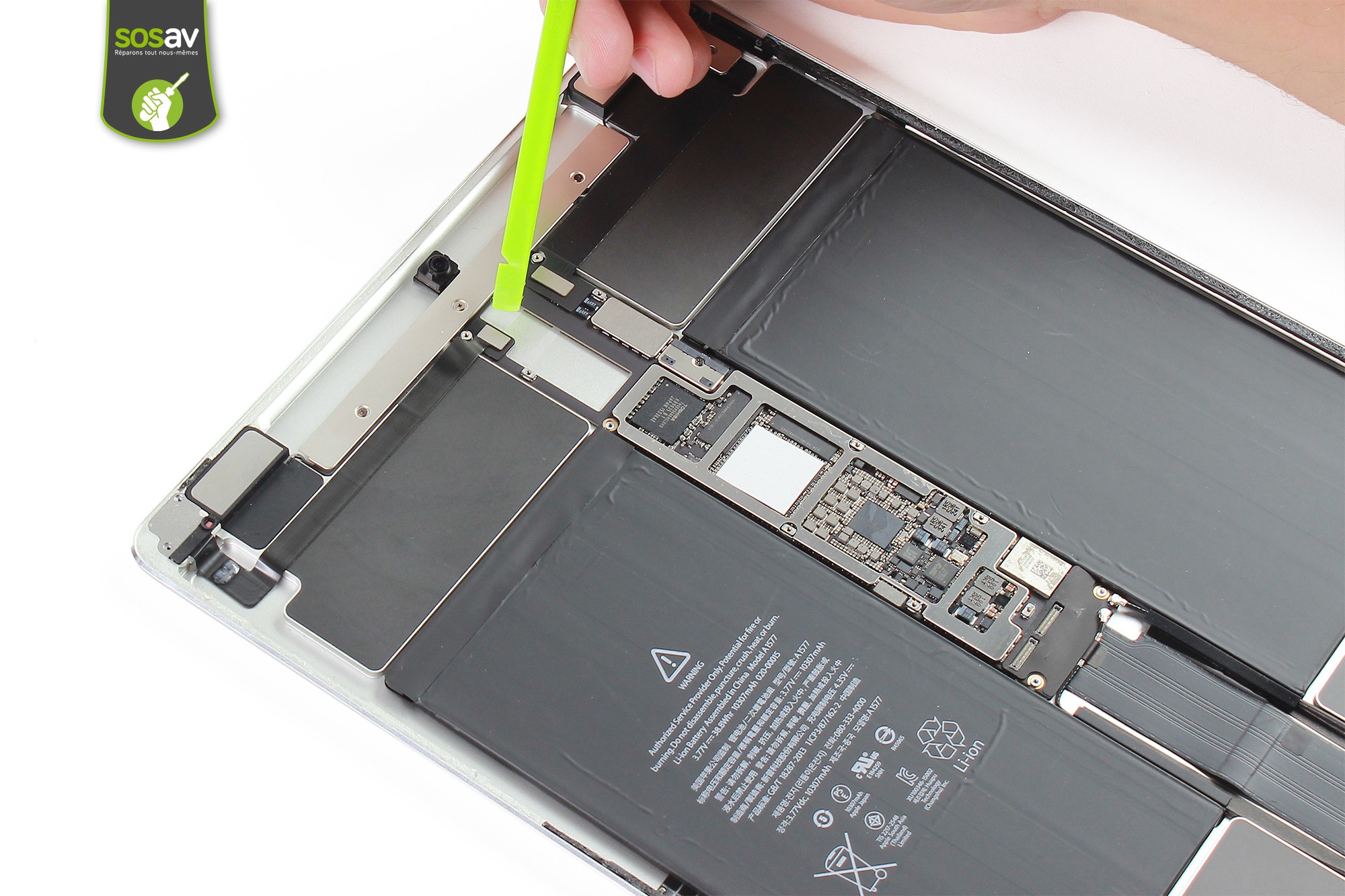

Tirez délicatement la nappe afin de la décoller complètement.

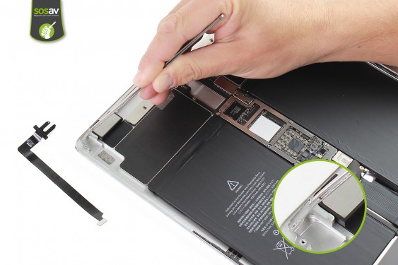

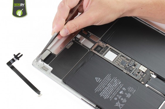

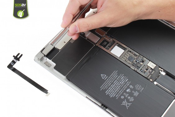

La nappe est entièrement retirée.Reprenez la pince en métal pour ôter le cache métalique du châssis.

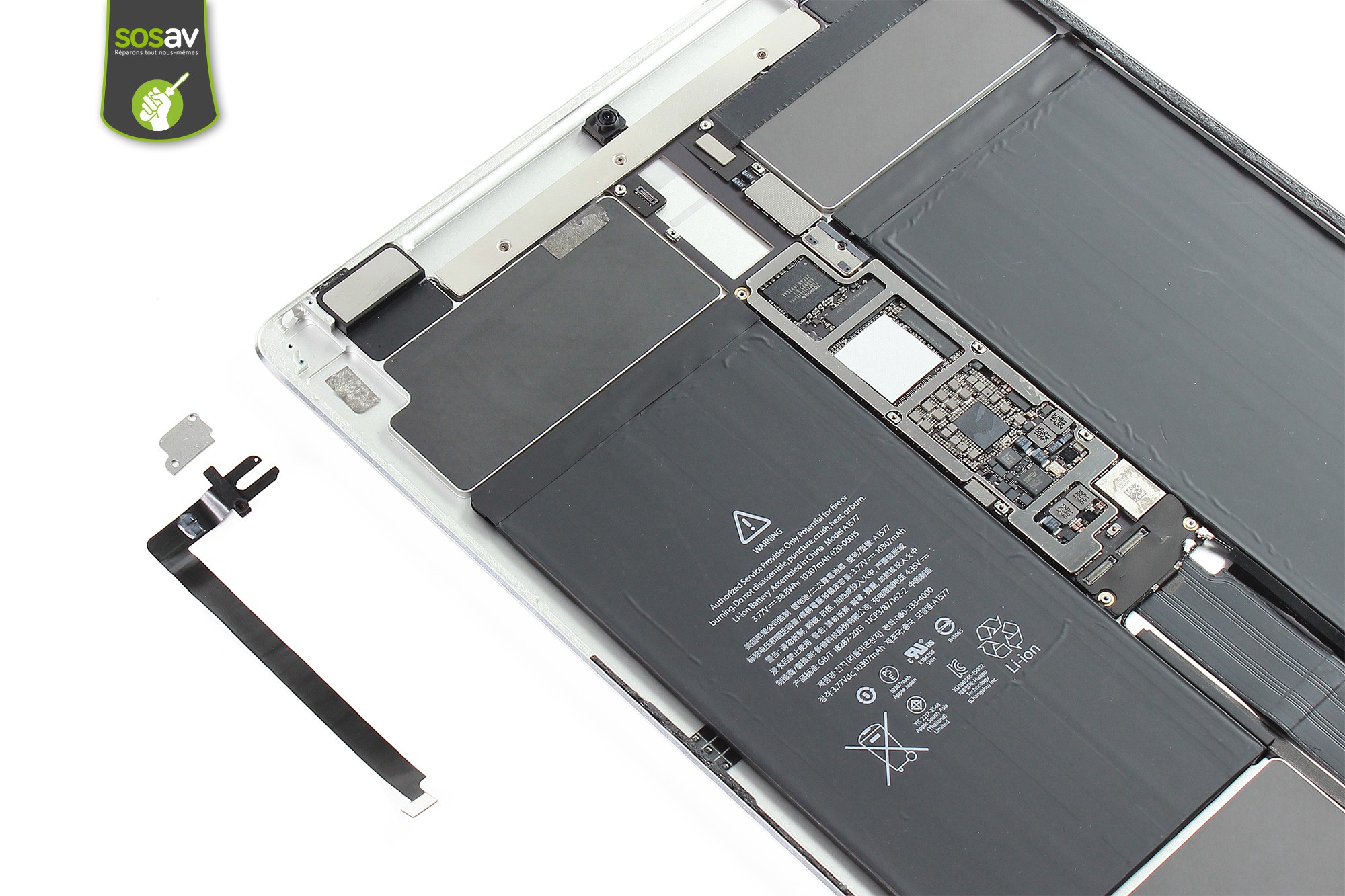

La nappe de la prise Jack de l'iPad Pro est entièrement démontée.En cas de problème avec la prise jack, remplacez la par une pièce neuve si nécessaire.
