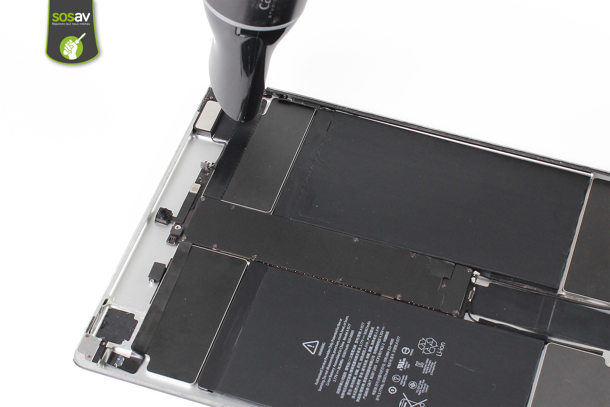

A l'aide d'un sèche-cheveux, chauffez le pourtour de l'écran de l'iPad Pro durant 2 à 3 minutes.Attention à ne chauffer que le contour, au risque d'endommager le LCD au centre.

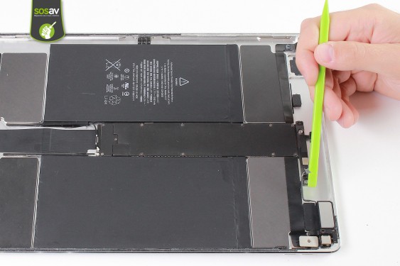

Insérez le médiator du côté droit, entre le châssis et l'écran. Puis faites-le glisser vers le bas.Ne forcez pas, si cela ne se décolle pas, n'hesitez pas à re-chauffer l'écran.

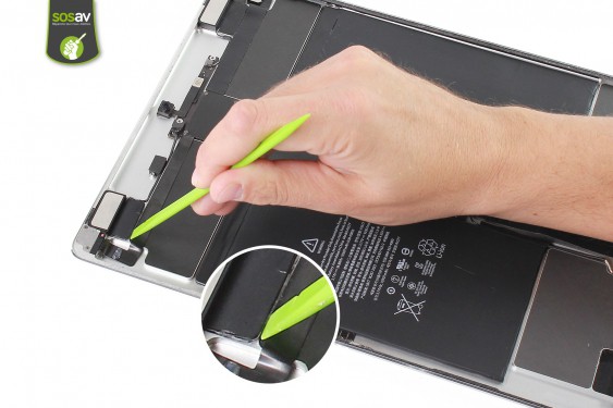

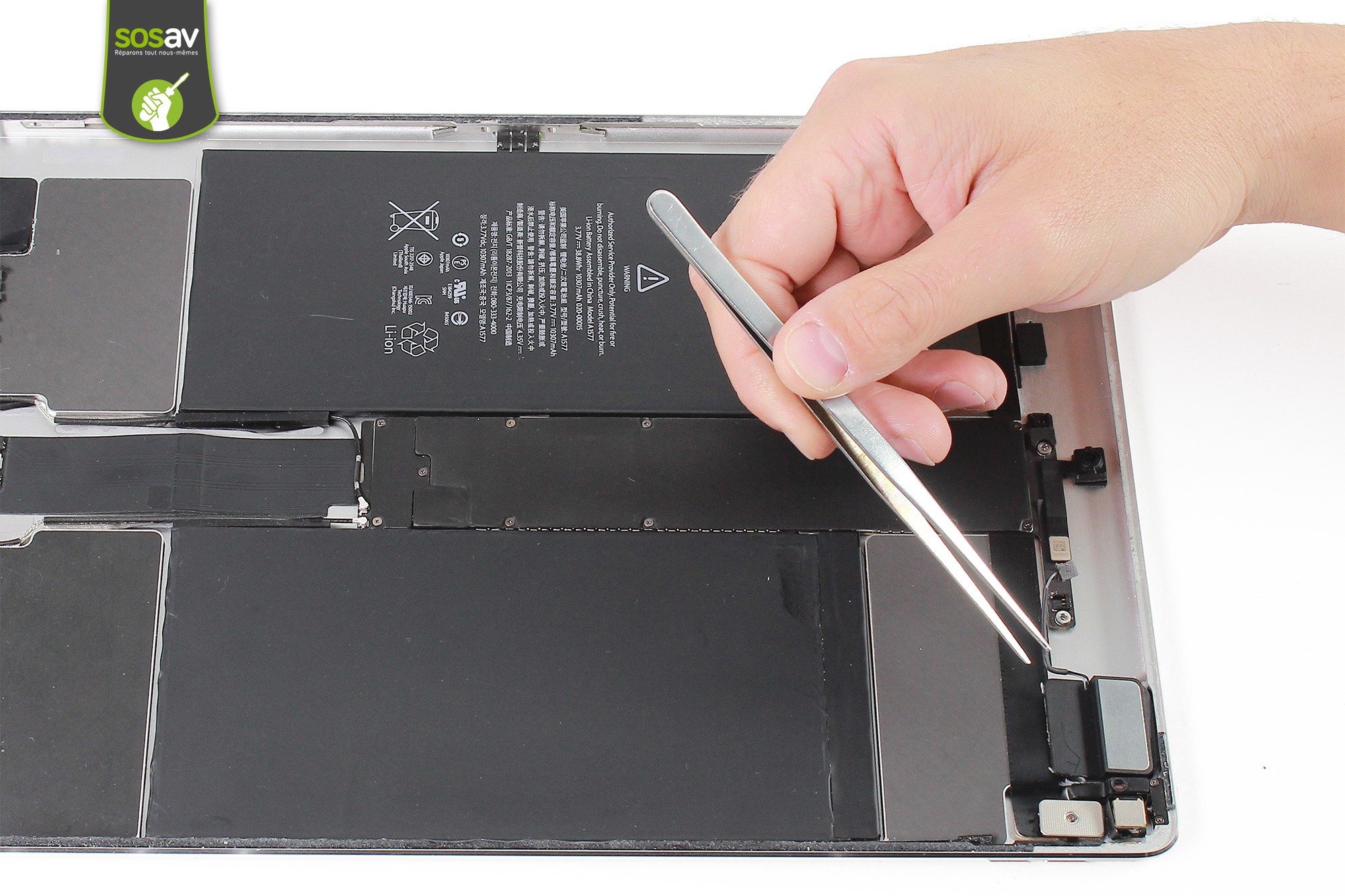

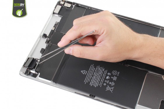

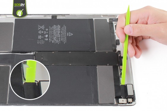

Avec la pointe de la spatule, soulevez le connecteur.Si vous souhaitez remplacer uniquement le haut-parleur haut droit, passez directement à l'étape 19.

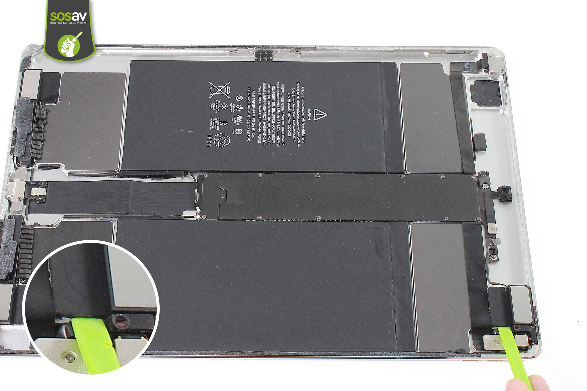

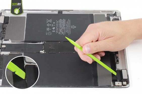

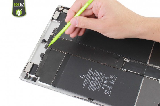

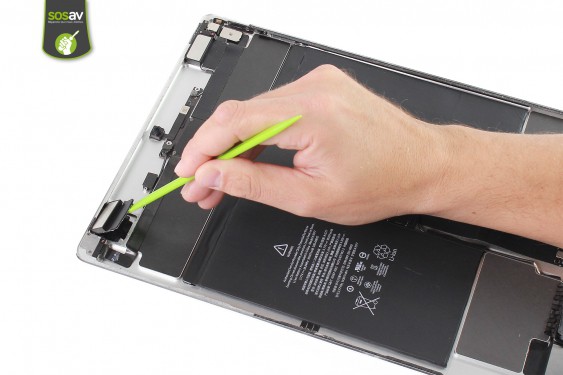

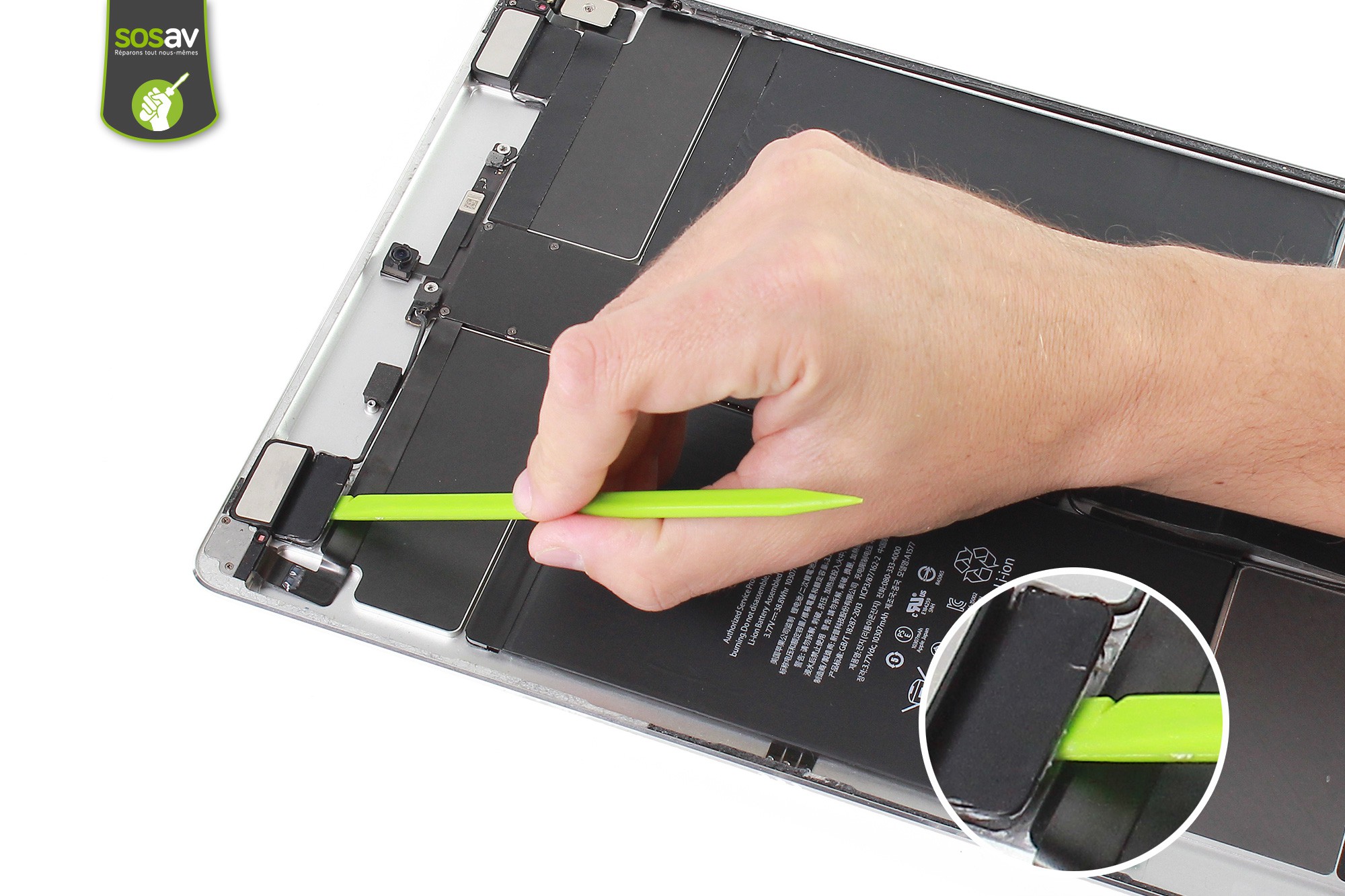

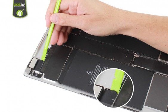

Chauffez le haut-parleur avec le sèche cheveux.Le haut-parleur est collé avec une colle très forte. N'hésitez pas à bien chauffer la partie à décoller.Commencez à décoller le haut-parleur avec la spatule en nylon.

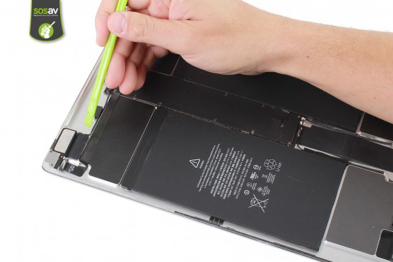

Continuez en décollant le haut-parleur vers le haut.

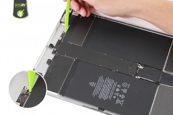

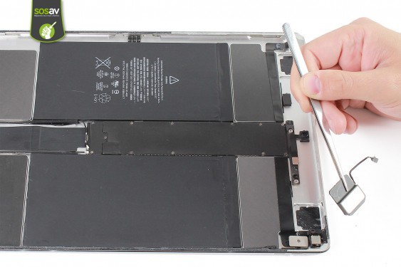

Une fois le haut-parleur entièrement decollé, soulevez-le avec la spatule en nylon puis retirez-le avec la pince en métal.

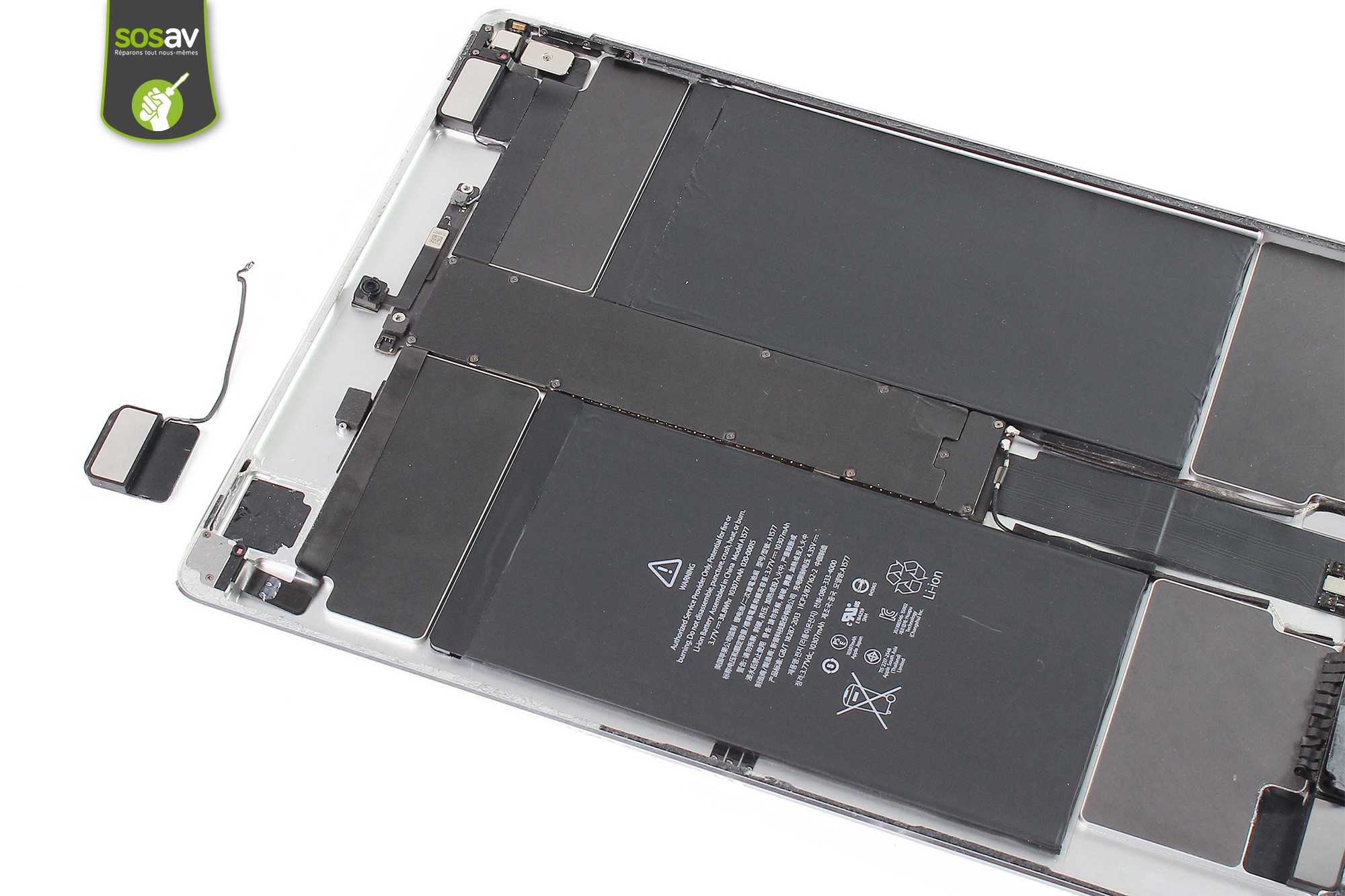

Le haut-parleur haut gauche, est retiré.Vous pouvez le remplacer si necessaire. Arrêtez-vous là si nécessaire ou suivez les prochaines étapes pour ôter le seconde haut-parleur haut.

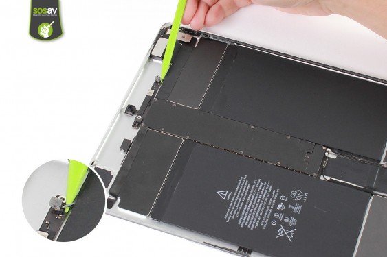

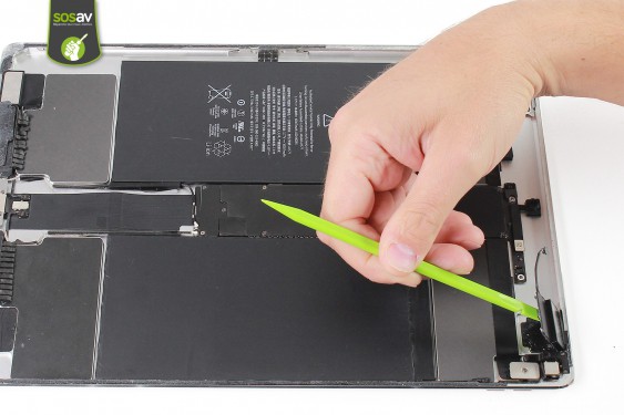

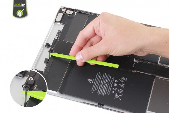

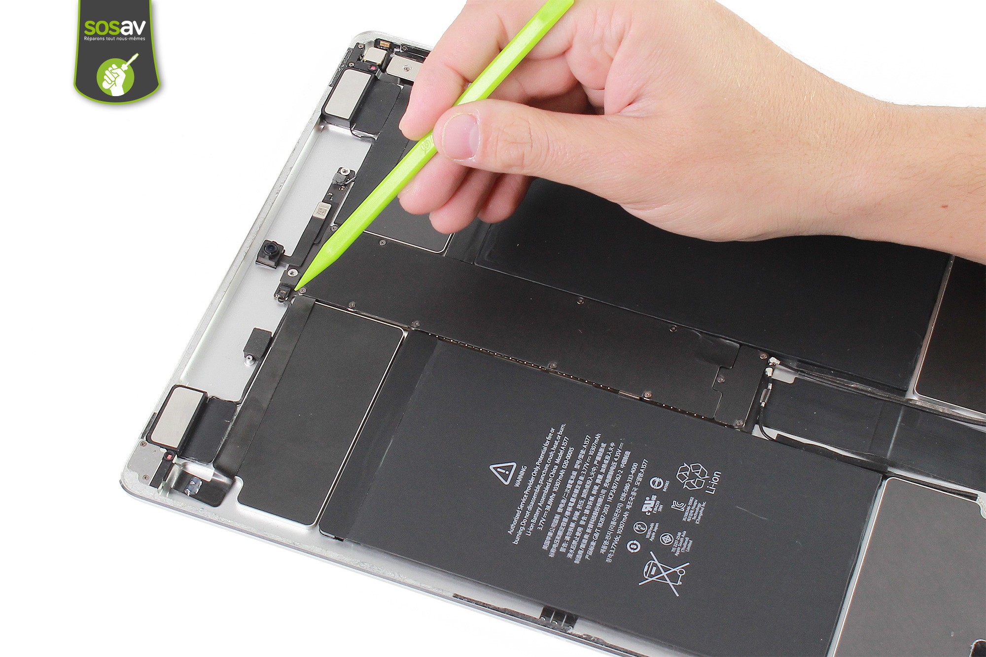

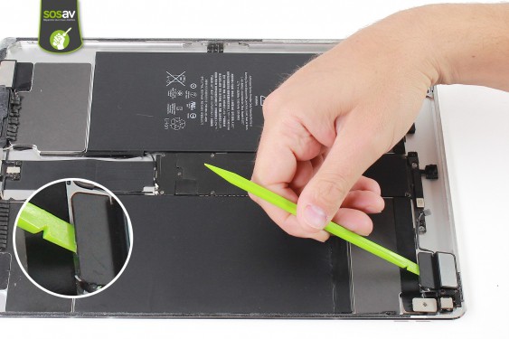

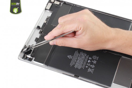

Recommencez l'opération avec le haut-parleur de droite.Débranchez le connecteur du haut-parleur.

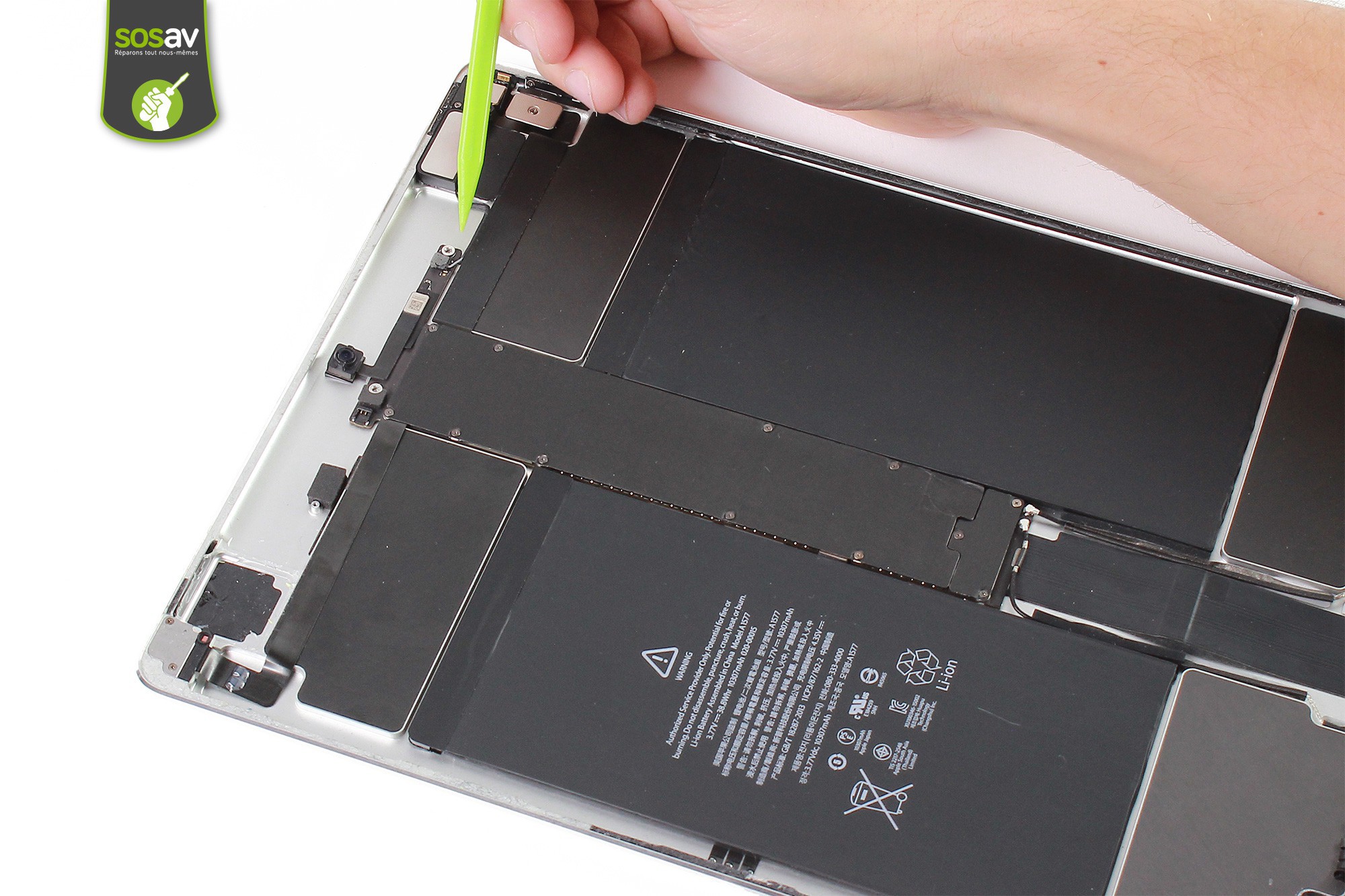

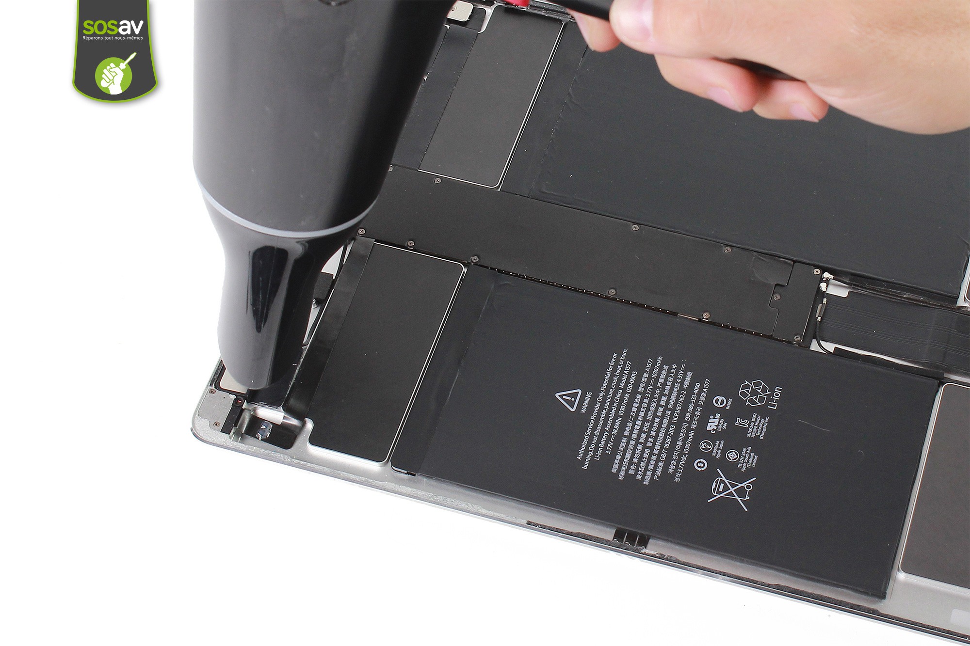

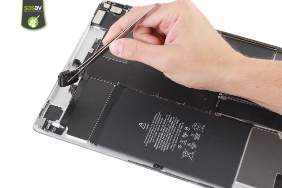

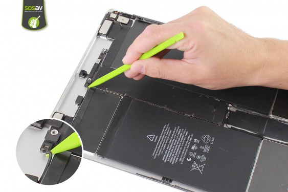

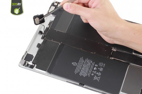

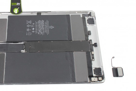

Avec la pince en métal, procédez à l'enlèvement du haut-parleur haut droit.

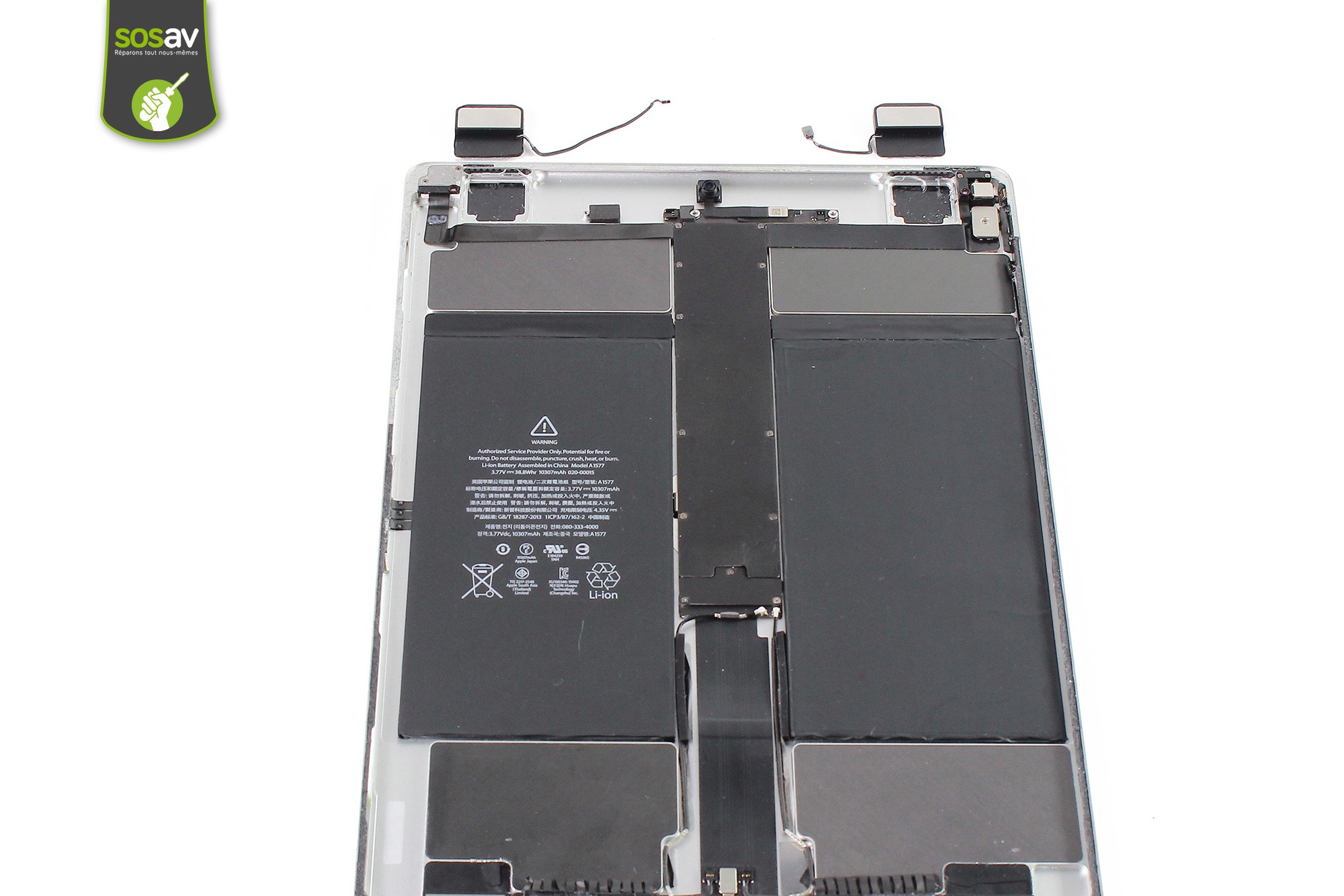

Les haut-parleurs du haut de votre iPad Pro sont entièrement retirés.Changez ces haut-parleurs si vous rencontrez des problèmes de sons.
Pour remonter votre iPad Pro 12,9" (2015) suivez ce guide en sens inverse.
