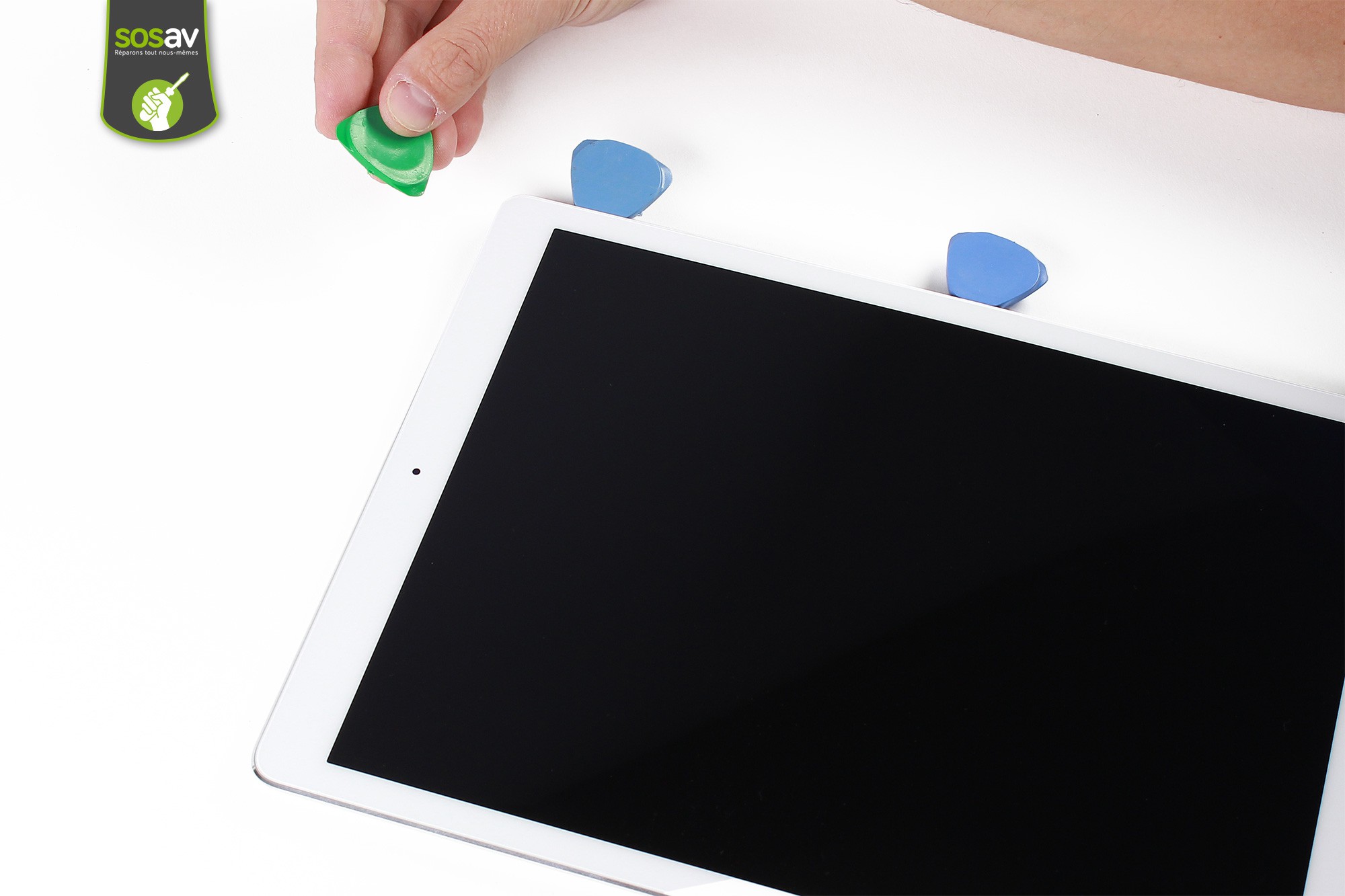

Insérez le médiator du côté droit, entre le châssis et l'écran. Puis faites-le glisser vers le bas.Ne forcez pas, si cela ne se décolle pas, n'hesitez pas à re-chauffer l'écran.
Placez des médiators entre l'écran et le châssis.Cela permet de garder l'écran soulevé le temps de décoller le reste de l'écran.Continuez l'opération sur le haut de l'écran.
Chauffez la partie gauche de l'écran et continuez à décoller l'écran.Placez les médiators entre l'écran et le châssis pour maintenir l'écran entrouvert.

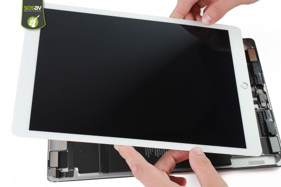

Reprenez l'iPad par le haut pour commencer à soulever l'écran.

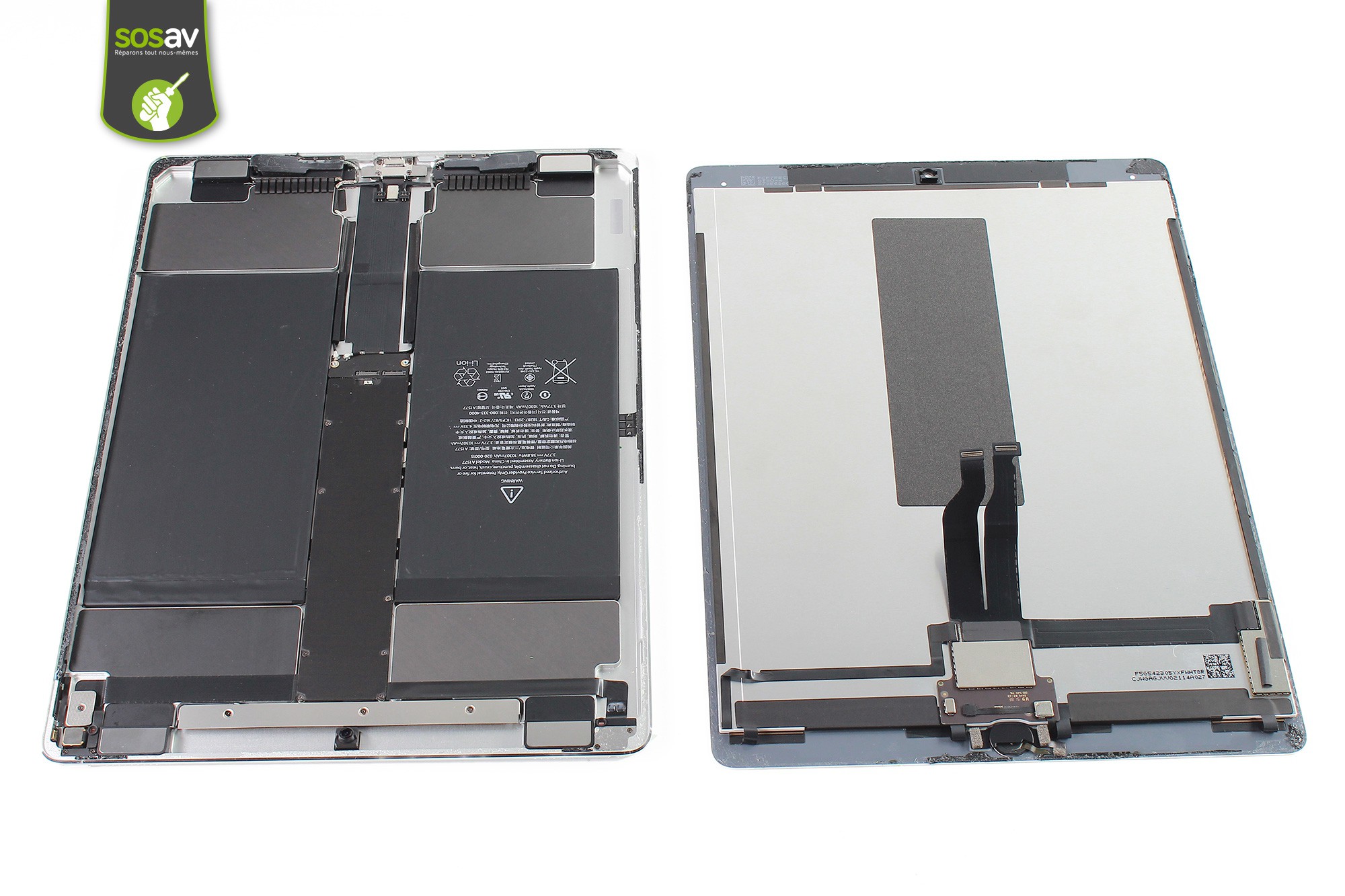

Placez vos mains sur les côtés de l'écran puis soulevez l'écran du bas vers le haut. Attention, ne retirez pas encore complètement l'écran, il est toujours retenu par deux nappes.
Prenez le tournevis cruciforme pour dévisser les 3 vis indiquées en rouge.Puis à l'aide de la pince en métal, retirez la plaque de maintien des nappes des connecteurs d'écran.
Reprenez la spatule en nylon pour retirer le premier connecteur.
Recommencez l'opération sur le 2ème connecteur situé juste à côté.
L'écran complet de l'iPad Pro est maintenant démonté.En cas d'écran cassé ou de problème tactile, remplacez l'écran par une pièce neuve si nécessaire.
