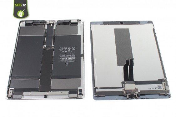

Placez vos mains sur les côtés de l'écran puis soulevez l'écran du bas vers le haut. Attention, ne retirez pas encore complètement l'écran, il est toujours retenu par deux nappes.
Prenez le tournevis cruciforme pour dévisser les 3 vis indiquées en rouge.Puis à l'aide de la pince en métal, retirez la plaque de maintien des nappes des connecteurs d'écran.

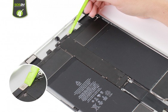

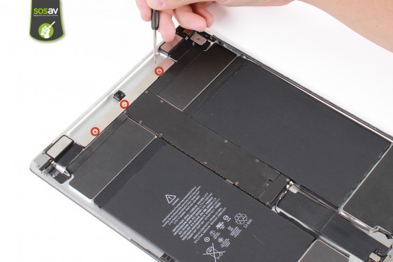

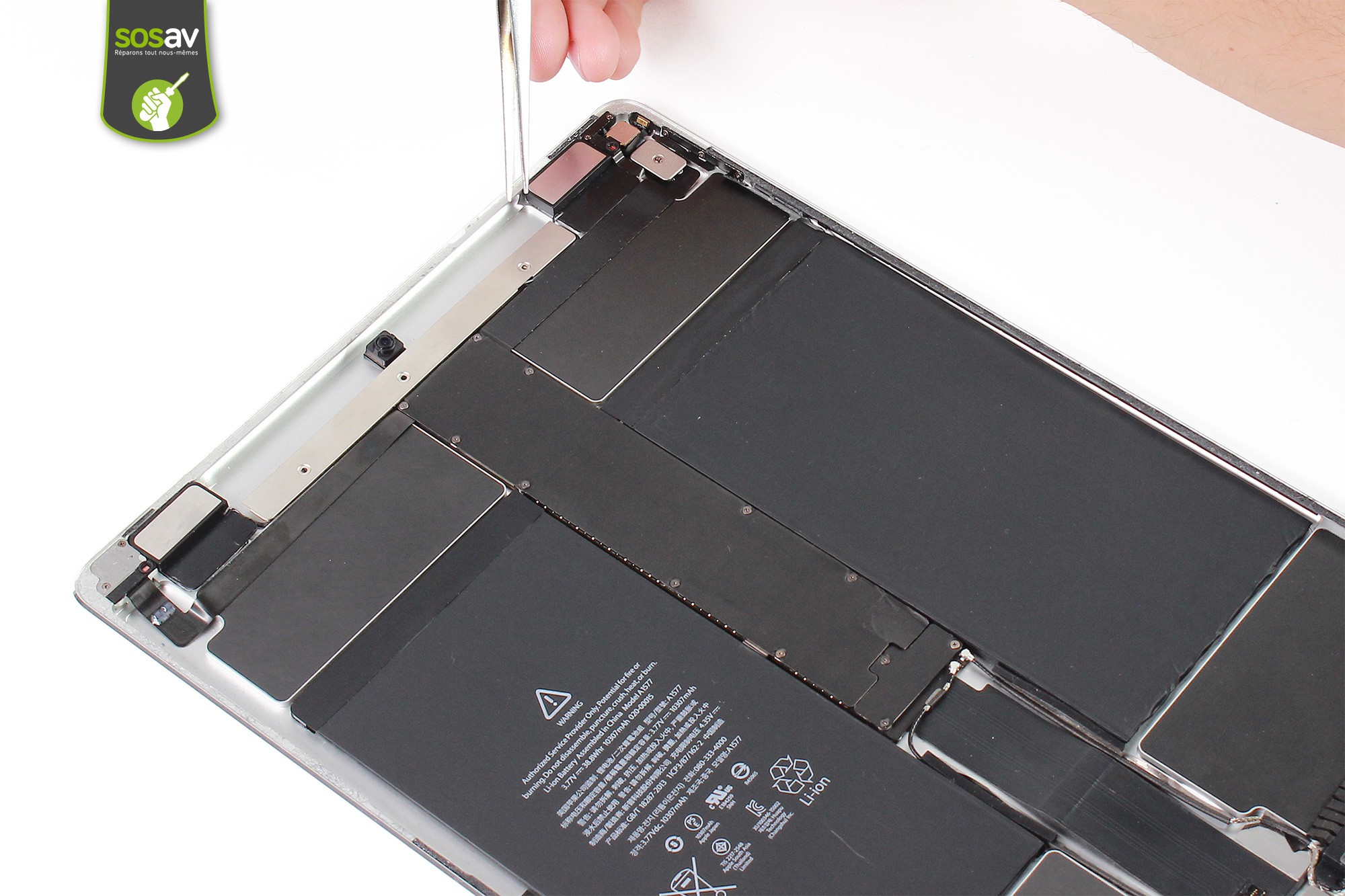

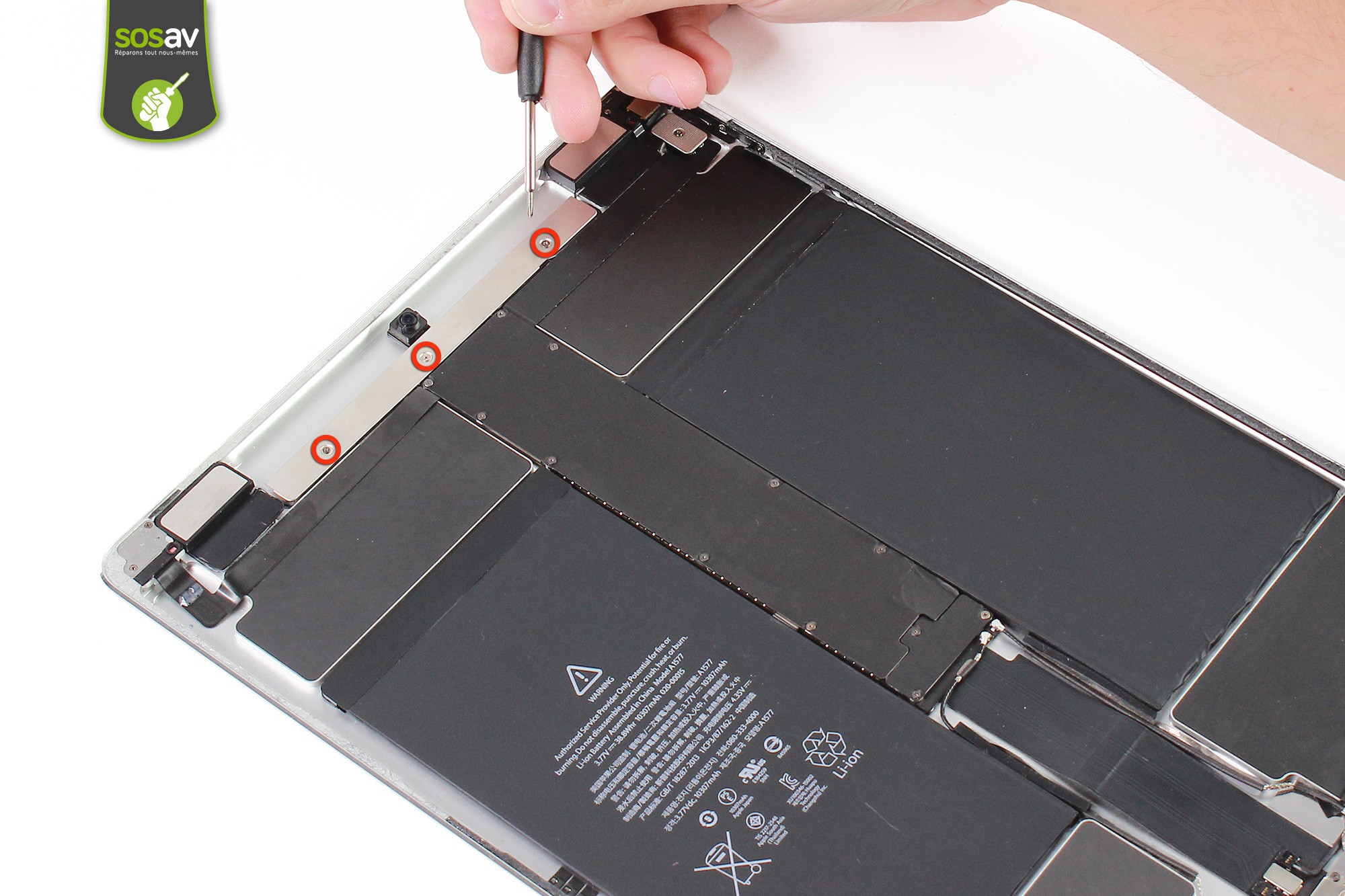

<Devissez les 3 crucifrmes vis entourées en rouge sur la photo.

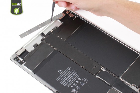

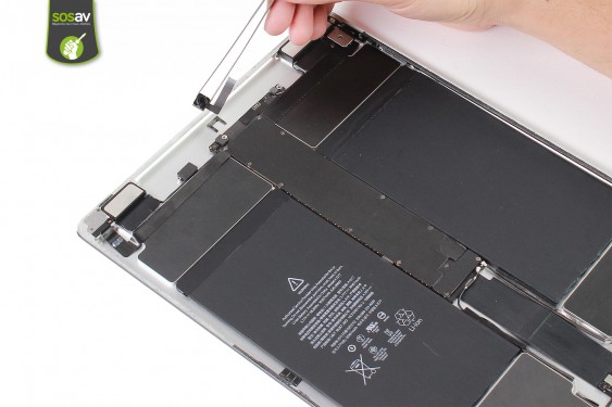

Puis à l'aide de la pince en métal, retirez la plaque de protection.

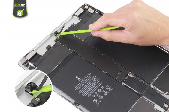

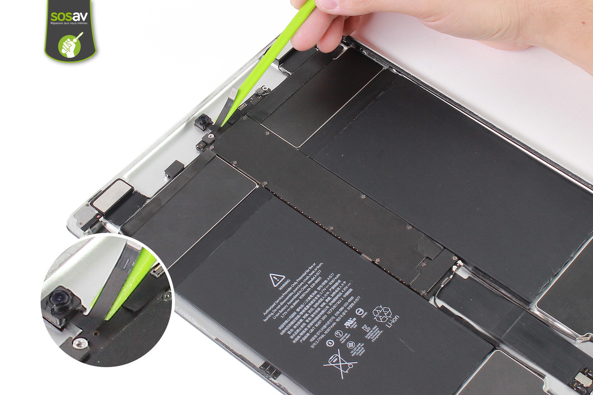

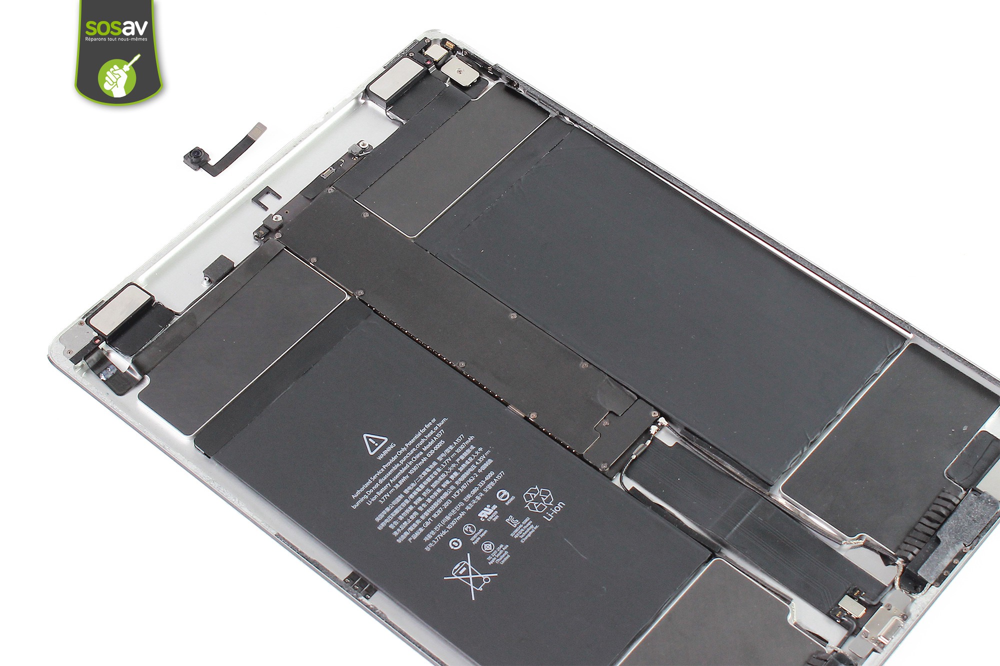

Reprenez la spatule en nylon, puis déconnectez la nappe de la caméra avant.

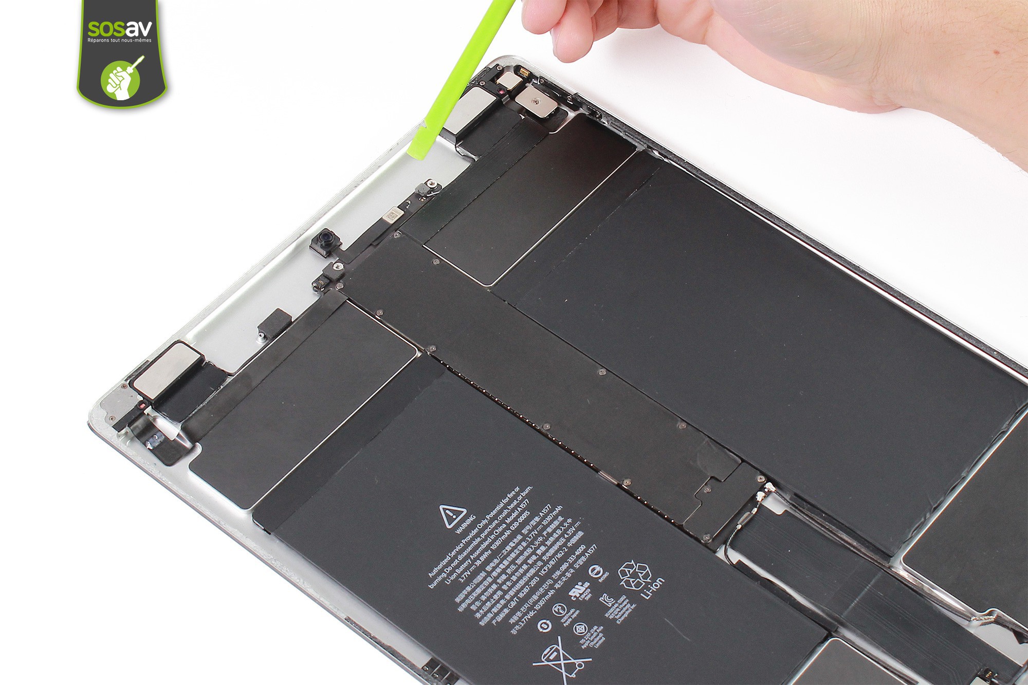

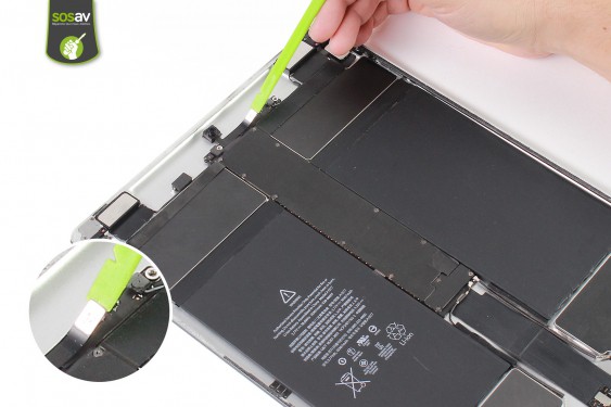

Décollez la nappe, puis la caméra du châssis de l'iPad Pro.

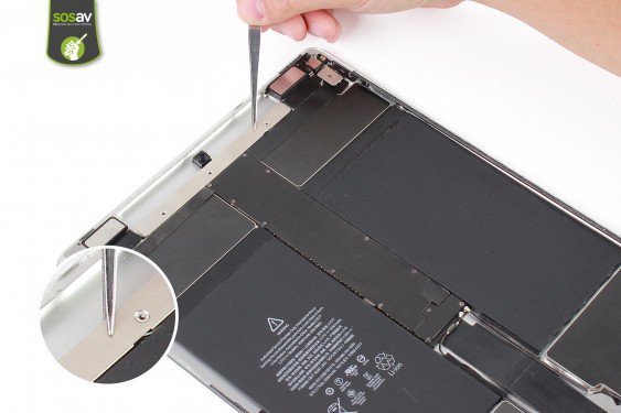

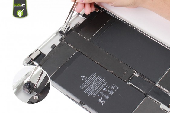

A l'aide de la pince en métal, retirez la caméra avant.

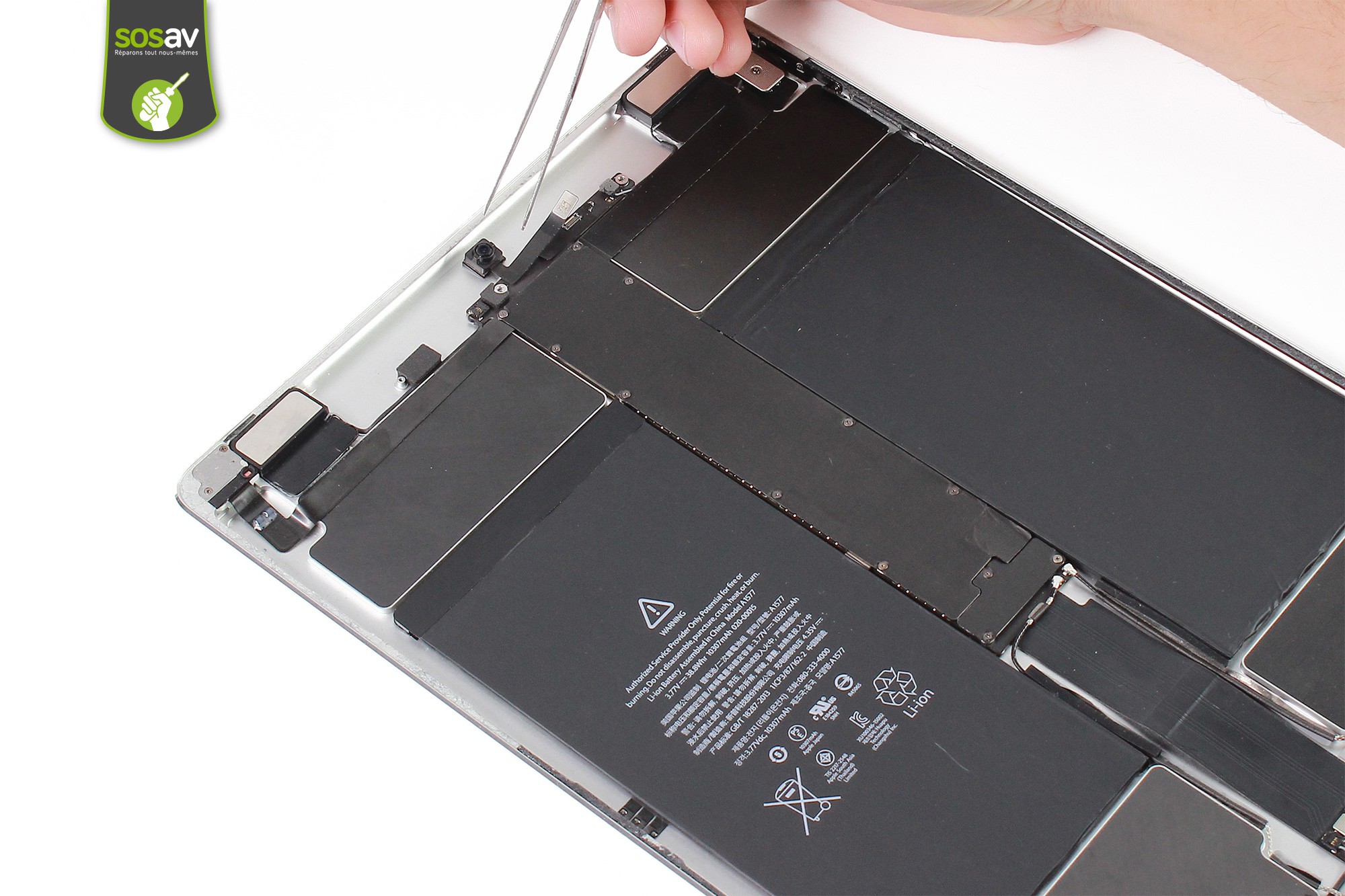

La caméra avant de l'iPad Pro est entièrement retirée.Remplacez la si elle ne fonctionne plus ou si vous rencontrez des problèmes de mise au point.
