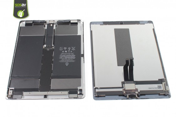

Placez vos mains sur les côtés de l'écran puis soulevez l'écran du bas vers le haut. Attention, ne retirez pas encore complètement l'écran, il est toujours retenu par deux nappes.
Prenez le tournevis cruciforme pour dévisser les 3 vis indiquées en rouge.Puis à l'aide de la pince en métal, retirez la plaque de maintien des nappes des connecteurs d'écran.
Reprenez la spatule en nylon pour retirer le premier connecteur.
Recommencez l'opération sur le 2ème connecteur situé juste à côté.

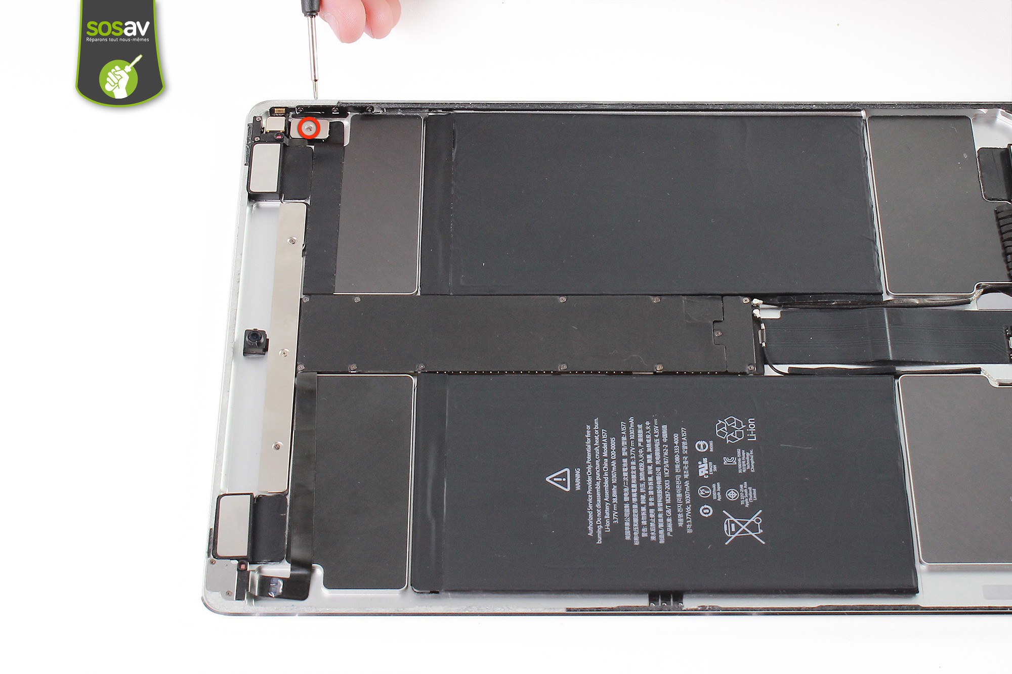

A l'aide du tournevis cruciforme, retirez la vis de maintien de la caméra arrière.

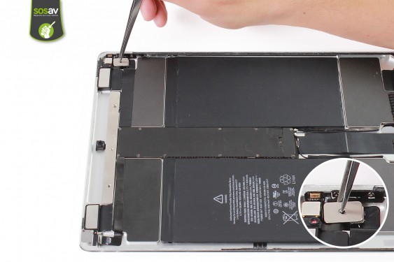

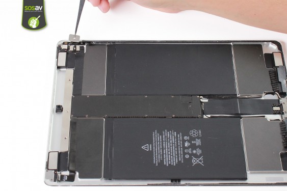

Puis retirez la plaque de protection avec la pince en métal.

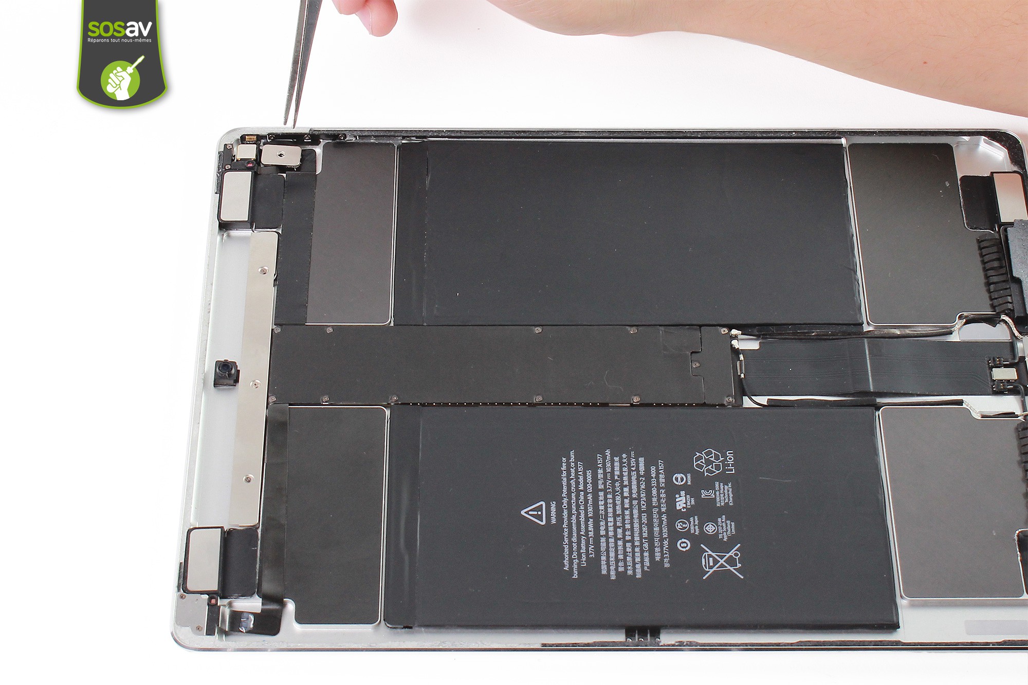

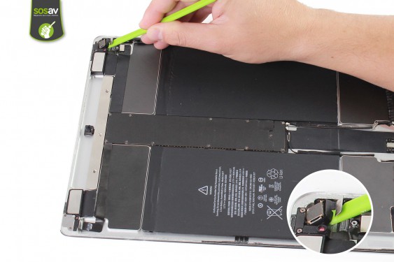

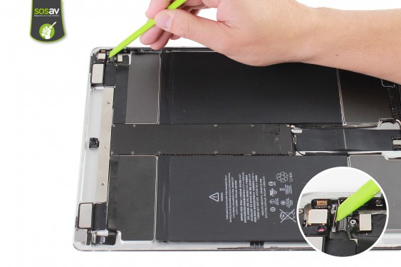

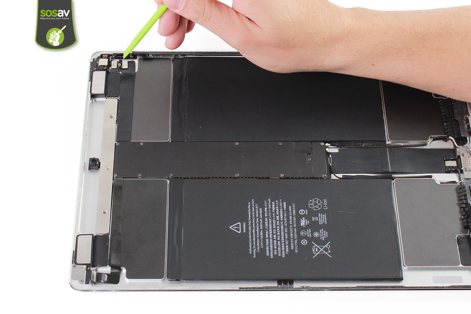

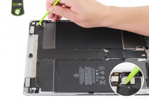

Soulevez le connecteur de la caméra grâce à la spatule en nylon.

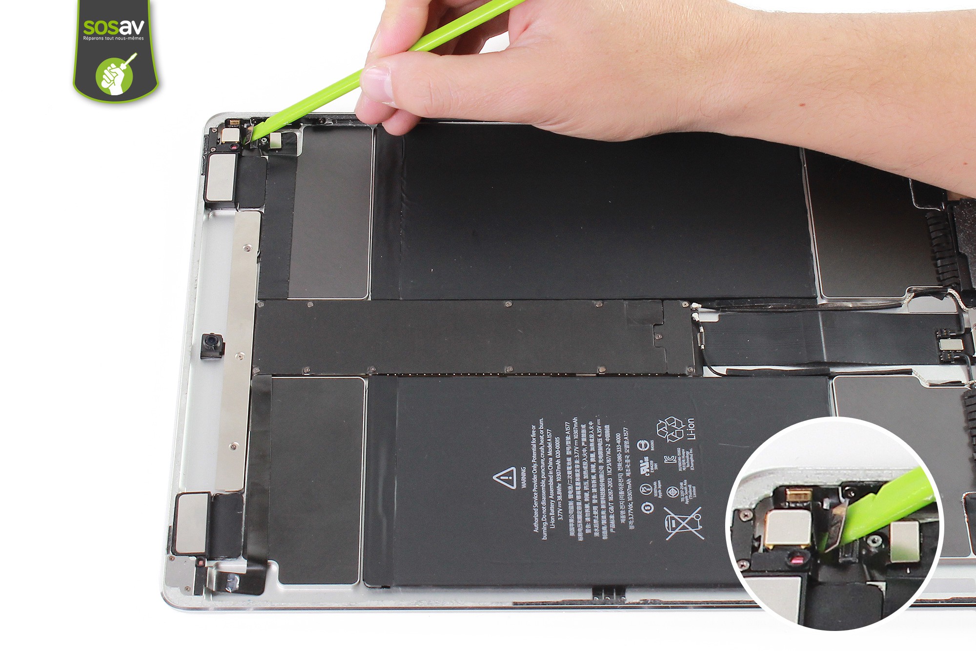

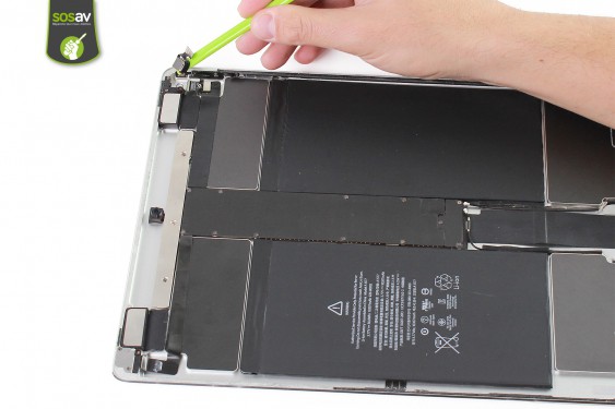

Puis décollez légerement la caméra du châssis La nappe de connexion de la caméra arrière fait le tour de la pièce. Faites attention lors du retrait de la pièce de ne pas sectionner la nappe.

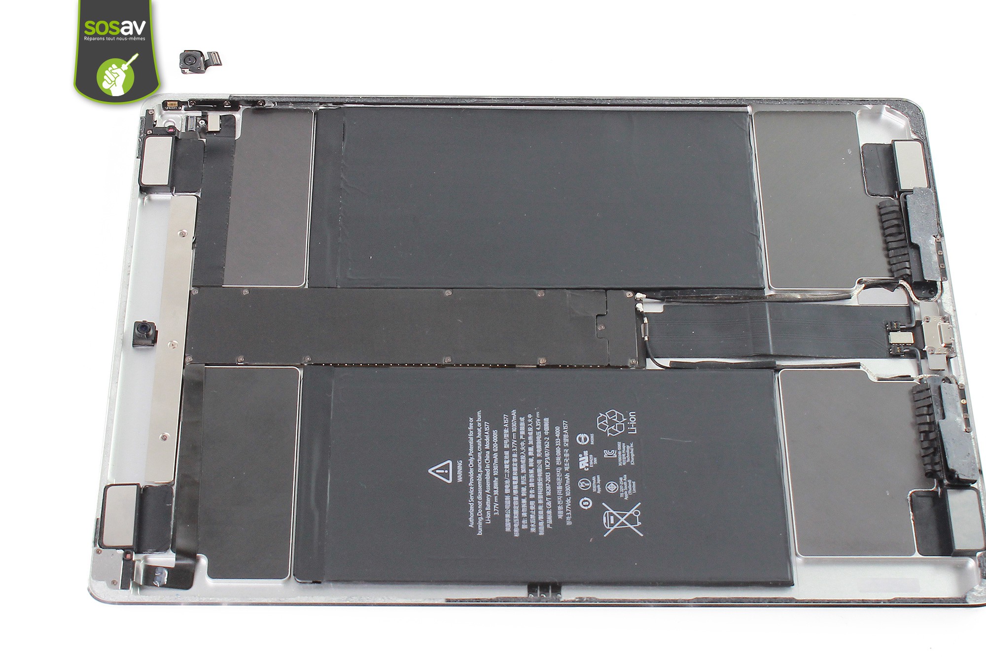

La caméra arrière de l'iPad Pro est maintenant démontée.En cas de problème avec la caméra arrière, remplacez la par une pièce neuve si nécessaire.
