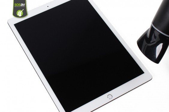

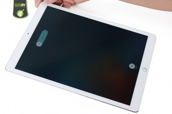

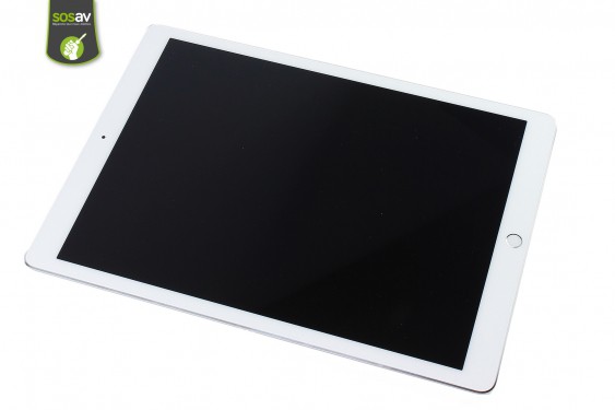

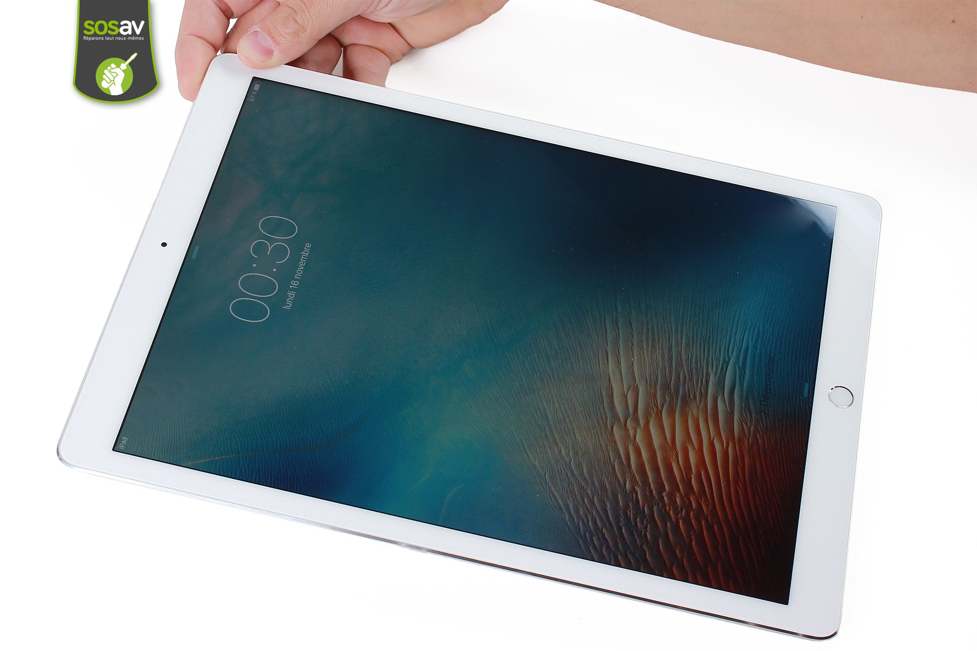

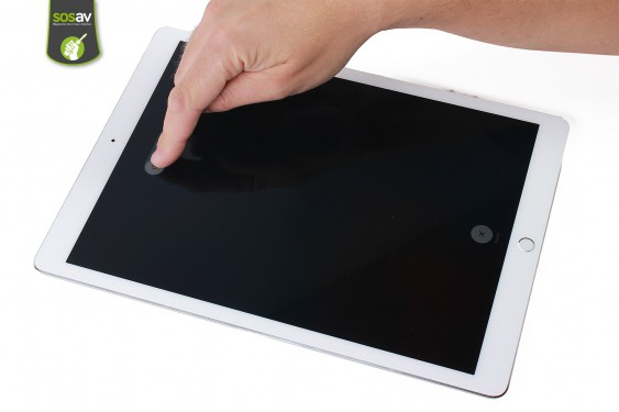

Avant de commencer le démontage des boutons power / volume de votre Ipad Pro, il est nécessaire, pour des raisons évidentes de sécurité, de l'éteindre.Pour cela, appuyez durant quelques secondes sur le bouton power du téléphone puis appuyez sur le bouton "Eteindre" de votre écran.

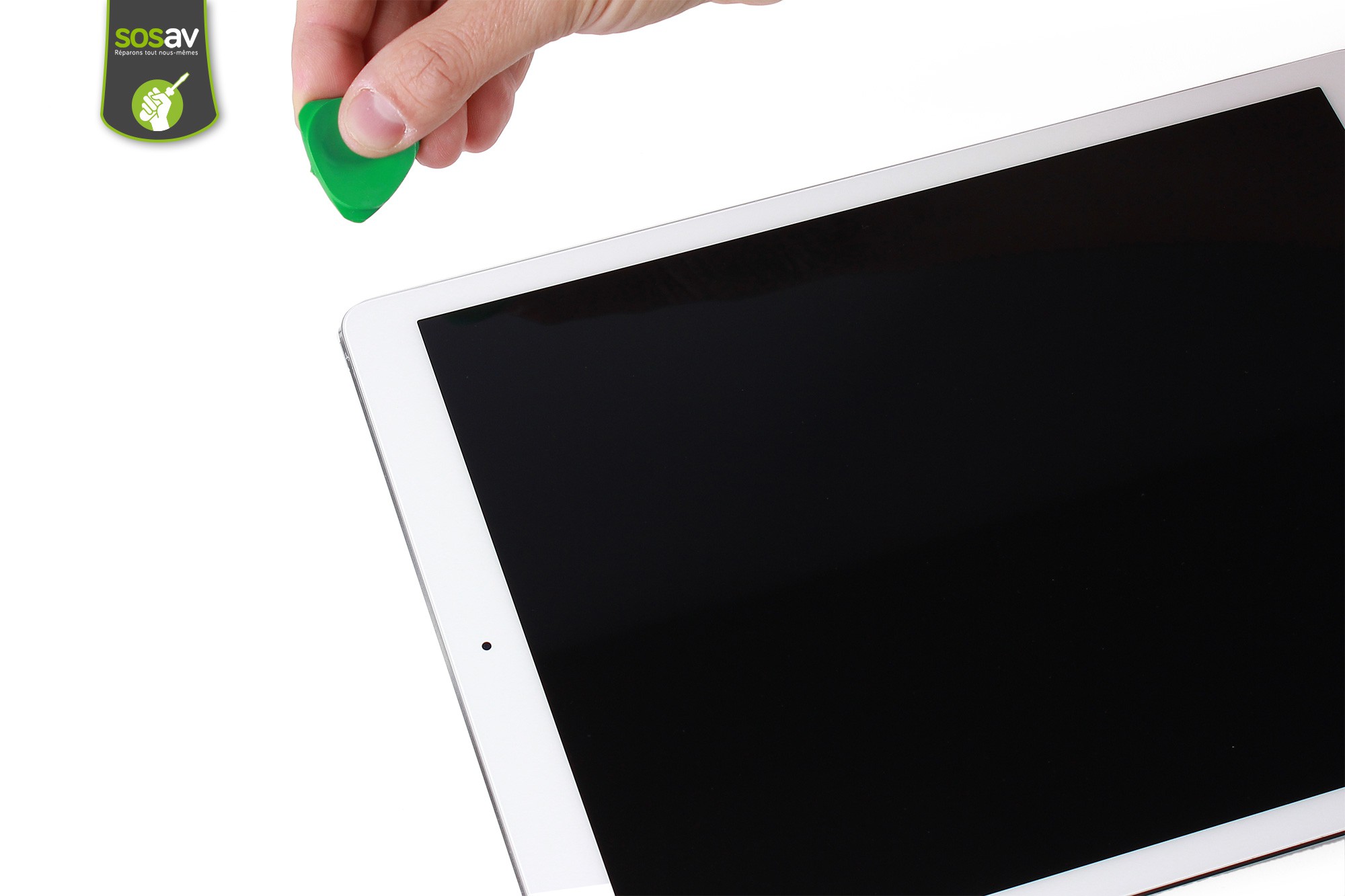

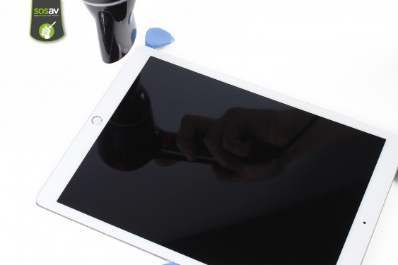

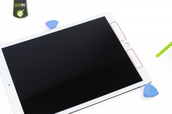

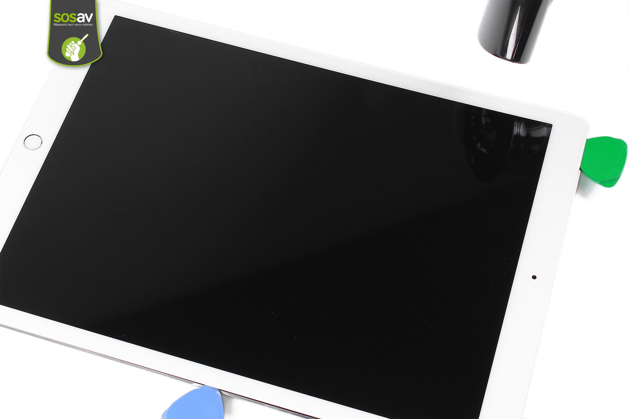

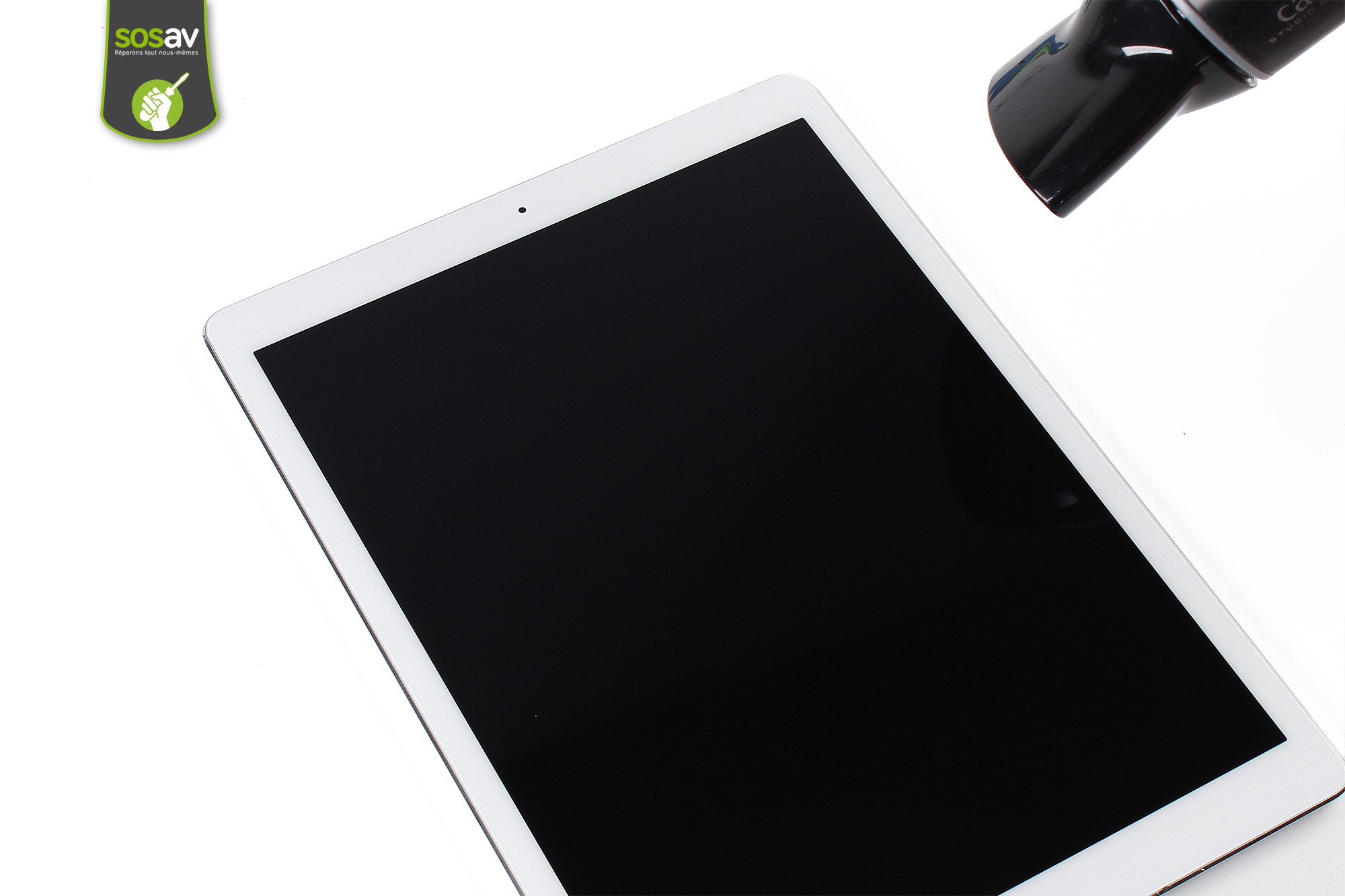

A l'aide d'un sèche-cheveux, chauffez le pourtour de l'écran de l'iPad Pro durant 2 à 3 minutes.Attention à ne chauffer que le contour, au risque d'endommager le LCD au centre.

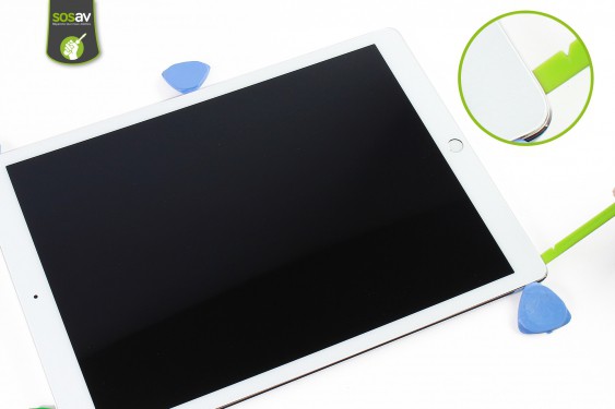

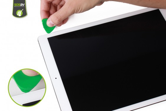

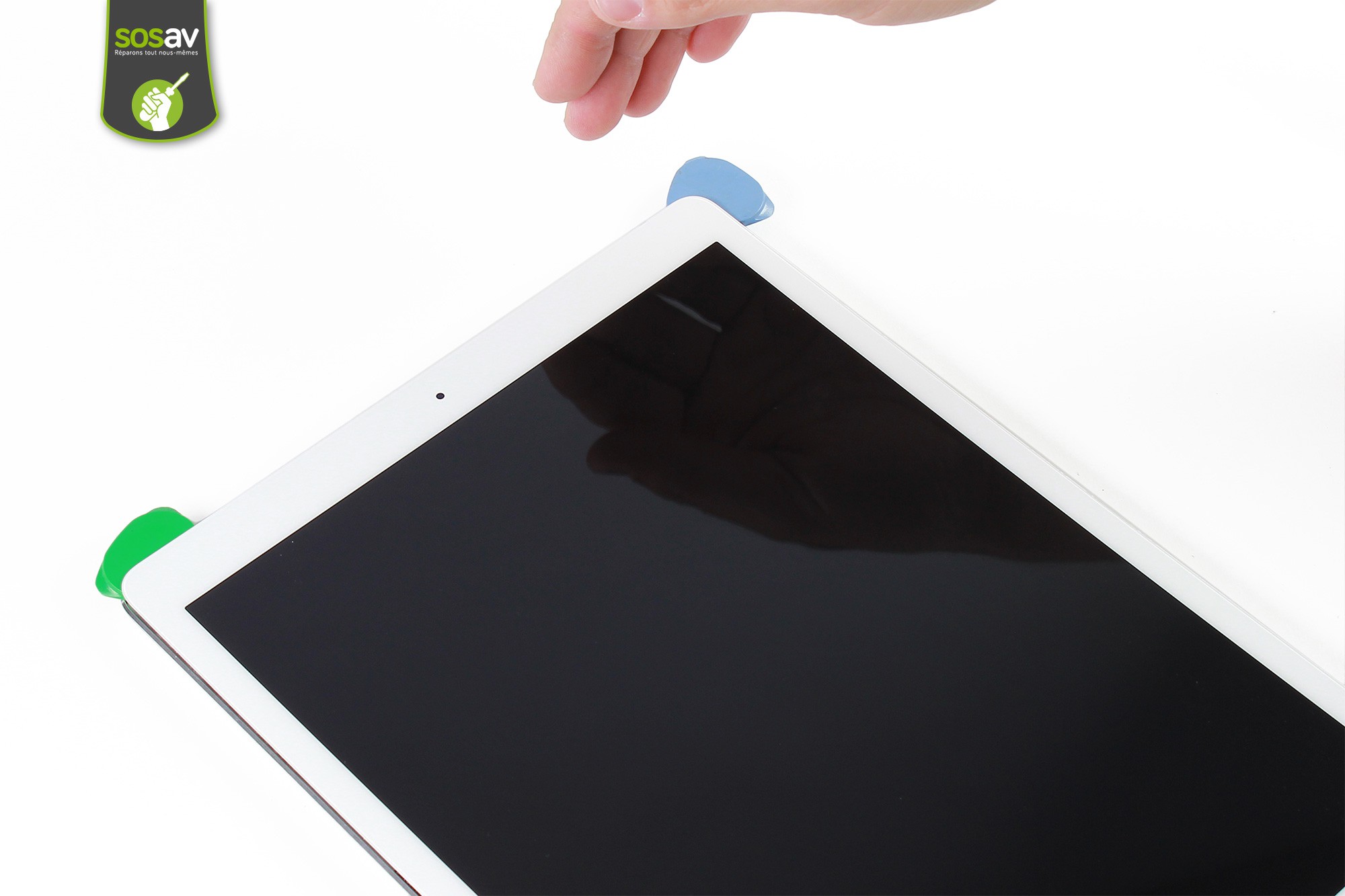

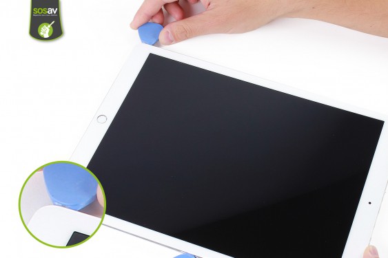

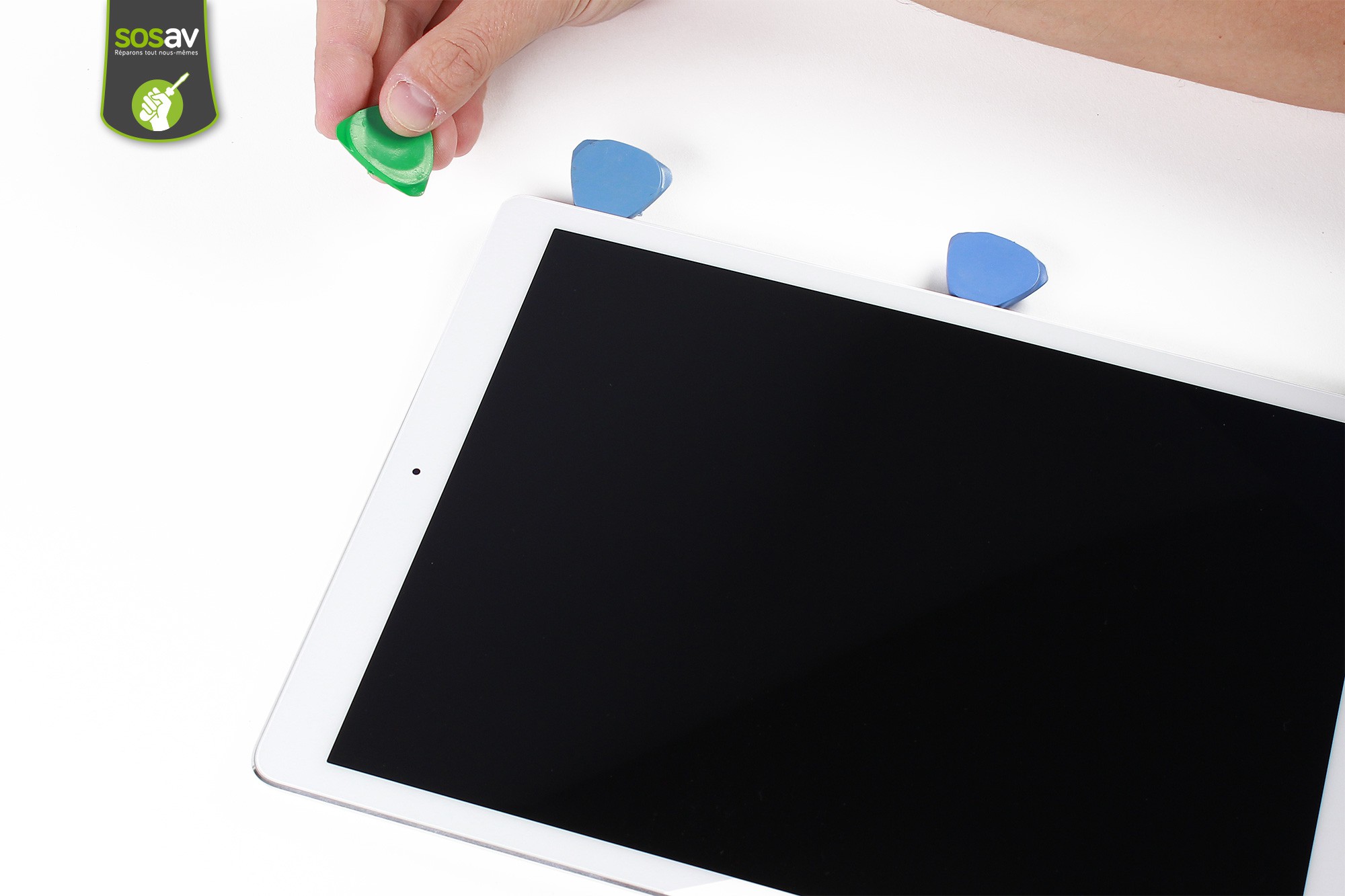

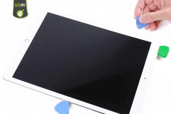

Insérez le médiator du côté droit, entre le châssis et l'écran. Puis faites-le glisser vers le bas.Ne forcez pas, si cela ne se décolle pas, n'hesitez pas à re-chauffer l'écran.

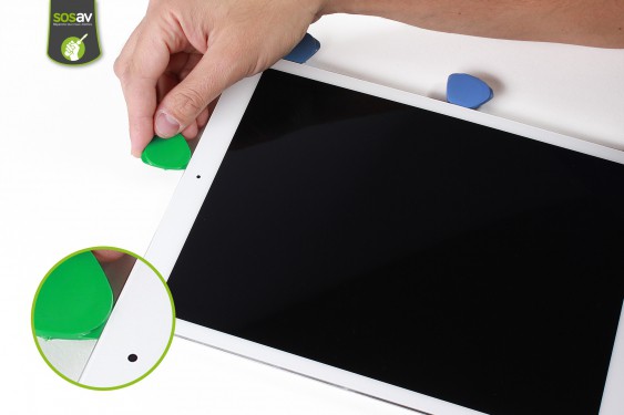

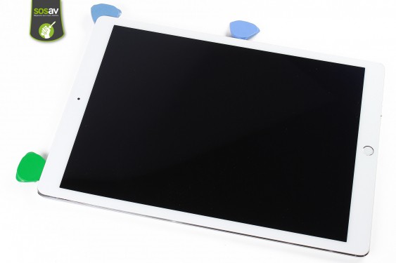

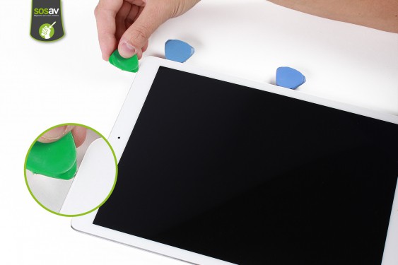

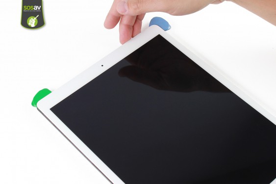

Placez des médiators entre l'écran et le châssis.Cela permet de garder l'écran soulevé le temps de décoller le reste de l'écran.Continuez l'opération sur le haut de l'écran.

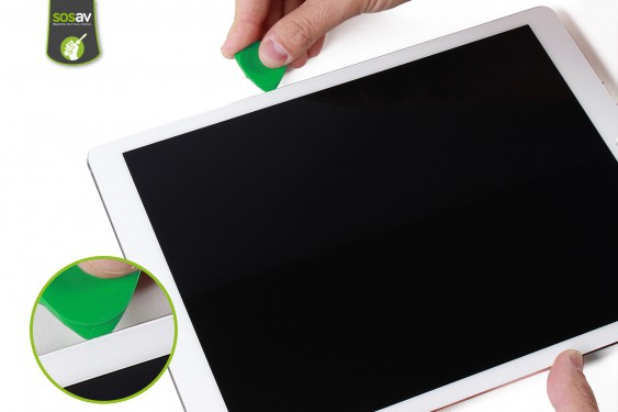

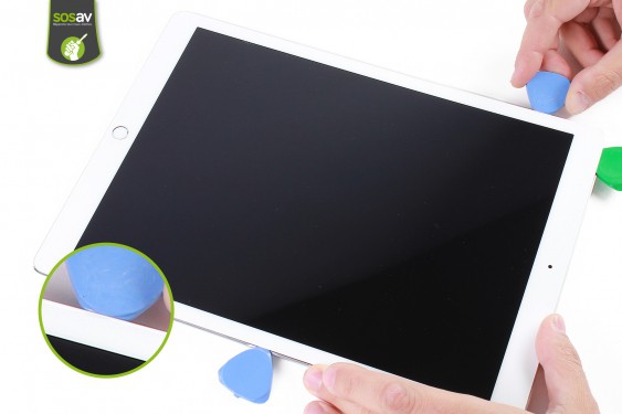

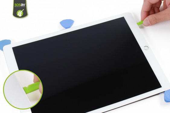

Chauffez la partie gauche de l'écran et continuez à décoller l'écran.Placez les médiators entre l'écran et le châssis pour maintenir l'écran entrouvert.

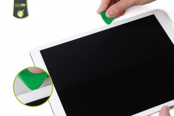

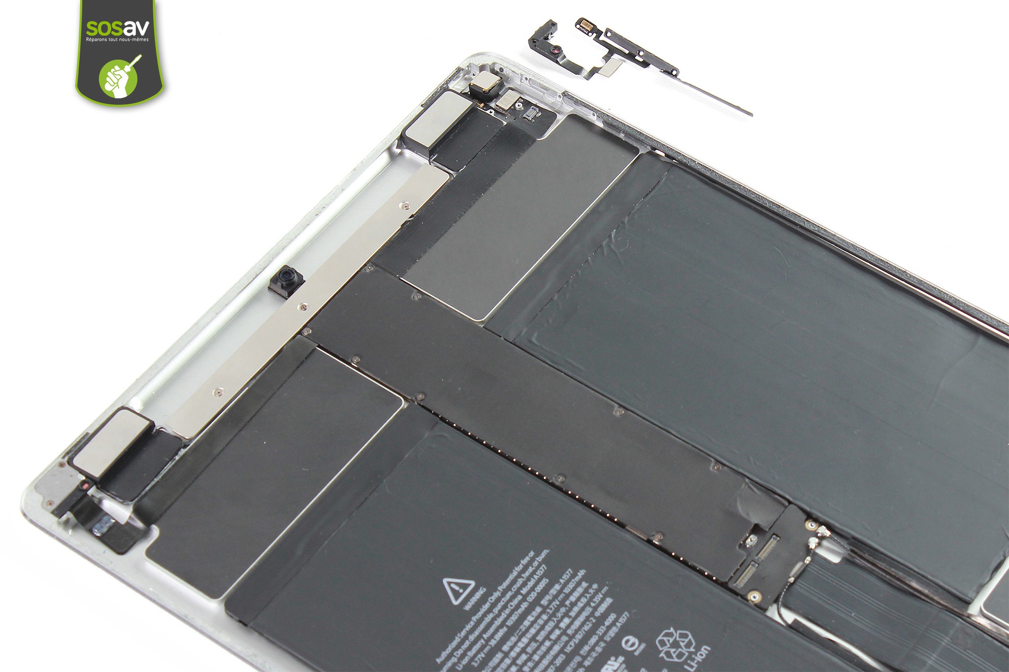

Reprenez le sèche-cheveux pour décoller la partie basse de l'iPad.Utilisez la spatule en nylon pour décoller délicatement l'écran.Il y a 2 antennes collées comme indiqué sur les rectangles rouges de la seconde image.La nappe du bouton home est très proche du bord, faites attention à ne pas l'abîmer en passant la spatule.

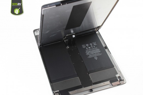

Reprenez l'iPad par le haut pour commencer à soulever l'écran.

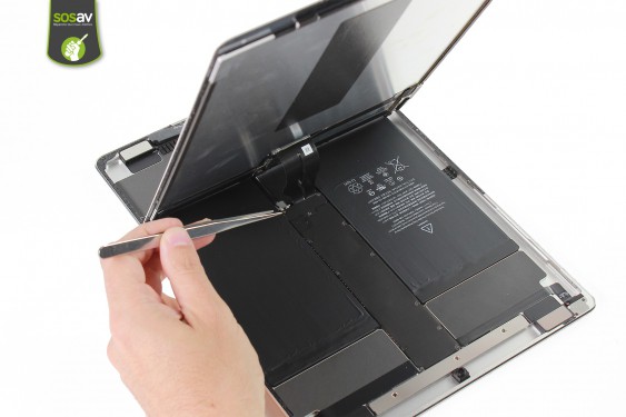

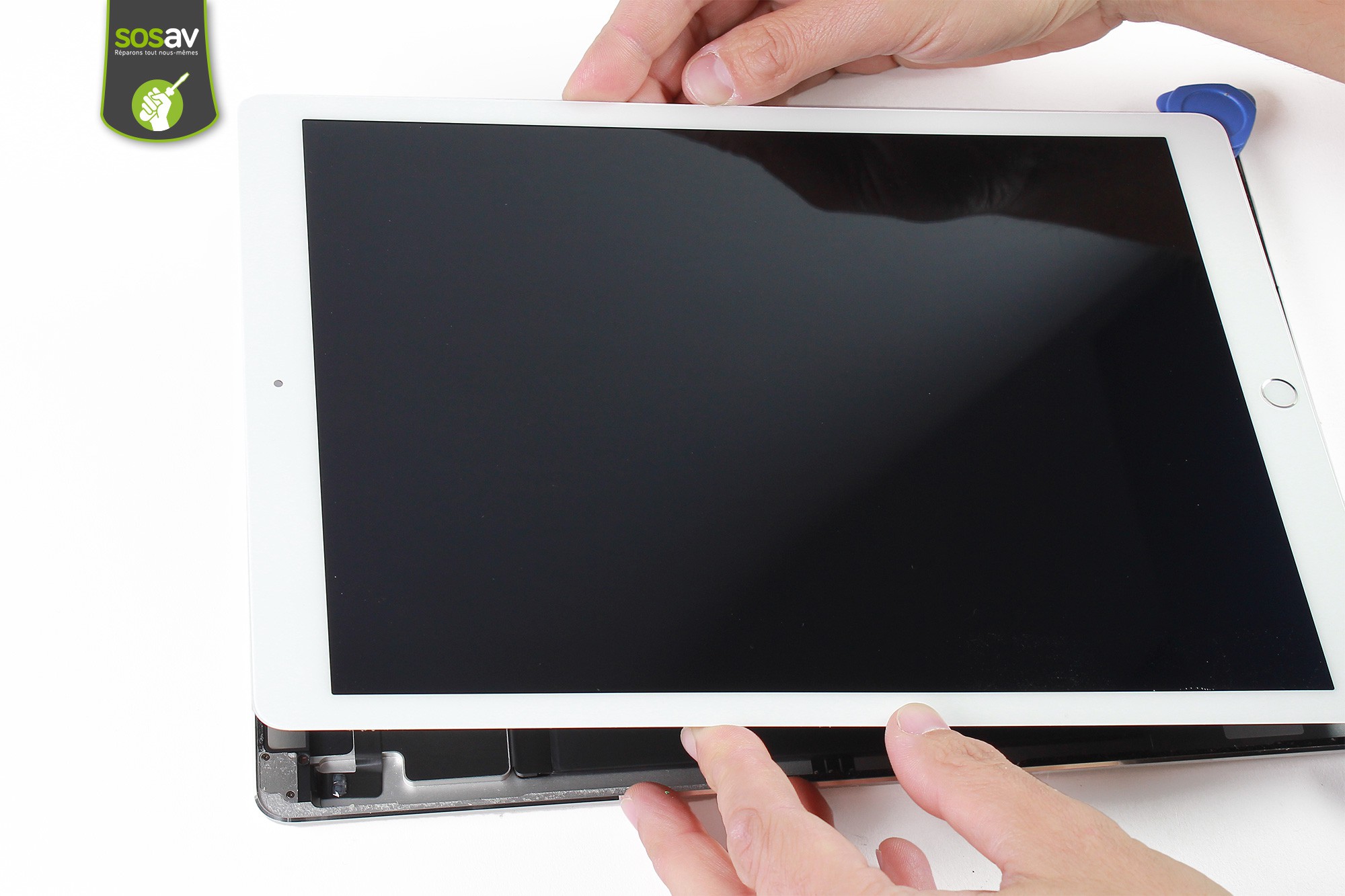

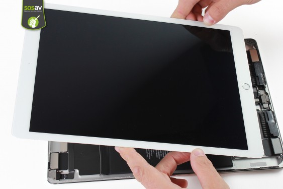

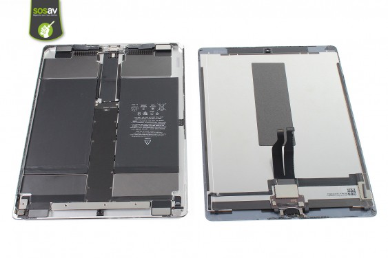

Placez vos mains sur les côtés de l'écran puis soulevez l'écran du bas vers le haut. Attention, ne retirez pas encore complètement l'écran, il est toujours retenu par deux nappes.

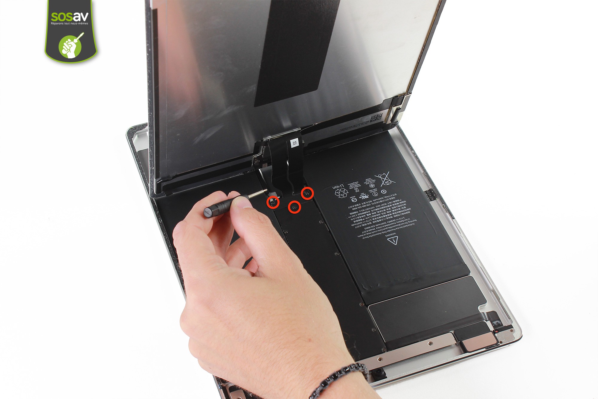

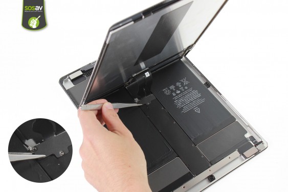

Prenez le tournevis cruciforme pour dévisser les 3 vis indiquées en rouge.Puis à l'aide de la pince en métal, retirez la plaque de maintien des nappes des connecteurs d'écran.

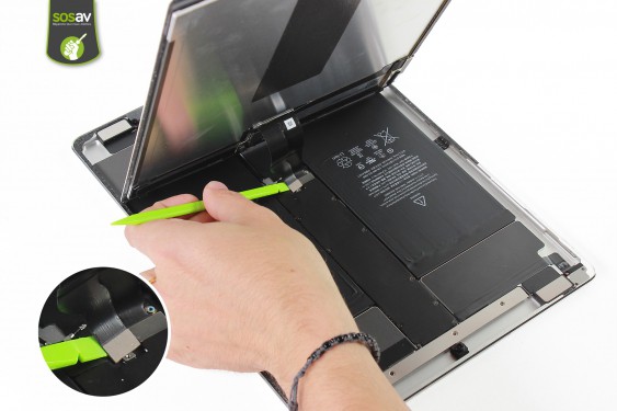

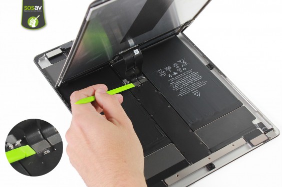

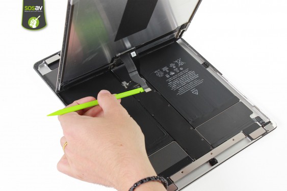

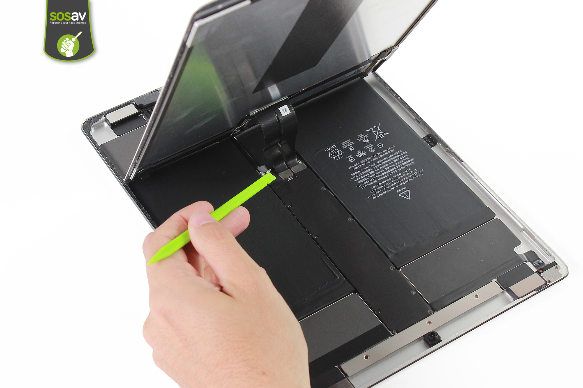

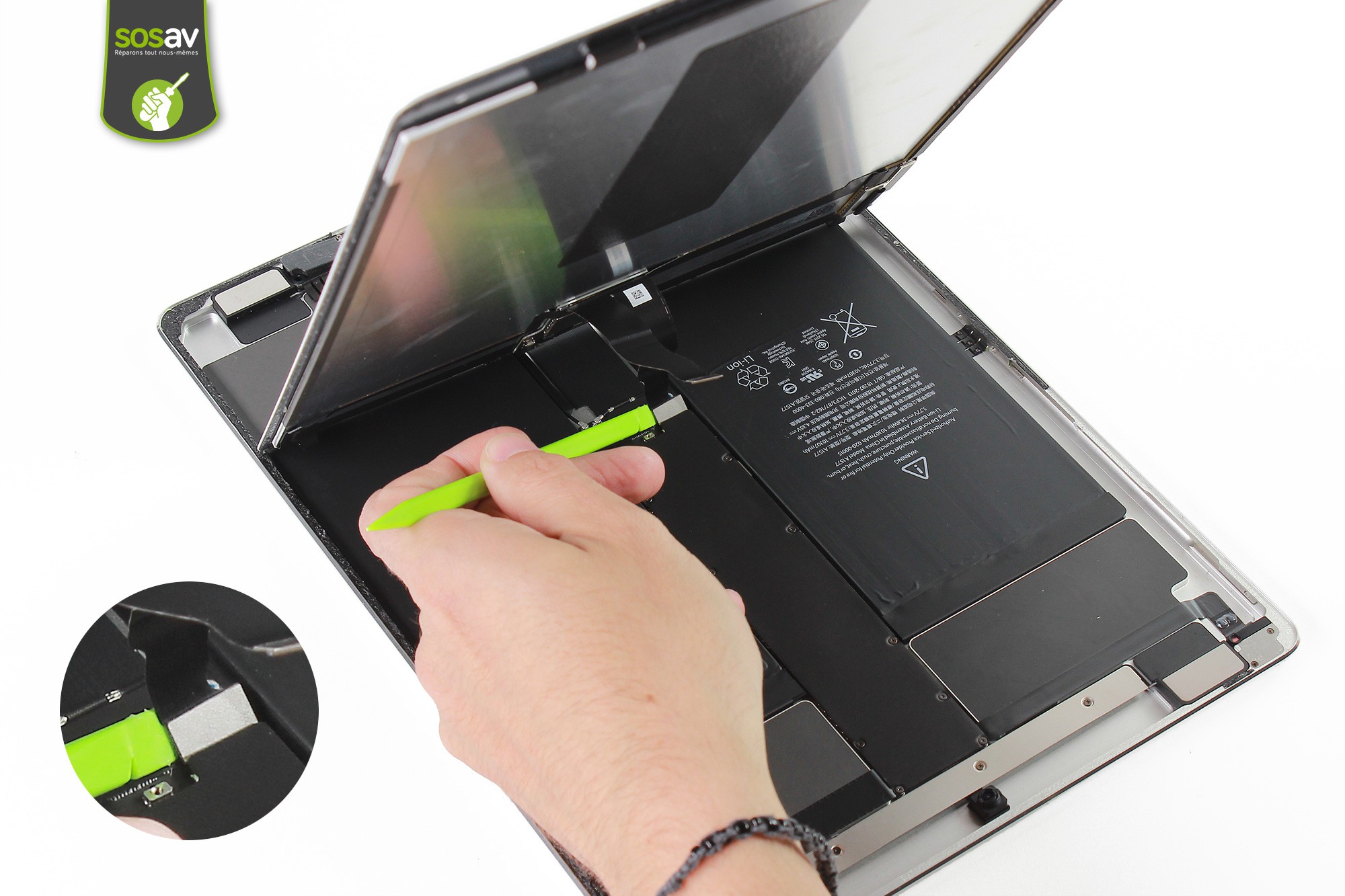

Reprenez la spatule en nylon pour retirer le premier connecteur.

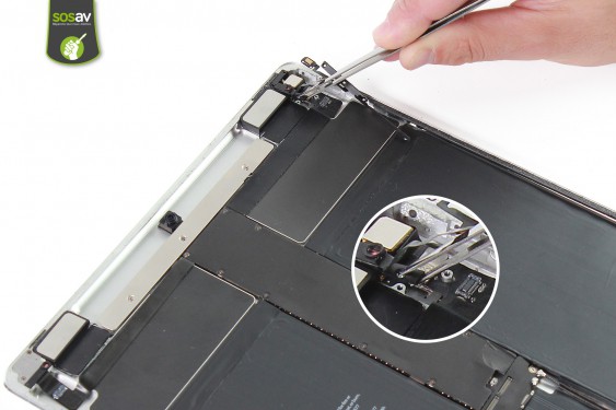

Recommencez l'opération sur le 2ème connecteur situé juste à côté.

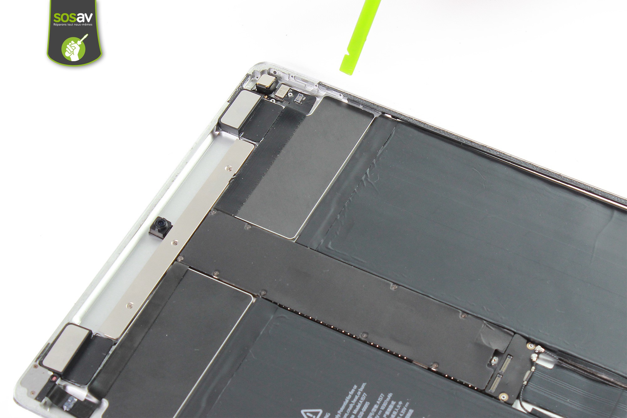

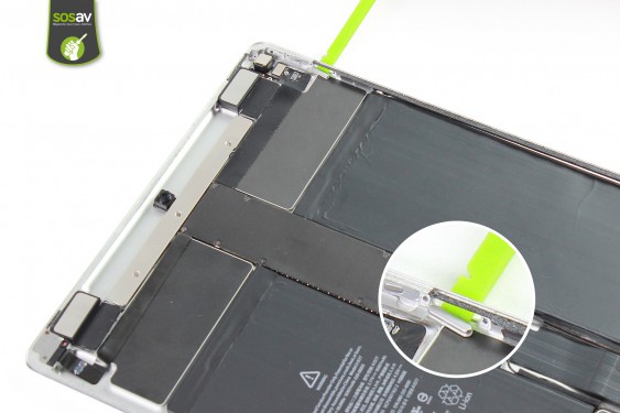

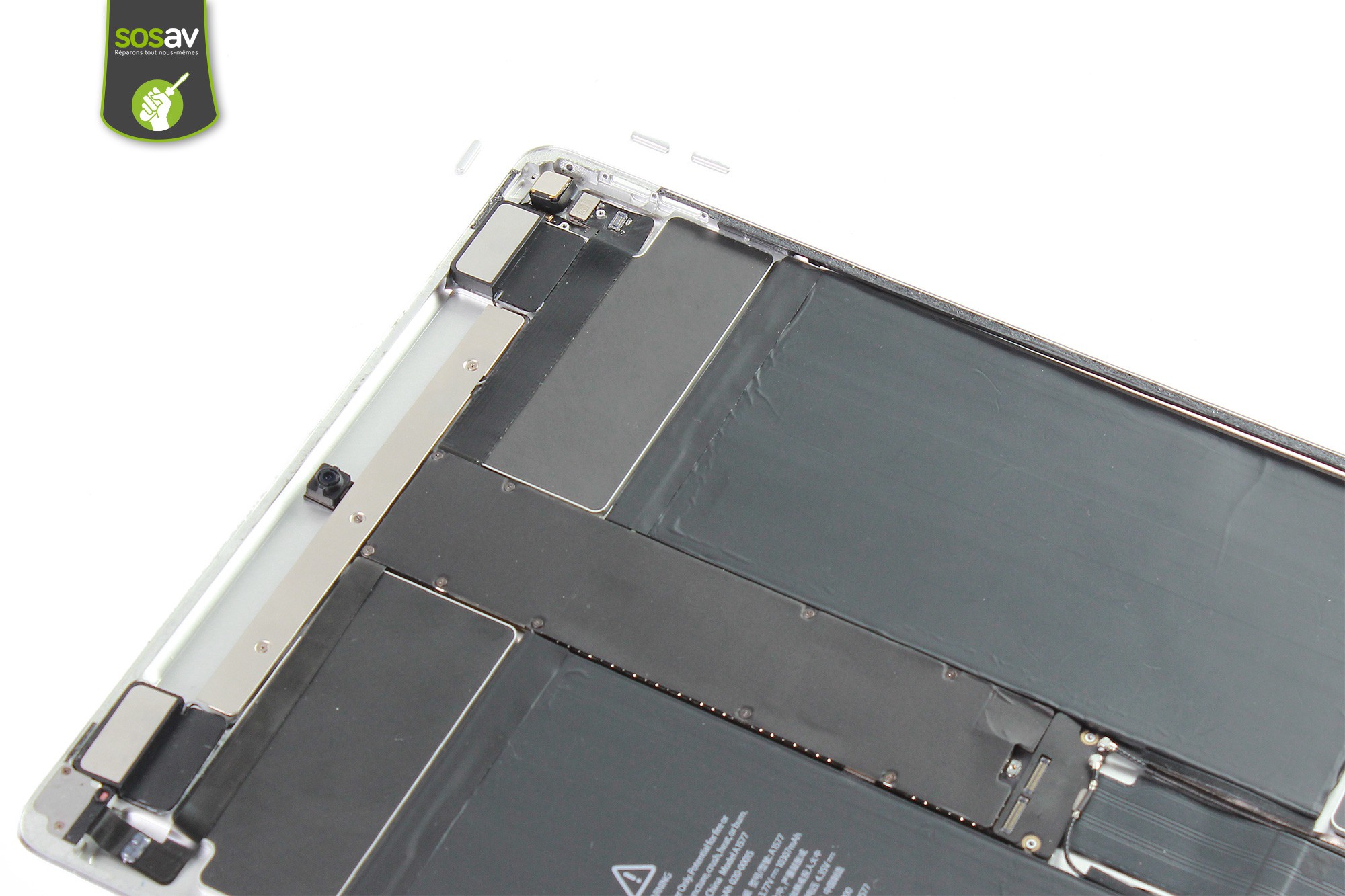

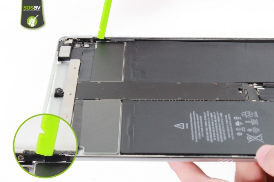

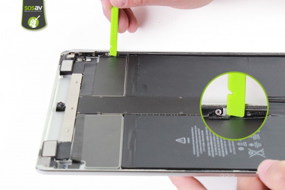

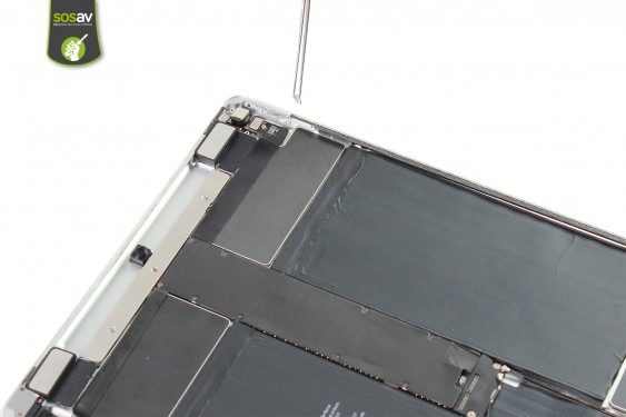

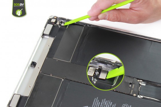

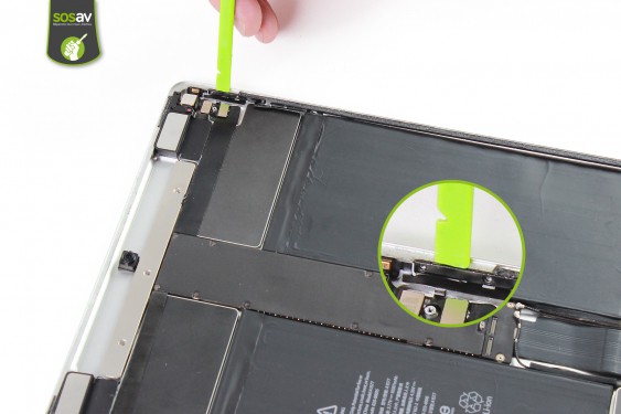

Réutilisez la spatule en nylon pour décoller l'adhésif noir sur le coté de l'iPad comme indiqué sur la photo.

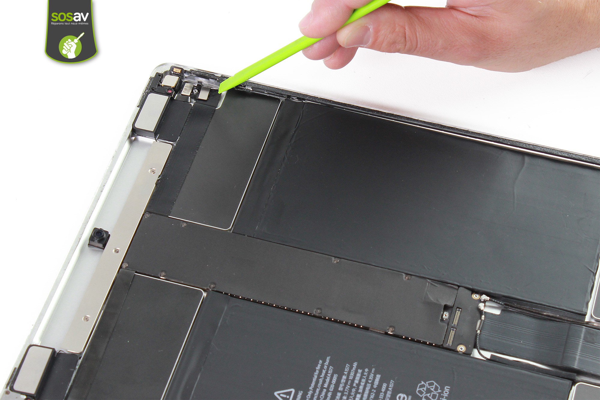

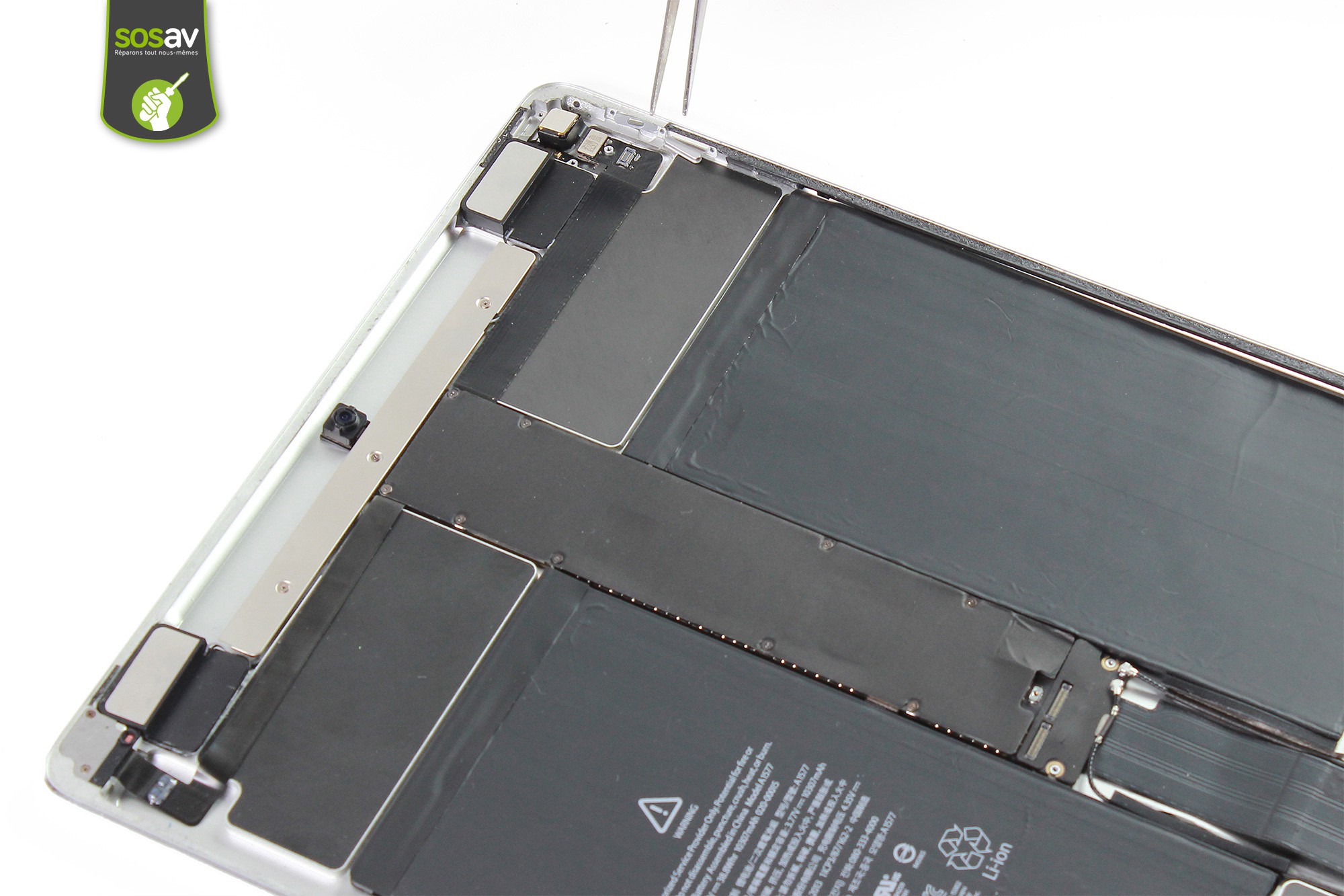

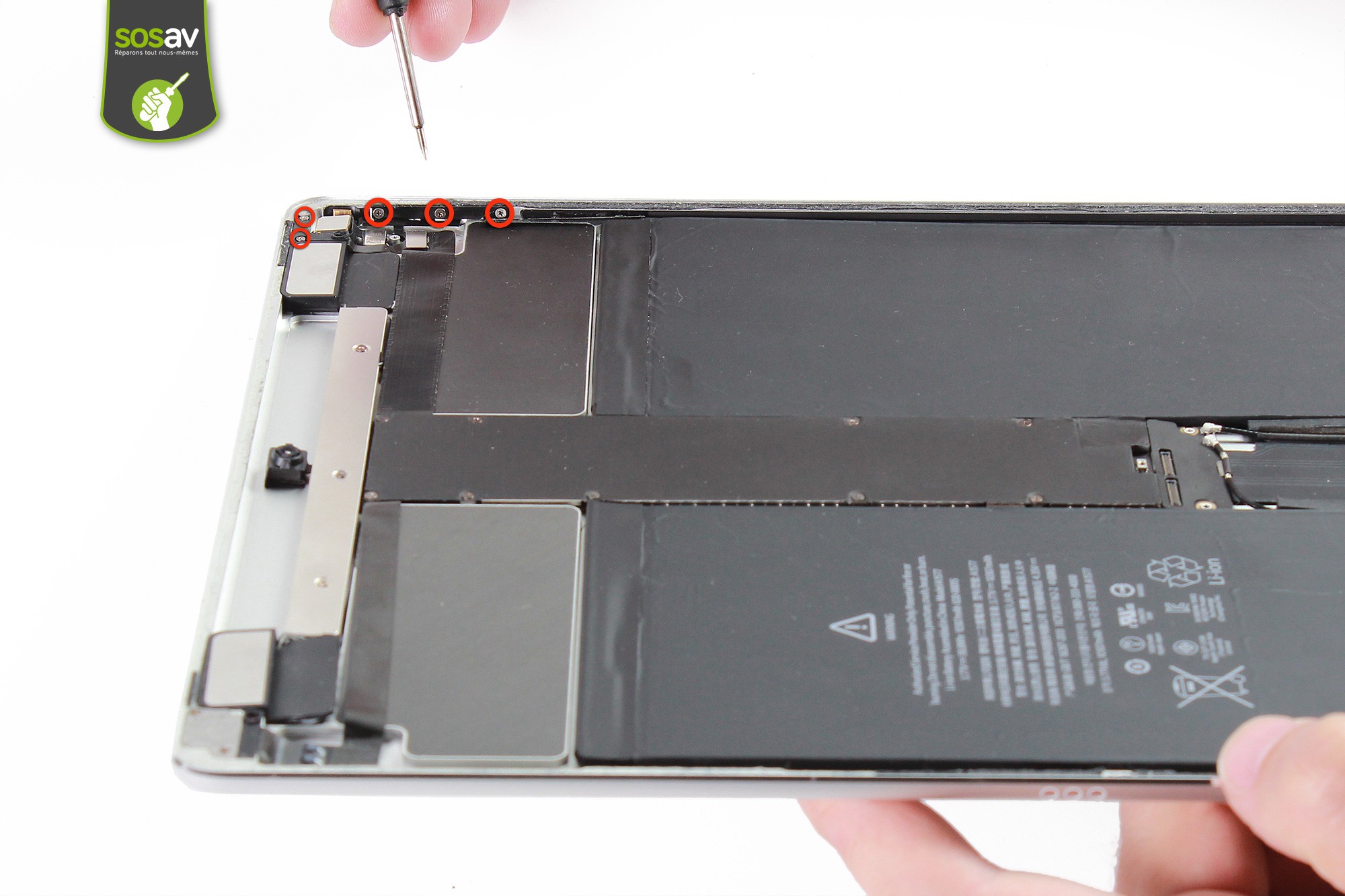

Vous pouvez avec le tournevis cruciforme, dévisser les 5 vis entourées en rouge.Ces vis servent à maintenir les nappes des boutons power et volume.

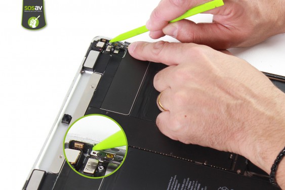

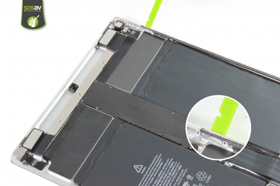

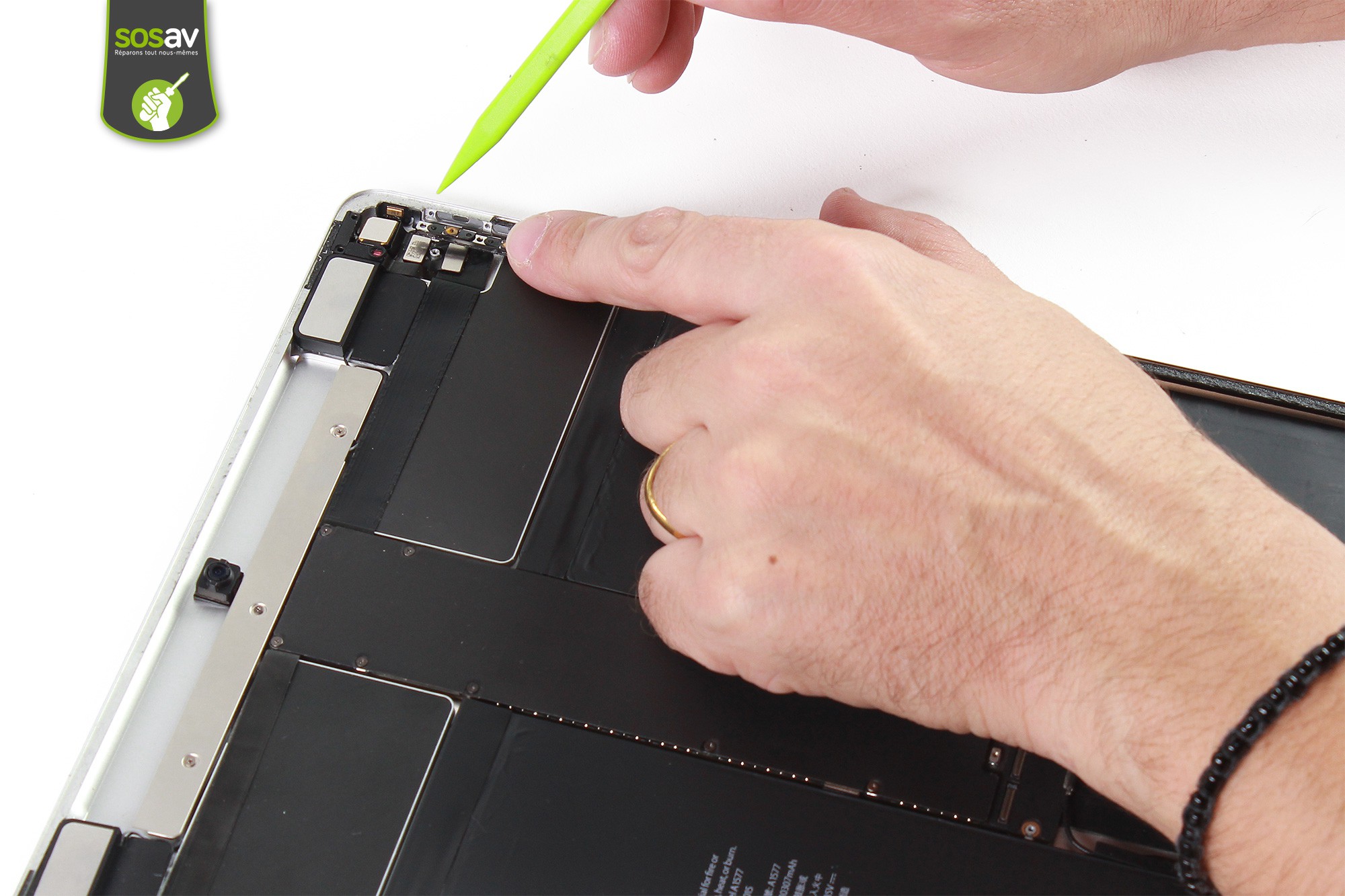

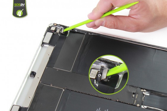

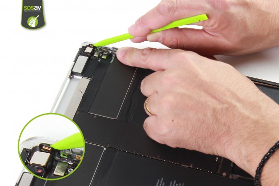

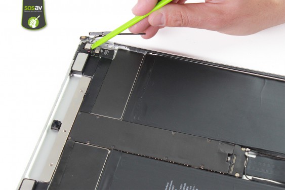

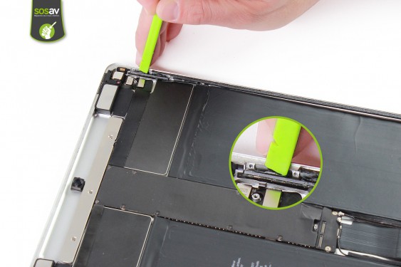

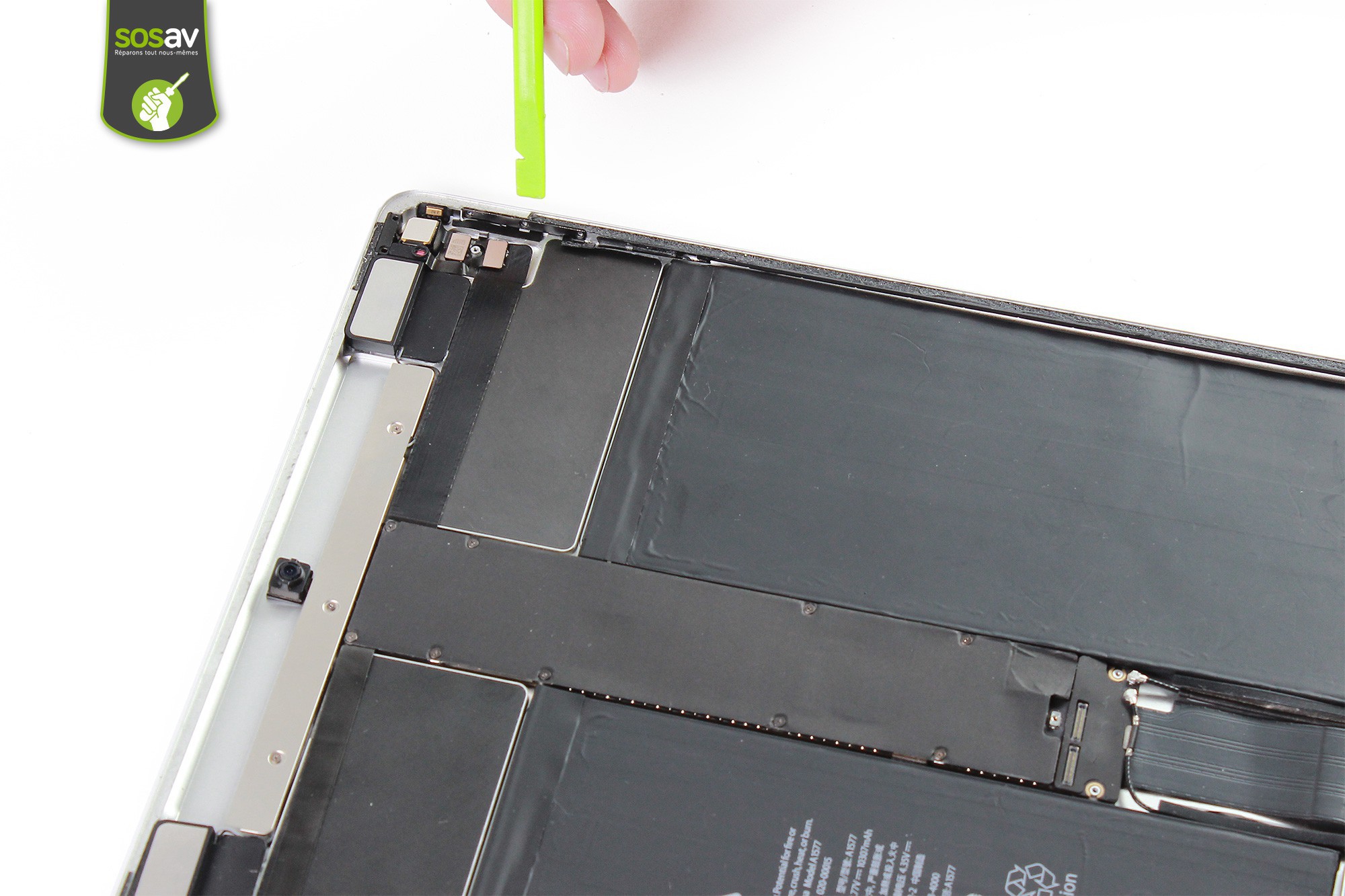

Reprenez la spatule en nylon, pour déloger la nappe du châssis.

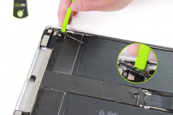

Utilisez la pointe de la spatule en nylon pour decoller le bout le nappe.Cette partie est très fine, ne pas tirez trop fort au risque de déchirer la nappe.

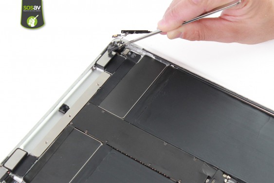

Toujours avec la spatule en nylon, faites levier afin de déconnecter la nappe des boutons.

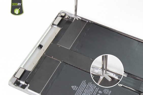

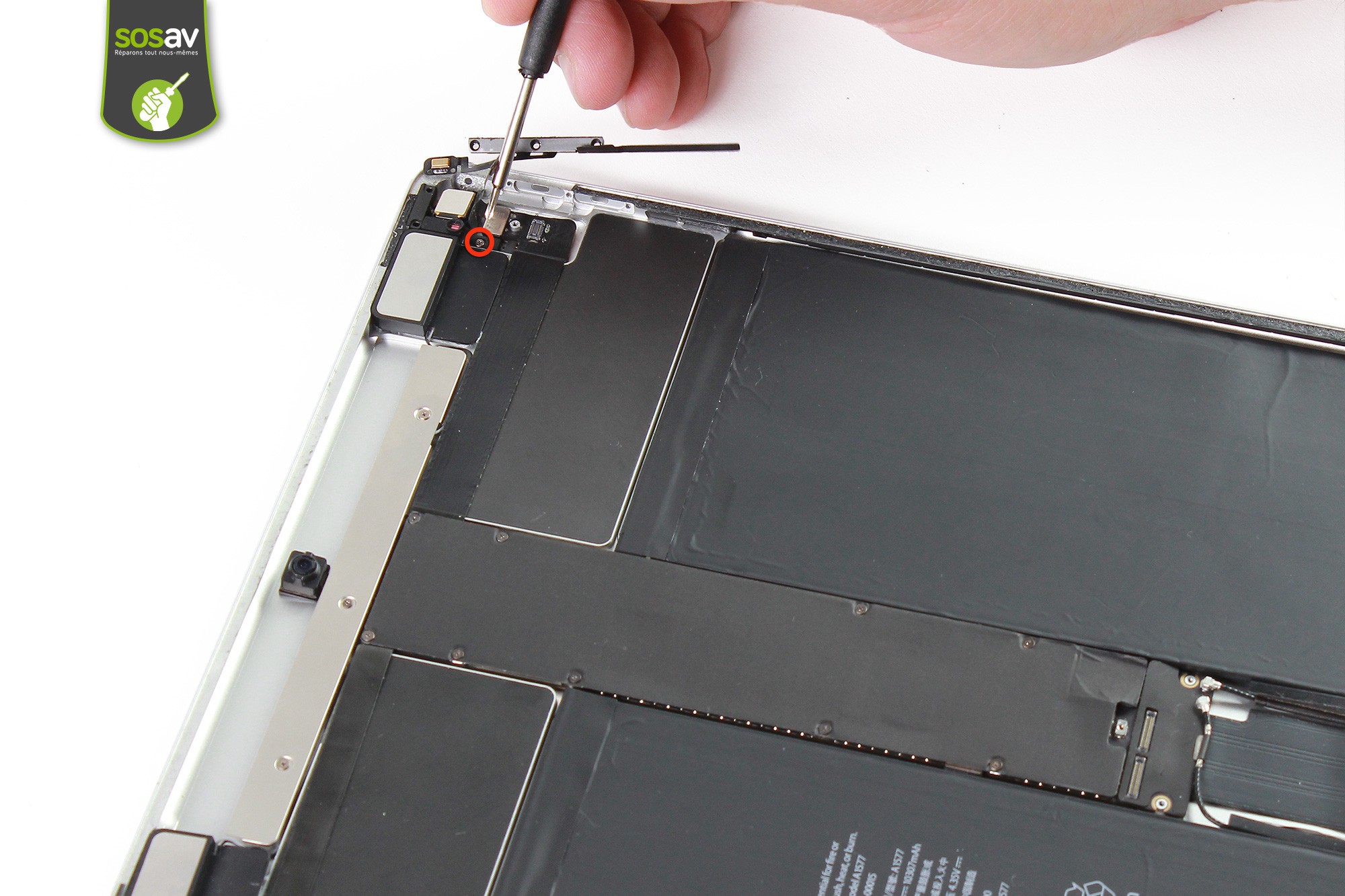

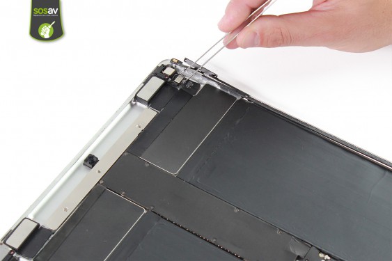

Reprenez le tournevis cruciforme pour dévisser la vis située sous la nappe.Puis retirez l'ensemble de la nappe grâce à la pince en métal.

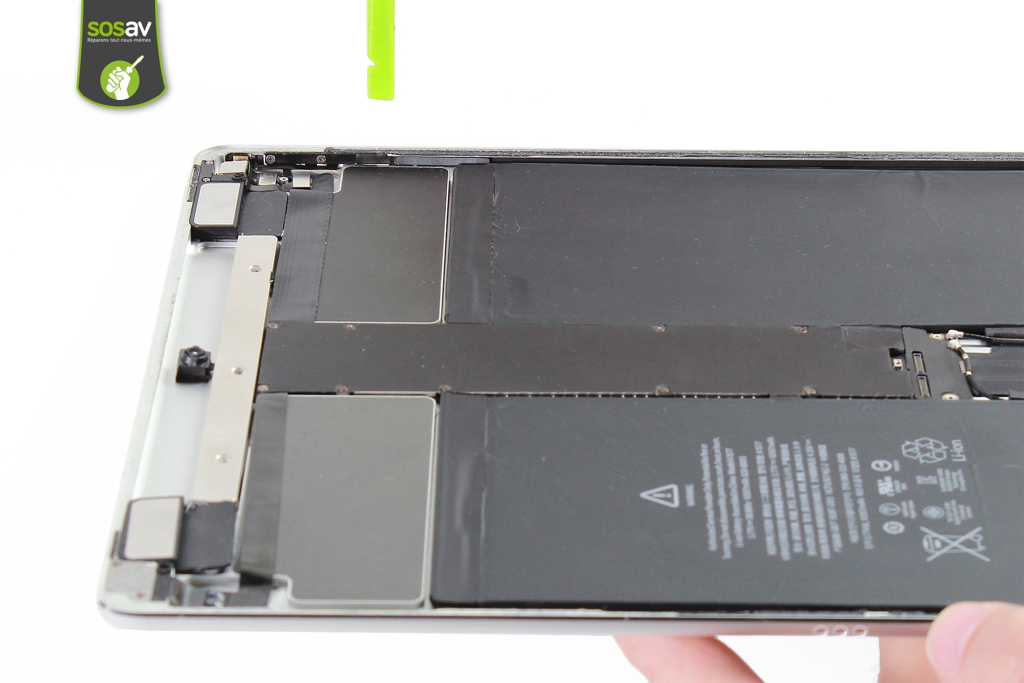

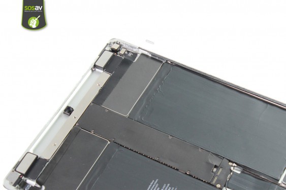

La nappe des boutons power et volume est entièrement démonté.Vous pouvez la remplacer par une neuve si nécessaire.
