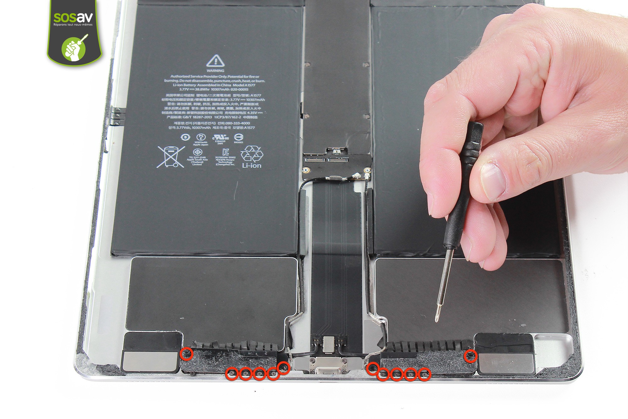

Reprenez le tournevis cruciforme, puis dévissez l'ensemble des vis entourées en rouge.

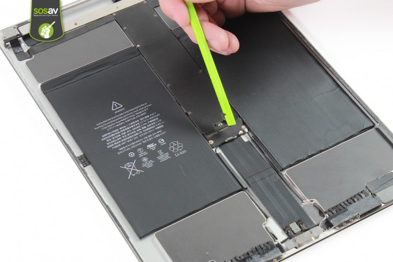

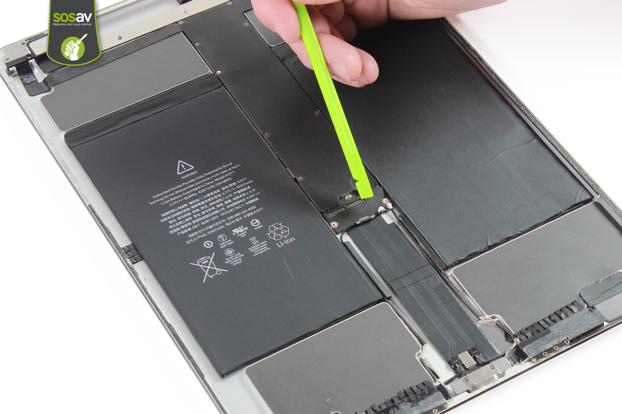

Puis à l'aide de la spatule, débranchez le cable d'antenne relié à la carte mère.
Recommencez sur la 2ème antenne située juste à coté.
Utilisez la pointe de la spatule en nylon pour commencer à décoller l'antenne de droite.
Glissez la pointe de la spatule sous le reste de l'antenne pour la décoller. Répétez cette opération pour l'antenne de gauche.

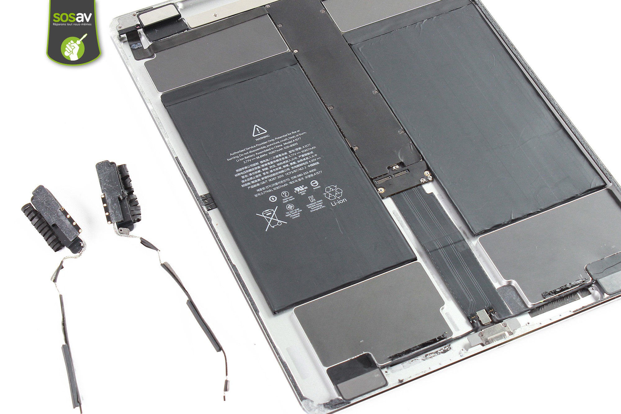

L'antenne WiFi droite de l'iPad Pro est maintenant démontée.Vous pouvez la remplacer si vous rencontrez des problèmes de connexion.
Réproduisez les étapes 15 et 16 afin de décoller l'antenne de gauche.Puis avec la spatule en nylon commencez à retirer le bloc antenne.
Soulevez le bloc antenne grâce à la spatule en nylon.
Les 2 antennes WiFi de l'iPad Pro sont maintenant retirées.En cas de problème de réception WiFi, remplacez les antennes si nécessaires.
