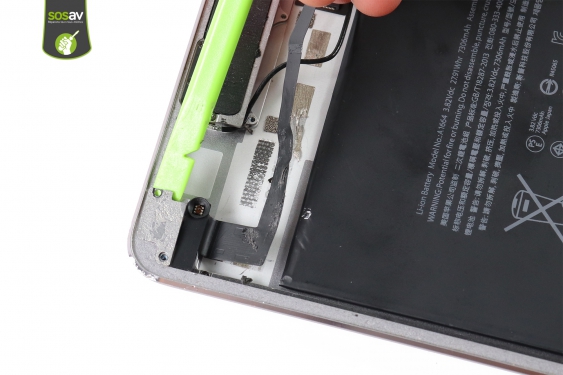

Avec le tournevis cruciforme, dévissez les 5 vis entourées en rouge. (Photo 1)Reprenez le sèche-cheveux pour chauffer quelques secondes le haut-parleur afin de faciliter son retrait.
Décollez-le délicatement du châssis à l'aide de la spatule en nylon.
Le haut-parleur haut est déposé.

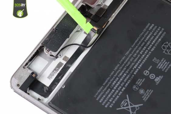

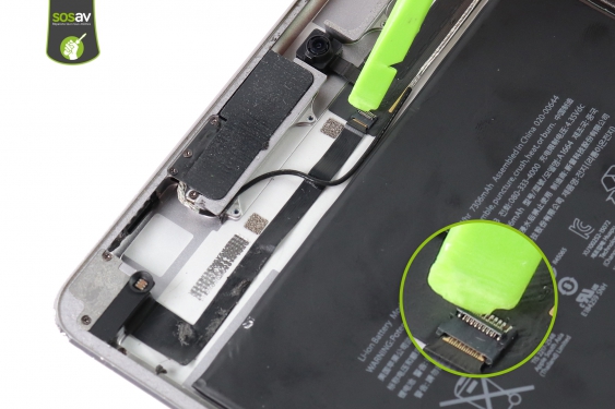

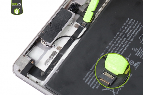

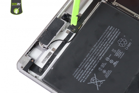

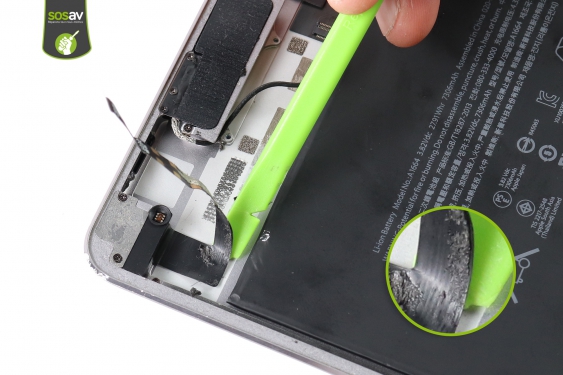

Décollez l'adhésif noir recouvrant le connecteur.Puis déverrouillez le connecteur grâce à la spatule en nylon.

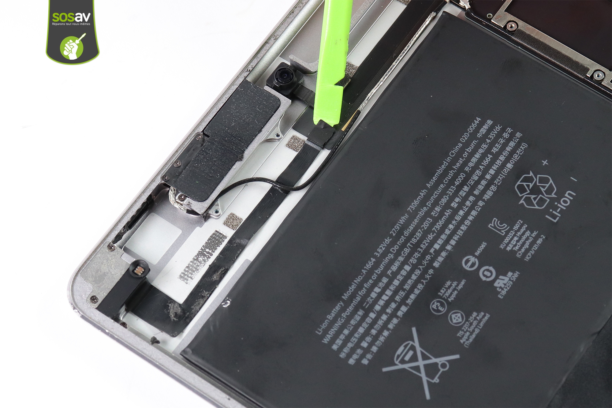

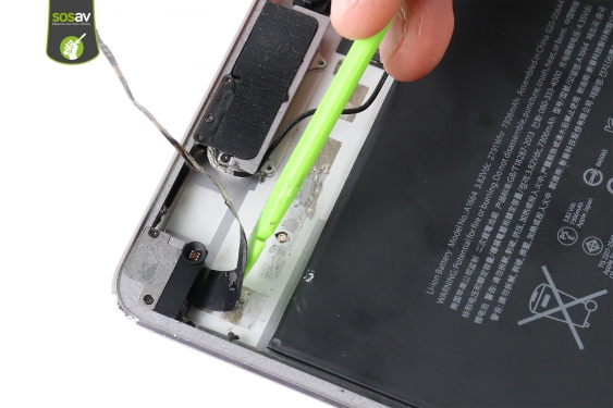

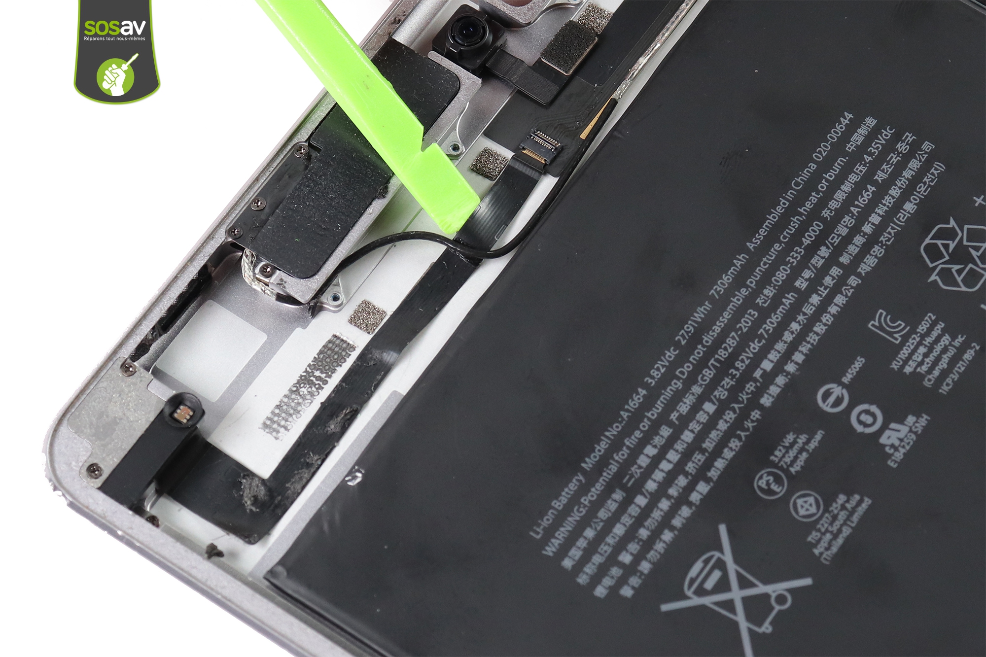

Toujours avec la spatule en nylon, glissez délicatement la nappe hors de son connecteur.Puis décollez l'ensemble de la nappe du châssis.Attention, la nappe est fragile et fermement collée ! Si besoin, chauffez quelques secondes avec le sèche-cheveux pour ramollir la colle.

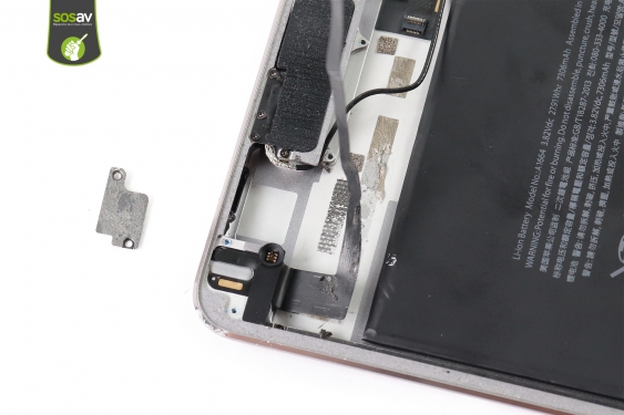

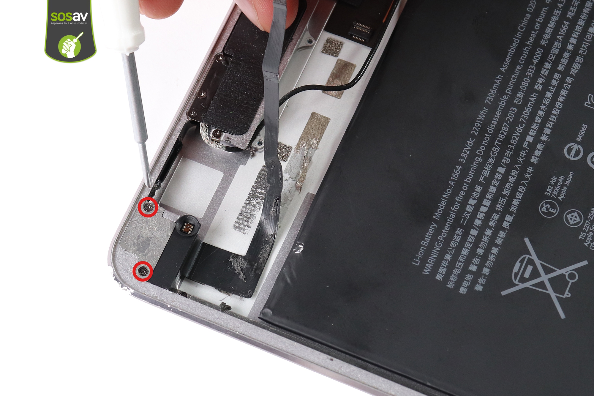

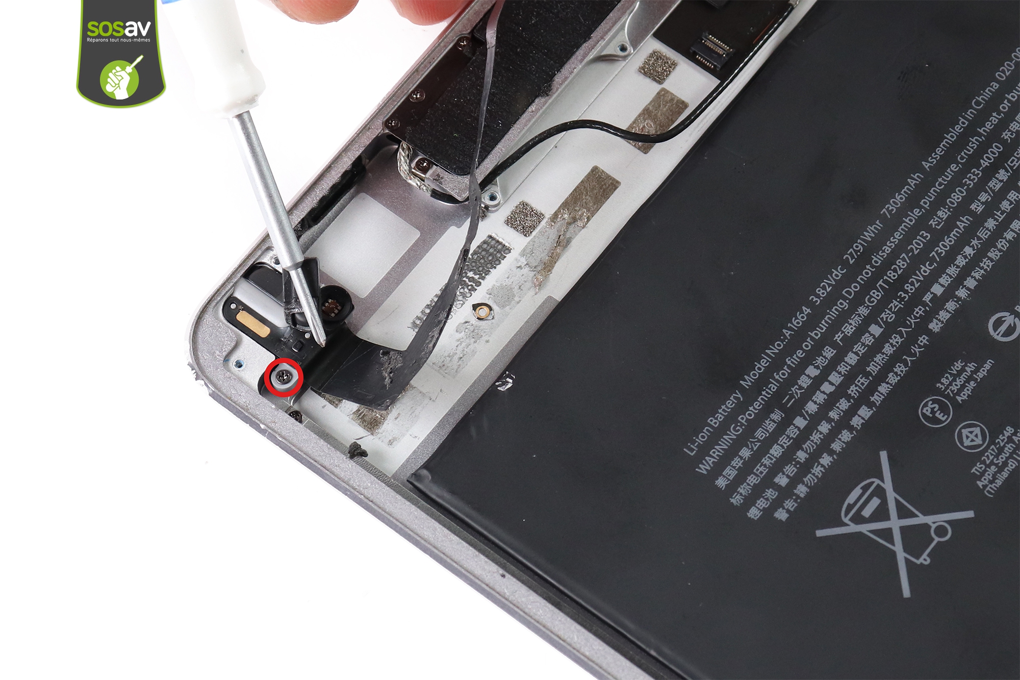

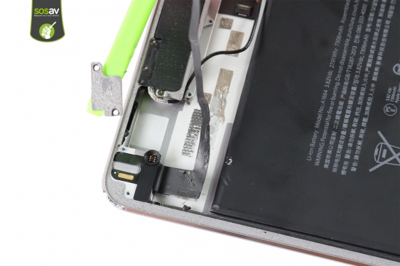

Dévissez les 2 vis cruciformes entourées en rouge. (Photo 1)Retirez ensuite la plaque métal de protection.

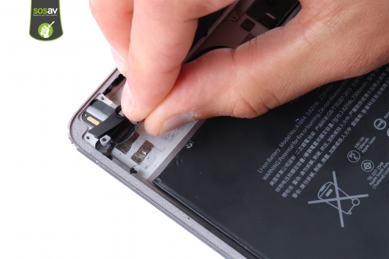

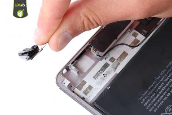

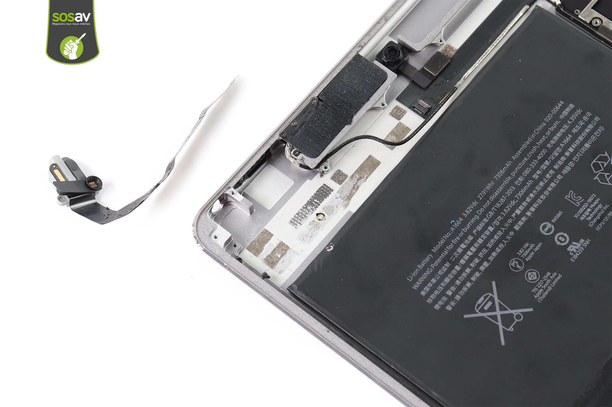

Retirez la dernière vis cruciforme (photo 1) pour libérer et extraire la prise jack.
La prise jack iPad 9,7" (2016) est retirée.Remplacez-la par une nouvelle pièce en suivant ce tuto gratuit.
