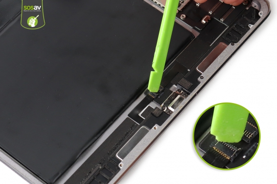

Gardez la spatule en nylon en main pour débranchez les deux connecteurs des antennes WiFi gauche et droite.

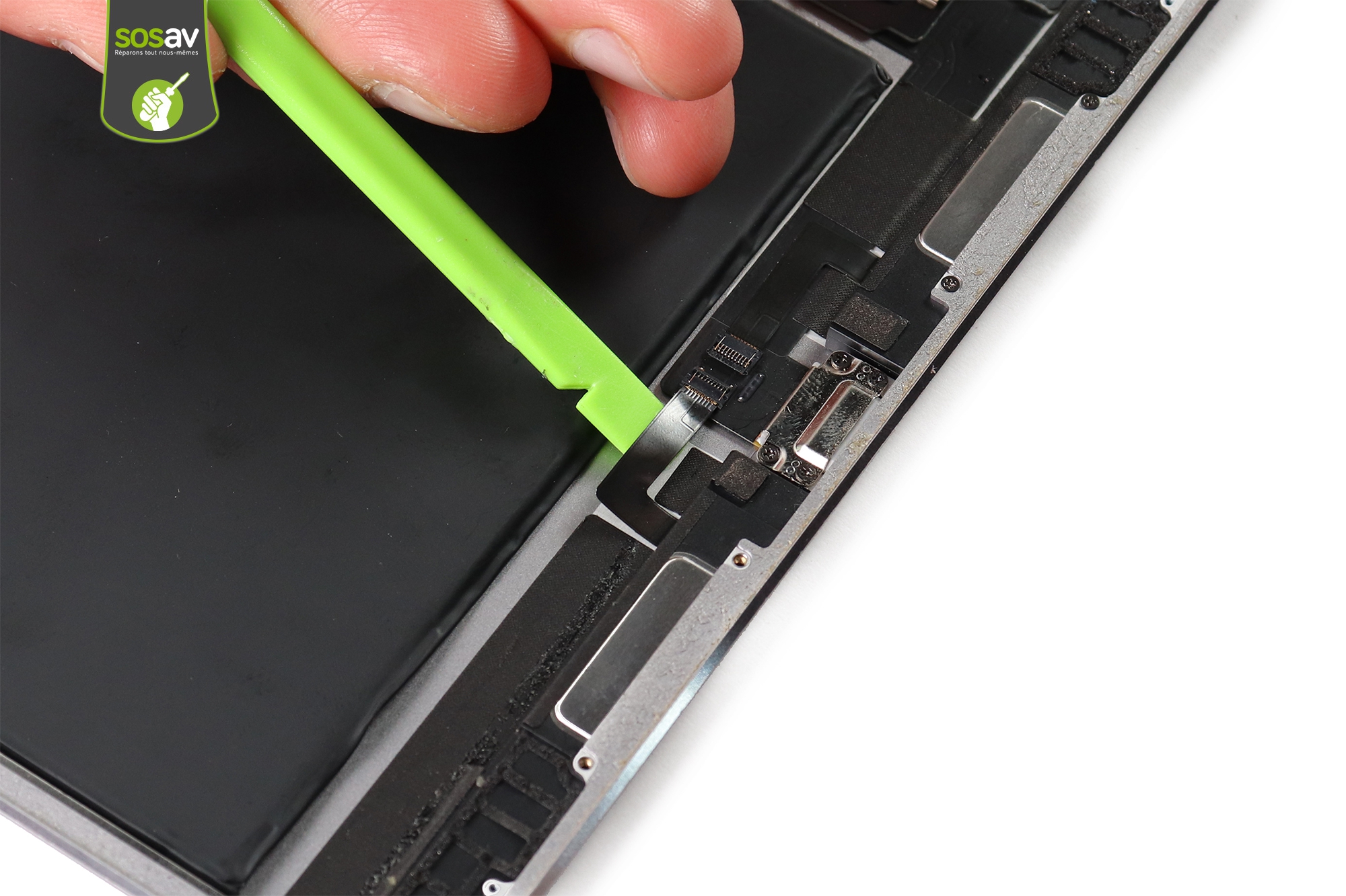

Commencez à décoller les deux câbles d'antennes.Dévissez les 3 vis cruciformes (Photo 2).Puis décollez la première partie de l'antenne WiFi.
Décollez l'autre partie de la nappe WiFi.Vous pouvez l'extraire du châssis.
L'antenne WiFi est déposée.

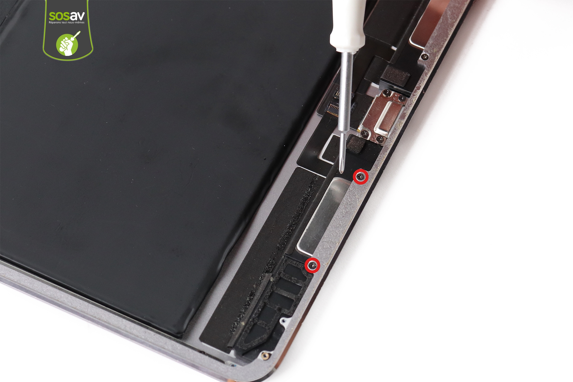

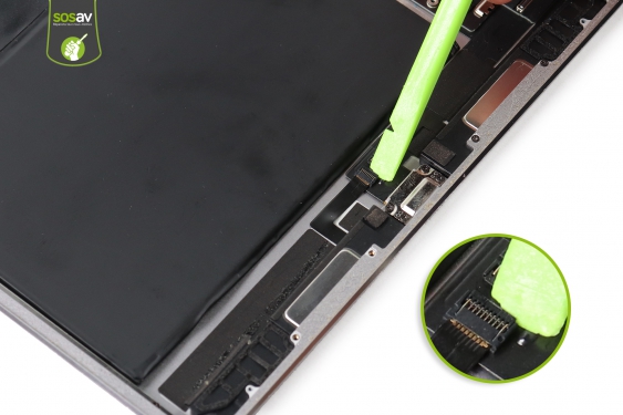

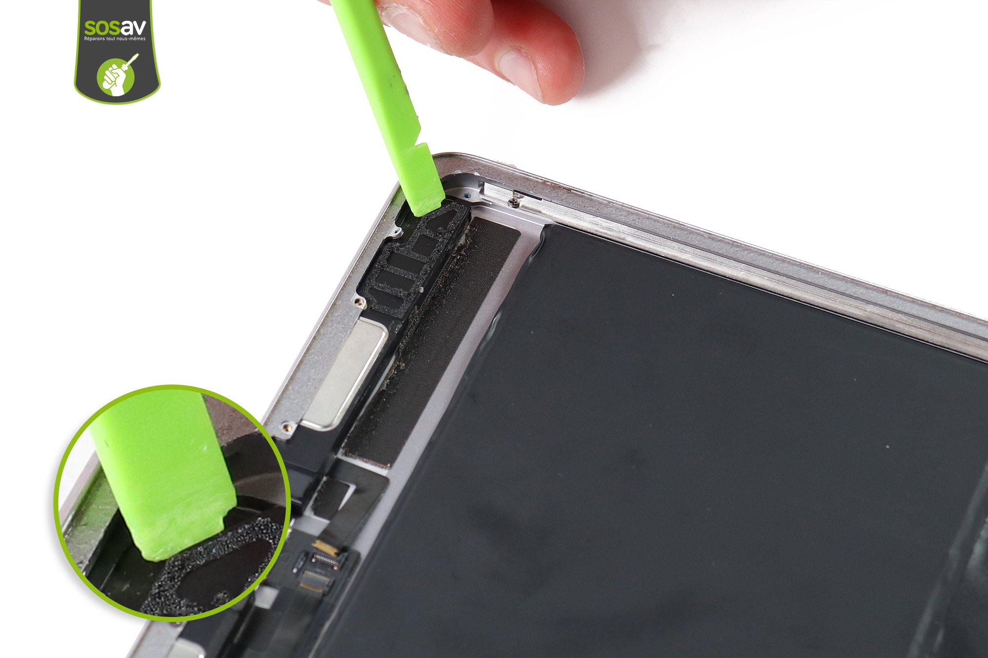

Dévissez ensuite les 2 vis cruciformes entourées en rouge. (Photo 1)Puis déverrouillez le connecteur du haut-parleur gauche.

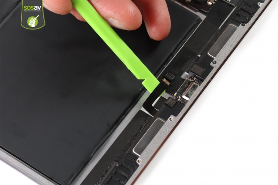

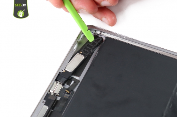

Décolez doucement la nappe du haut-parleur.

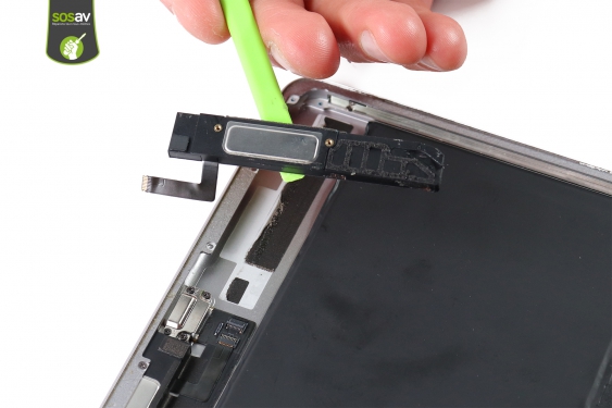

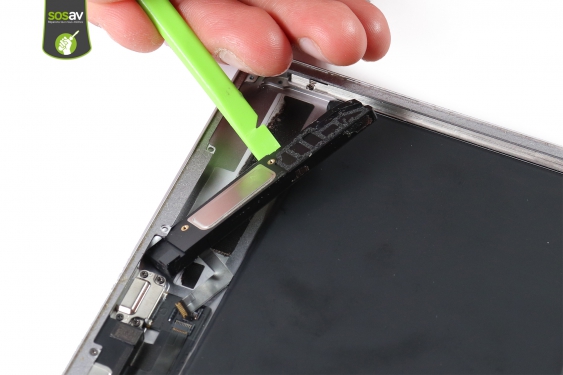

A présent, faites doucement glisser le haut-parleur gauche grâce avec la spatule en nylon afin de le déloger..

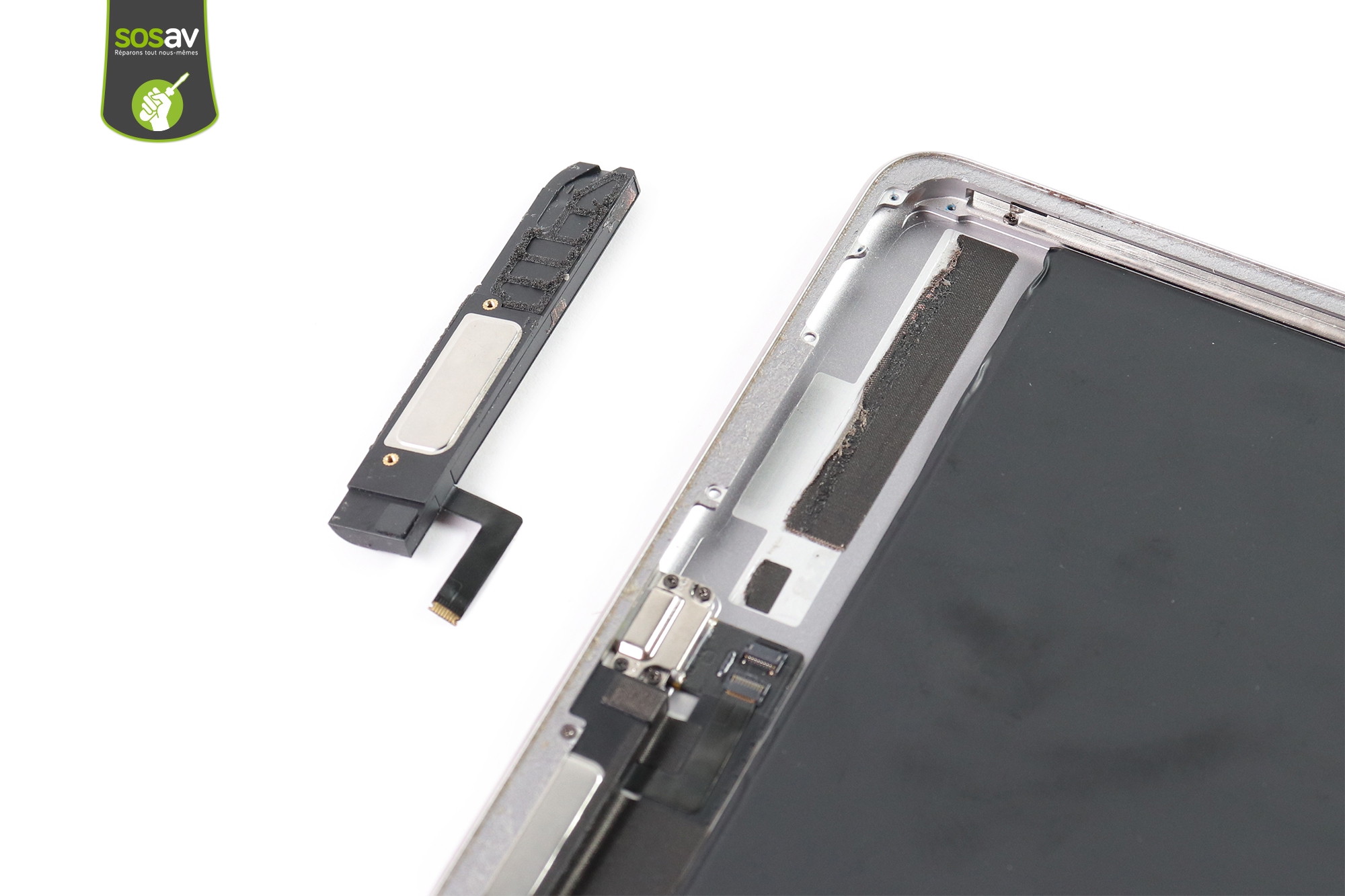

Le haut-parleur gauche iPad Pro 9,7" (2016) est démonté.En cas de problème de son, suivez ce guide gratuit pour le remplacer !
