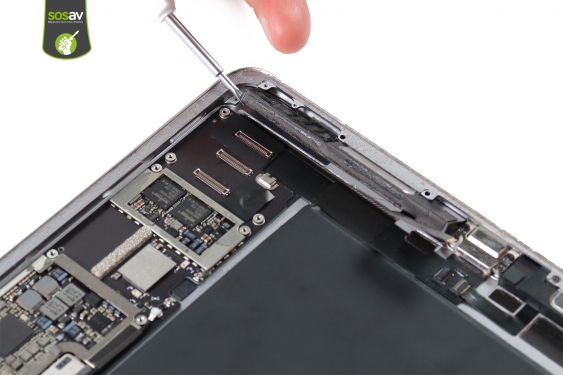

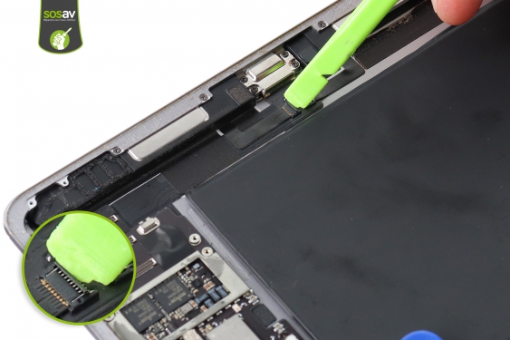

Dévissez les 11 vis cruciformes retenant le cache qui protège la carte mère. (Photo 1)Puis, avec la spatule en nylon, déclipsez le cache en commençant par le bas.
Le cache est maintenant déclipsé.
Dévissez la vis cruciforme entourée en rouge. (Photo 1)Puis coincez un médiator entre le connecteur de la batterie et la carte mère afin d'empêcher le contact.Cela permet d'effectuer votre réparation iPad sans risque de courts-circuits !
Retirez les 3 vis cruciformes entourées en rouge. (Photo 1)Ôtez la plaque métallique à l'aide de la pince.
Les nappes sont désormais accessibles.Gardez la spatule en nylon en main pour déverrouiller la nappe de l'écran.

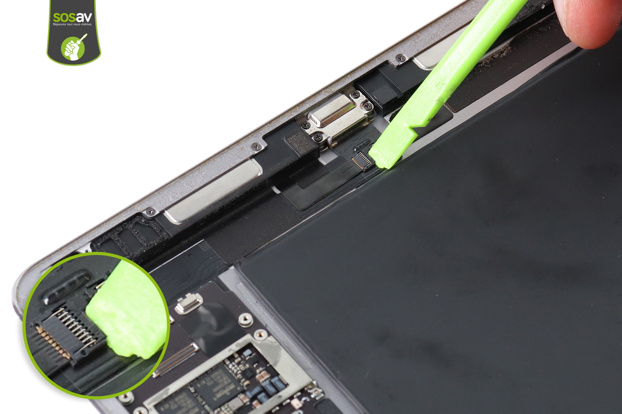

Gardez la spatule en nylon en main pour débranchez les deux connecteurs des antennes WiFi gauche et droite.

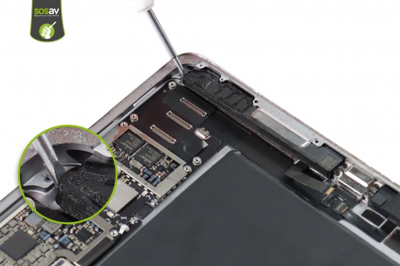

Commencez à décoller les deux câbles d'antennes.Dévissez les 3 vis cruciformes (Photo 2).Puis décollez la première partie de l'antenne WiFi.
Décollez l'autre partie de la nappe WiFi.Vous pouvez l'extraire du châssis.
L'antenne WiFi est déposée.

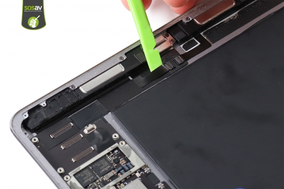

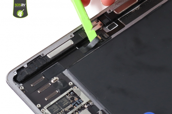

Conservez la spatule en main pour sortir doucement la nappe du haut-parleur droit de son connecteur.Décollez-la légèrement du châssis.

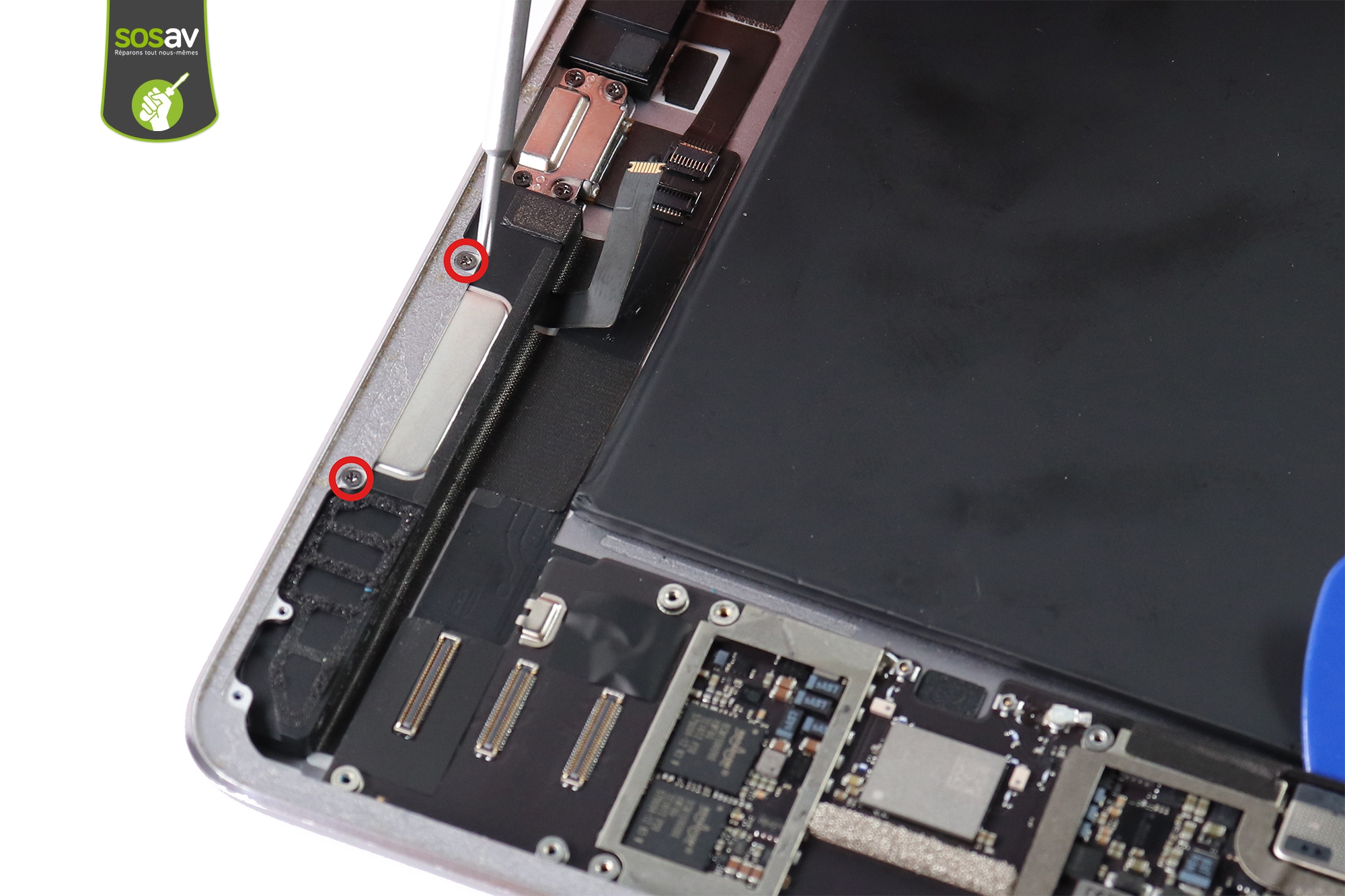

Dévissez les 2 vis cruciformes entourées en rouge. (Photo 1)Basculez le haut-parleur droit pour le glisser hors de son emplacement.

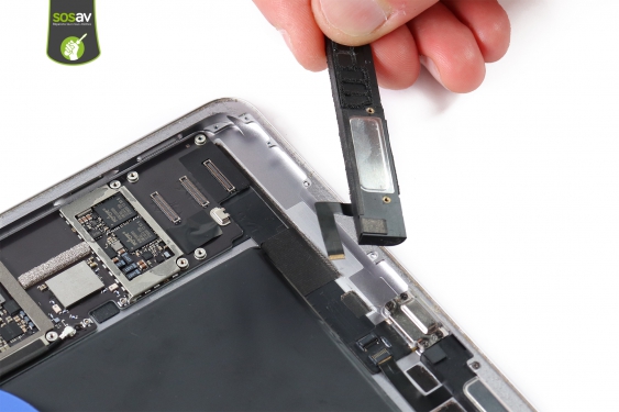

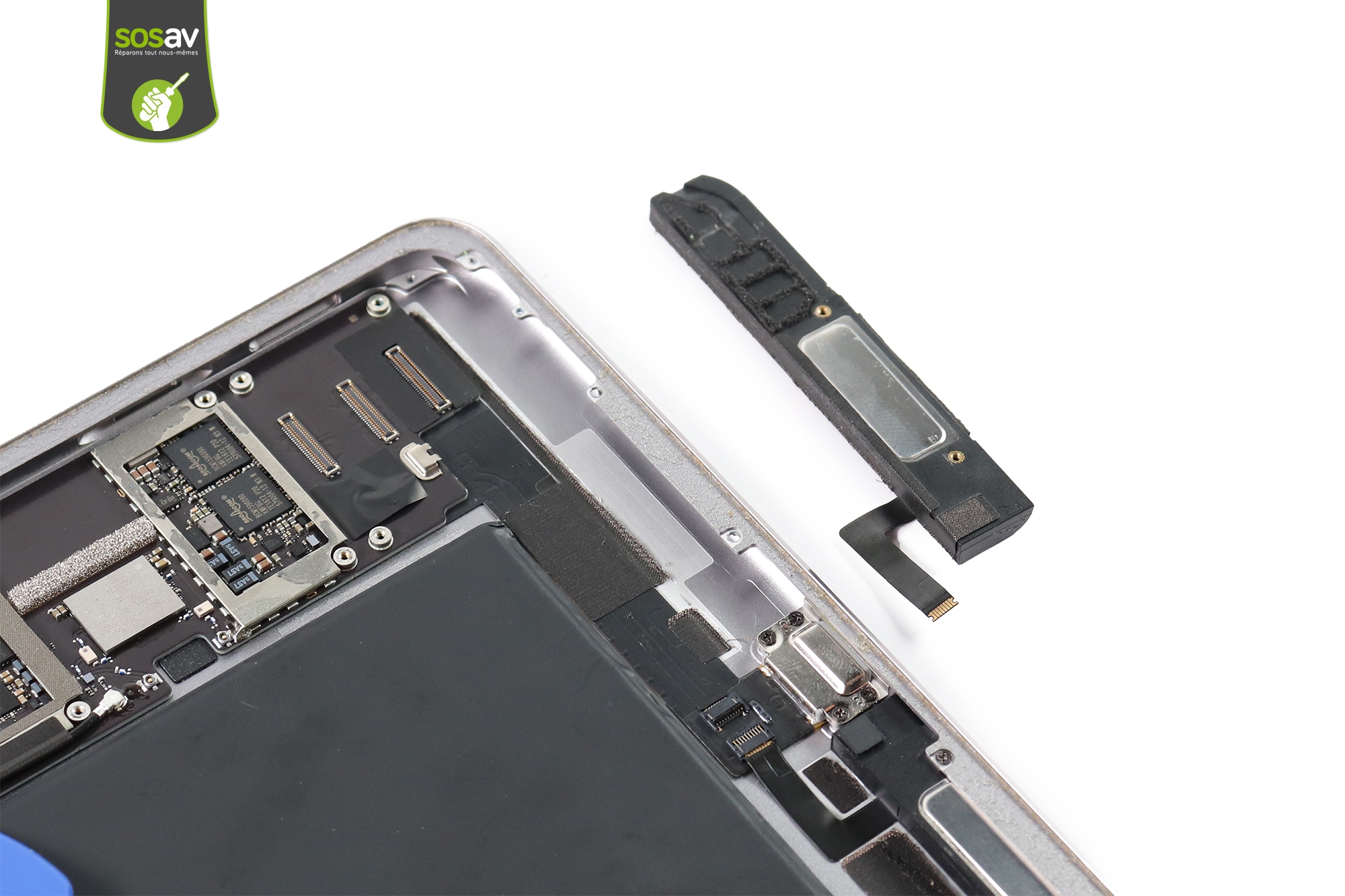

Le haut-parleur droit iPad Pro 9,7" (2016) est déposé.Suivez ce tuto gratuit afin de le remplacer si besoin.
Pour remonter votre iPad Pro 9,7" (2016) suivez ce guide en sens inverse.
