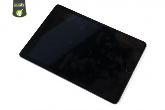

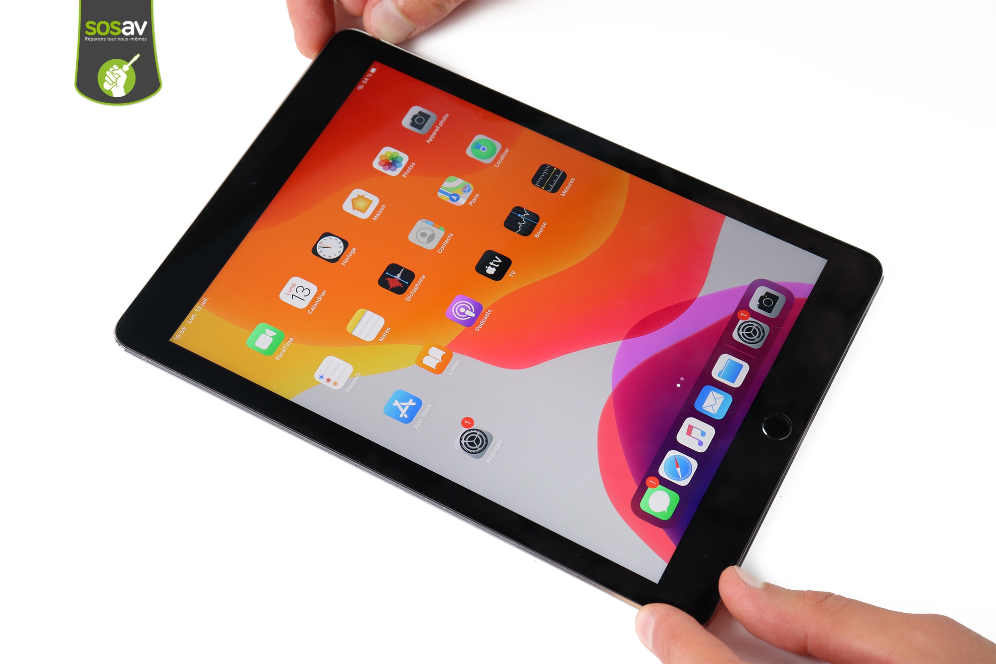

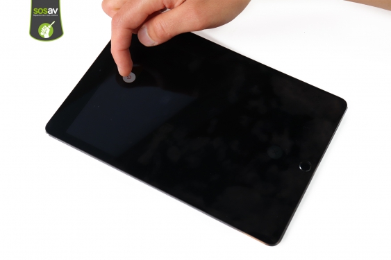

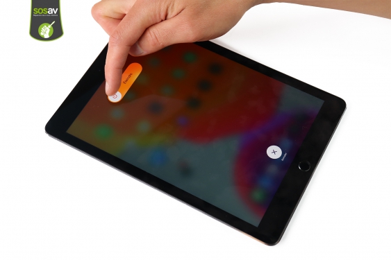

Avant de changer votre bouton home ou écran iPad Pro 9,7" (2016), veuillez éteindre la tablette, pour des raisons évidentes de sécurité.Appuyez quelques secondes sur le bouton On/Off situé sur la tranche supérieure.Puis validez par "éteindre".

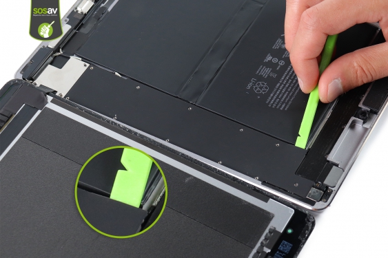

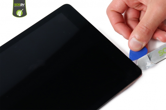

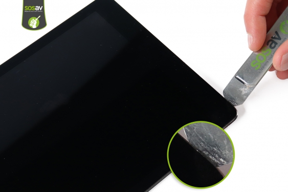

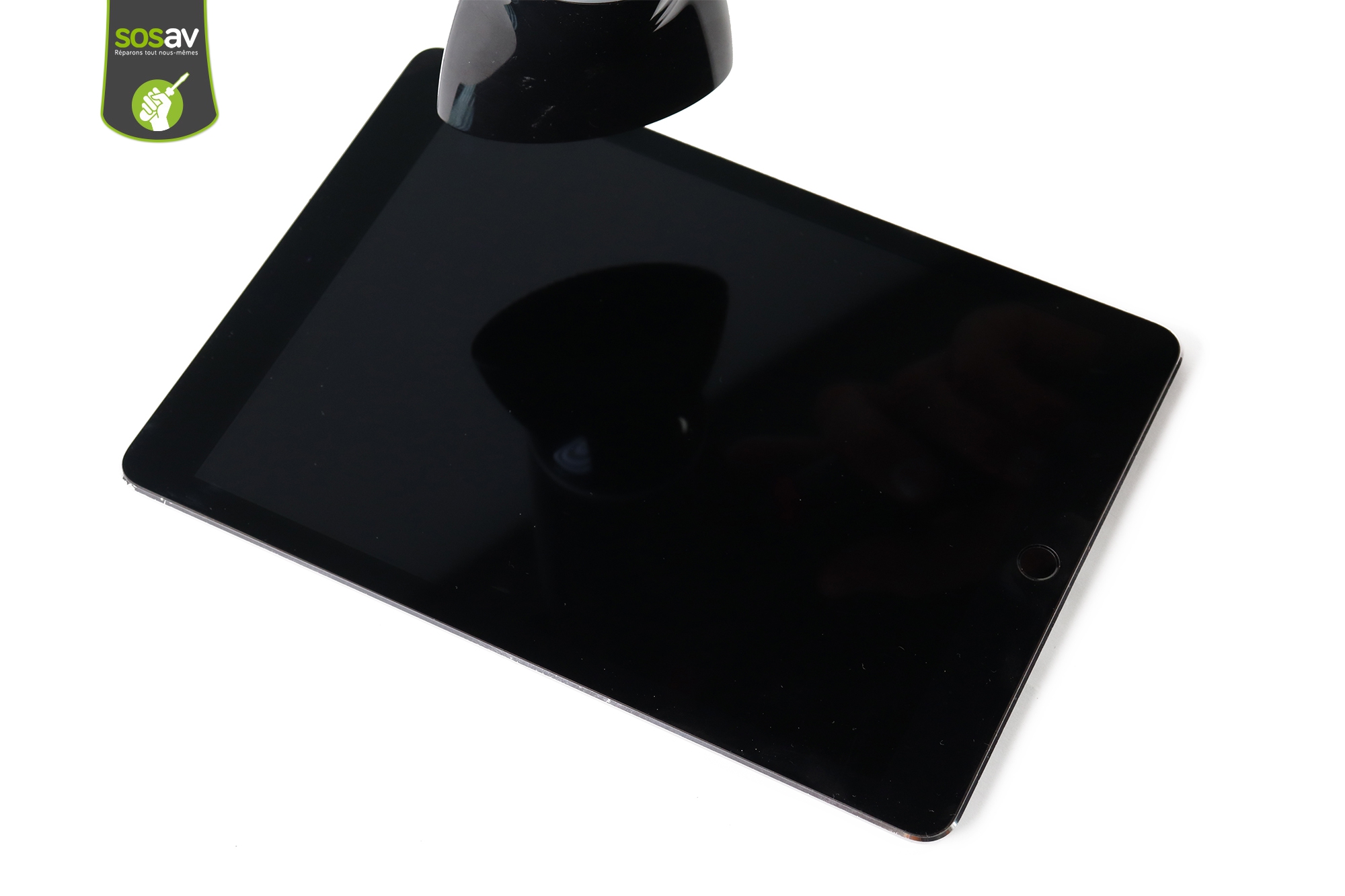

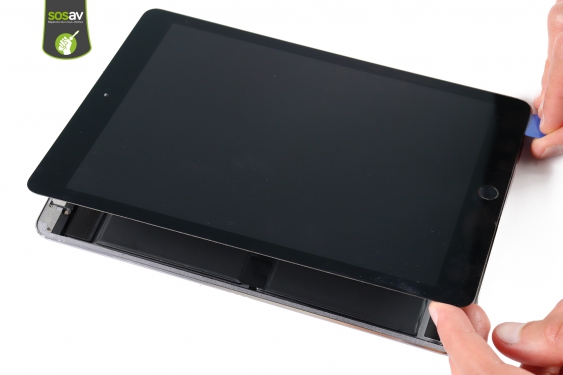

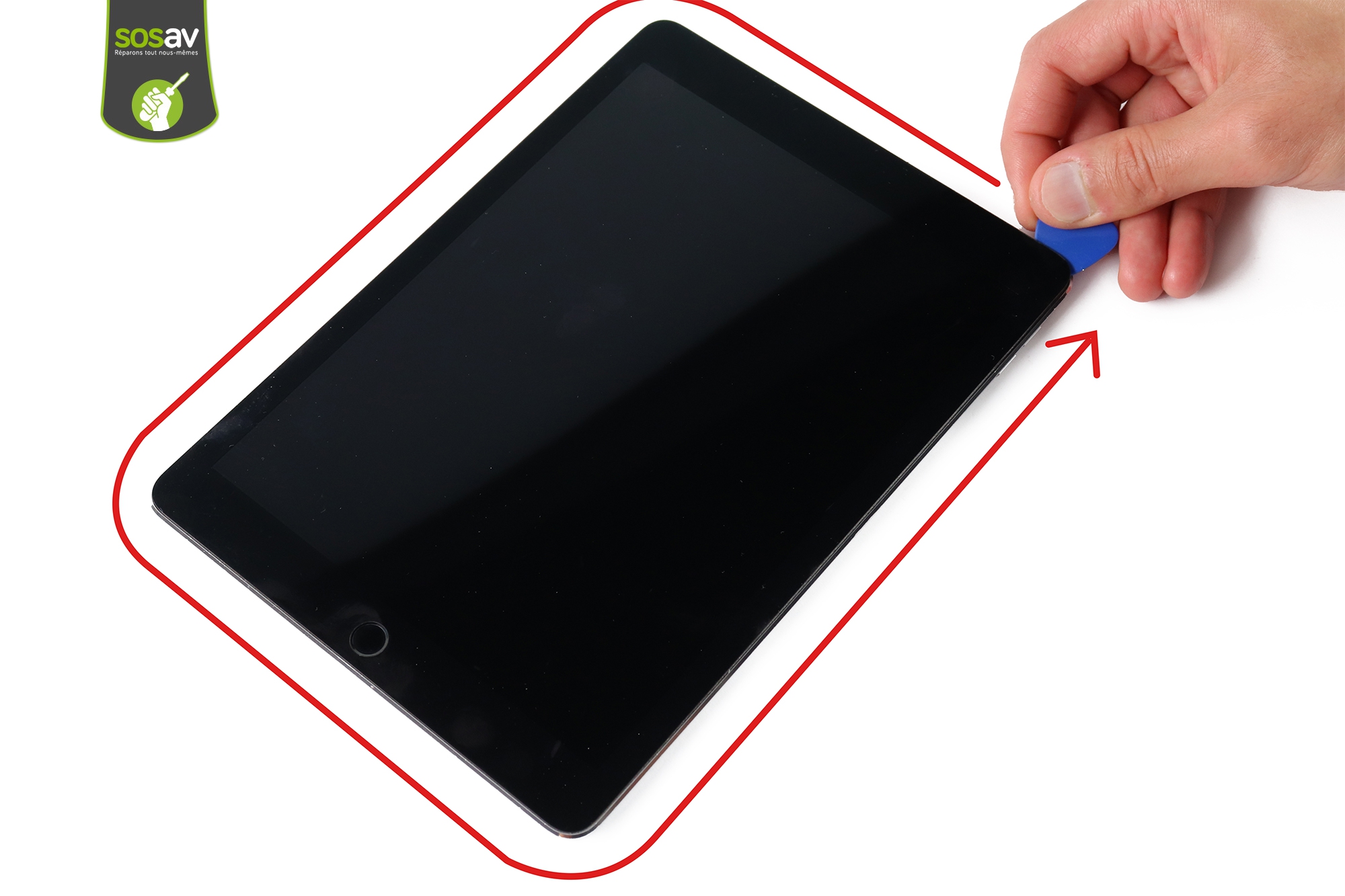

Chauffez 2 à 3 minutes la face avec votre sèche-cheveux pour ramollir la colle qui la maintieint.Introduisez ensuite la spatule iSesamo pour créer une ouverture dans un coin.Puis prenez le relais avec un médiator, plus doux pour la suite des opérations !

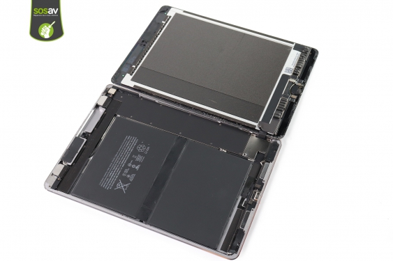

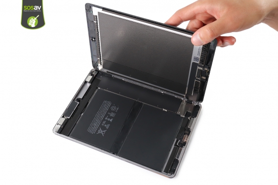

Faites glisser le médiator sur tout le pourtour.Attention, l'écran est fragile et fermément collé. N'hésitez pas à chauffer de nouveau si une résistance se fait sentir !Ouvrez doucement l'écran à la manière d'un livre.Ne le séparez pas encore, il est toujours retenu par ses nappes !

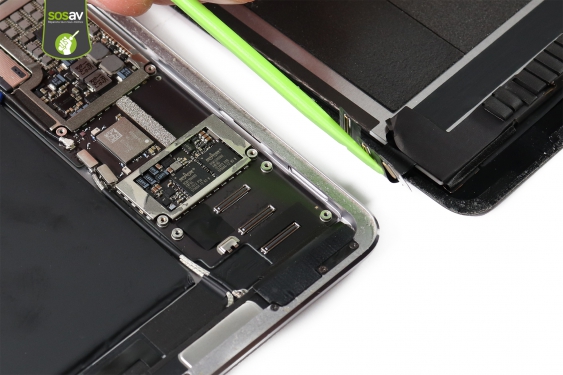

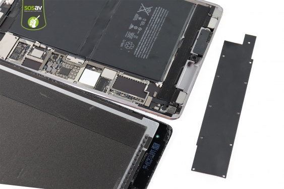

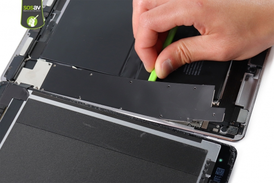

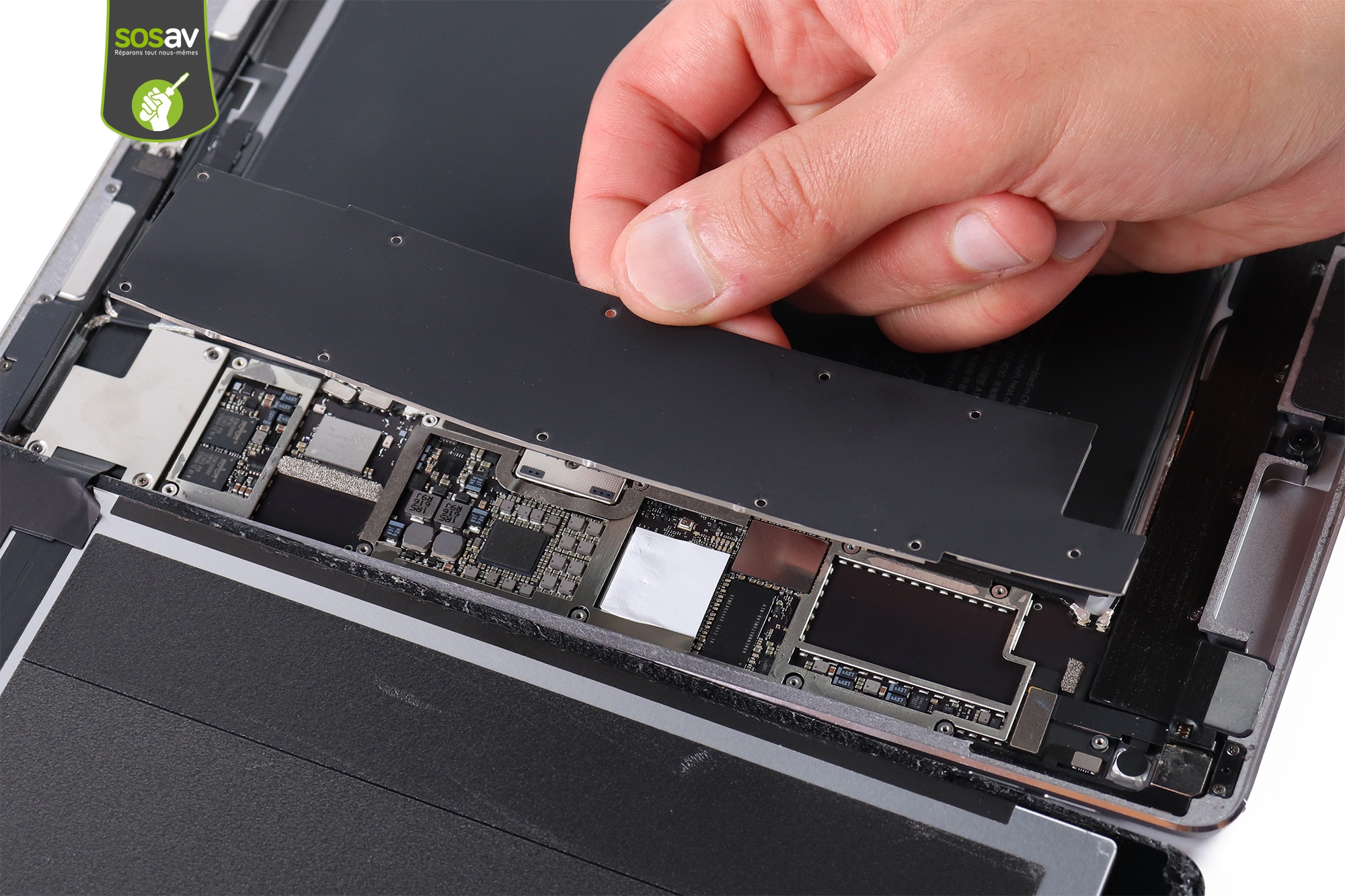

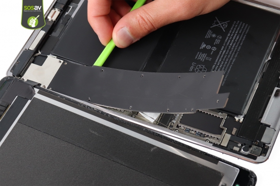

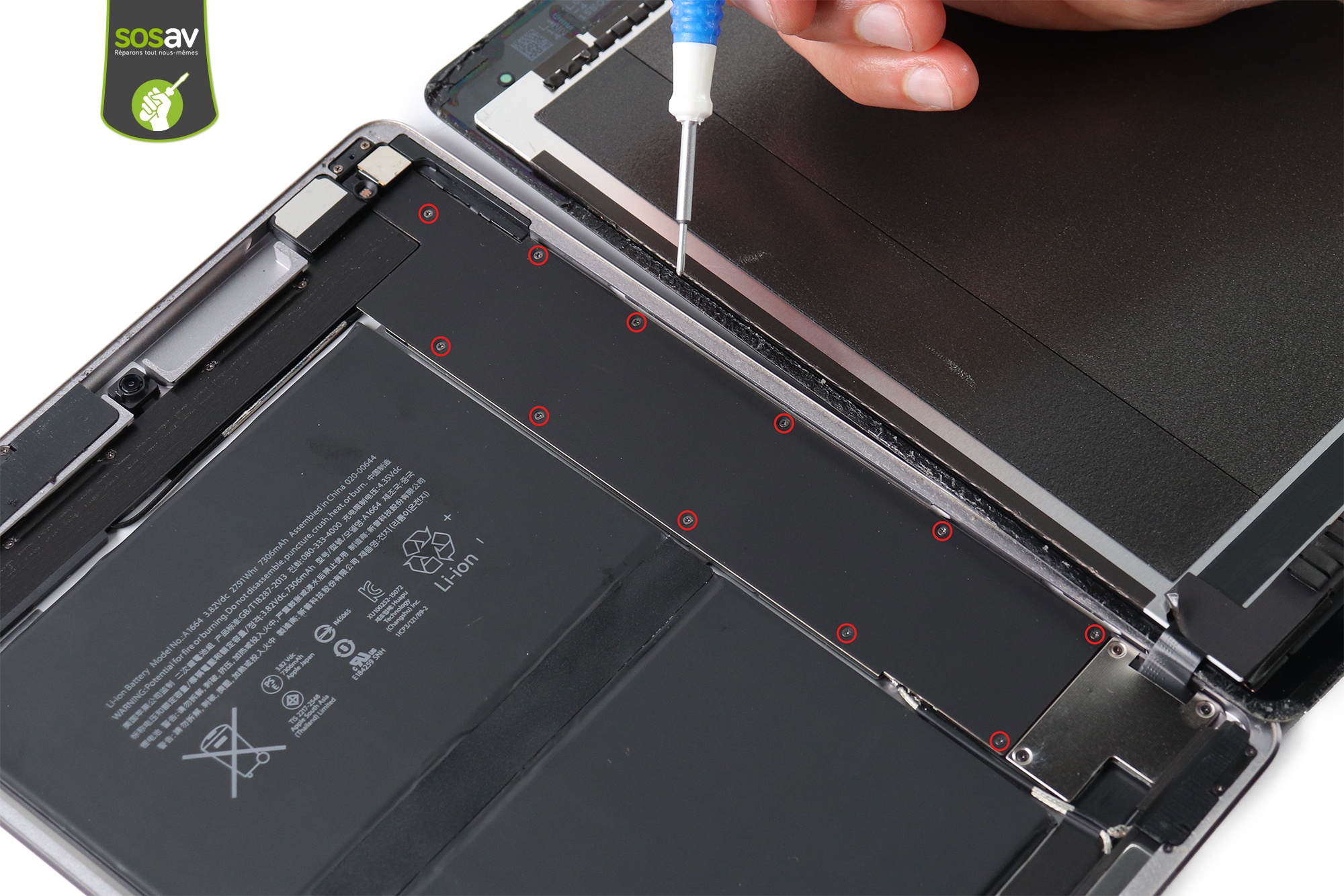

Dévissez les 11 vis cruciformes retenant le cache qui protège la carte mère. (Photo 1)Puis, avec la spatule en nylon, déclipsez le cache en commençant par le bas.
Le cache est maintenant déclipsé.

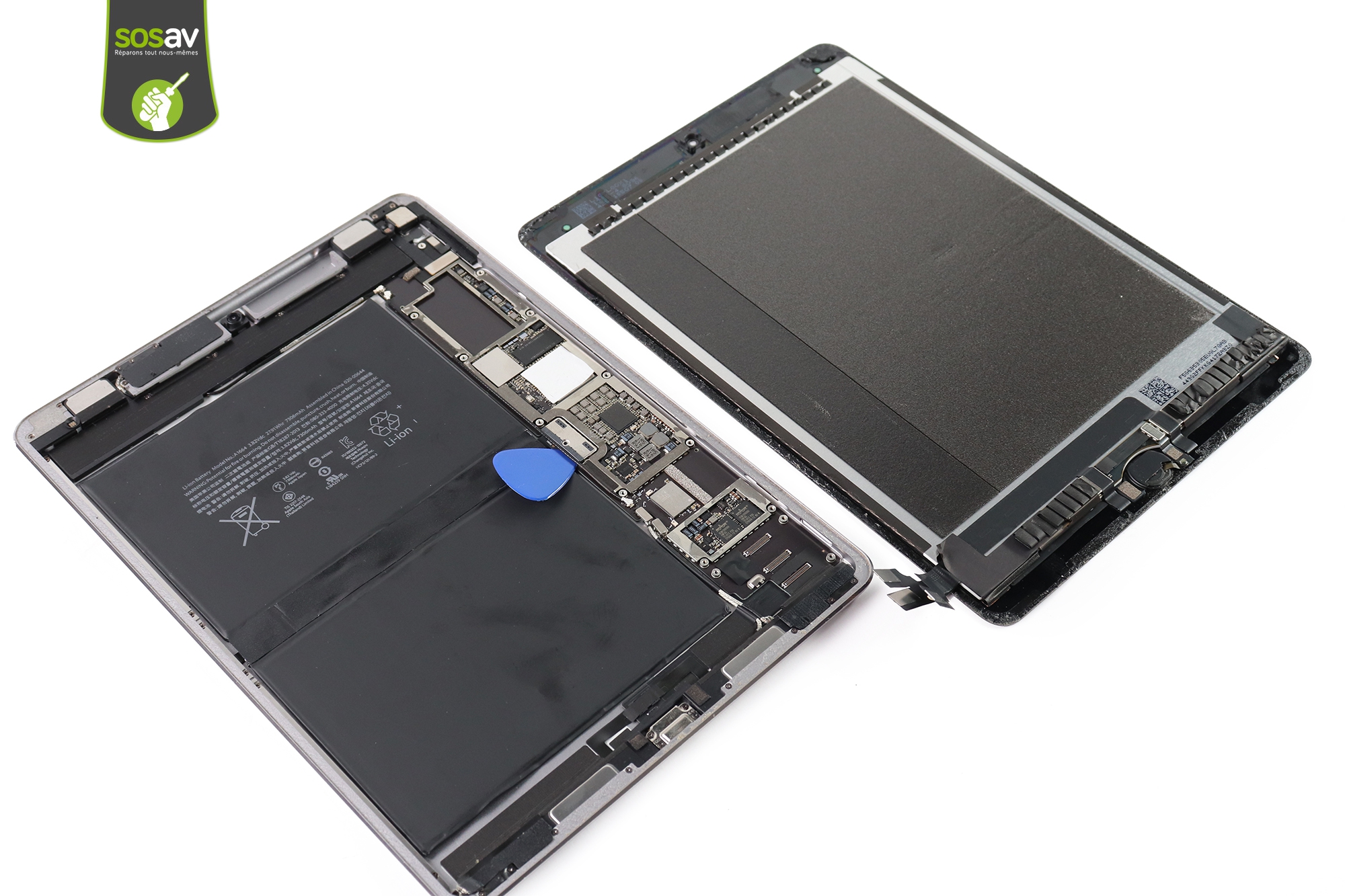

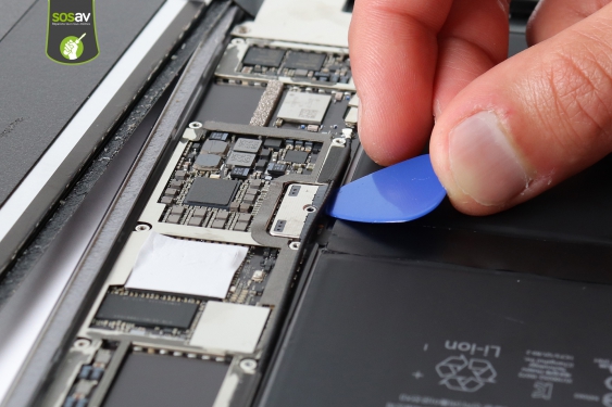

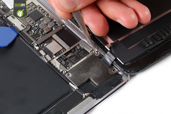

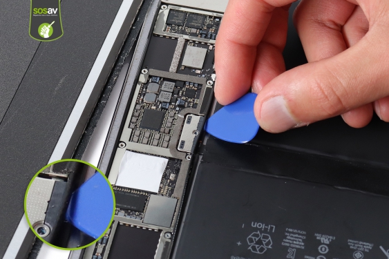

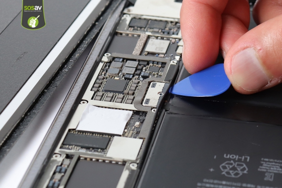

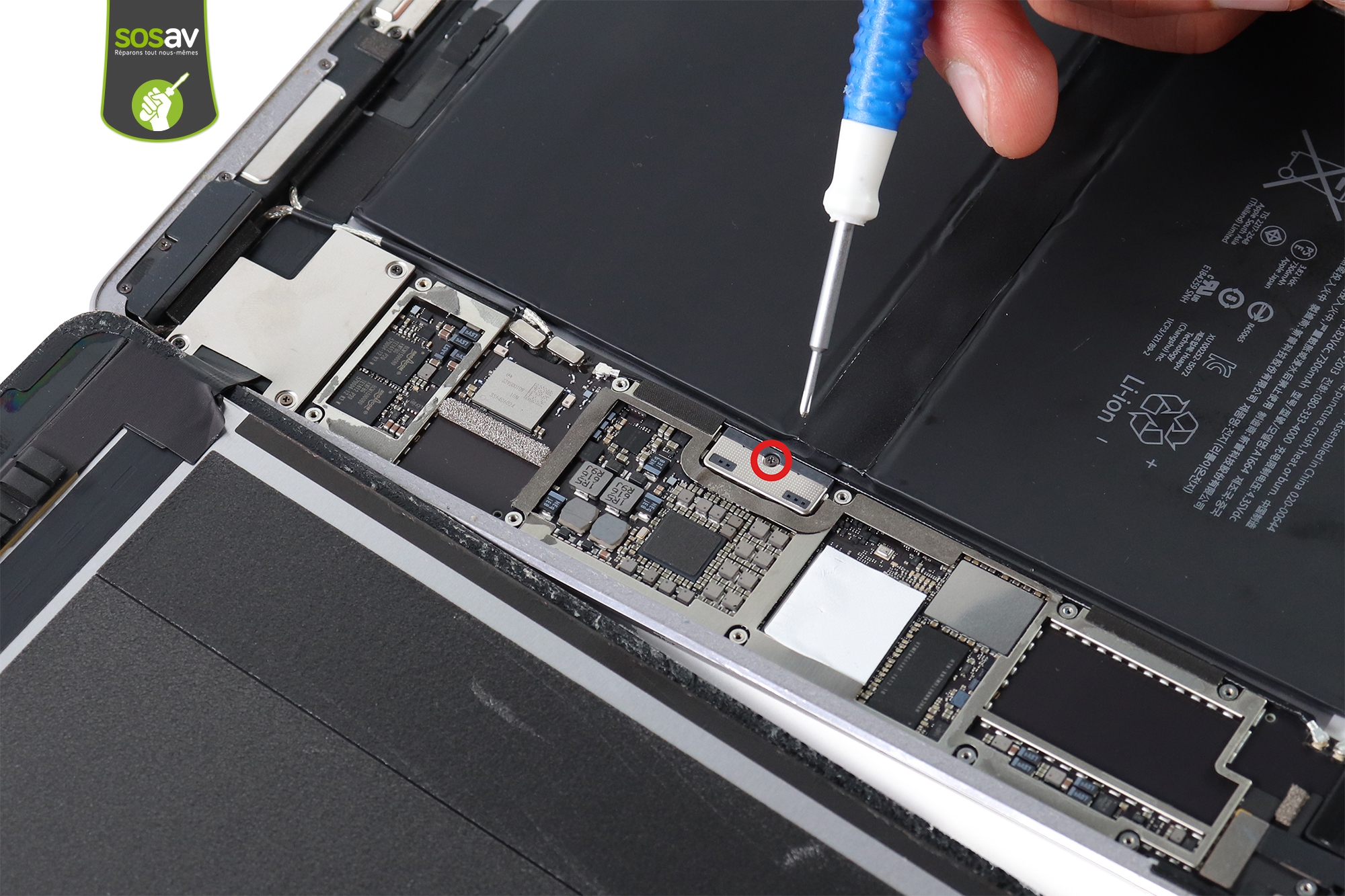

Dévissez la vis cruciforme entourée en rouge. (Photo 1)Puis coincez un médiator entre le connecteur de la batterie et la carte mère afin d'empêcher le contact.Cela permet d'effectuer votre réparation iPad sans risque de courts-circuits !

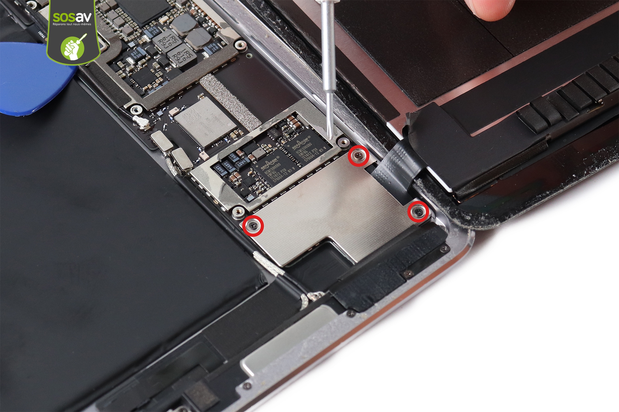

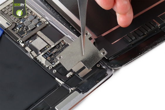

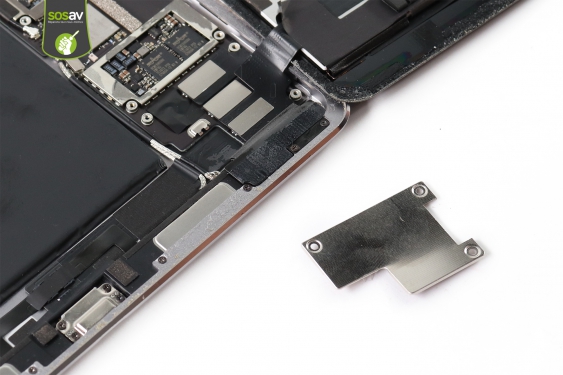

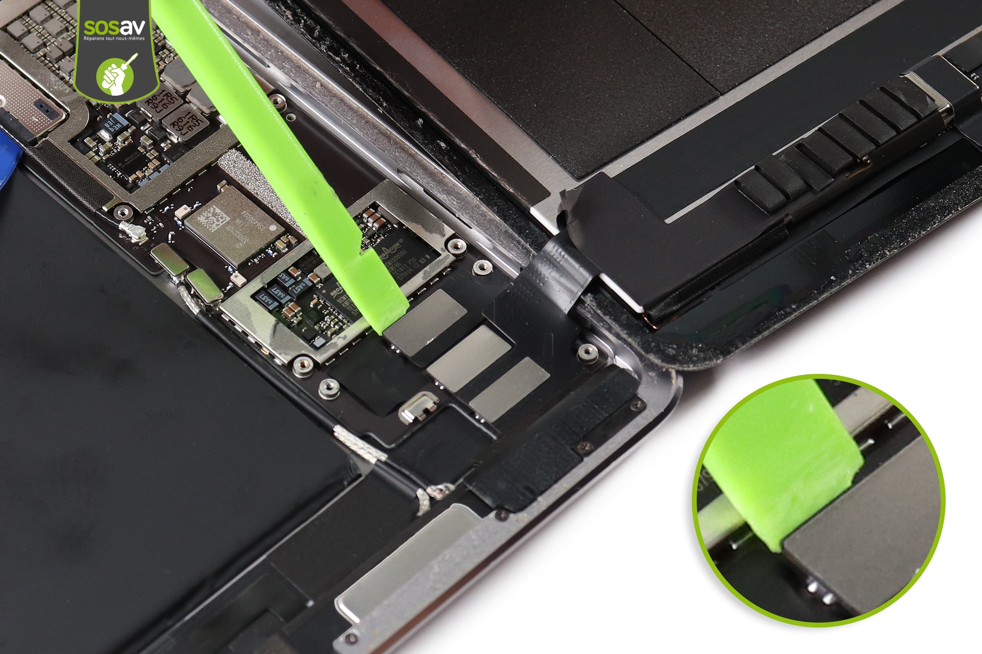

Retirez les 3 vis cruciformes entourées en rouge. (Photo 1)Ôtez la plaque métallique à l'aide de la pince.

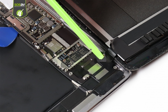

Les nappes sont désormais accessibles.Gardez la spatule en nylon en main pour déverrouiller la nappe de l'écran.

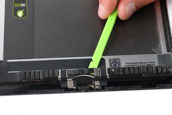

L'écran iPad Pro 9,7" (2016) est séparé !Il ne reste plus qu'à démonter le bouton home afin de préserver Touch ID sur votre nouvel écran.

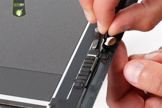

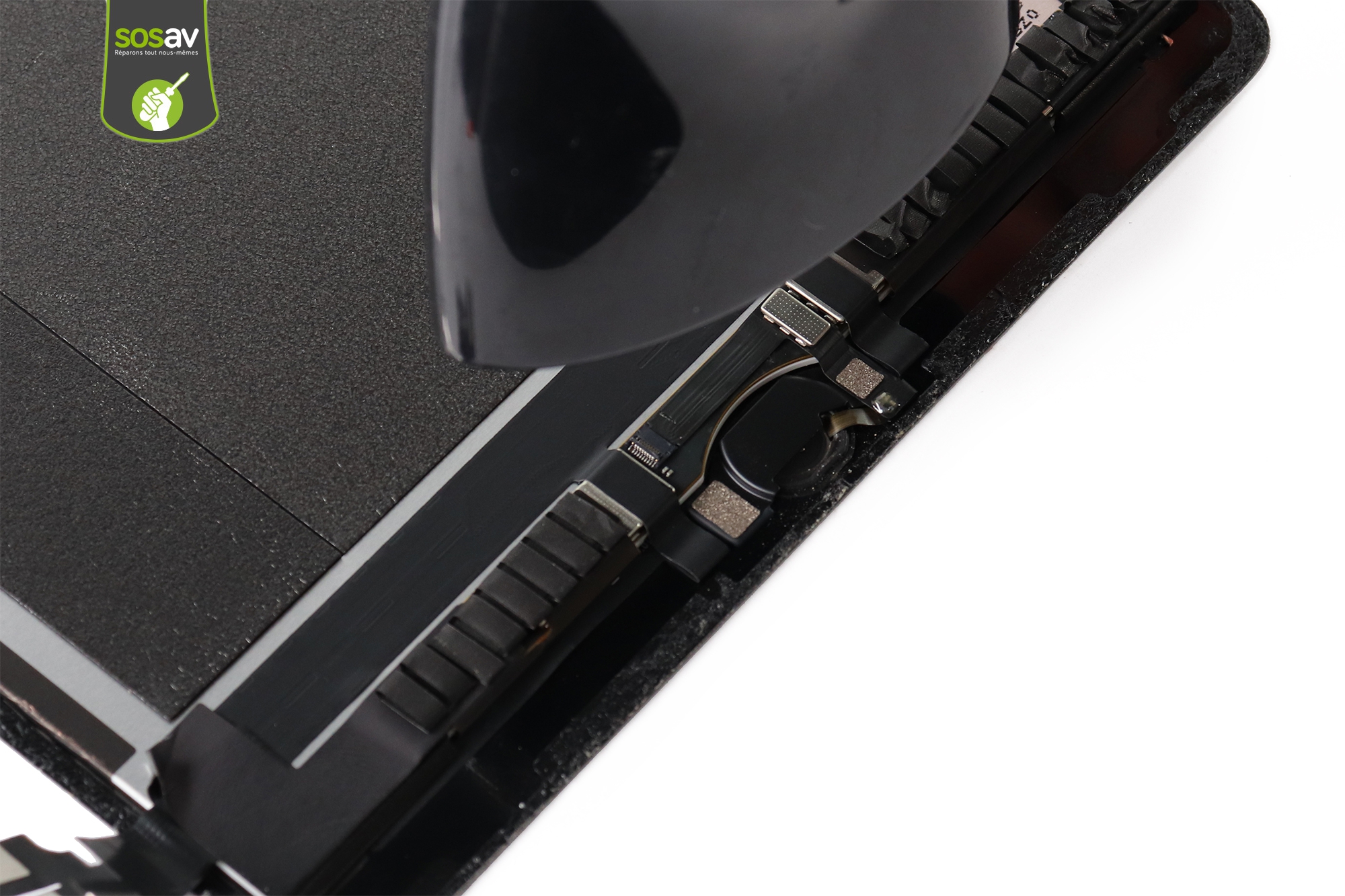

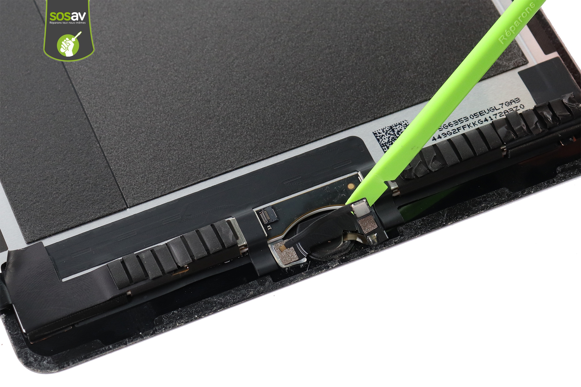

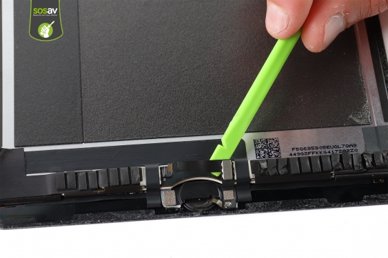

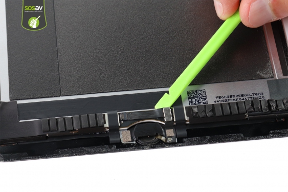

Chauffez une trentaine de secondes la nappe du bouton home pour faciliter son retrait.Avec la spatule en nylon, tirez doucement la nappe hors de son connecteur.

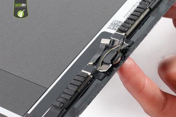

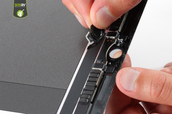

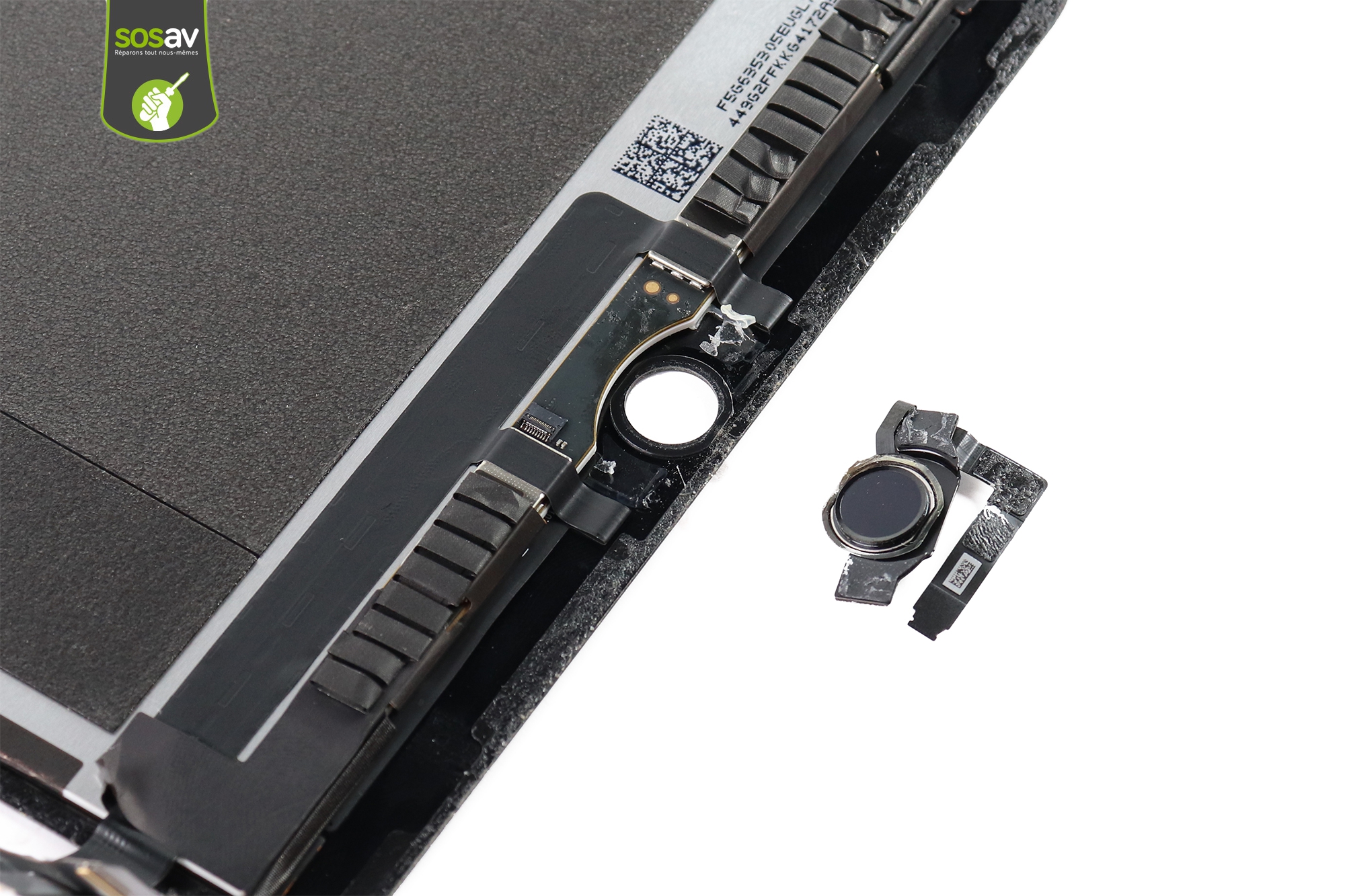

Continuez de décoller l'ensemble de la nappe.Puis poussez le bouton home afin de l'extraire.
Le bouton home iPad Pro 9,7" (2016) est séparé et l'écran totalemen démonté.Remplacez-les par de nouvelles pièces si besoin en suivant ce tuto gratuit !
