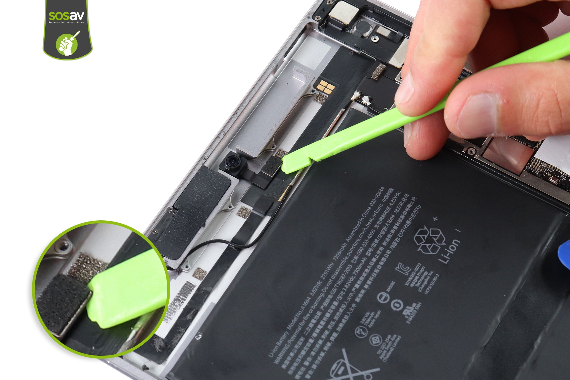

Avec le tournevis cruciforme, dévissez les 5 vis entourées en rouge. (Photo 1)Reprenez le sèche-cheveux pour chauffer quelques secondes le haut-parleur afin de faciliter son retrait.
Décollez-le délicatement du châssis à l'aide de la spatule en nylon.
Le haut-parleur haut est déposé.

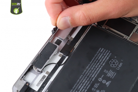

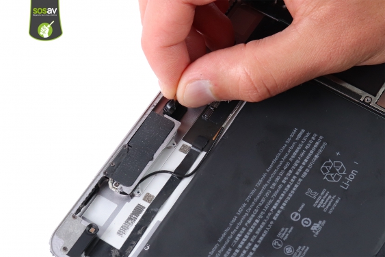

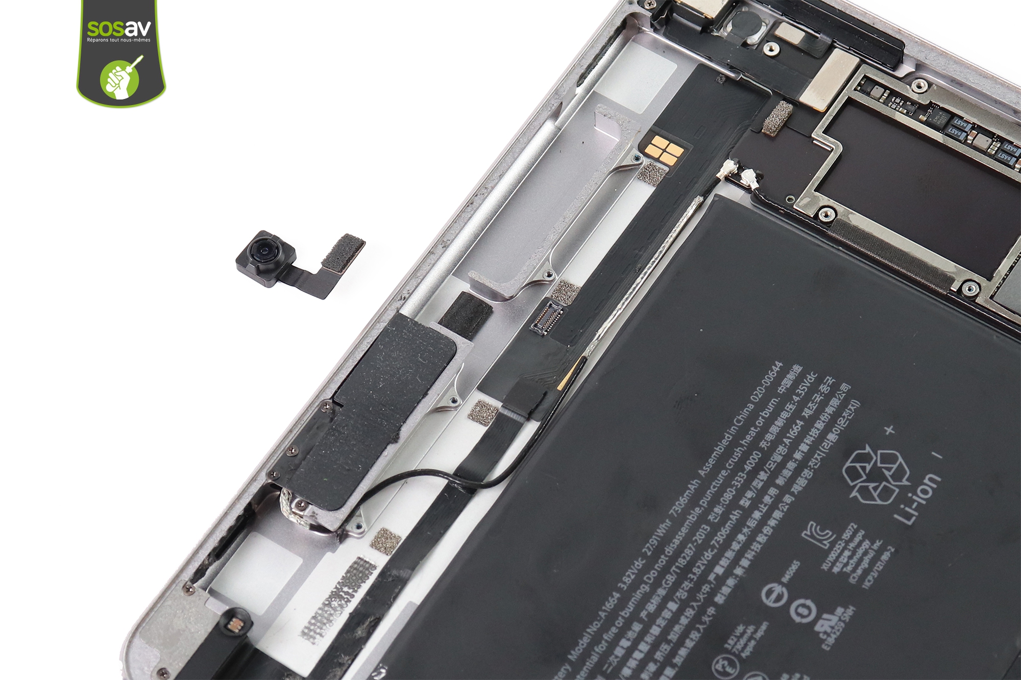

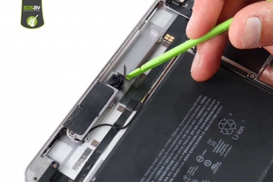

Déconnectez la nappe de la caméra avant.Puis retirez-la !
La caméra avant iPad Pro 9,7" (2016) est déposée.En cas de selfies flous, changez-la grâce à ce tuto gratuit !
