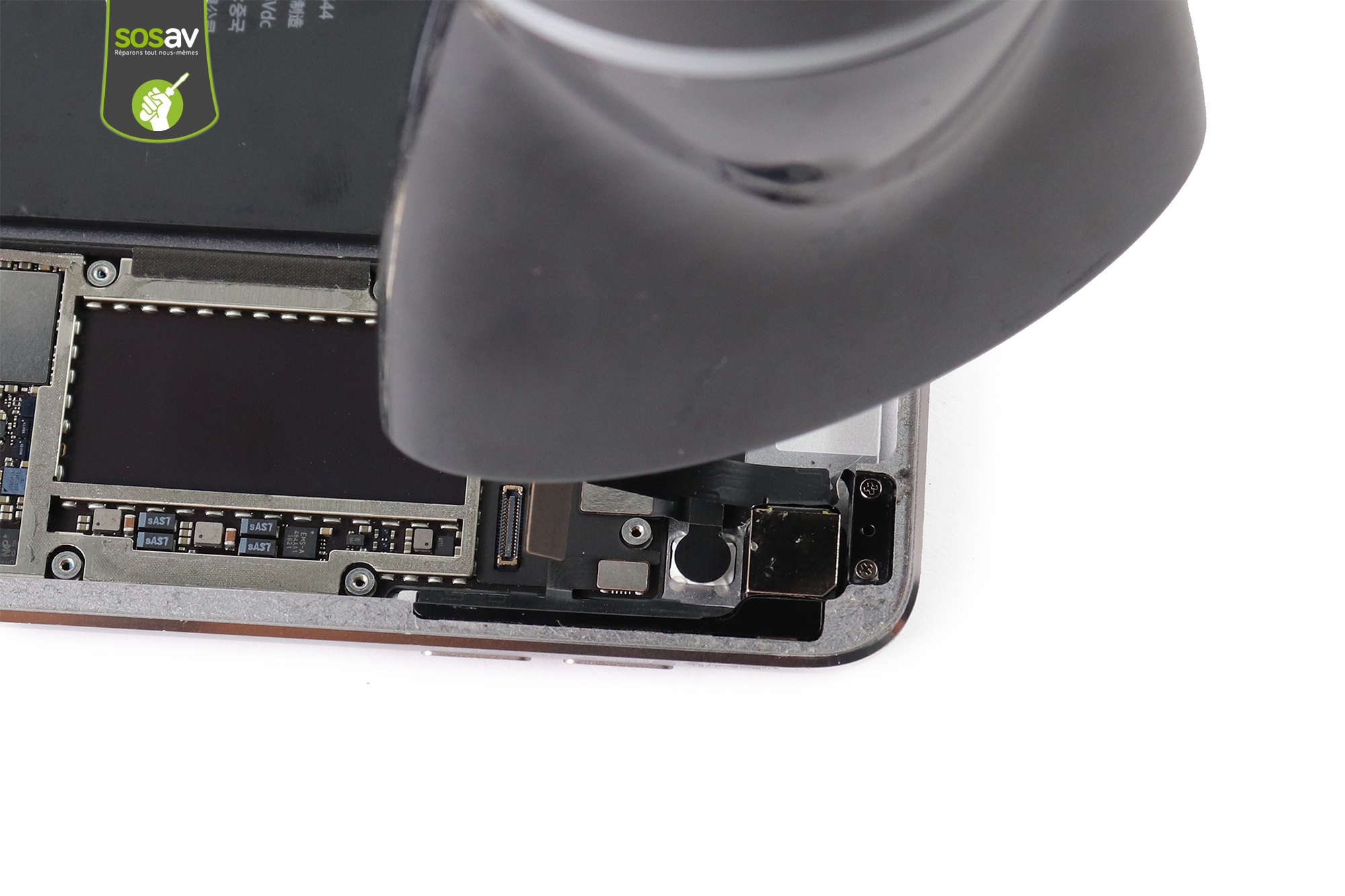

Dévissez la vis cruciforme entourée en rouge. (Photo 1)Puis coincez un médiator entre le connecteur de la batterie et la carte mère afin d'empêcher le contact.Cela permet d'effectuer votre réparation iPad sans risque de courts-circuits !

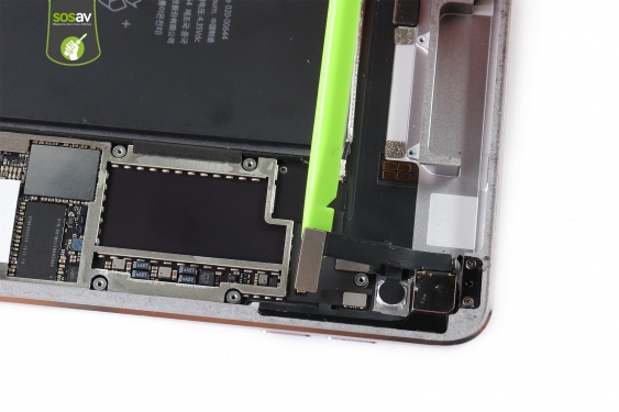

Retirez les 3 vis cruciformes entourées en rouge. (Photo 1)Ôtez la plaque métallique à l'aide de la pince.

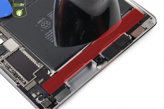

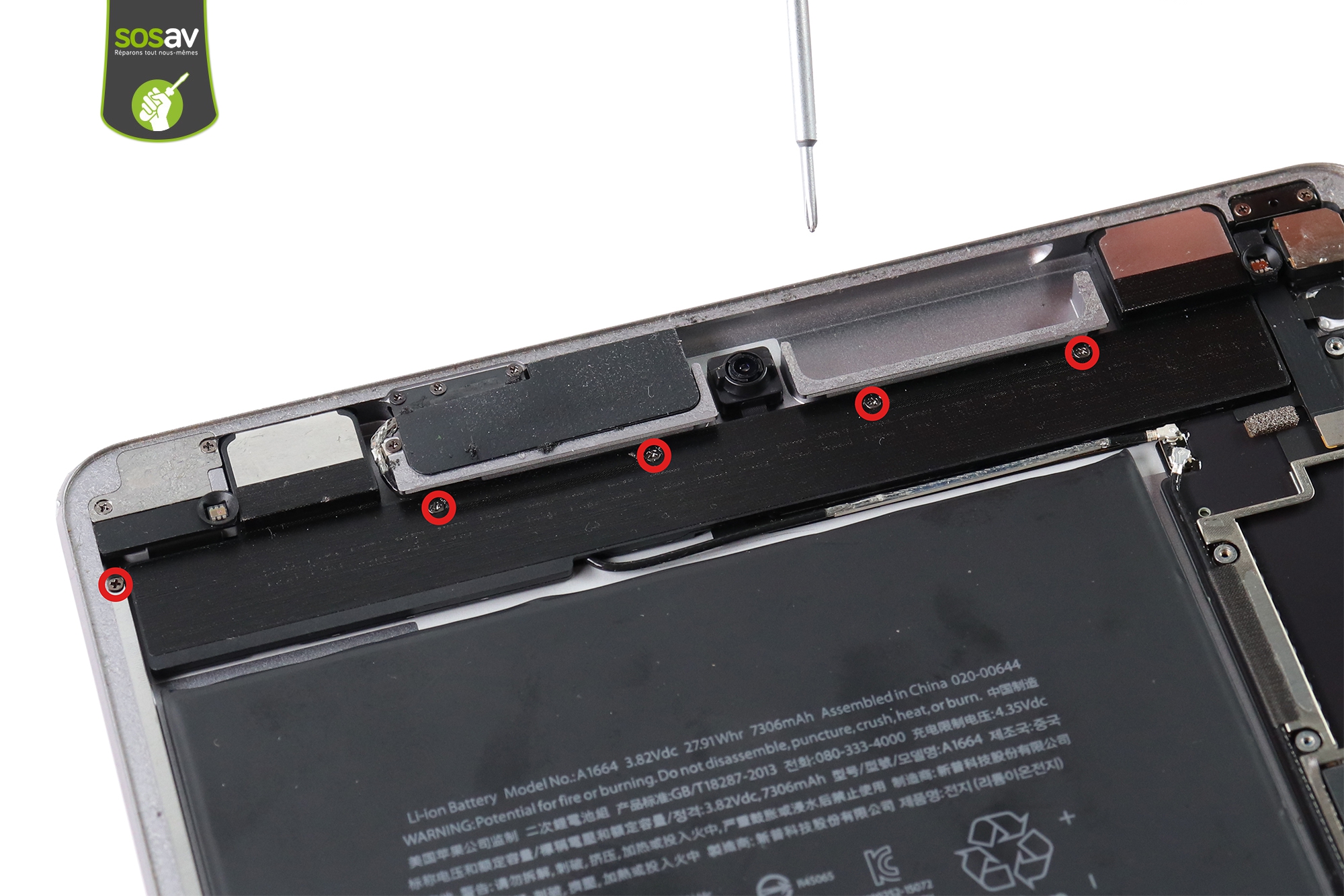

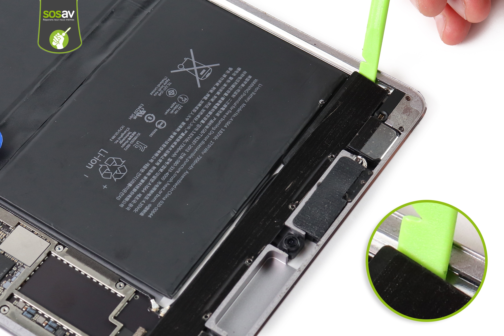

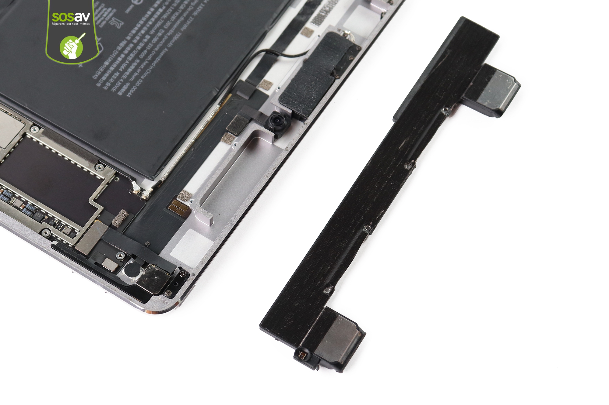

Avec le tournevis cruciforme, dévissez les 5 vis entourées en rouge. (Photo 1)Reprenez le sèche-cheveux pour chauffer quelques secondes le haut-parleur afin de faciliter son retrait.

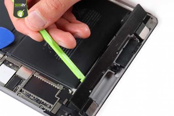

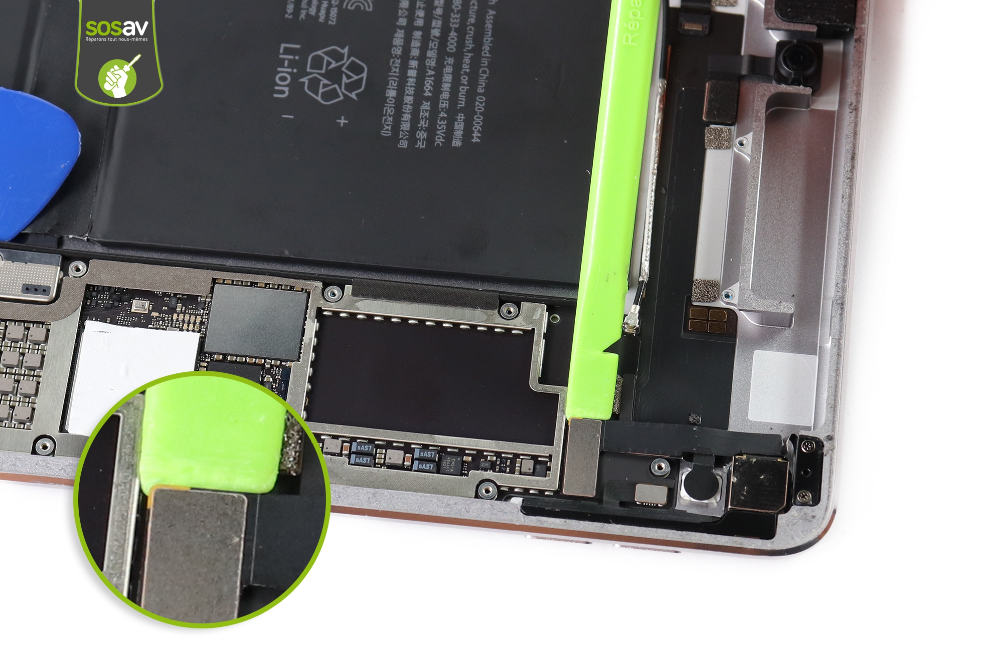

Décollez-le délicatement du châssis à l'aide de la spatule en nylon.

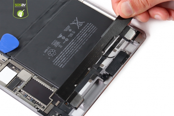

Le haut-parleur haut est déposé.

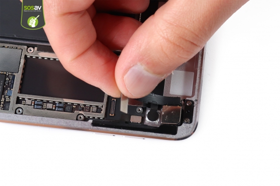

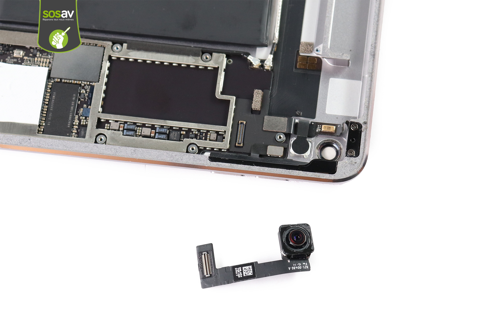

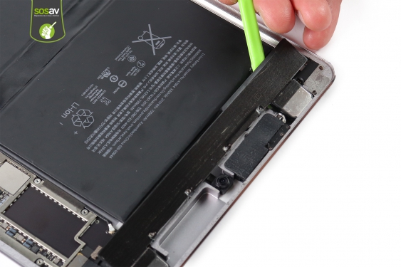

Débranchez la nappe de la caméra arrière.

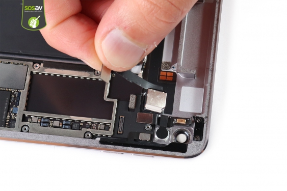

Chauffez quelques secondes la caméra avec votre sèche-cheveux afin de faciliter son retrait.Il ne vous reste plus qu'à retirer la caméra arrière.
La caméra arrière iPad Pro 9,7" (2016) est déposée.En cas de photos floues, remplacez-la par une caméra neuve grâce à ce tuto gratuit !
