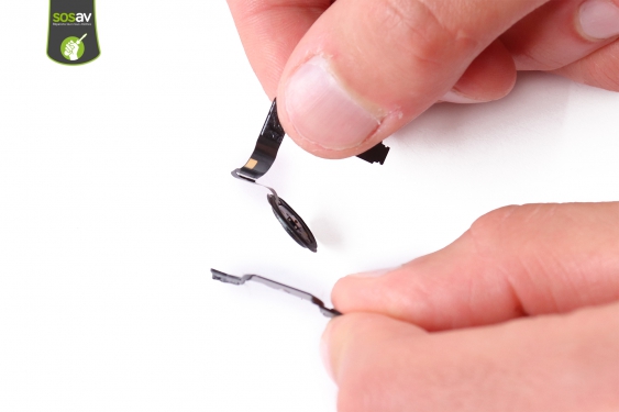

Chauffez une trentaine de secondes la nappe du bouton home pour faciliter son retrait.Avec la spatule en nylon, tirez doucement la nappe hors de son connecteur.

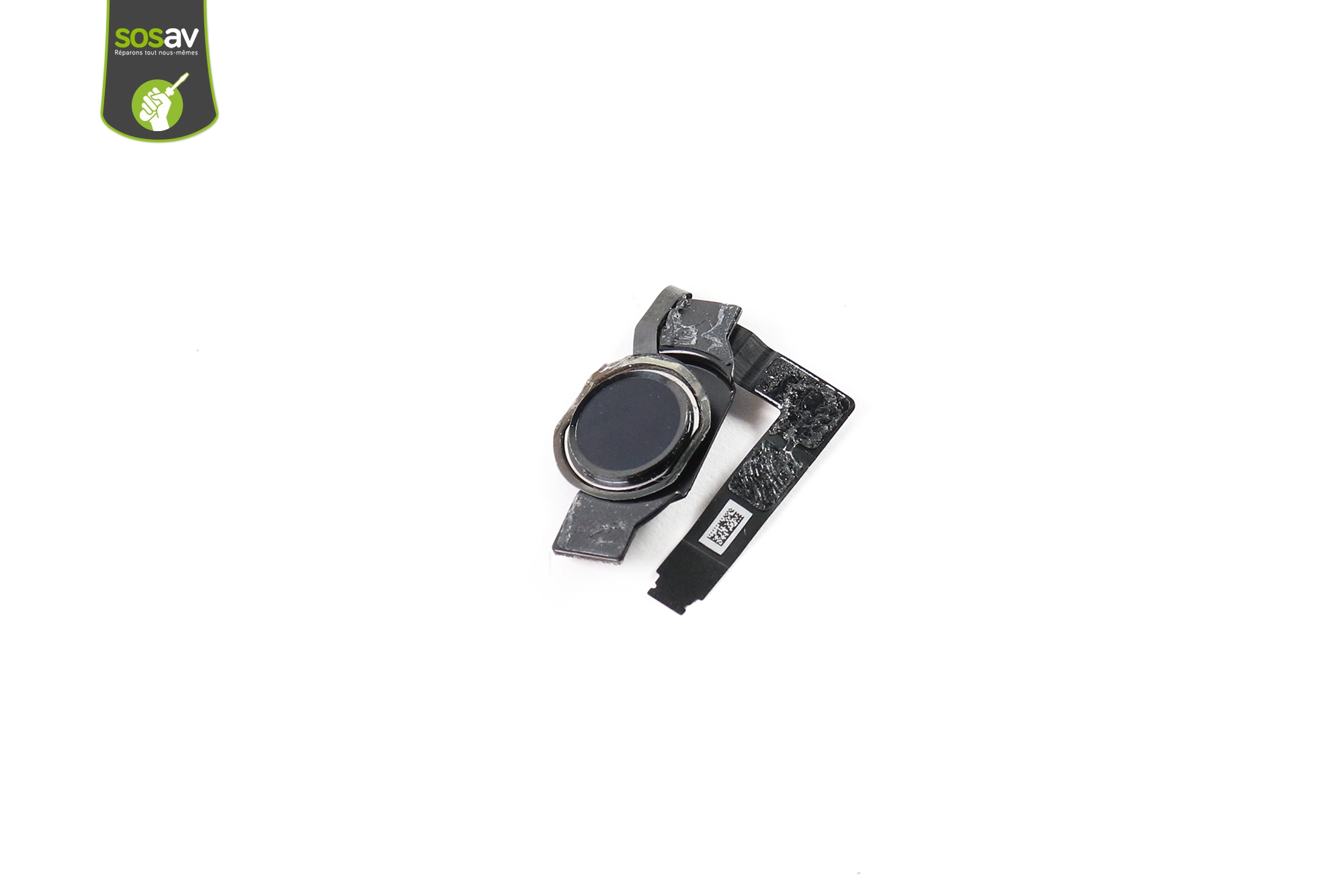

Continuez de décoller l'ensemble de la nappe.Puis poussez le bouton home afin de l'extraire.

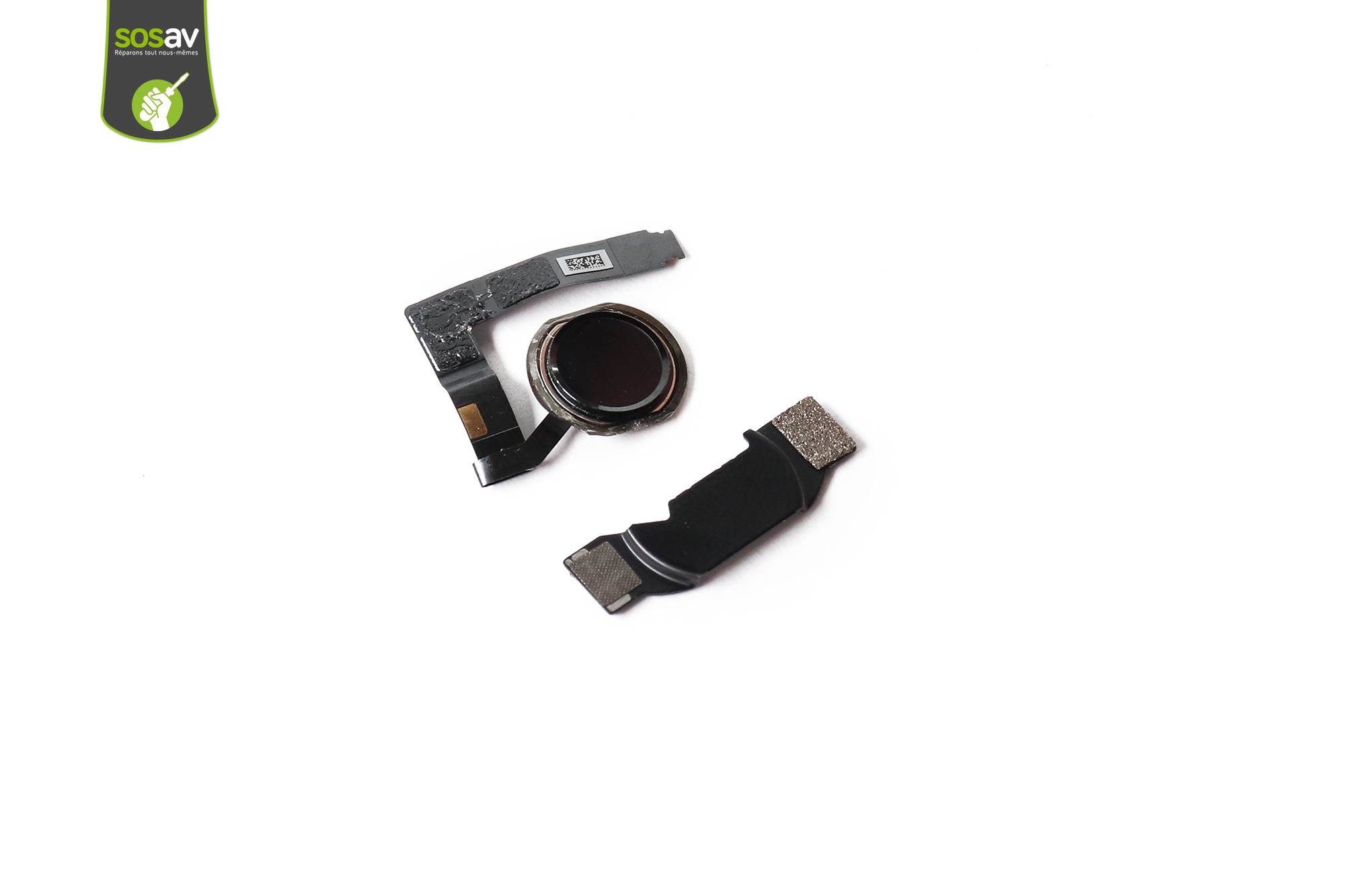

Le bouton home iPad Pro 9,7" (2016) est extrait et partiellement démonté.

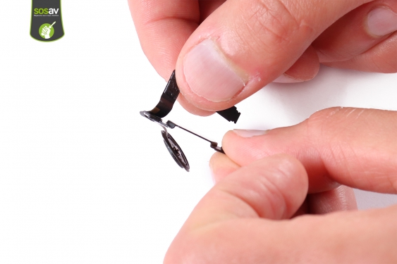

Vous n'avez qu'à séparer le support du bouton home.
Le support bouton home iPad Pro 9,7" (2016) est déposé.Pensez à ajouter un code de déverrouillage pour plus de sécurité car Touch ID est définitivement perdu.
