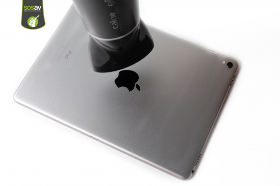

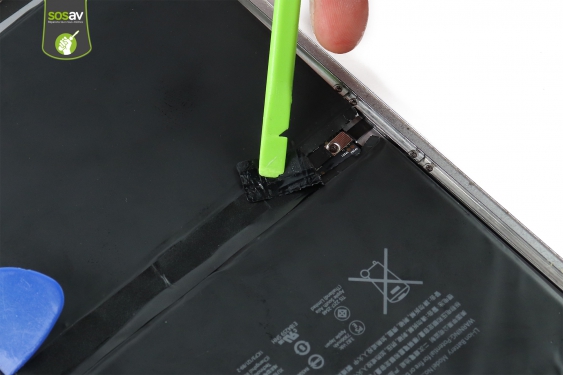

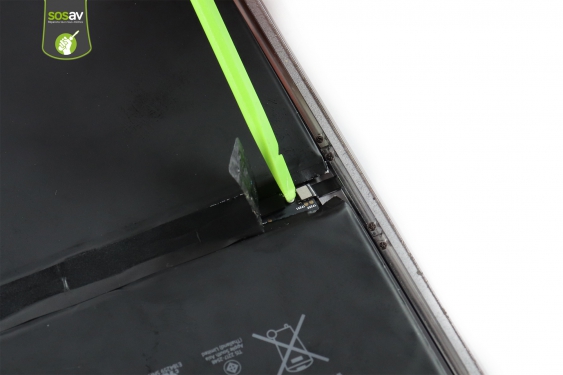

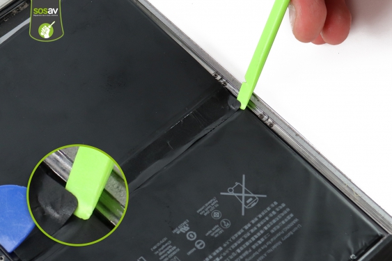

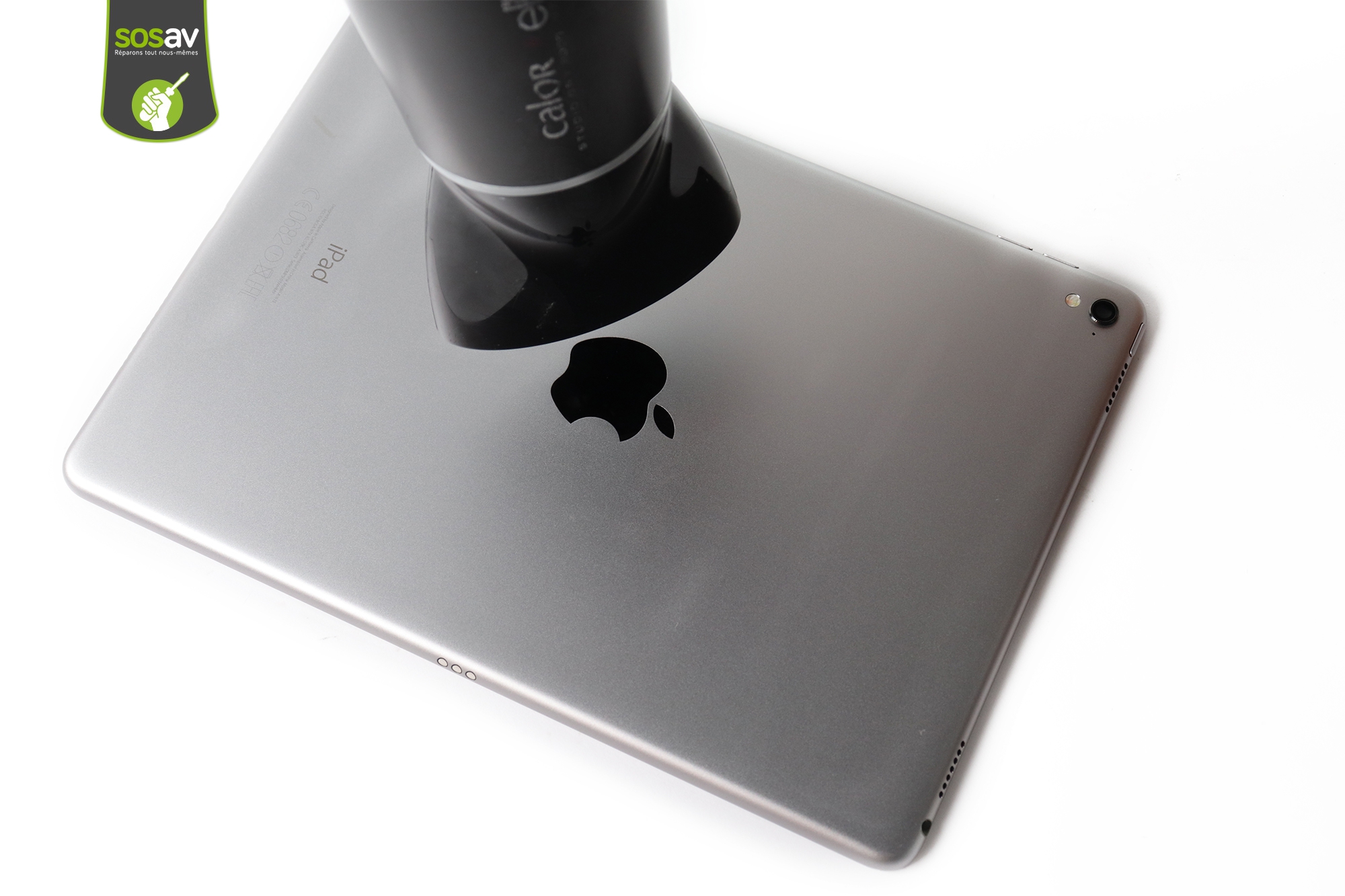

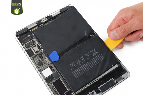

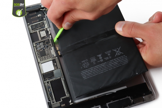

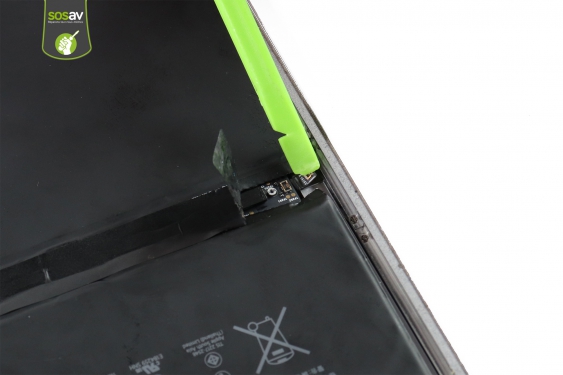

Chauffez une trentaine de secondes le châssis arrière afin de ramollir la colle qui maintient la batterie.Ne chauffez jamais directement la batterie !Puis décollez le bas de l'adhésif noir au centre de la batterie.Il recouvre le connecteur de la batterie !

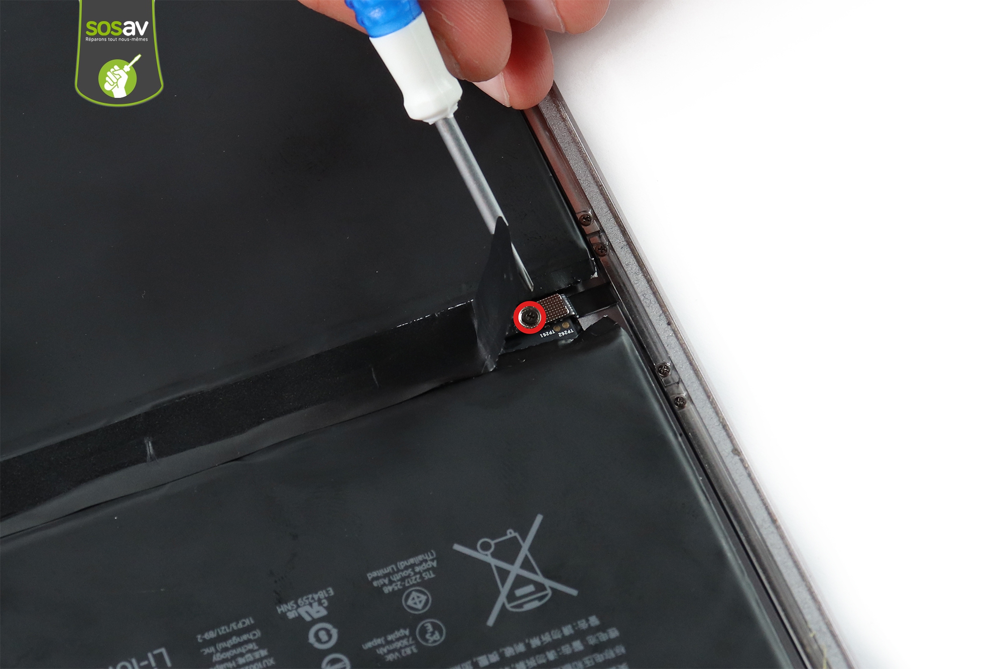

Dévissez la vis cruciforme désormais visible. (Photo 1)Puis déconnectez la nappe de la batterie.

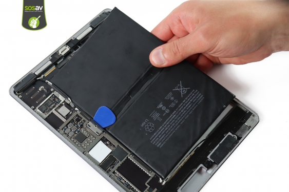

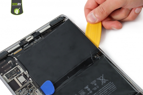

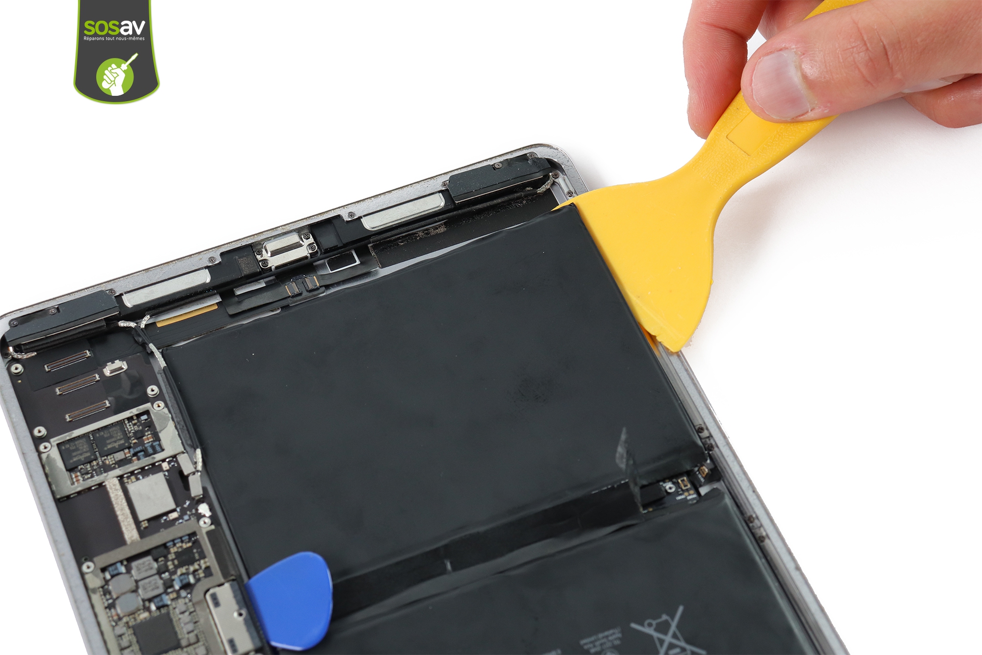

Glissez progressivement la spatule large et plate sous la batterie pour la décoller.Attention à ne pas la plier ni la percer ! Prenez votre temps et chauffez de nouveau l'arrière du châssis si besoin.

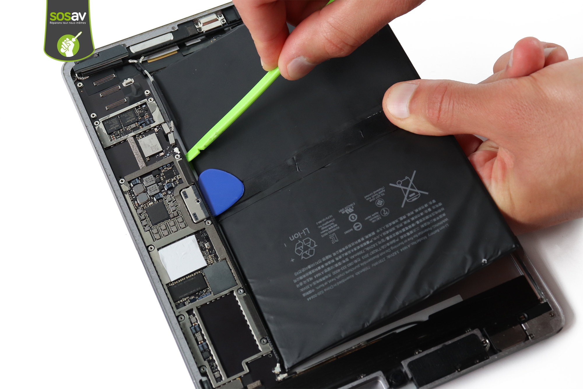

Avec la spatule en nylon, faites délicatement levier sous la carte mère afin de pouvoir sortir la batterie sans encombre.

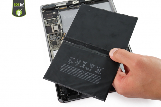

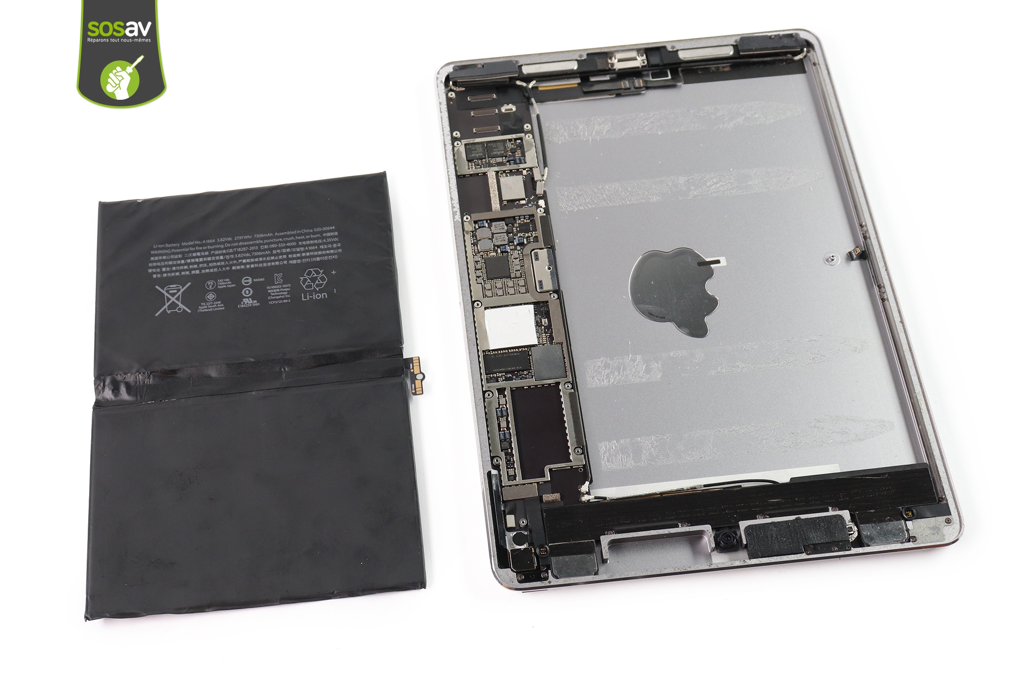

La batterie iPad Pro 9,7" (2016) est déposée.En cas de problème d'autonomie, changez-la grâce à ce tuto gratuit !
