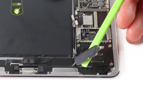

Dévissez les 11 vis cruciformes retenant le cache qui protège la carte mère. (Photo 1)Puis, avec la spatule en nylon, déclipsez le cache en commençant par le bas.
Le cache est maintenant déclipsé.

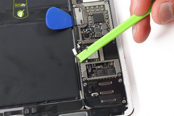

Dévissez la vis cruciforme entourée en rouge. (Photo 1)Puis coincez un médiator entre le connecteur de la batterie et la carte mère afin d'empêcher le contact.Cela permet d'effectuer votre réparation iPad sans risque de courts-circuits !

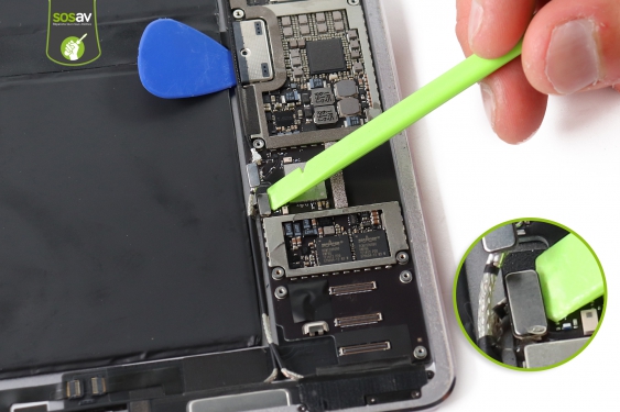

Retirez les 3 vis cruciformes entourées en rouge. (Photo 1)Ôtez la plaque métallique à l'aide de la pince.
Les nappes sont désormais accessibles.Gardez la spatule en nylon en main pour déverrouiller la nappe de l'écran.
L'écran iPad Pro 9,7" (2016) est séparé !Il ne reste plus qu'à démonter le bouton home afin de préserver Touch ID sur votre nouvel écran.

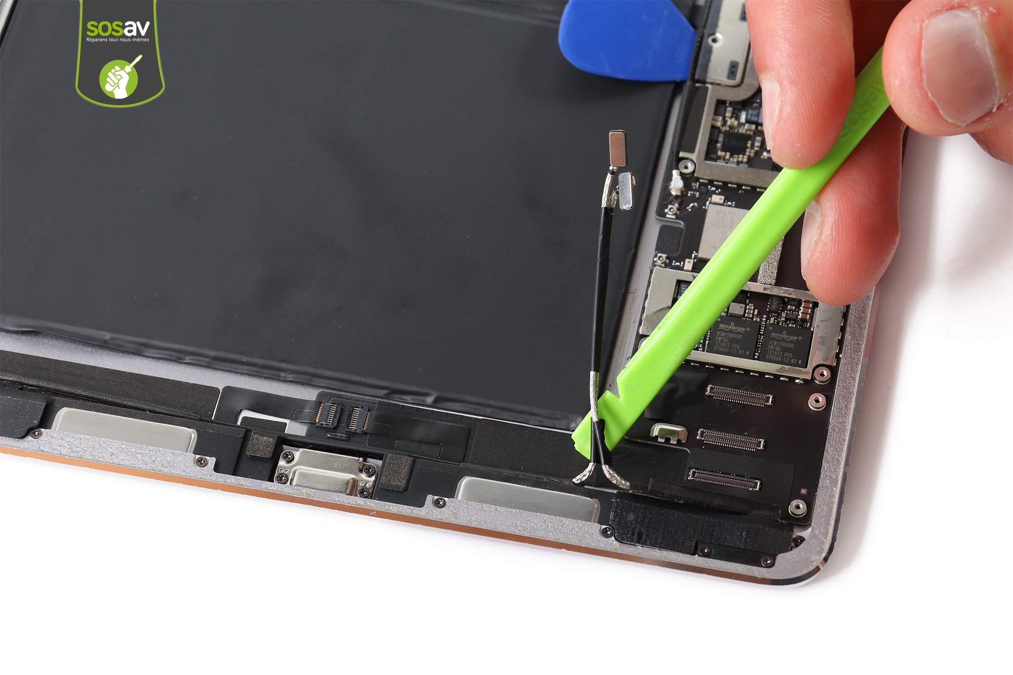

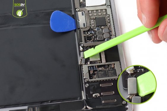

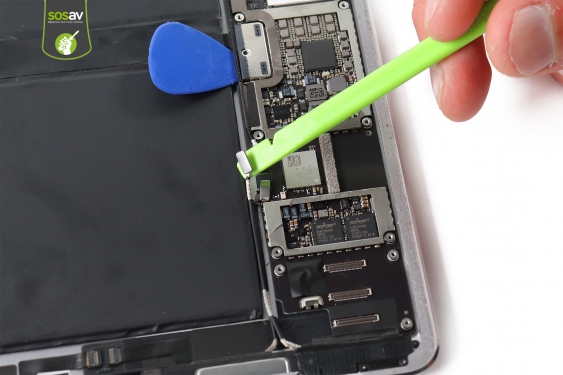

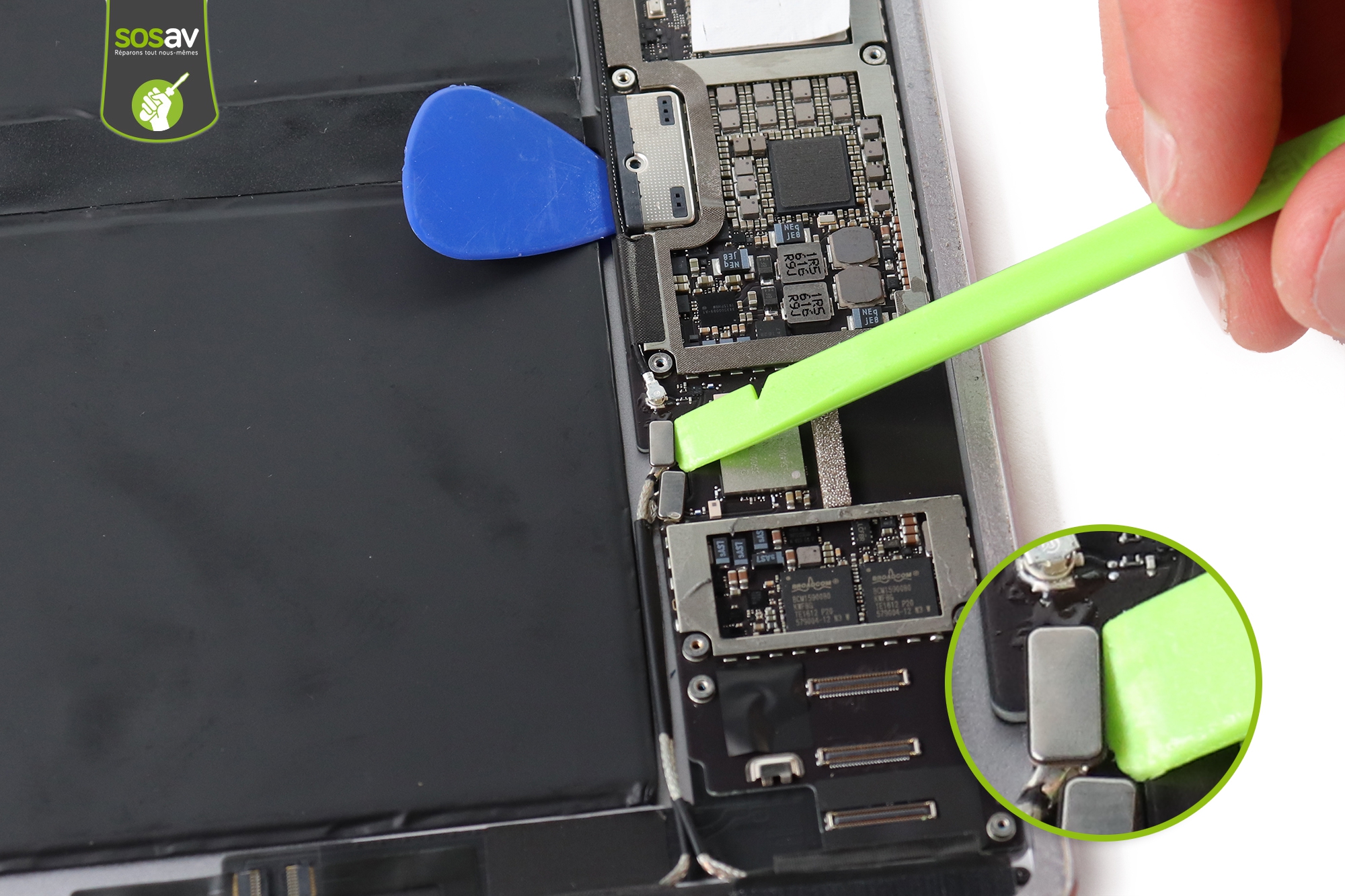

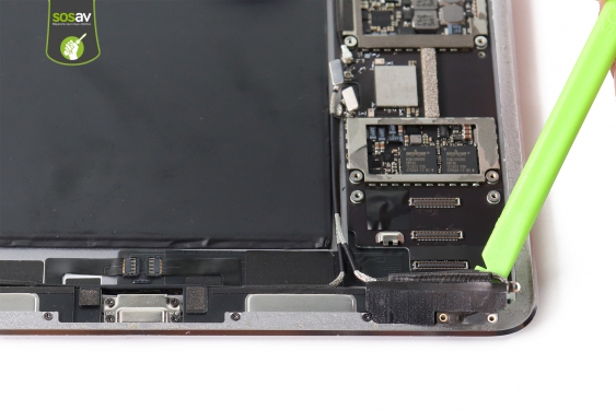

Gardez la spatule en nylon en main pour débranchez les deux connecteurs des antennes WiFi gauche et droite.

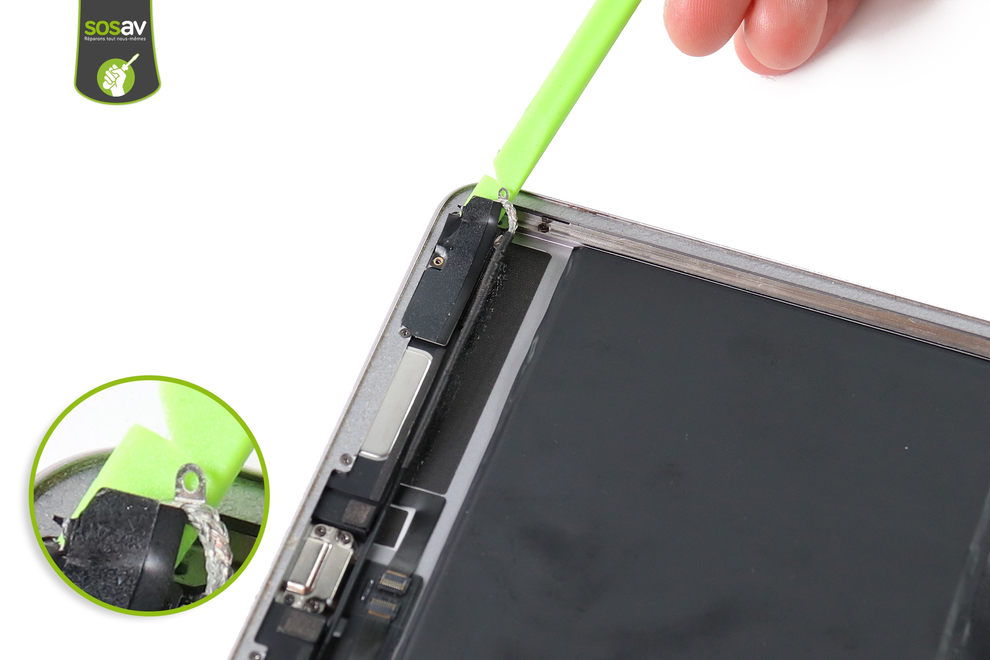

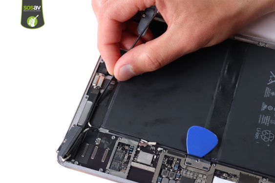

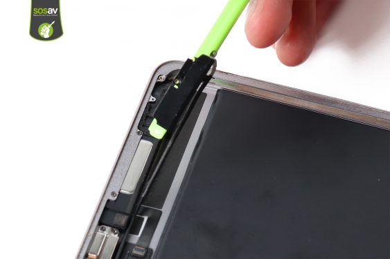

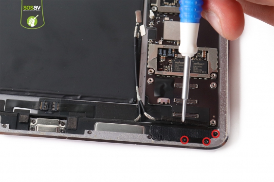

Commencez à décoller les deux câbles d'antennes.Dévissez les 3 vis cruciformes (Photo 2).Puis décollez la première partie de l'antenne WiFi.

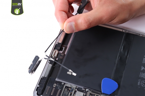

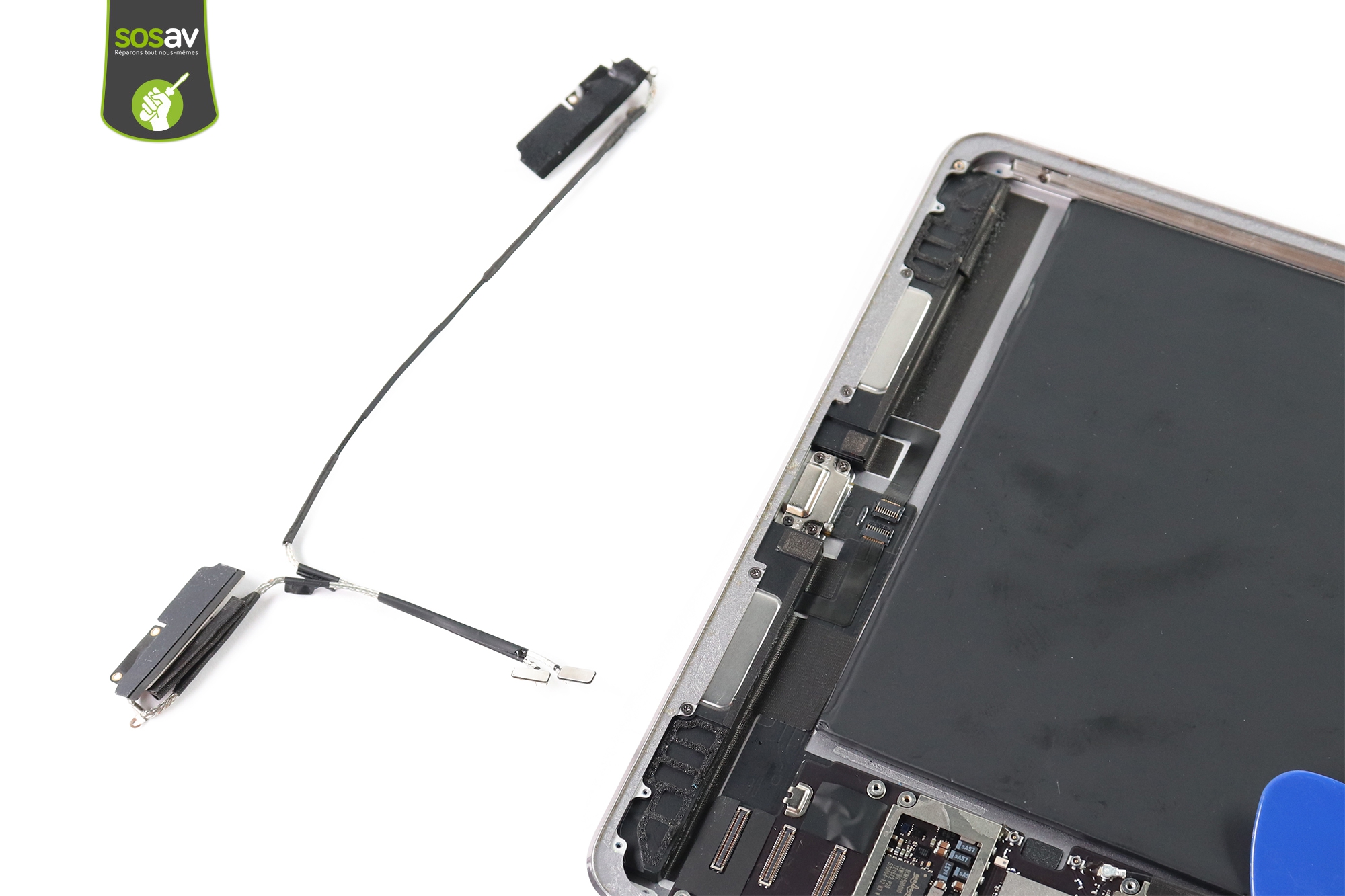

Décollez l'autre partie de la nappe WiFi.Vous pouvez l'extraire du châssis.
L'antenne WiFi iPad Pro 9,7" (2016) est déposée.Changez-la en cas de problèmes de connexion en suivant les étapes de ce tuto gratuit.
