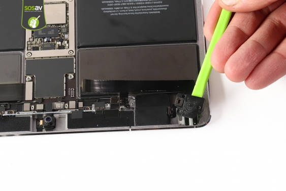

Munissez-vous du tournevis cruciforme pour dévisser les 6 vis entourées en bleu. (Photo 1)Puis commencez à déclipser le cache noir à l'aide de la spatule en nylon.
Poursuivez le retrait du cache / blindage afin de l'extraire entièrement.

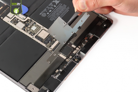

Poursuivez en dévissant les 4 autres vis cruciformes entourées en bleu. (Photo 1)Servez-vous de la pince pour retirer la plaque métallique.

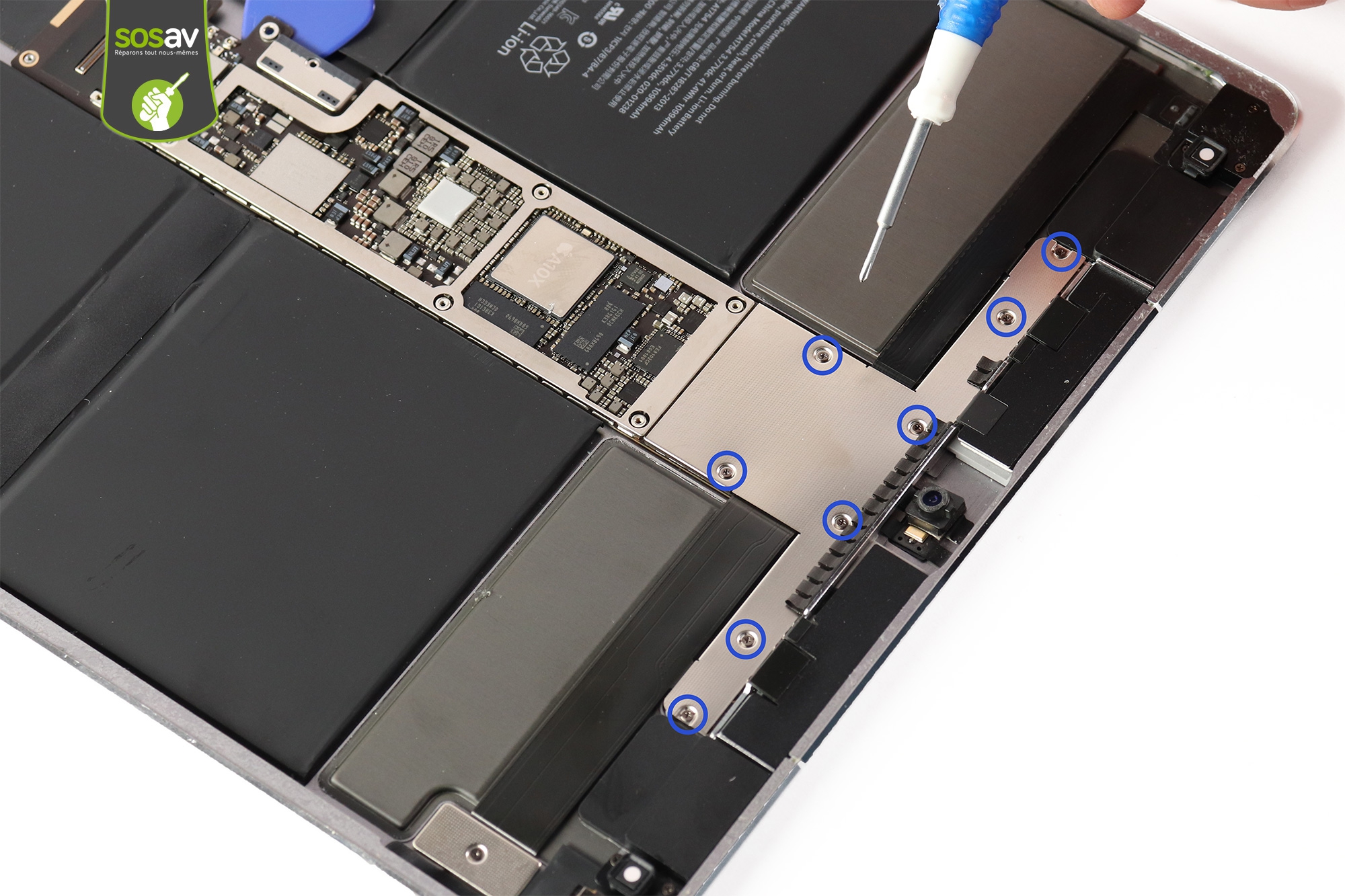

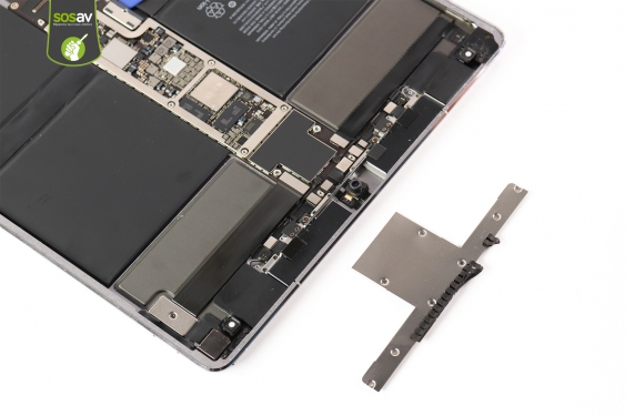

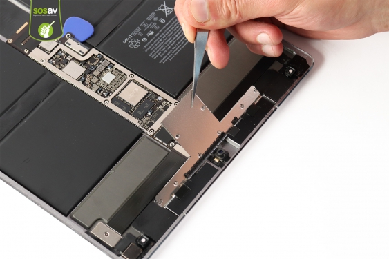

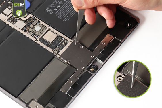

Dévissez les 8 vis cruciformes entourées en bleu. (Photo 1)Puis retirez la plaque métallique avec la pince.
La plaque de protection est retirée.

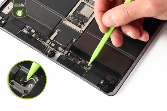

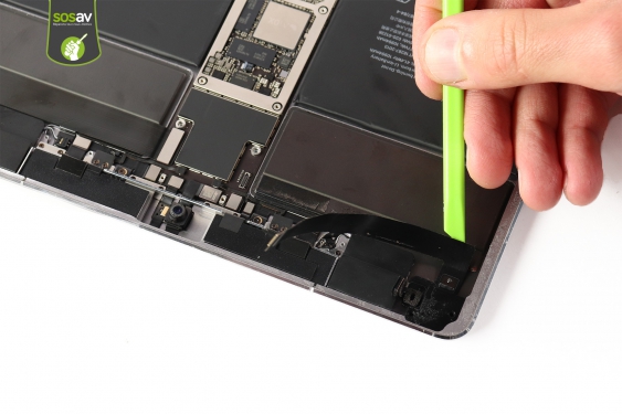

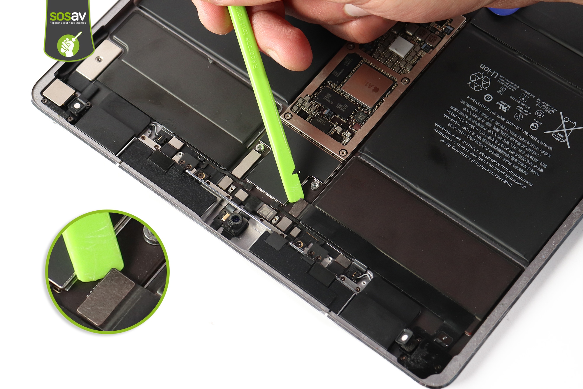

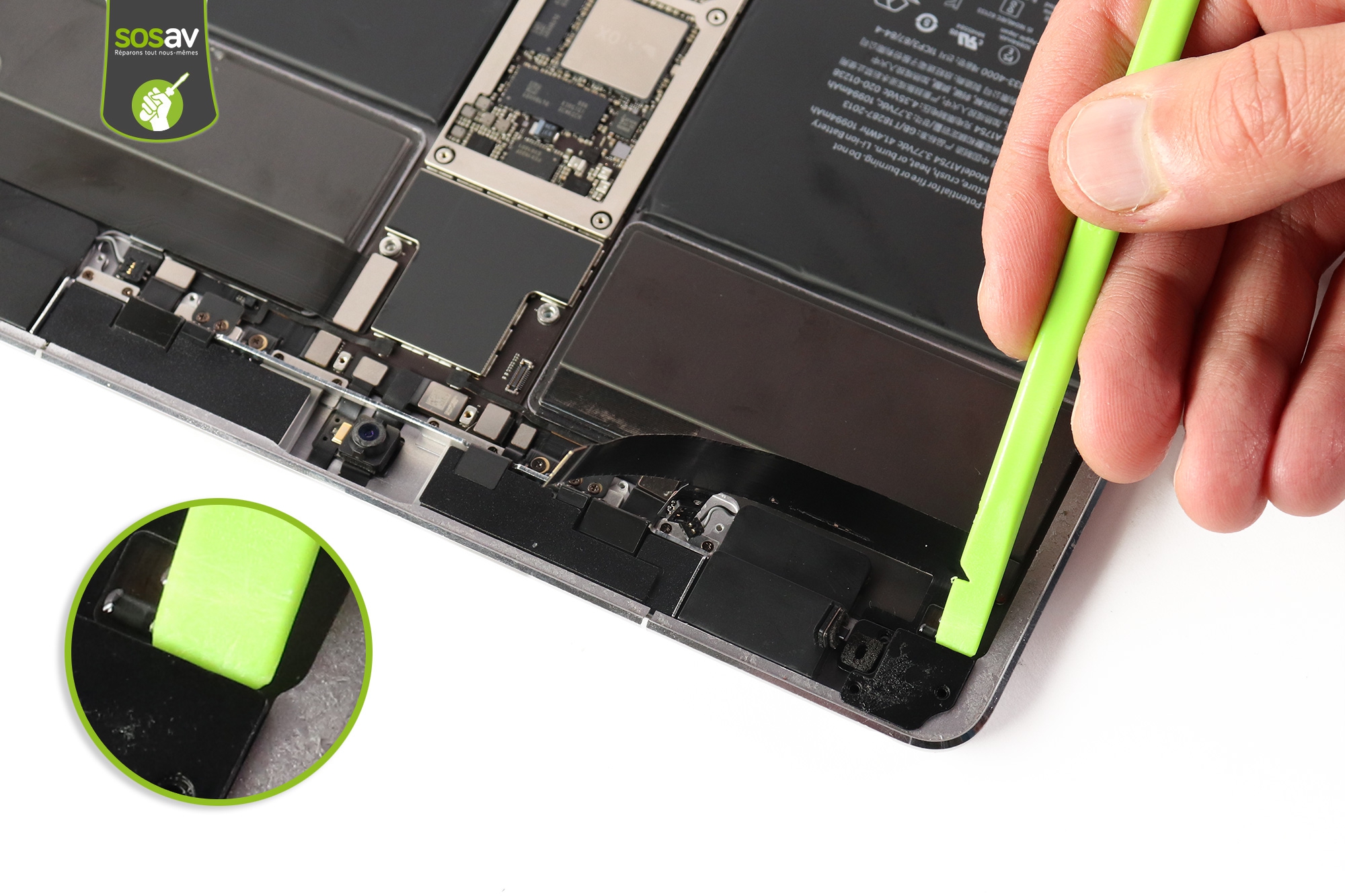

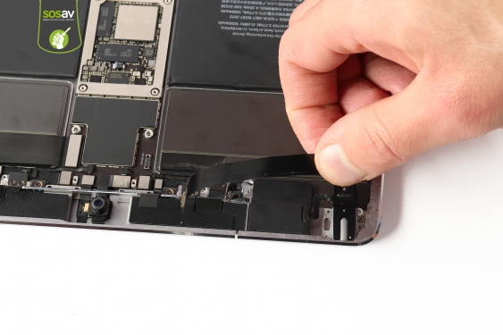

Servez-vous de la spatule en nylon pour débrancher la nappe prise jack.Déverrouillez aussi le second connecteur avec la pointe de la spatule.

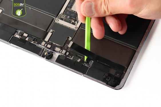

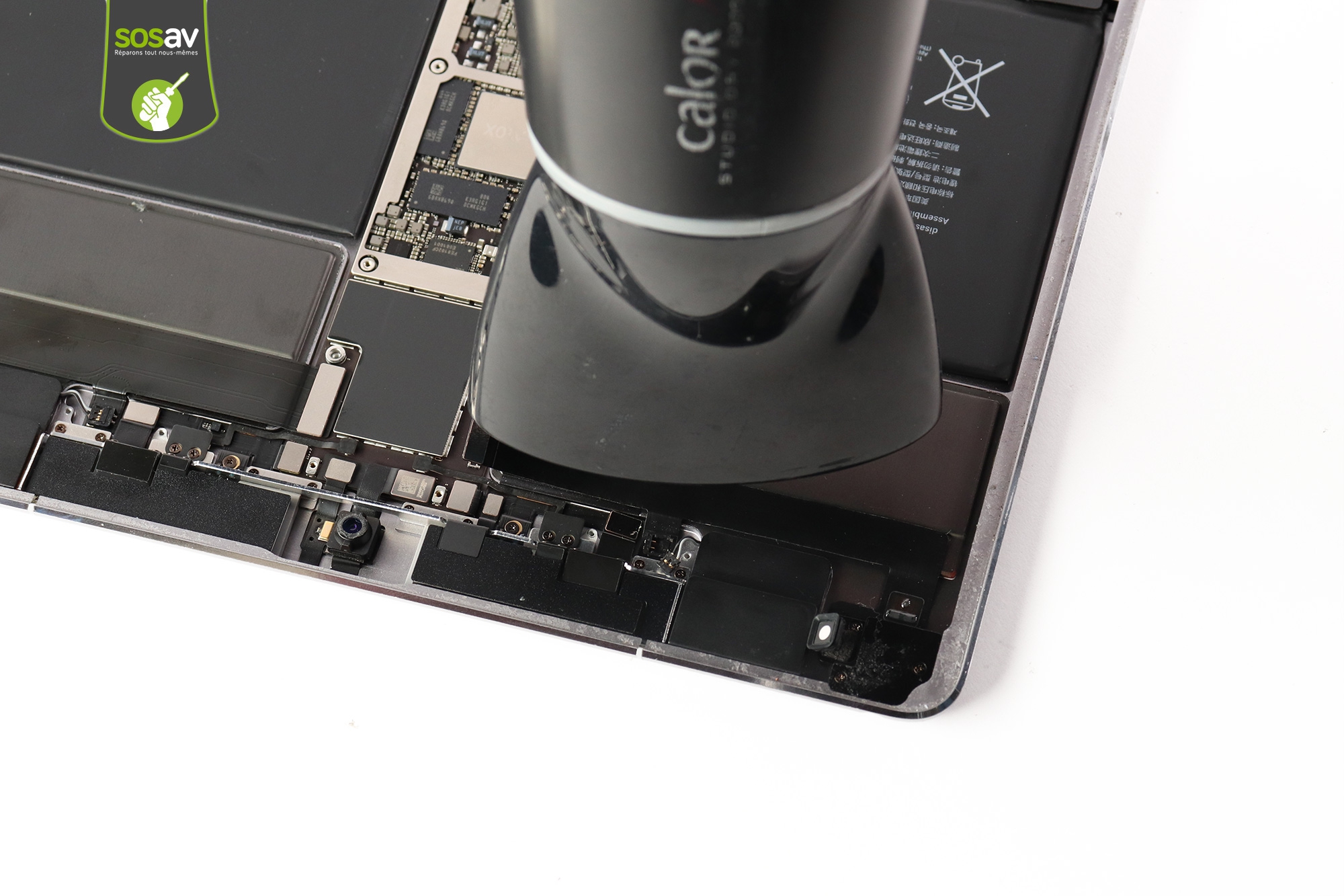

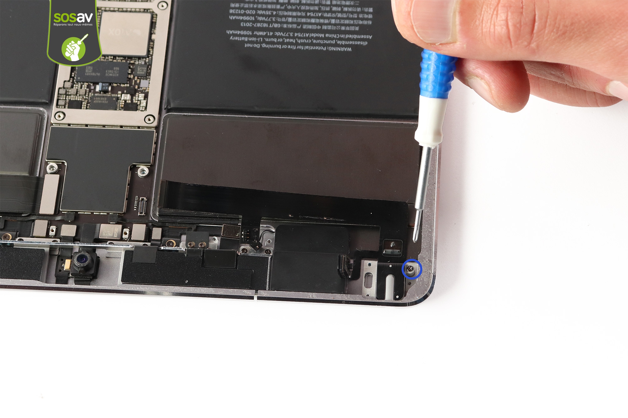

Chauffez quelques secondes le deuxième connecteur pour faciliter le retrait par la suite.Dévissez les deux autres vis cruciformes entourées en bleu (Photo 2)Décollez doucement la première partie de la nappe.
Puis retirez le cache noir.

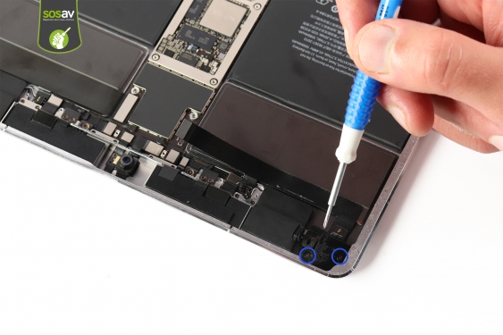

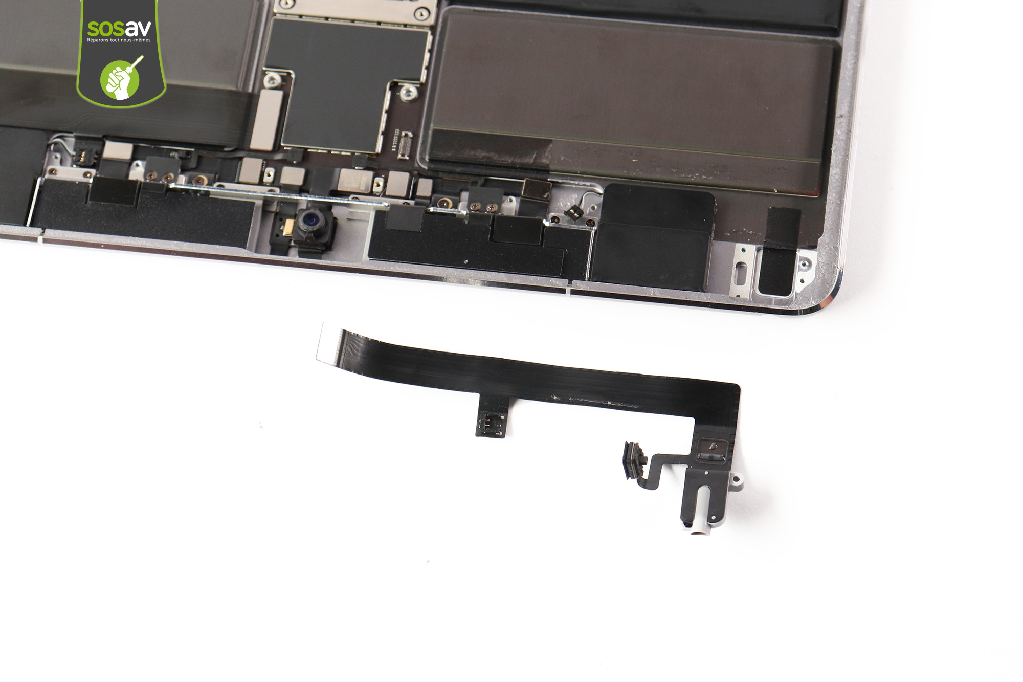

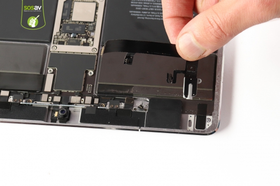

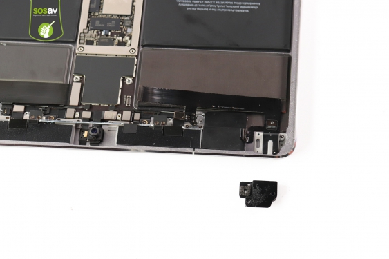

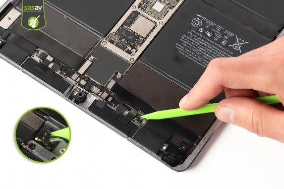

Enlevez la dernière vis cruciforme entourée en bleu. (Photo 1)Puis sortez l'ensemble de la prise jack.
La prise jack iPad Pro 12.9" (2017) est sortie.En cas de besoin, suivez ce tuto gratuit afin de remplacer la pièce HS.
