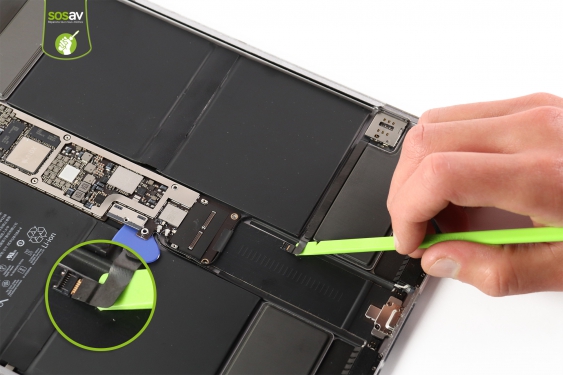

Reprenez le tournevis pour dévisser la vis entourée en bleu. (Photo 1)Calez un médiator pour soulever le connecteur de la batterie.Cela permet de poursuivre la réparation iPad sans risque de court-circuit de la batterie !
Poursuivez en dévissant les 4 autres vis cruciformes entourées en bleu. (Photo 1)Servez-vous de la pince pour retirer la plaque métallique.
Déconnectez ensuite les deux nappes de l'écran grâce à la spatule en nylon.

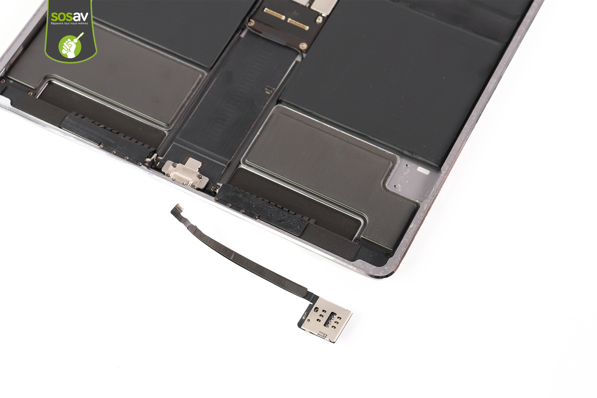

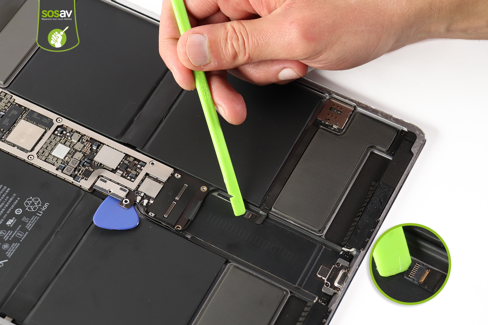

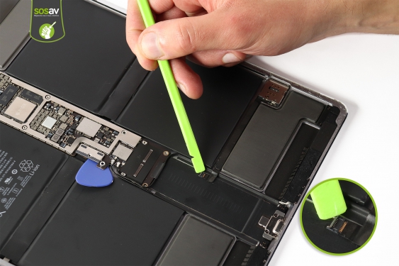

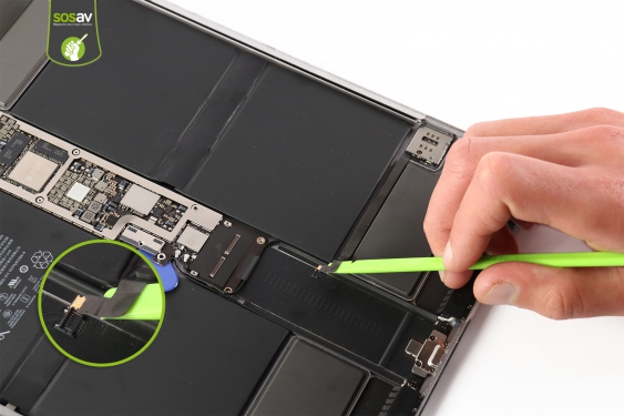

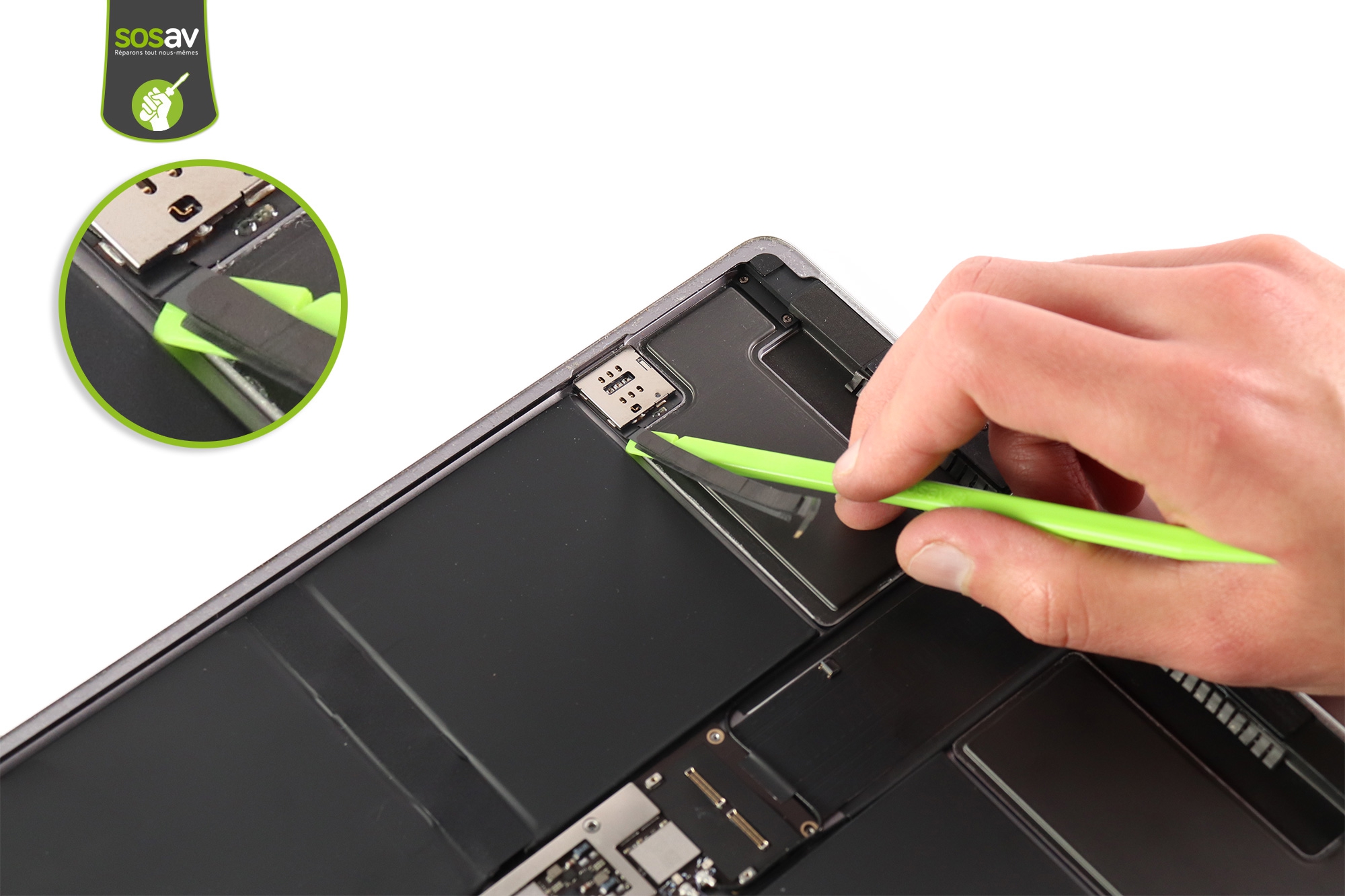

Déverrouillez le connecteur puis sortez délicatement la nappe du lecteur grâce à la spatule en nylon.

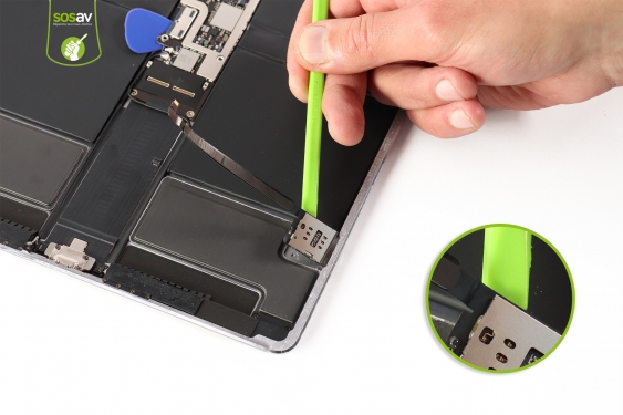

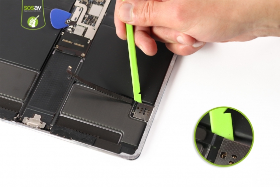

Il ne vous reste plus qu'à décoller le rester de la nappe et du lecteur pour le sortir sans encombre.
Le lecteur SIM iPad Pro 12.9" (2017) est sorti.Changez-le par un neuf si besoin grâce à ce tuto gratuit.
Pour remonter votre iPad Pro 12.9" (2017) suivez ce guide en sens inverse.
