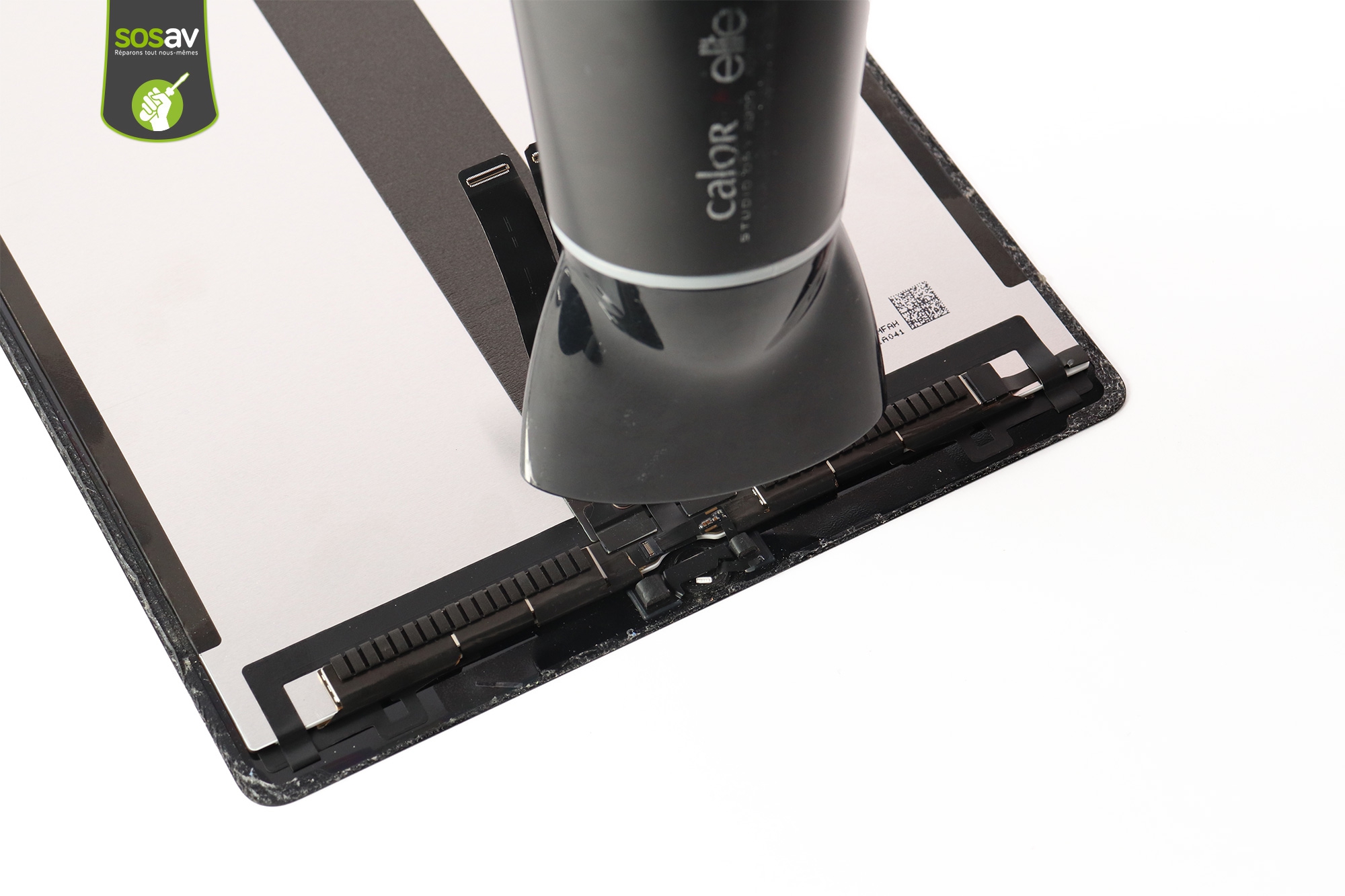

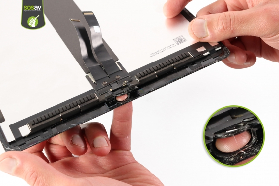

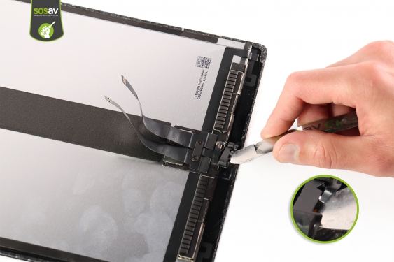

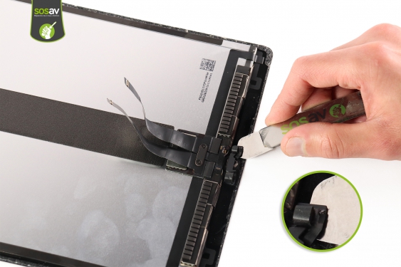

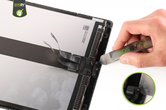

Ue nouvelle fois avec le sèche-cheveux, chauffer l'ensemble du bouton home pour faciliter son retrait.Décollez ensuite la première partie du cache plastique noir à l'aide de la spatule iSesamo.

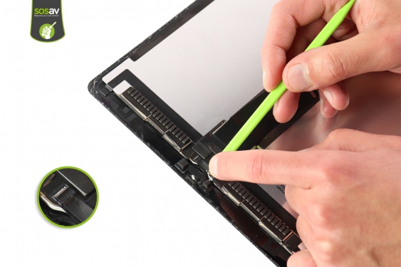

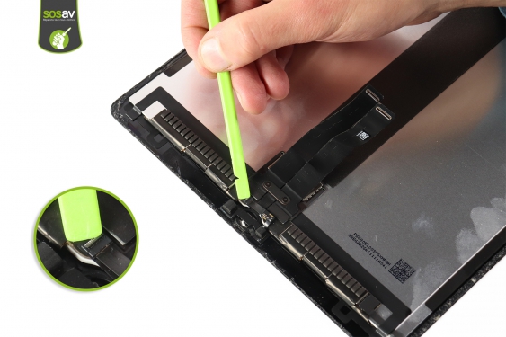

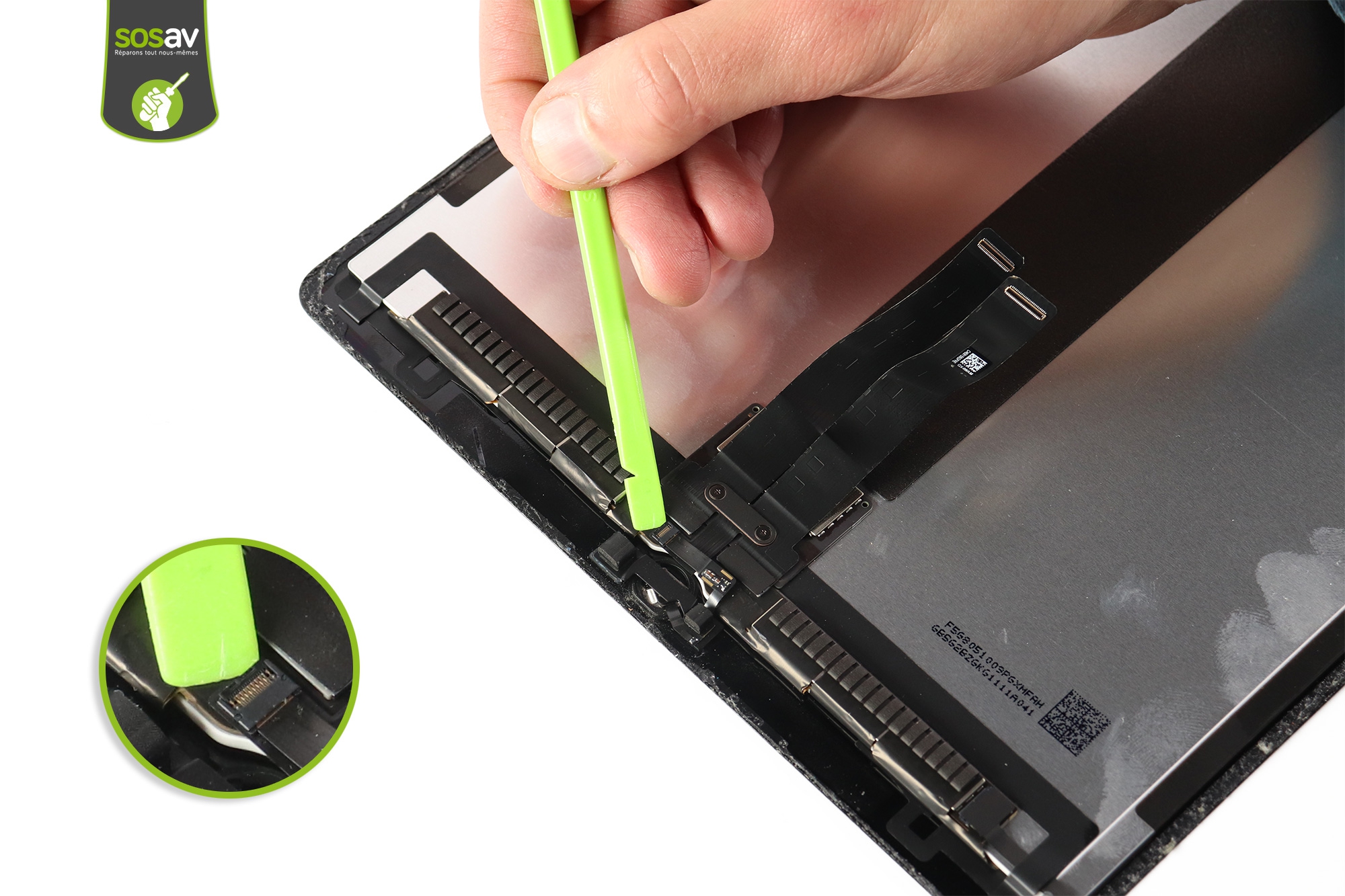

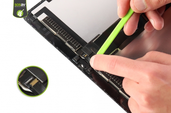

Déverrouillez la nappe du bouton home avec la spatule en nylon.Puis sortez-la.Attention la nappe est fragile. Si vous l'endommagez, Touch ID sera définitivement perdu :(

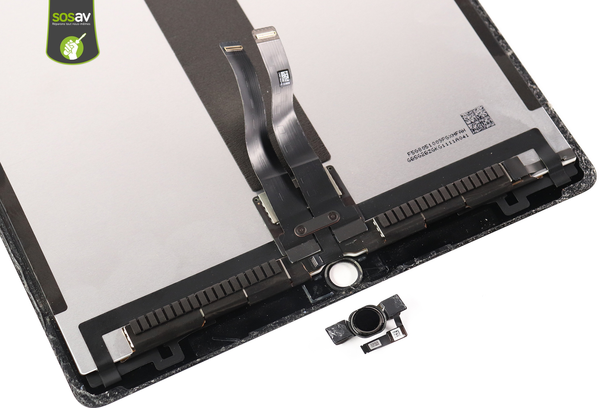

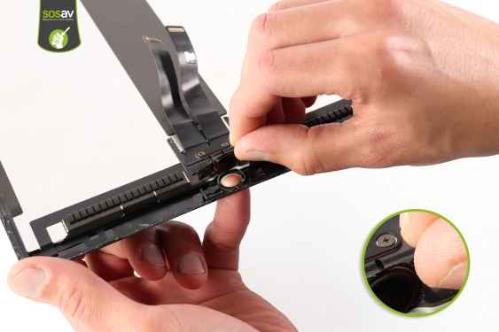

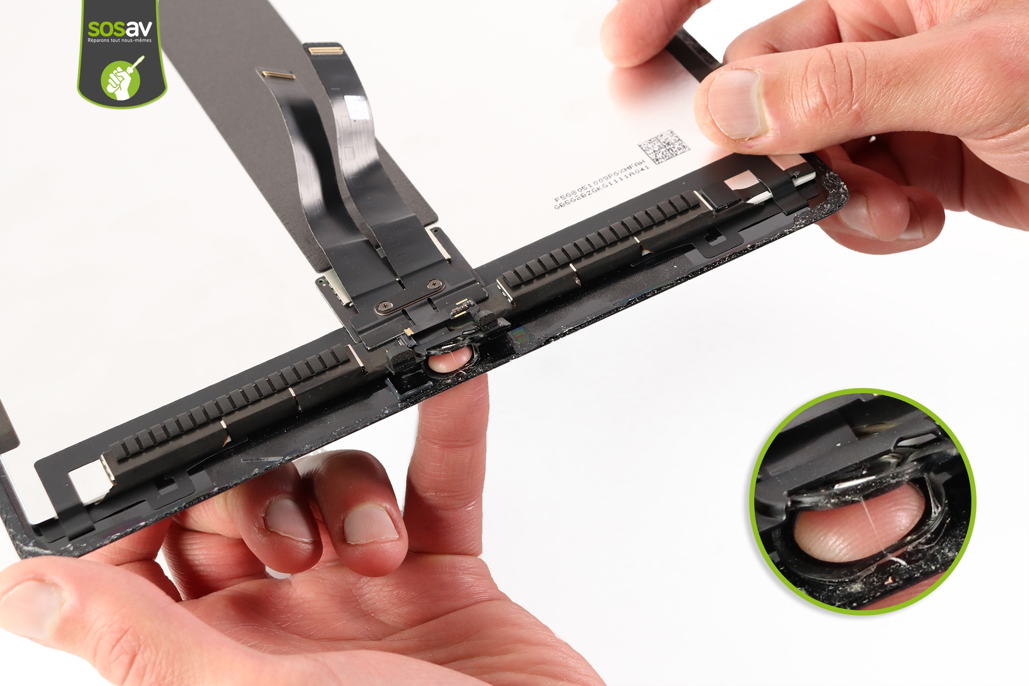

Il ne vous reste plus qu'à "pousser" le bouton hors de son logement.
Le bouton home iPad Pro 12.9" (2017) est extrait et l'écran entièrement démonté.Suivez ce tuto gratuit pour le remplacer ! N'oubliez pas de replacer le bouton home d'origine sur le nouvel écran afin de préserver Touch ID !
