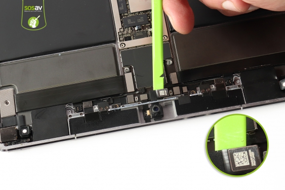

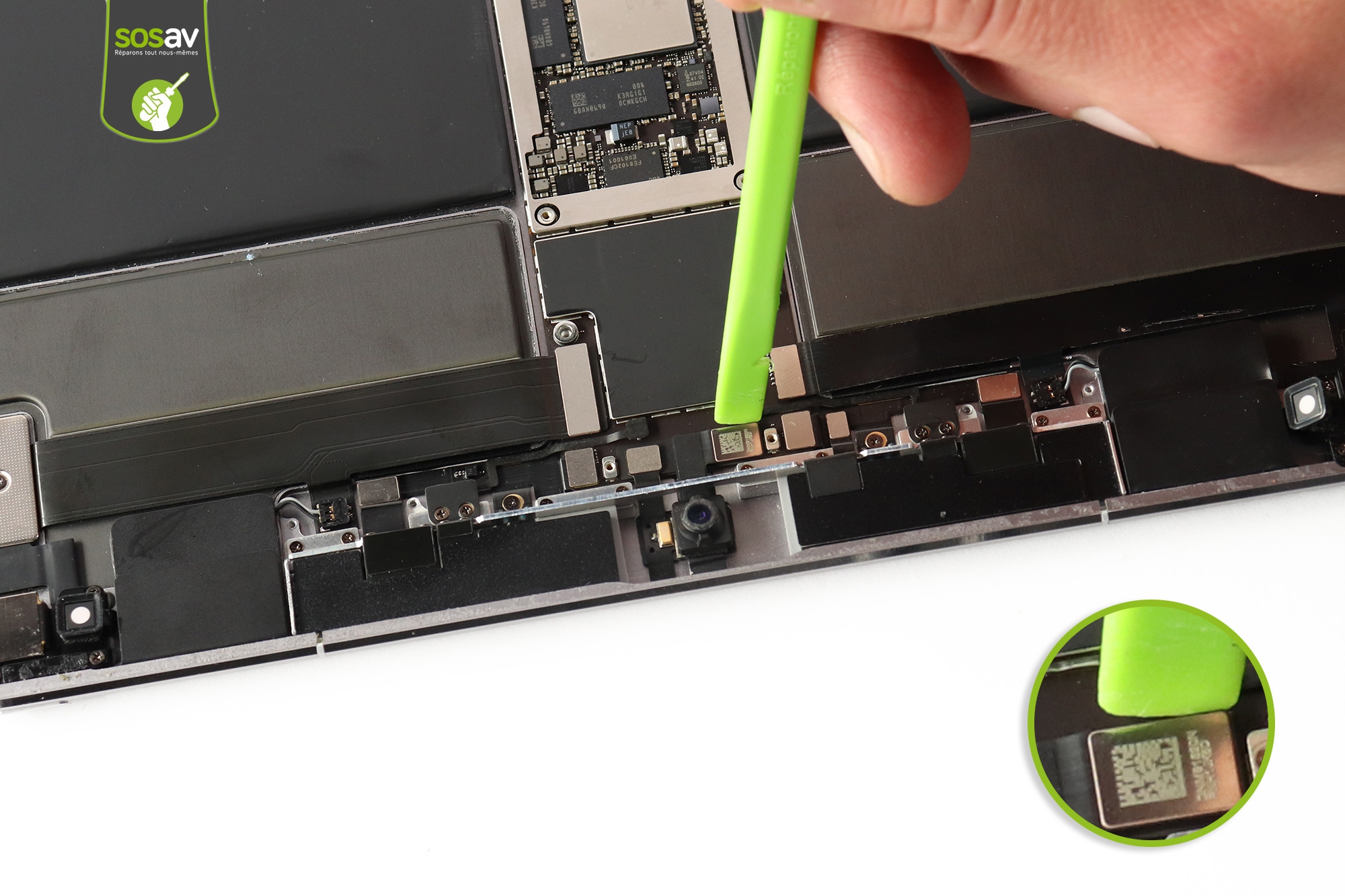

Utilisez la spatule en nylon pour déconnecter la nappe de la caméra avant.

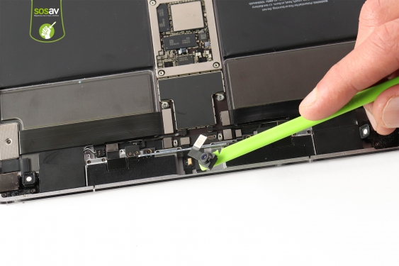

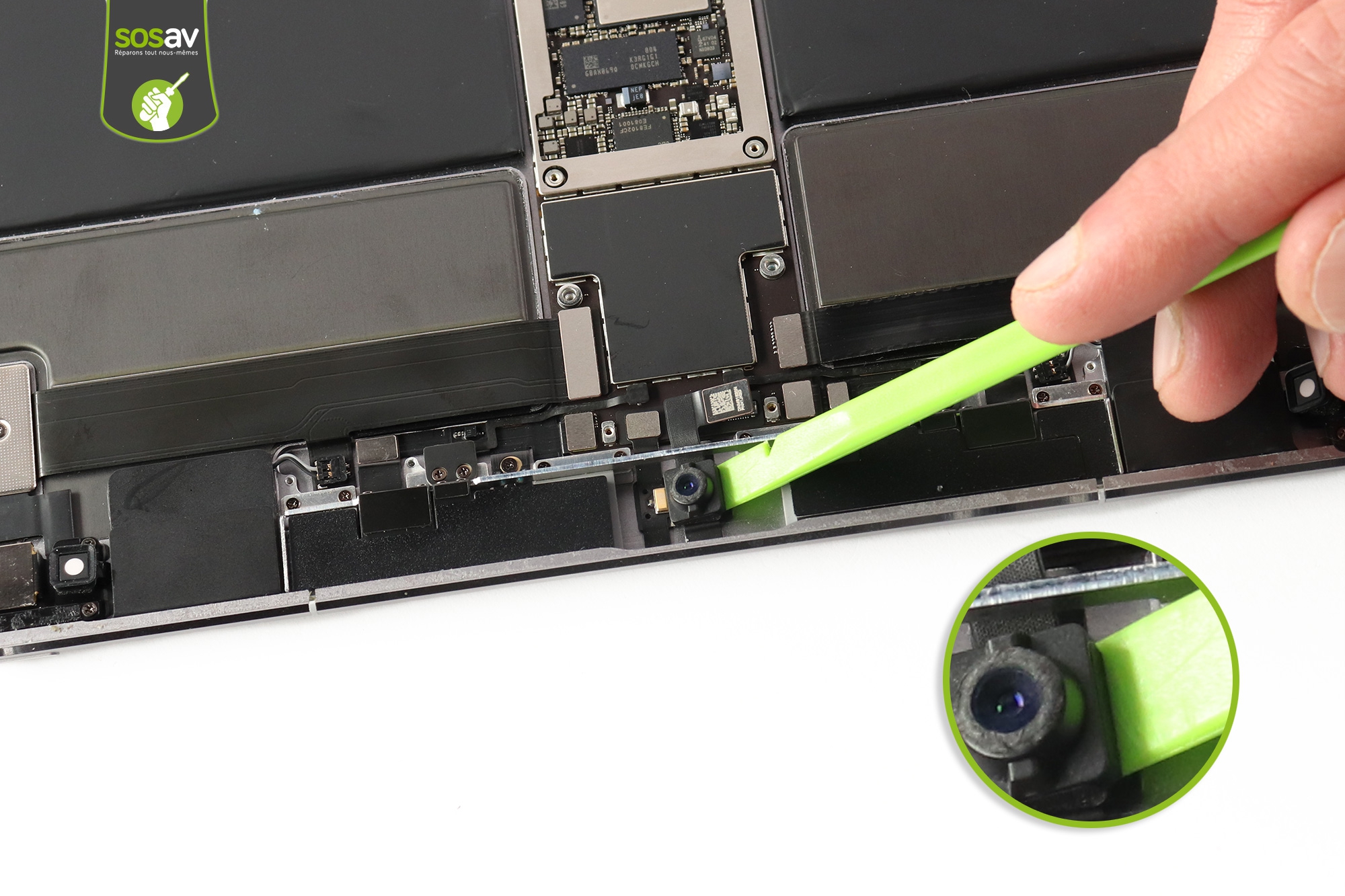

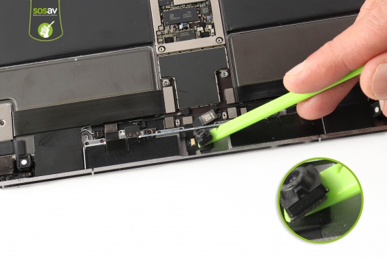

Soulevez la caméra en la faisant glisser sous la barre metallique afin de l'extraire.

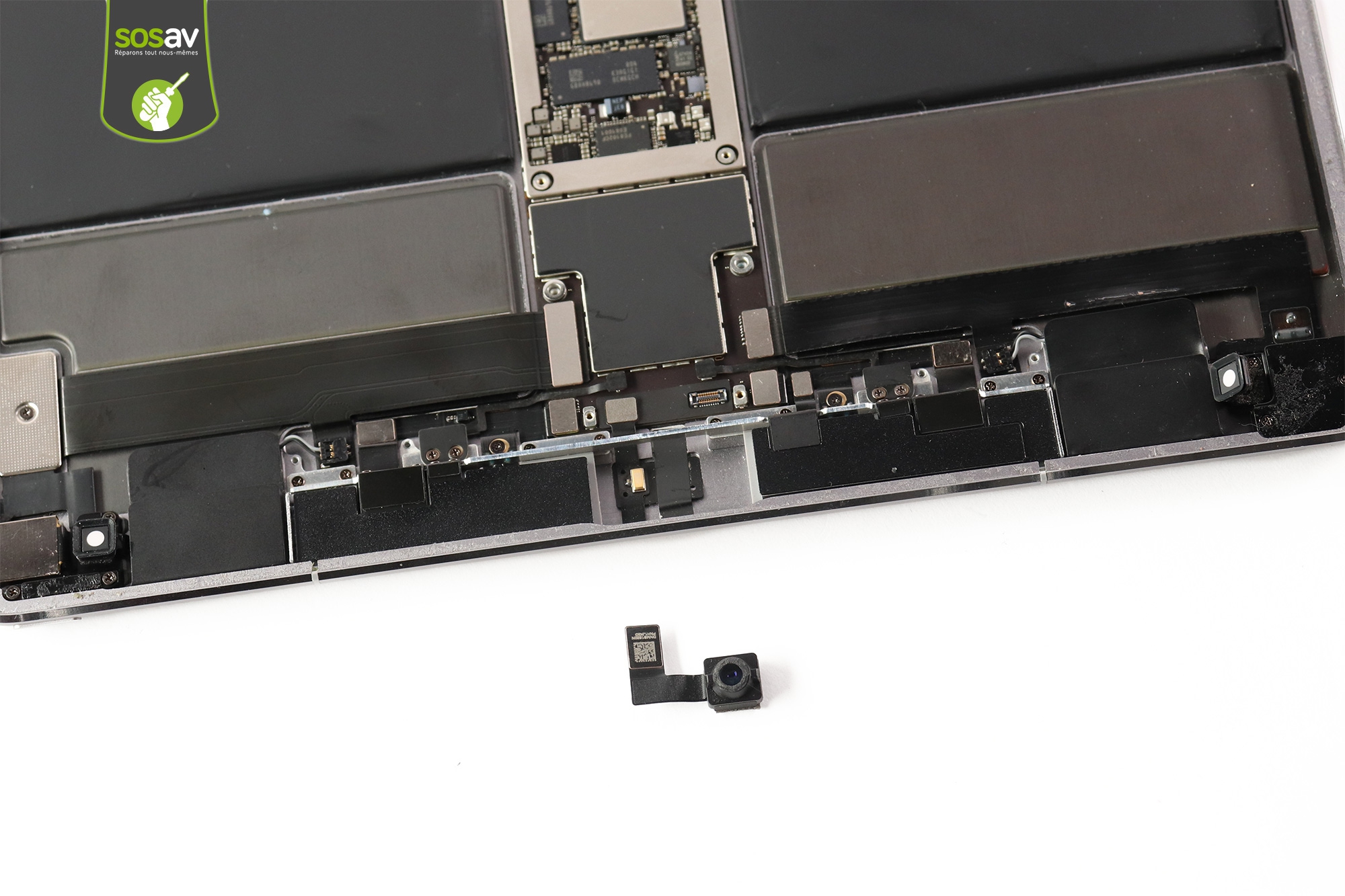

La caméra avant iPad Pro 12.9" (2017) est extraite.En cas de selfies flous, suivez ce tuto gratuit pour la remplacer facilement.
