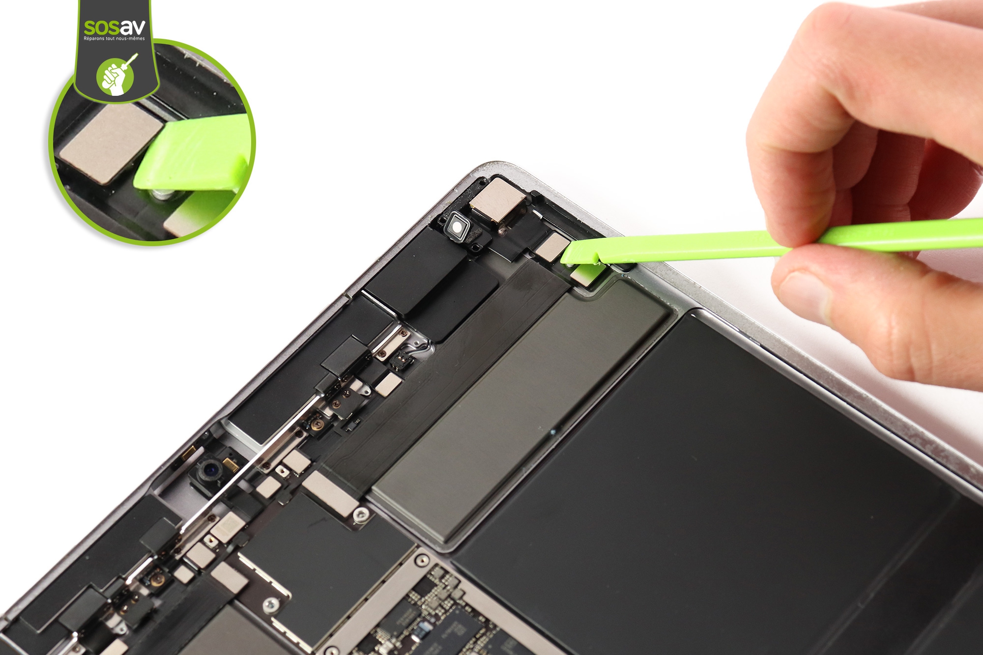

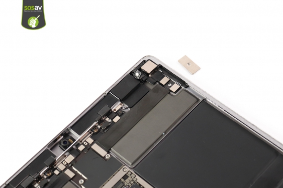

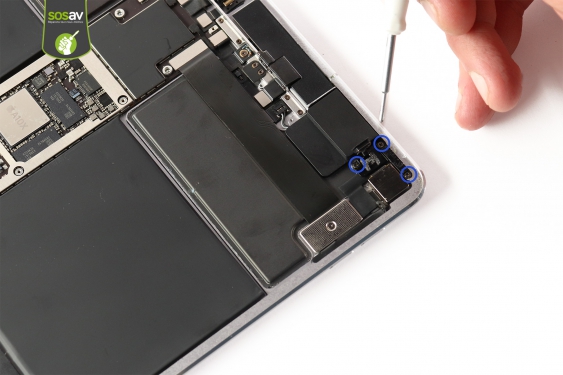

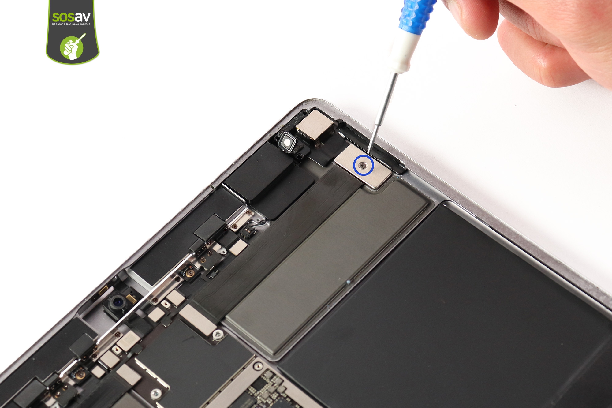

Soulevez le petit cache afin de dévoiler les vis dissimulées.Dévissez les premières vis cruciformes entourées en bleu. (Photo 3)

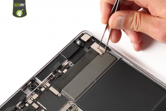

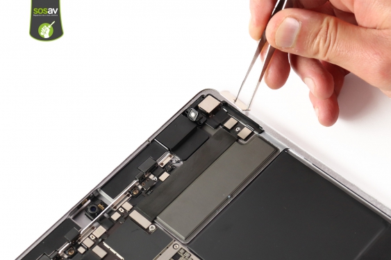

Gardez le tournevis cruciforme en main pour retirer la vis entourée en bleu qui retient la plaque. (Photo 1)Vous pouvez retirer la plaque métal.

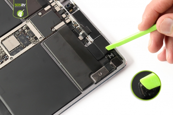

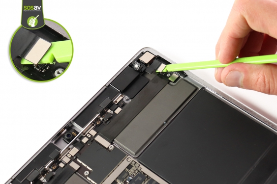

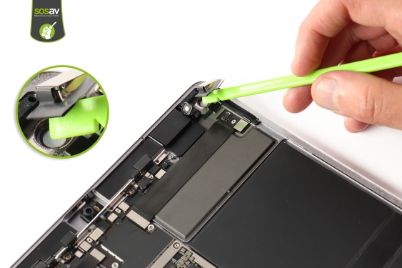

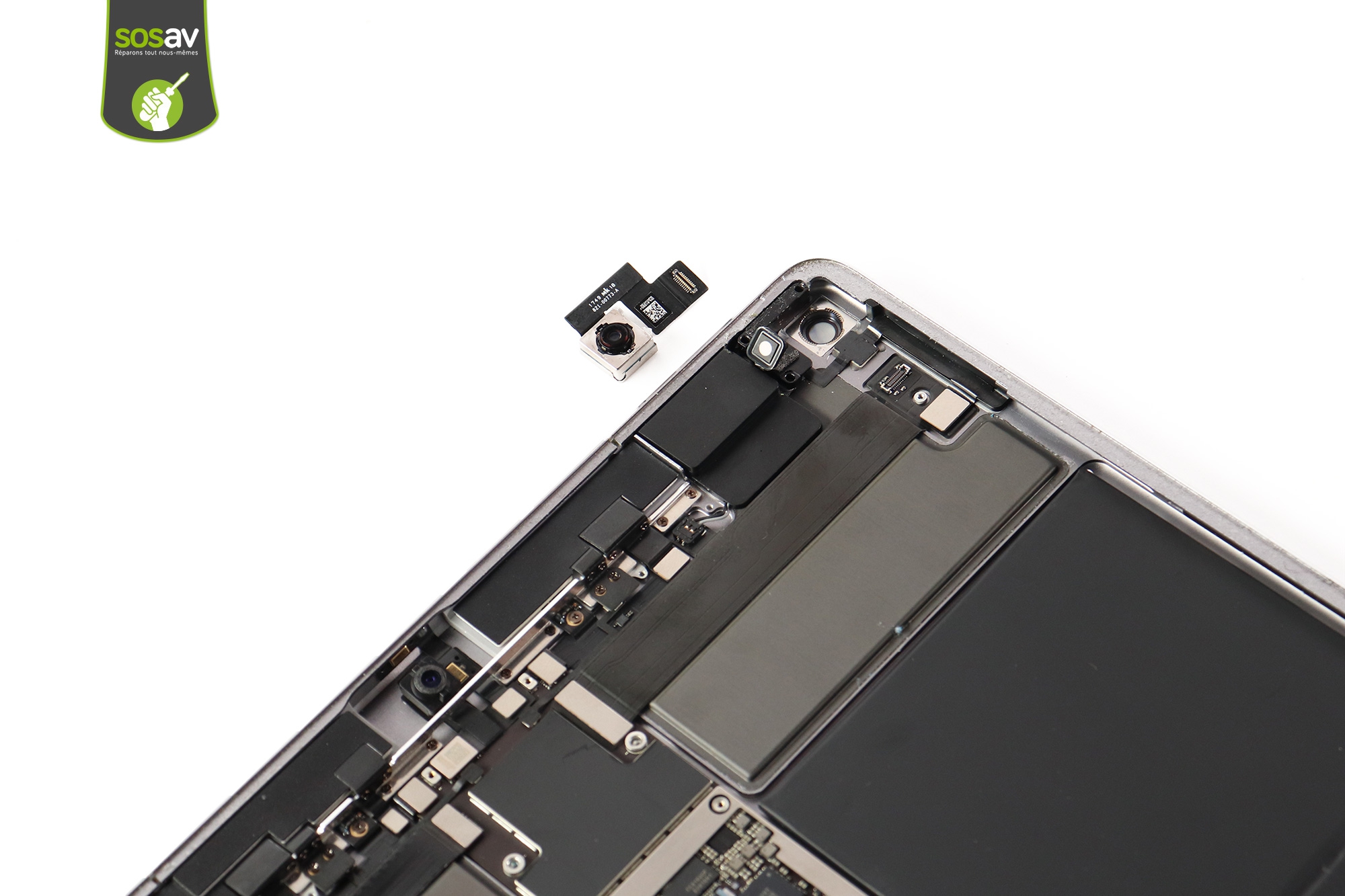

Il ne reste plus qu'à déconnecter la caméra arrière afin de l'extraire.
La caméra arrière iPad Pro 12.9" (2017) est déposée.En cas de soucis lors de la prise de vue, suivez ce tuto gratuit pour remplacer la caméra.
