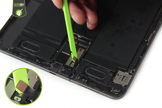

Dévissez les deux vis cruciformes pour retirer le cache et libérer le connecteur du capteur proximité avec la spatule en nylon.
Conservez la spatule en nylon pour déverrouiller le connecteur du capteur proximité et luminosité.

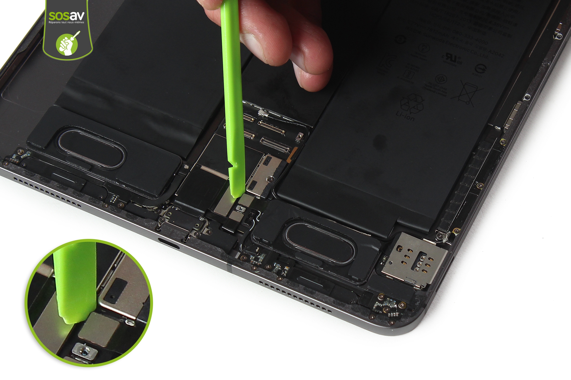

Réutilisez le tournevis cruciforme afin de dévisser les 3 vis entourées en rouge. (Photo 1)Puis retirez la plaque de protection des nappes à l'aide de la spatule en nylon.
Gardez la spatule en nylon en main pour déconnecter la première nappe de l'écran. Faites de même pour la seconde nappe.Ces deux nappes servent à la gestion du stylet Apple Pencil.
Deux autres nappes sont désormais visibles. Déconnectez-les, tour à tour, avec la spatule en nylon.Ces nappes gèrent l'affichage et le tactile.

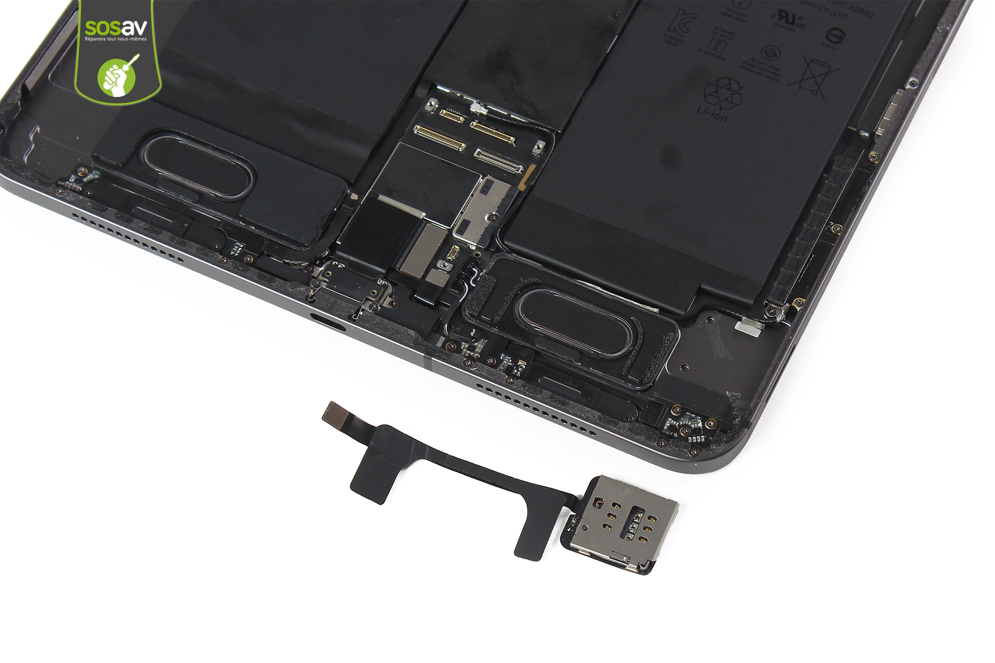

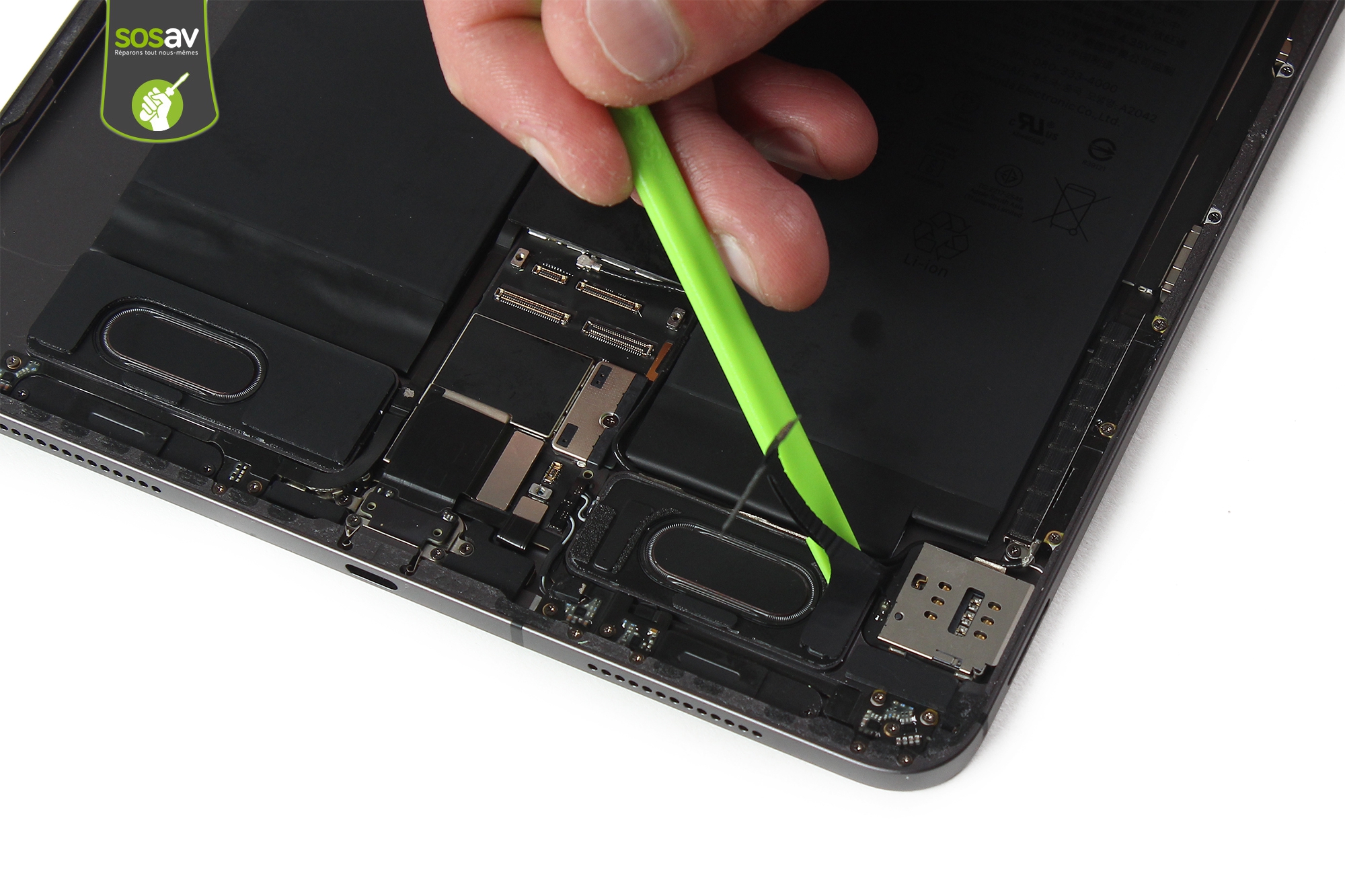

Poursuivez avec la spatule en nylon afin de déconnecter la nappe du lecteur SIM.

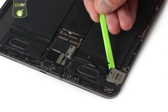

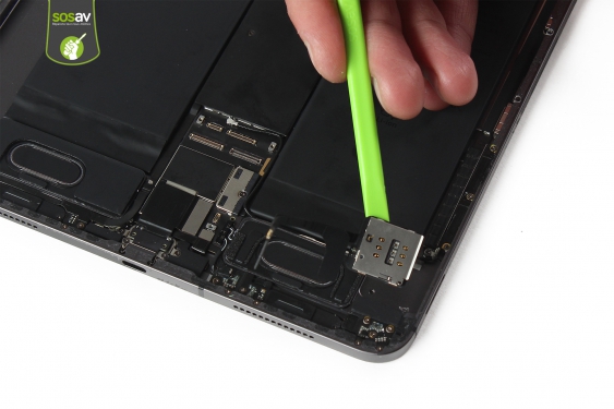

Glissez délicatement la spatule en nylon sous la nappe du lecteur afin de la décoller.Puis sortez le lecteur SIM de son emplacement.
Votre lecteur SIM iPad Pro 11" est démonté.En cas de problème de carte SIM illisible, remplacez-le par un lecteur neuf.
