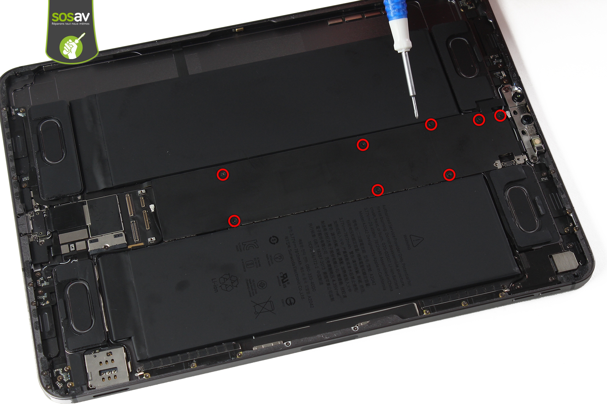

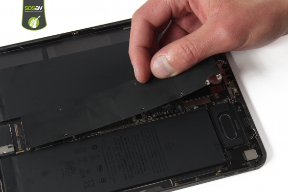

Utilisez de nouveau le tournevis cruciforme pour dévisser les 8 vis entourées en rouge.

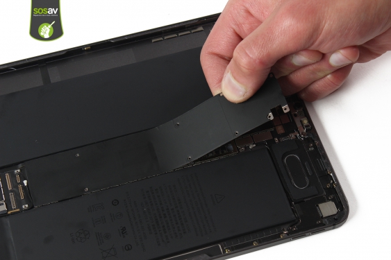

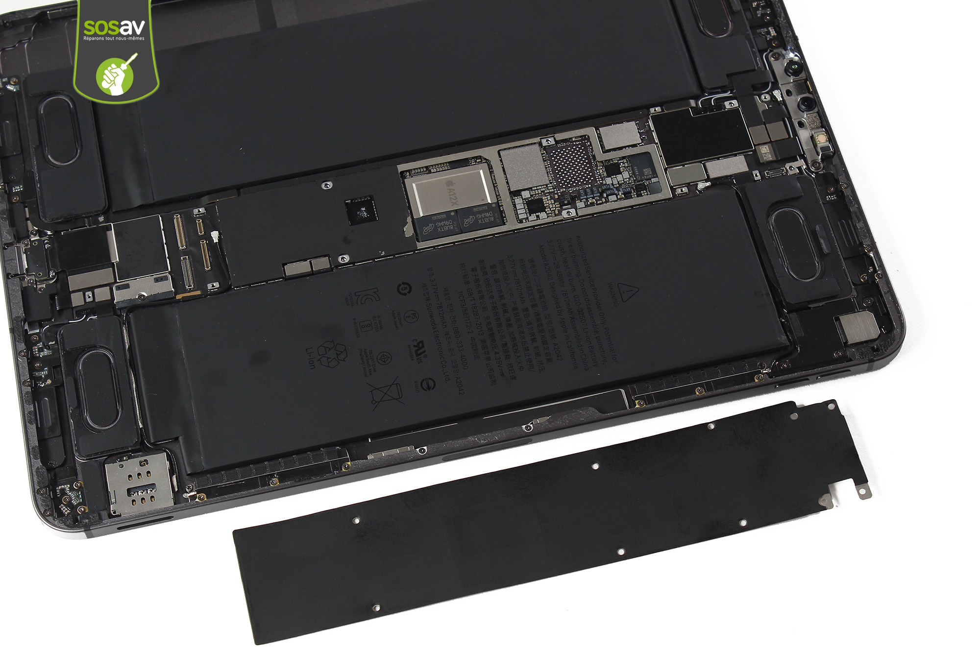

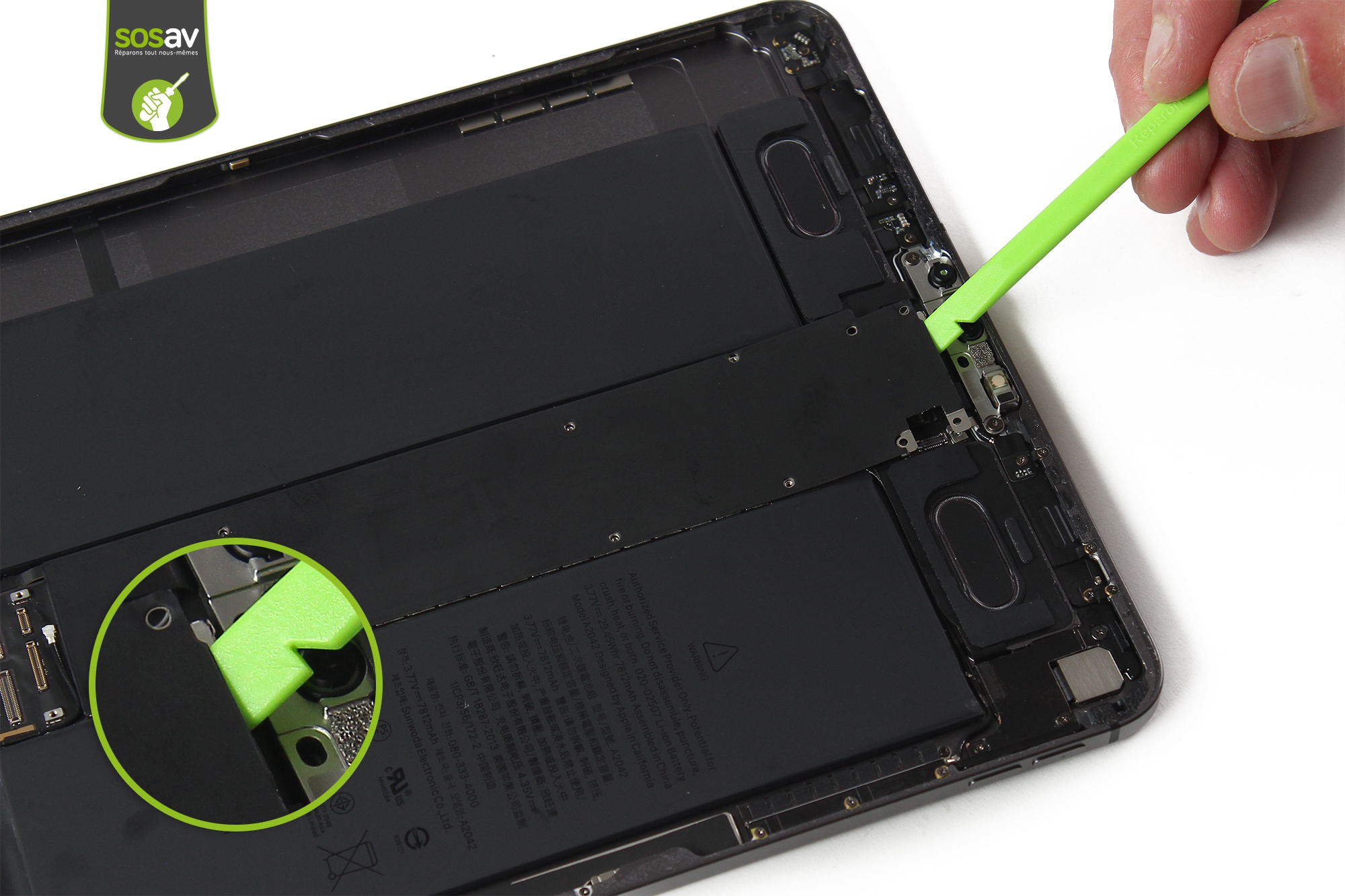

Soulevez délicatement le blindage de protection de la carte mère avec la spatule en nylon.Puis décollez-le complètement.Faites attention à ne pas le plier afin de pouvoir le replacer correctement par la suite.
Le blindage de la carte mère est maintenant démonté

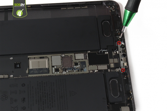

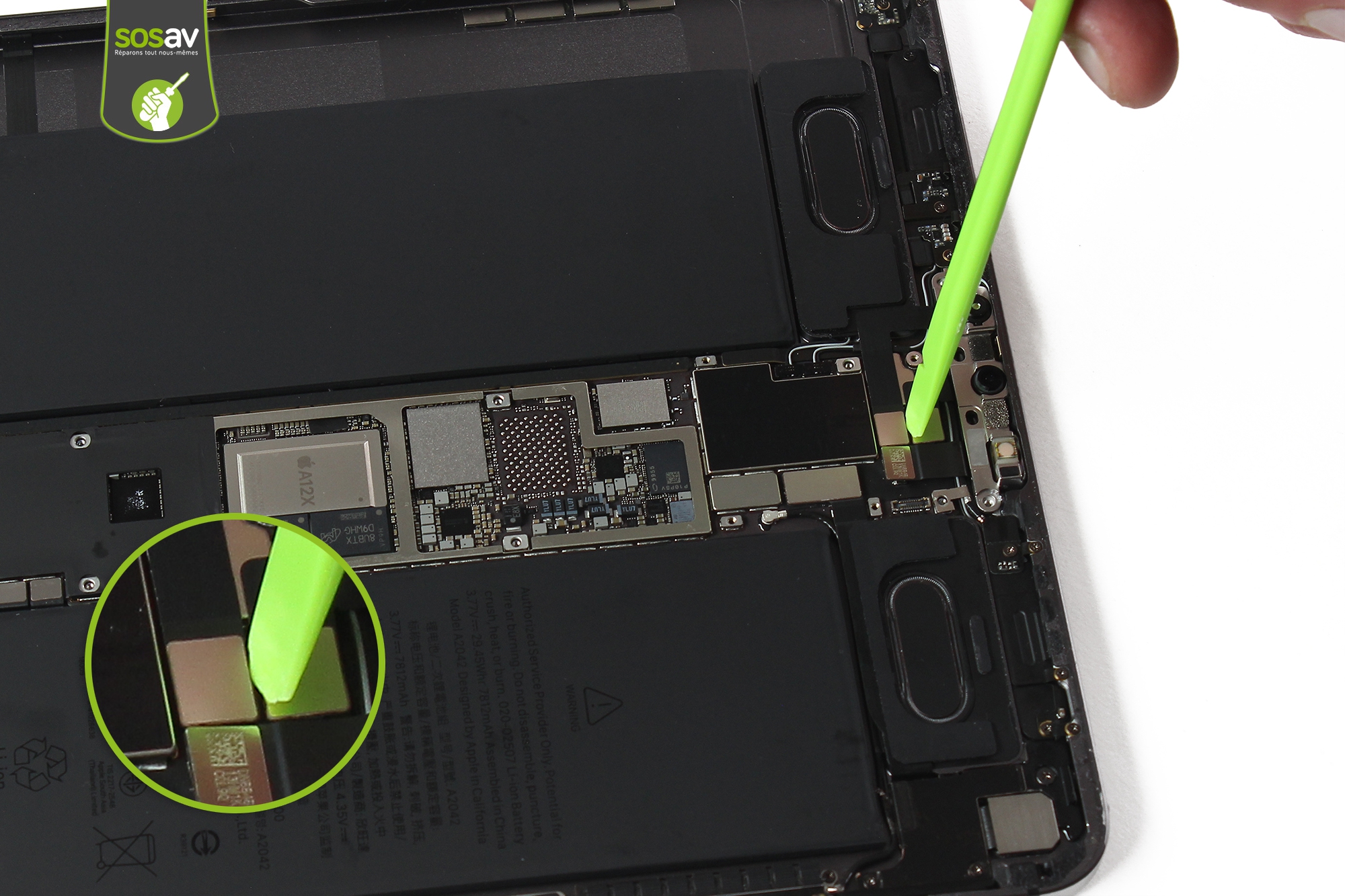

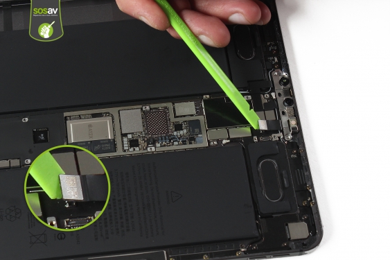

Utilisez un tournevis Torx T4 afin de dévisser les 2 vis entourées qui maintiennent la caméra avant.

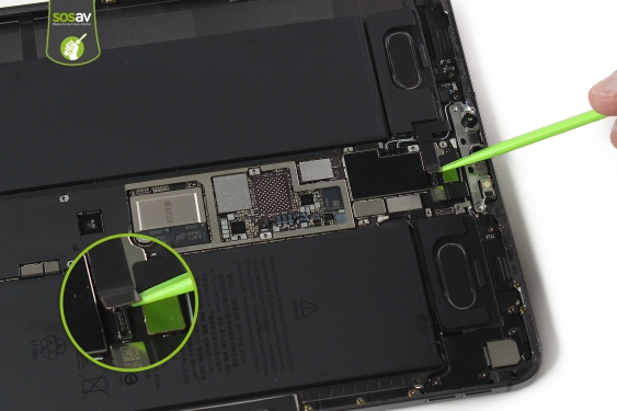

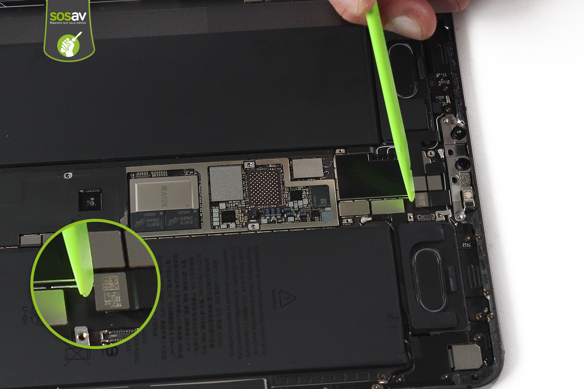

De nouveau avec la spatule en nylon, déverrouillez le premier connecteur de la caméra avant.

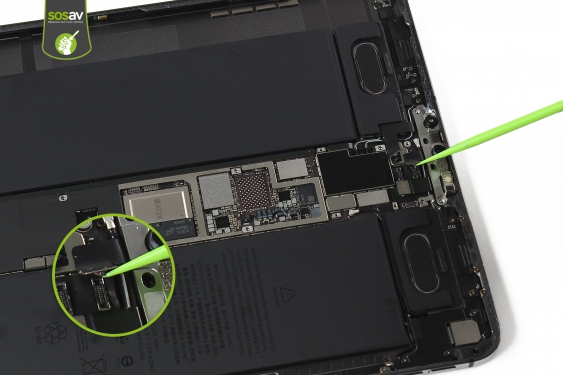

Poursuivez en déconnectant ensuite le second connecteur.Puis le troisième, toujours avec la spatule en nylon.

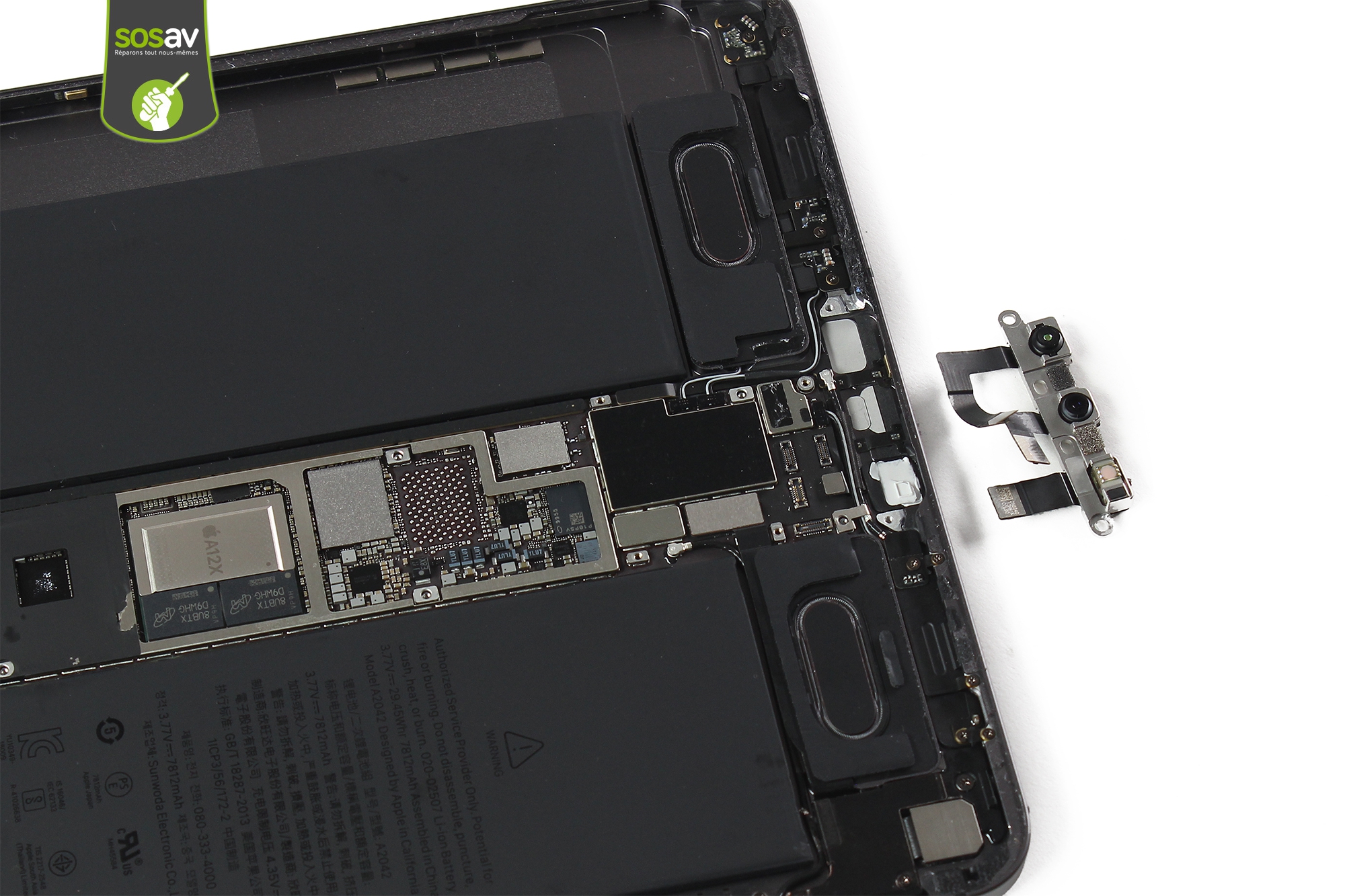

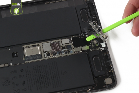

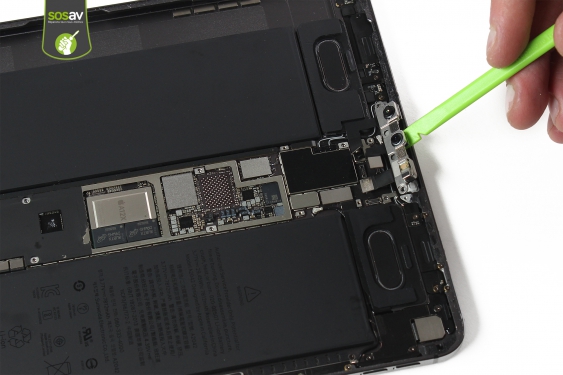

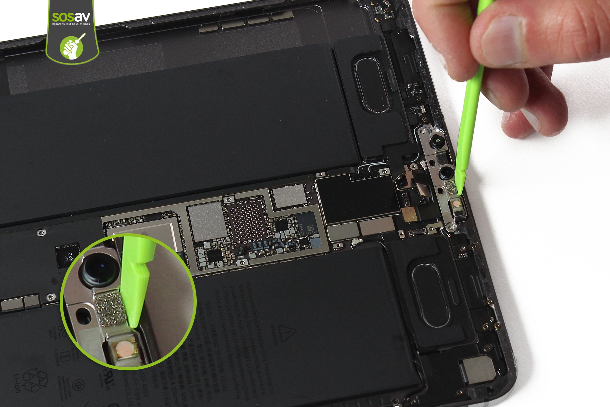

Glissez délicatement la spatule en nylon sous la caméra avant Face ID pour l'extraire du châssis.Puis retirez-la totalement.
Votre caméra avant Face ID iPad Pro 11" est démontée.En cas de problème de photos, remplacez-la par une caméra neuve. La fonction Face ID sera, en revanche, définitivement perdue une fois la caméra remplacée.
