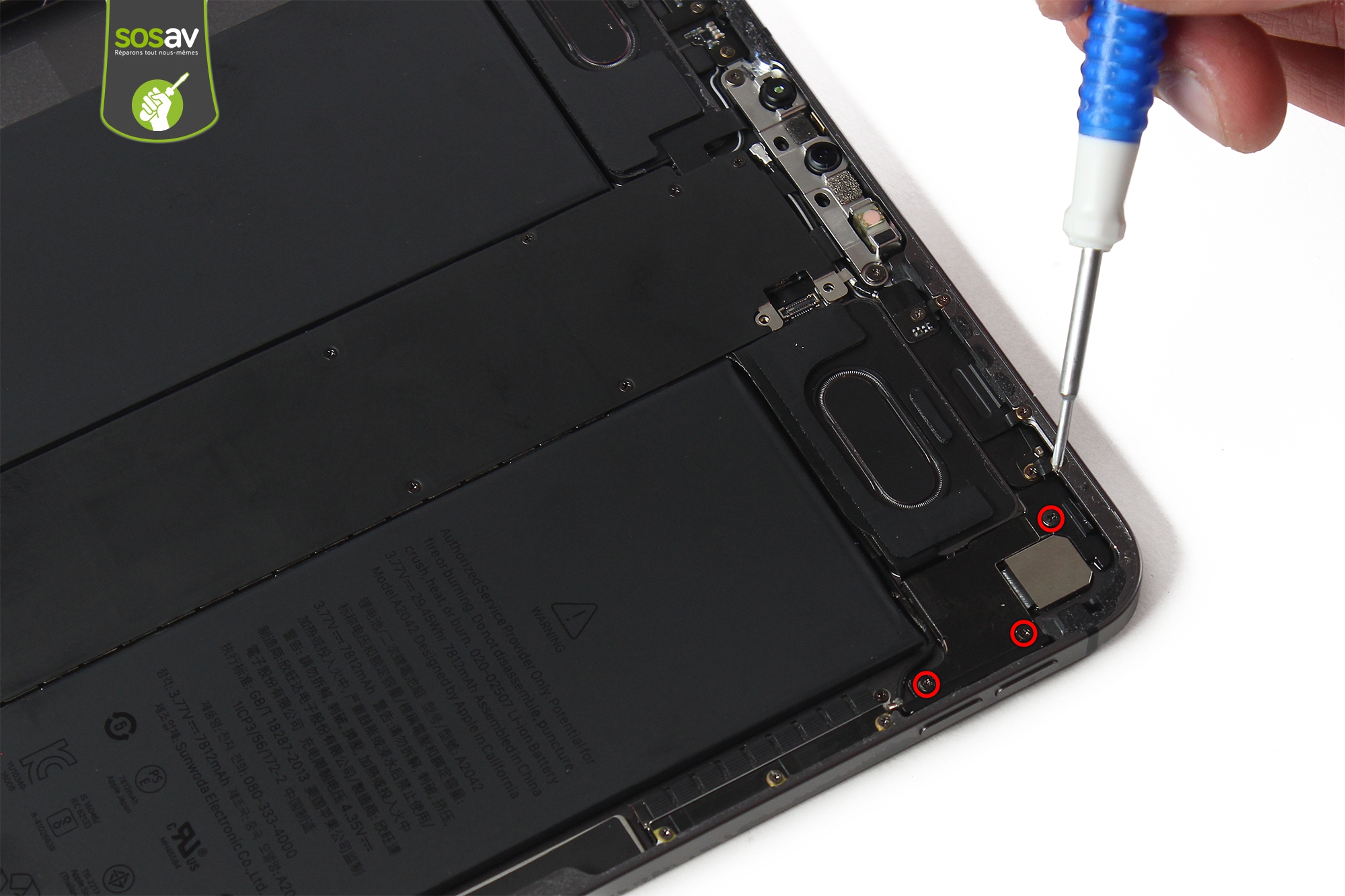

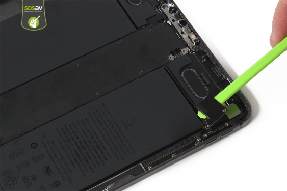

De nouveau avec le tournevis cruciforme, dévissez les 3 vis entourées en rouge. (Photo 1)Puis retirez la plaque de protection avec la spatule en nylon.

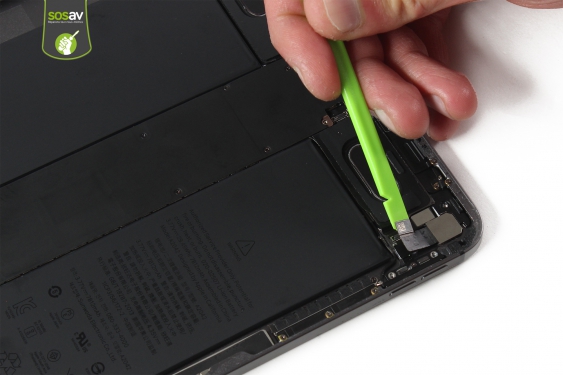

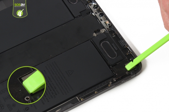

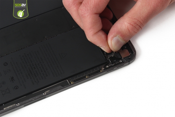

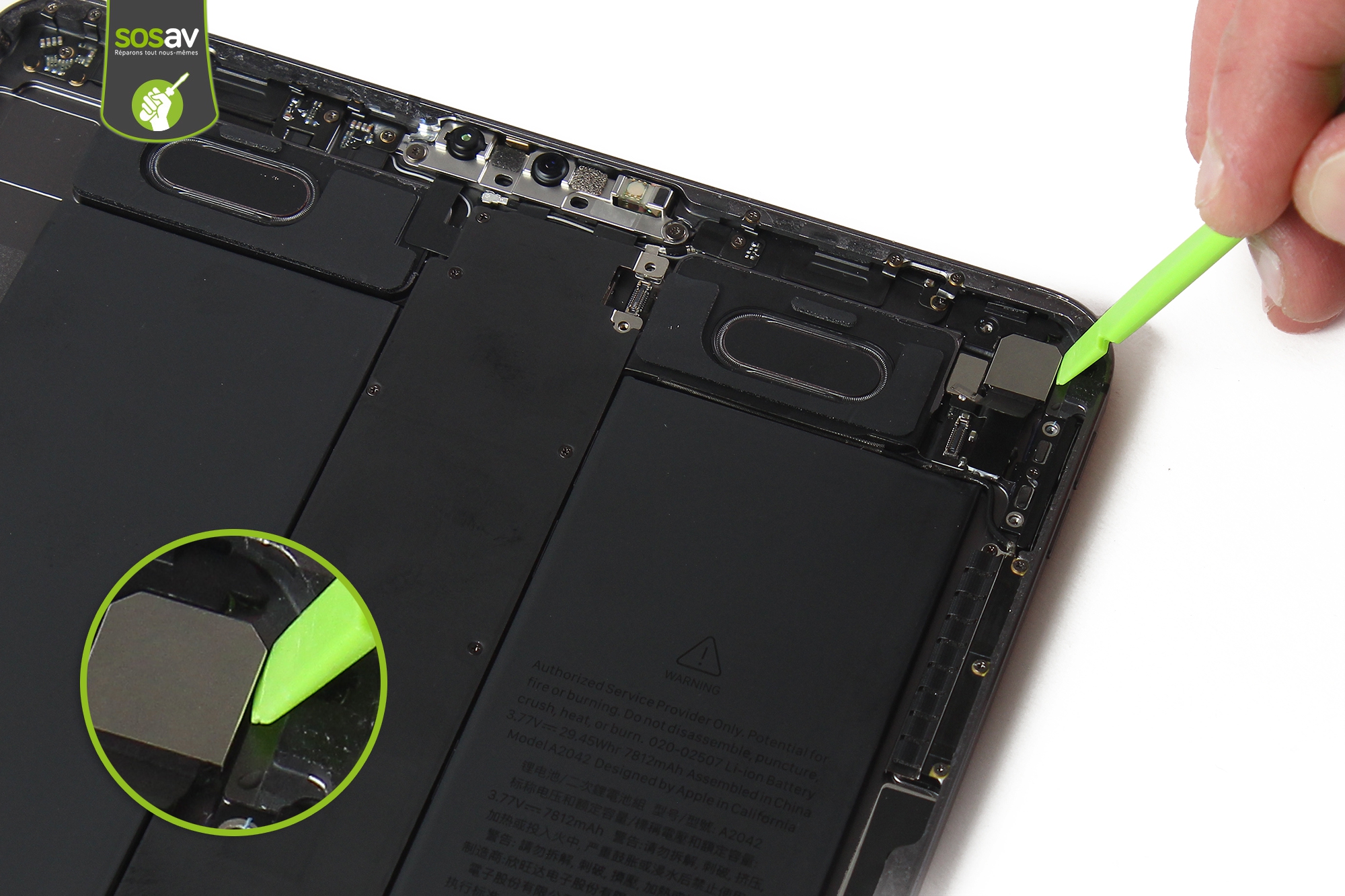

Conservez la spatule en nylon pour déconnecter la nappe de la caméra arrière.

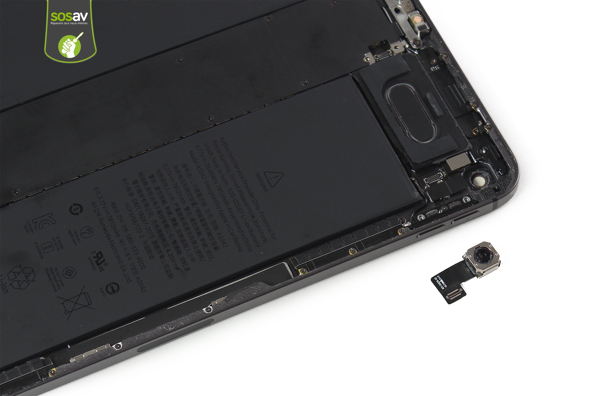

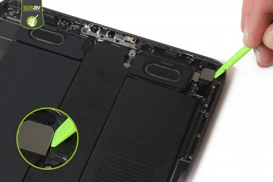

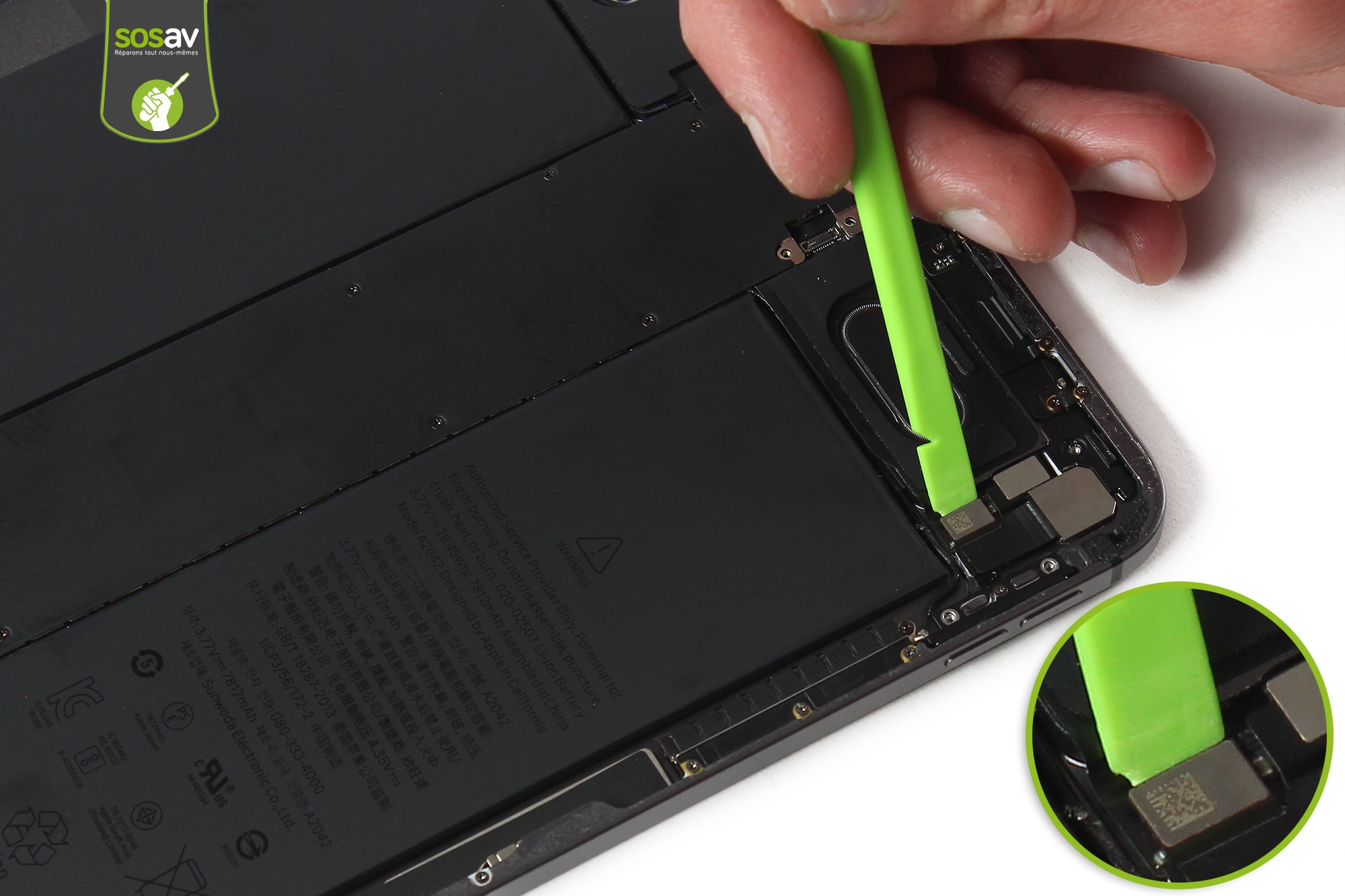

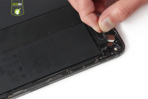

Délogez délicatement la caméra à l'aide de la spatule en nylon.Puis retirez-la totalement.
Votre caméra arrière iPad Pro 11" est désormais démontée.En cas de problème de photos, remplacez-la par une caméra neuve.
