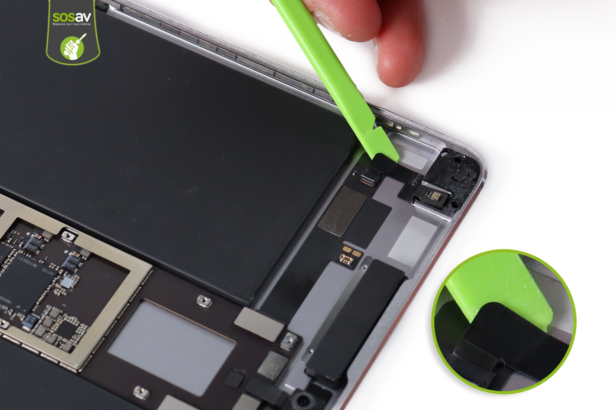

Avec la spatule en nylon, décollez la bande adhésive recouvrant les vis.Puis dévissez les 3 vis cruciformes entourées en rouge. (Photo 3)

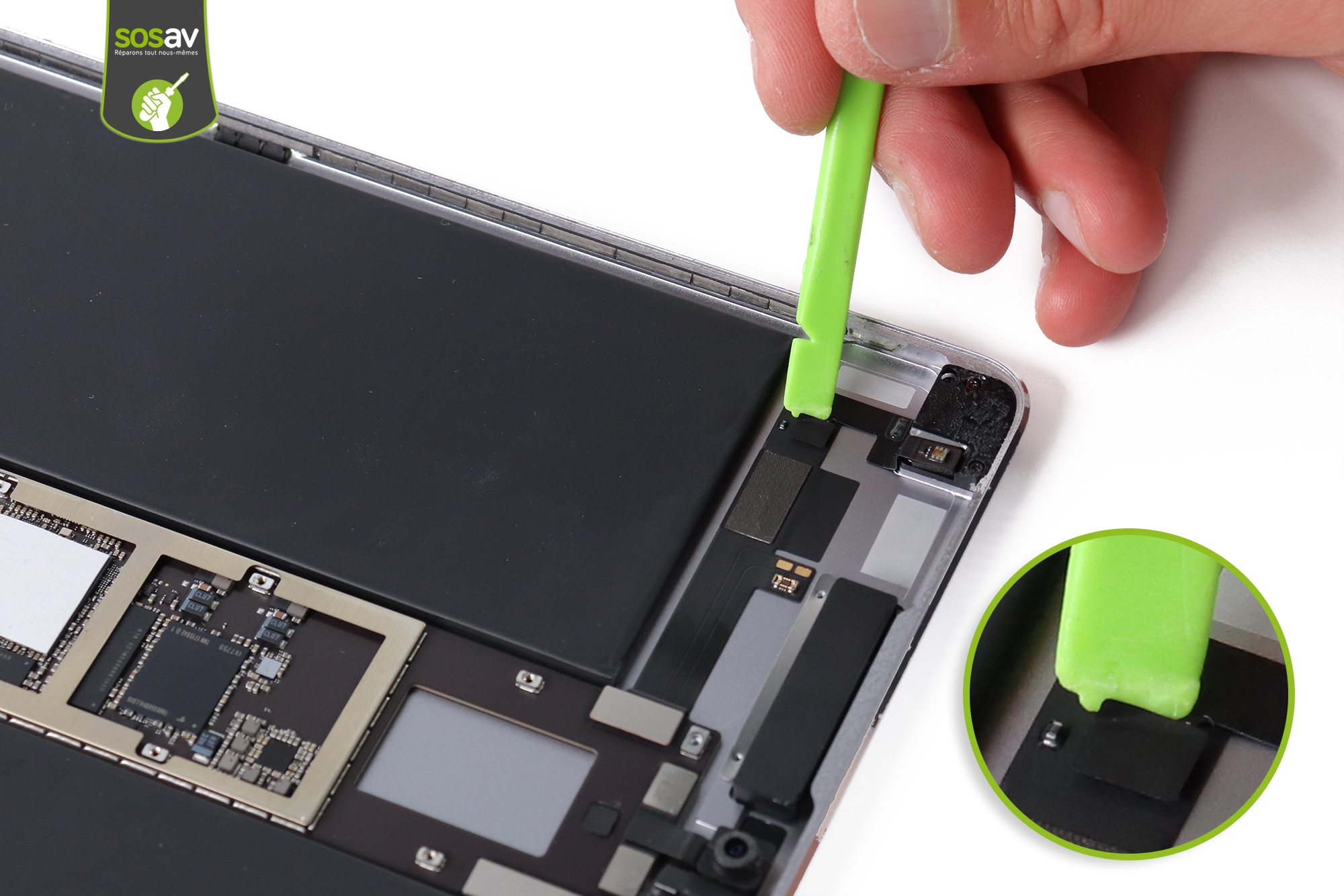

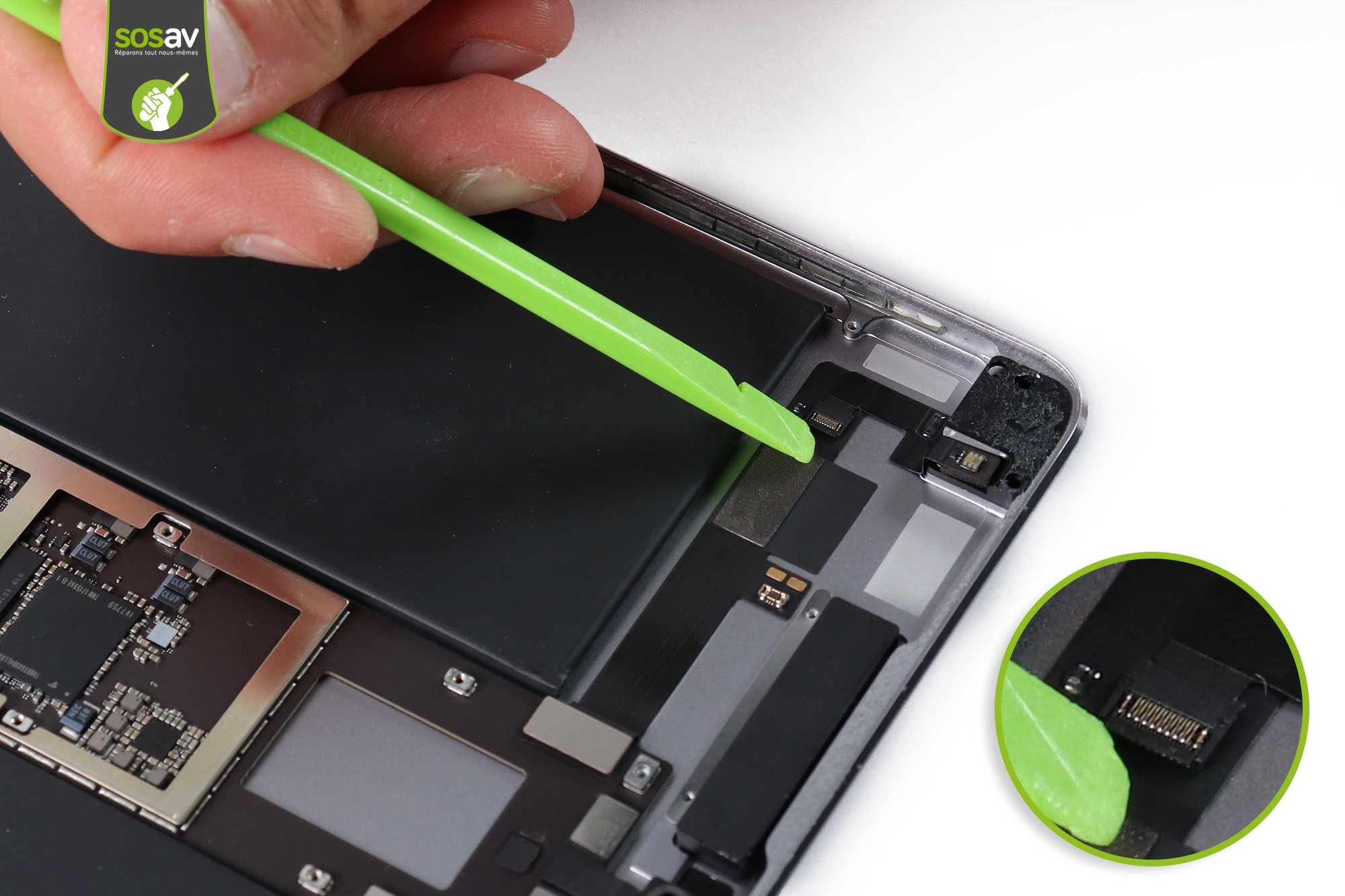

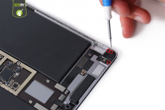

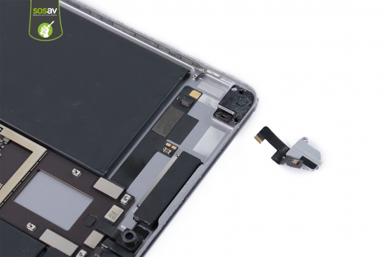

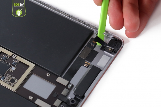

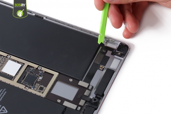

De nouveau avec la spatule en nylon, décollez l'adhésif noir recouvrant le connecteur de la prise jack.Puis dévissez les 3 vis cruciformes enroutrées en rouge. (Photo 3)

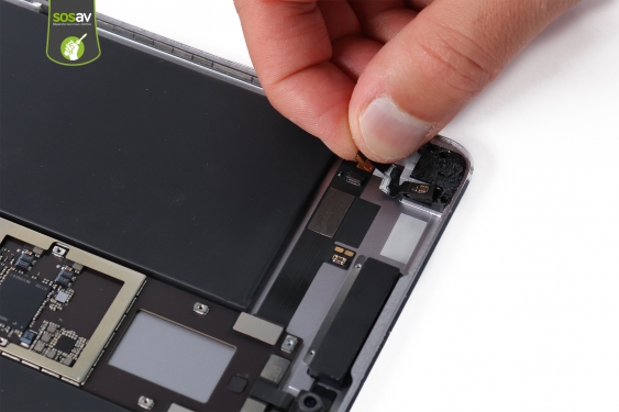

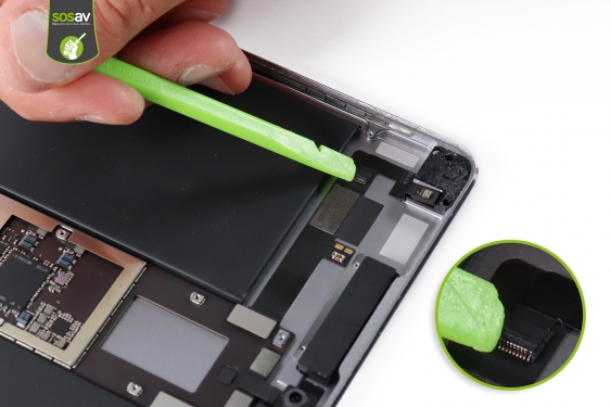

Sortez délicatement la nappe de son connecteur.

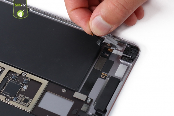

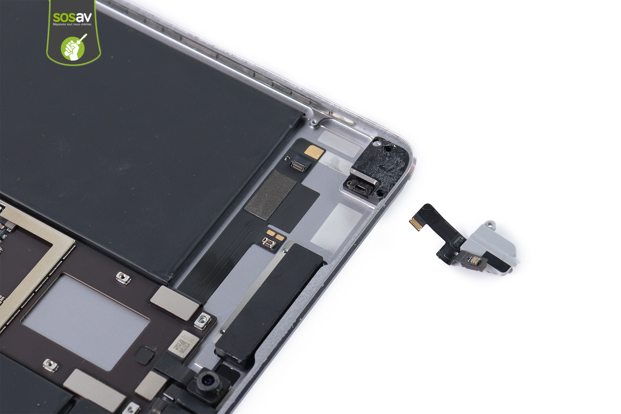

Vous pouvez décoller et sortir la prise jack.
La prise jack iPad Pro 10,5" est extraite.En cas de soucis avec vos écouteurs ou casques, changez-la en suivant ce tuto gratuit.
