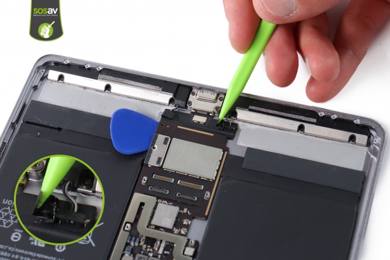

Déverrouillez les deux câbles de l'antenne WiFi grâce à la spatule en nylon.
Décollez ensuite l'adhésif noir de chaque côté de l'antenne WiFi.

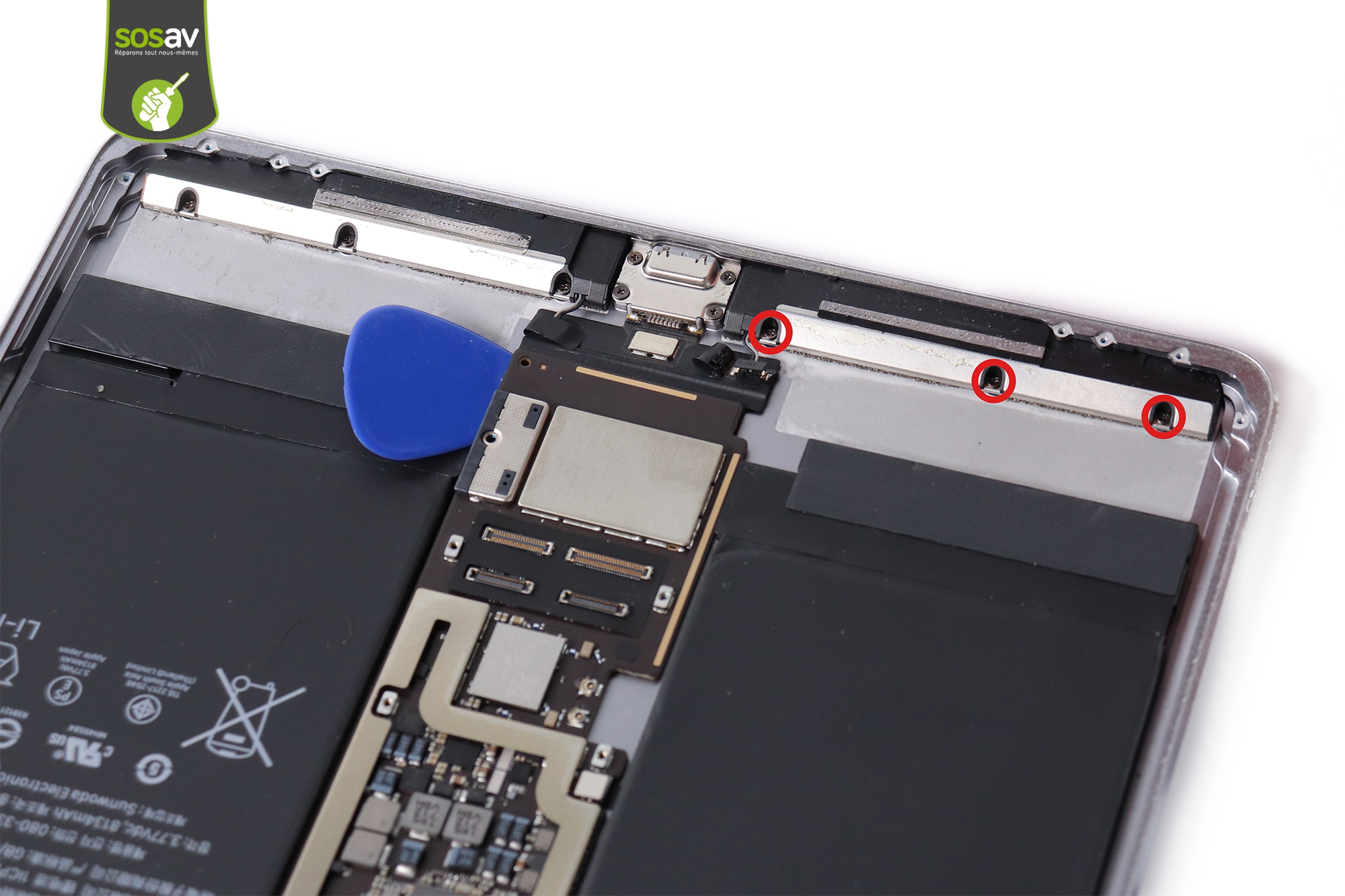

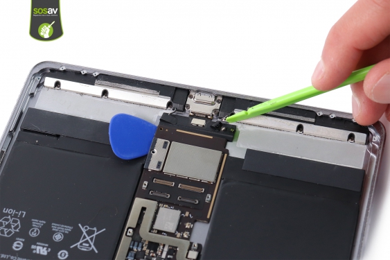

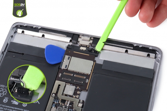

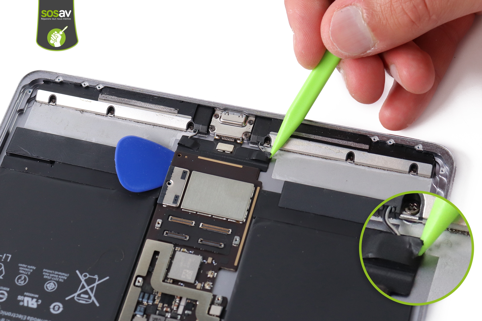

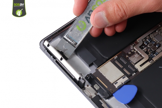

Reprenez la spatule en nylon pour décoller l'adhésif noir et déconnecter le haut-parleur bas droit.

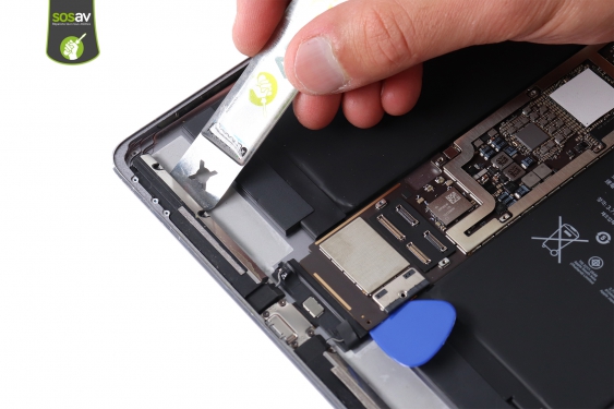

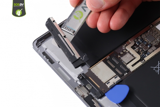

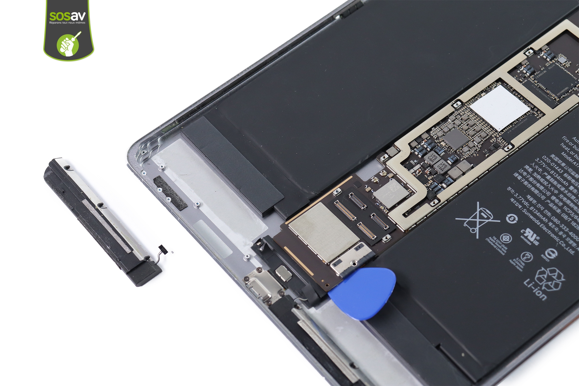

De nouveau avec le tournevis cruciforme, dévissez les 3 vis entourées en rouge. (Photo 1)Puis sortez le haut-parleur à l'aide de la iSesamo.
Le haut-parleur bas gauche iPad Pro 10,5" est sorti.Si vous avez des problèmes de son, suivez ce tuto gratuit pour y remédier !
