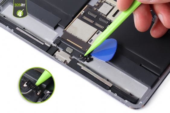

Déverrouillez les deux câbles de l'antenne WiFi grâce à la spatule en nylon.

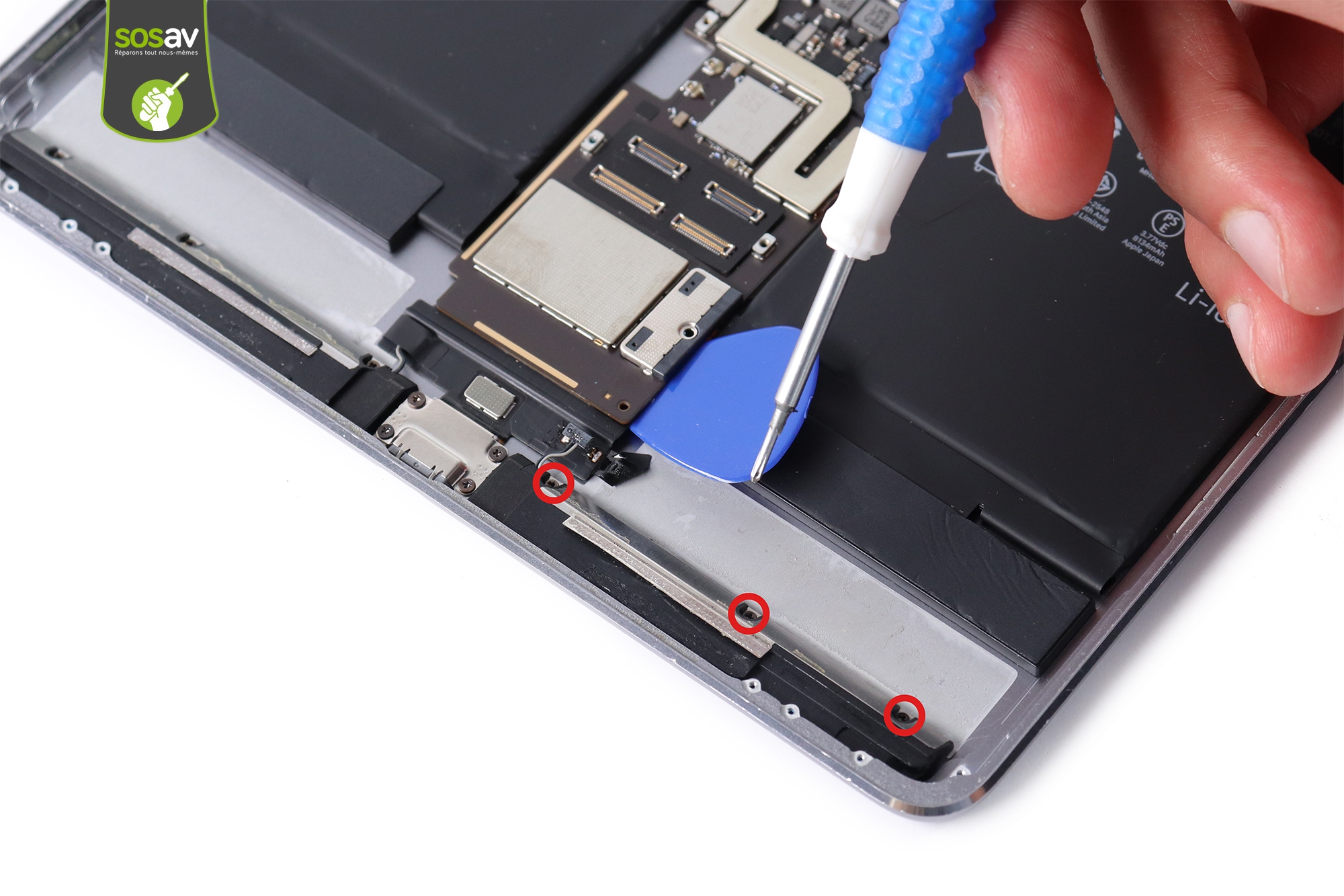

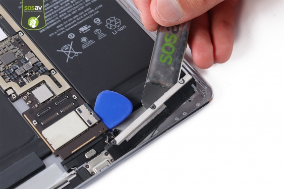

Reprenez le tournevis cruciforme pour dévisser les 8 vis entourées en rouge. (Photo 1)Glissez la iSesamo sous l'antenne WiFi pour commencer à la soulever.

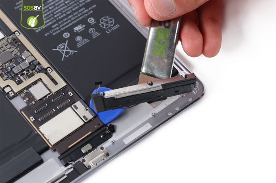

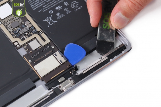

Continuez à extraire l'antenne WiFi sur toute sa longueur.
L'antenne WiFi est déposée.

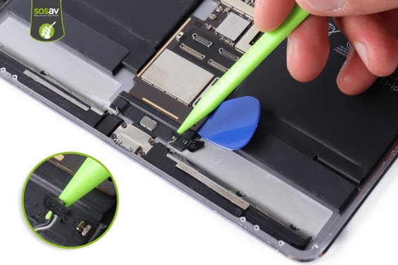

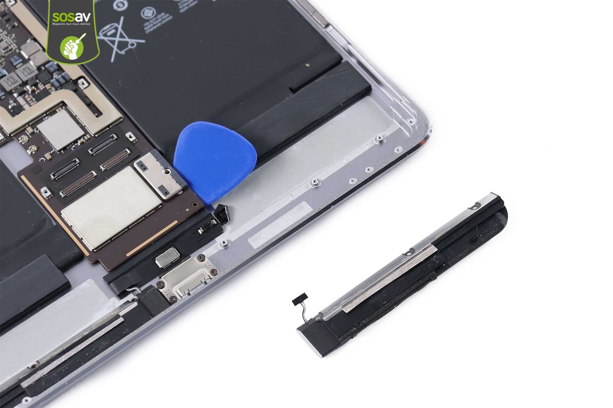

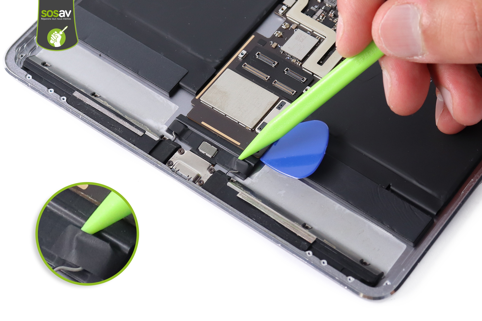

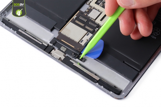

Reprenez la spatule en nylon pour décoller l'adhésif noir et déconnecter le haut-parleur bas droit.
De nouveau avec le tournevis cruciforme, dévissez les 3 vis entourées en rouge. (Photo 1)Puis sortez le haut-parleur à l'aide de la iSesamo.
Le haut-parleur bas droit iPad Pro 10,5" est sorti.En cas de soucis de son, suivez ce tuto gratuit pour y remédier !
