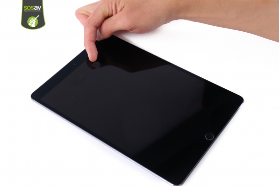

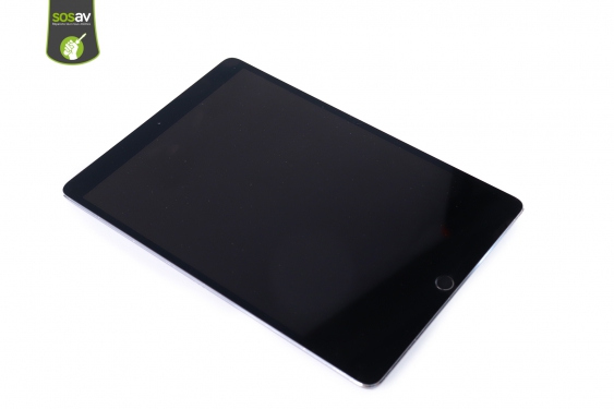

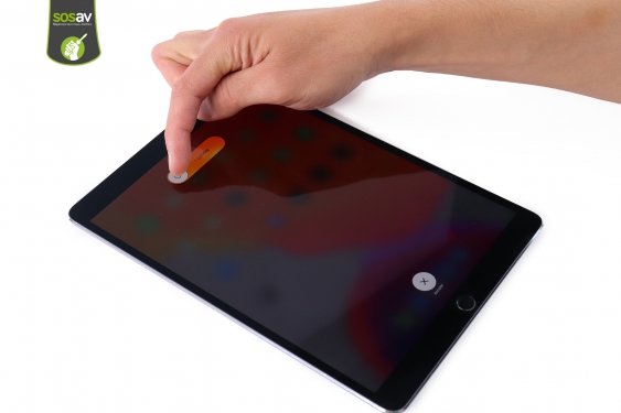

Avant de changer votre caméra arrière iPad Pro 10,5", veuillez éteindre votre tablette, pour des raisons de sécurité évidentes.Pour cela, appuyez sur le bouton power situé sur la tranche supérieure.Puis validez par "Eteindre".

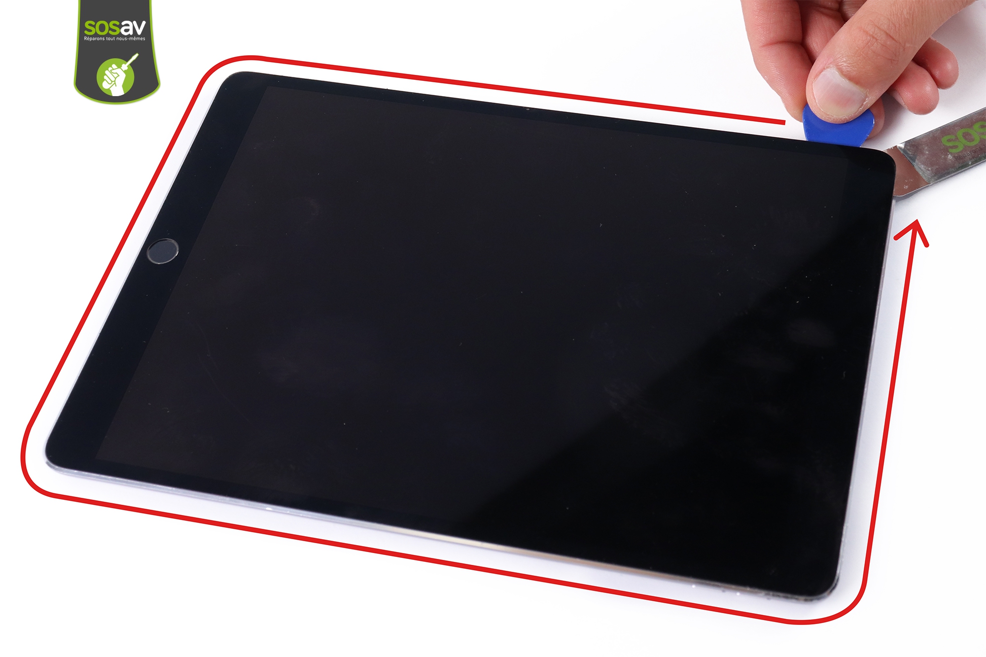

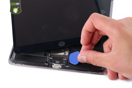

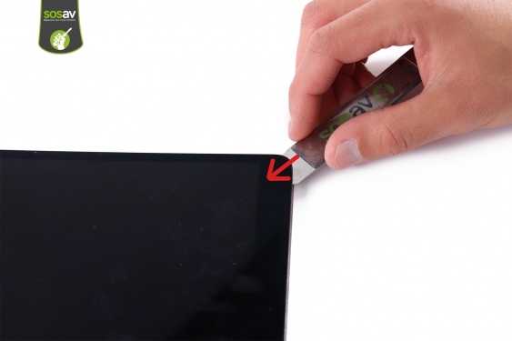

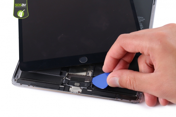

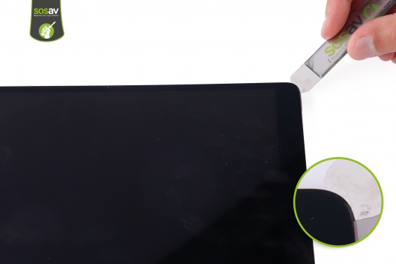

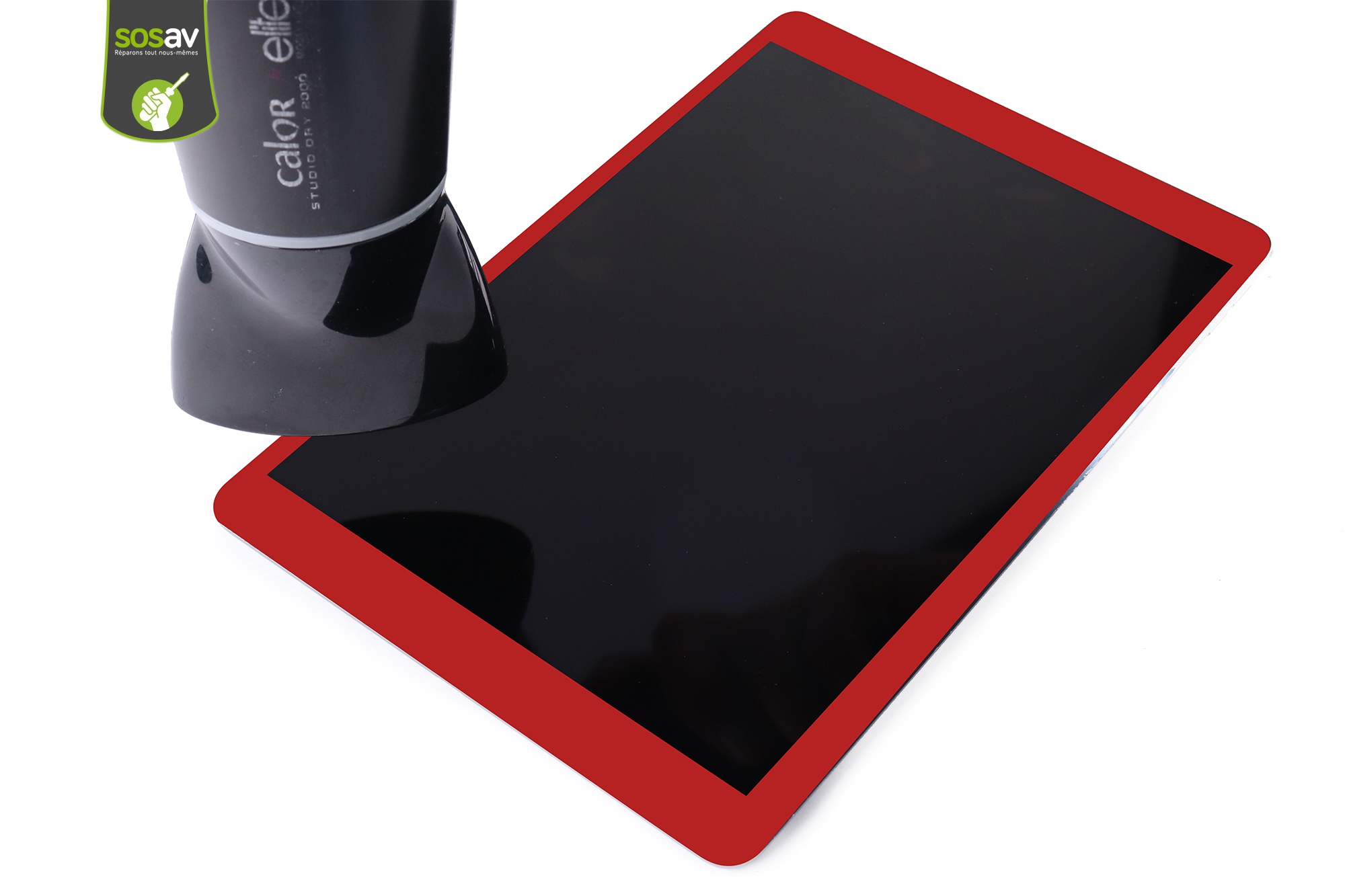

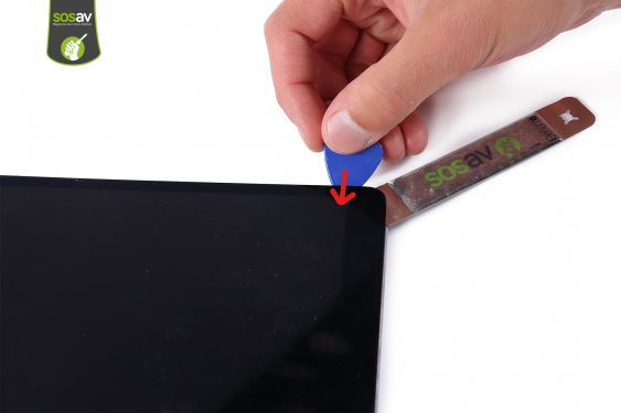

Faites un détour par la salle de bain pour récupérer votre sèche-cheveux.Chauffez 2 à 3 minutes le pourtant de l'écran iPad Pro 10,5.Introduisez ensuite la spatule iSesamo entre le coin inférieur de l'écran et le châssis pour créer une ouverture.Puis prenez le relais avec un médiator.N'hésitez pas à chauffer de nouveau si une résistance se fait sentir lors des prochaines étapes !

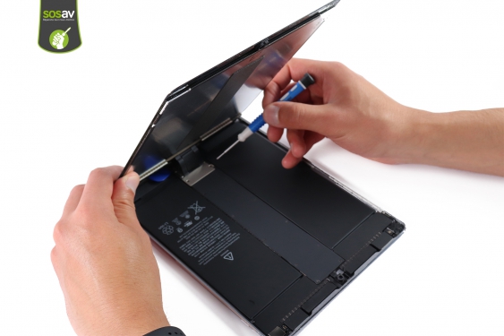

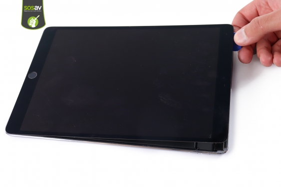

Faites doucement glisser le médiator sur tout le pourtour de l'écran.Soulevez-le légèrement et tirez-le vers le haut afin de libérer l'accès au connecteur batterie.Attention, l'écran est toujours relié par des nappes !

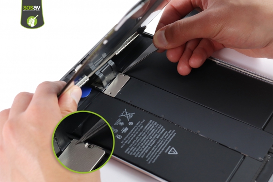

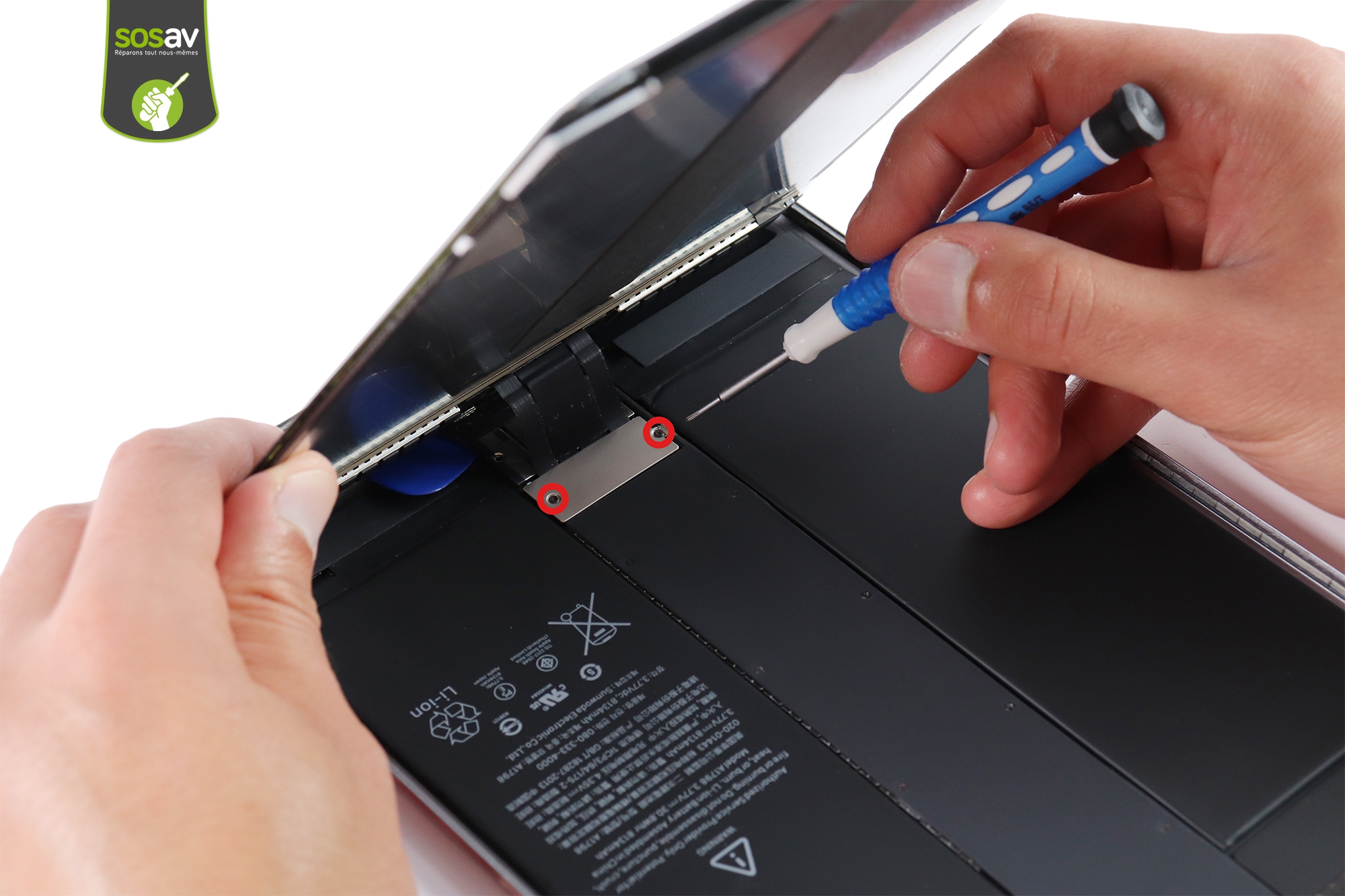

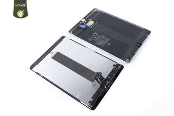

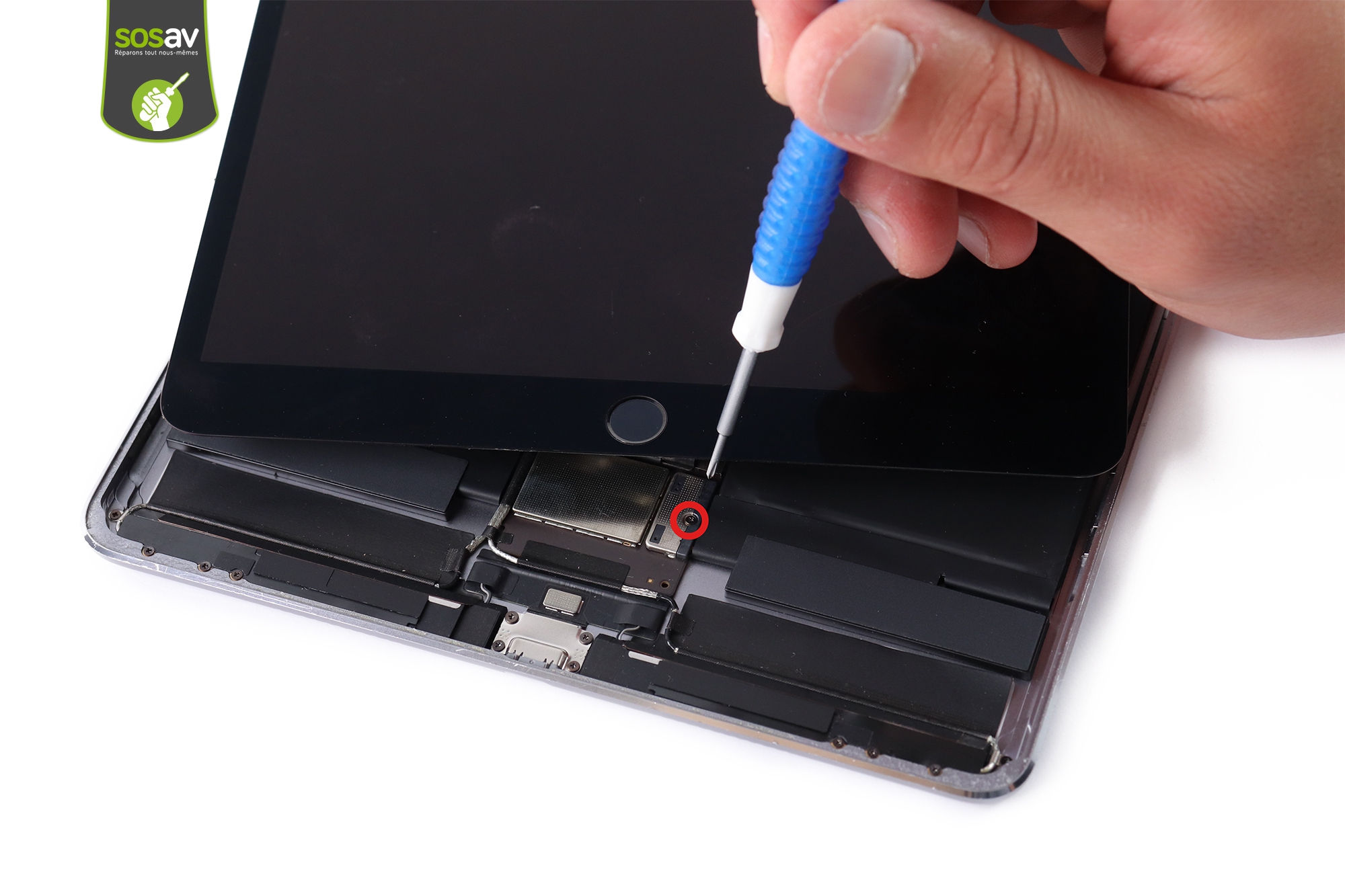

Dévissez la vis cruciforme entourée en rouge. (Photo 1)Puis calez un médiator sous le connecteur de la batterie pour qu'il ne fasse plus contact.Il n'y aura, ainsi, pas de risque de court-circuit lors de votre réparation iPad.

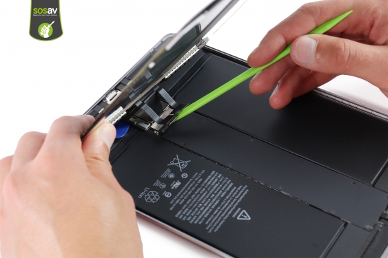

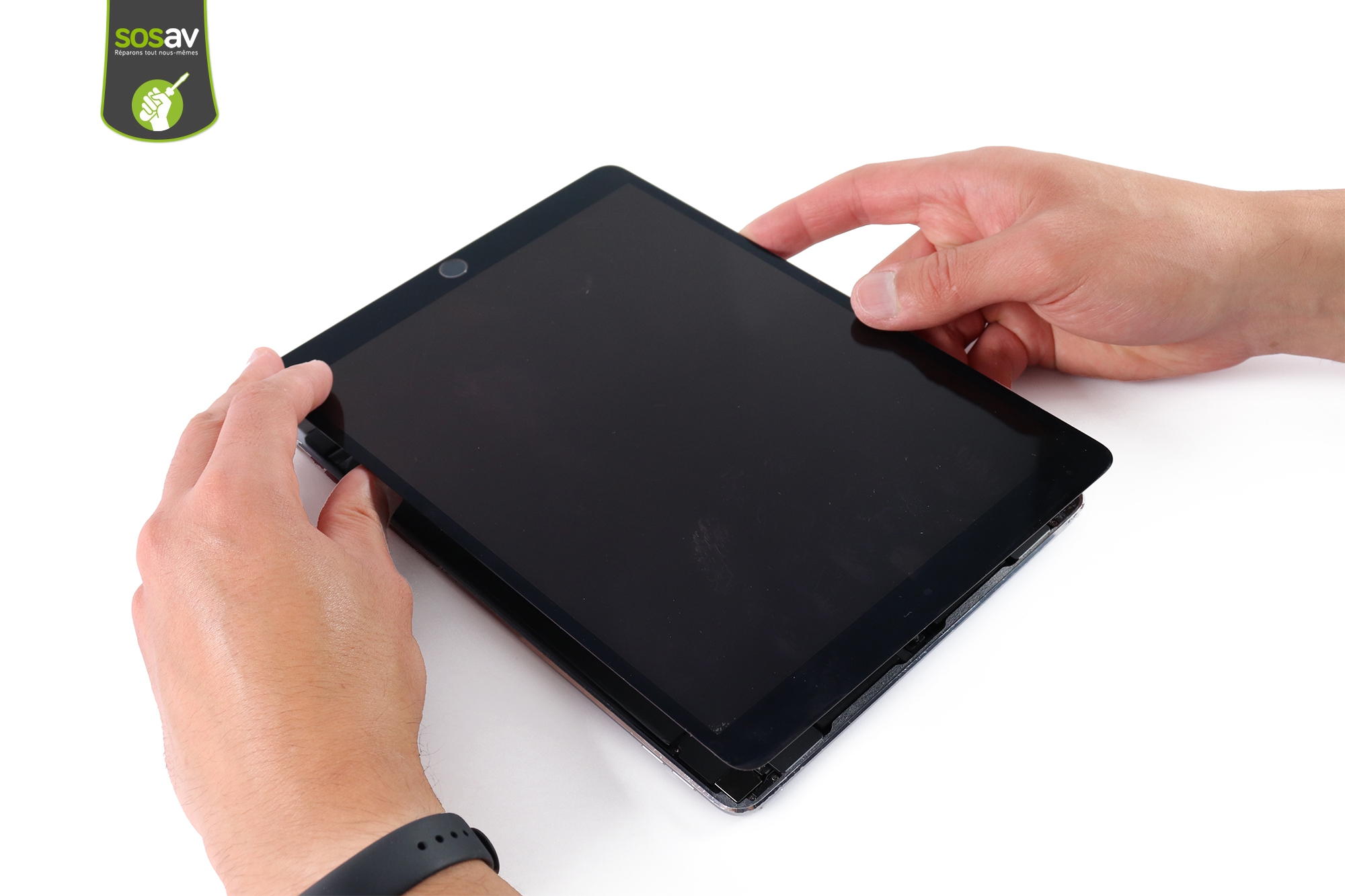

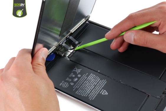

Basculez l'écran à la verticale pour libérer l'accès aux nappes.Attention, il est toujours attaché !

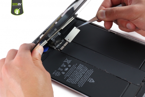

Dévissez les 2 vis cruciformes entourées en rouge. (Photo 1)Puis retirez la plaque métallique à l'aide de la pince.

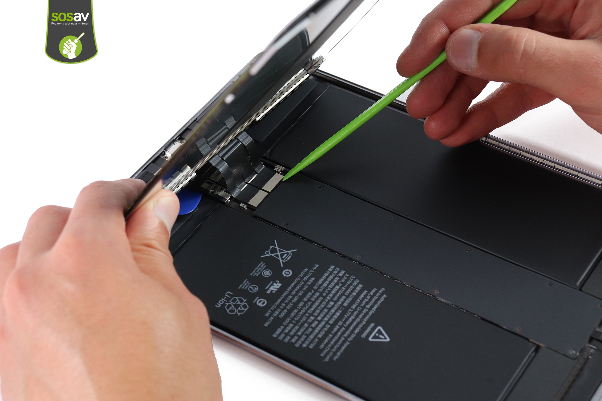

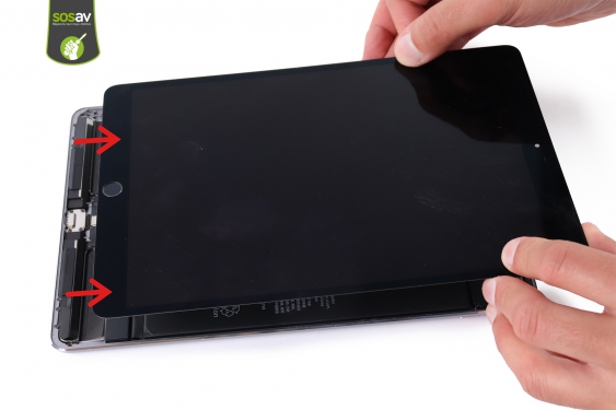

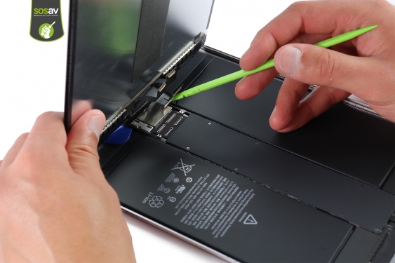

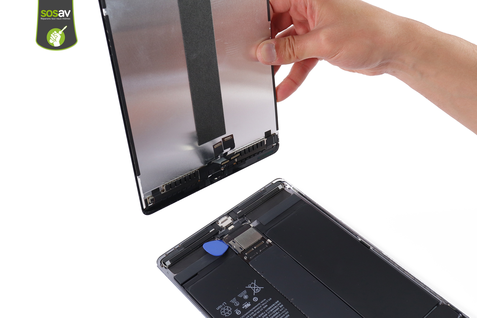

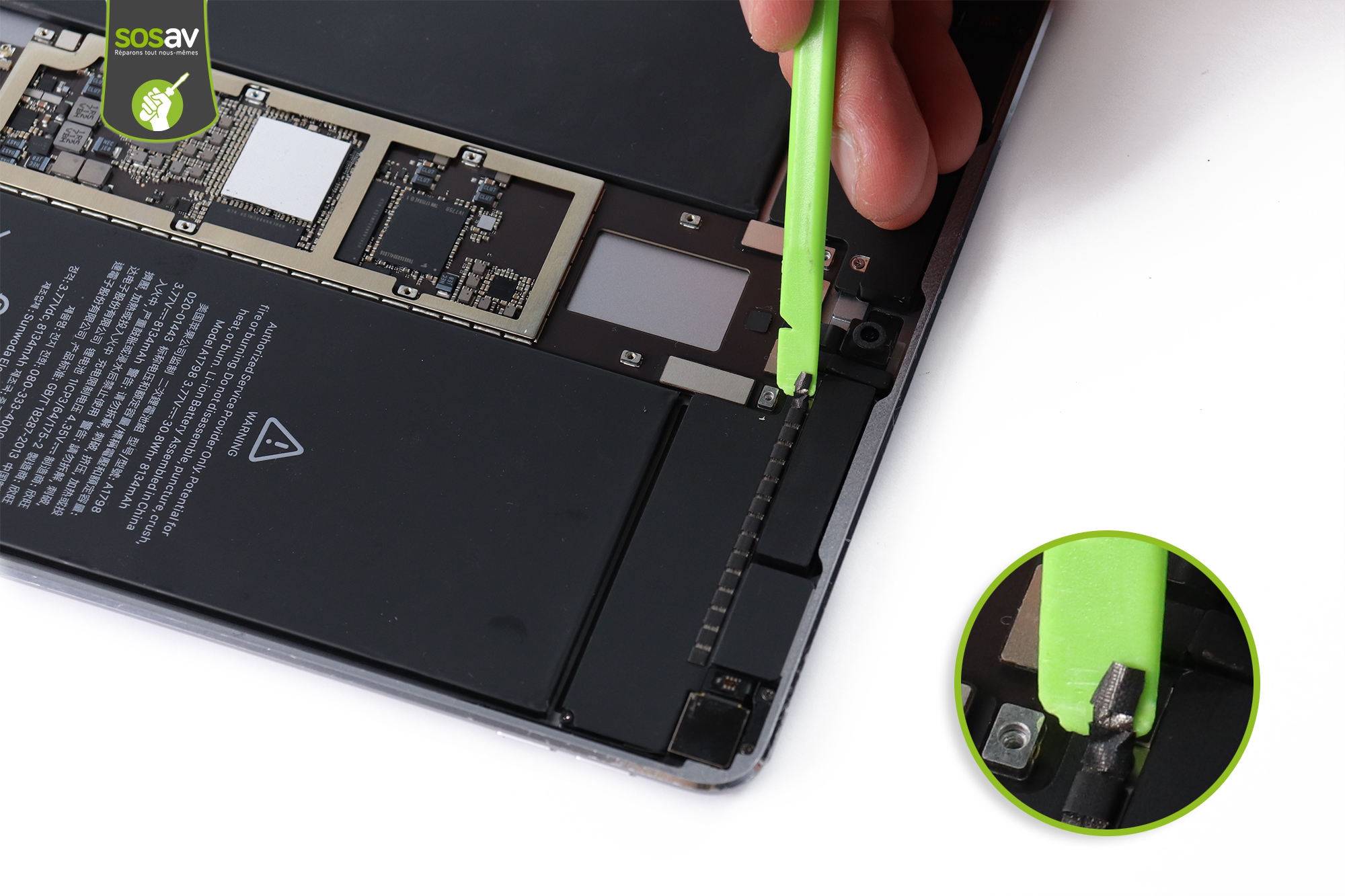

Servez-vous de la spatule en nylon pour déconnecter les deux premières nappes de l'écran...... De même que les deux nappes cachées sous les premières.
Vous pouvez maintenant séparer l'écran du reste de l'iPad.L'écran iPad Pro 10,5" est séparé et partiellement démonté.

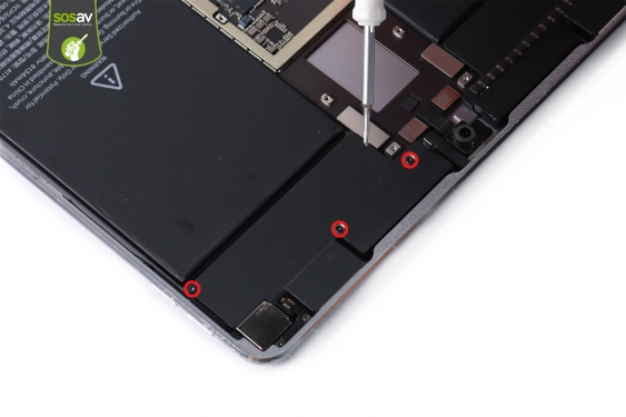

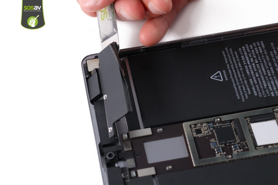

Avec la spatule en nylon, décollez la bande adhésive recouvrant les vis.Puis dévissez les 3 vis cruciformes entourées en rouge. (Photo 3)

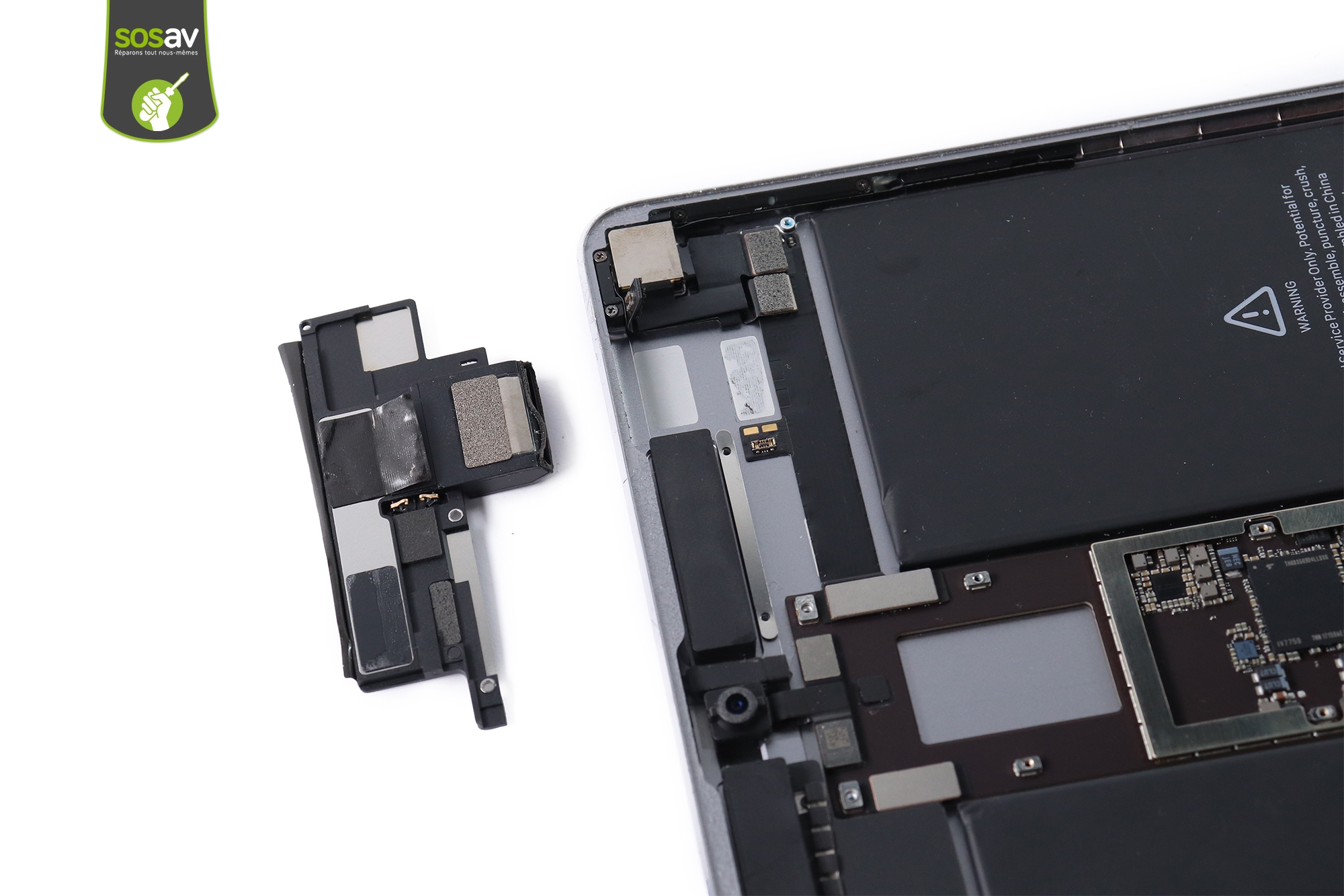

Sortez doucement le haut-parleur à l'aide de la iSesamo.
Le haut-parleur supérieur droit est démonté.

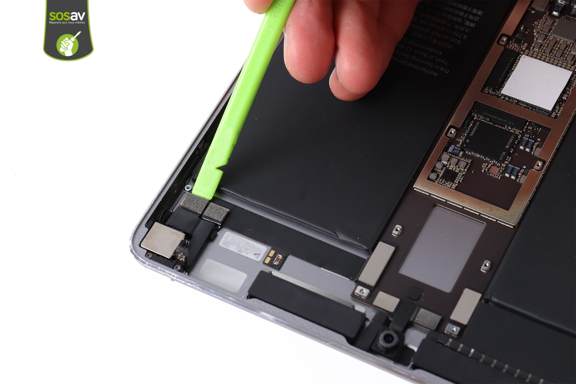

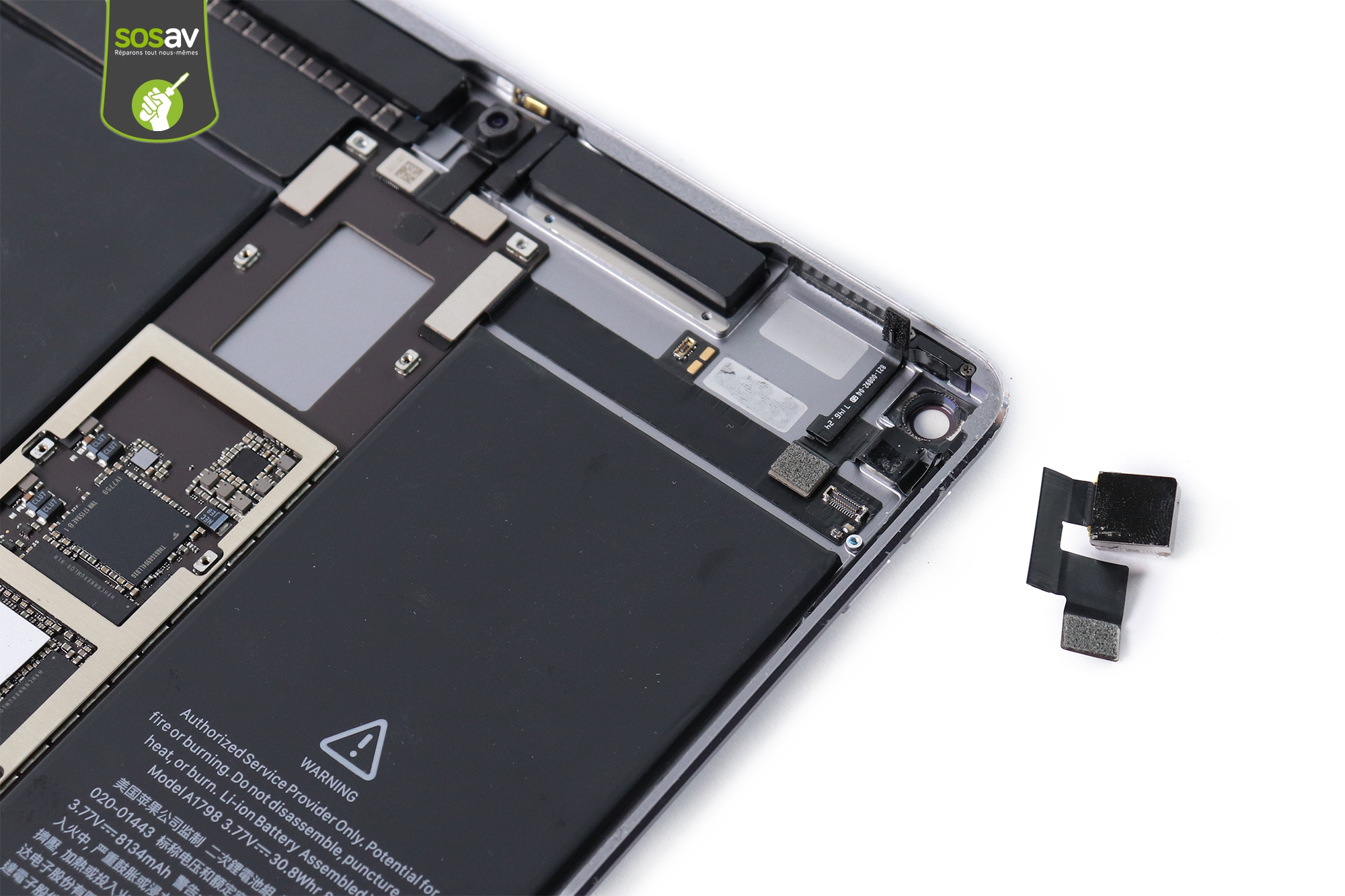

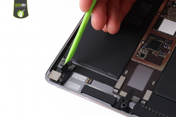

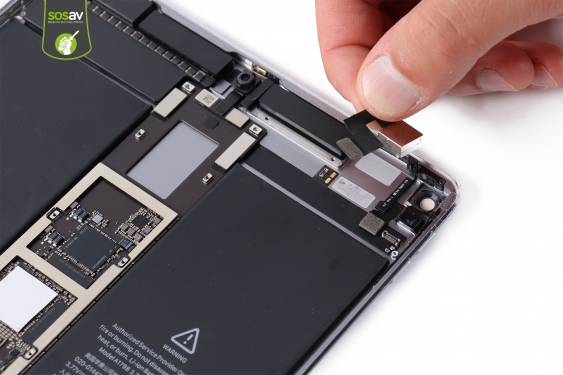

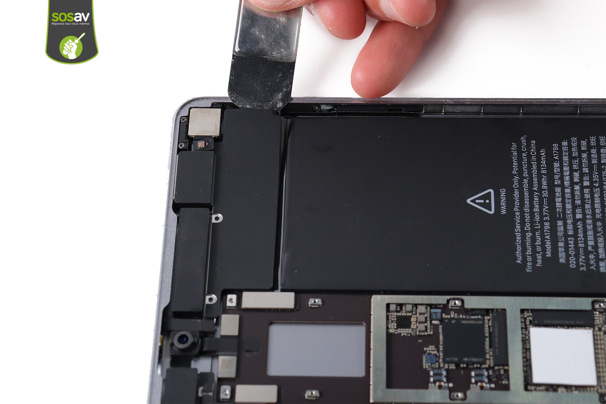

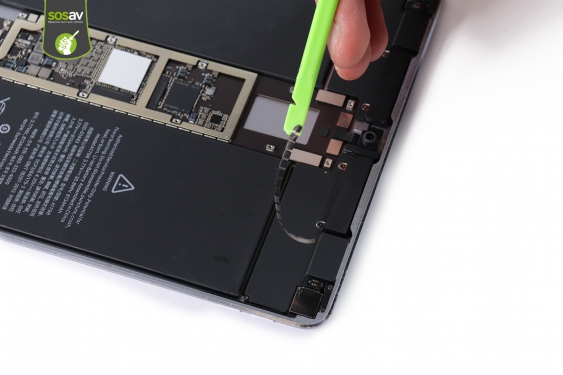

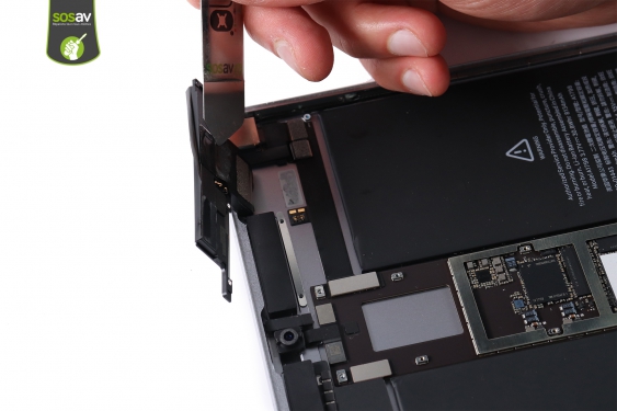

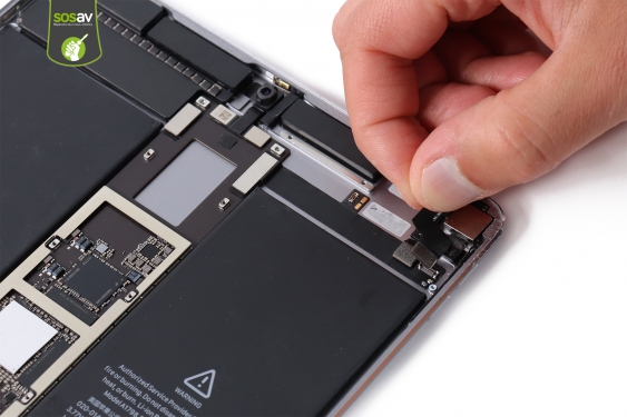

Déconnectez la nappe de la caméra arrière avec la spatule en nylon et retirez-la.

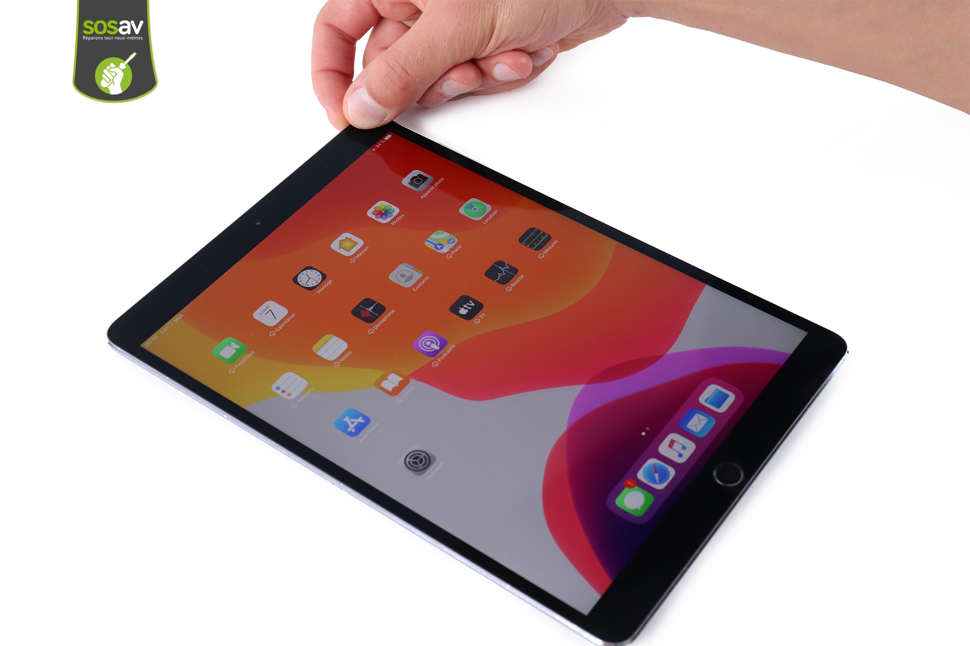

La caméra arrière iPad Pro 10,5" est extraite.En cas de photos floues, remplacez-la en suivant ce tuto gratuit !
Pour remonter votre iPad Pro 10,5" (2017) suivez ce guide en sens inverse.
