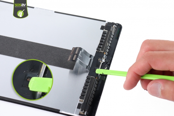

Servez-vous de la spatule en nylon pour déconnecter les deux premières nappes de l'écran...... De même que les deux nappes cachées sous les premières.

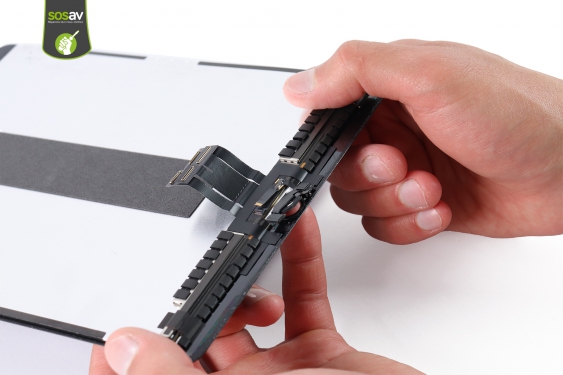

Vous pouvez maintenant séparer l'écran du reste de l'iPad.L'écran iPad Pro 10,5" est séparé et partiellement démonté.Il faut encore récupérer le bouton home afin de préserver Touch ID !

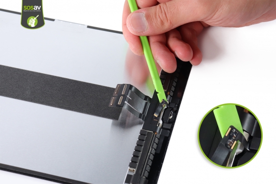

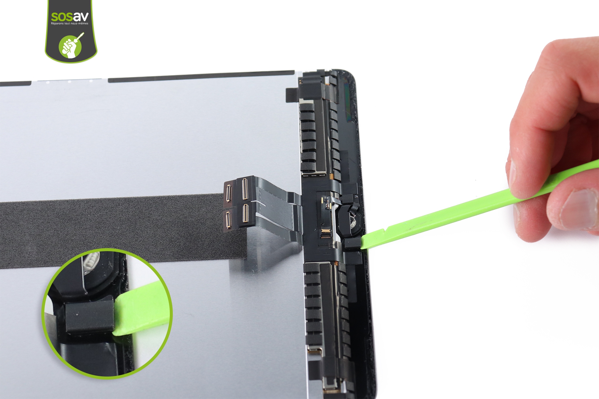

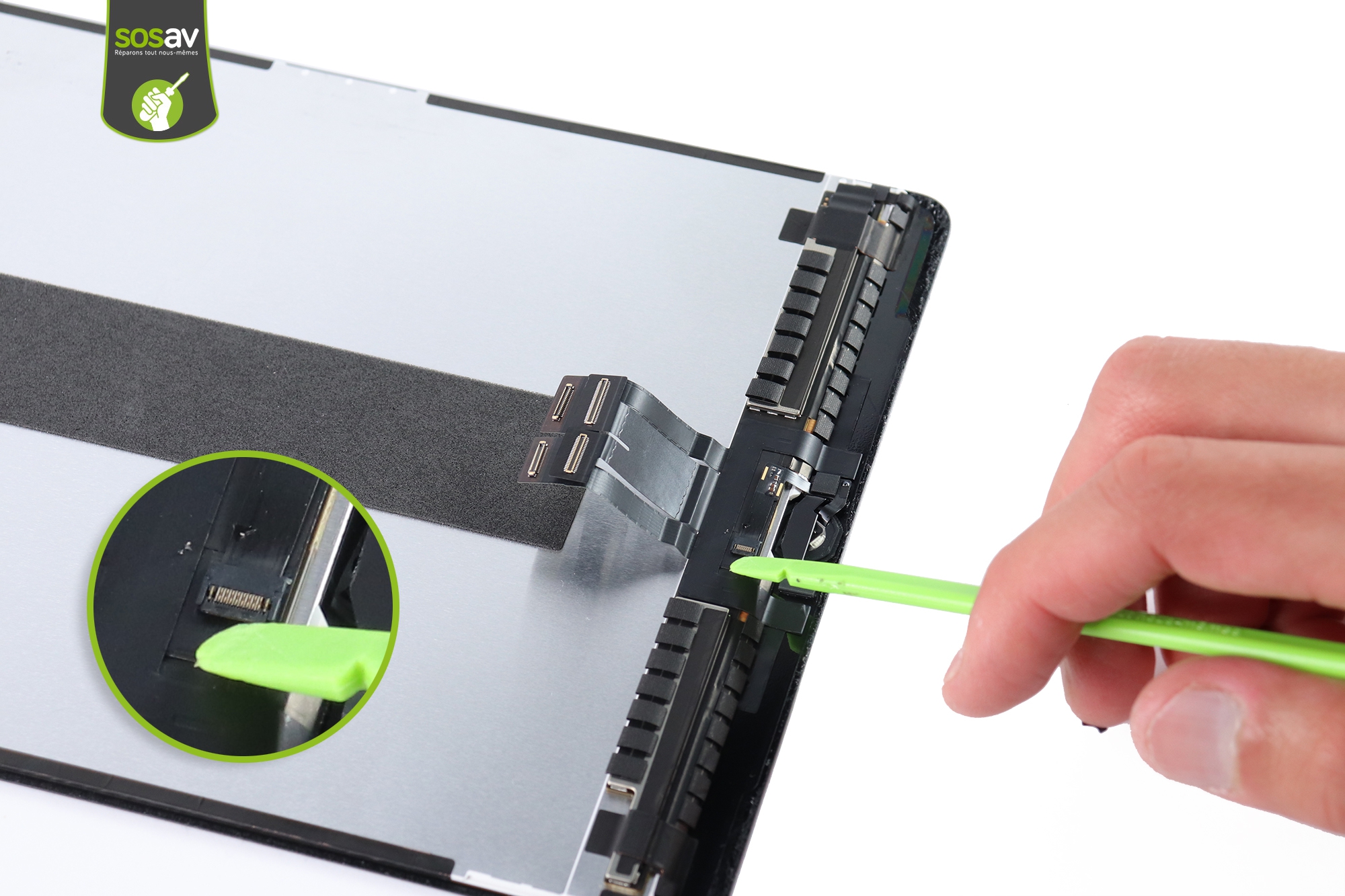

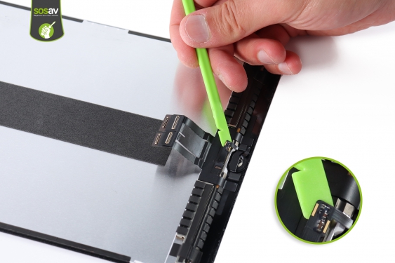

Conservez la spatule en nylon pour déverrouiller la première partie de la nappe bouton home.

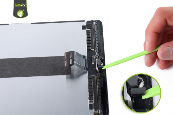

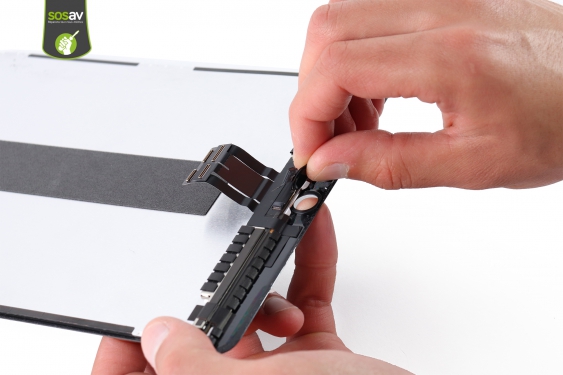

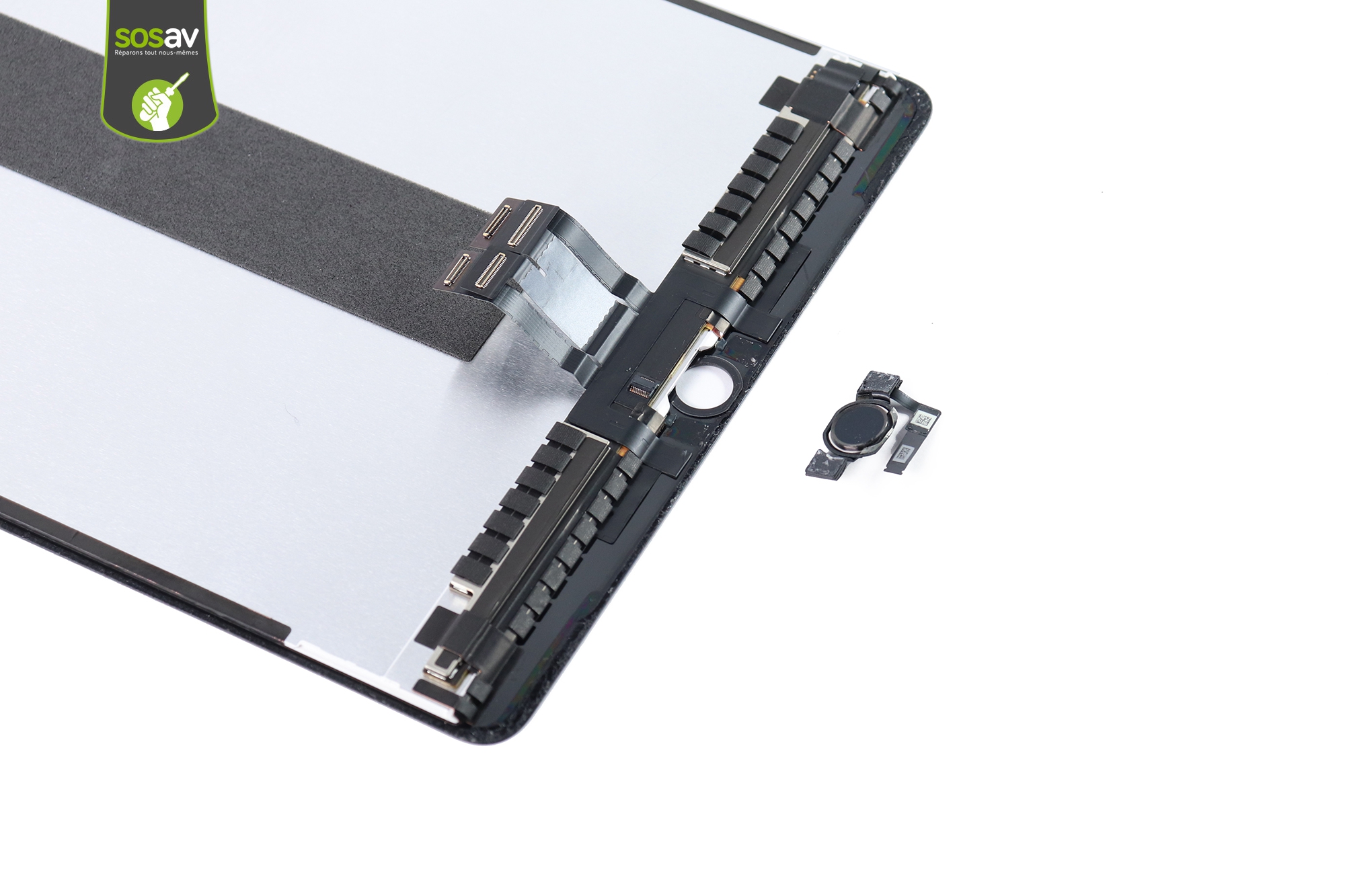

Déconnectez ensuite la seconde partie.Chauffez quelques secondes la nappe pour faciliter son retrait !Puis passez le bouton home à travers le trou pour le séparer de l'écran.

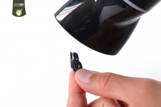

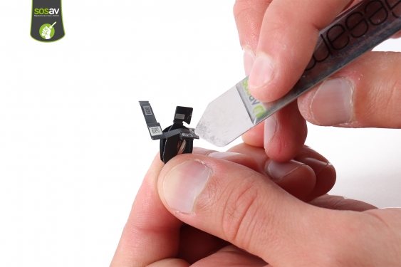

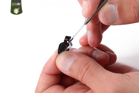

Le bouton home est séparé.Il ne vous reste plus qu'à récupérer le Touch ID de votre bouton home.Pour cela, chauffez quelques secondes le bouton home pour ramollir la colle.

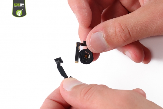

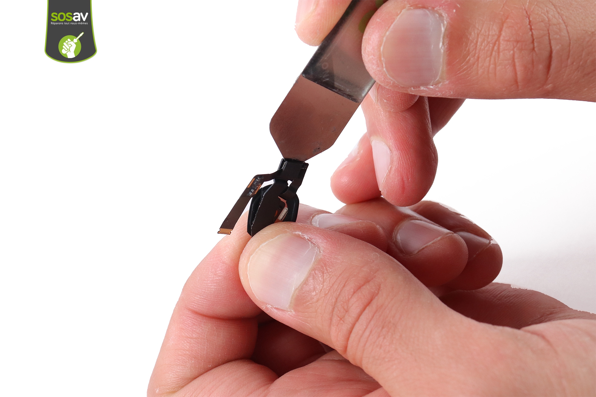

Réutilisez la iSesamo pour décoller et séparer délicatement la nappe Touch ID.Attention, la nappe est très fragile ! Si elle est endommagée, Touch ID sera définitivement perdu.

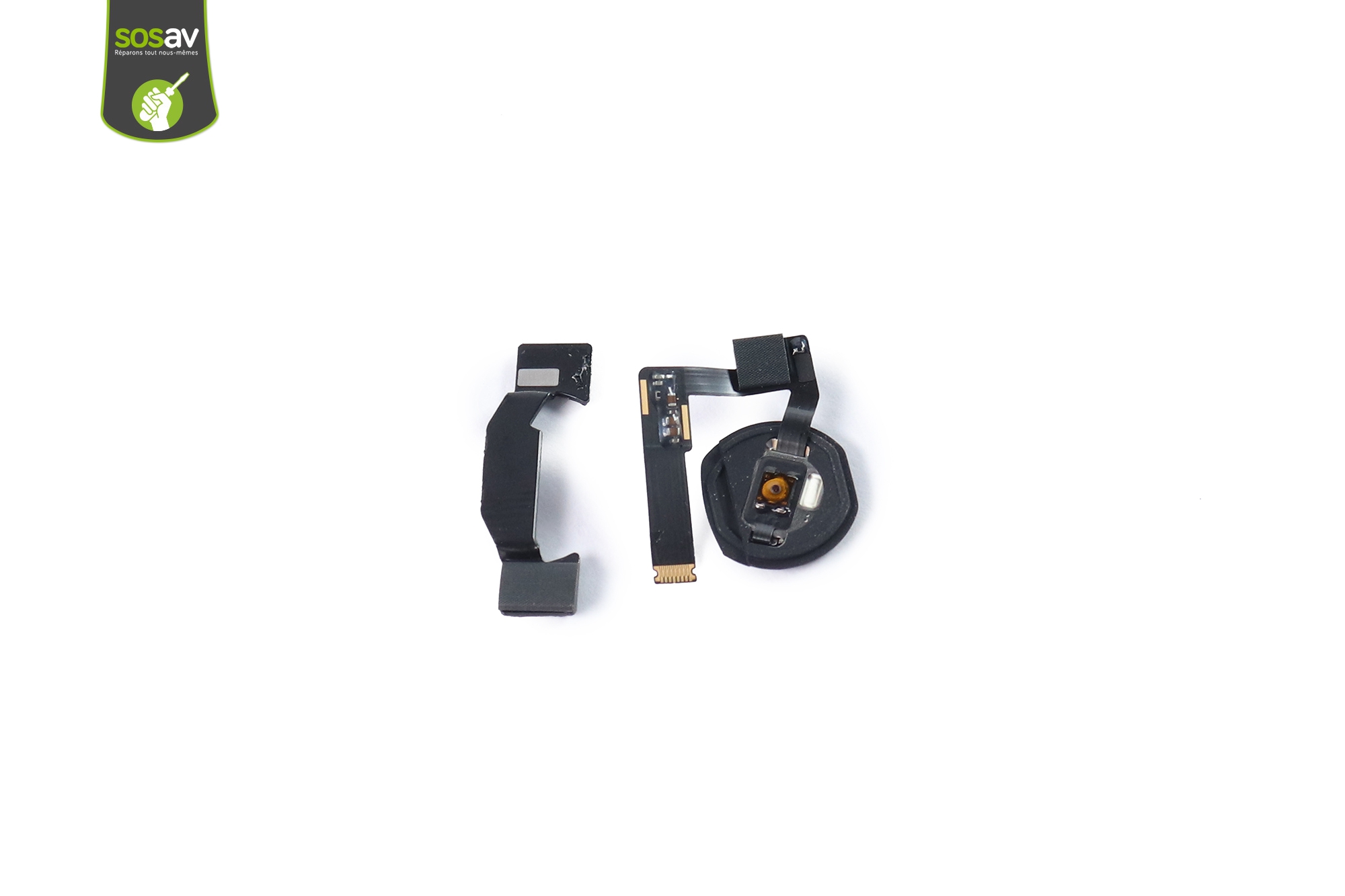

La nappe Touch ID est séparée du bouton home iPad Pro 10,5".Replacez-la sur votre nouveau bouton home en suivant les conseils de ce tuto gratuit.
