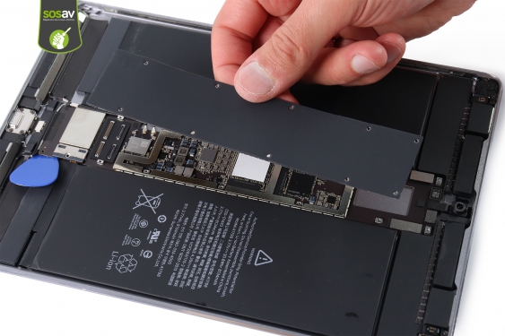

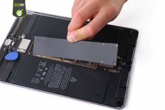

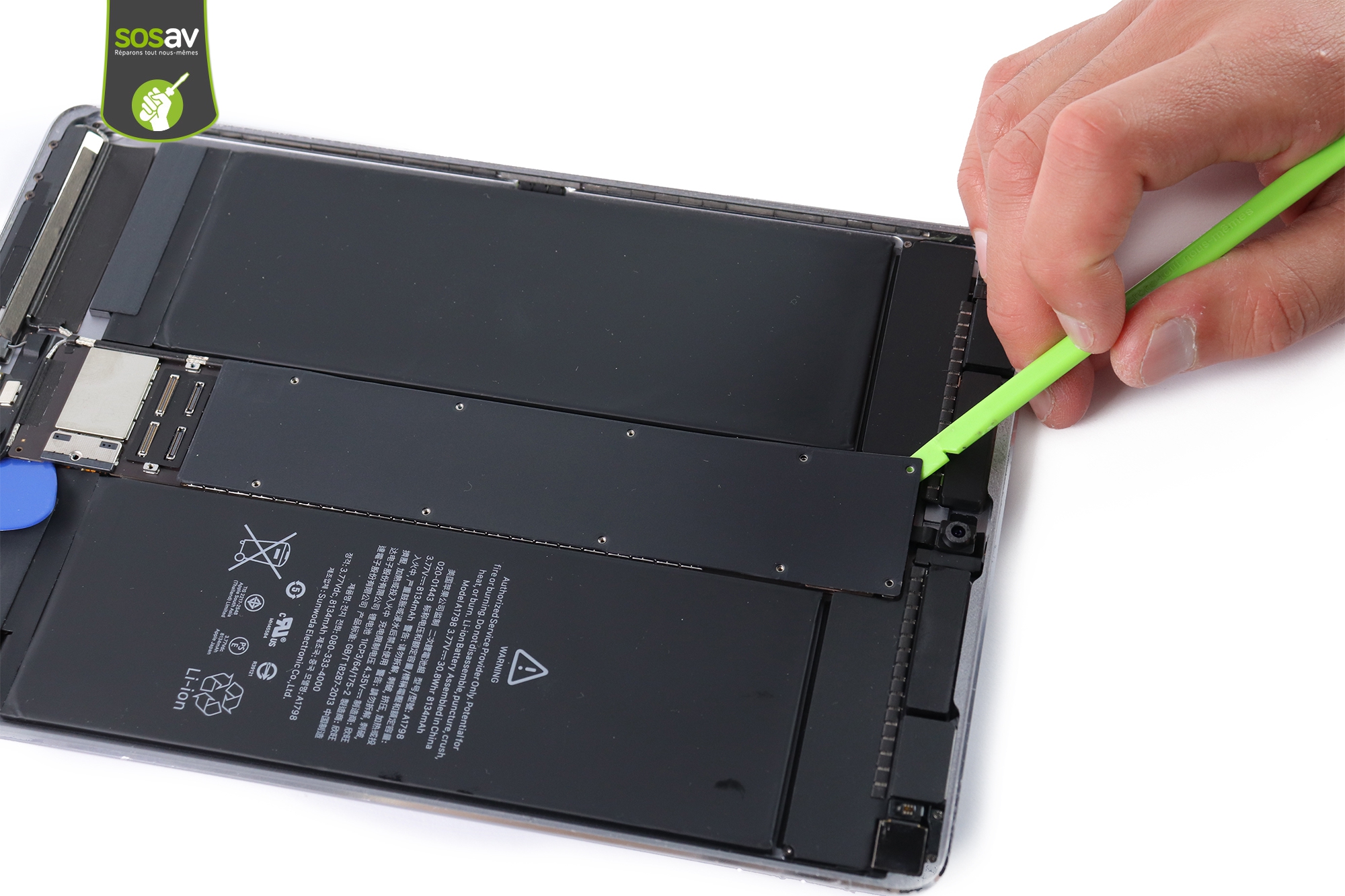

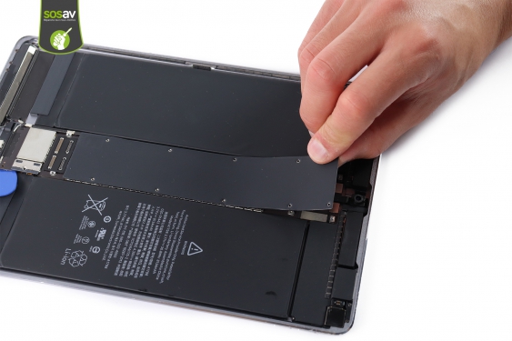

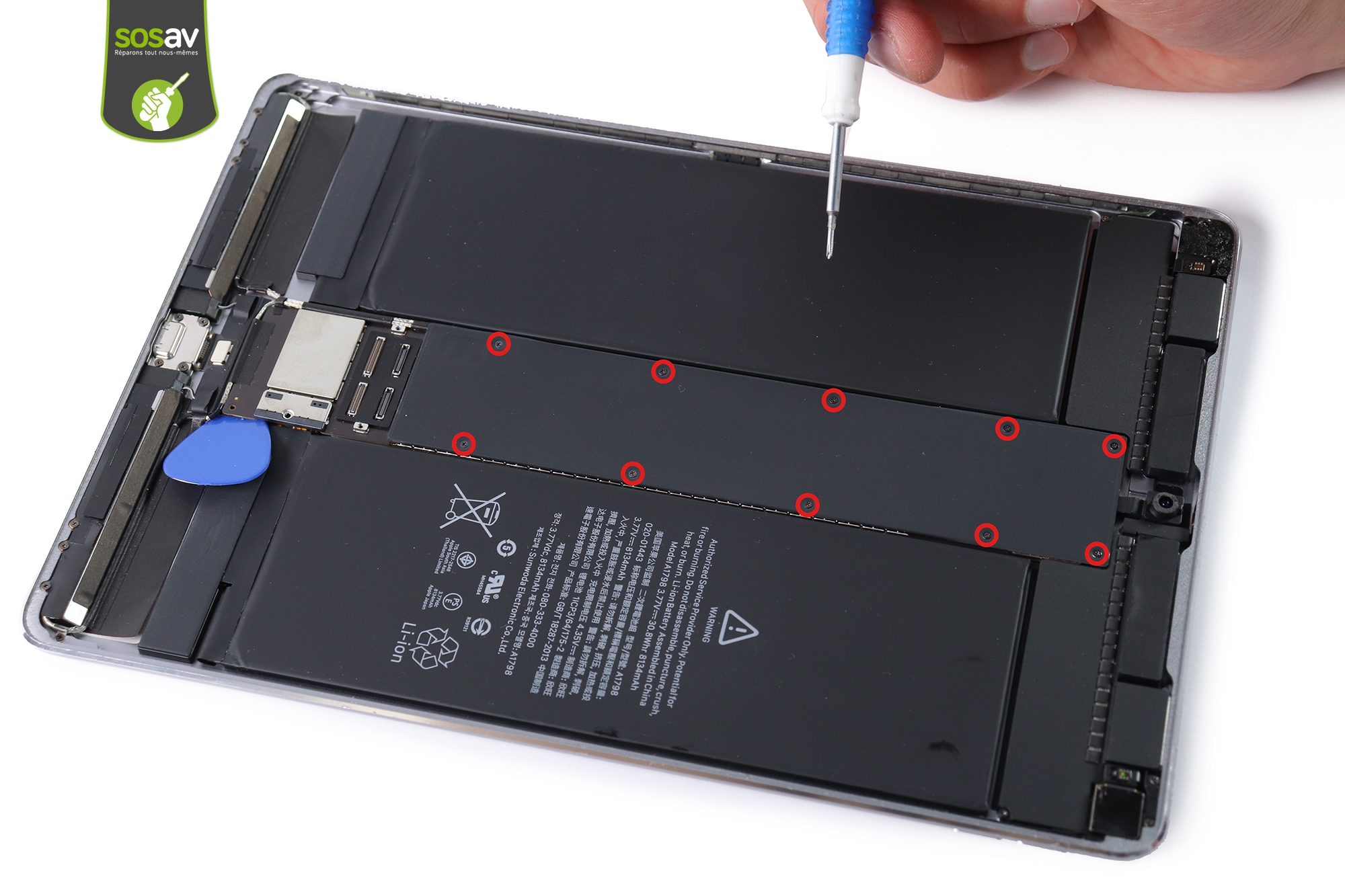

Dévissez les 10 vis cruciformes entourées en rouge.

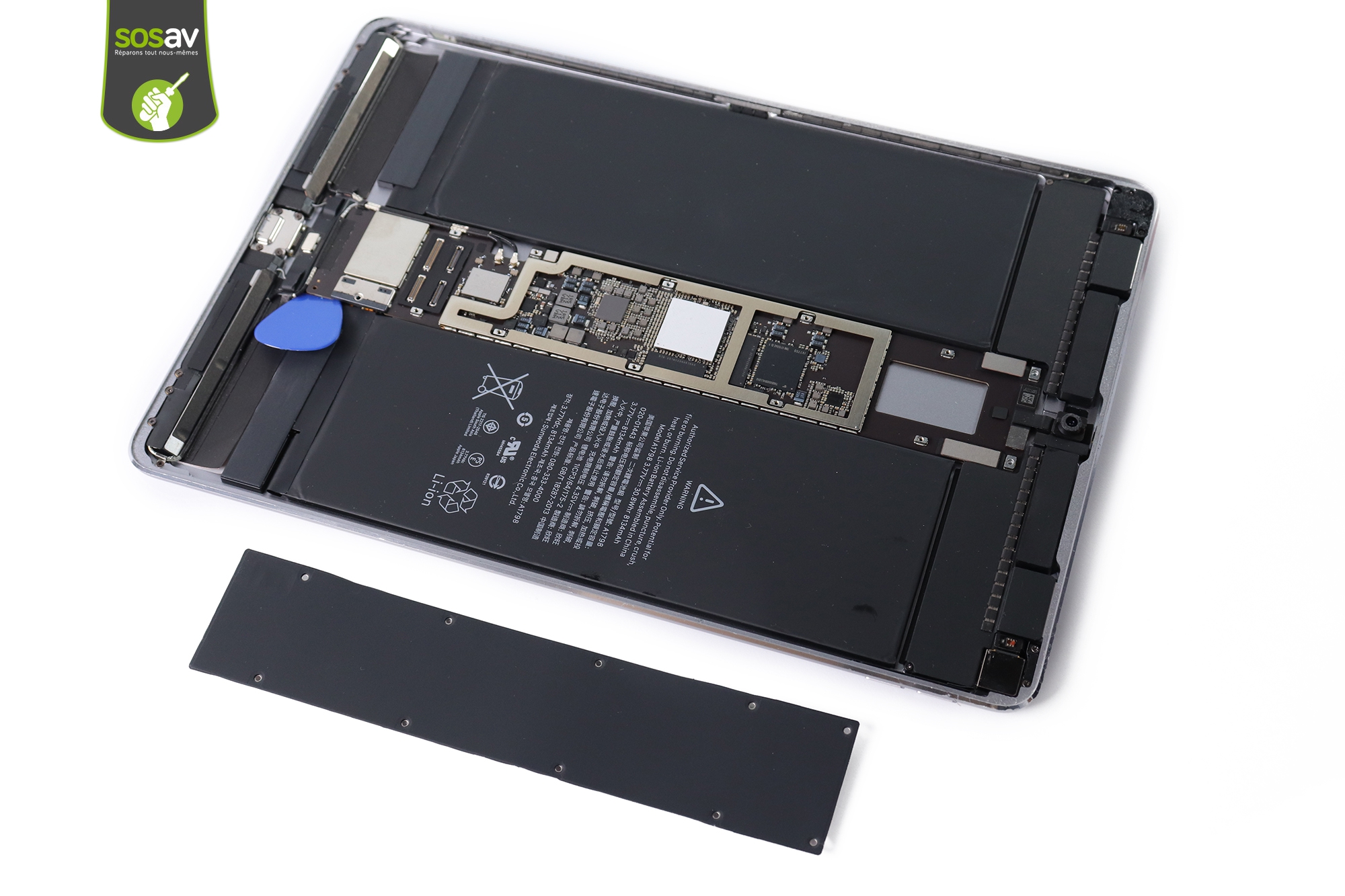

Puis retirez le cache / blindage noir recouvrant la carte mère.
Le cache servant de blindage est ôté.

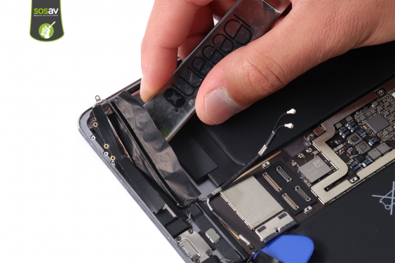

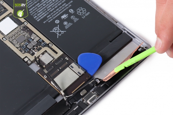

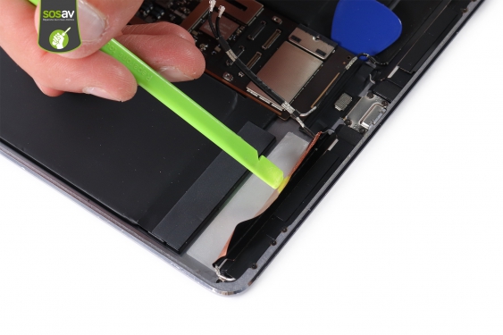

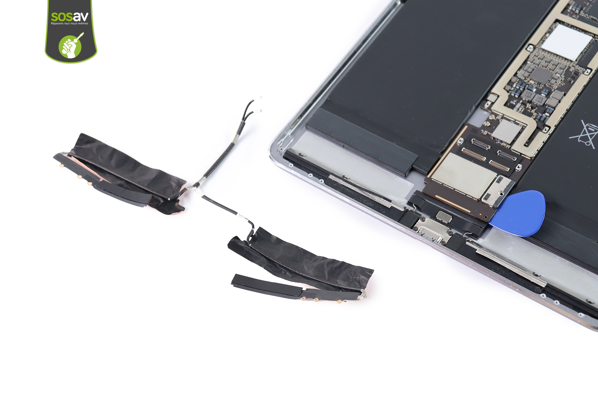

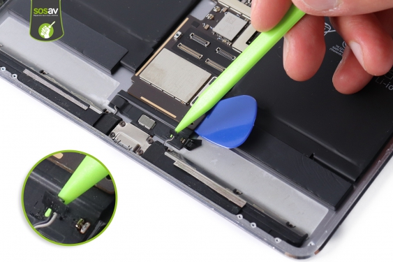

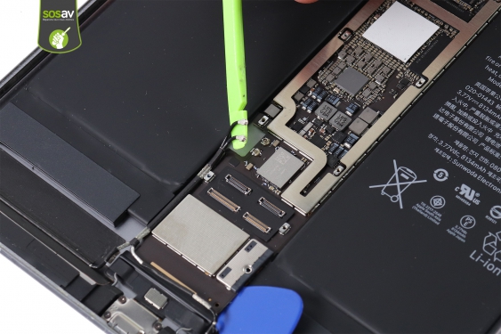

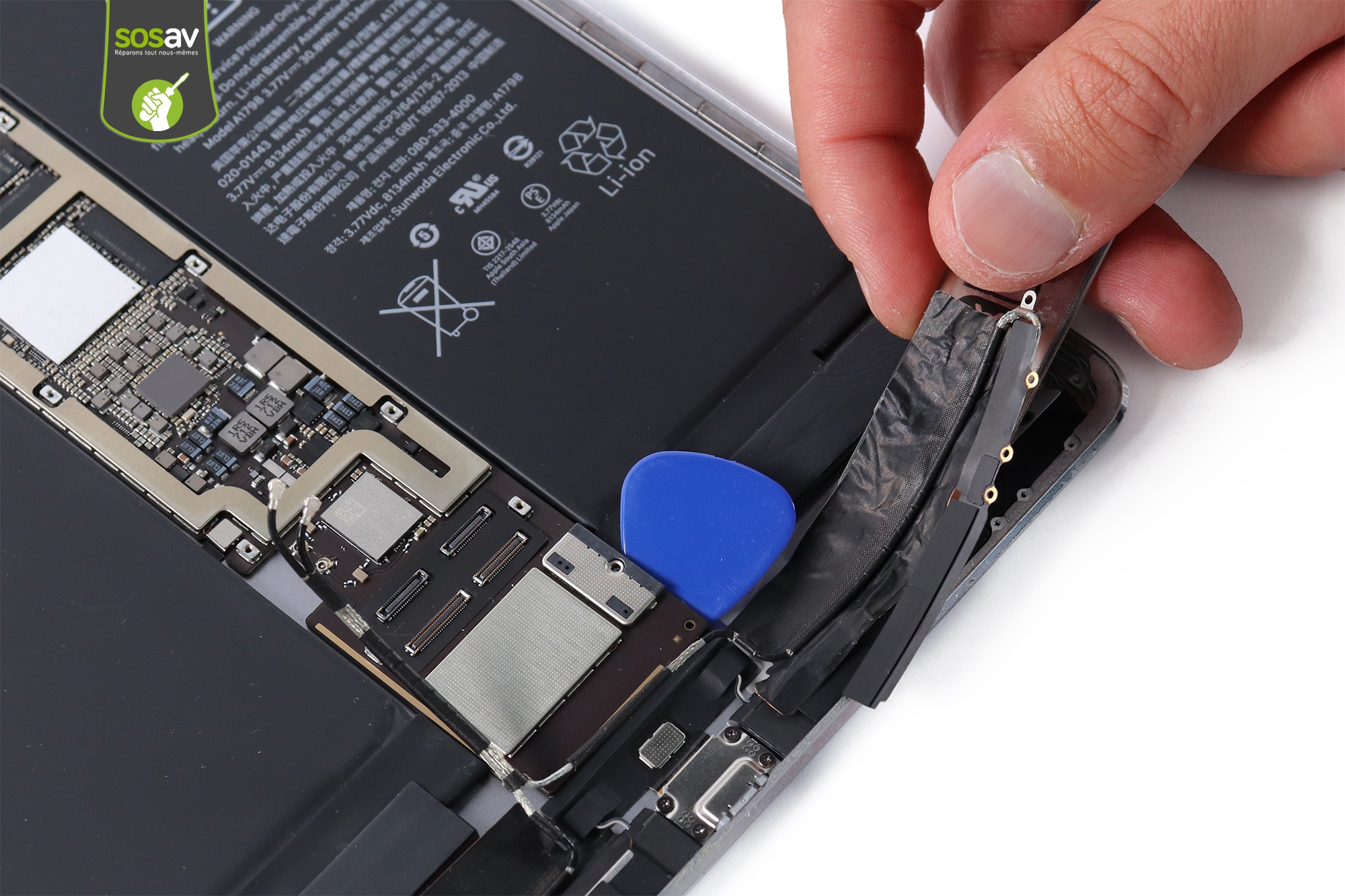

Déverrouillez les deux câbles de l'antenne WiFi grâce à la spatule en nylon.

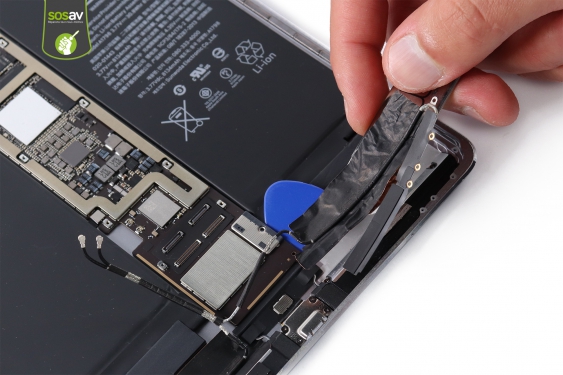

Décollez ensuite l'adhésif noir de chaque côté de l'antenne WiFi.

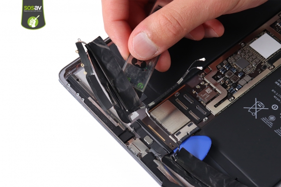

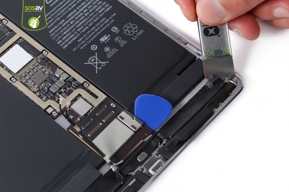

Reprenez le tournevis cruciforme pour dévisser les 8 vis entourées en rouge. (Photo 1)Glissez la iSesamo sous l'antenne WiFi pour commencer à la soulever.
Continuez à extraire l'antenne WiFi sur toute sa longueur.
L'antenne WiFi est déposée.

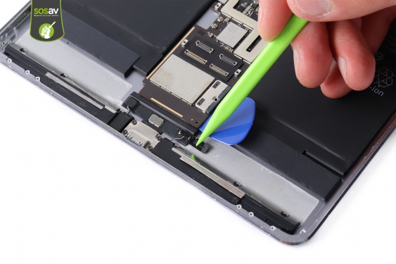

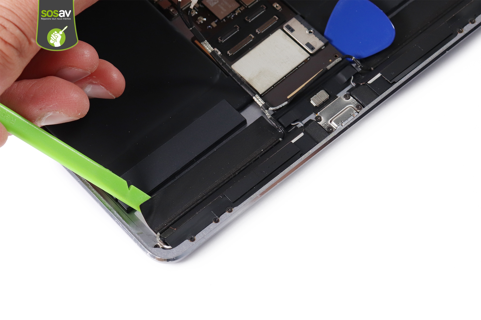

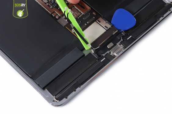

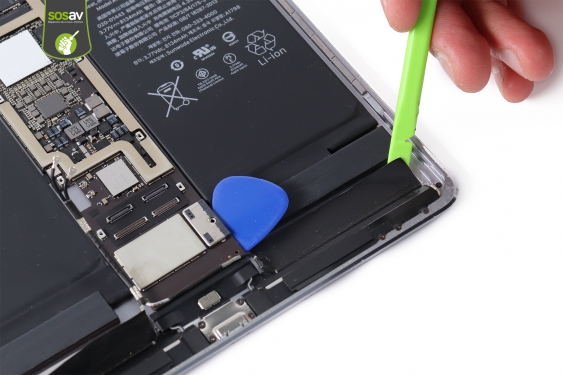

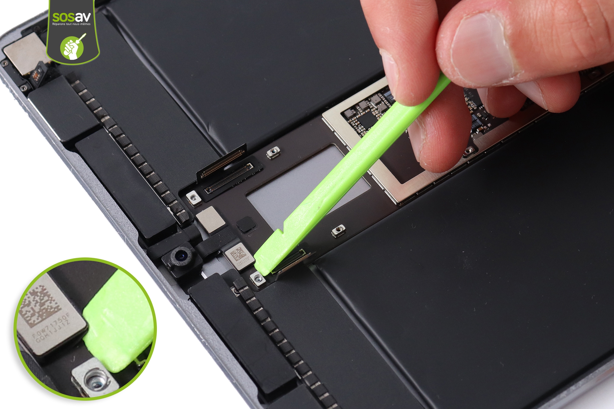

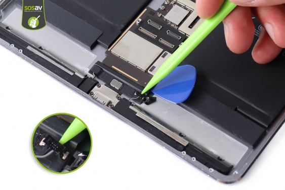

Avec la spatule en nylon , décollez l'adhésif noir et déconnectez le haut-parleur bas droit.

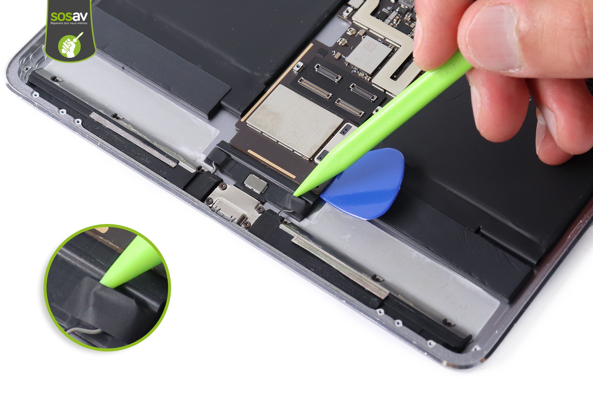

Répétez l'opération pour déconnecter le haut-parleur bas gauche.

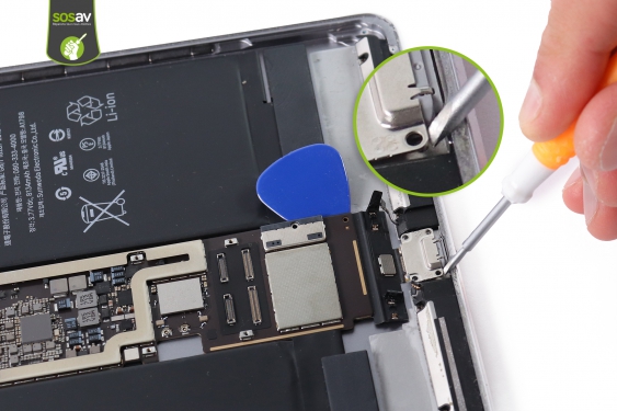

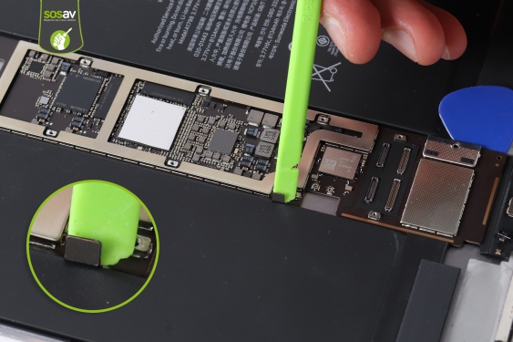

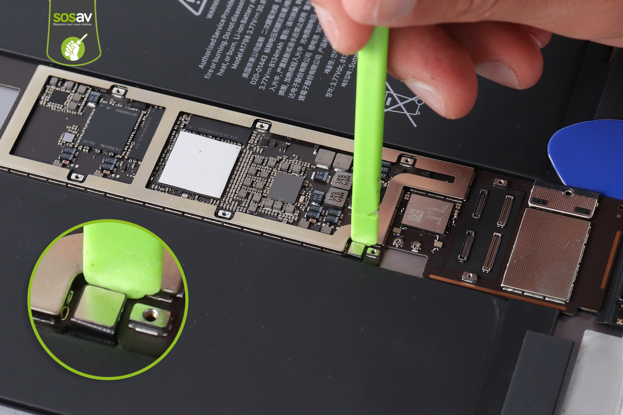

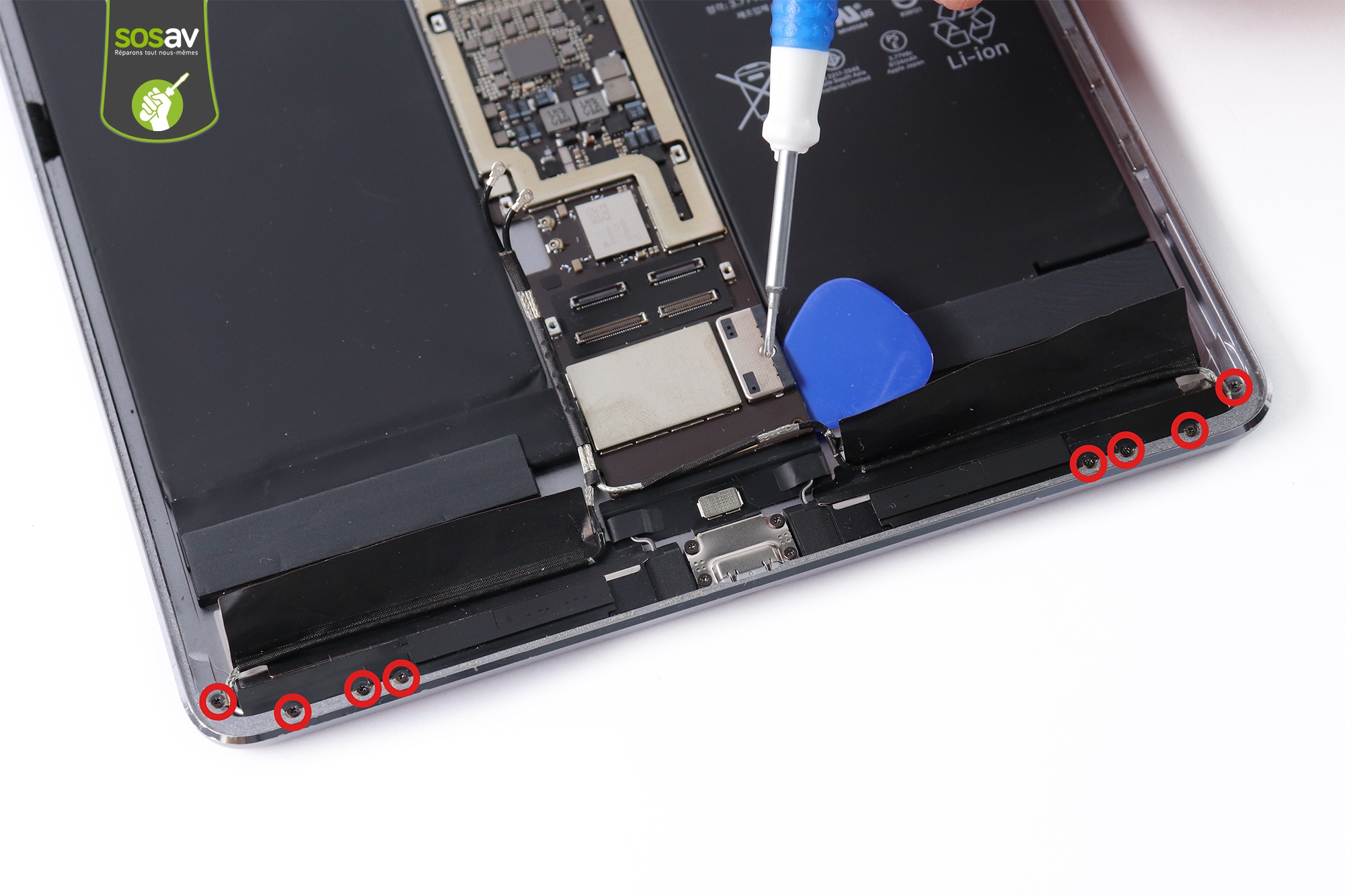

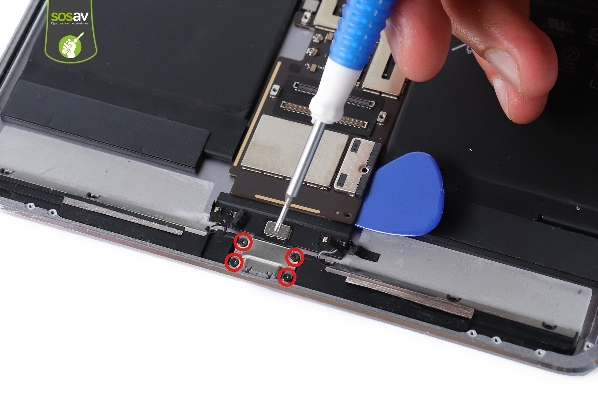

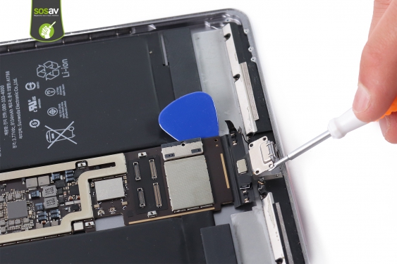

Dévissez les 4 vis cruciformes entourées en rouge. (Photo 1)Aidez-vous d'un tournevis plat pour soulever le bas de la carte mère.Attention, plusieurs nappes sont encore attachées à la carte mère !

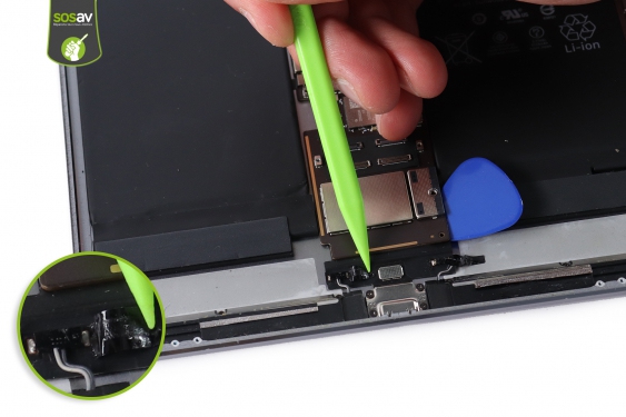

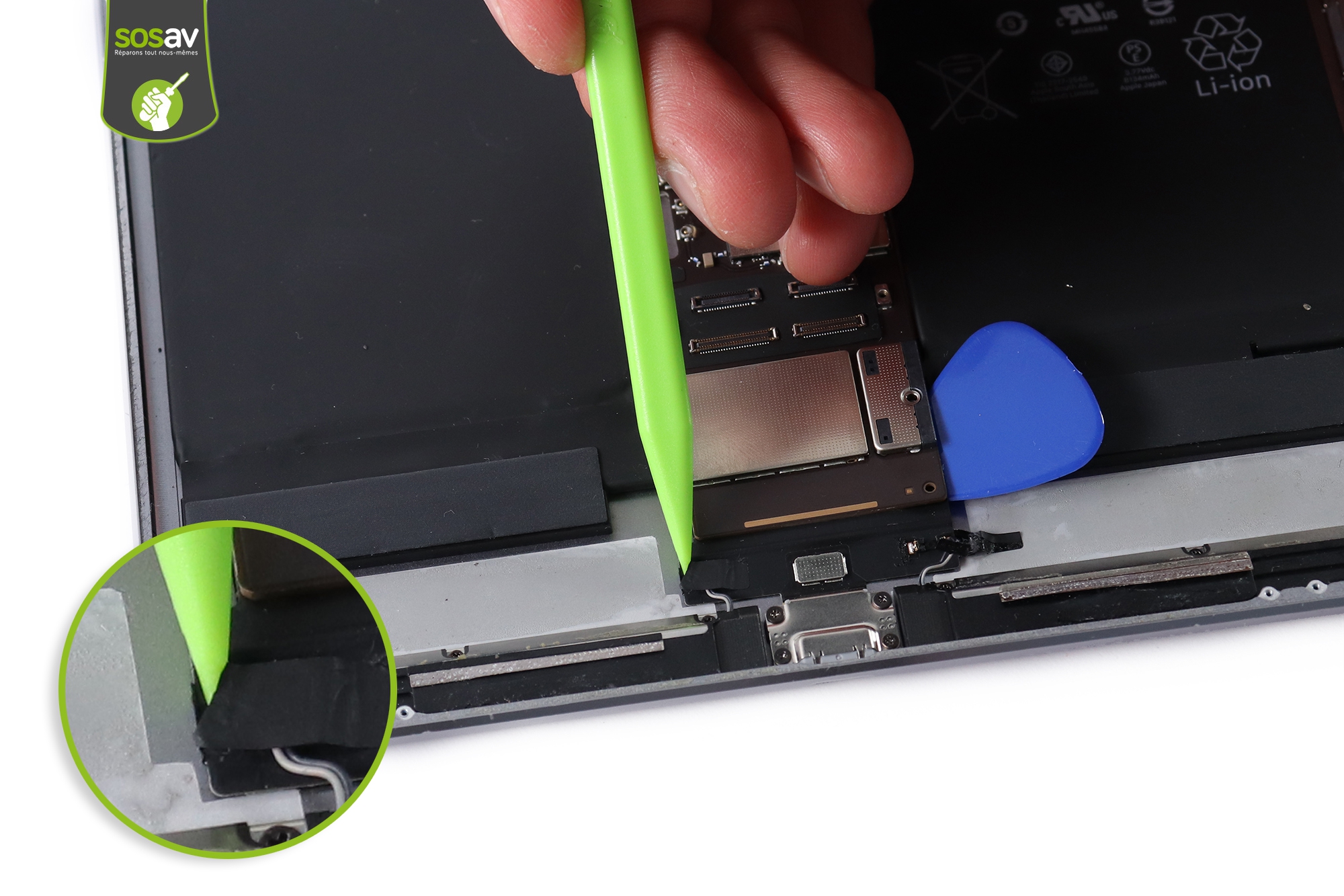

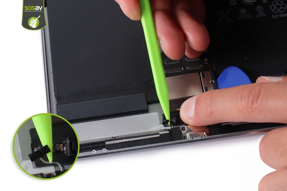

Débranchez ensuite la nappe volume en vous servant de la spatule en nylon.

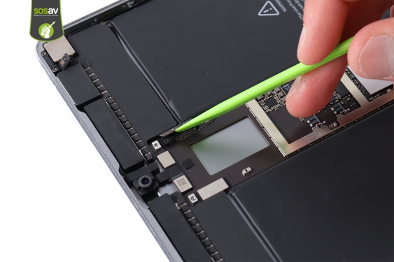

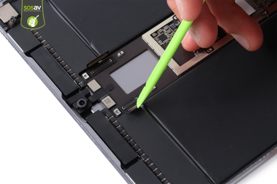

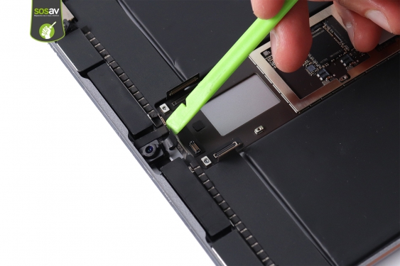

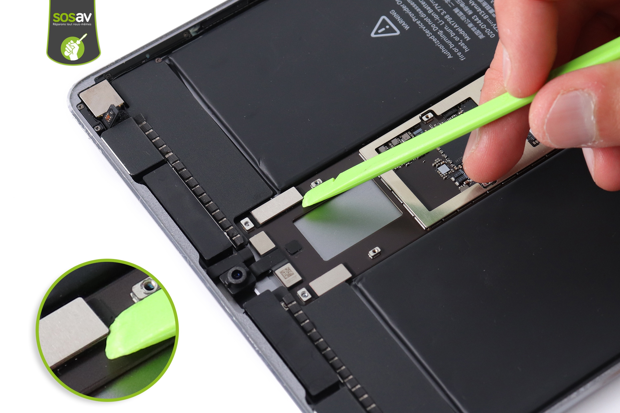

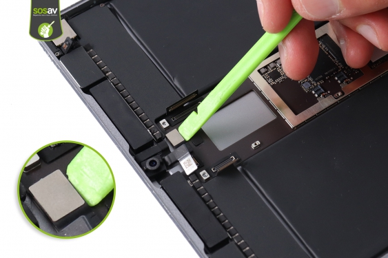

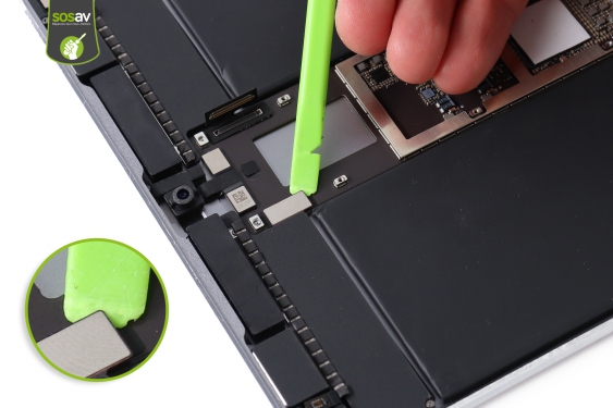

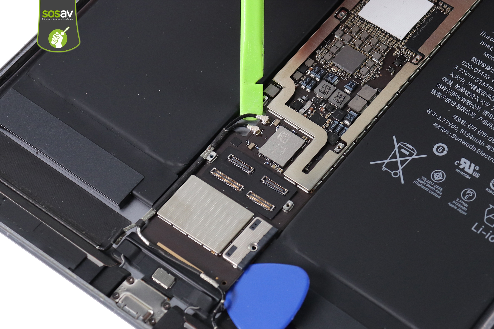

Déconnectez ensuite le haut-parleur supérieur droit...... Ainsi que le haut-parleur supérieur gauche.

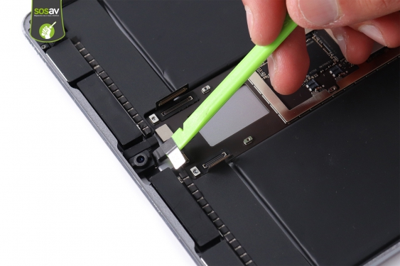

Terminez par déconnecter la caméra avant et le micro.

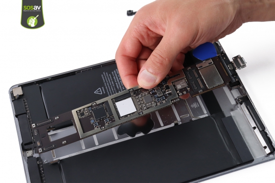

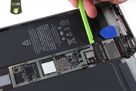

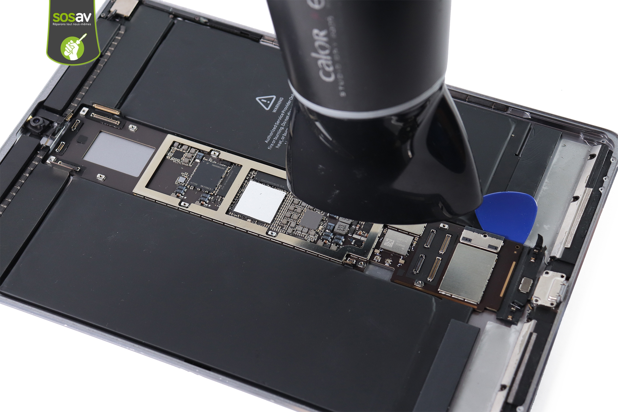

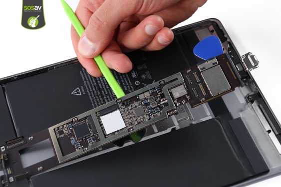

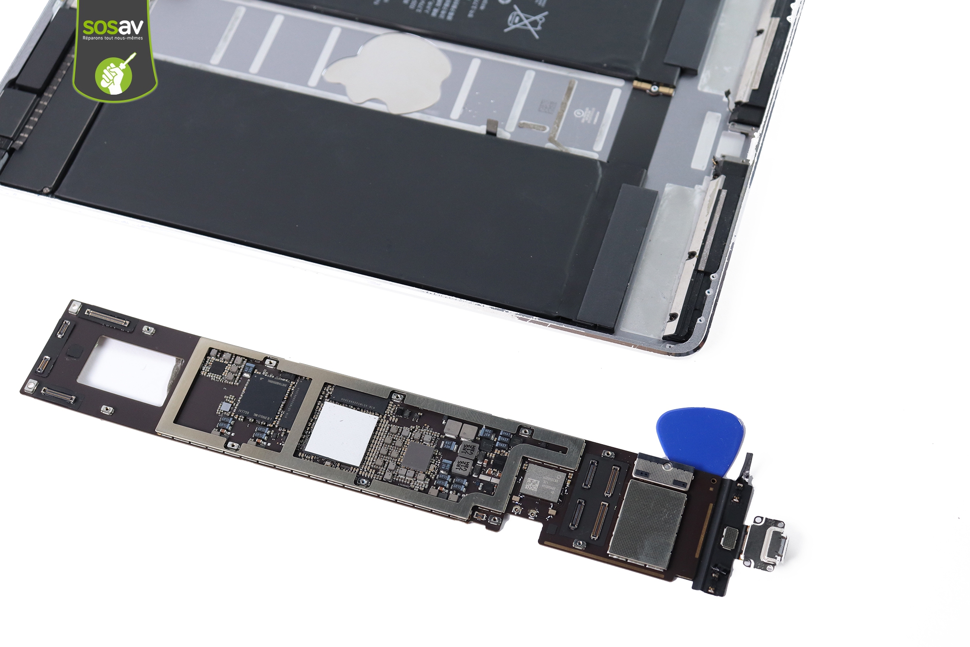

Chauffez quelques secondes la carte mère afin de faciliter son retrait.Faites levier avec la carte mère afin de soulever et extraire la carte mère.
Etape 24
La carte mère iPad Pro est déposée

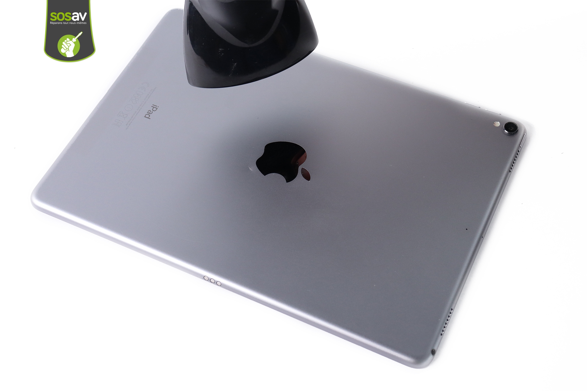

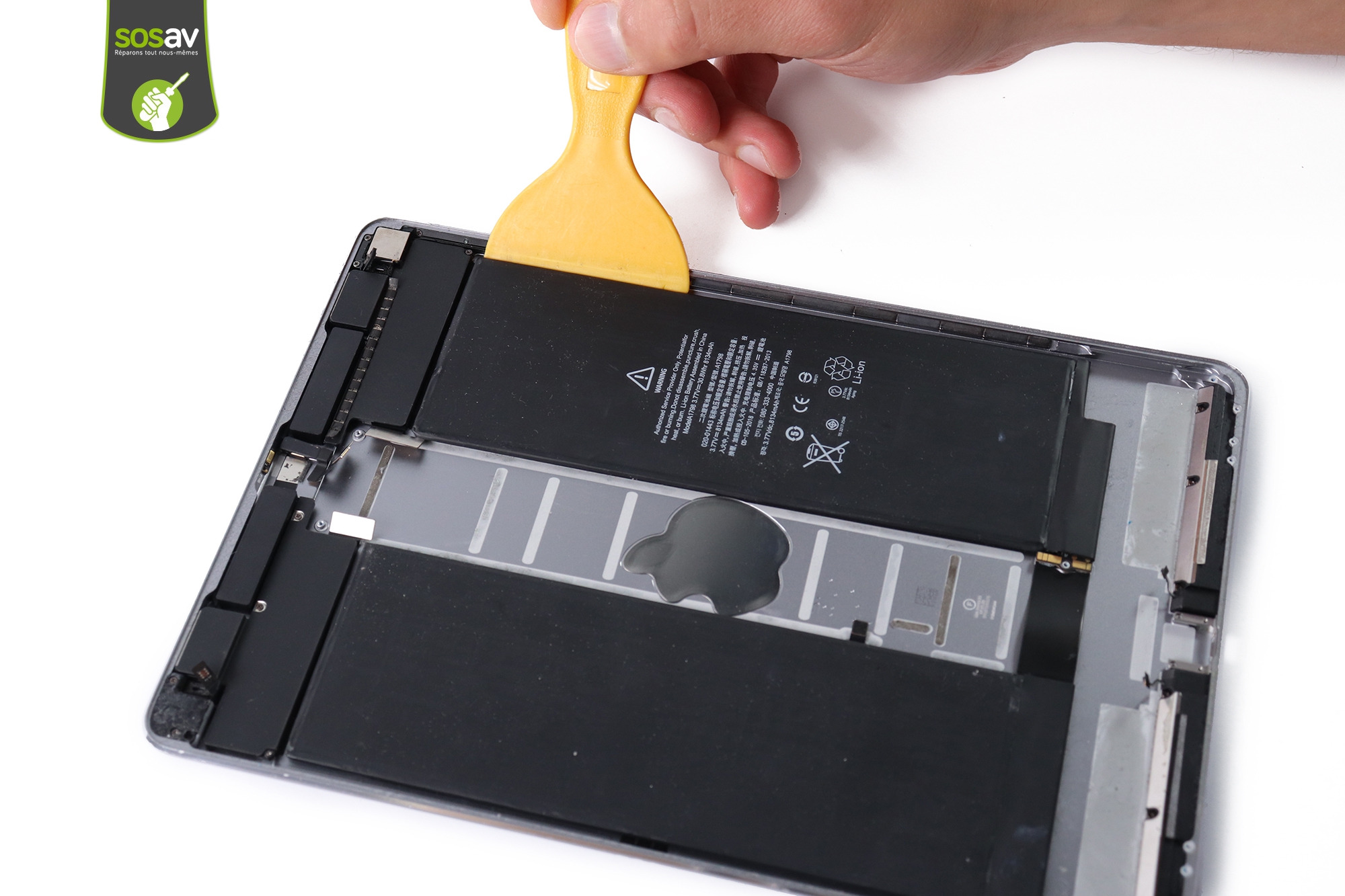

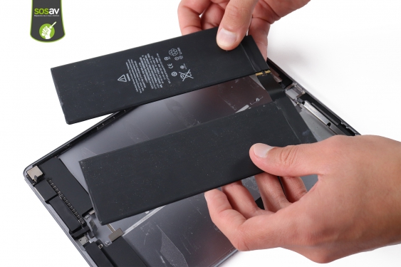

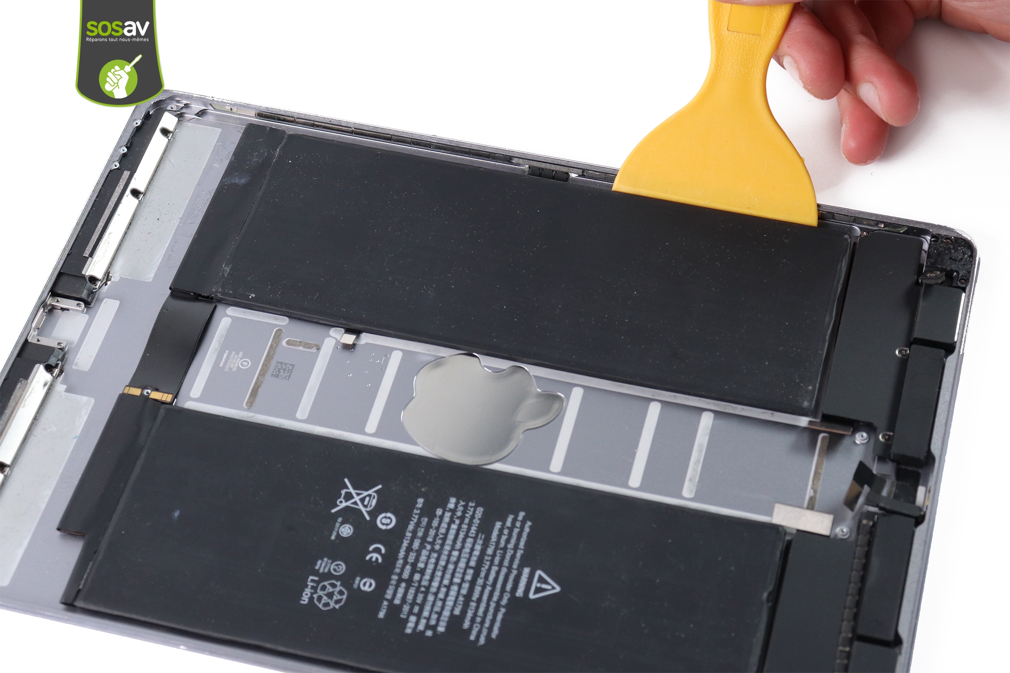

Chauffez une trentaine de secondes la face arrière opposée à la batterie afin de ramollir la colle qui la maintient.Attention, ne chauffez jamais directement la batterie !
Etape 26

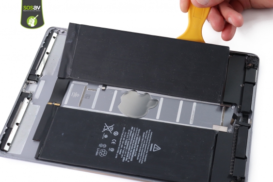

Insérez progressivement la spatule large et plate sous le premier côté de la batterie.Attention à ne pas percer ni plier la batterie !N'hésitez pas à chauffer de nouveau la face arrière s'il y a une trop grande résistance !
Etape 27

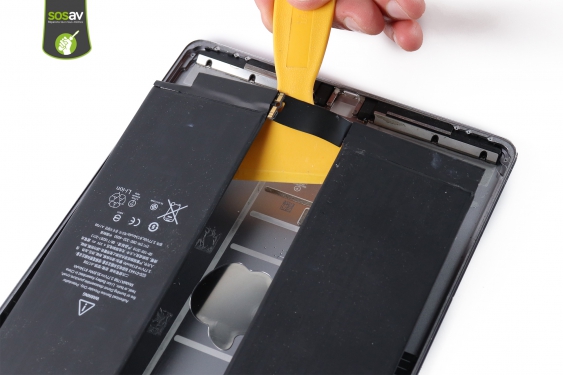

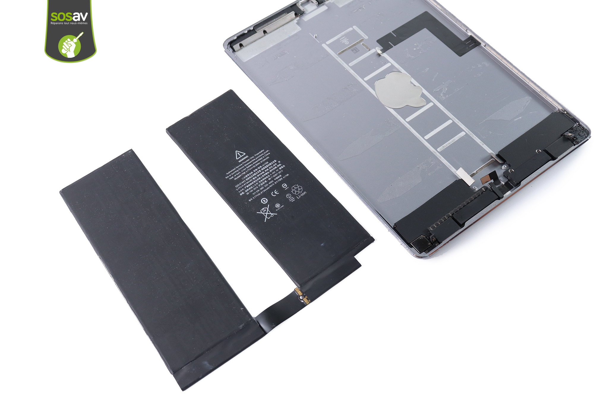

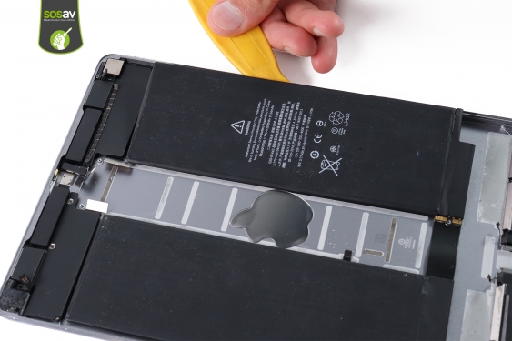

Conservez la spatule large et plate pour recommencer sous l'autre partie de la batterie, en faisant toujours attention de ne pas l'abîmer !Vous pouvez extraire la batterie !Attention, les deux parties de la batterie sont reliées et indissociables !
Etape 28
La batterie iPad Pro 10,5" est extraite.En cas de problème d'autonomie, remplacez-la en suivant ce tuto gratuit !
