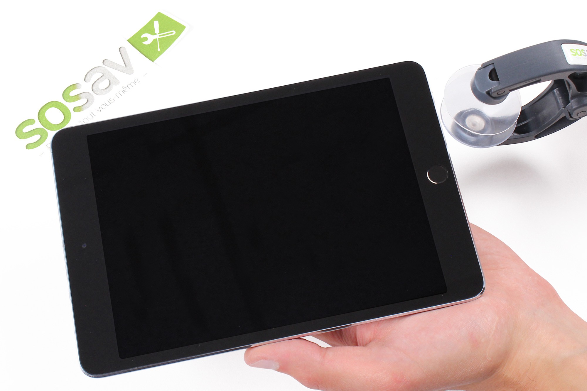

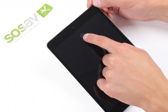

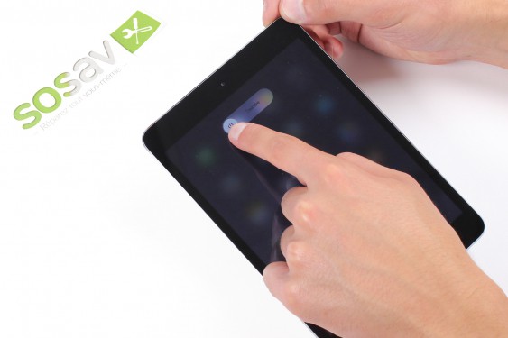

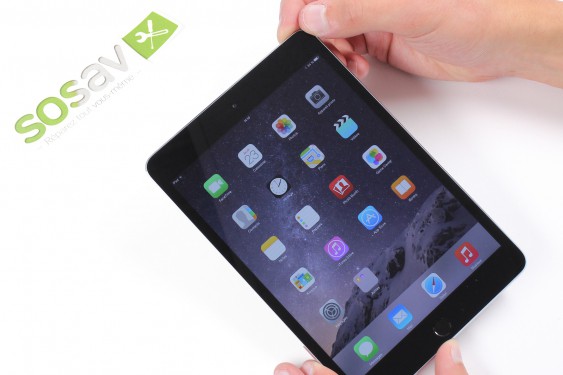

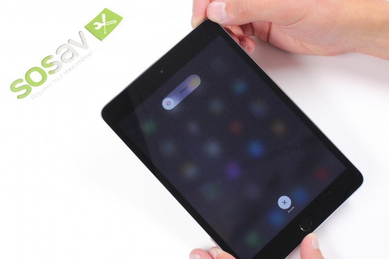

Avant de débuter le démontage de la vitre tactile et bouton home de l'iPad 3 Mini WiFi, il est nécessaire, pour des raisons de sécurité évidentes, de procéder à son extinction.Effectuez les premières étapes d'ouverture calmement et avec beaucoup de délicatesse pour ne pas endommager votre écran ni votre dalle tactile.

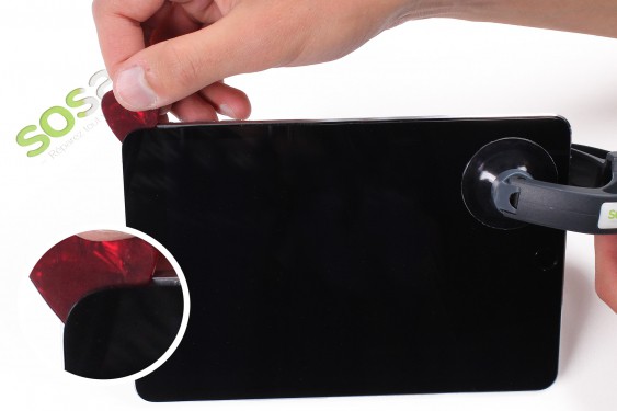

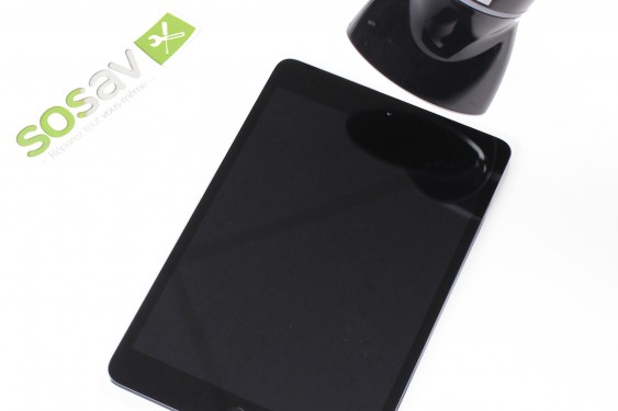

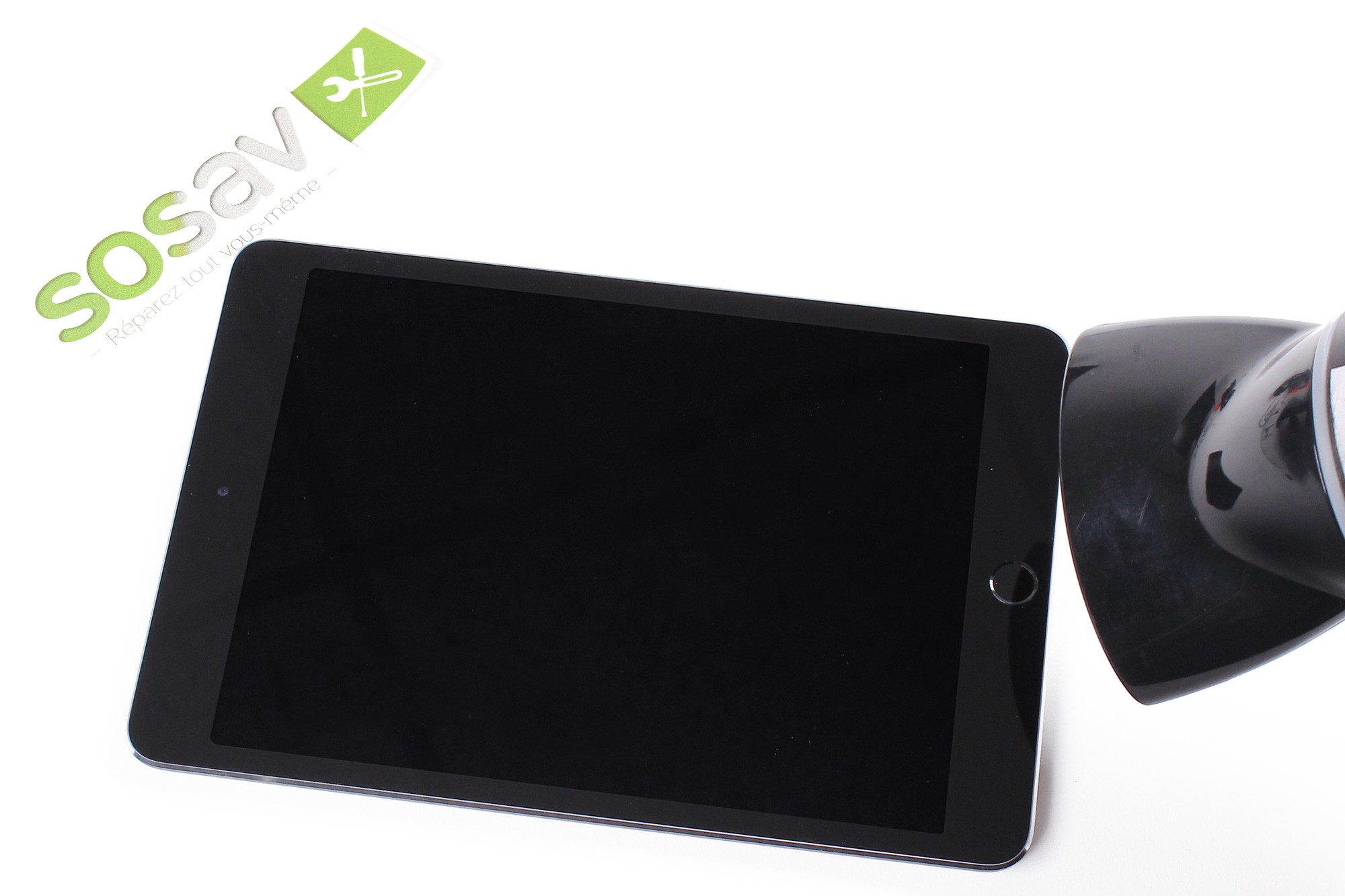

Dans cette étape, vous allez devoir utiliser une décolleuse ou un sèche-cheveux afin de ramollir et faire fondre la colle qui retient la vitre tactile sur l'iPad Mini 3 WiFi.Ne placez pas le sèche-cheveux ou la décolleuse trop près de la vitre tactile de l'iPad pour ne pas l'endommager.Rechauffez la partie haute, basse ainsi que les deux côtés de la vitre tactile de l'iPad durant deux à trois minutes. Il est inutile de rechauffer l'écran.

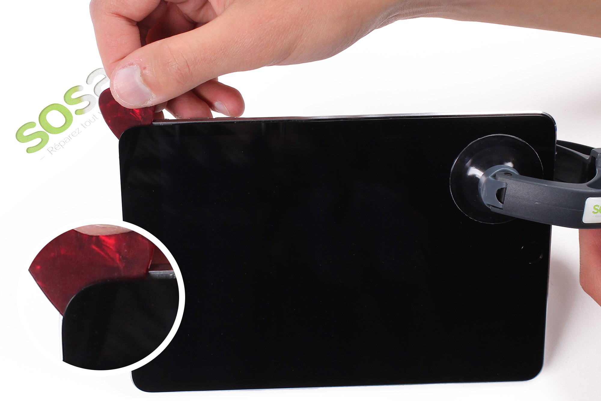

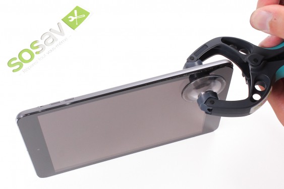

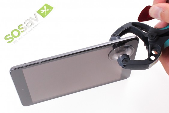

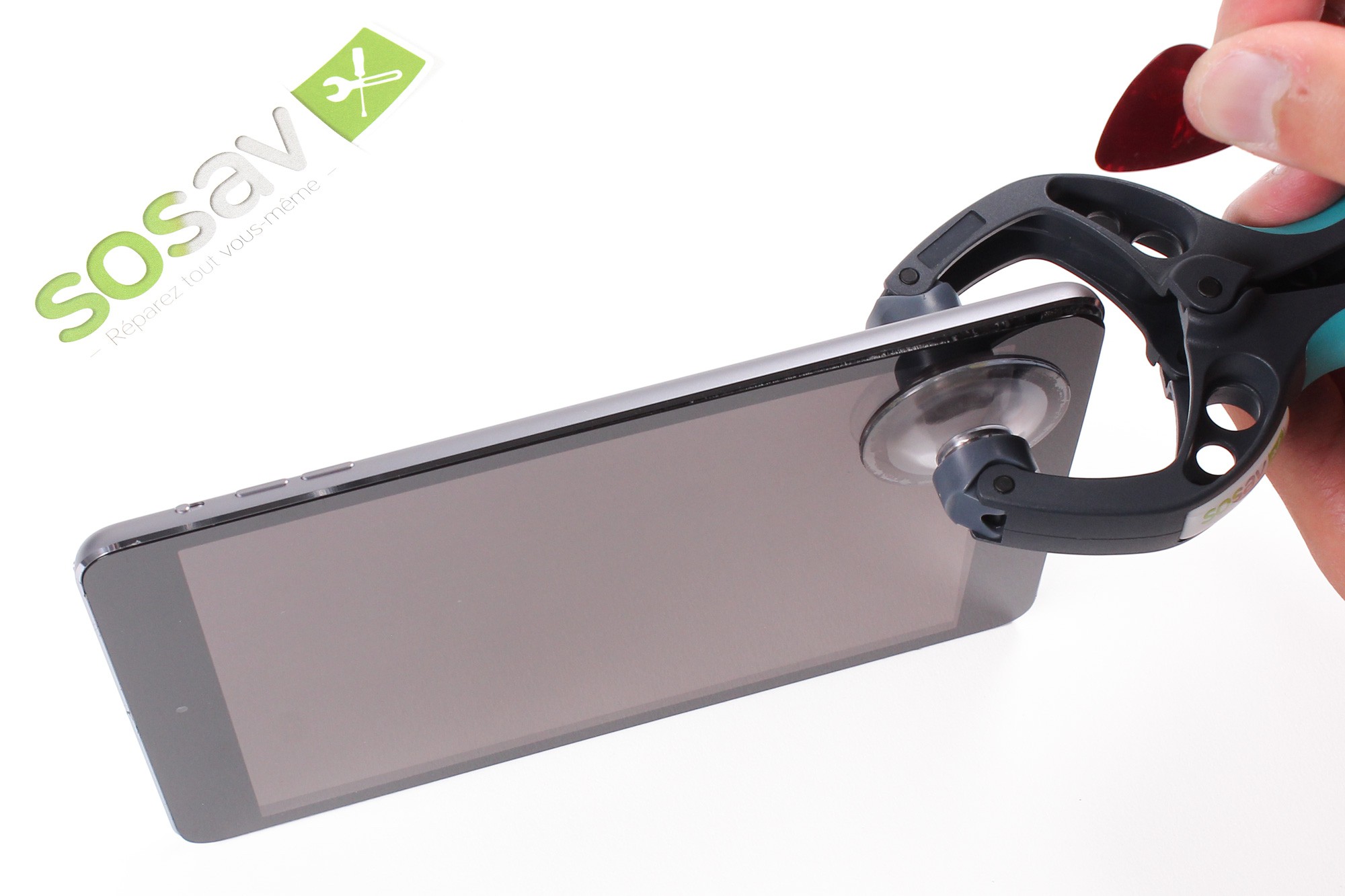

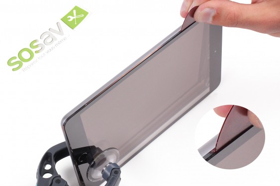

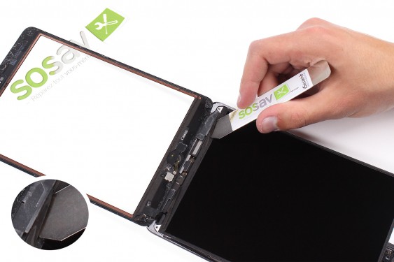

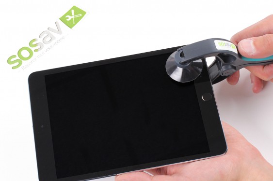

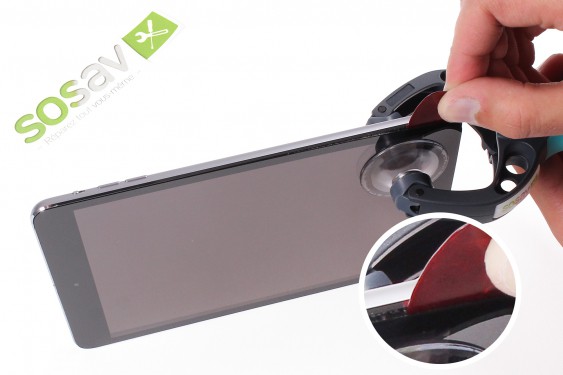

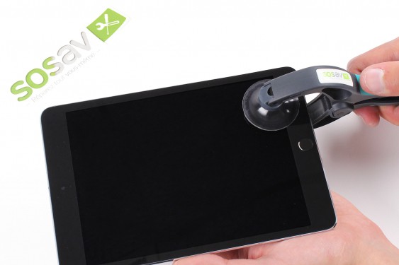

Une fois les quatre côtés de la vitre tactile chauffés, positionnez une pince iSclack sur le coin inférieur droit de la vitre puis procédez très délicatement à un léger mouvement d'ouverture comme indiqué en photo numéro 4.Ce mouvement d'ouverture doit être suffisamment important afin de glisser un médiator entre l'iPad et la vitre tactile.

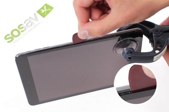

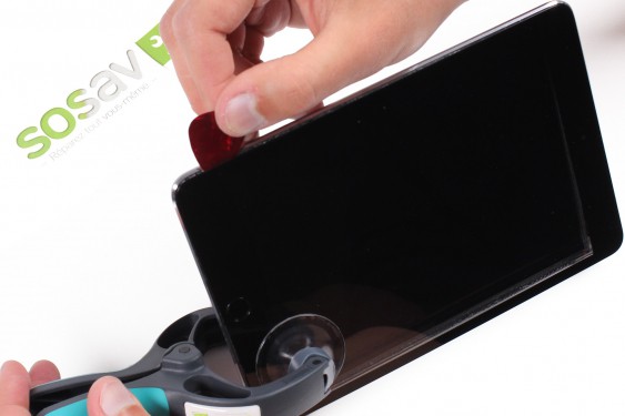

Inserez doucement puis faites délicatement glisser un médiator sur tout le coté gauche de la vitre tactile de votre iPad Mini 3.

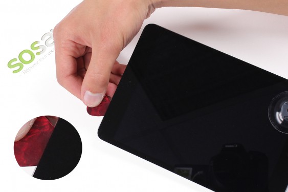

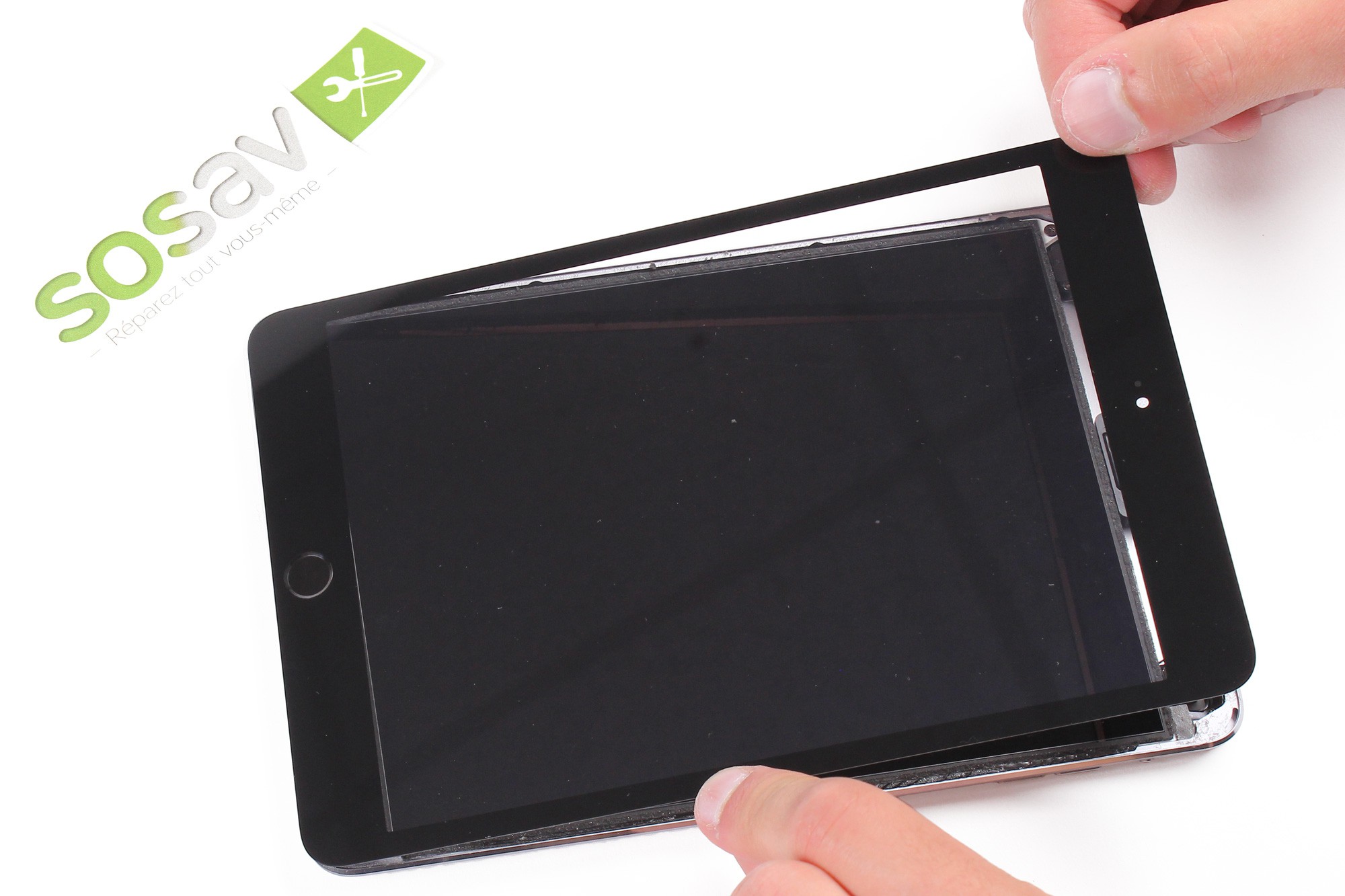

Répétez cette opération sur les 4 cotés de votre iPad Mini 3 afin de décoller totalement la vitre de votre châssis.N'hésitez pas à rechauffer un peu plus la vitre tactile si une résistance se fait sentir.N'hésitez pas non plus à insérer au fur et à mesure de l'ouverture de la vitre des médiators sur les côtés décollés (nous vendons un pack de 6 médiators) afin d'éviter que la vitre ne se recolle.Les nappes de liaison de l'écran LCD et de la vitre tactile sont localisées à proximité du bouton central/bouton home. Soyez délicat lorsque vous devez décoller cette partie.

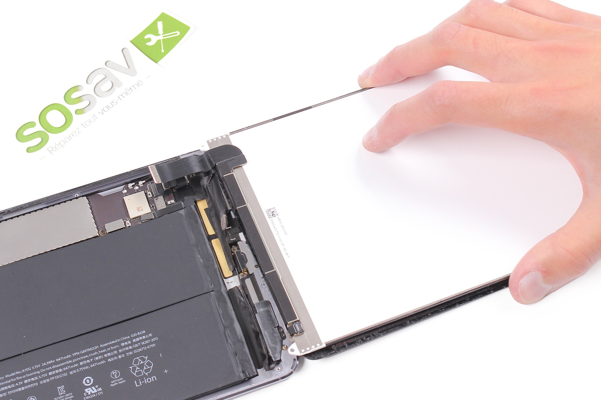

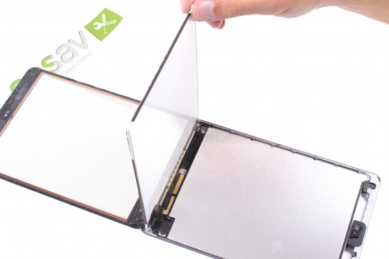

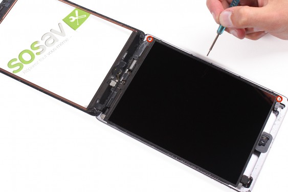

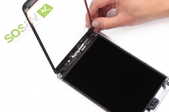

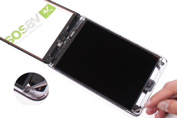

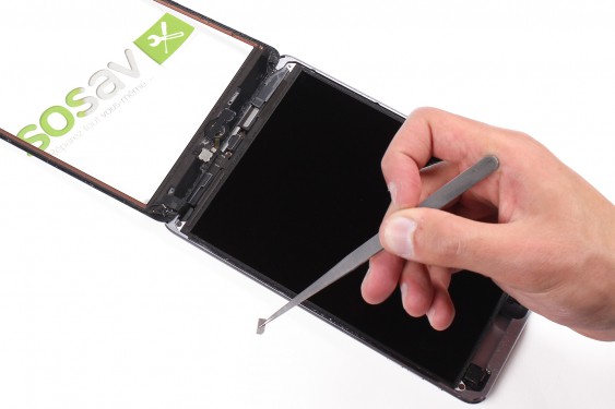

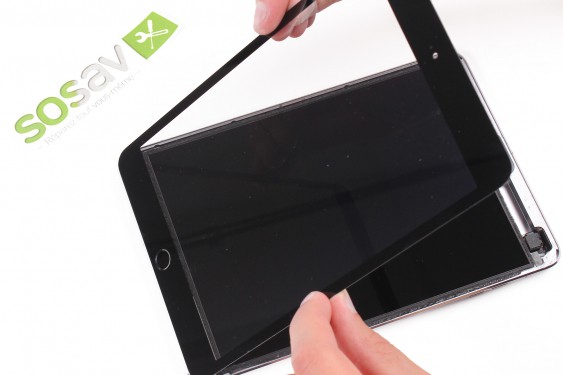

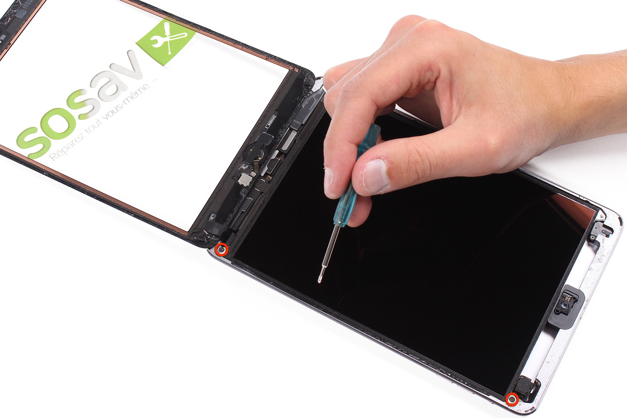

Vous pouvez désormais délicatement soulever (de la gauche vers la droite) la vitre tactile de votre iPad Mini 3.N'essayez pas d'ôter totalement la vitre tactile maintenant. Celle-ci est encore attachée à la carte-mère par une nappe située près du bouton Home.Utilisez ensuite un tournevis cruciforme afin de dévisser les 2 vis cruciformes entourées en rouge sur la photo.Ces vis retiennent le côté gauche de l'écran LCD de l'iPad Mini 3 WiFi.

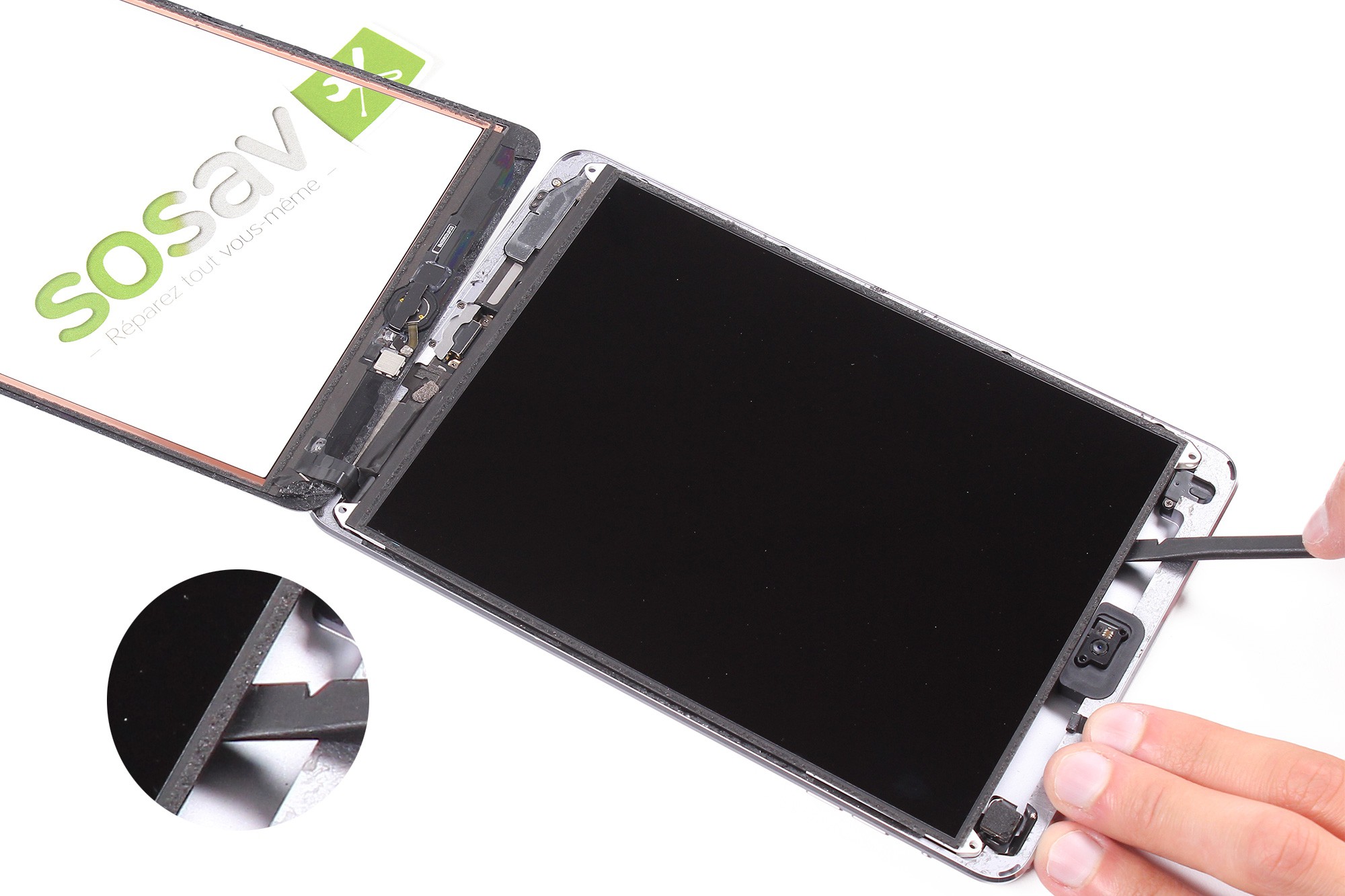

Utilisez ensuite une pince afin de retirer les deux adhésifs indiqués sur les photos.Ces adhésifs masquent deux vis retenant l'écran LCD.
Dévissez ensuite les 2 vis cruciformes entourées en rouge sur la photo.Ces vis retiennent le côté droit de l'écran LCD de l'iPad Mini 3 WiFi.Utilisez ensuite une spatule iSesamo afin de décoller délicatement les deux adhésifs maintenant la partie basse de l'écran LCD.

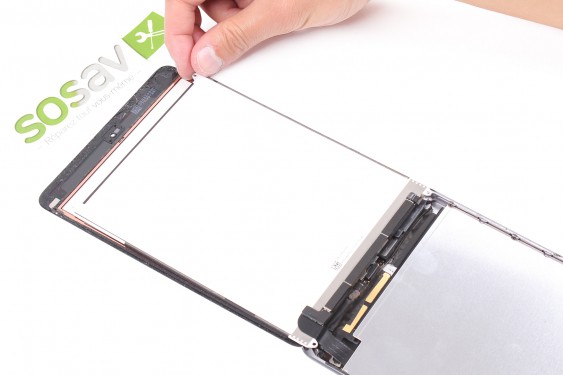

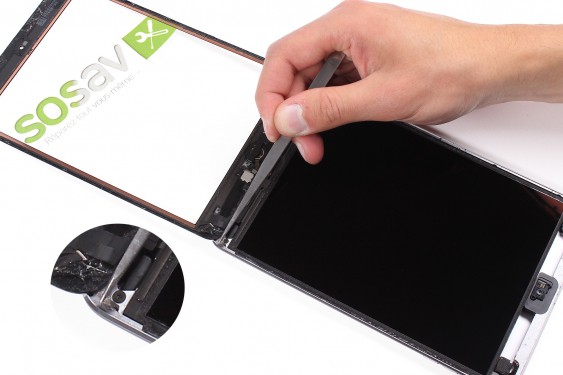

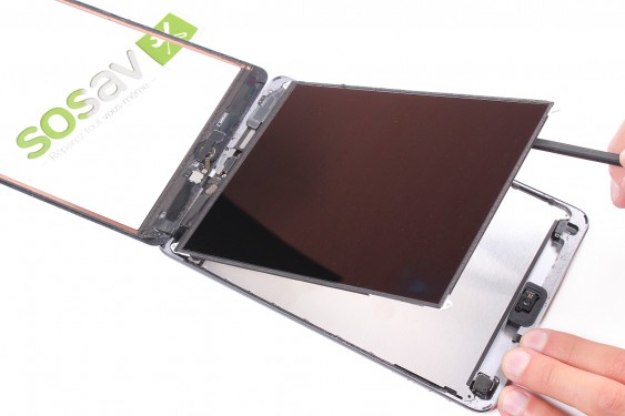

A l'aide de la spatule en nylon, faites levier pour soulever délicatement l'écran LCD de votre iPad Mini 3 et retournez le à l'envers.ATTENTION : N'essayez pas d'ôter complètement l'écran LCD de l'iPad Mini 3 WiFi, celui-ci est encore attaché à la carte-mère par sa nappe de connexion.

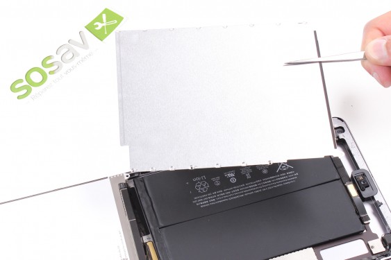

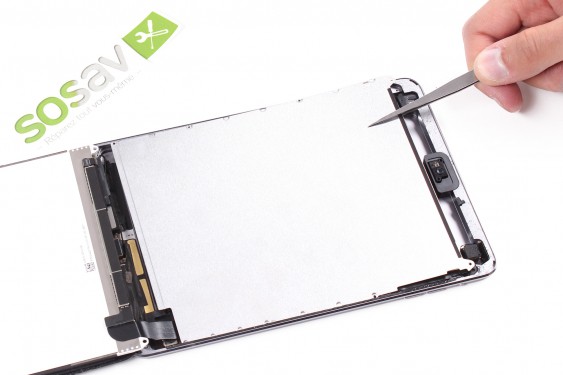

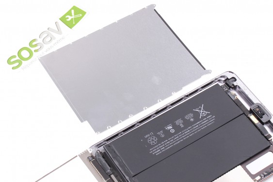

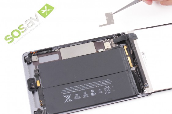

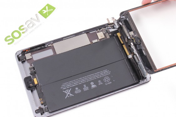

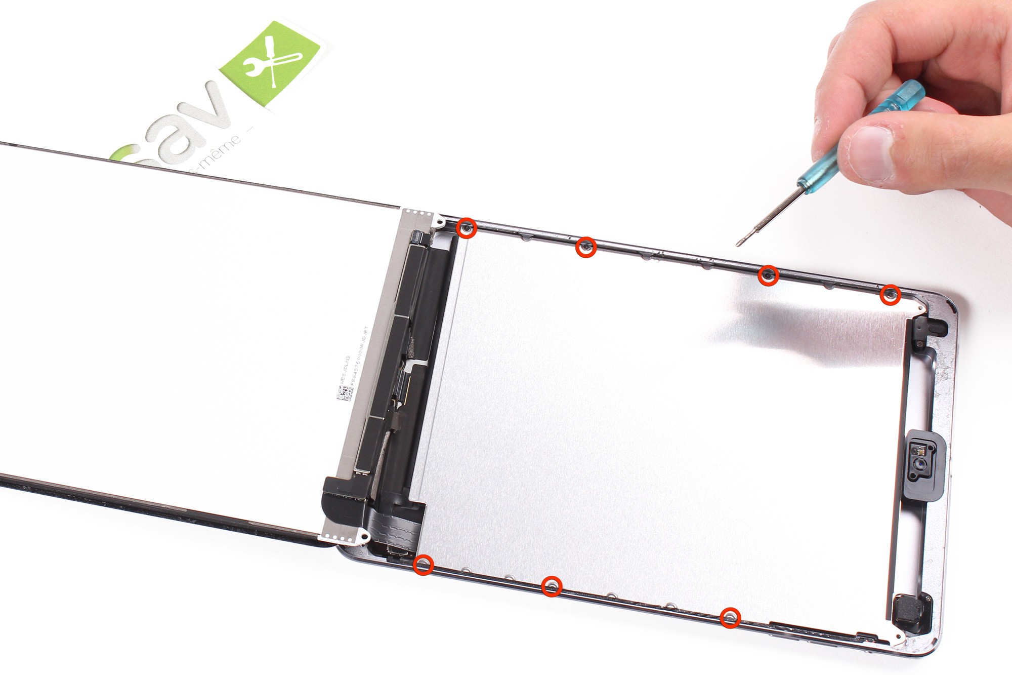

A l'aide du tournevis cruciforme, dévissez les 7 vis entourées en rouge.Ces vis servent à maintenir la plaque de protection métallique sur le châssis de l'iPad.Reprenez la pince pour saisisr la plaque de protection métallique puis retirez-la.

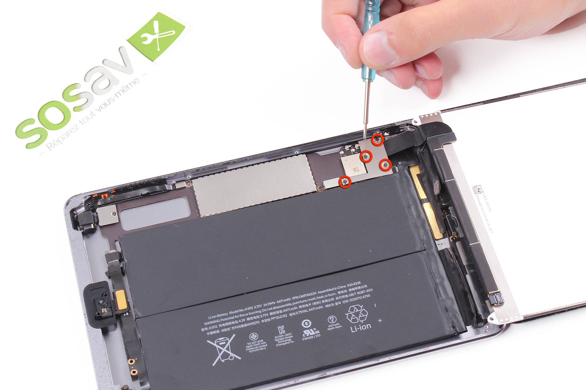

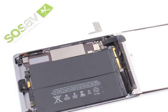

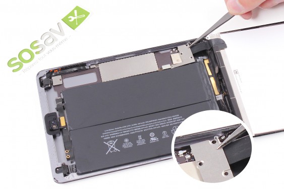

Avec le tournevis cruciforme, dévissez les quatre vis entourées en rouge.Ces vis servent à maintenir la plaque métallique de maintien des connecteurs.Procédez ensuite à son retrait via la pince.

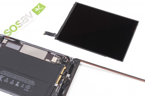

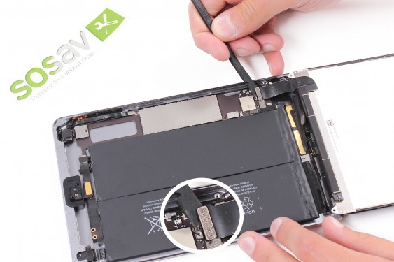

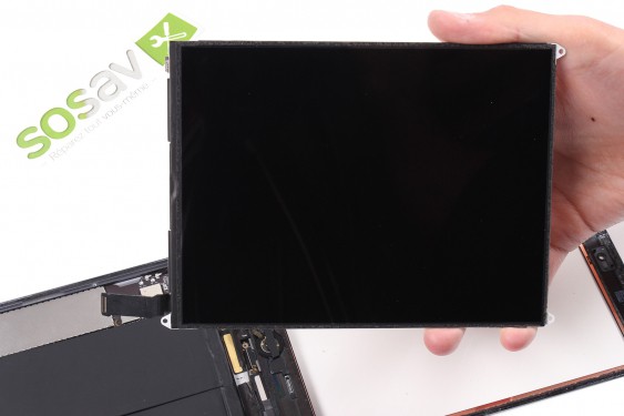

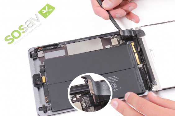

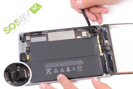

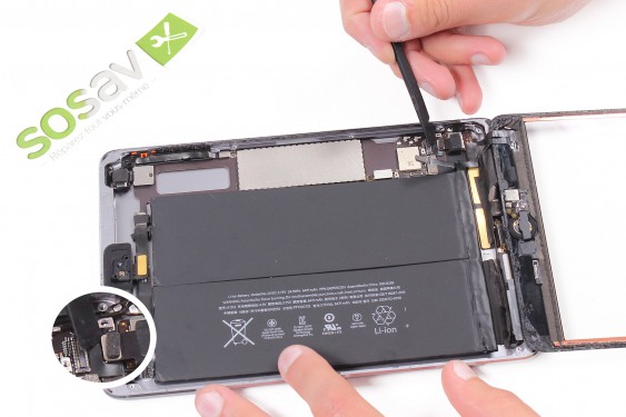

Réutilisez la spatule en nylon afin de déconnecter délicatement la nappe de liaison de l'écran LCD.
Saisissez délicatement l'écran LCD puis procédez à son retrait.L'écran LCD de l'iPad Mini 3 WiFi est désormais démonté.

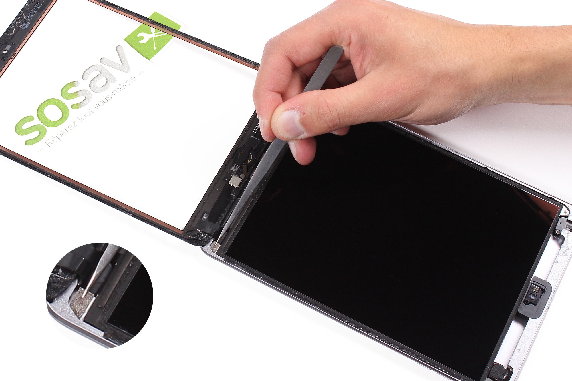

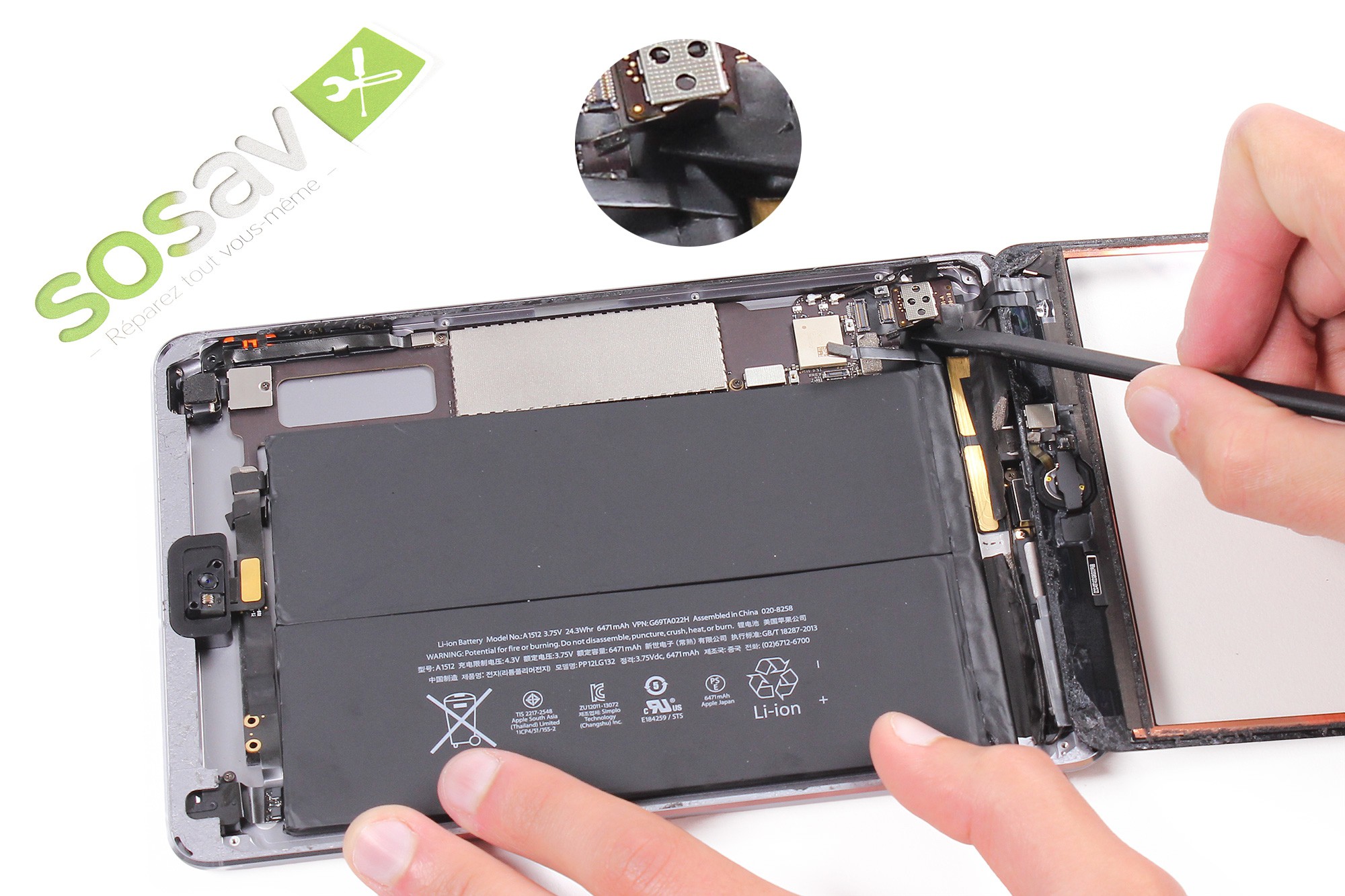

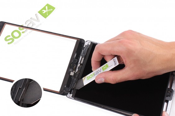

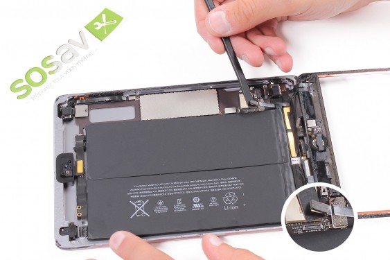

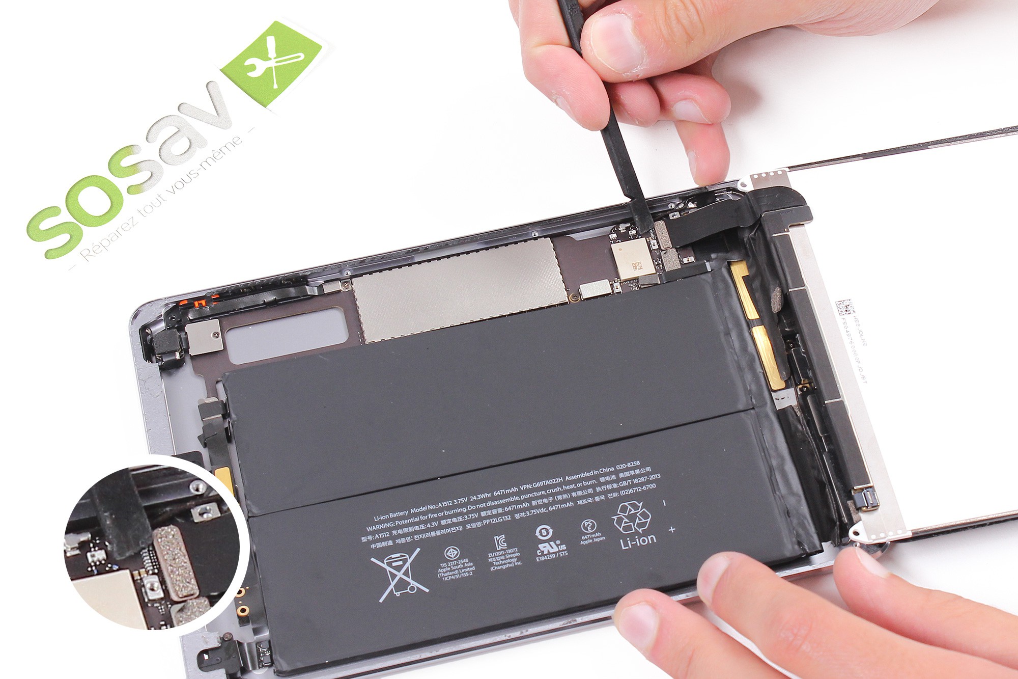

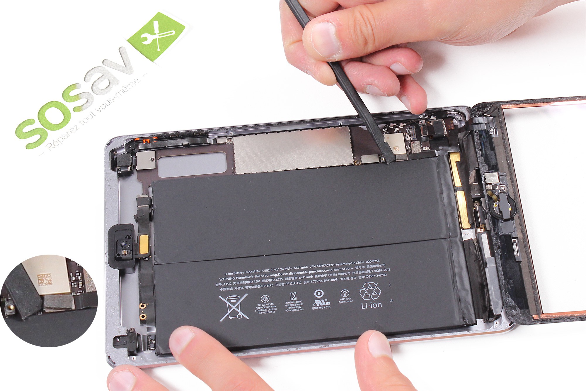

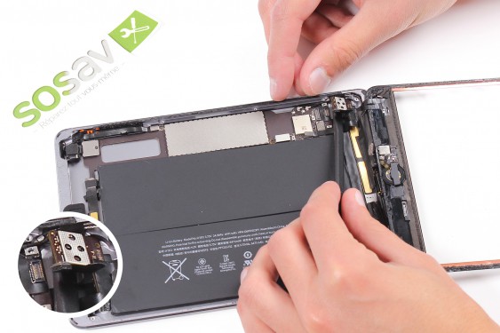

Utilisez à nouveau la spatule en nylon pour déconnecter les deux nappes de liaison (Ecran Tactile et bouton home).

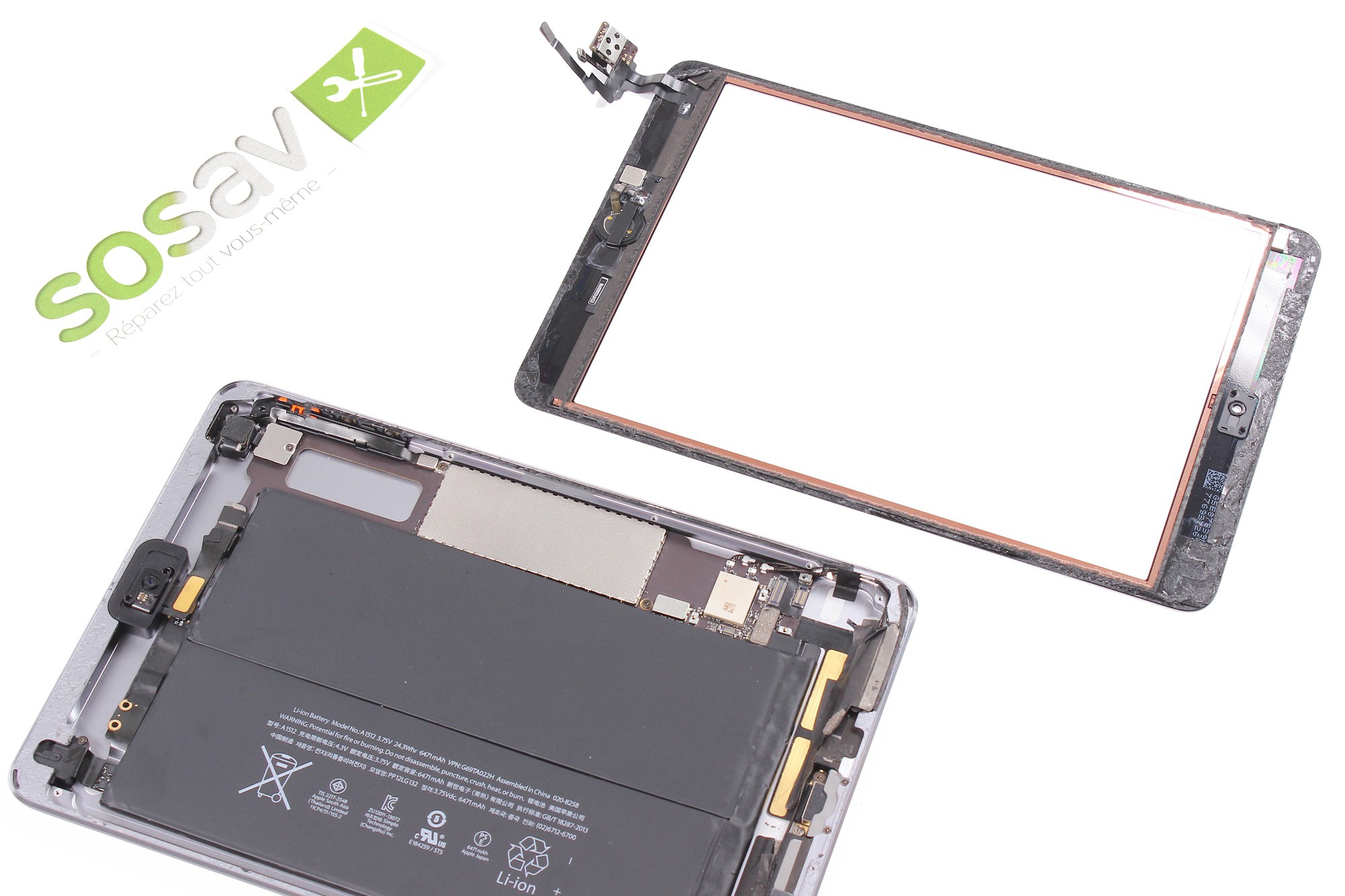

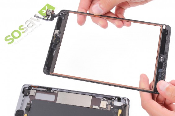

Avec la spatule en nylon, décollez délicatement la nappe de l'écran tactile.Retirez ensuite la vitre tactile.
La vitre tactile et le bouton home de l'iPad Mini 3 WiFi est désormais démontée.Procédez à son remplacement par une pièce neuve si cela est nécessaire.
