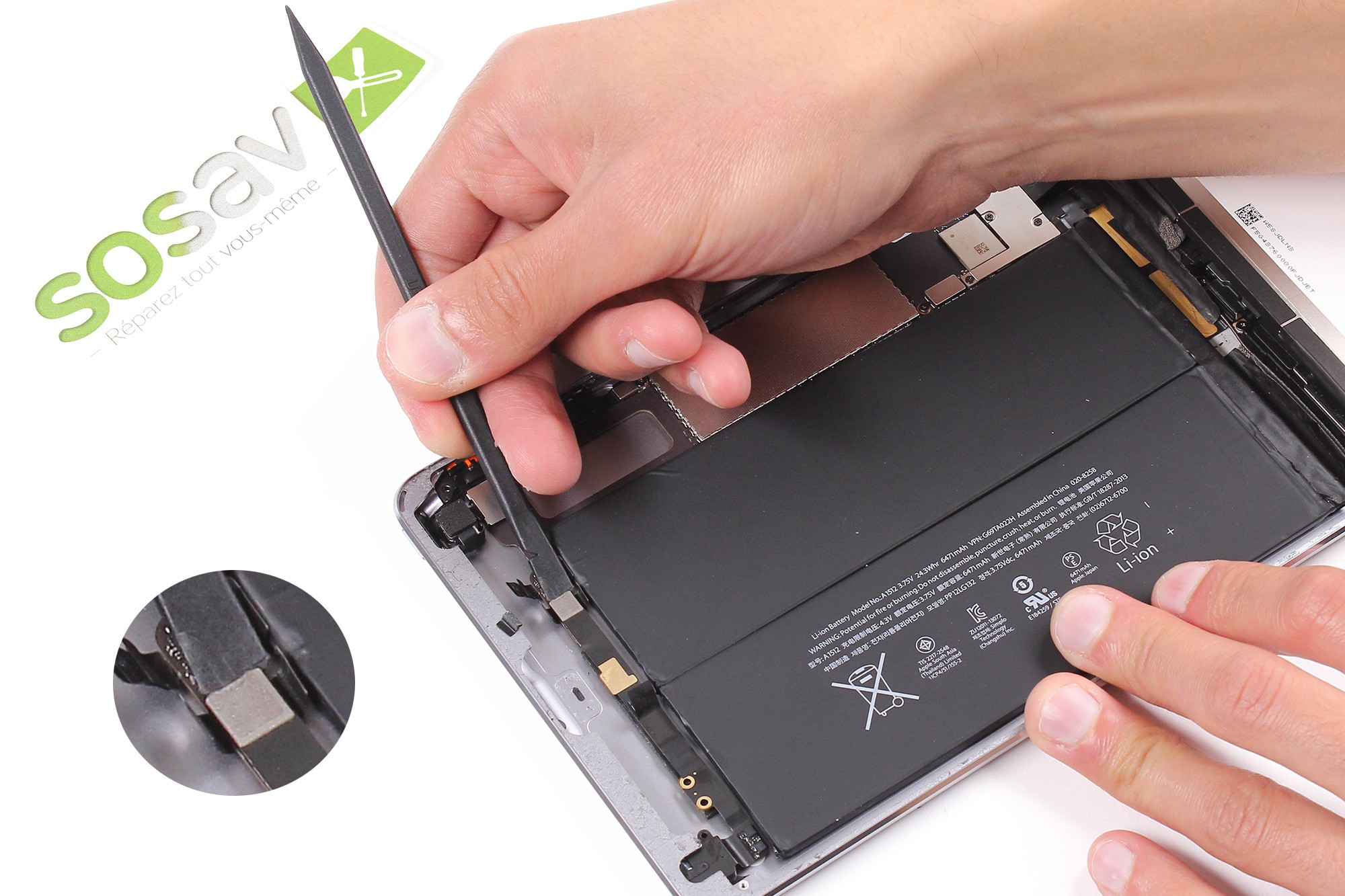

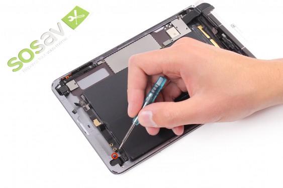

A l'aide du tournevis cruciforme, dévissez la vis entourée en rouge.Cette vis sert à maintenir la nappe prise jack en place.Reprenez la spatule en nylon pour décoller l'adhésif noir retenant le connecteur de la nappe prise jack.

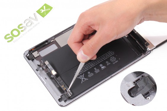

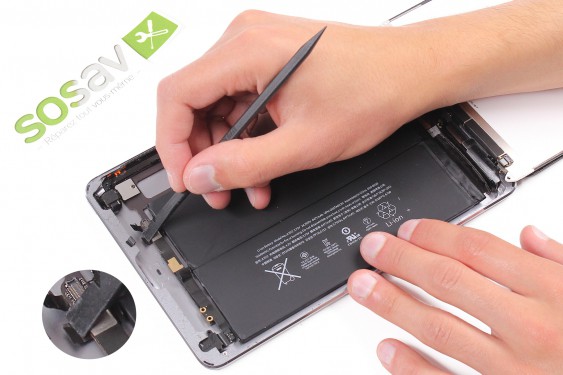

Avec la spatule en nylon, déconnectez délicatement le connecteur de la nappe prise jack.Procédez ensuite à son retrait à l'aide d'une pince.

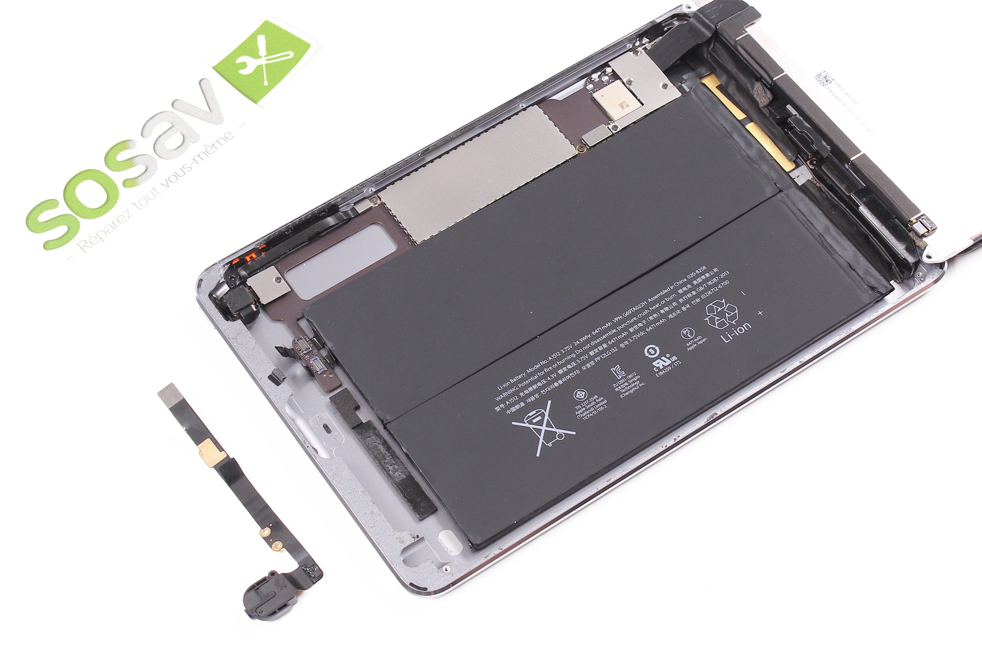

La nappe prise jack de l'iPad Mini 3 WiFi est désormais démontée.Procédez à son remplacement par une pièce neuve si cela est nécessaire.
